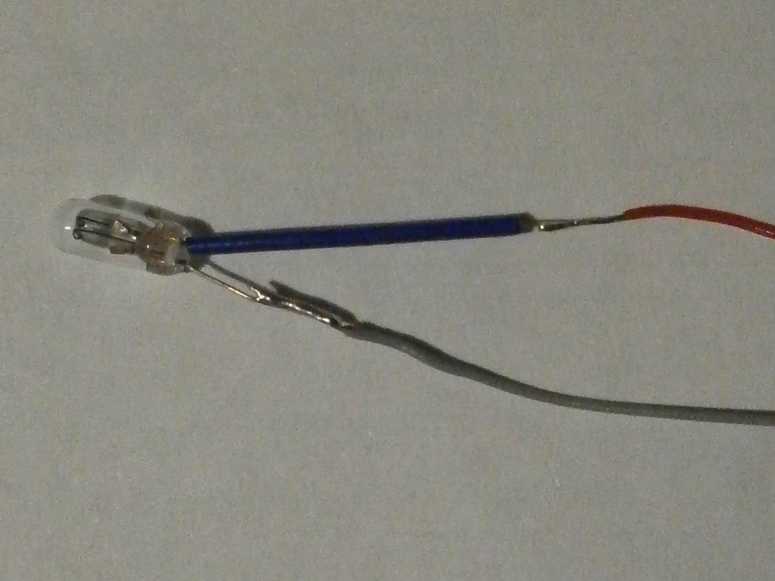

casasolariega, puedes darme algun detalle de como has pasado los cablecitos de las bombillas? es que mis farolas van ha ser de cosecha propia pero necesito inspirarme con la parte electrica
Hay que tener cuidado para no causar cortocircuito. Yo he hecho lo siguiente:
La bombilla suele traer los dos cables de la misma longitud. Uno de ellos lo corto y sueldo a uno de los l cables que traen la corriente de 12 voltios. Al otro le pongo la camisa de un cable, de manera que la zona de soldadura del anterior quede aislada. La soldadura de deste segundo cable está hecha por donde el otro tiene camisa. Como creo que con mi explicación te estoy liando mas que ayudarte, te pongo mejor una foto. Usa los cables lo más finos posibles y para la alimentación de 12 V, si usas bombillas de 16 V, lucirán un poco más tristes, pero te durarán mucho mas. De todas maneras, el material utilizado es barato y fácil de sustituir en caso de averia.
