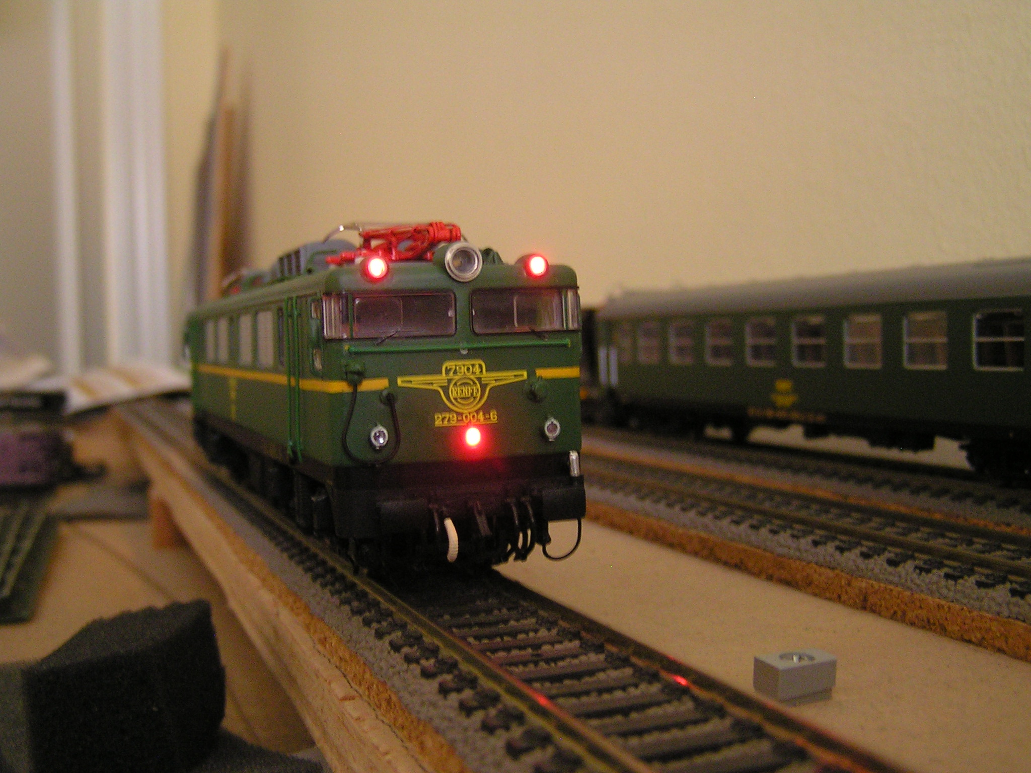

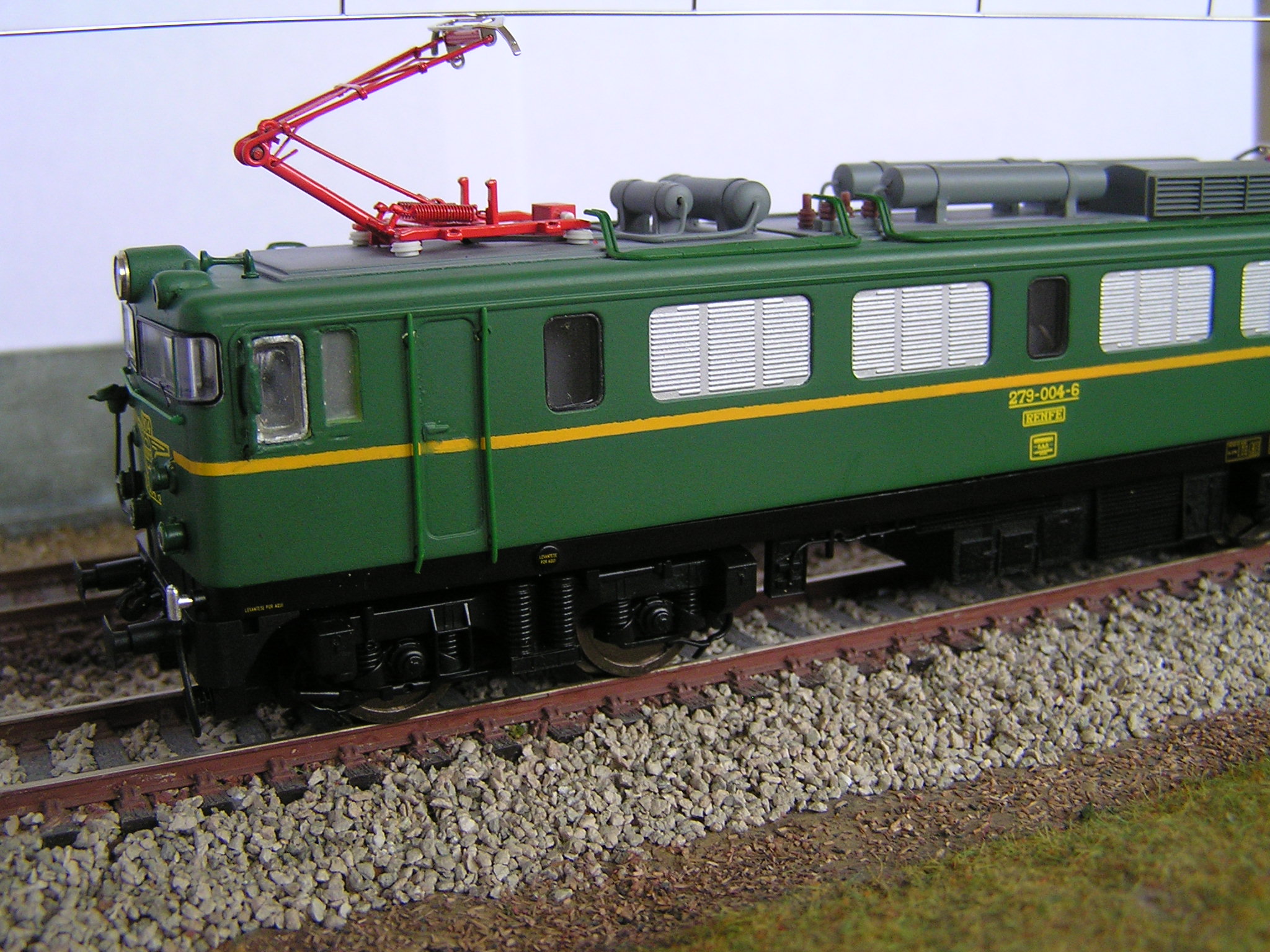

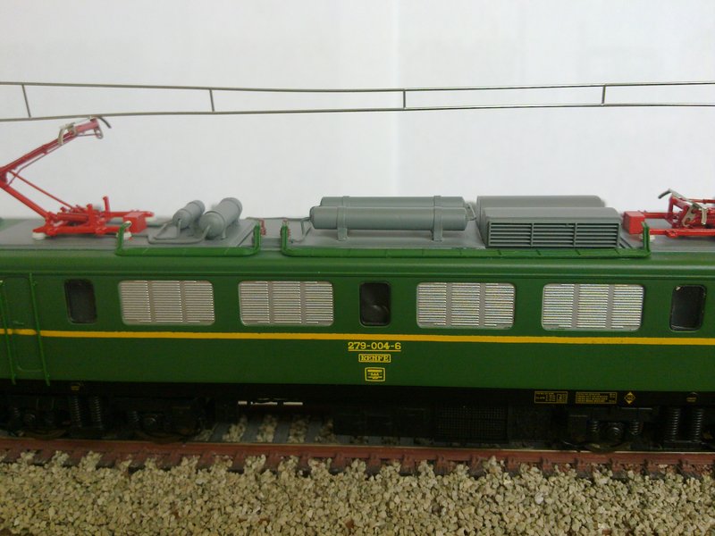

La verdad es que después de tantos meses, por fin consigo acabar, o al menos eso creo… todavía queda alguna en colores estrella y mil rayas por el taller, pendientes del techo y pantógrafos…
Mis Japonesas empiezan a lucir con todo su esplendor, como habéis podido ver en el hilo, comenzamos con las taxis y las choper, dejando para el final las verdes…
La 269-100 fue una buena intervención, y una de las que más me gusta, pero después de ésta, empezamos a dudar de si hubiera que elegir con cual nos quedaríamos…
En color Taxi, probablemente la 269-401, por ser quizás la más exclusiva, aunque creo que también quedó muy bien la 269-601, y la sobre todo 279-002 por lo laboriosa que fue para conseguir tener los vierteaguas y ventanillas altas.

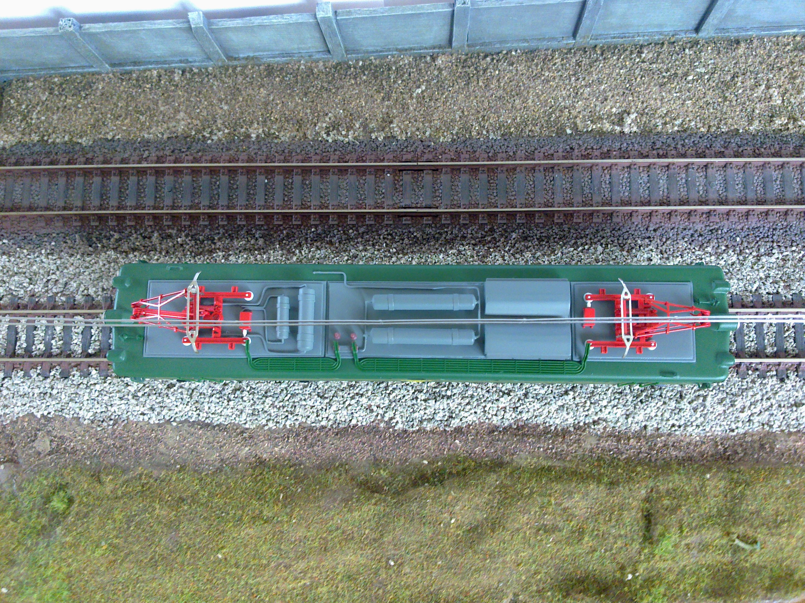

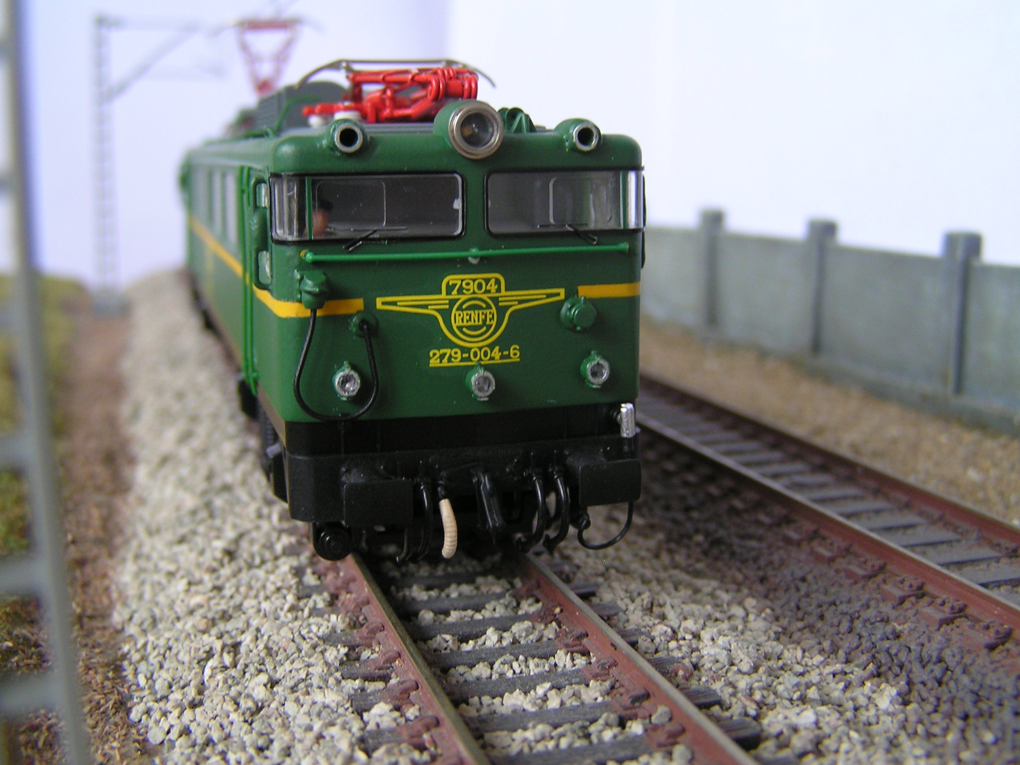

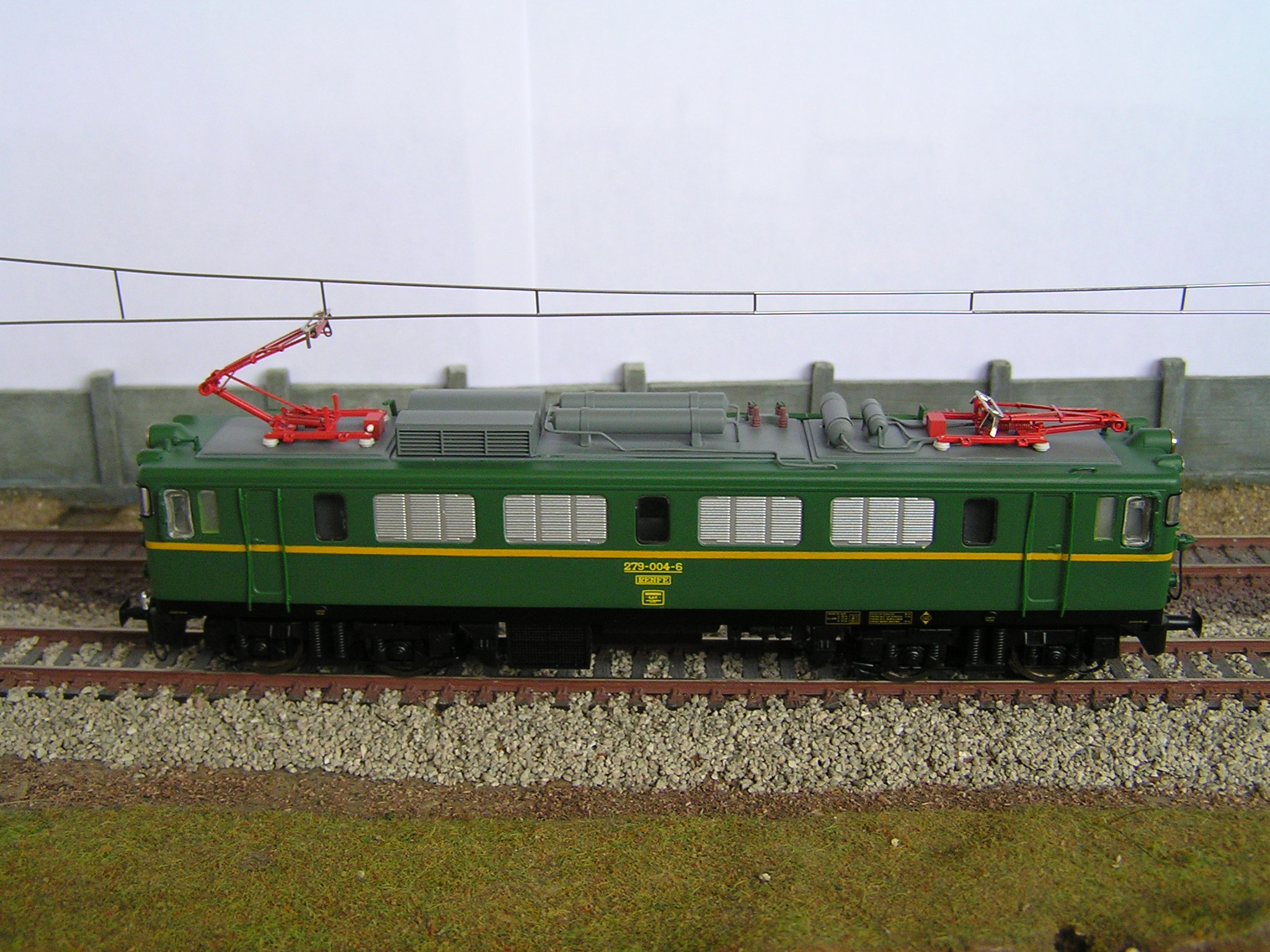

Si fuera verde, sería seguramente ésta última, la 279-004, quizás por la guerra que dio, se partió de una carrocería, ya modificada hace tiempo por una tienda, y que me regalaron por su mal estado. Estaba bastante deteriorada de pintura, por un mal uso de ella, rayones, desconchones etc, tenía los pantógrafos antiguos, y unos focos para mi gusto un poco grandes.
Se aprovechó la modificación de las ventanillas, que se dejaron tal y como estaban, se cambiaron los cilindros del techo, ahora de latón, iguales a los que se pusieron en la 279 taxi.
Se cambiaron los focos superiores, taladrando su interior para colocar los micro leds, y se cambiaron también los focos bajos, por unos más acordes de tamaño, y para mi gusto idóneos.
Hubo que volver a pintar toda la locomotora, y después pegarse con la electrónica un poco para conseguir que funcionasen todas las luces como queríamos.
Para no enrollarme más os presento el resultado, a ver que os parece…

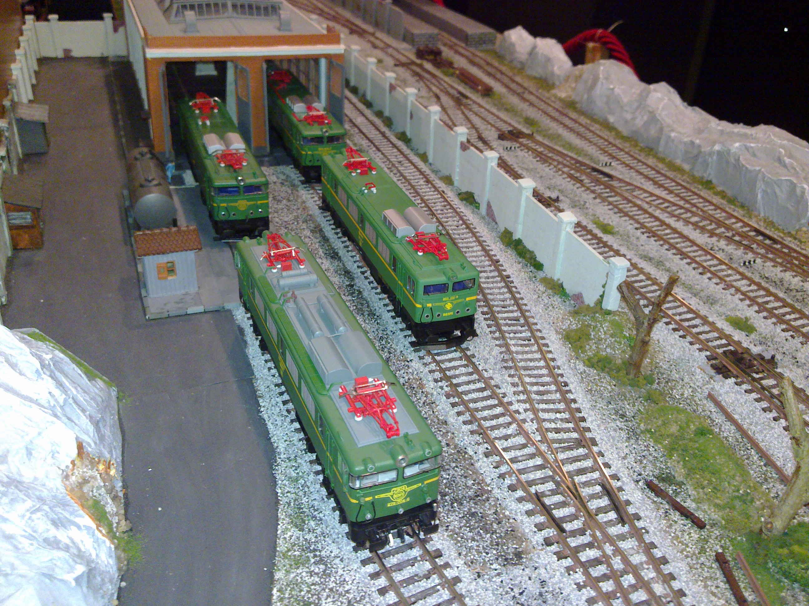

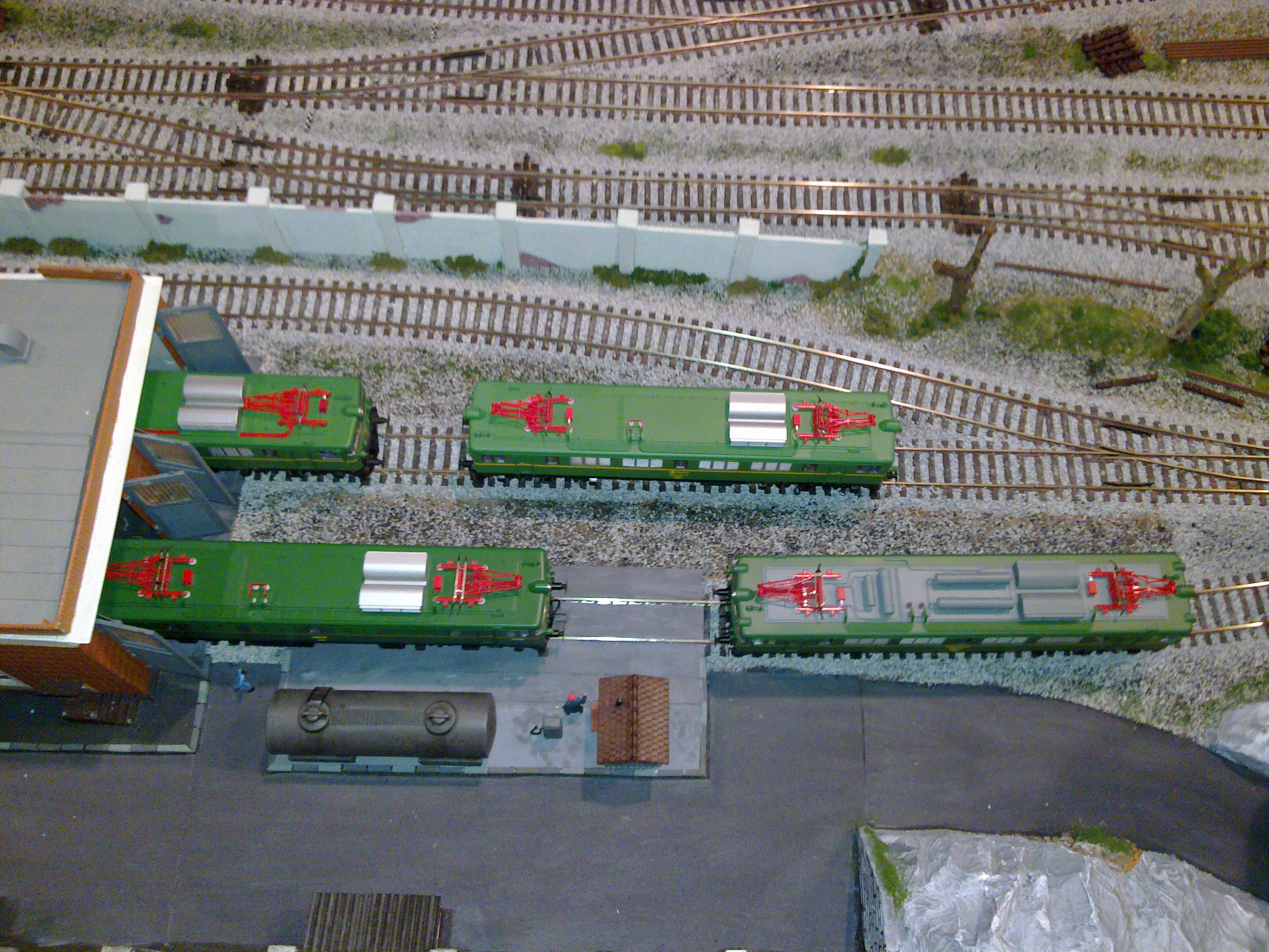

Ayer sábado ya rodaron por la maquete del museo en Gijón, y ésta foto de mis verdes, a falta de una...
Ya me contareis que os parecen, mientras voy a ver si preparo las fotos con sus luces funcionando y con

Preciosa :o :o :o
Pero, para mi gusto particular, me presta, mas la 269-100 :)
Saludos ;)

ESPECTACULAR esa 7900, me ha gustado muchisimo!!!, ¿No le pintas los cofres de rejillas del techo en plata), por aquello de mayor colorido
Por lo demás una verdadera pasada, que bonita!!!, disfrútala, con el talgo 3 o los corail, o los 8000 queda de alucinar

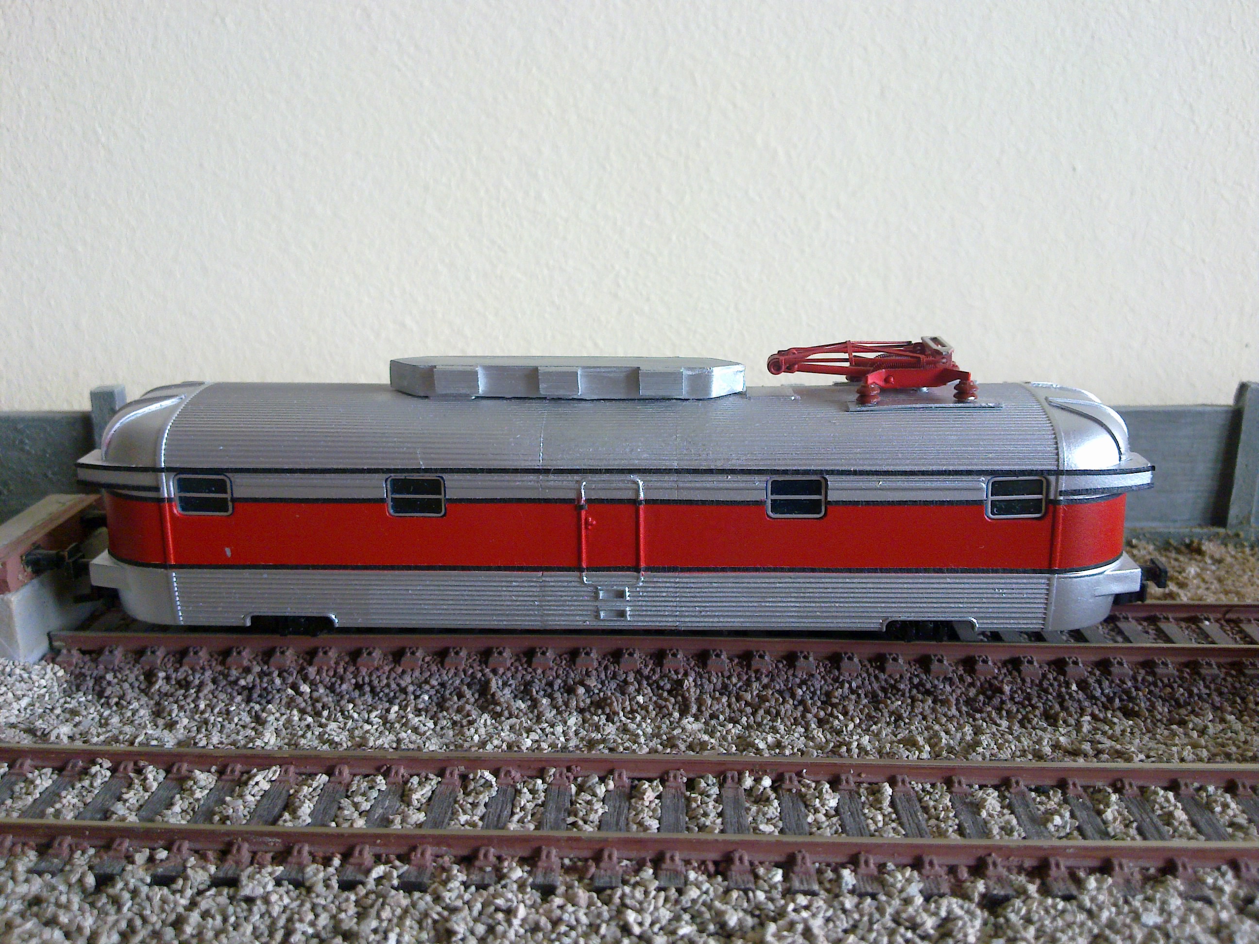

Chema, cuando pueda en el museo la pondré a tirar del talgo III, con un manso que empezé a hacer y no terminé al anunciar mabar el suyo, mira lo que estaba haciendo...
Hasta que llegó su primo...
de momento se quedó en ésto, a ver cuando lo acabo....

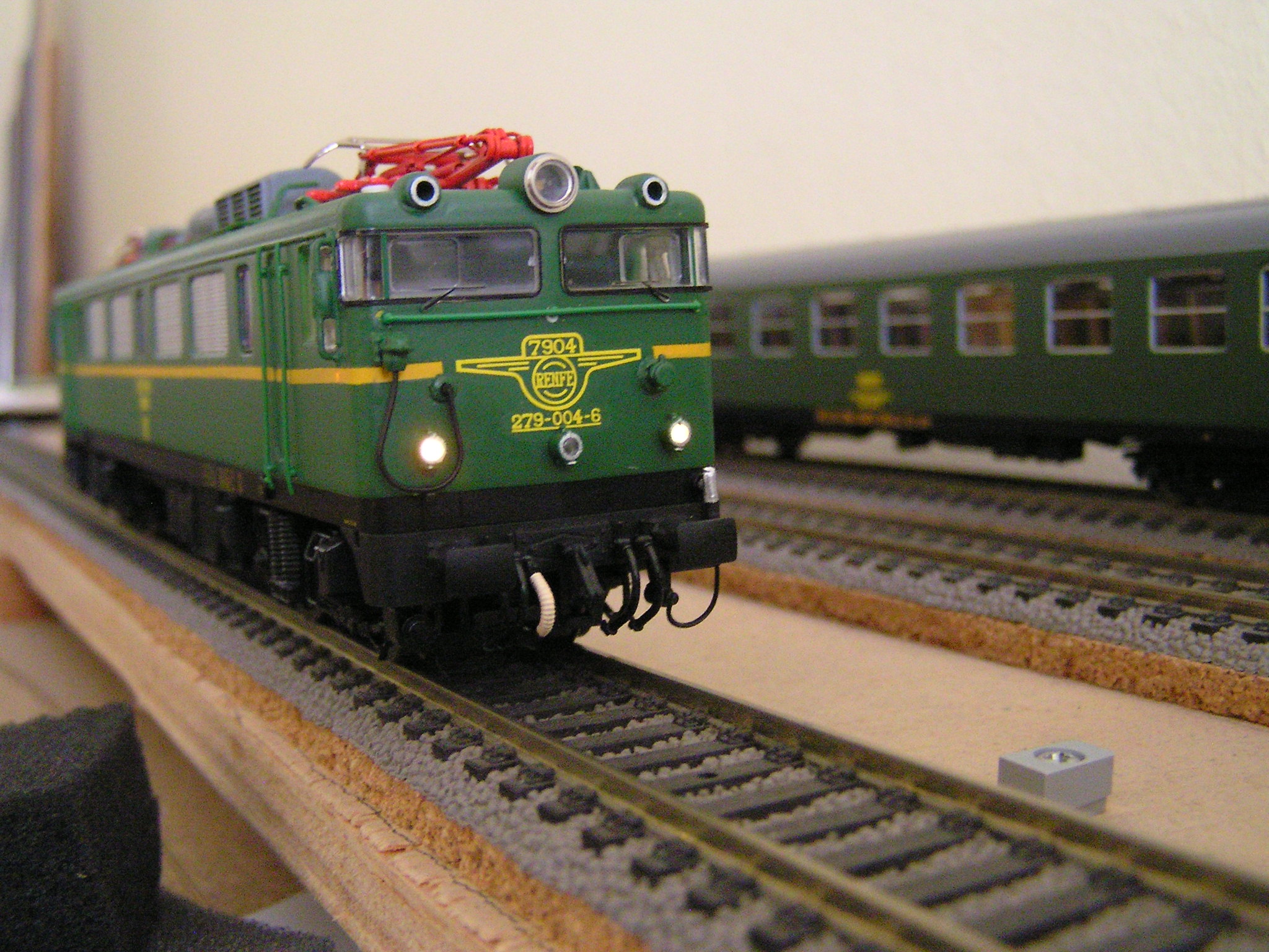

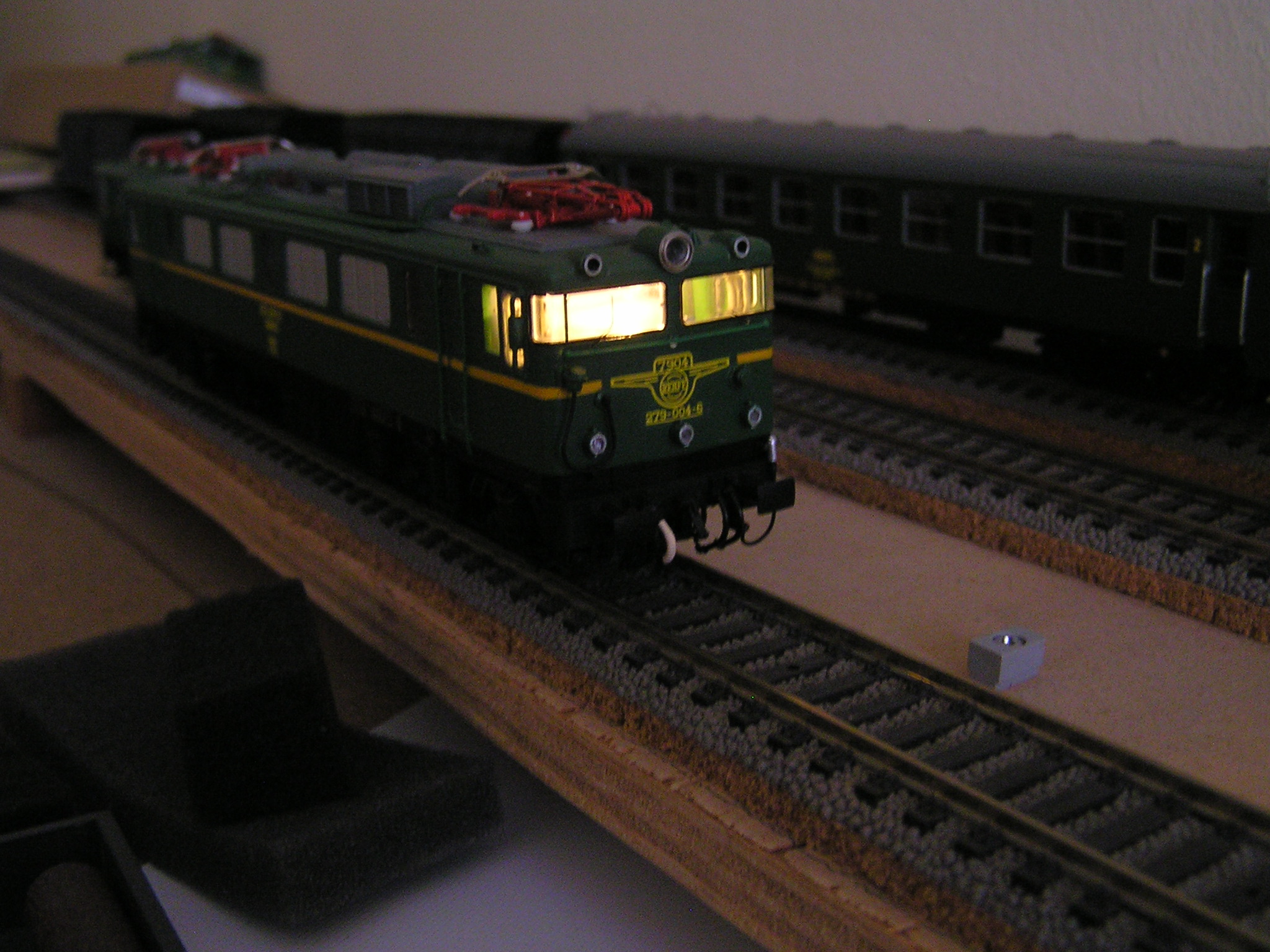

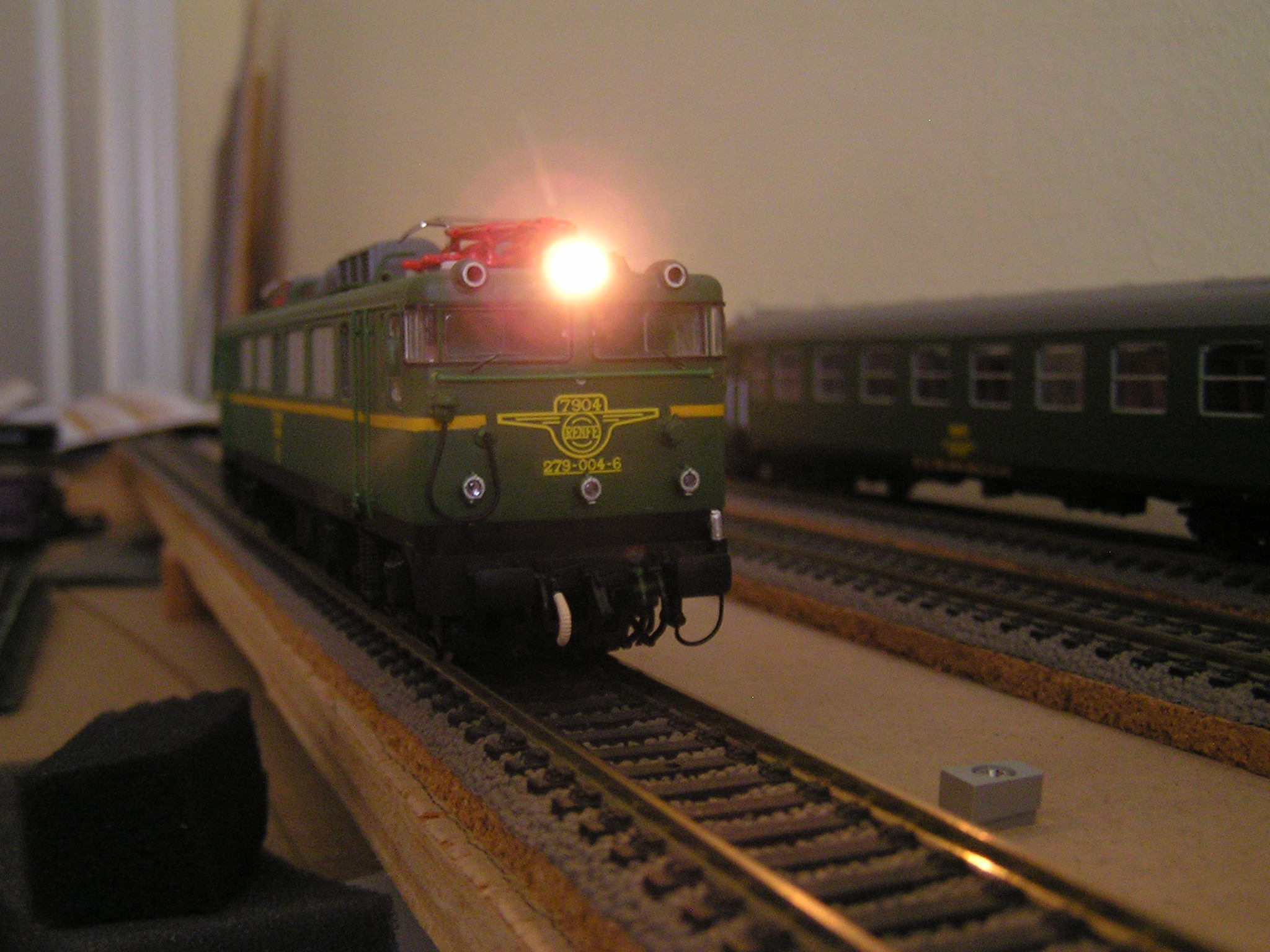

Y ahora las fotos de las luces, ya funcionan todas...
Luces de POSICION
FOCO
FOCO y POSICION
ROJAS TRASERAS INDEPENDIENTES
SORPRESA, SORPRESA
LUCES EN CABINA
Esta era la sorpresa que tenía guardada en el tintero, la verdad es que dan mucha guerra, pero creo que merece
la pena el esfuerzo, el resultado me parece fantastico...
Ya me diréis...
Juan Olmo

Esa 7.900 luce soberbia! Te has currado un trabajo en electrónica con Matrícula de Honor. Hoy en día, con los microleds se hacen auténticas maravillas, y el foco principal de las locomotoras (que casi en todas las reproducciones adolece de una iluminación pobre) luce con más intensidad, dando un efecto mucho más verosímil. Eso sí, el encendido/apagado independiente, más la luz en cabina te debe haber llevado muchísimas horas de estudio y ejecución. En cualquier caso está claro que ha merecido la pena. Ya sólo te queda ponerle el sonido del proyecto que renfes130 hizo para las japonesas antiguas, y a remolcar trenes de la época IV, donde la variedad imperaba. Felicidades por tan magistral trabajo.

GM333, en cuanto a las luces tienes toda la razón, gana mucho con el led del foco más intenso que el resto, todavía tengo que bajarle un poco la intensidad a la cabina, pero estamos en ello, lo de ponerle sonido…. uhmm, Angel de Digital Tren ya me ha grabado un deco con el prototipo que está preparando para la 269 y otro para las 269-600, y me han gustado mucho, lo he instalado en mi 269-100, y en mi gata, así que cuanto estén los definitivos seguro que me gustarán todavía más. En la 279 empiezo a tener problemas de espacio, para que las luces funcionen independientes, además del deco lleva otro de funciones, y si ahora me planteo el sonido…. No creo que me entre todo en los bajos, en el techo nada, así que habría que empezar a pensar en buscarle espacio en el chasis… y todavía no me lo he planteado, éstos días me estoy pegando algo con una 1000 de electrotren para ponerle sonido, y que guapa y pequeña es la condenada… pero se conseguirá, o al menos eso dícen los milímetros.

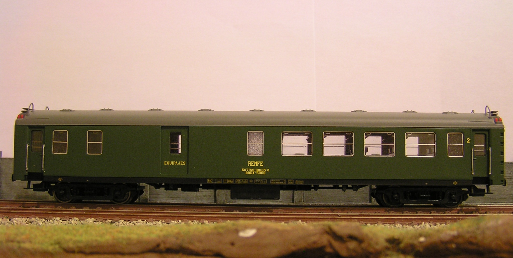

PD: Nadie os habeis fijado en my 5000 de ocho departamentos que coloqué a posta detras de la 279.... :cry: :cry: :cry:

Bueno Bielas, el no verse entero, y algo desenfocado, fué para que no se viera lo que falta, estoy a la espera de ver como solucionar en el techo los aireadores, que todavía no los he tocado, a falta de ver que hacer...

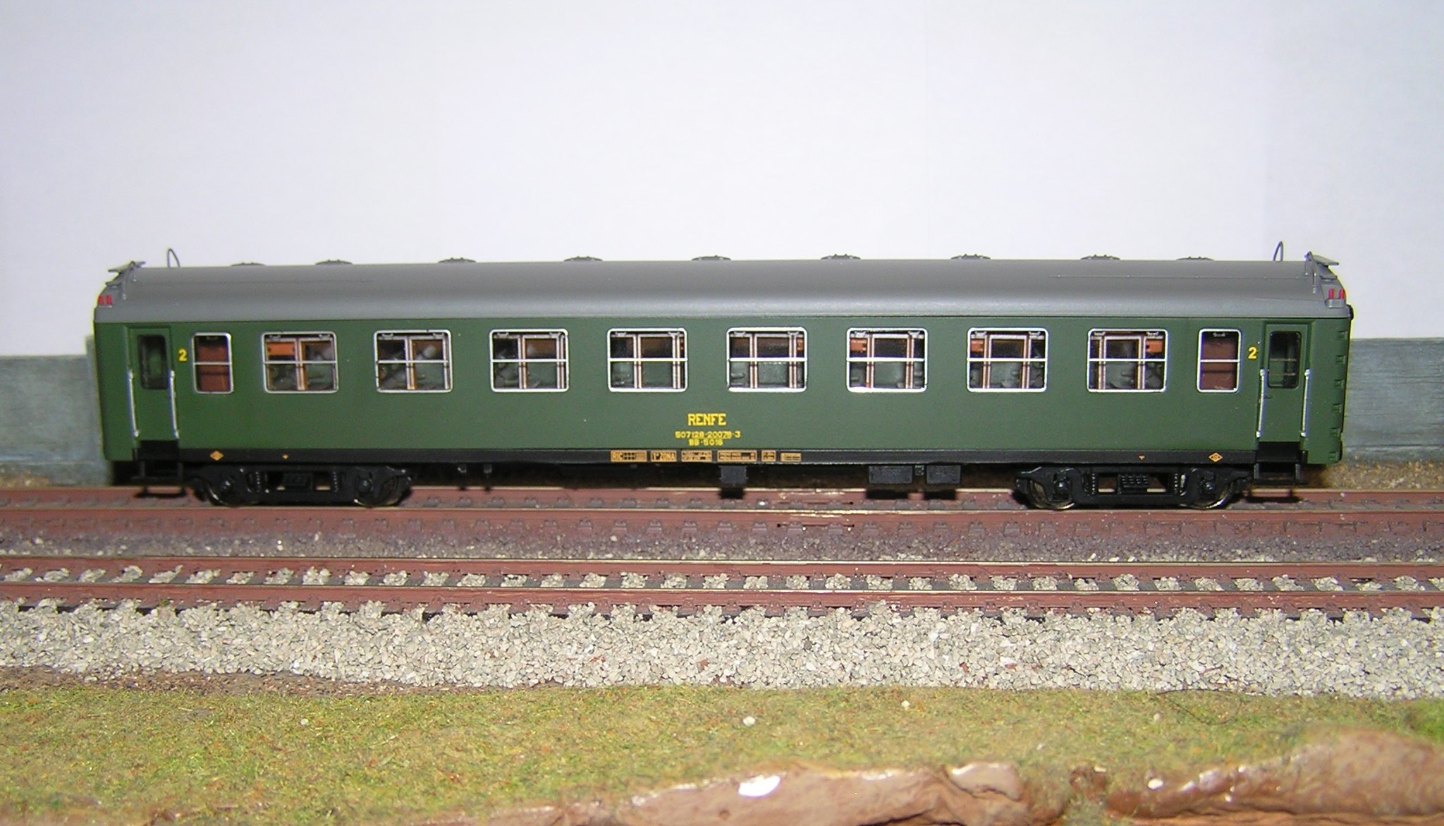

Pero bueno te subo un par de fotos del de 8 departamentos y también del BBD4, al que le faltan las ventanillas buenas del departamento de equipajes, la clarabolla del techo y también solucionar los aireadores, pero para hacerse una idea sirven...
5000 de 8 departamentos
BBD4
No han quedado mal del todo...
