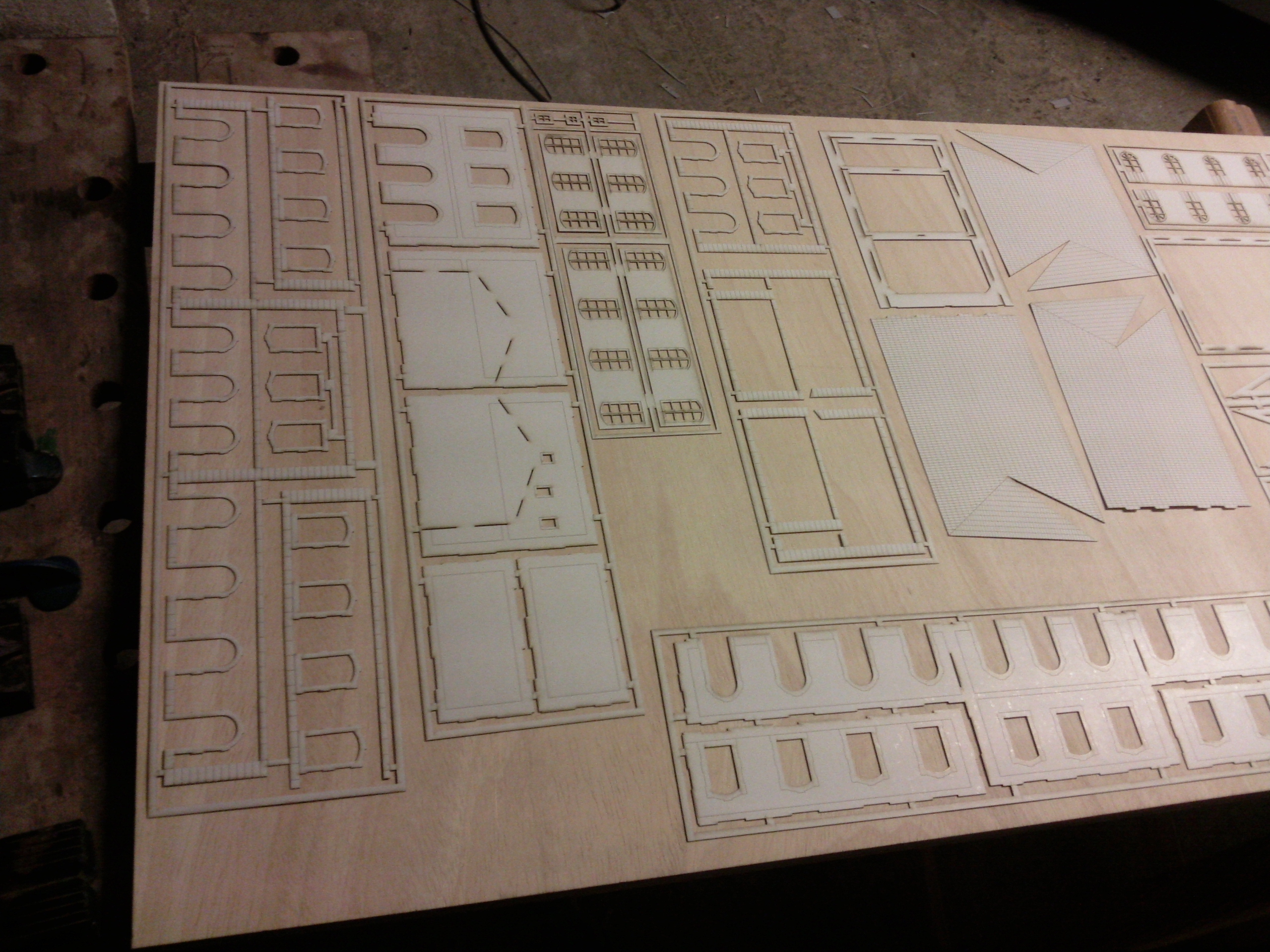

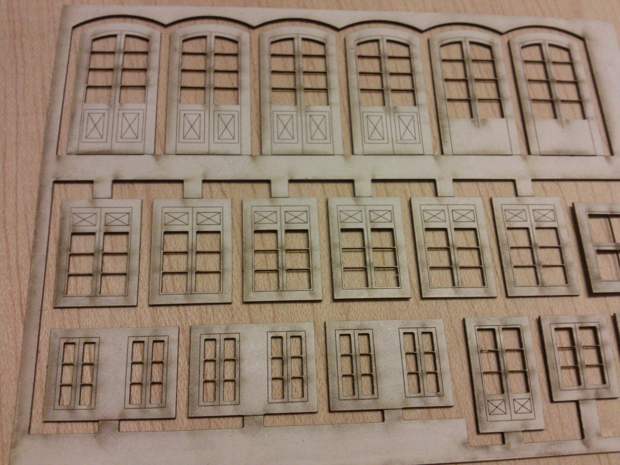

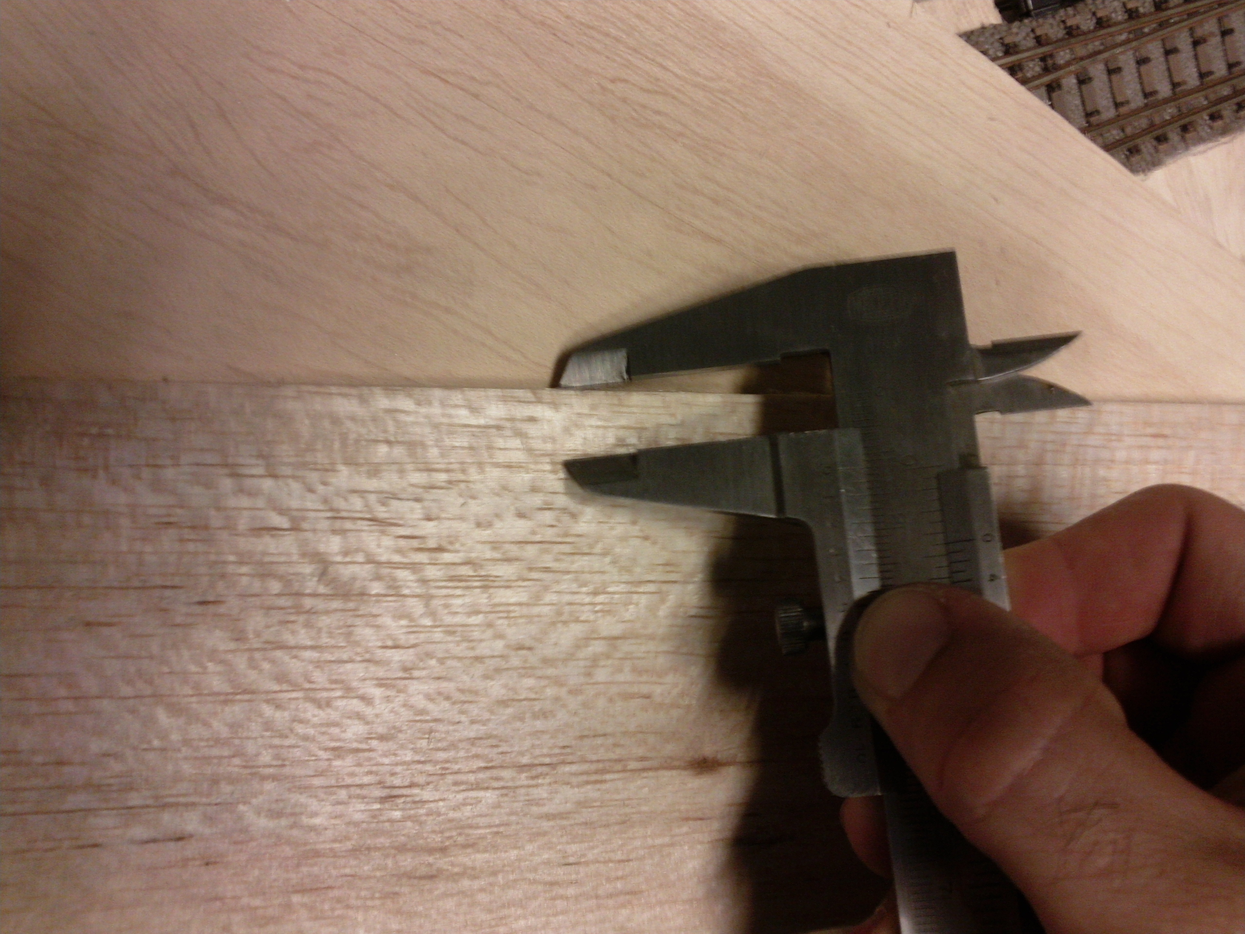

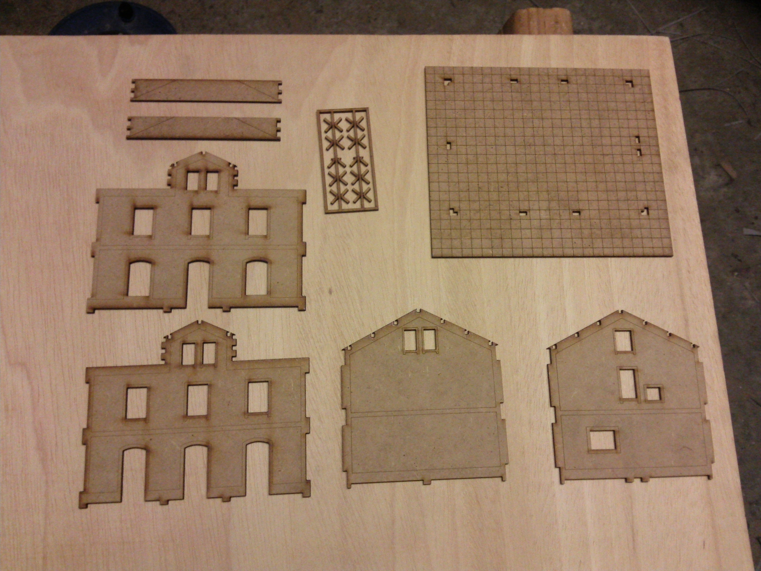

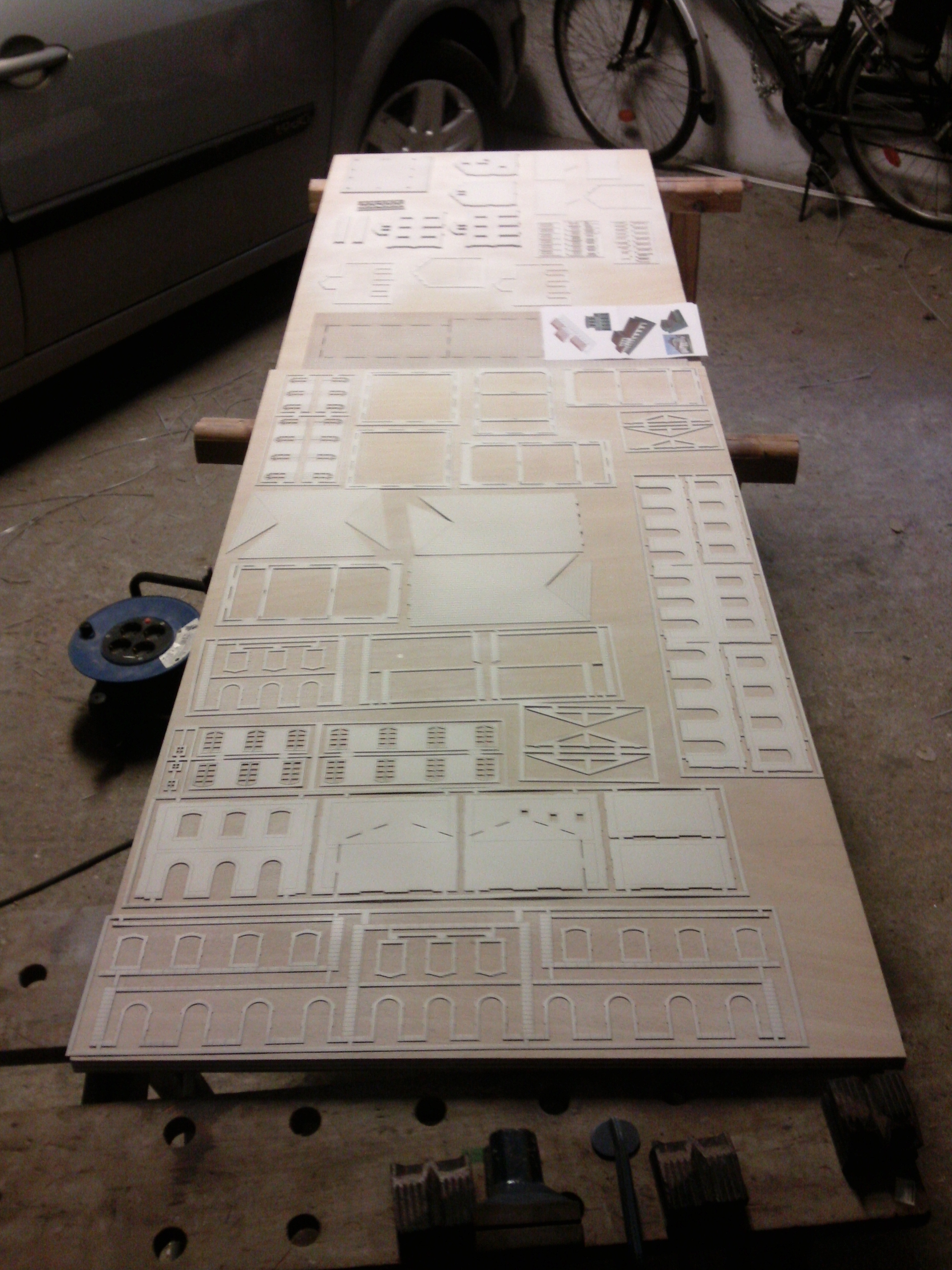

hasta que pueda corregir la pendiente de la carretera, pues necesito varias planchas de madera de balsa muy finas y ahora no dispongo de ellas, voy a colgar el despiece de las dos estaciones que tendrá la maqueta. Como sabeis son de Sklas y la calidad del grabado es francamente alto. Reproduce todos los detalles de muros y ventanas hasta el mínimo aspecto con relieve incluso tratándose de cartón. Estoy deseando de pintarlas y ensamblarlas. He dado una mano de imprimación con spray y cuando seque empezaré con pintureo que será a brocha porque el compresor se me ha estropeado de no usarlo. Utilizaré dos técnicas a saber: lavados y pincel seco. Para finalizar quizás matice con pigmentos pero son productos modernos para mi que nunca los he usado y tendré que hacer pruebas. El último paso, use o no pigmentos será una capa de barniz mate en spray para fijar las pinturas y que no se vayan con el tiempo.

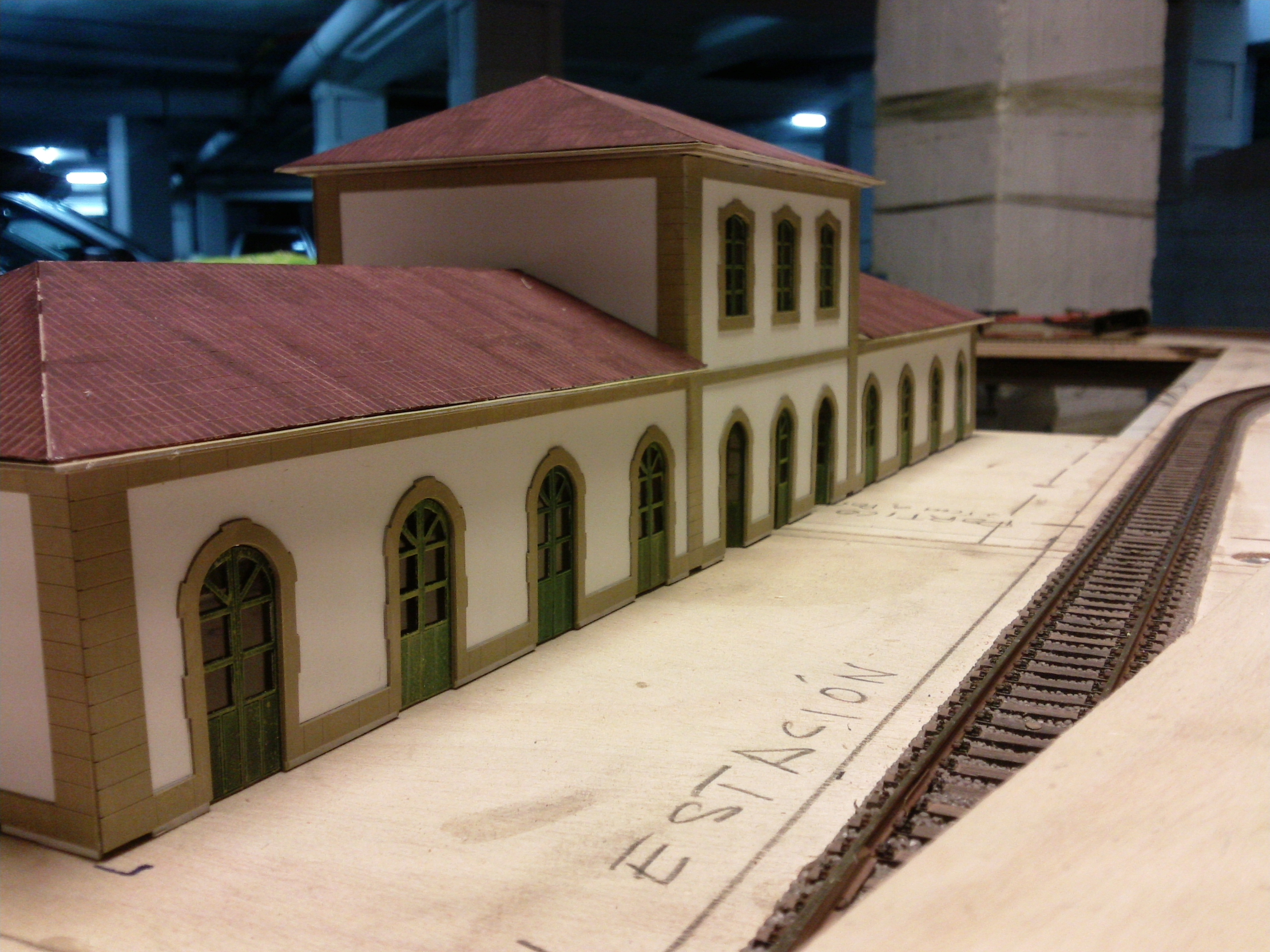

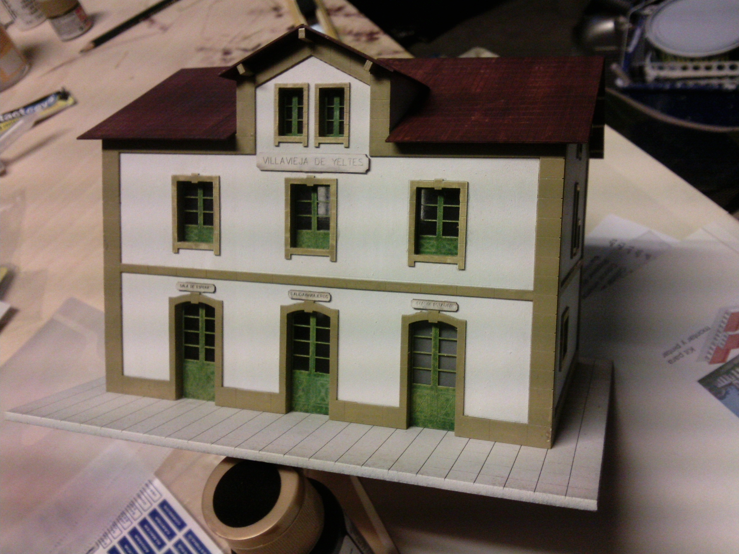

hoy he empezado el montaje de una de las estaciones, concrétamente la secundaria. Es de fácil ensamblaje pero hay que tener cuidado con las piezas que recuerdo, son de cartón y no de plástico. El acabado una vez pintado es estupendo. En los próximos días le colocaré el techo que en las fotos sólo está presentado; las ventanas y cristales. Cuando mi economía me lo permita, la envejeceré con pigmentos y le daré barniz. Trataré de compartimentarla por dentro para dividirla y que la luz no se vea como una calabaza de hallowen (todo groseramente iluminado). Por último le pondré algunos faroles de pared pero de escala N, que los de ho me parecen todos fuera de escala.

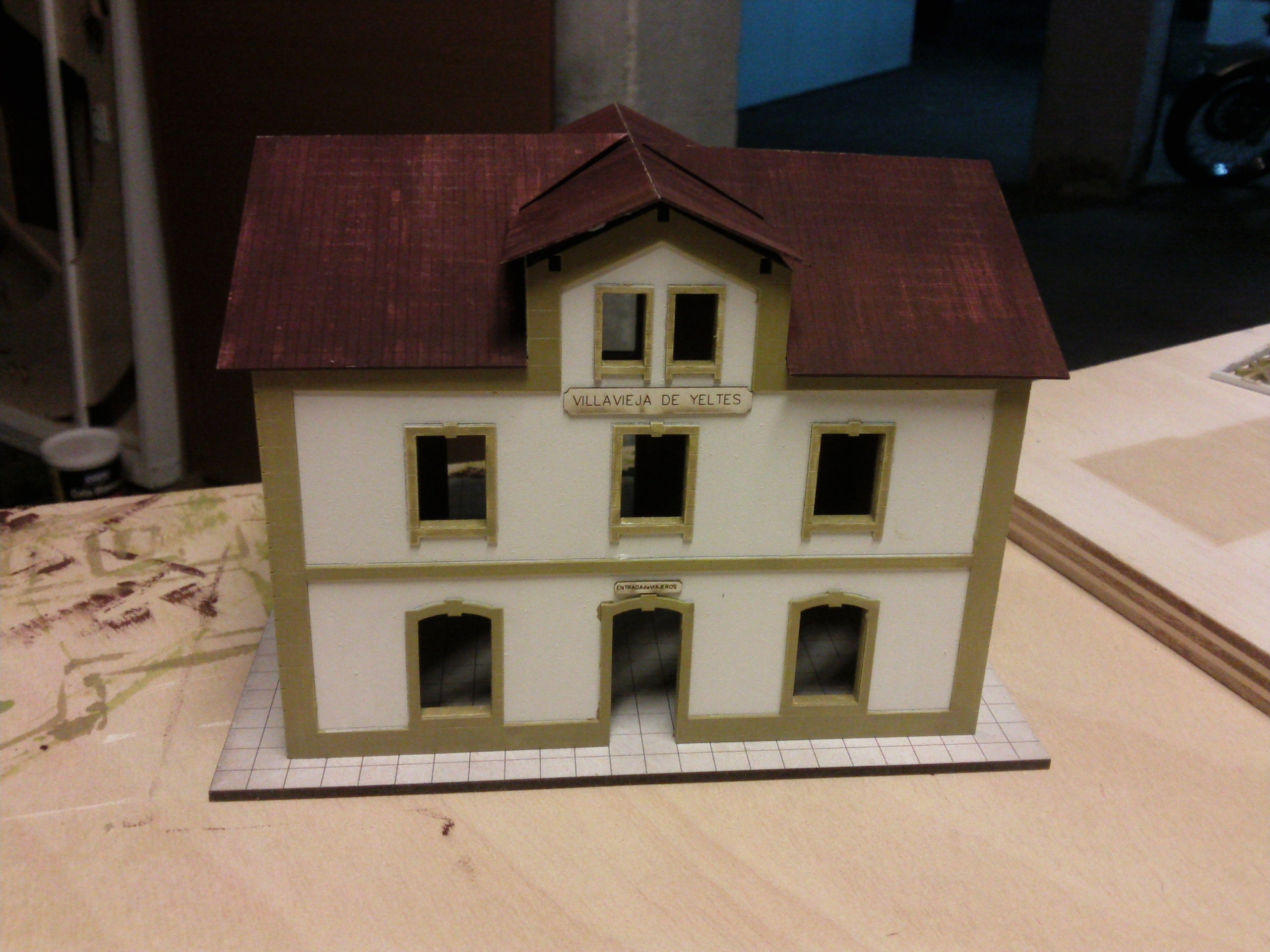

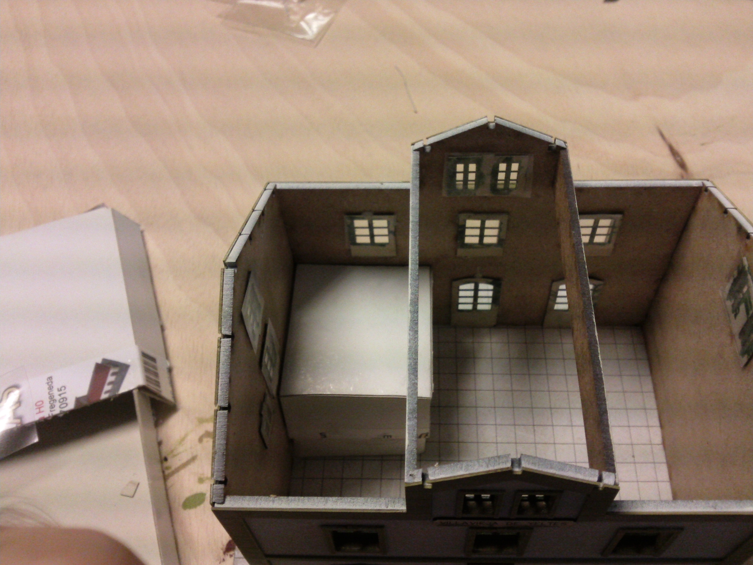

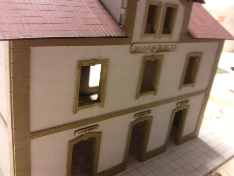

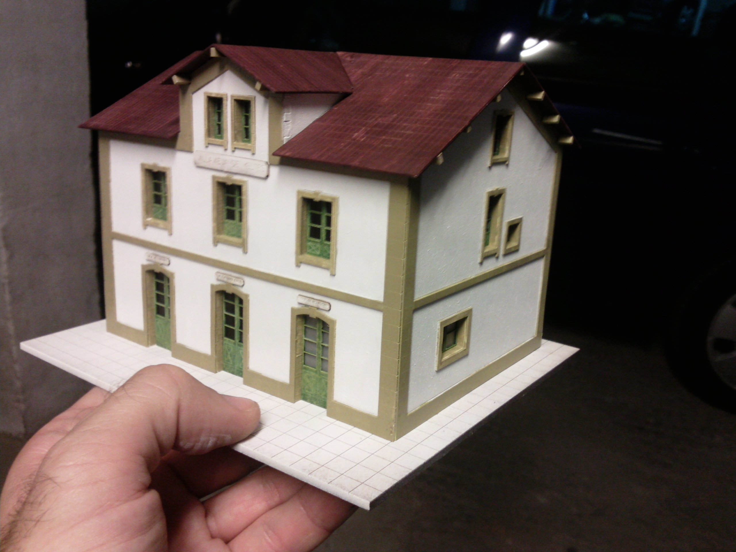

Actualizando trabajos,
se ha terminado de colocar ventanas y cristales. También se ha compartimentado sólo las dependencias del Jefe de Estación, al objeto de que cuando se vea la maqueta en ambiente nocturno, éstas se muestren encendidas... me ha gustado así... Se ha montado la cubierta y falta envejecido con aerógrafo o pigmentos que será cuando se pueda... ;)

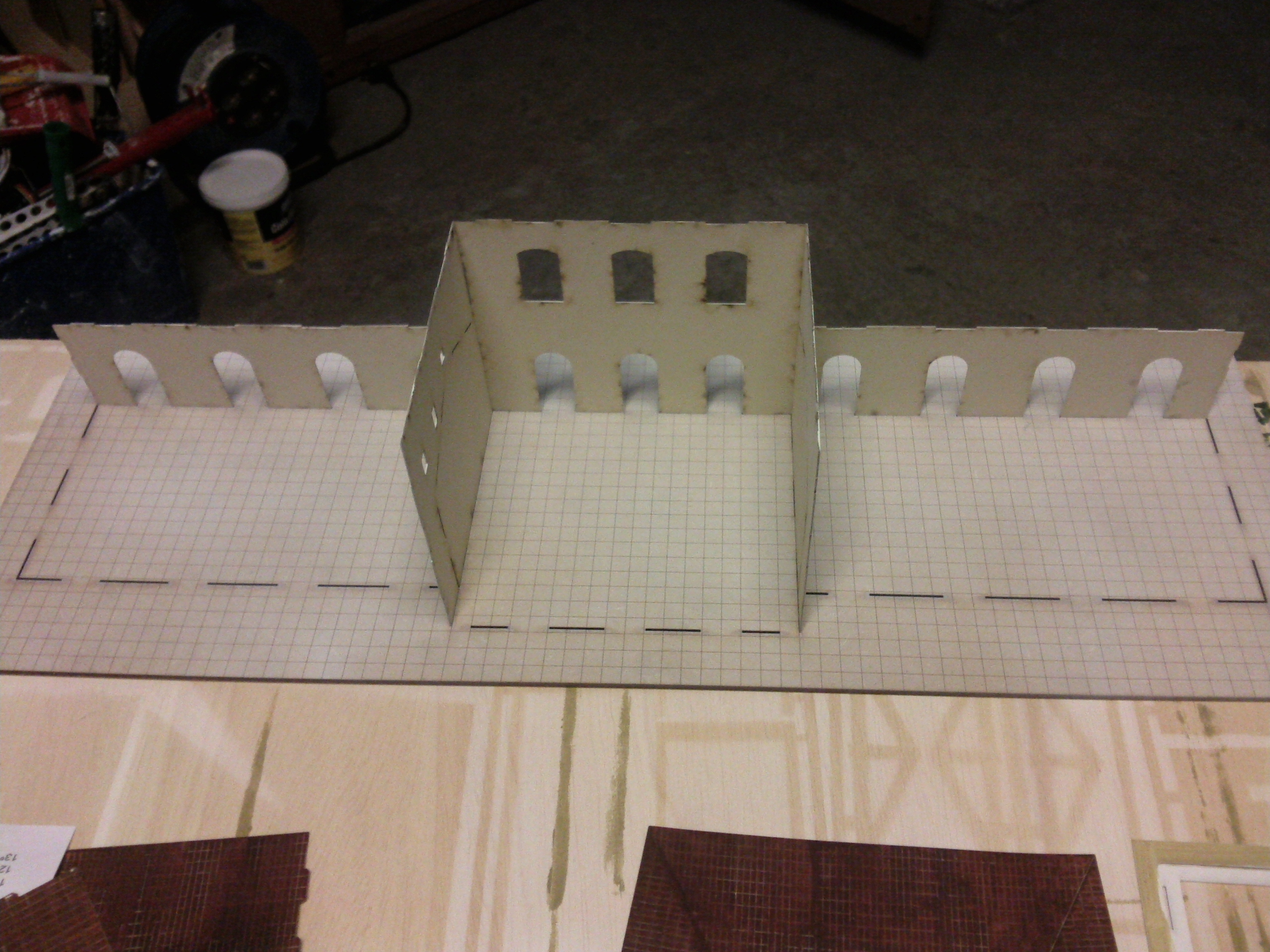

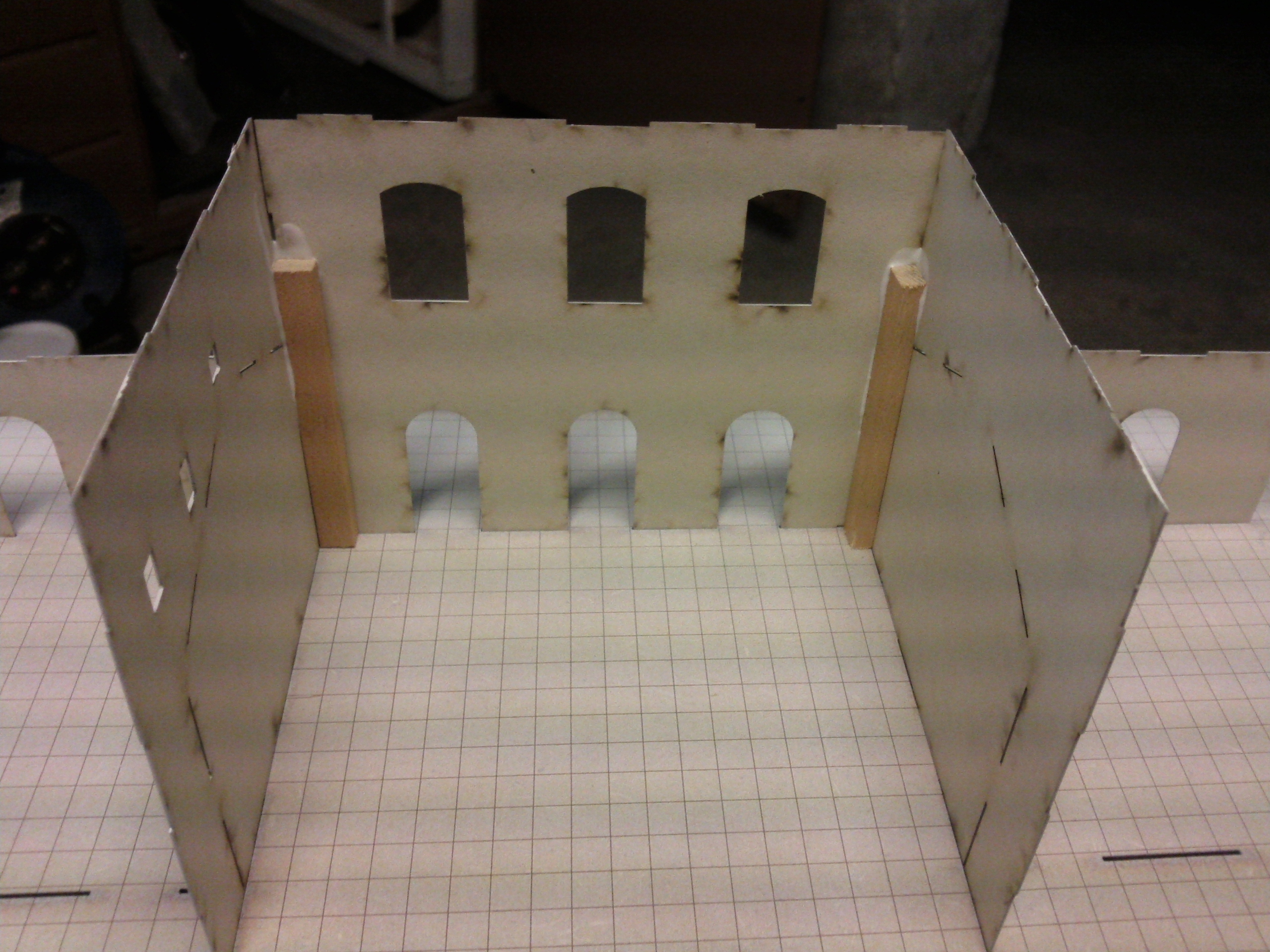

Después de unos días que he estado fuera y por tanto no he tocado la maqueta, hoy he comenzado el montaje de la segunda estación a falta de envejecer la primera que como ya adelanté, se hará cuando se pueda...

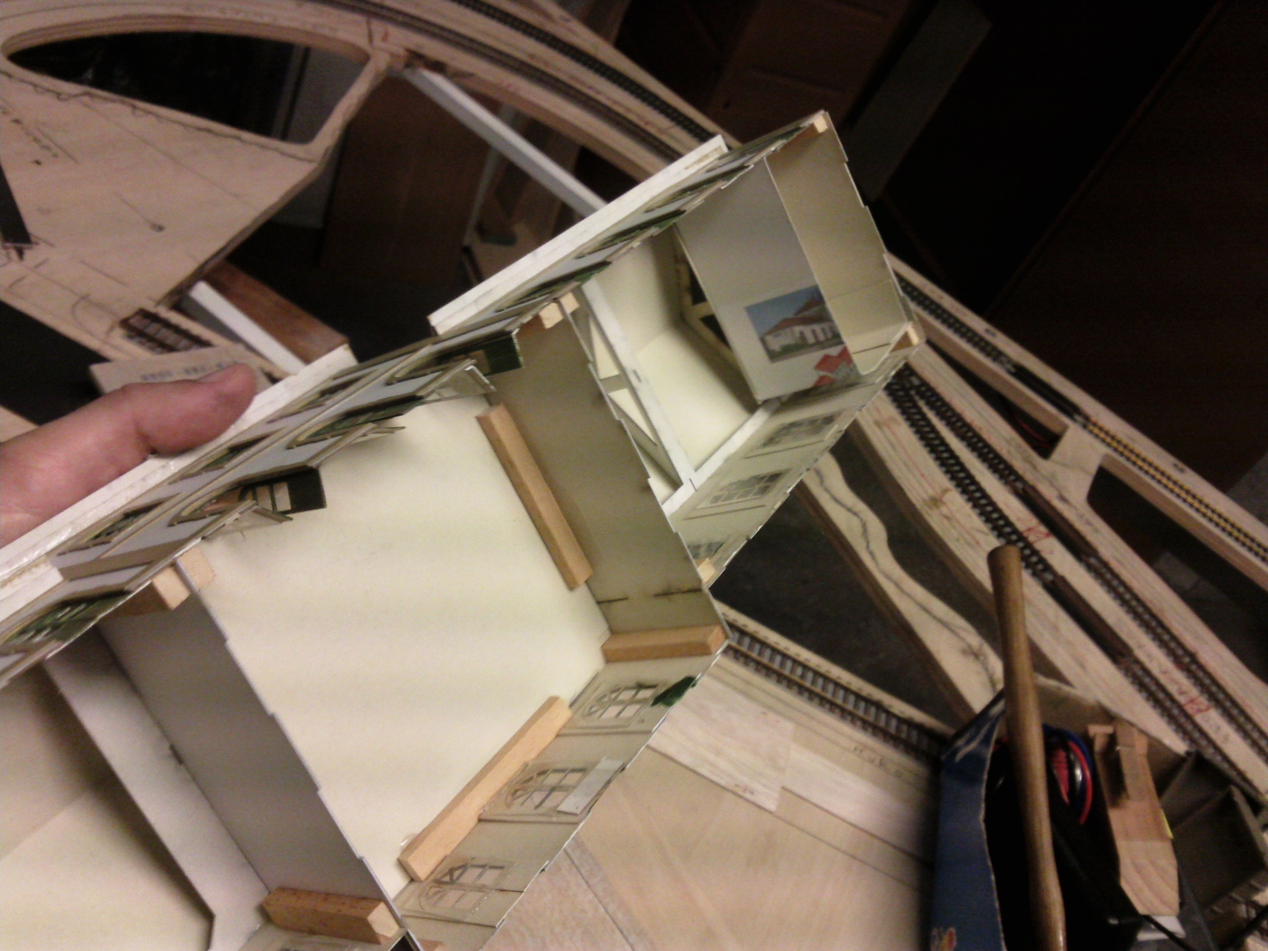

He de recalcar a todos aquellos que opten por la marca sklas, que en mi opinión, deben reforzar el modelo en cuestión con unos pequeños listoncillos de madera u otro material por las esquinas interiores. Creo que es necesario para darle robustez al conjunto que por otro lado bienen muy bien ajustado de fábrica aun tratándose de cartón. Admite bien la pintura y el resultado como digo es excelente.
Esta estación la he compartimentado interiormente en tres secciones de tal manera que el piso superior queda aislado lumínicamente del inferior y a su vez, una de las esquinas de la planta baja también queda aislado lumínicamente haciendo las veces de Cuarto del Jefe de Estación con su luz propia. Mañana adjuntaré algunas fotos más de esto último que estoy contando...
Fotos y hasta mañana ;)

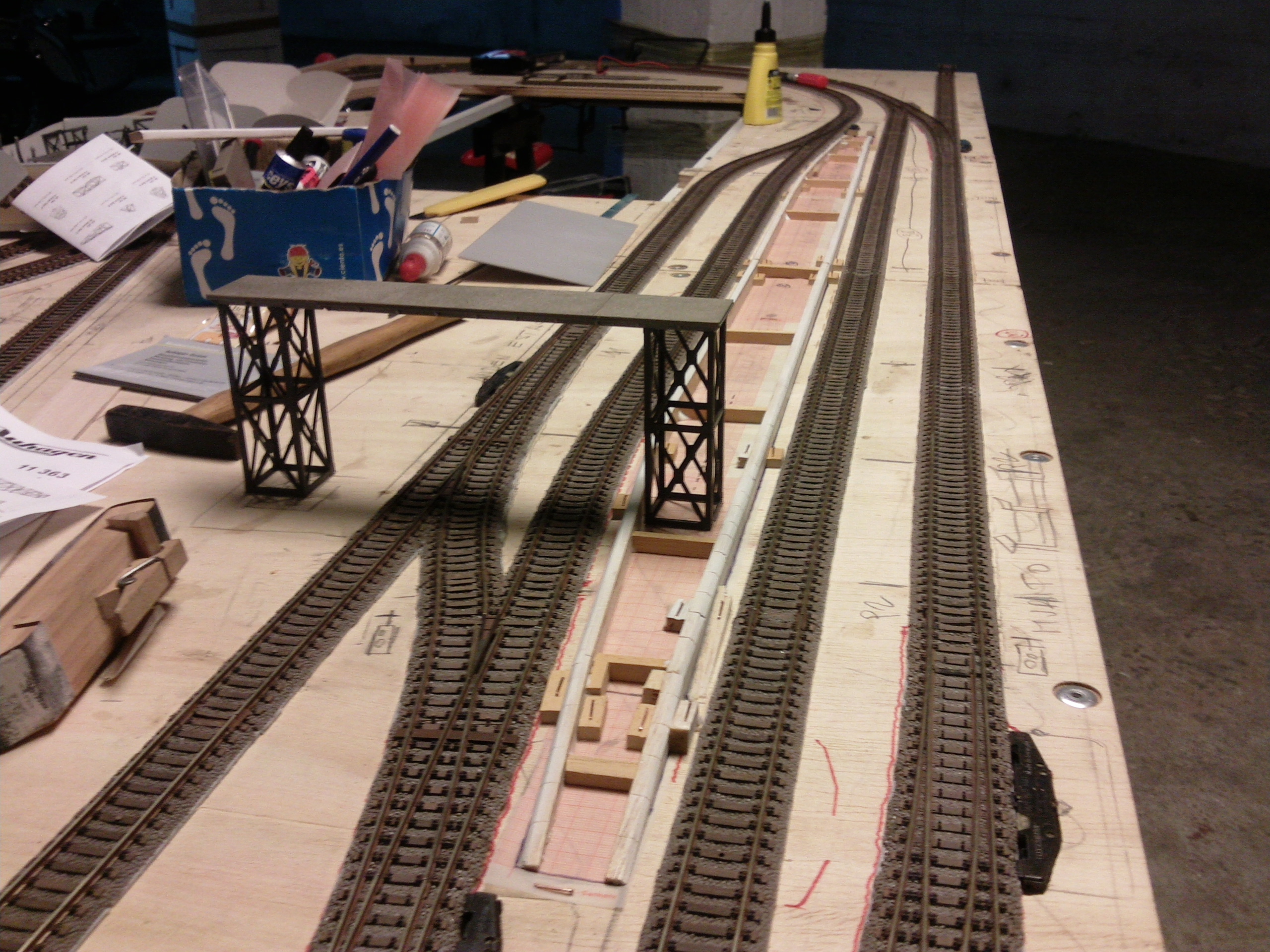

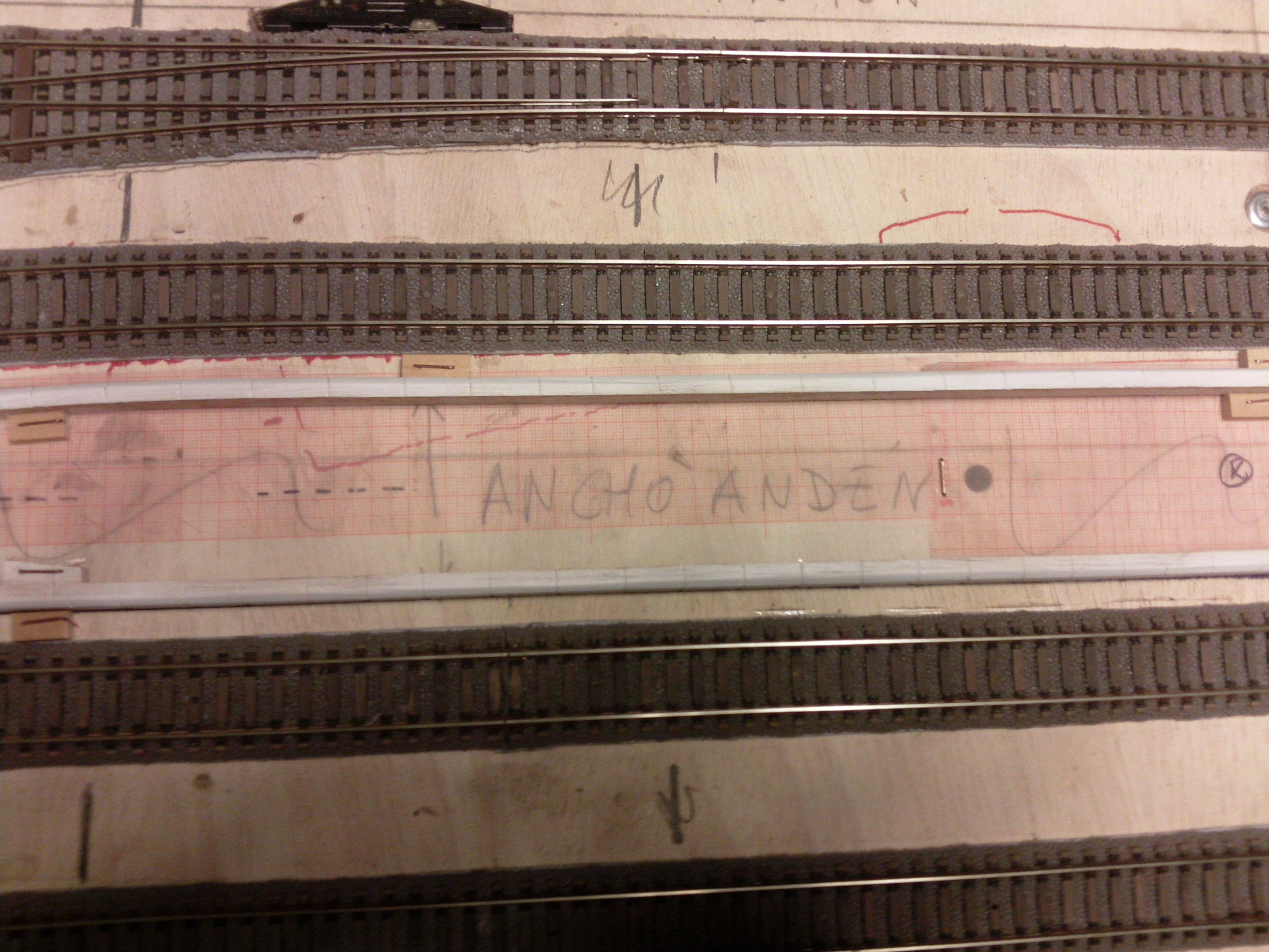

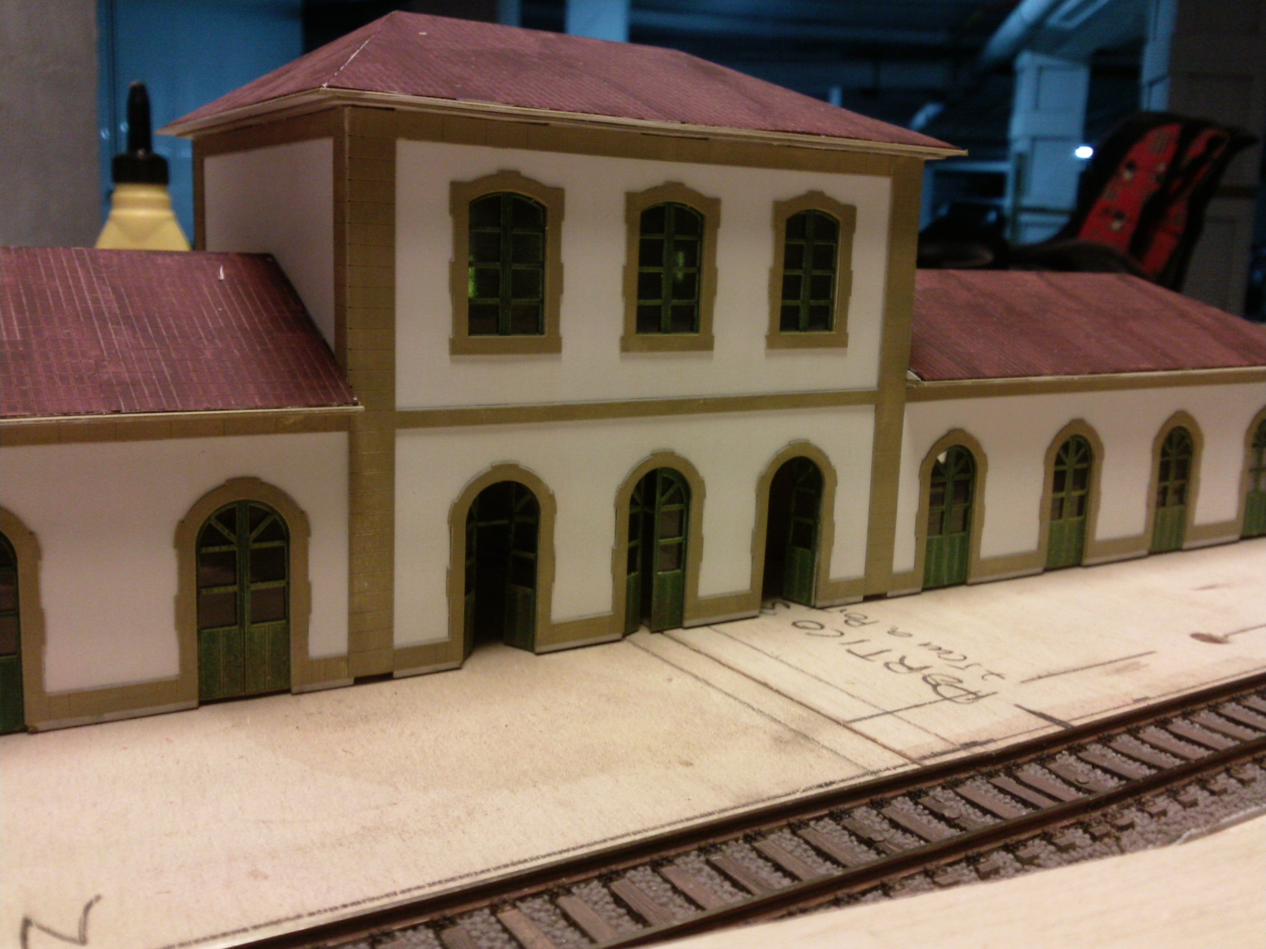

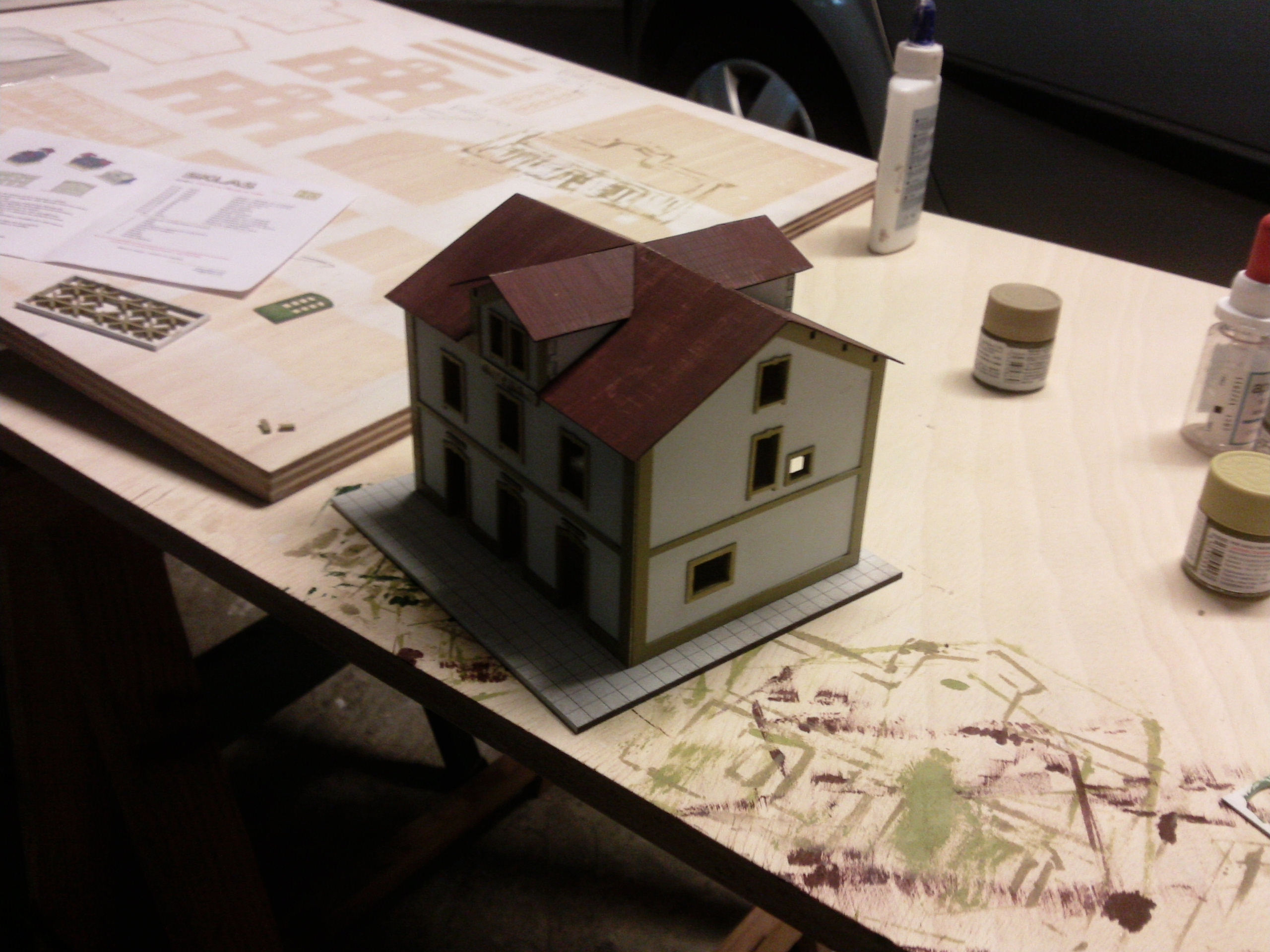

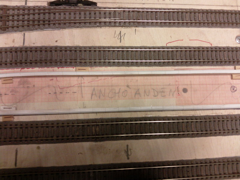

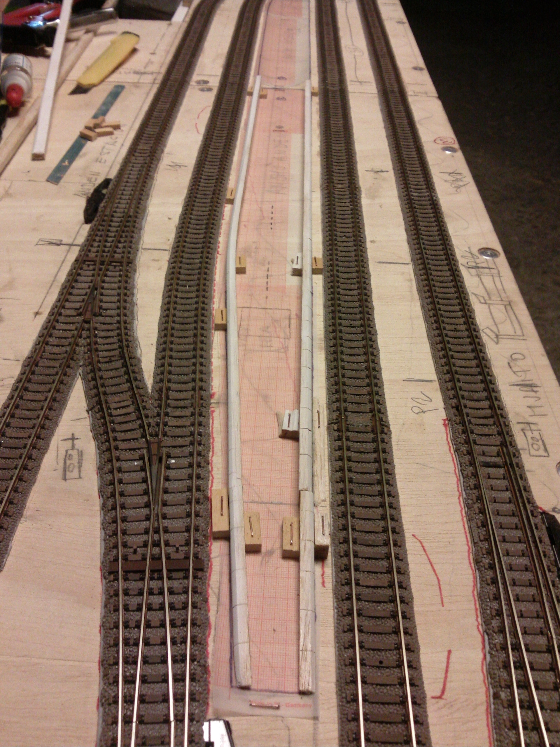

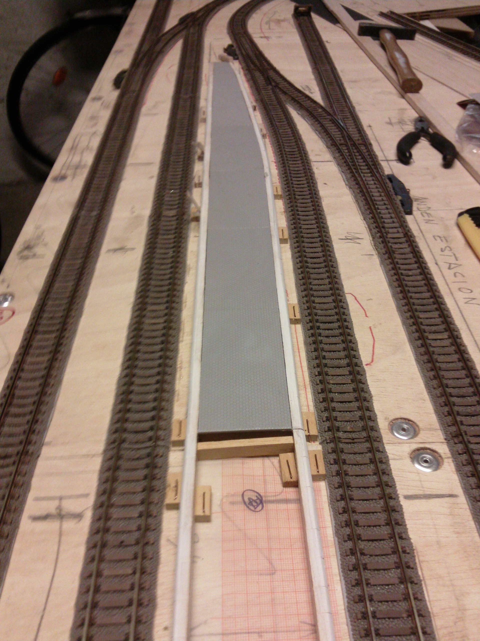

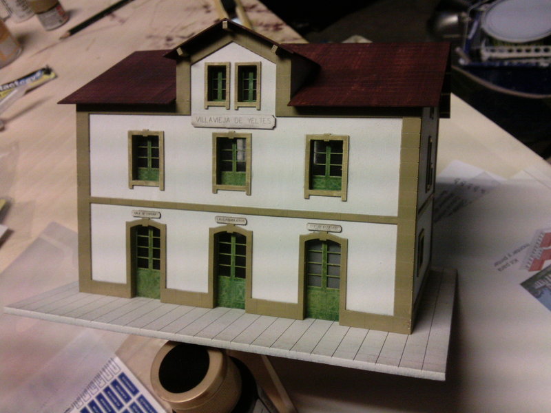

1.- Se ha terminado el pintado y ensamblado de la estación principal a falta de envejecido y otros detalles como antenas tv, faroles de pared, etc... He usado el mismo código de colores que para la stación de Yeltes, pero para otras infraestructuras y edificios cambiaré de colores...

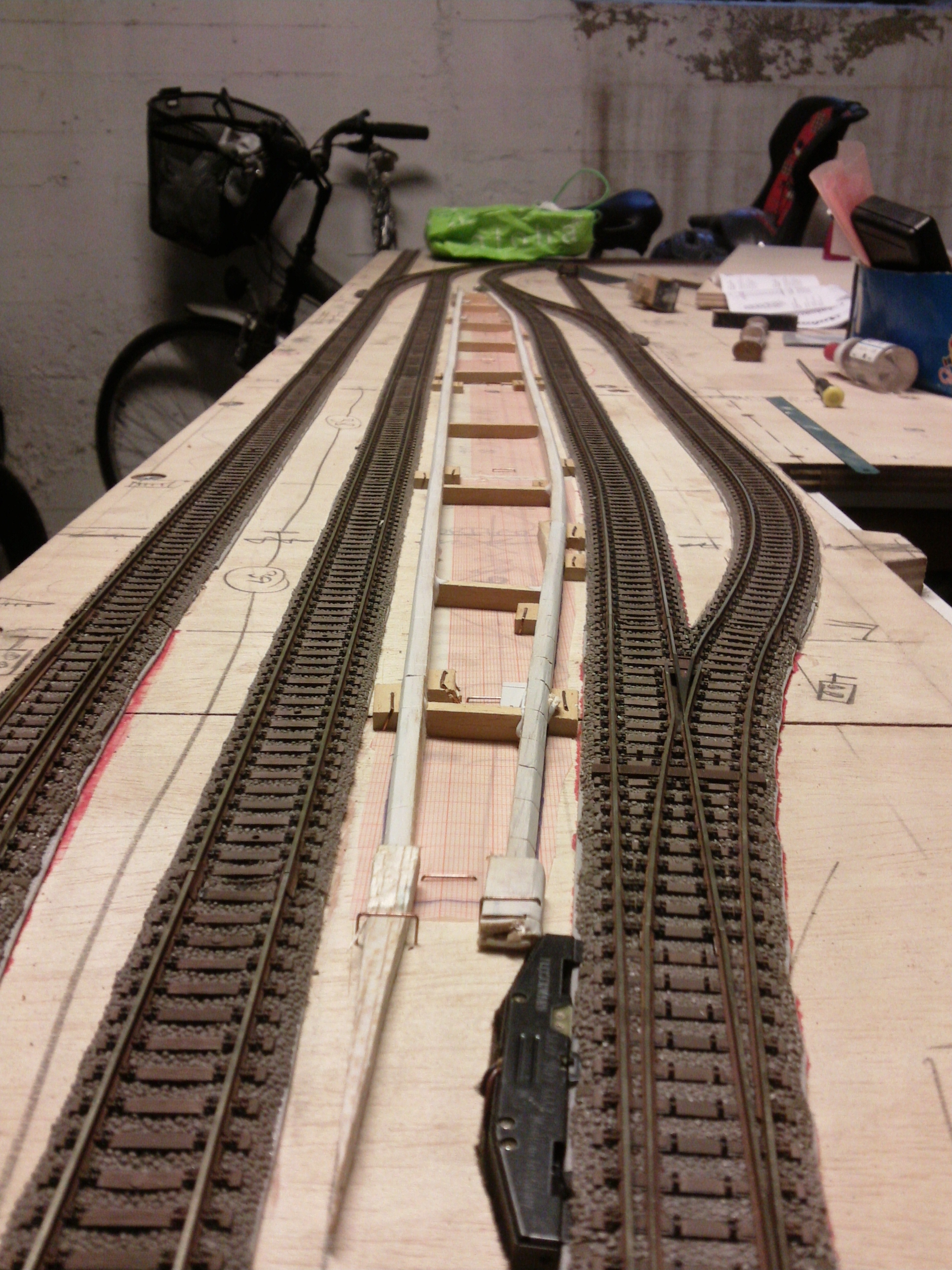

2.- He comenzado el diseño y construcción de los andenes de la estación principal que son artesanales. Tengo unos andenes de Auhagen que no están mal salvo por el suelo que traen, que son de cartón, pero los reservaré para la estación secundaria que se ven menos. Para confeccionar estos andenes he empezado por sacar la plantilla de papel que a su vez ha sido sacada del patrón que al principio saqué para trabajar en casa... Del tablón de madera de balsa que he comprado para este menester, he sacado unos listones de 11 m.m de alto por su ancho y les he realizado un biselado por una de sus aristas( la cara vista a la vía). Seguidamente se ha dado una primera mano de tapaporo que se repetirá tantas veces como lo pida la porosidad y veteado de la madera hasta quedar una superficie plana (que no parezca madera... no nos interesa!!!). Posteriormente se les hará unas divisiones a los listones a iguales medidas para simular los bloques de granito que conforman el perfil del andén. Después se les montará la tarima simulando las baldosas. Seguidamente se pintará y envejecerá.
Fotos y saludos.

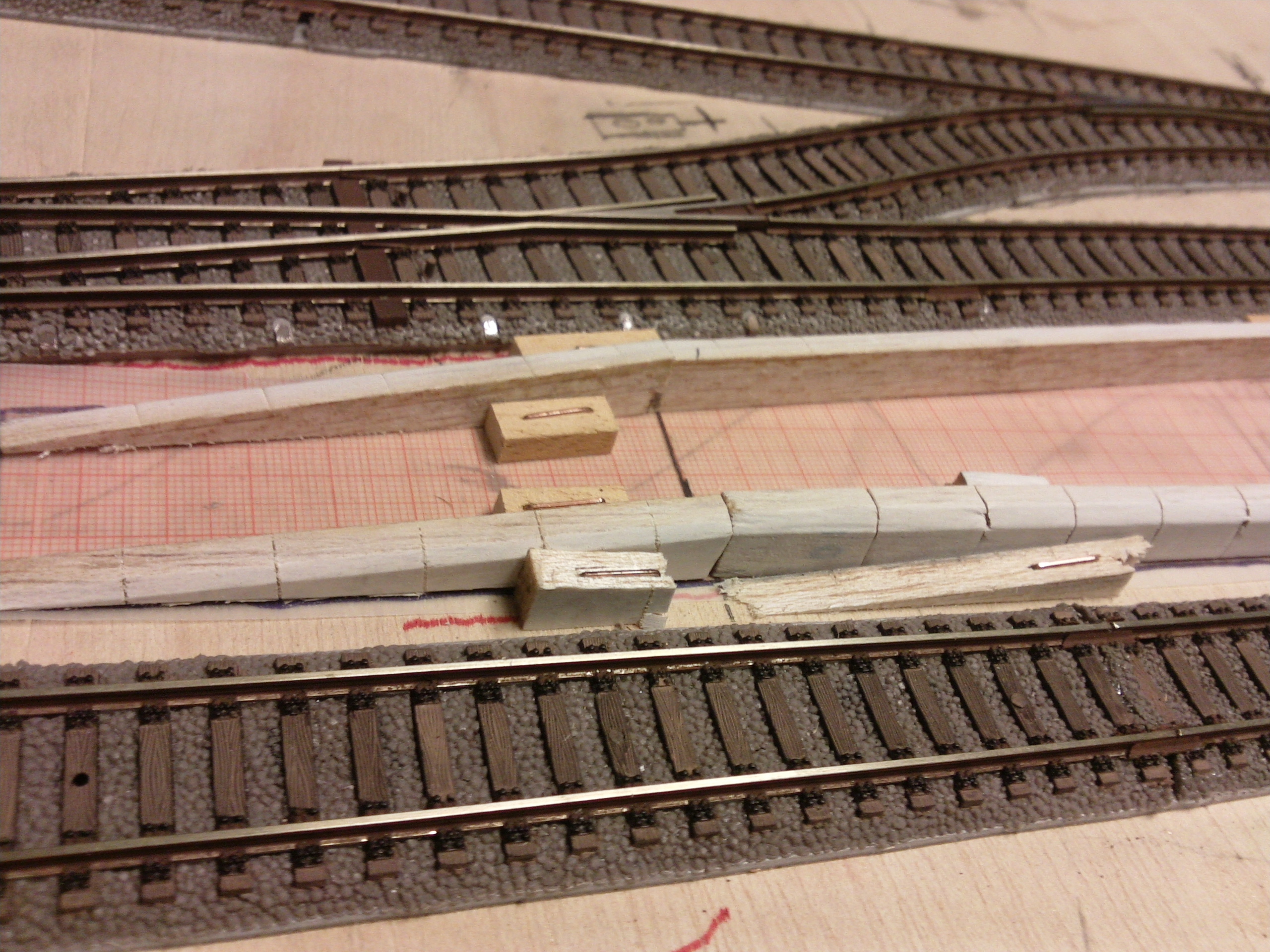

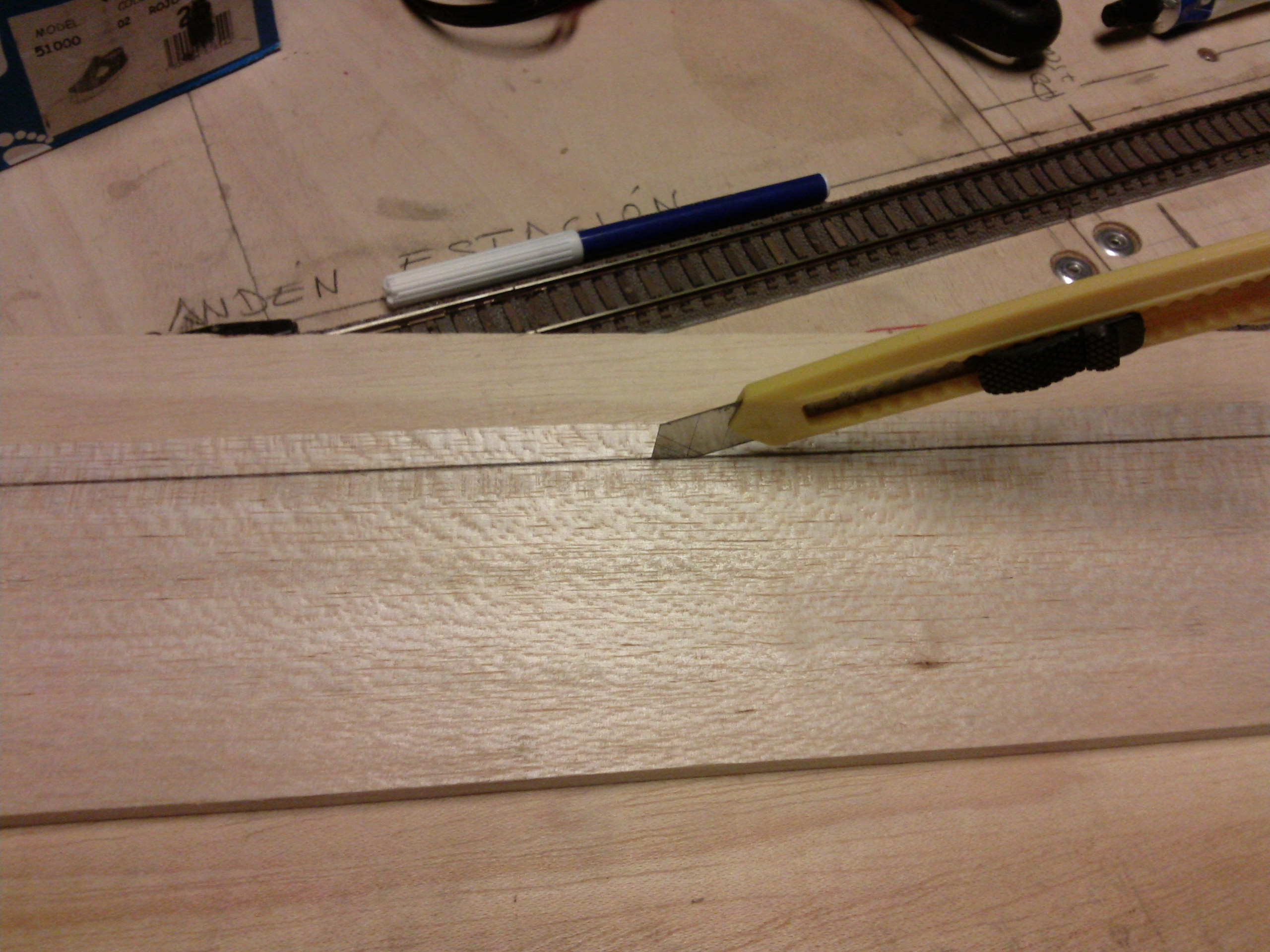

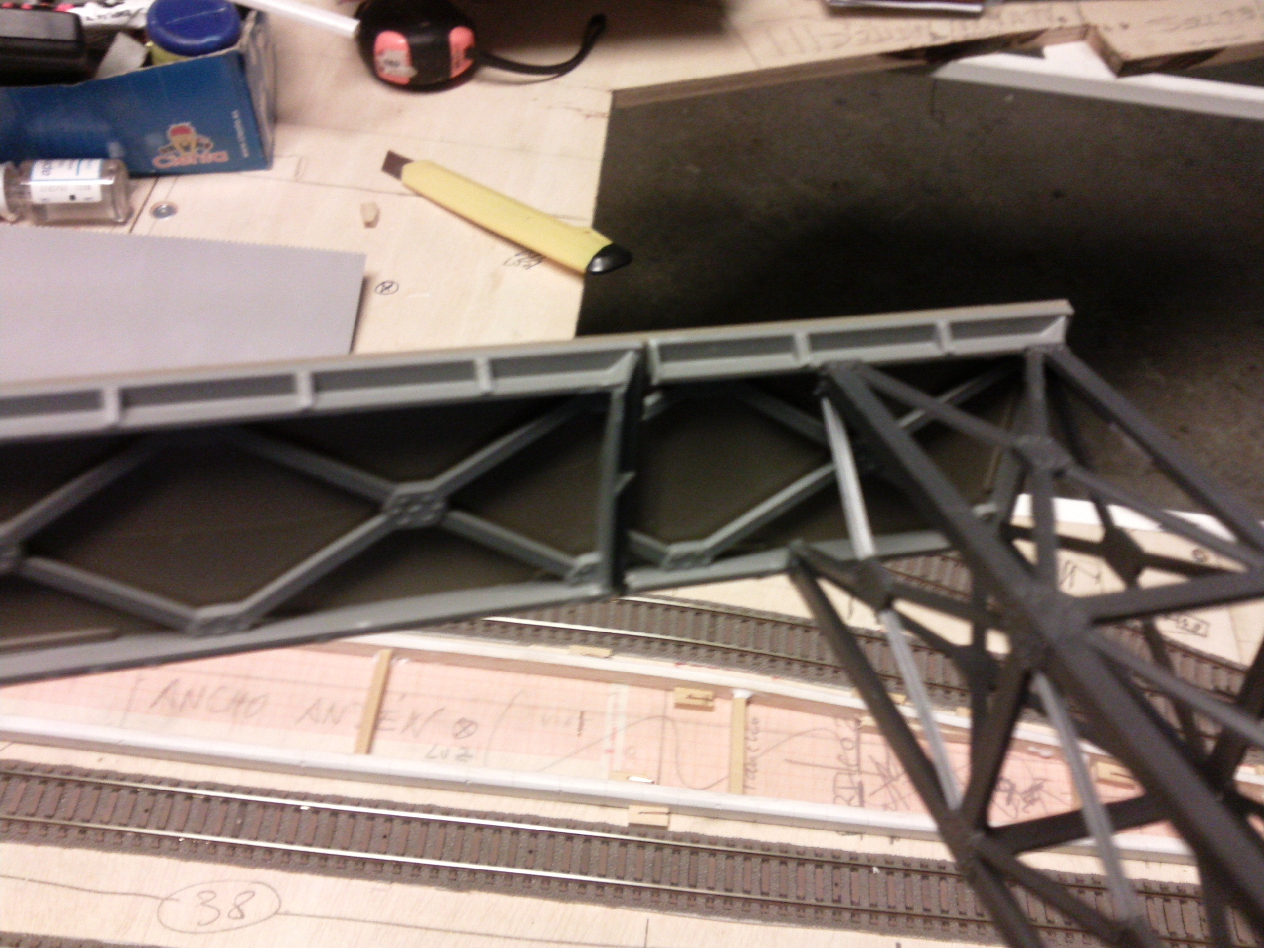

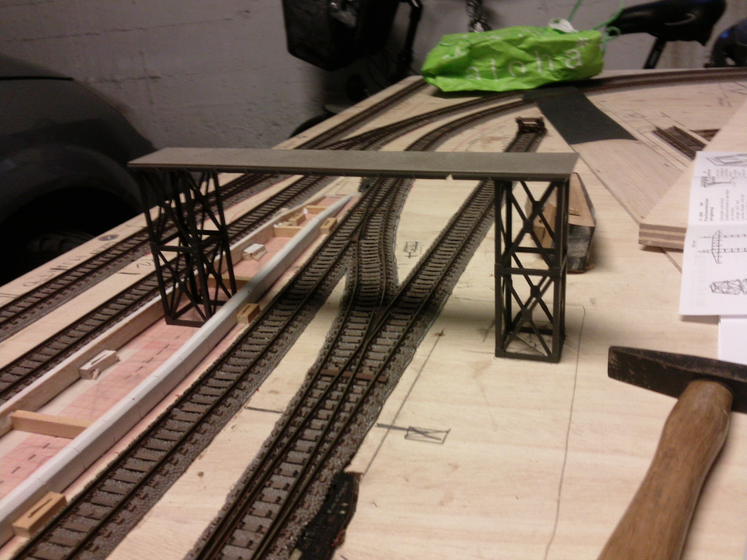

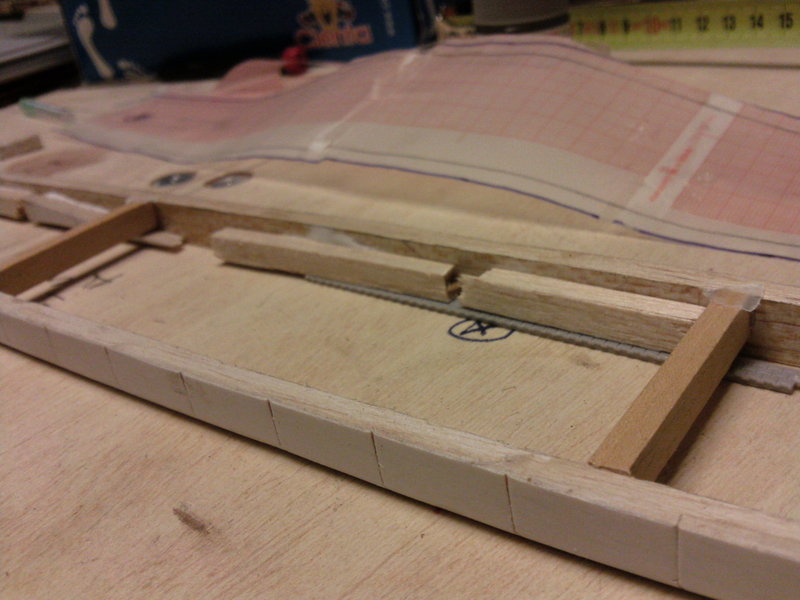

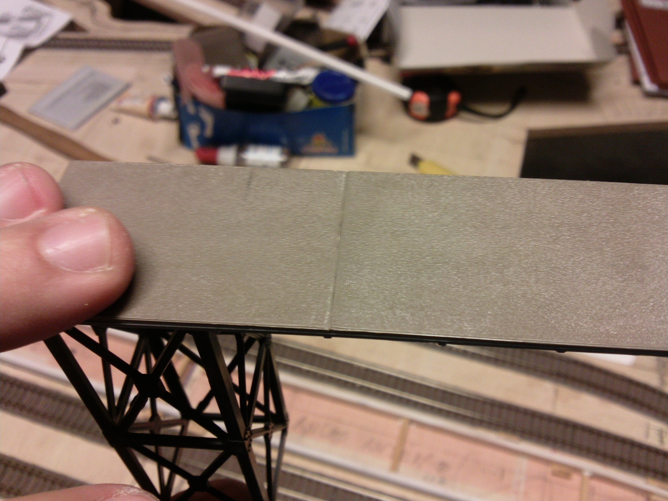

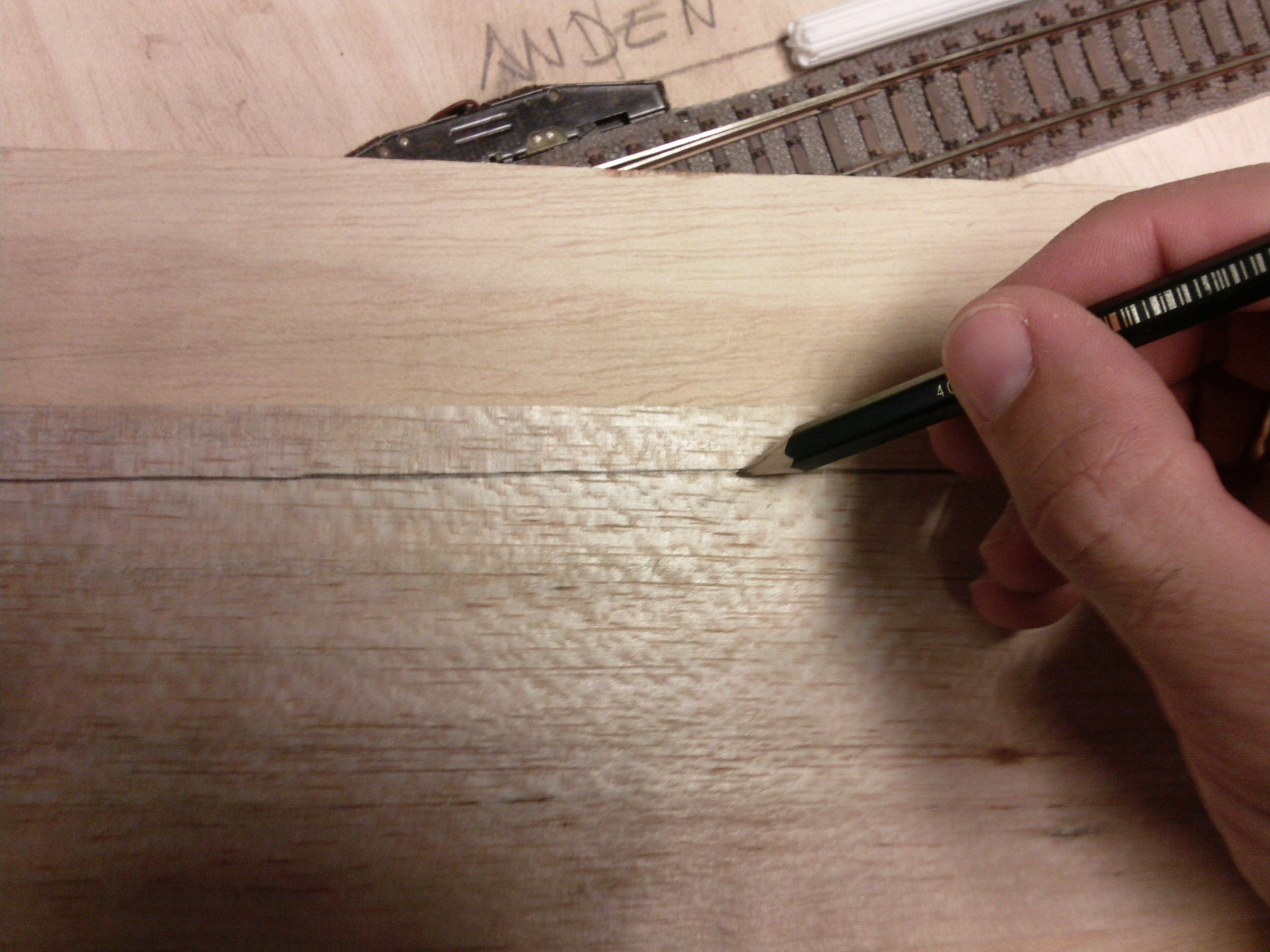

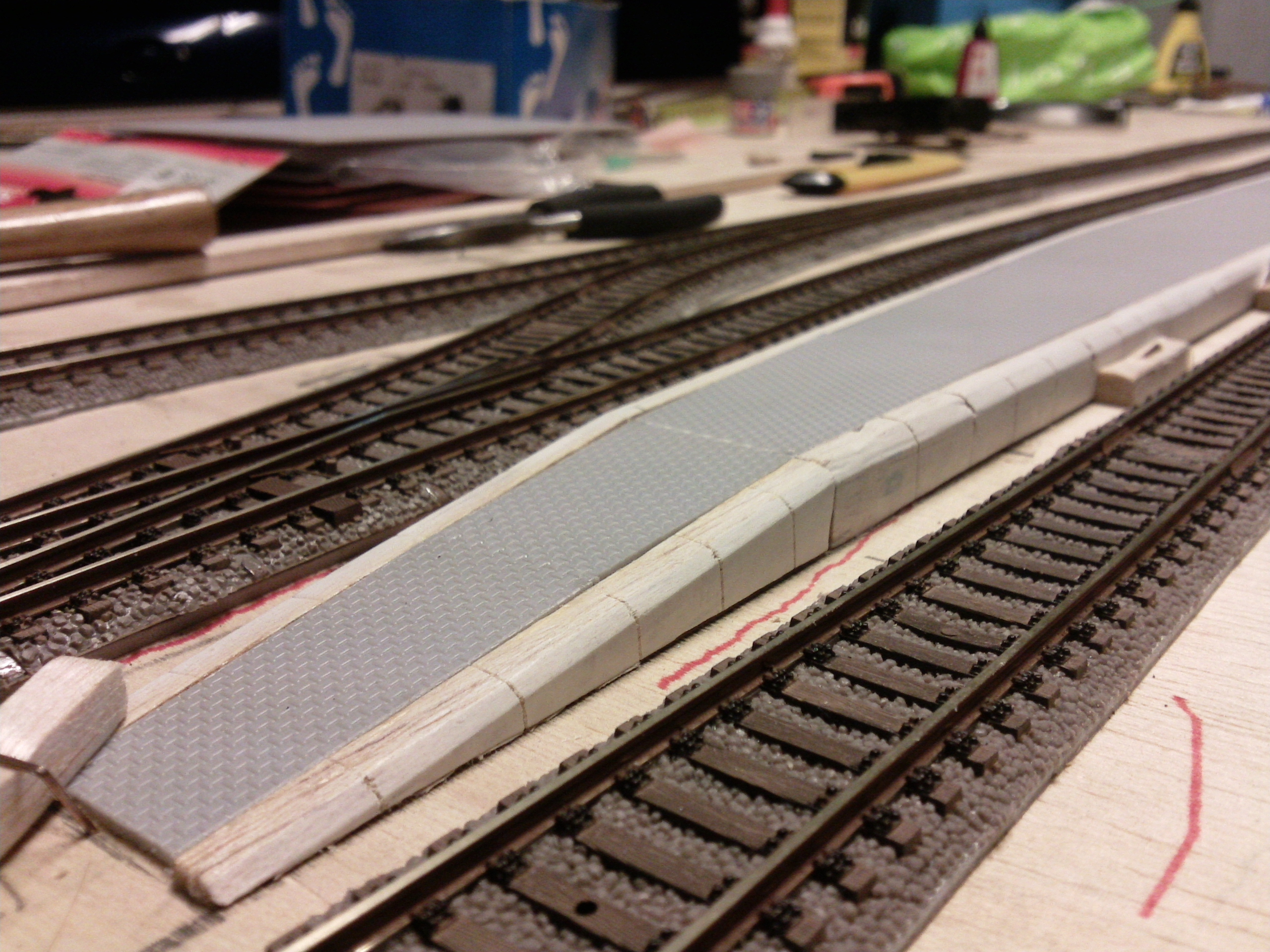

actualizando trabajos...

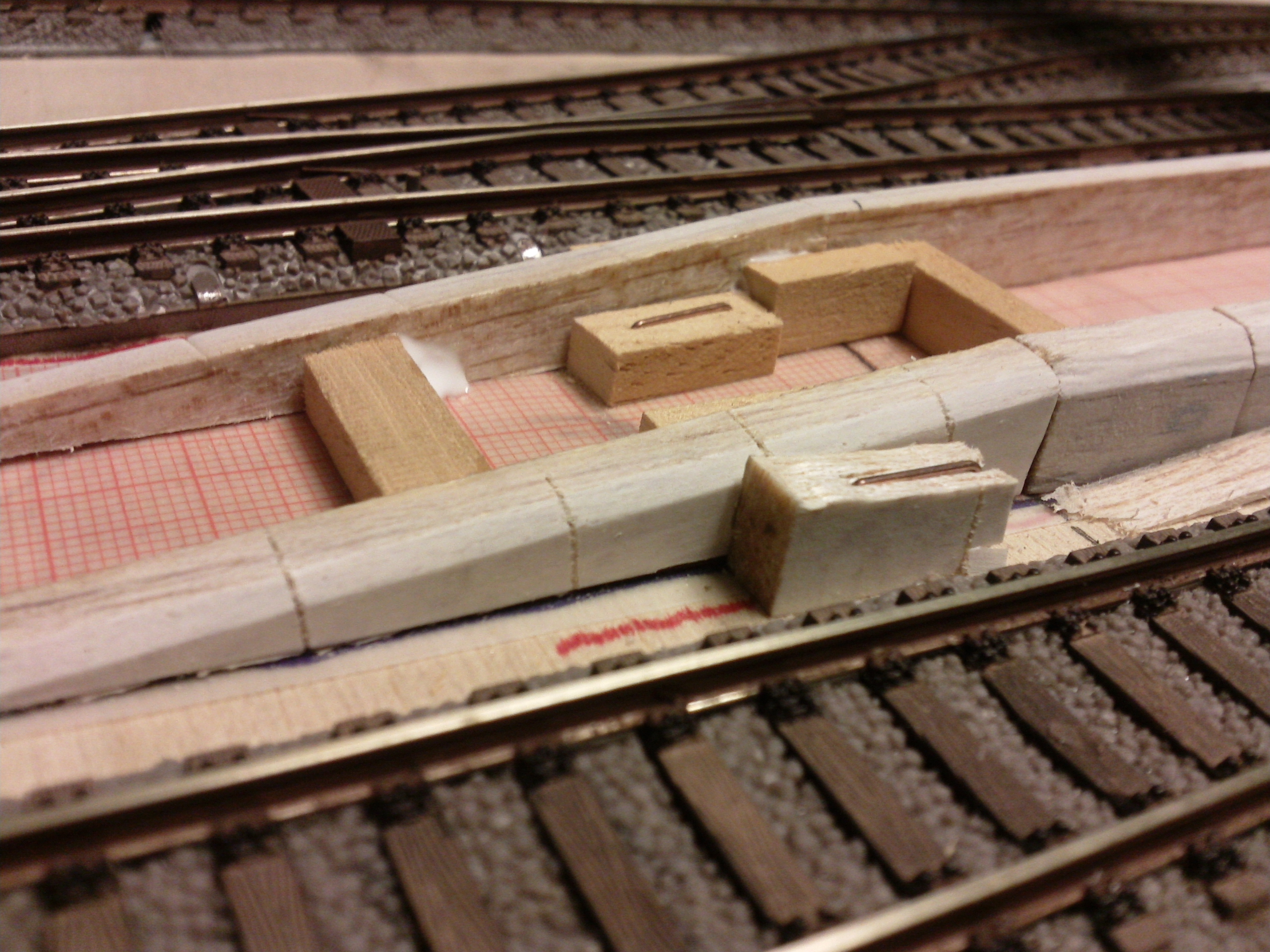

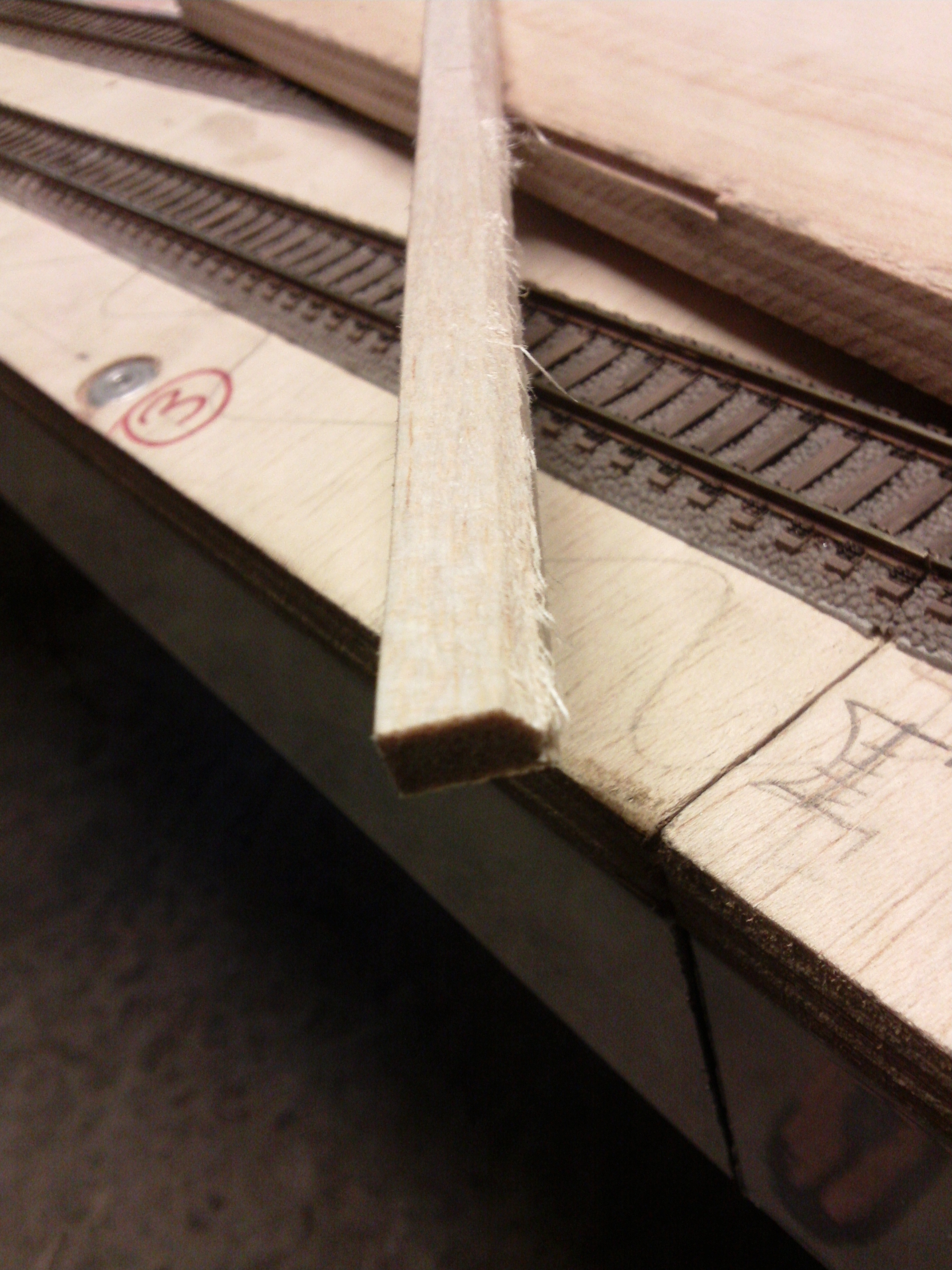

una vez dado a los listones las tres o cuatro manos de tapaporo que ha requerido, hoy les he dado una mano adicional de imprimación para que coja bien la pintura. La textura ya no parece madera y aún así podría aumentarle el aspecto punzando la madera con unas puntillitas pequeñas de forma aleatoria simulando la rugosidad de la piedra de granito... está por ver si lo hago... dependiendo de las ganas que tenga ;)
Se ha empezado a colocar y se ha dado pendiente a los extremos. Igualmente se ha ensamblado la pasarela para peatones situando su ubicación definitiva. La pasarela es demasiado estrecha para dos vías generosas por lo que he tenido que usar dos pasarelas iguales y prolongar el tramo que me hacía falta para completar el ancho deseado. Lo que he hecho para que no pierda robustez es cortar por distintos sitios la estructura. De este modo no se nota y tampoco queda débil. Falta pintado y envejecido... Como veis, el tema pintura y envejecido lo llevo mal por falta de fondos... todo no se puede tener.
Fotos y hasta mañana...

Tiene muy buena pinta ese anden, en vez de pasarela podias haber puesto un paso subterraneo, que creo (a lo mejor estoy equivocado) que es más frecuente.
Me gusta mucho este proyecto. Las estaciones han quedado espectaculares, tomo nota para el futuro.
Hola, las estaciones las cambié a última hora. Las que había comprado eran una de auhagen muy renferizable y otra artitec también muy bonita, pero vi por casualidad la marca sklas y me quedé prendado de sus estaciones... no sabía cual quedarme; la de Villafranca del Penedés (que he visto personalmente en la realidad) es de categoría y las otras un tanto de lo mismo. Finalmente opté por la de Yeltes y la de Fregeneda que son bonitas de verdad y quedan preciosas. En cuanto a la pasarela, es cierto que tienden a desaparecer, pero es que tienen un encanto una vez puestas en la maqueta, que un túnel subterraneo no... es por eso que me decidí por pasarela. Quiero pintarla y envejecerla cuando pueda y quedará bonita... eso espero.

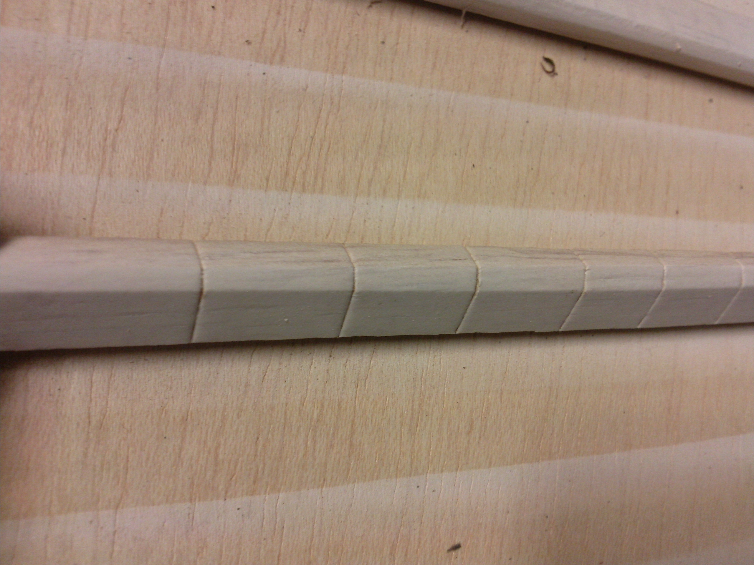

Hola, Turín, gracias por tu interés y por ser seguidor de este post. Me alegra saber que he servido de inspiración para tu maqueta. Si tienes alguna duda o lo que sea, no dudes en ponerte en contacto conmigo vía mp. Trataré de ayudar y aconsejar en la medida de mis conocimientos.
Hacer el andén con tablón de madera de balsa es un método muy económico y el resultado es simplemente bueno. Haciéndolo con paciencia y con ganas te quedará mejor que cualquier otro andén que puedas compar comercial. Además, la ventaja de hacerlo tu es que puedes darle la forma que quieras pues la madera de balsa dobla hasta donde precises sin romperse. Saludos.

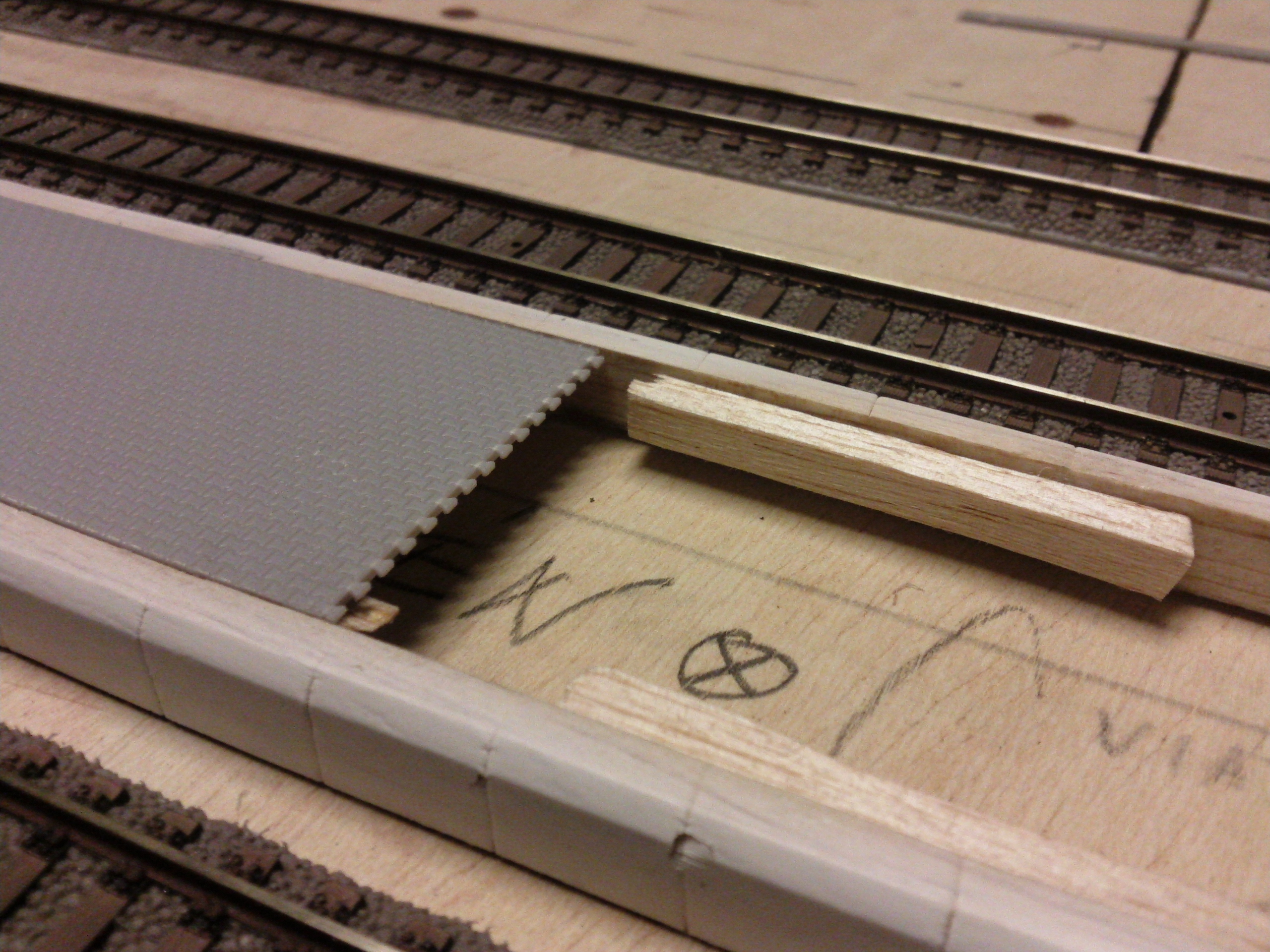

Mensajes: 797
Ubicación: Cádiz
Registrado: 13 Dic 2009 21:56
... gracias Mario, bueno, actualizando trabajos:

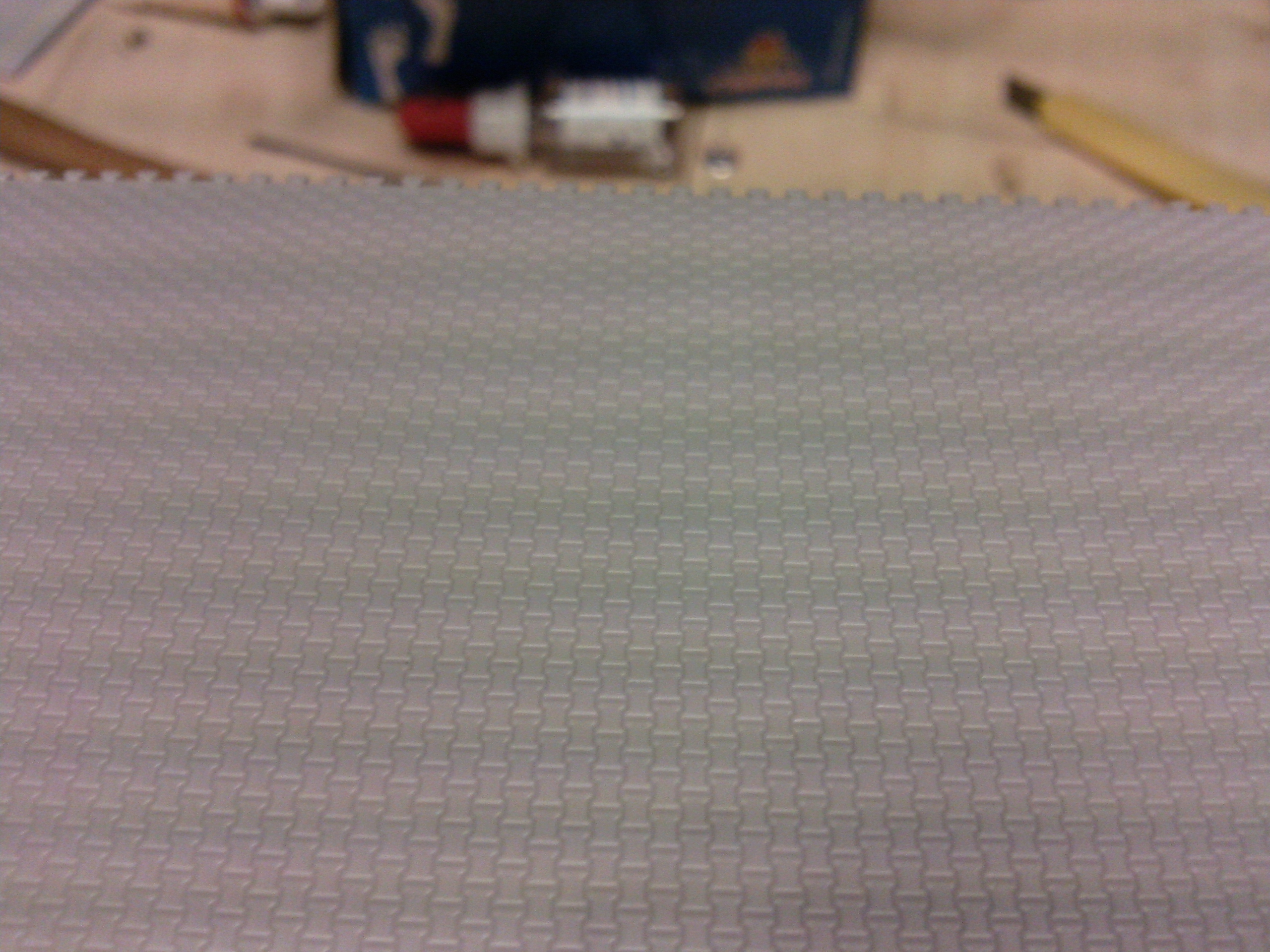

he empezado a sacar las planchas que compondrán el suelo del andén. Me gustan mucho porque el relieve es muy real y además puedes unirlas de continuo sin que se noten las uniones porque ensamblan como los puzzles. Lógicamente por bien que se saquen las plantillas siempre queda un pequeño error de ajuste que se disimula sin mayor problema con una simple masilla y con mucho tacto.
Lo único destacable de hoy es hacer mención a que antes de colocar las placas de suelo, hay que voltear el andén y pegarle interiormente unos retales de madera sobrantes para que sirvan de asiento de las placas. Eso se hace haciendo uso de un pequeño trozo de suelo que se irá colocando debajo del trocito de madera que servirá de cama de la placa... bueno, como se dice, una imagen vale más que mil palabras... saludos.
