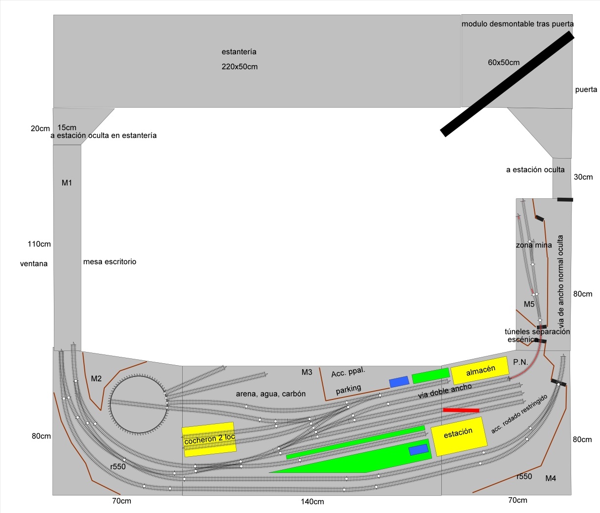

Tras un replanteo a fondo de la cuestión y tras pasar por varias ideas, finalmente paso a adaptar lo aprendido a un proyecto perimetral.
He pasado por varias ideas, como hacer una semimaqueta con una parte en una habitación y la parte oculta en otra, integrada en una gran mesa que serviría para las manualidades de mi señora :D , cosa que a ella no le pareció mal por mas que hubiera de hacer dos boquetes en la pared a modo de tunel, tengo muuuucha suerte con su comprensión.
Mi problema seguía siendo la escasa longitud de vía recta para la estación lo que limitaba el uso de radios amplios. Otro problema era el acceso, cada vez mas complicado al haber ampliado radios para dar cabida a algún mostruito yankee y no ver los ochomiles retorciéndose en las vias.
La solución: MAQUETA PERIMETRAL, mira que lo ha dicho veces Orbahn y otros compañeros, pero uno que es cabezón. Aumento longitud de vía, aumento radios posibles, aumento accesibilidad y ¡Voy a poder hacer un modulito integrable en H0e!
En todo caso, no siempre es fácil o posible esta solución, las ventanas, puertas y sobre todo los armarios empotrados son un inconveniente dificil o casi imposible de salvar en ocasiones.
En mi caso paso de ocupar una buena pared que amenazaría al que durmiera al lado a ocupar una habitación de 280x260cm. No todo será para los trenes, porque será mi despacho y almacén de trastos varios. Para ello habrá una alta estantería de 50cm de profundidad, le tengo el ojo echado a una de cierta tienda sueca que por su modulabilidad se me antoja idonea, pero igual me la acabo haciendo yo. El resto, maqueta, bajo la misma espacio de almacenamiento múltiple, sobre la misma vitrinas expositoras del material.

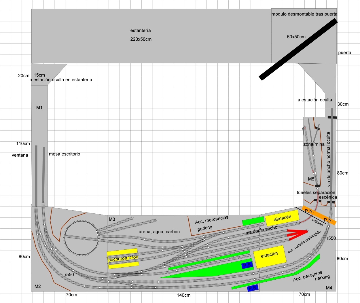

Os dejo el plano (uno de ellos, el que me ha parecido mejor por ahora) y voy comentando.
Características generales
Como puede verse se aprovecha la idea de diseño anterior.
*Estación con una via principal y otra de sobrepaso.
*Se añade una pequeña vía más en la estación para automotores o trenes cortos. Esta configuración es muy típica en muchas estaciones españolas, una vía que muere contra la estación, aunque haya otras de paso.
*Playa de 4 vias de maniobras y clasificación. Ahora una de ellas es de doble ancho para permitir la entrada en escena de la via estrecha.
*Zona de mantenimiento, con un cocherón para dos locomotoras, una placa giratoria, vias de acceso, retroceso y abastecimiento y culatón de reserva
*Módulo de zona minera separada escénicamente por un túnel, realizada con vía estrecha para un ferrocarril minero, como tantos que hubo en muchas partes de España y en especial de mi querido Teruel.
Criterios de diseño:
*Toda la parte vista esta compuesta por aparatos de via electrofrog, salvo la dichosa travesía doble que ya se verá.
*Radio mínimo en todo lo visto de 550mm, salvo los desvios curvos Roco que dan 545mm si no recuerdo mal. Evidentemente en la via H0e el radio mínimo no es ese... :lol:
*Construcción modular. Necesario para poder desmontarla algún dia y transportarla y para acceder a las paredes con más facilidad si fuera necesario. Los modulos serían mas o menos lo dibujado, aunque no tengo muy claro donde sería mas fácil hacer tanto corte de carriles.
*No lo he diseñado con esa idea en mente de manera prioritaria, pero con este diseño aprovecho muy bien todo el material del que ya dispongo.
Como siempre se admiten, es mas, se solicitan, vuestras opiniones. Sin ellas, nunca habría llegado hasta aquí, lo que aunque sólo sea un proyecto, considero es un avance grandísimo. Algunos de los puntos en los que tengo dudas:
*¿Estación paralela a vias de paso o a playa de mercancias? Podría ser una estación que en su momento estaba enfocada al ferrocarril de via estrecha y las vias principales llegaron después...
*El módulo M3 irá solidario con el M2 o con el M4 para formar uno solo y evitar tanto corte de vía dónde lo veis más factible? El cocherón podría ser determinante según esta dibujado pero con calzador podría ajustarlo para que quepa entero en uno de los dos módulos entre los que esta.
*La placa giratoria. ¿Es correcta la disposición de vias en su entorno? ¿os parece realista?
Gracias una vez mas y saludos.

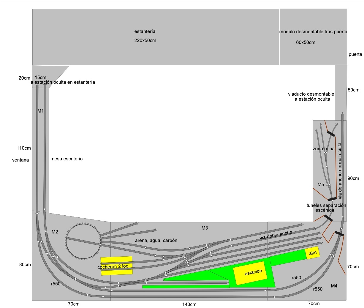

Gracias por tus comentarios. Lo de la tercera vía de paso no me convence, pues el espacio para la estación ya es muy justo. Podría ensancharlo dándole mas inclinación a las vias de maniobras, pero con ello se pierde longitud. Además, esta vía terminal añade asimetría al diseño dándole, según me parece, mas variedad. En todo caso no es una gran estación. Las medidas de la estación dibujada son las de una estación de tercera de la linea Central de Aragón y mira que apretadita queda. La estación en general estaría ambientada en algún lugar de Teruel, en esta linea, y bajo la hipótesis de que el ferrocarril de Ojos Negros y Sierra Menera no hubiera realizado la linea completa hasa Sagunto, sino que se hubiera enlazado en algún lugar con el Central de Aragón. Todo imaginario, pero los edificios si que quiero que guarden parecido con los de la línea, y el terreno también.
En cuanto a dónde enlazar la via de doble anch en los primeros diseños también la ubicaba junto al muelle de mercancias pero salen demasiado paralelas las dos vias generales de cada ancho complicando la construcción de túneles diferentes y que den sensación de ir en direcciones distintas. Se me ocurre acortar la via de saco para locomotoras y reconvertirla en vía de servicio de mercancias extra, ubicando un nuevo almacén para recepcionar las mercancias del ferrocarril de vía estrecha y una pequeña plataforma de descarga.
Plano nuevo, a ver que os parece ahora:

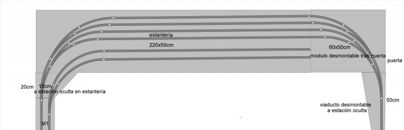

Añado además plano de la estación oculta, igual que la última versión de compacta abatible pero ahora con una longitud extra de via que colma mis mejores expectativas aún sabiendo lo limitada de la misma.

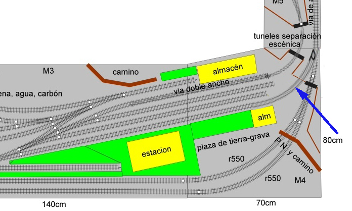

¿Has pensado la posibilidad de hacer esto que marco con la flecha azul?

Lange, no había caido en esa posibilidad, pero el espacio es muy justo para hacer eso. El desvio de menor radio que estaría dispuesto a usar sería uno curvo de la serie SETRACK de Peco que sería lo único que podría meter con calzador.
Tendría dos inconvenientes, por un lado le quito espacio visible de vía al módulo de la mina y por otro meto un tramo de radio muy cerrado en el circuito externo que pretende poder usar para circular con material americano que requiere grandes radios de curva, y que en los 550 que me he marcado como límite, pasar pasa, pero a duras penas.
En todo caso lo considero un apote muy interesante, pues en caso de incorporarse si no fuera por otros condicionantes, da mucho juego y oportunidad a la tercera vía de paso que proponía topero.

Efectivamente tengo todo bastante pensado. Si te fijas en la estación oculta hay 6 vias, 4 de paso y 2 de término en ancho normal. Como la estantería tiene 50cm pero las patas que van de abajo hasta arriba tienen 4cm me quedan 42cm, por lo que me queda una entrevía disponible de 6cm entre ejes que ya es bastante justa, por lo que dificilmente podría meter otra de vía estrecha, pero se agrade la idea, todas son buenas. Aunque en realidad es posible dejando sólo 3cm del eje de la via a las patas...mm, si no me condiciona los radios mínimos de 550mm y 440mm para las vias de ancho normal me lo pienso.

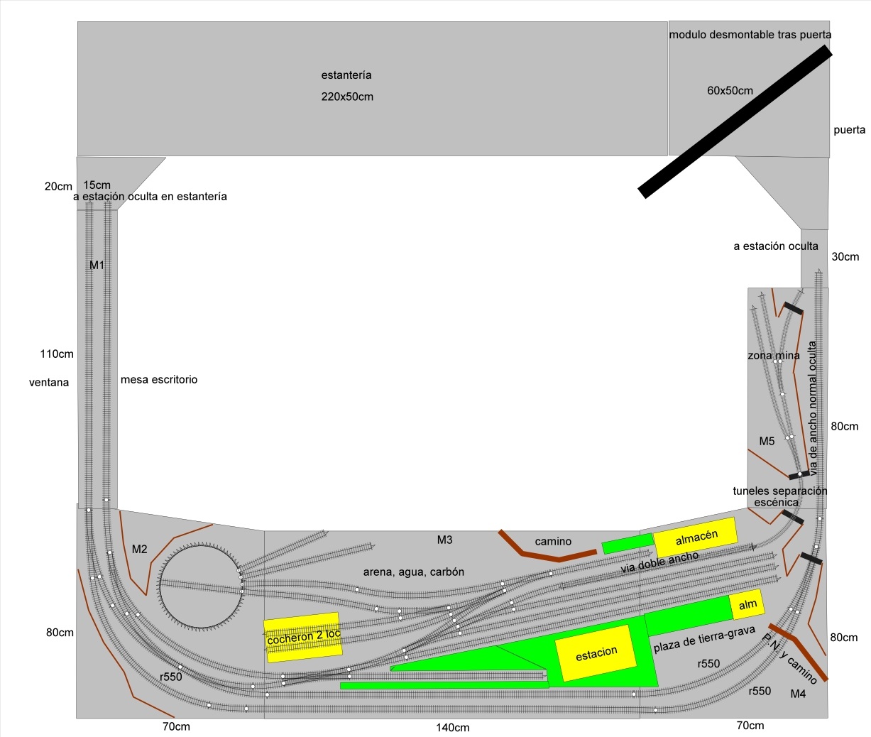

Tenía pendiente subir los últimos dibujos de como creo que quedará definitivamente la estación vista.
Decir que aunque no se vea en este dibujo porque ya me paso de los 50 elementos, habrá en el módulo de via doble de la izquierda un par de desvios que permitan sacar al circuito mas exterior las composiciones que se alojen en las vias muertas ocultas. Con ello la interconexión de todos los trazados es posible en ambs sentidos. Gracias a J4vi440, a veces uno tiene la solución delante y es incpaz de darse cuenta.
Por supuesto también he integrado la genial idea de Carrington del paso subterraneo, como la decoración será entre las épocas III y IV quedará bien. Y las vias así mismo has sido un tanto curvadas para alejarse del paralelismo de la pared al menos un tramo. Finalmente he campbiado uno de los desvios curvos PECO por otro Roco de radio mas cerrado que no fuerza despues el cambio brusco de radio y me facilita dejarlo lejos de los túneles por si da problemas.
Necesitaré comprar otro desvio Roco y me sobrará uno Peco, otra prueba más de que no vale la pena precipitarse en la compra de material hasta ternerlo todo bien masticado.
Por cierto, también he dibujado en rojo un posible escape para una locomotora que entrara en cabeza a la primera via junto a la estación, creo que sería una opción interesante para poder hacer cambios de tracción tras la llegada de un convoy.

Creo que efectivamente vale la pena incluir ese escape. Al final cuando te metes en un proyecto de semejante envergadura, el coste de dos o tres desvios más es lo de menos. Aquí usaré los desvios de radio 610mm. Gracias.
