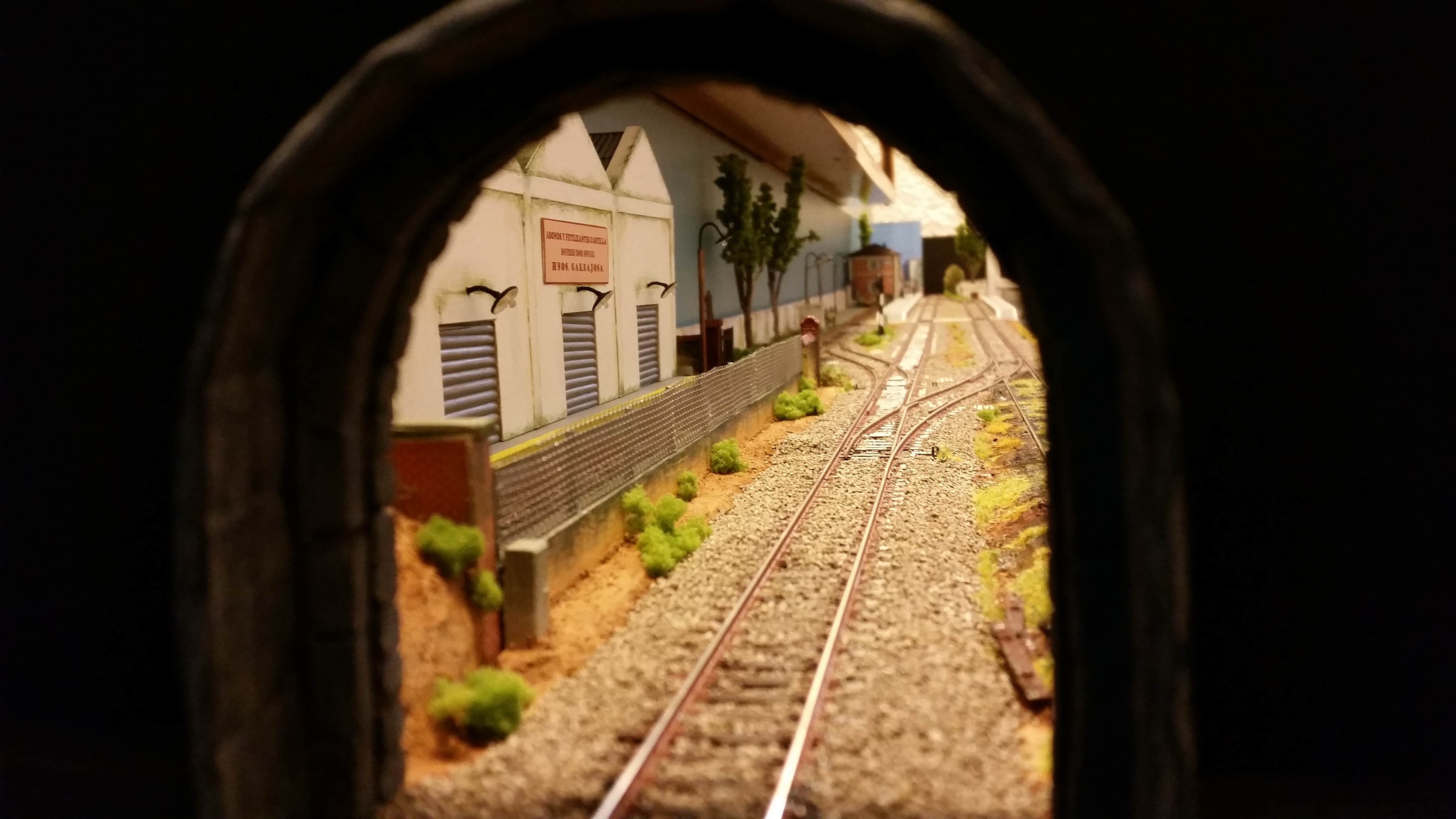

Muy buen ejemplo de aprovechamiento de un espacio pequeño, creando una buena atmósfera ferroviaria, con esos edificios en bajo relieve, e infinidad de pequeños elementos que hacen que esos 25 cm parezcan bastantes más.
Nota 19 Oct 2015 00:09
Mensajes: 804
Registrado: 25 Sep 2011 12:16
Magnífico trabajo. Ya se te echaba de menos.
Un consejo chorras, al hacer fotos con el túnel al fondo, ponle detrás una cartulina negra. Así no se notará el trampantojo.

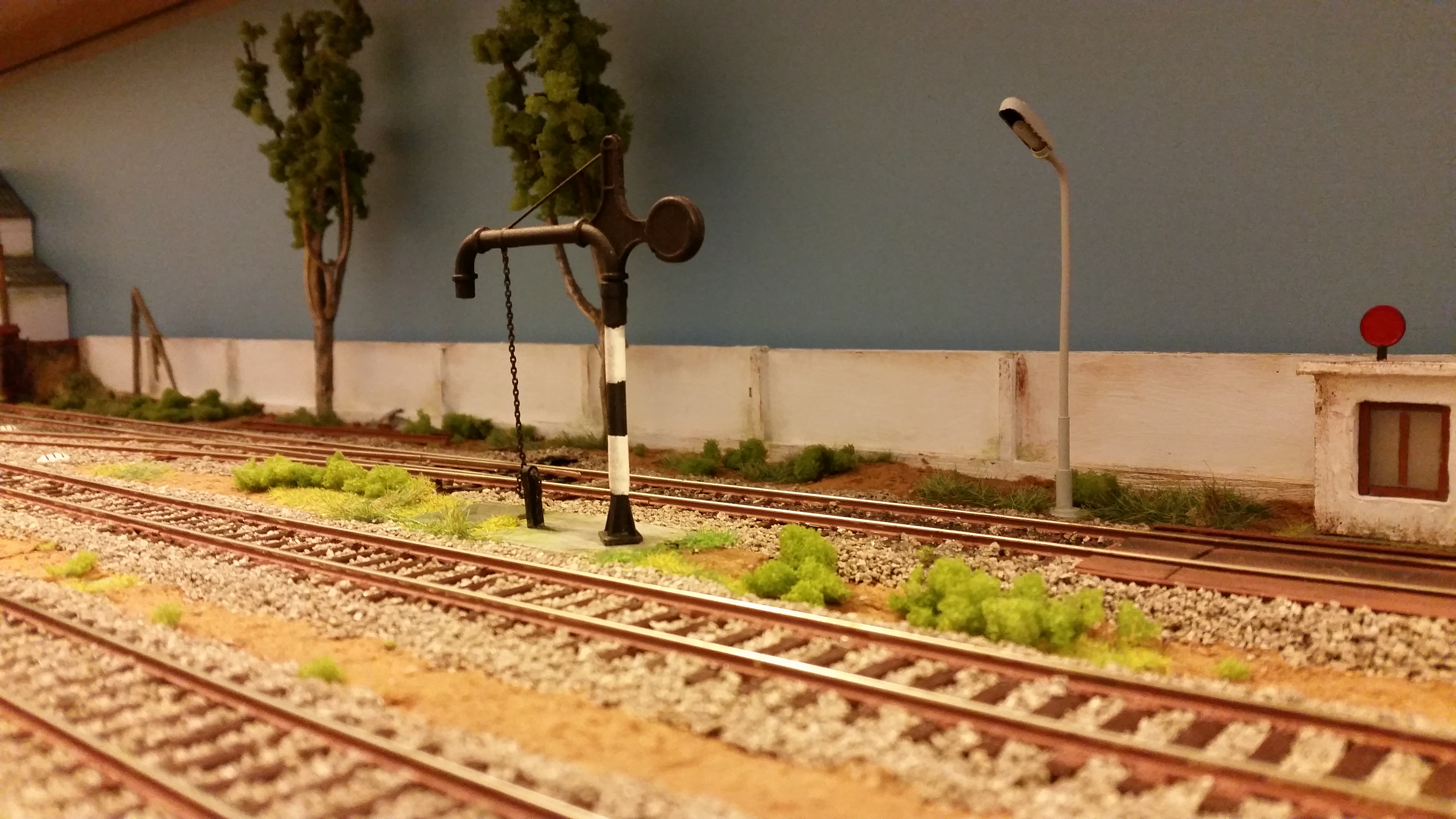

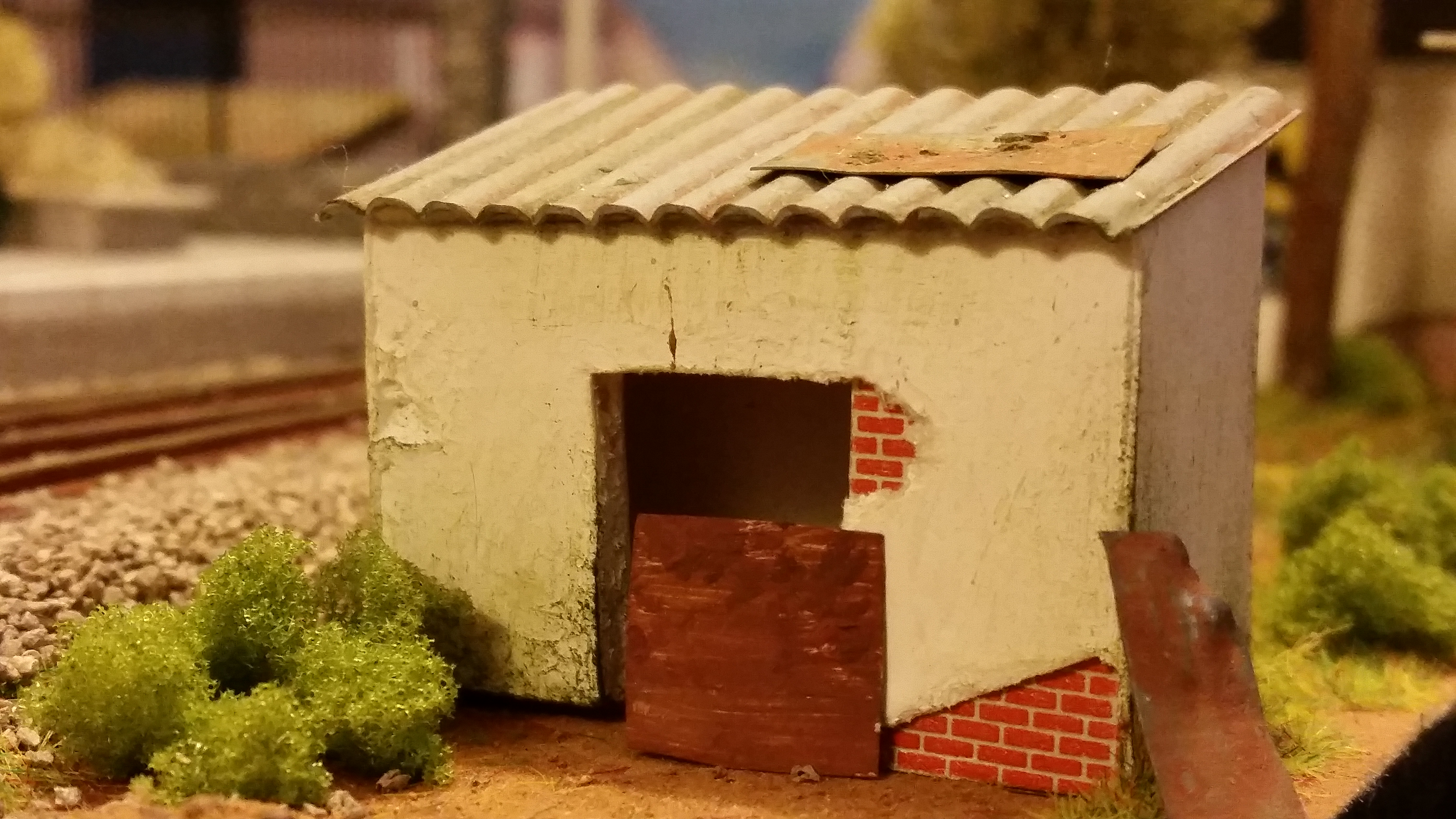

Algunos detalles de la vía muerta en estado de semi-abandono.
Tratos negativos: Ninguno

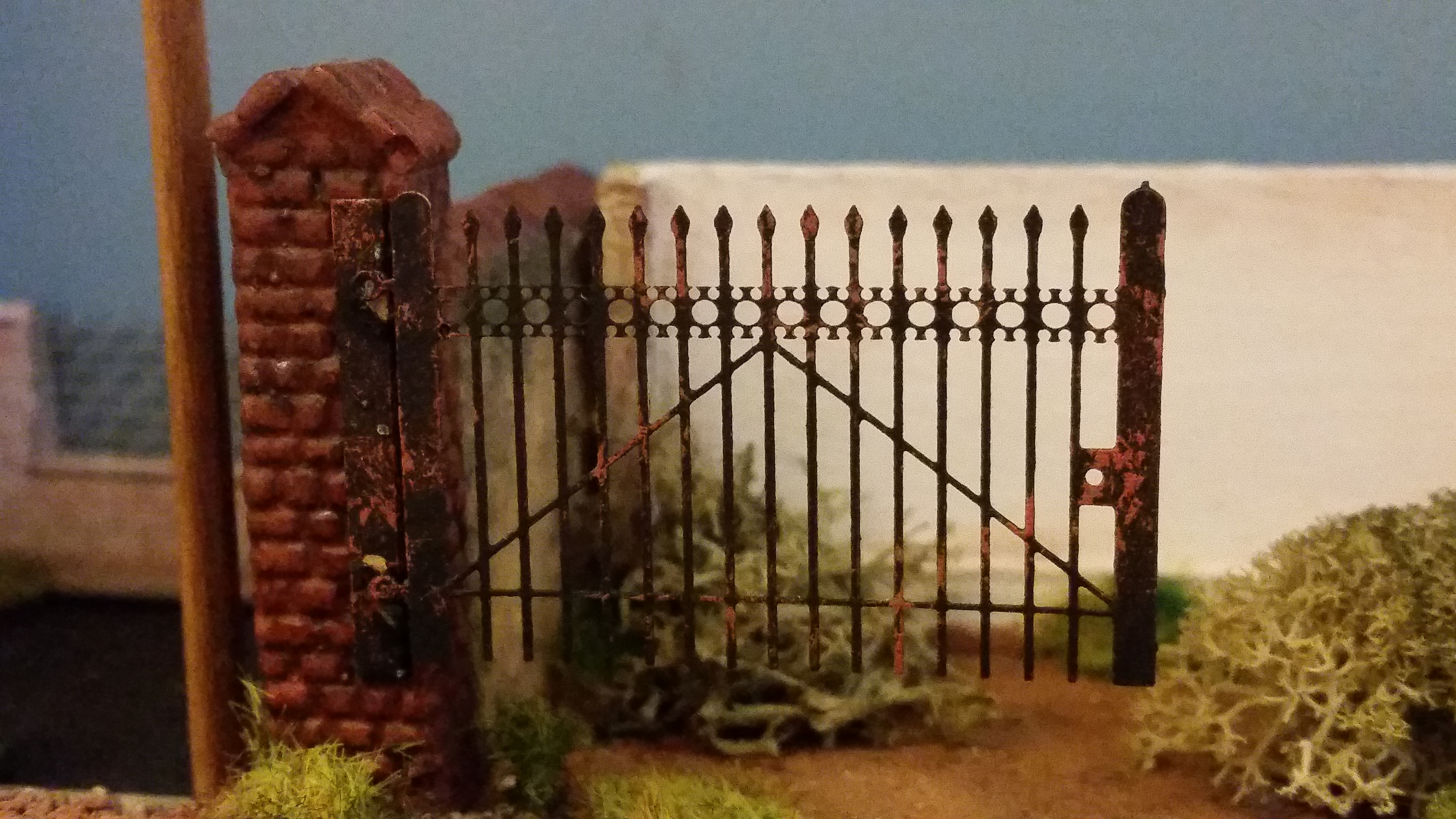

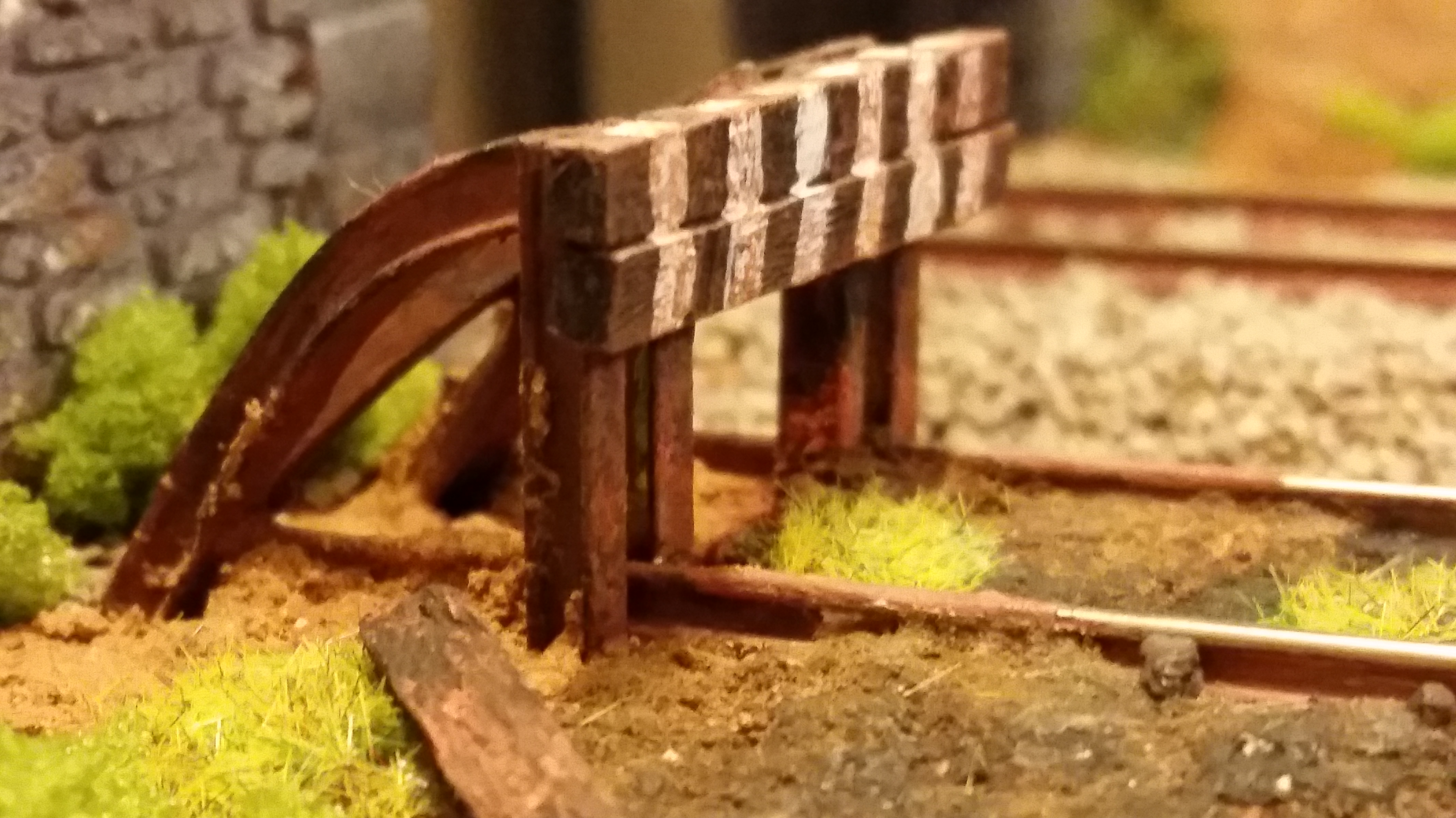

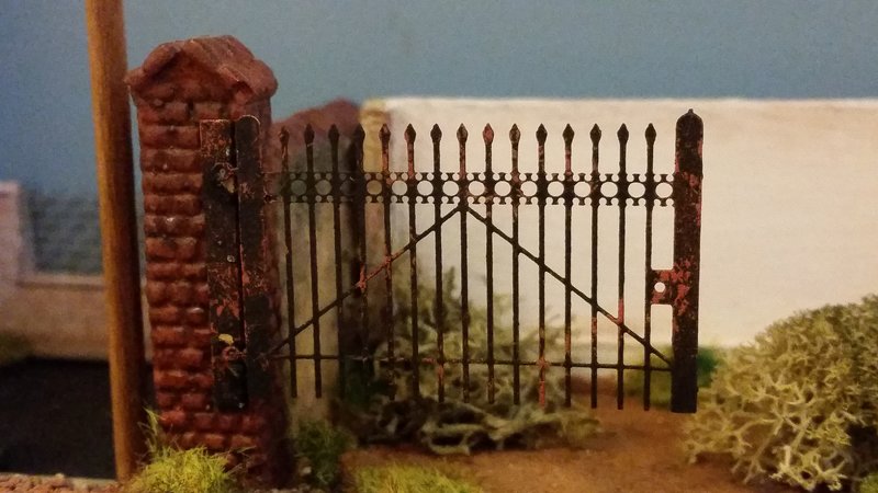

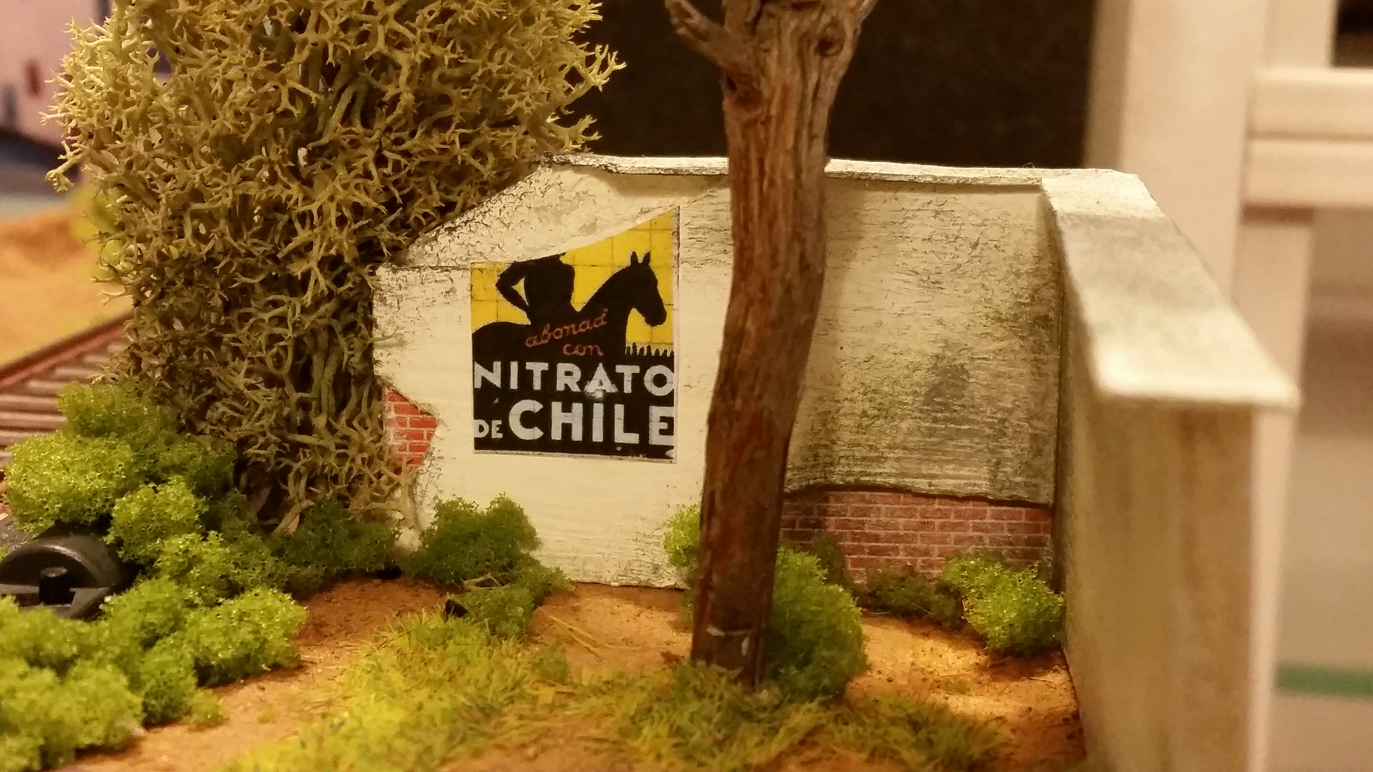

Algunos rincones.

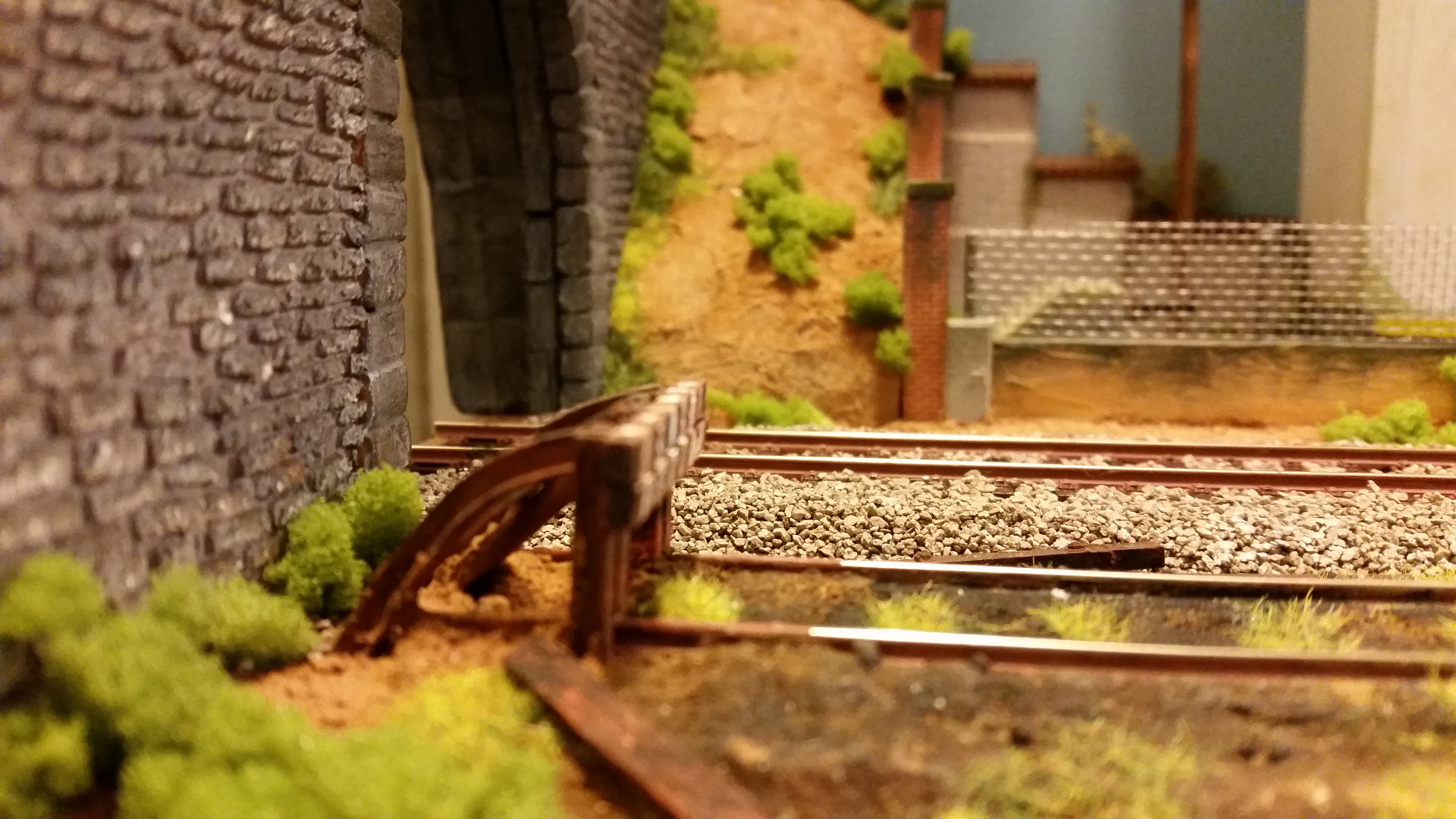

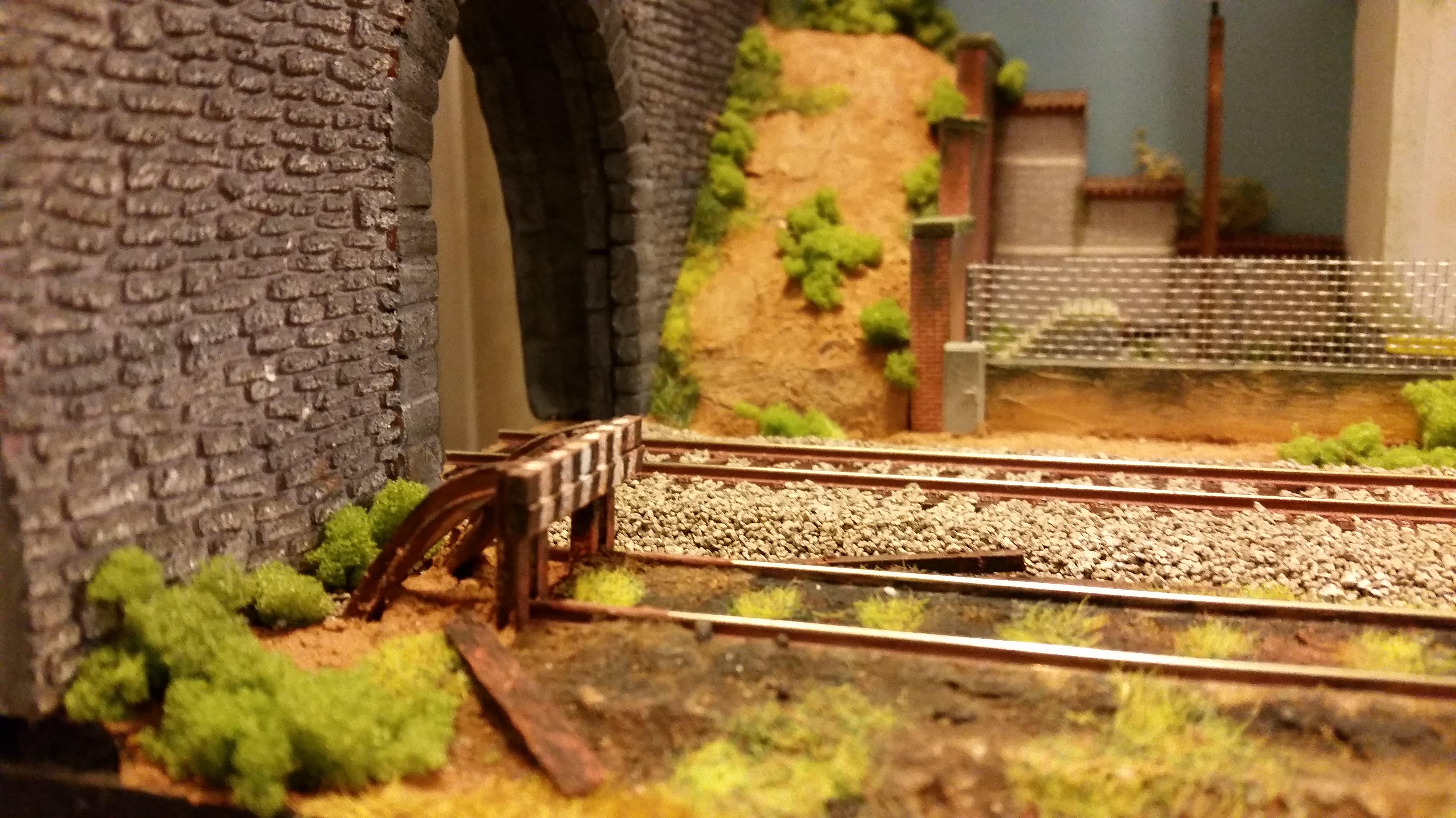

Vista desde el interior del túnel y agujas de la zona de entrada a la estación.

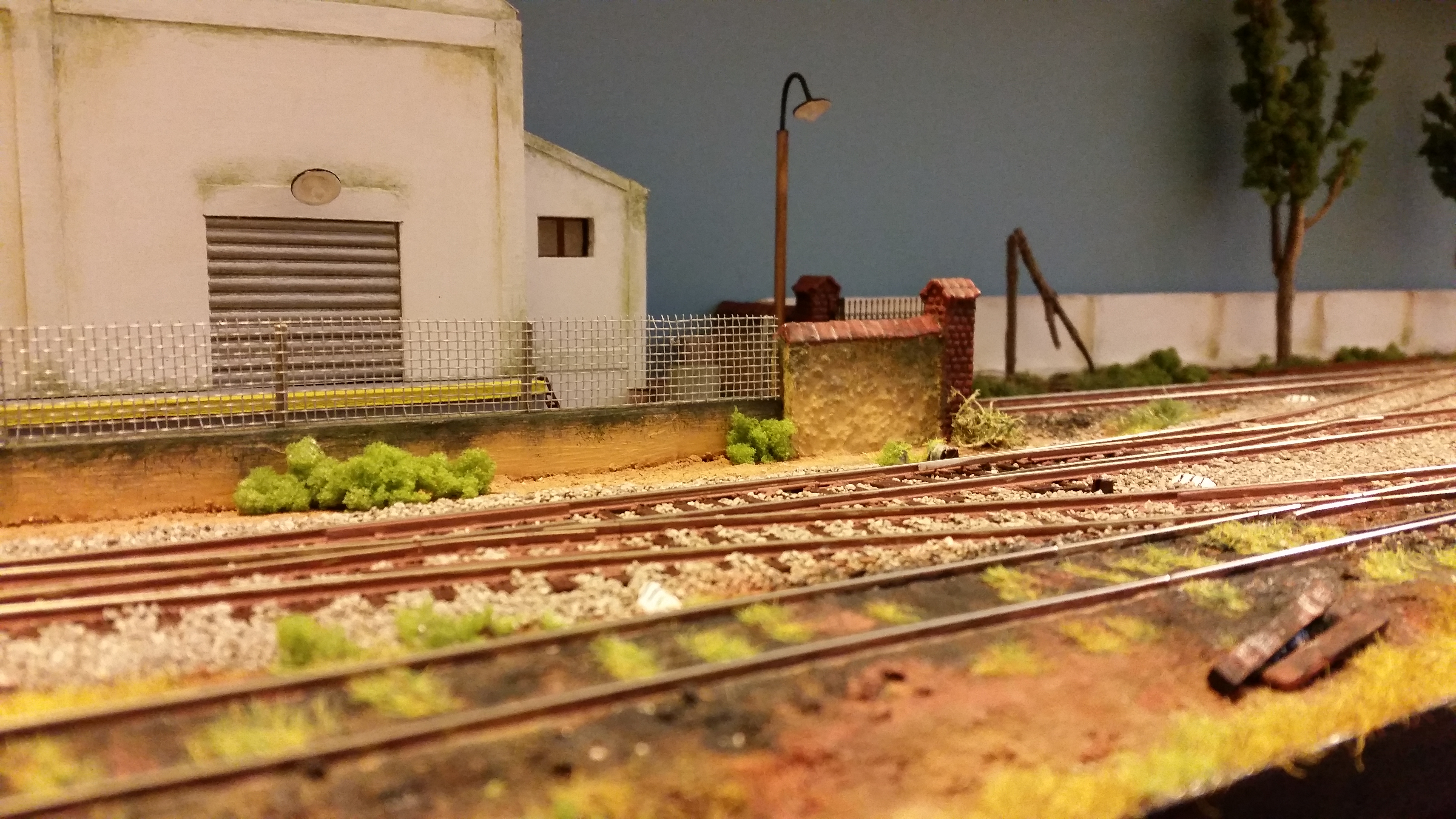

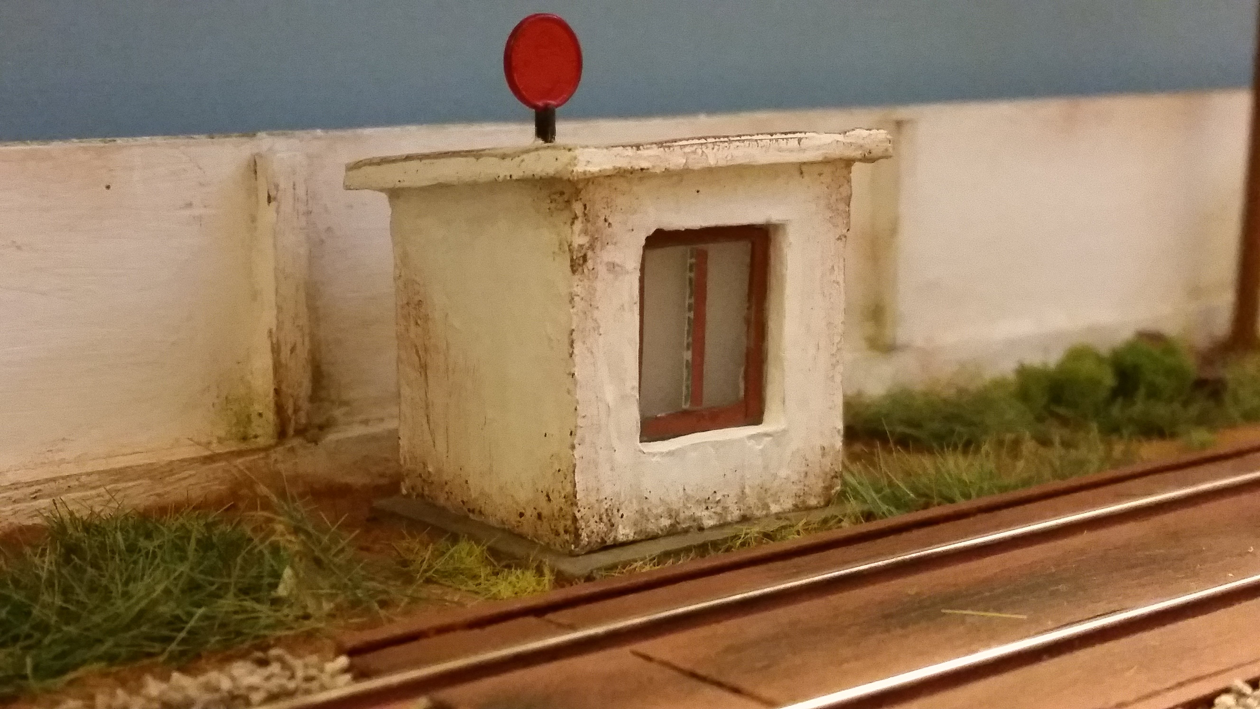

Una pregunta: La farola de la penúltima foto, ¿es de construcción propia?.

I5796 escribió:
Enhorabuena. Preciosos ese decorado español.
Efectivamente, pero es decorativa, no funcional.
Está hecha con un lápiz de los de Ikea, pelado un poco más con un cuter. El plafón en una chincheta a la que se le quitado el pincho. La bombilla es una bolita transparente que viene dentro de los cartuchos de tinta que utilizan mis hijas para la pluma del colegio.
Ya ves, todo reciclado y bien barata.
