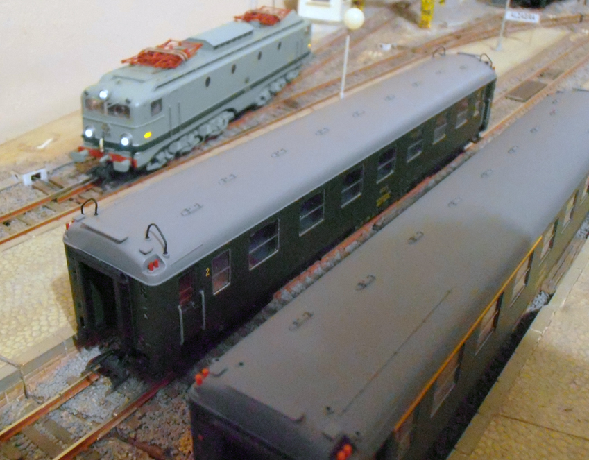

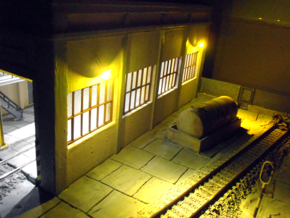

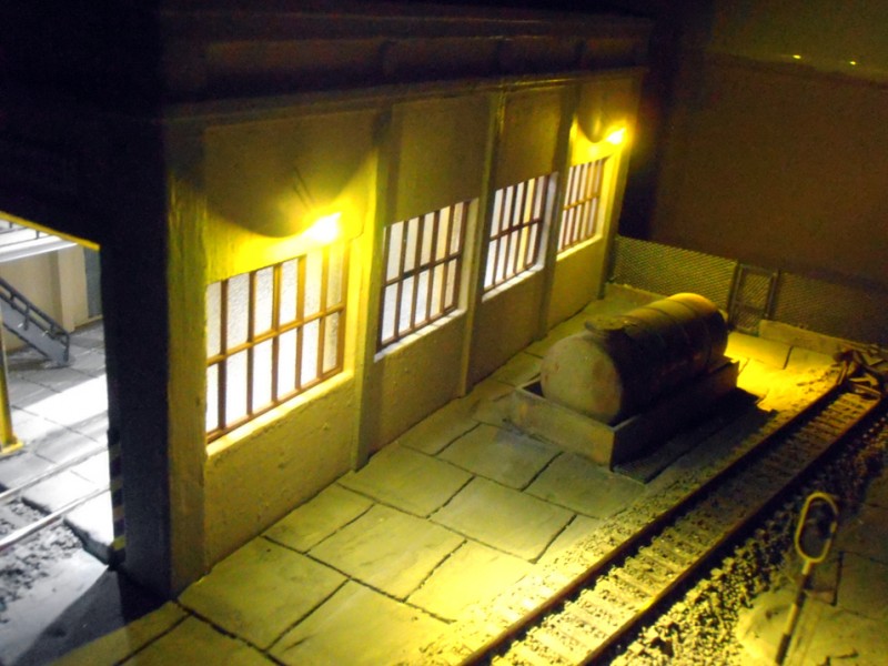

Hola GM333 al final lo he solucionado muy fácilmente.
He sustituido los led amarillos por unos blancos al igual que los del interior y después los he pintado con pintura acrilica vallejo "Amarillo transparente" Ref. 184 (70937).
Resultado muy satisfactorio, pongo foto. Aunque parezca que hay mucha luz, es defecto del fotógrafo.
O sea que a partir de ahora todos los led irán blancos y si interesa se le aplica el teñido. ;)
:idea: :idea: Muy ingeniosa tu solución, Eurico. La verdad es que ahora se aprecia mucha más luz, te ha quedado una ambientación fenomenal. Yo también he optado alguna vez por pintar los leds, en este caso he usado la Tamiya X26, la cual da un efecto dorado muy bonito.

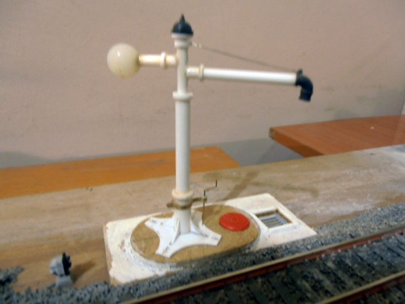

Bueno, si ya teníamos luz, ahora ya tenemos agua.

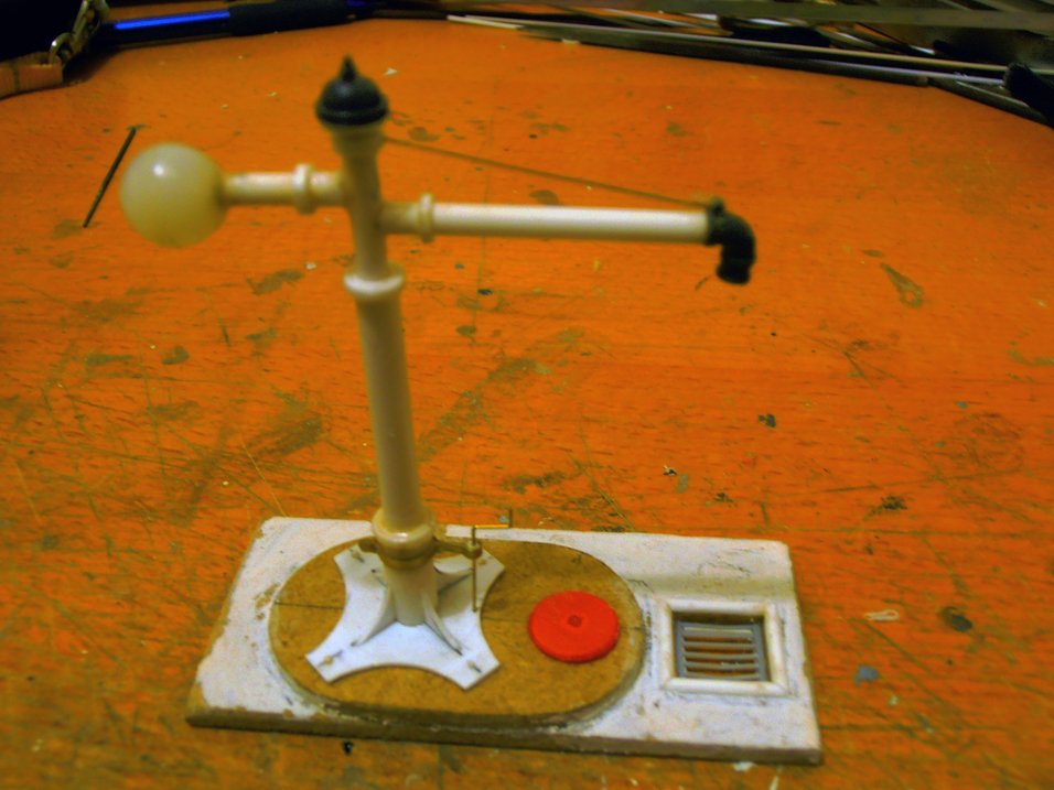

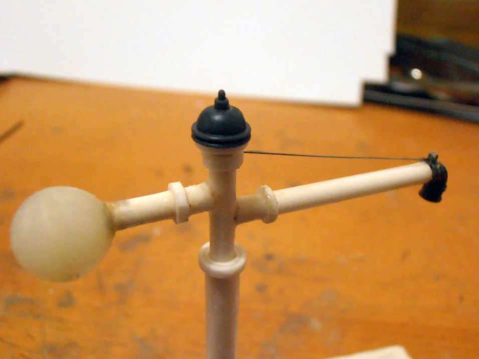

Después de buscar en el foro, por sugestión de Juanito encontré la revista amigo tren nr.11 en la cual describe la creación de una aguada con latón. Como no domino tanto el metal, me he decantado por lo que mejor se me da, el Evergreen.
He aquí los resultados ha falta de la primera capa de imprimación.
La decoración tenia pensado hacerla en franjas blanco y negro o en gris. Alguna sugerencia??
Ubicación en la maqueta
perspectiva
Detalles
Mensajes: 691
Registrado: 20 Ago 2011 11:29

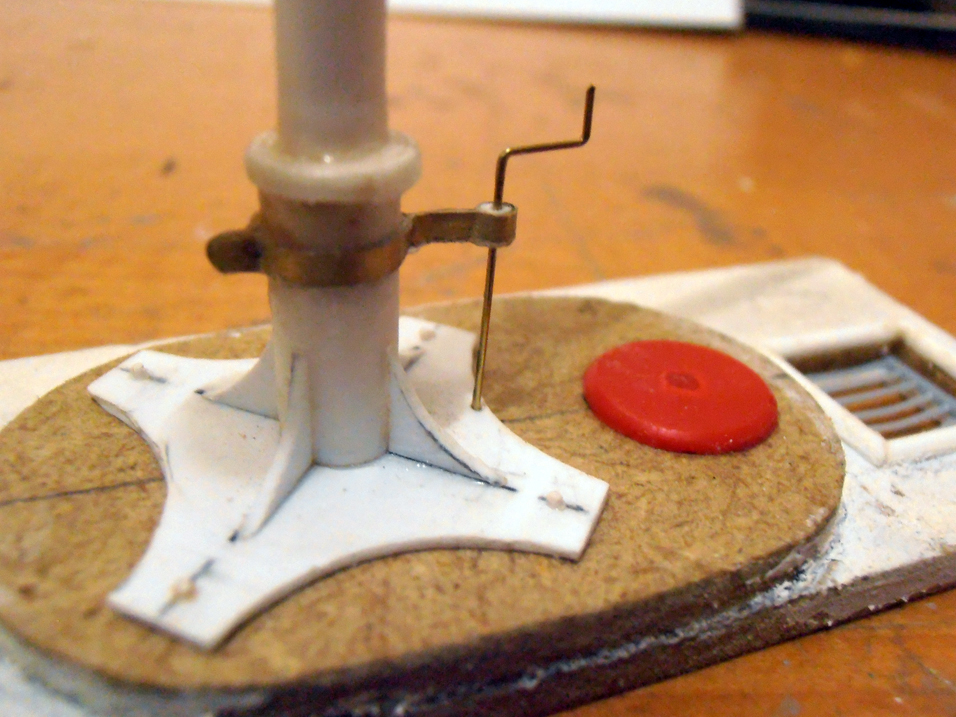

Os comento alguna cosilla mas. El disco rojo que simula la tapa de registro es un trozo de colada de un kit.
La bola es aprovechada de una farola de Aneste. La base es otro retal de 3mm (lleva 2 = 6mm).
El fleje metálico donde escansa la varilla de 0.4mm es de espesor de 0.12mm.
El codo a 90 grados y el remate final en forma de piruli es aprovechado de otro kit.

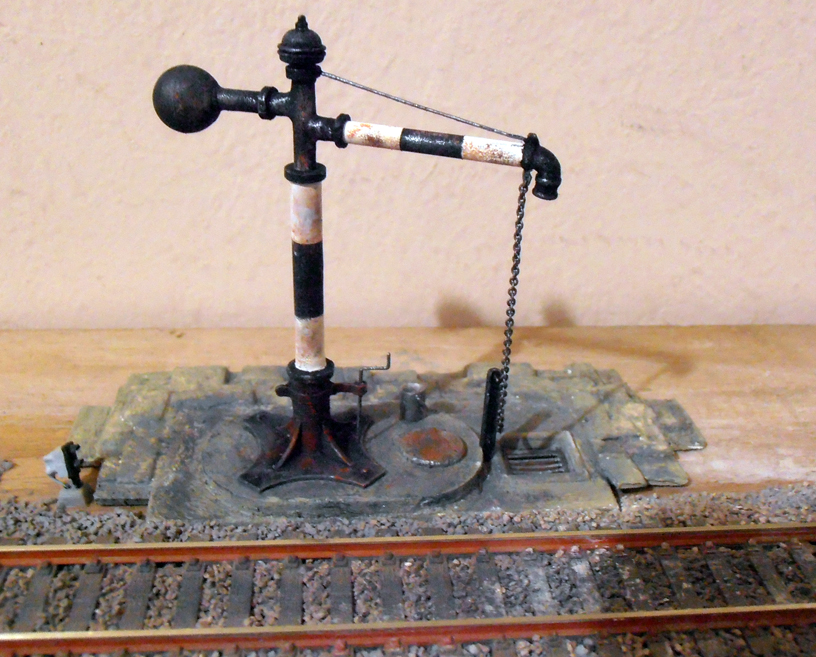

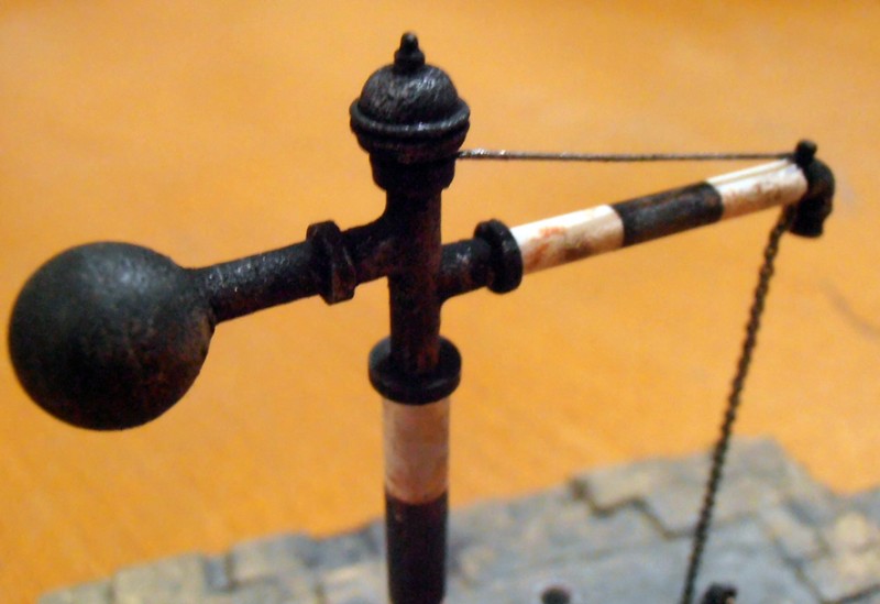

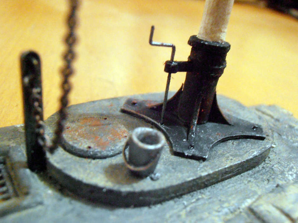

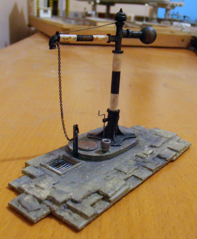

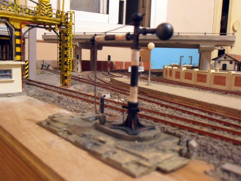

Esta tarde he decidido rematar el trabajo pendiente del otro día. Aquí tenéis la bomba pintadita y acabadita.
Al final me decidí por el negro y el blanco.
Ni que decir tiene que el brazo no es fijo, y rota 360 grados.
El cubo de agua esta hecho con un trozo de tubo de evergreen de Ø4mm y las asas con alambre de 0.3mm.
Las anarquicas losas son trozos y remiendos de balsa que circulaban por el fondo de armario como dice Juanito. :lol: :lol:
PD. Carrington. Me encantan tus colofones finales. :lol:
Perspectiva general
Perspectiva general
Perspectiva general
Detalles
Ubicacion en la maqueta

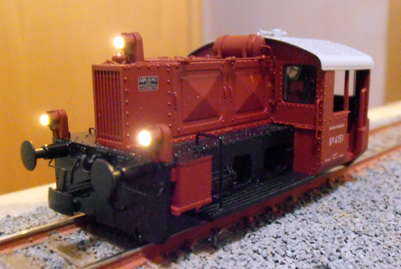

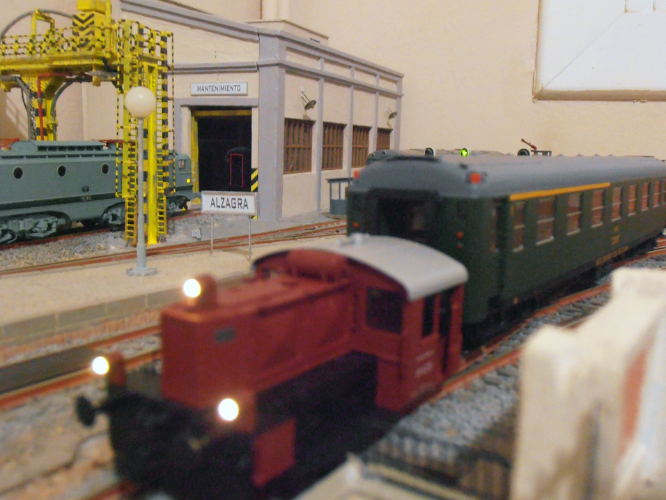

Este sábado me he decidido a limpiar vías, que ya tocaba. Había una de roña que ni os cuento.
Así que me decidí después ha realizar maniobras orquestales con un caramelo llamado Kof II.
He aquí las impresiones.
Mensajes: 691
El caramelo formando una composición de 5000.
La maquina es una verdadera joyita con desenganche y enganche automático entre otra cositas.

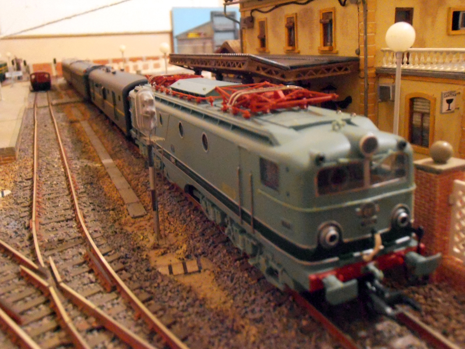

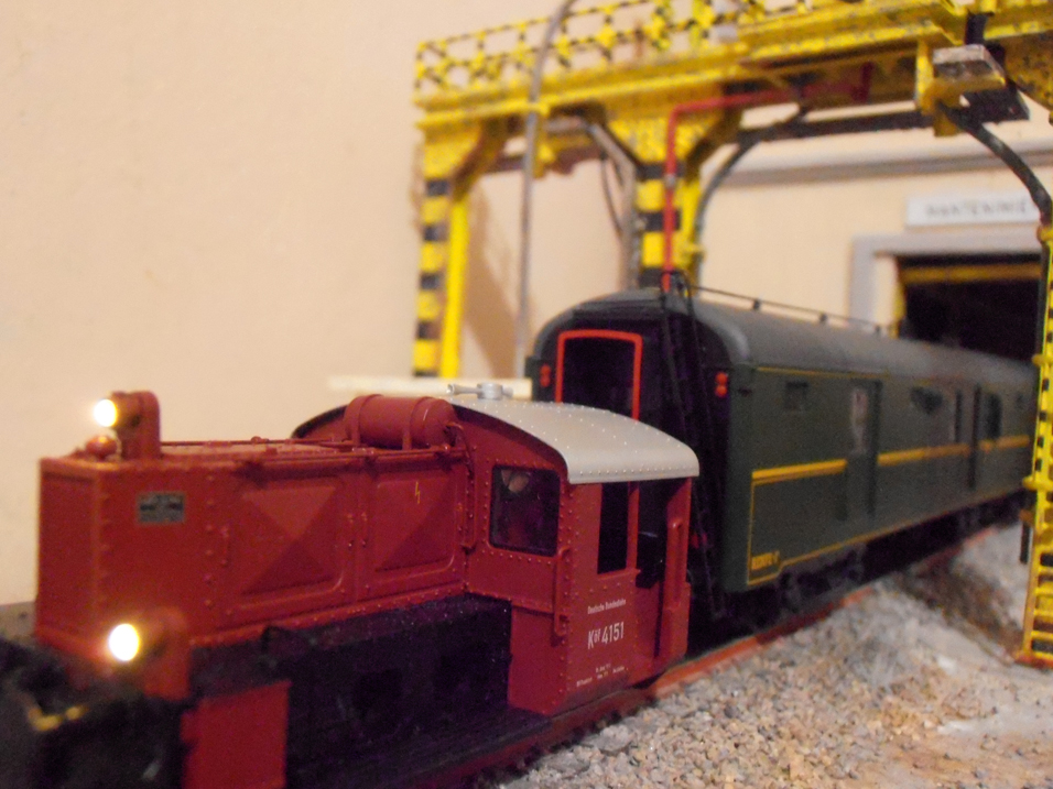

Mensajes: 691
Maniobras y composición formada.
Atención pregunta, estoy para subir un vídeo de los desenganches de la KofIII de Lenz. Alguien sabe como puedo subirlo???
