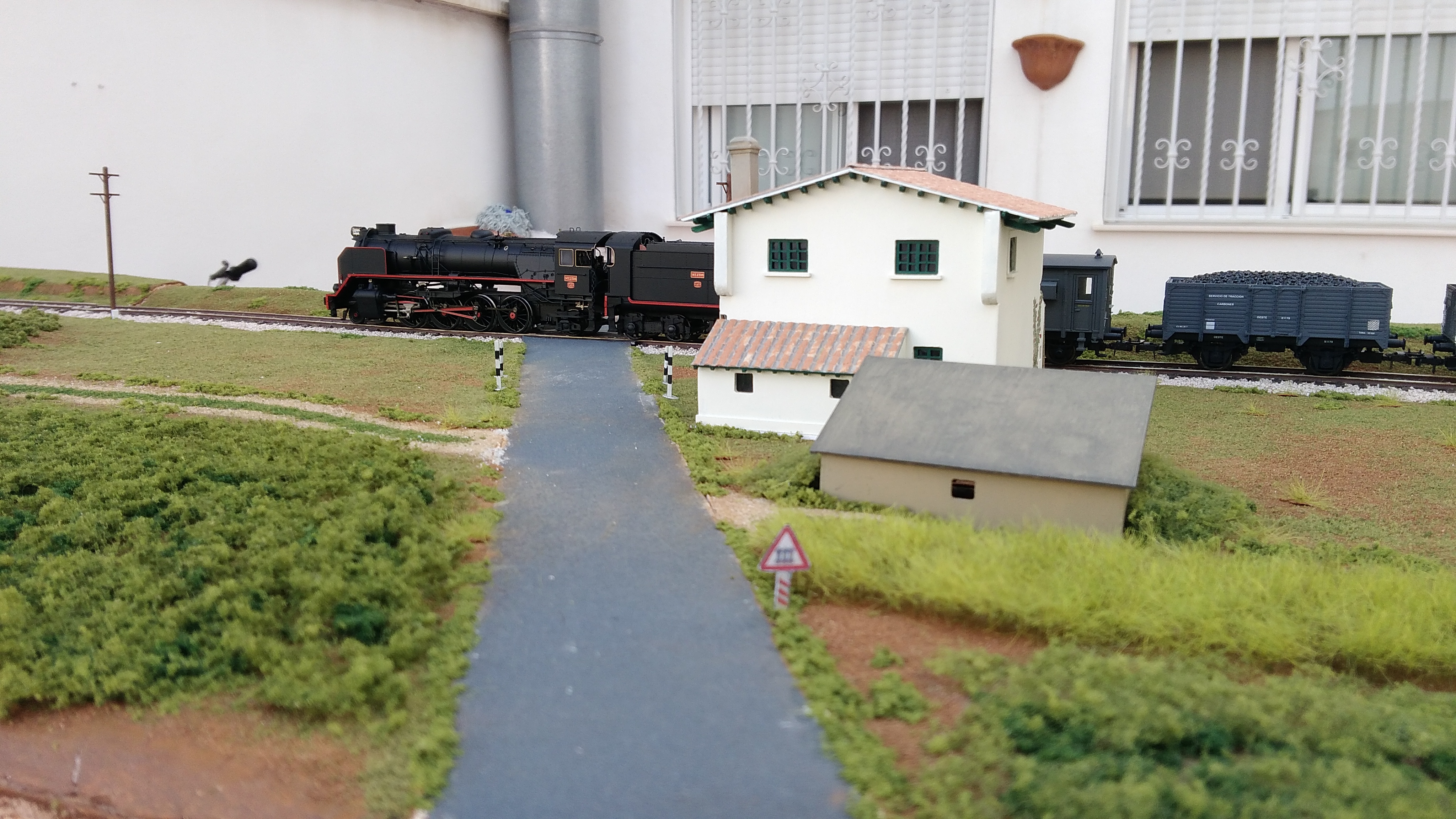

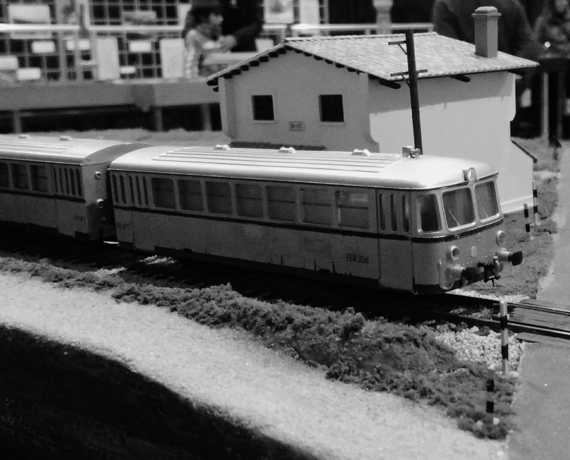

Se respira el ambiente SM sí señor! El detalle de las barreras del paso a nivel espectacular.
Enhorabuena!
Mensajes: 359
Ubicación: Torrent(Valencia)
Registrado: 02 Nov 2013 22:18
Gracias por tu comentario Santiago.

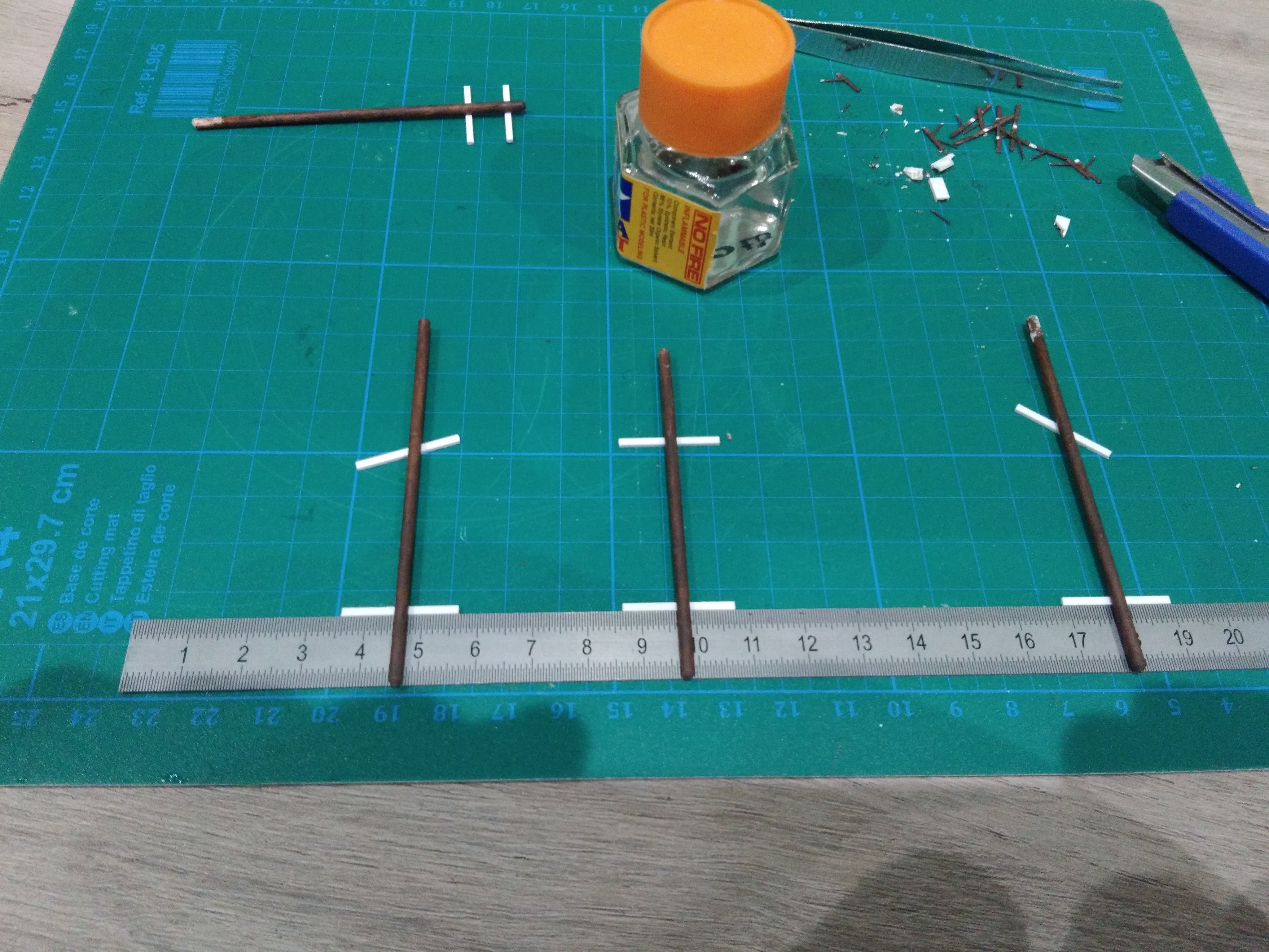

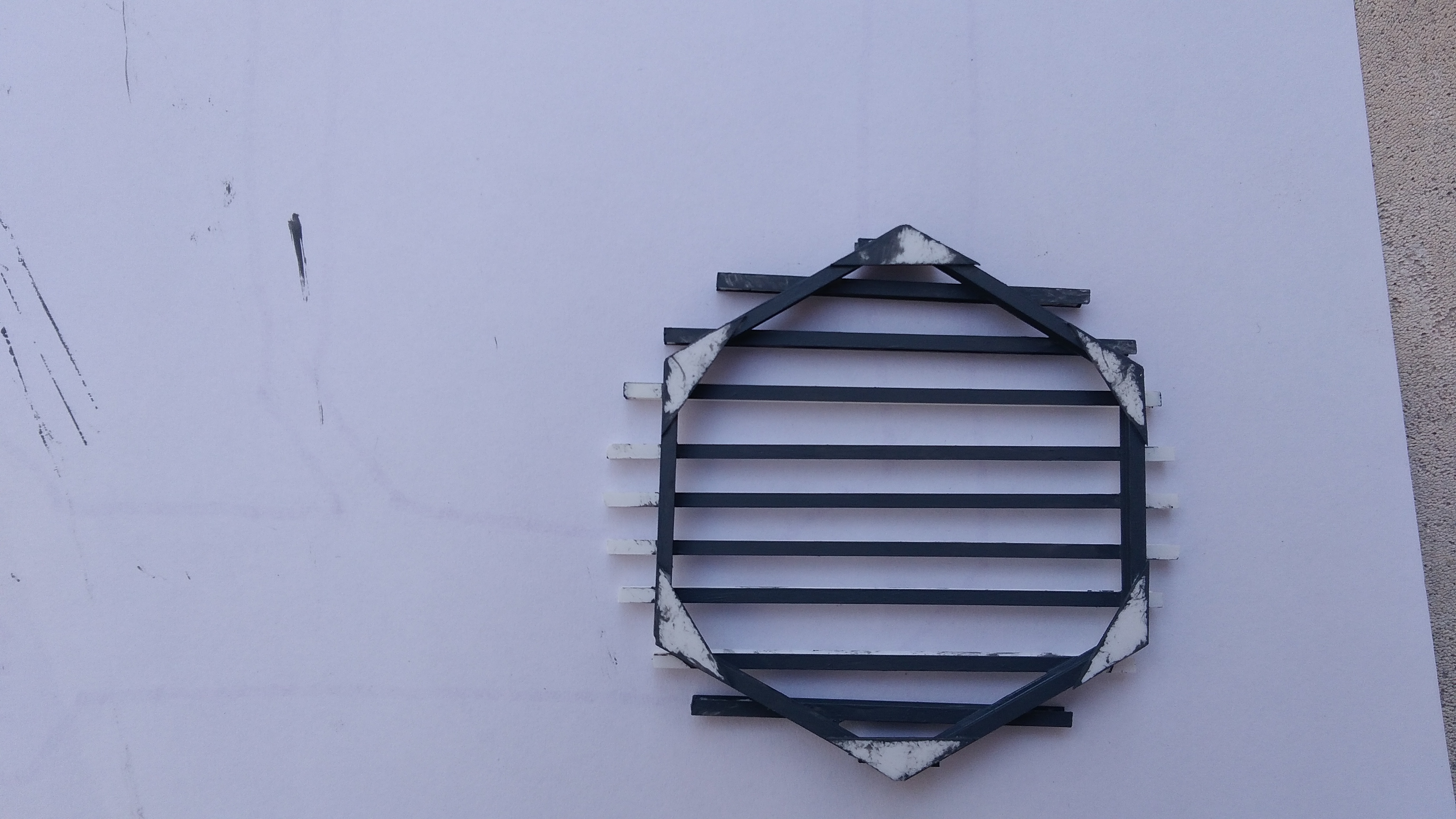

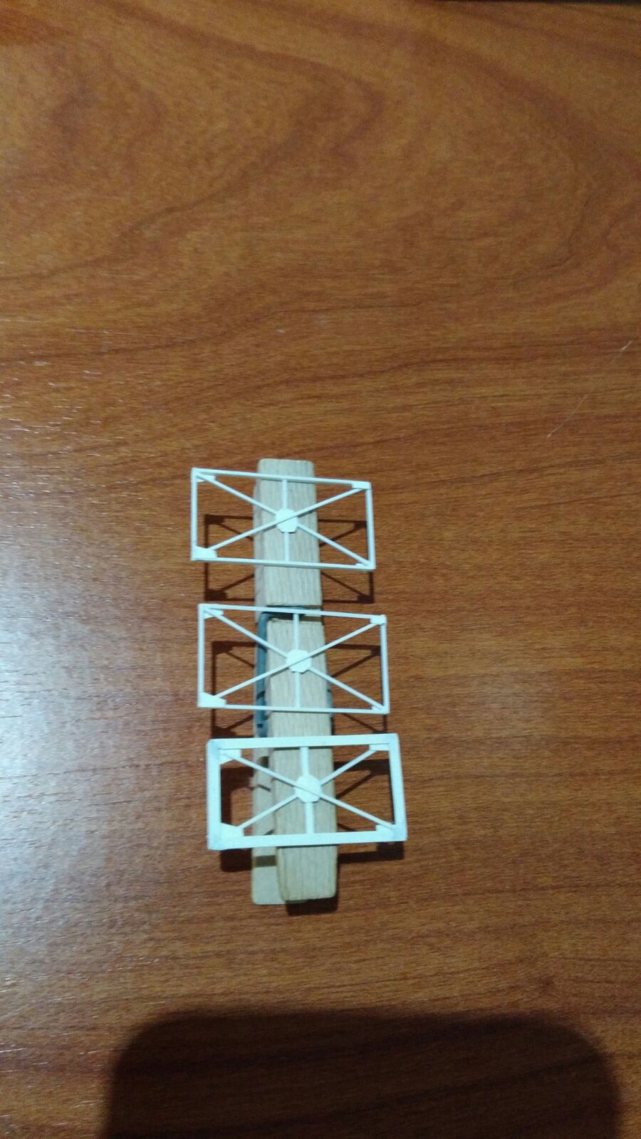

El detalle de las barreras se debe en gran parte a Raul. Me pasó las medidas aproximadas y yo hice una primera prueba con perfil de evergreen de 1,5mm. El resultado era muy basto (solo basta mirar la foto y se aprecia la diferencia). Despues Raul me comentó que había hecho una prueba con evergreen de 0,5x0,5mm y me comentó que tenía buena resistencia, por lo que decidí hacerlas como él me había dicho.
Jesús.

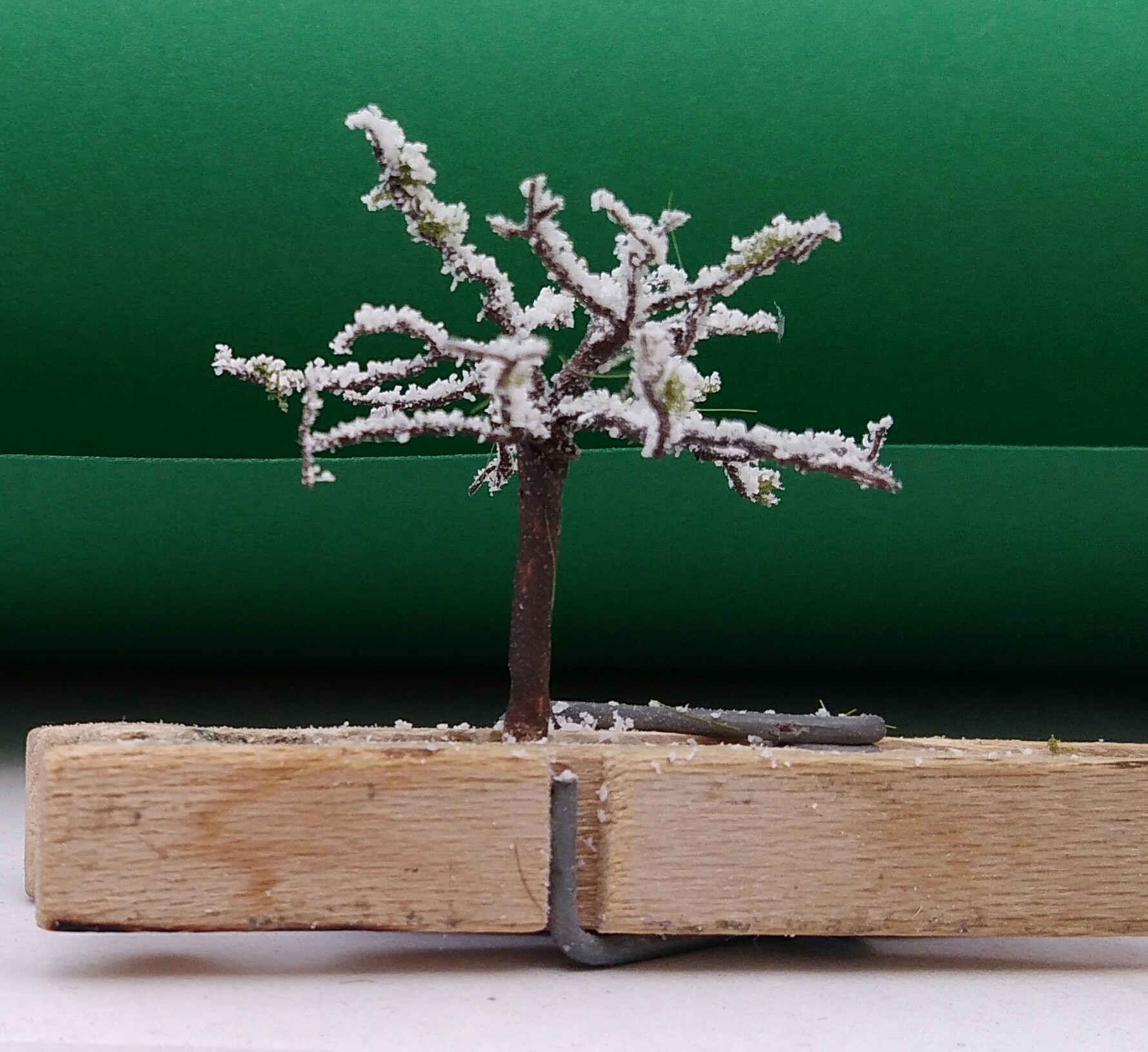

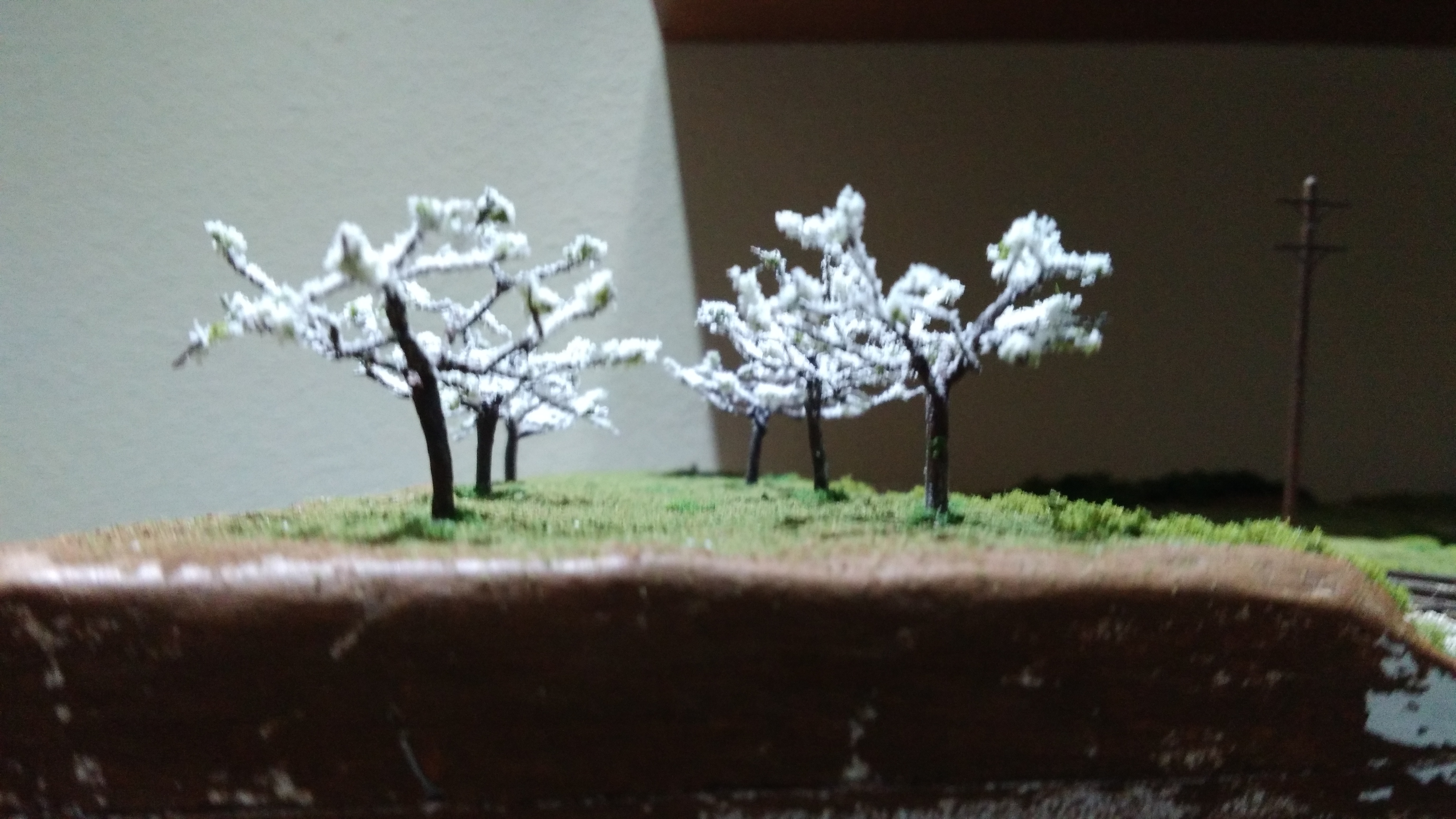

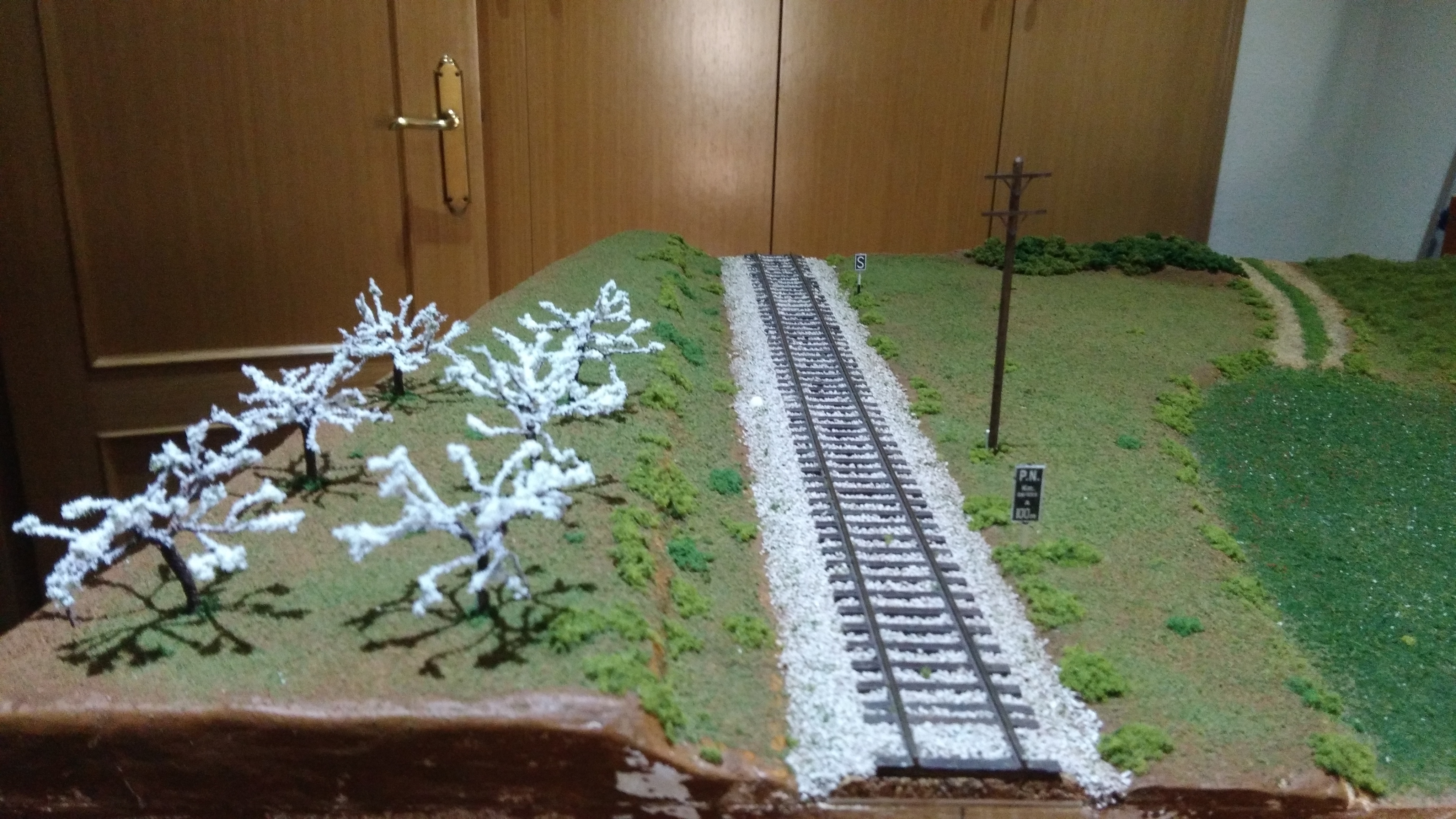

Os subo fotos de los últimos avances.

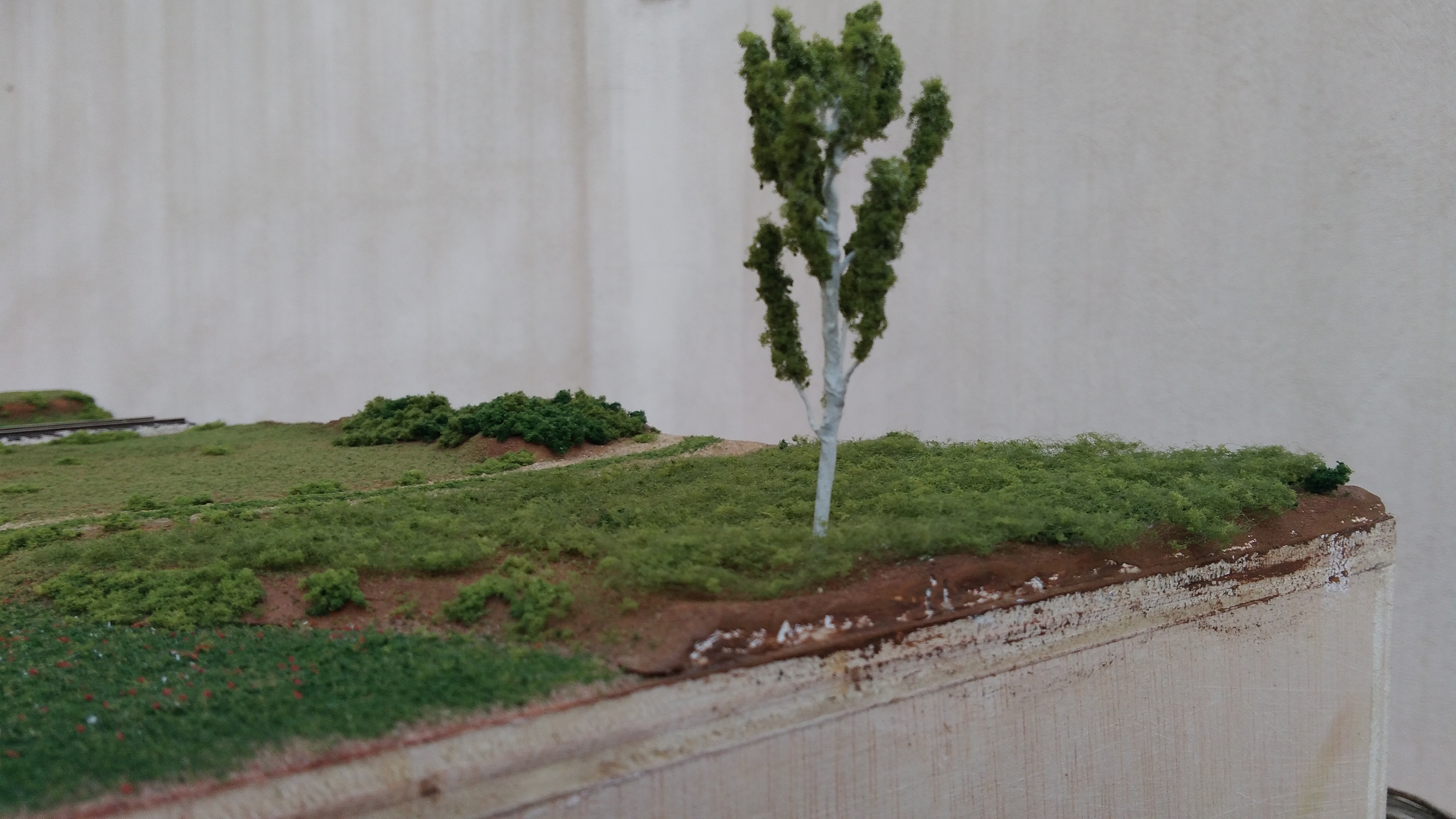

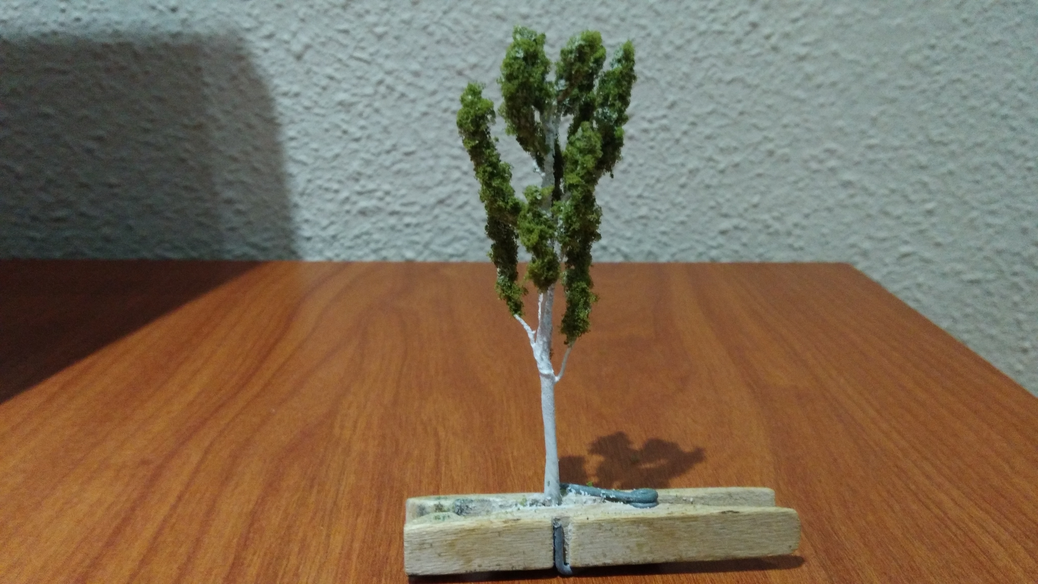

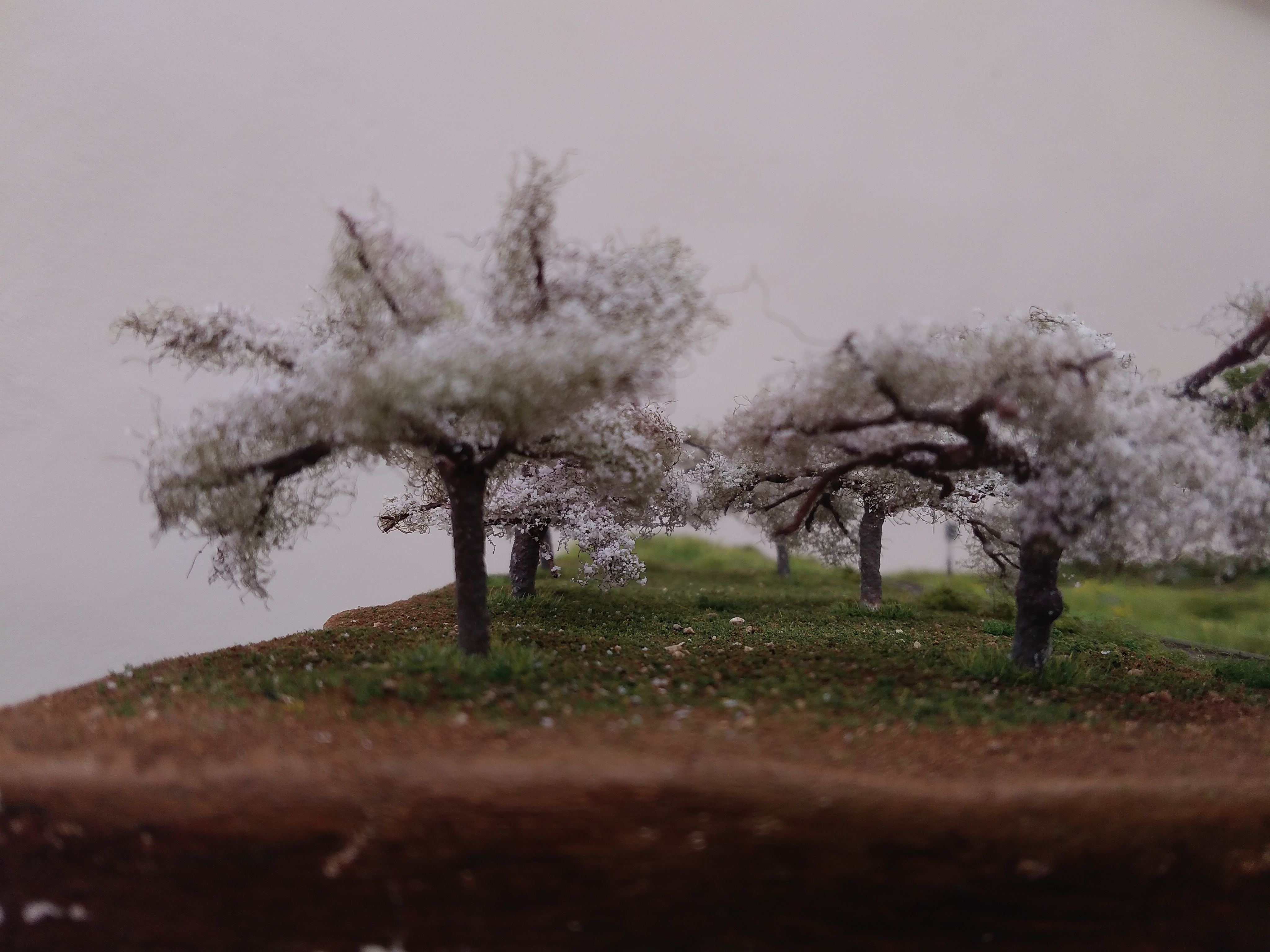

Todos los árboles son artesanales.
Espero que os gusten.

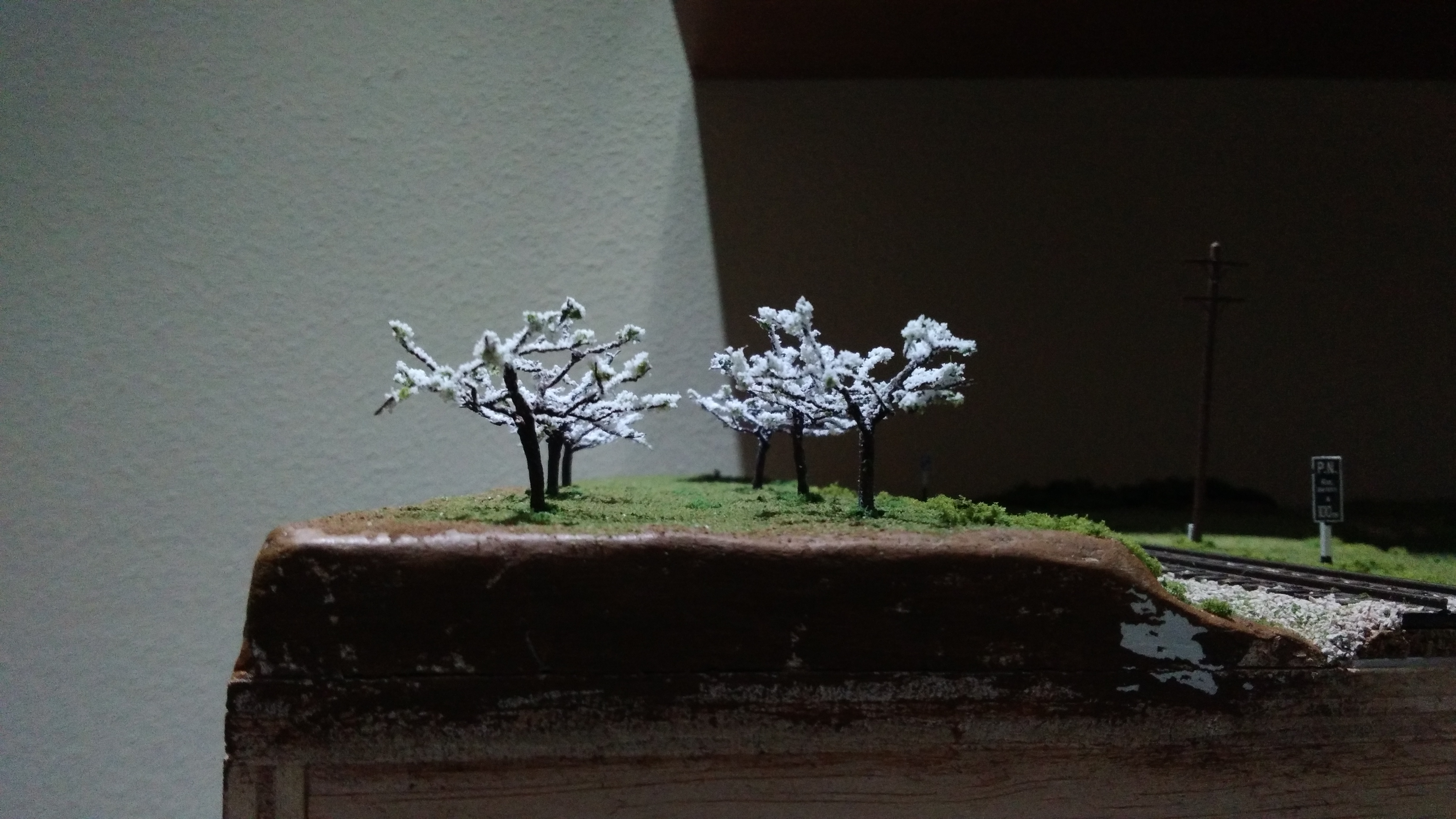

Cerezo en flor
El primero para la arbolada del fondo

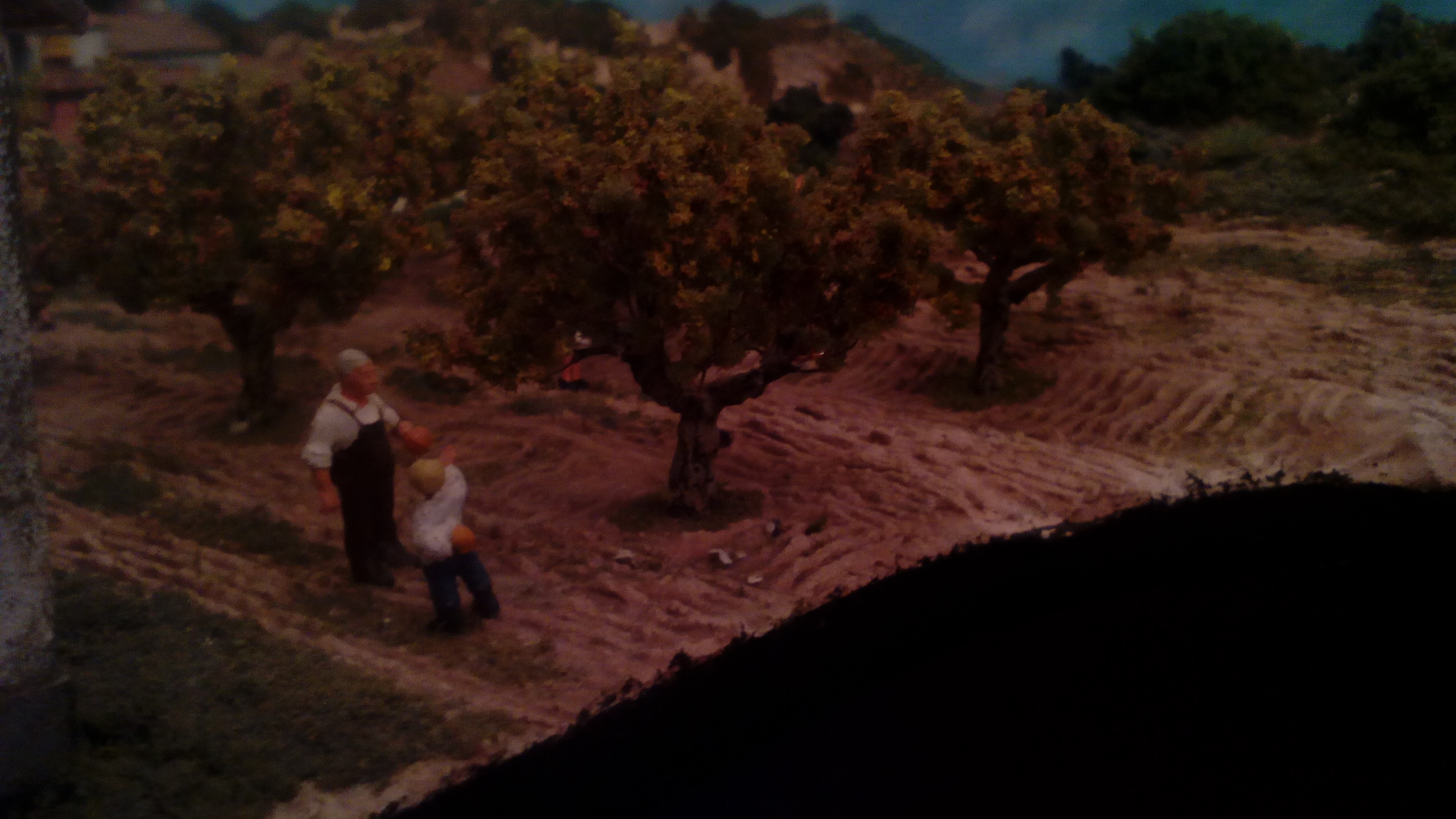

Buenas, uno de los hilos que mas me gusta, modelismo en estado puro, alejado de la alta tecnología, de la que no estoy en contra, pero donde estén estas cosas manuales, se quiten las otras.

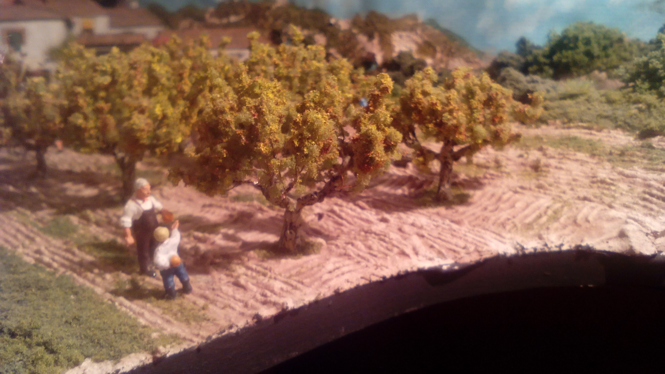

Me gusta mucho como esta quedando todo el conjunto, ahora el pequeño pero: los frutales.

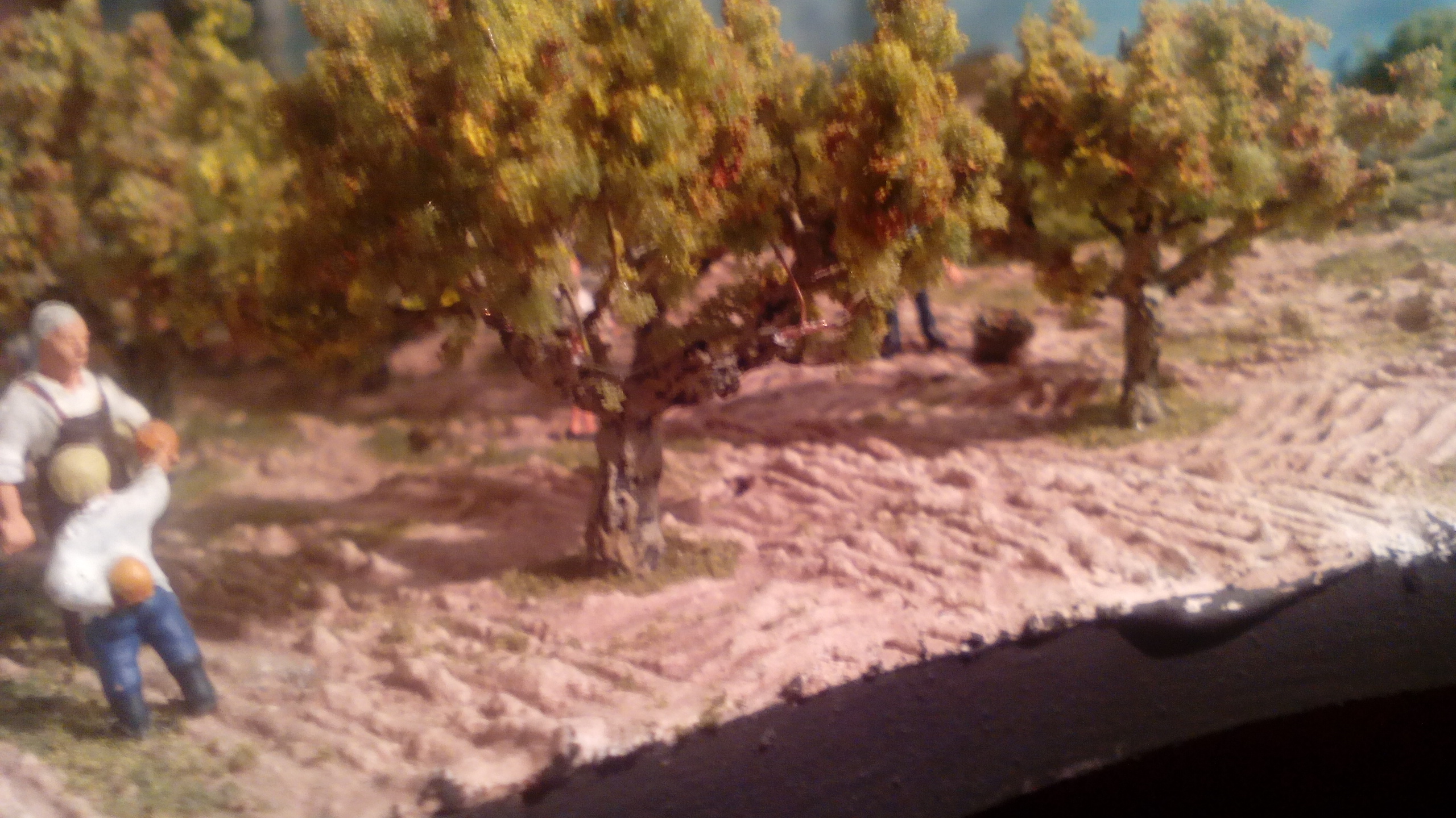

Te explico, me gusta la idea de ponerlos en flor, lo que me cuadra menos es la forma, normalmente los frutales se podan en forma de vaso y todas las ramas suelen ir hacia arriba, y aclaro, yo cuando los hice use un preiserman como medida ya que los frutales ramifican a la altura del pecho de una persona de altura normal y de hay suelen salir 4 o 5 ramas que se van dividiendo en mas ramas, pero el centro del frutal no tiene ramas cuando esta en floración.
La forma en que los hice fue con cable eléctrico de varios hilos, trenzado hasta la altura del pecho del preiserman y dejando un poco por abajo para poder pegarlo a la base, luego divido los hilos de cobre en 4 o 5 hilos, vario para que no sean todos iguales y cada rama las vuelvo a dividir en ramas mas pequeñas, y formando las ramas con un hilo solo. Pinto las ramas y pego el flicado, luego hago una pasta con aguaplas, esponja de flores y añado cola blanca para darle dureza cuando seque y lo pinto, el orden es así, si lo hago al contrario al poner el flocado se puede desmontar parte del tronco y doble trabajo.
Te dejo unas fotos, no son muy buenas, el móvil no da para mas, pero para hacerte una idea de lo explicado, vale.
Perdona por el tocho, pero merece la pena en esa maqueta, en alguna otra no me hubiera molestado.
Manuel
Mensajes: 359
Hola Manuel.
Gracias por tus comentarios, y para nada es un tocho. Está muy bien explicado. ;) ;) ;)
Y aunque no se aprecien nitidamente, esos árboles están muy bien.
Yo, más o menos, uso la misma técnica. Uso cable flexible de cobre de 2,5 o 4mm2 de sección, lo voy trenzando y dividiendo conforme se trenza para formar las ramas. Una vez hecho el trenzado, lo cubro de estaño, Una vez estañado y frio, con una lima fina repaso el tronco para no dejarlo basto, ya que el trenzado se sigue notando. Luego cubro el tronco ligeramente con masilla, y una vez seca, la lijo con lija fina. A continuación le voy recortando poco a poco las ramas para darle la forma, se pinta y una vez seco, aplico el flocado, adheriéndolo con Photomount de 3M.

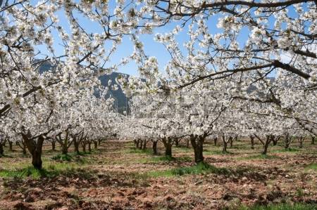

Con respecto a la forma de los cerezos, si, estás en lo cierto sobre su forma, pero echando un vistazo por Internet encuentras fotografias (me he basado en ellas, ya que por aqui todo son naranjos) y la verdad es que la mayoria tienen las ramas hacia arriba, pero he visto alguna con las ramas más horizontales, basándome en ellas por darle un toque como más personal.
En principio no había pensado en poner los cerezos, pero viendo fotos de la zona de Terminón, había visto que es una zona donde se cultiva, por lo que para romper un poco la monotonía del verde, decidí poner algunos cerezos en flor.
Pongo algunas fotos para comparar.
Ninguna de las fotos con los cerezos reales son mias.
Jesús
En esta foto me he basado
Aqui están ,como tú bien comentas, con las ramas más hacia arriba.

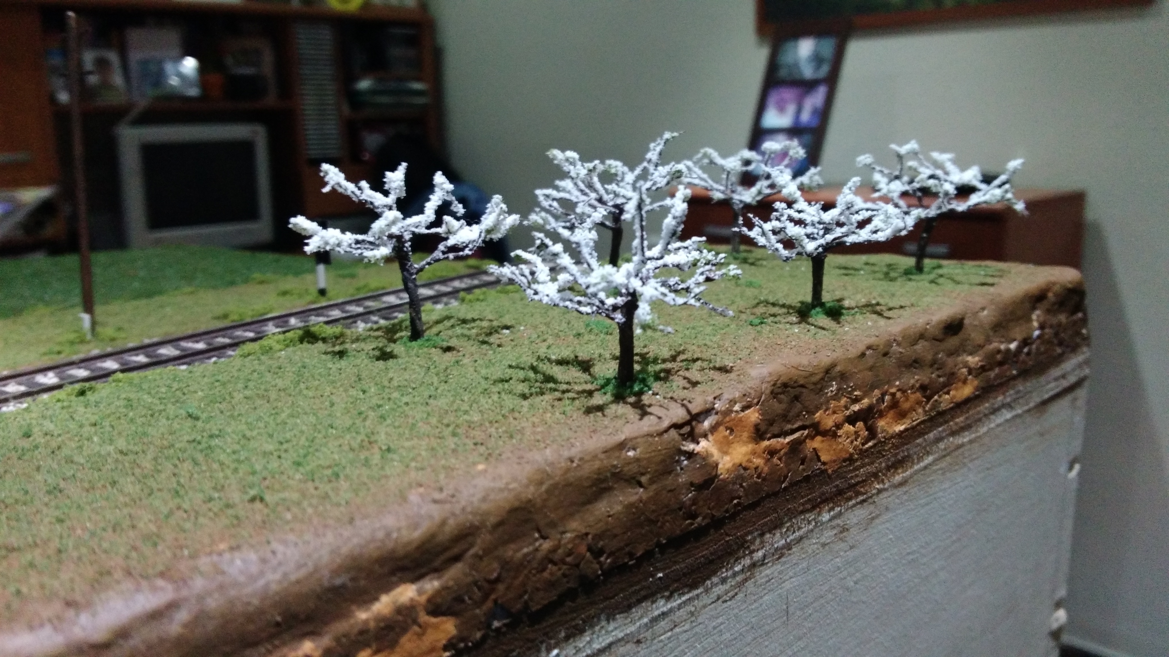

Por otra parte, me han regañado por la mala calidad de las fotos anteriores :oops: , he hecho unas que se ven algo mejor.
Manuel.

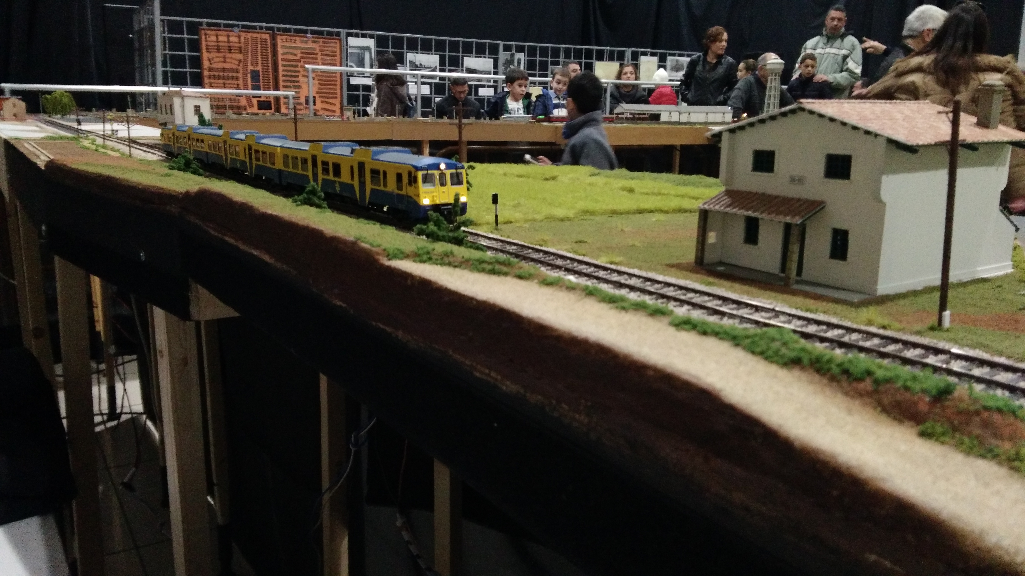

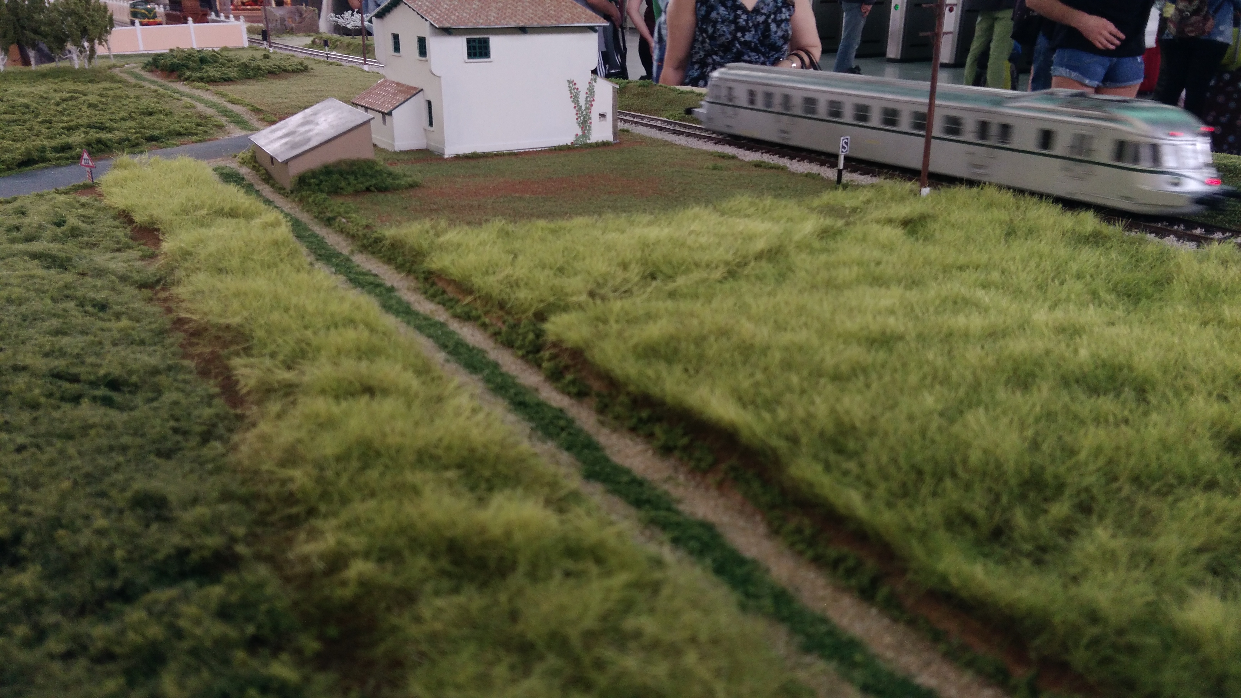

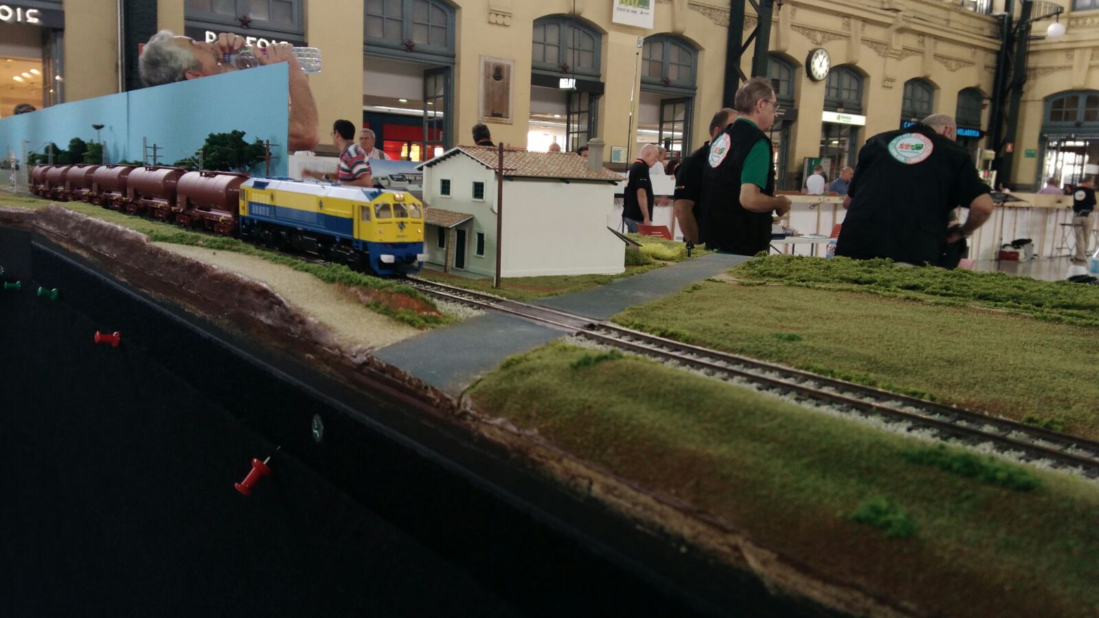

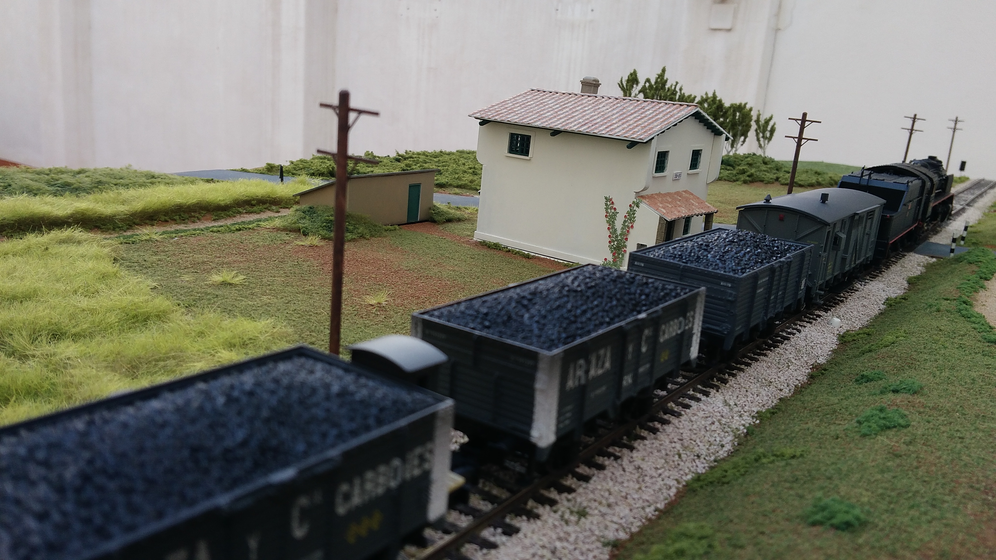

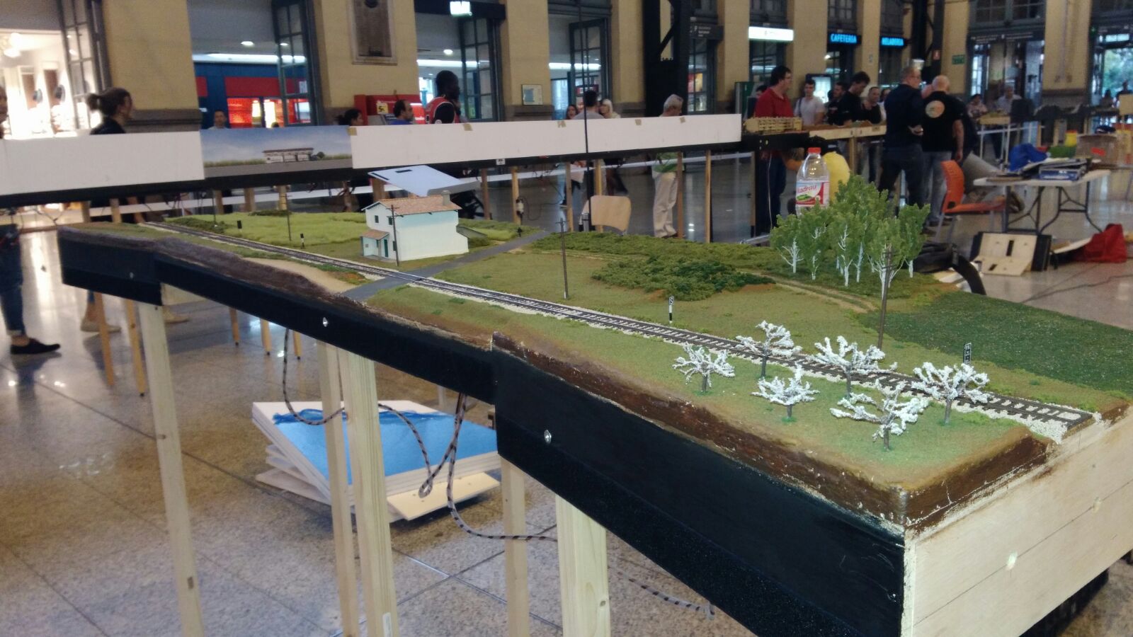

Os subo unas fotos de los últimos (aunque pocos) avances y del encuentro del CIMH0 de Valencia donde se estrenó el conjunto
Jesús
CIMH0
CIMH0
CIMH0
Mensajes: 910
Registrado: 28 Ago 2017 16:31
Preciosas. Me encanta especialmente la segunda foto con la vaporosa sola.
Mensajes: 691
Registrado: 20 Ago 2011 11:29
Hola Jesús.
:o :o Guau!!!!
Fenomenales fotos, que gustazo debe dar rodar composiciones largas.

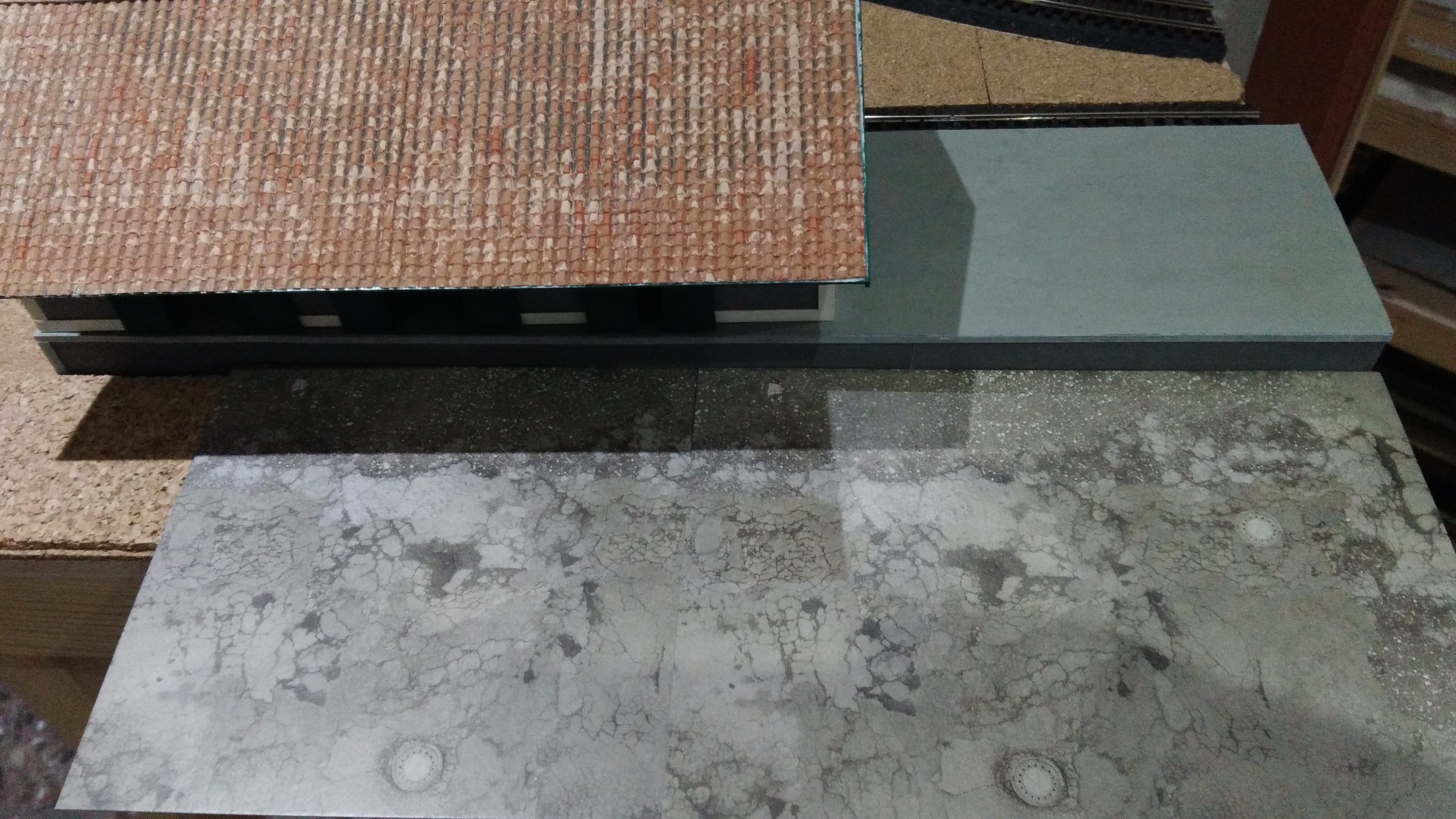

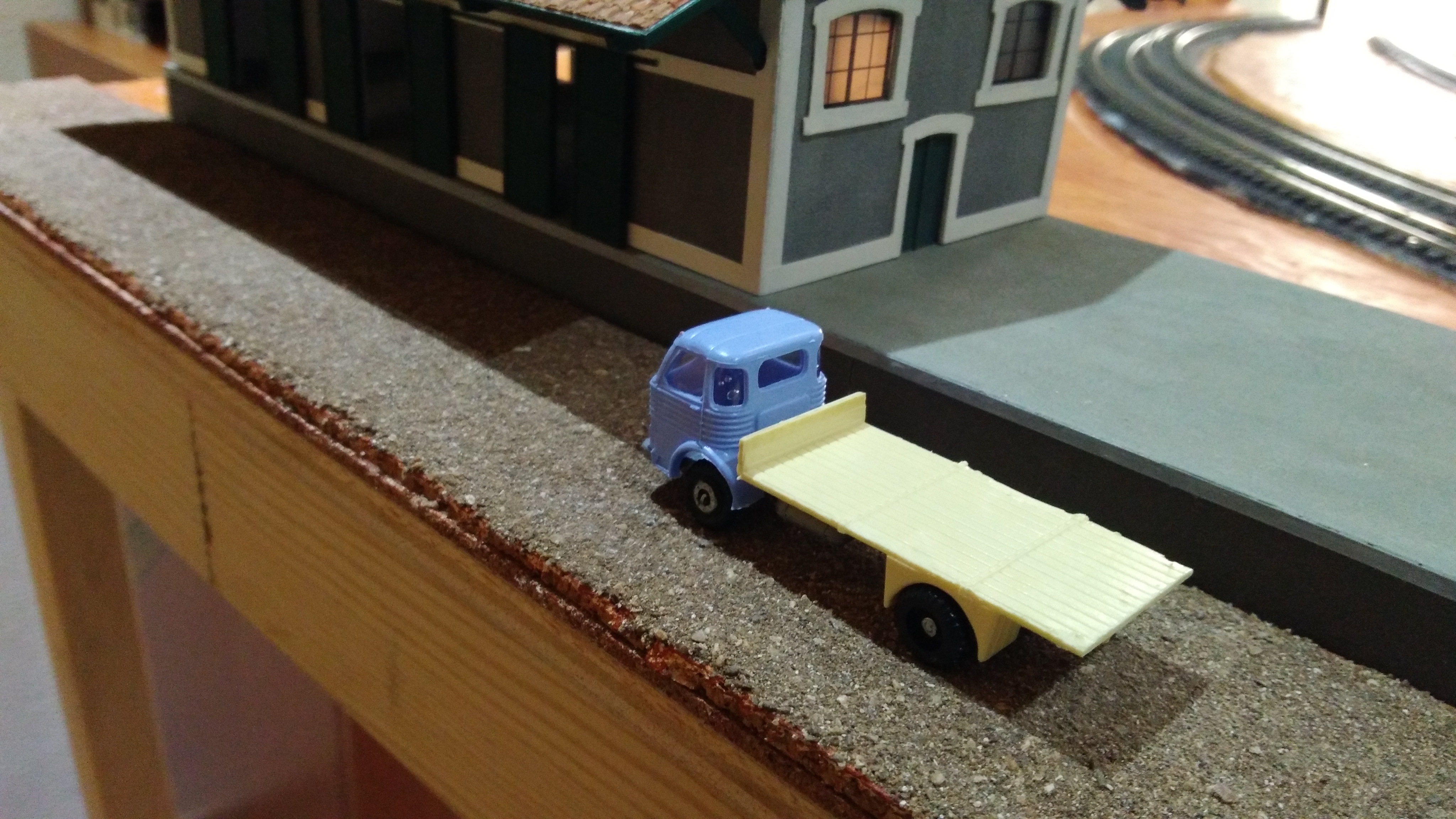

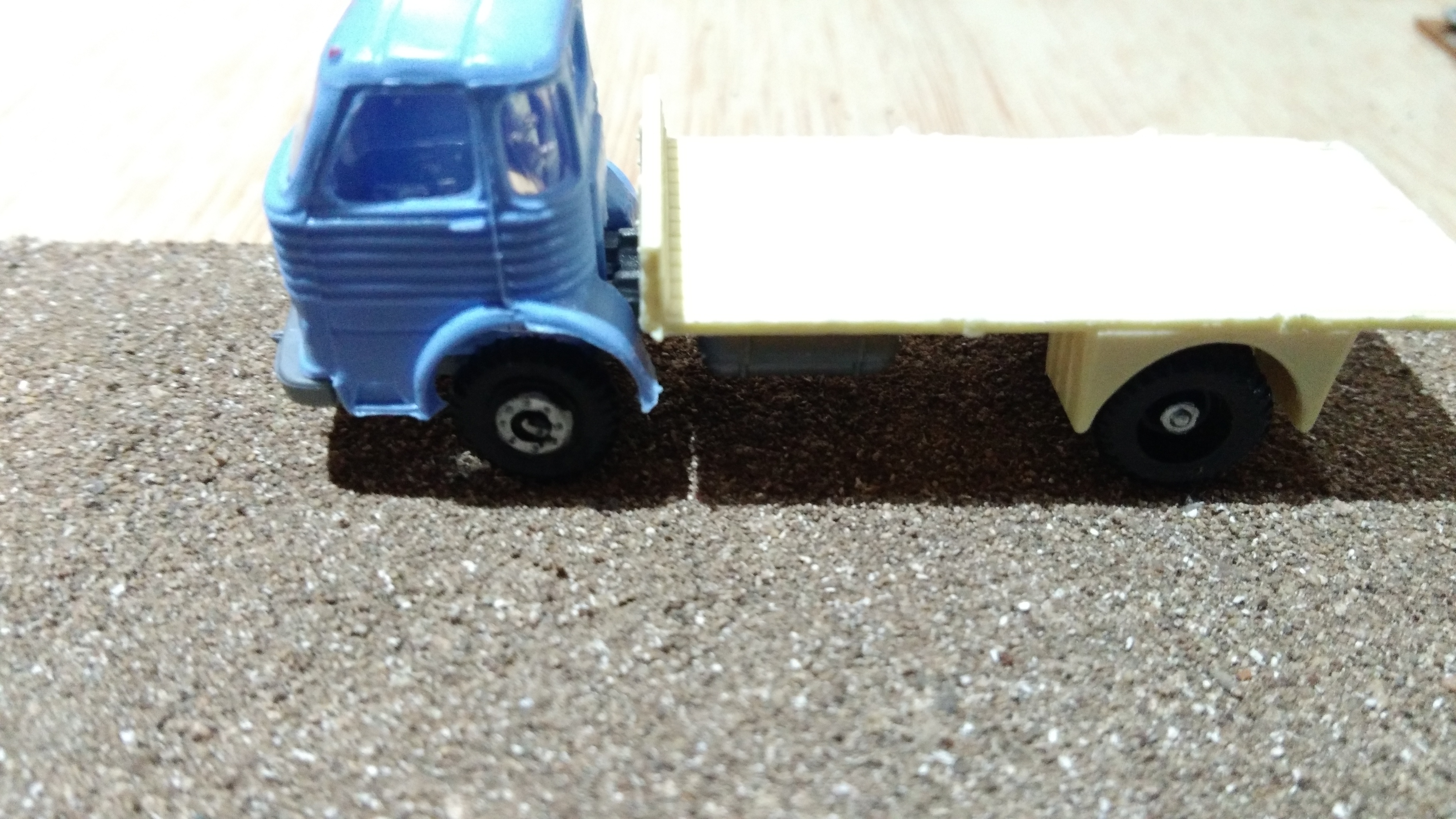

Pruebas asfaltado zona almacén

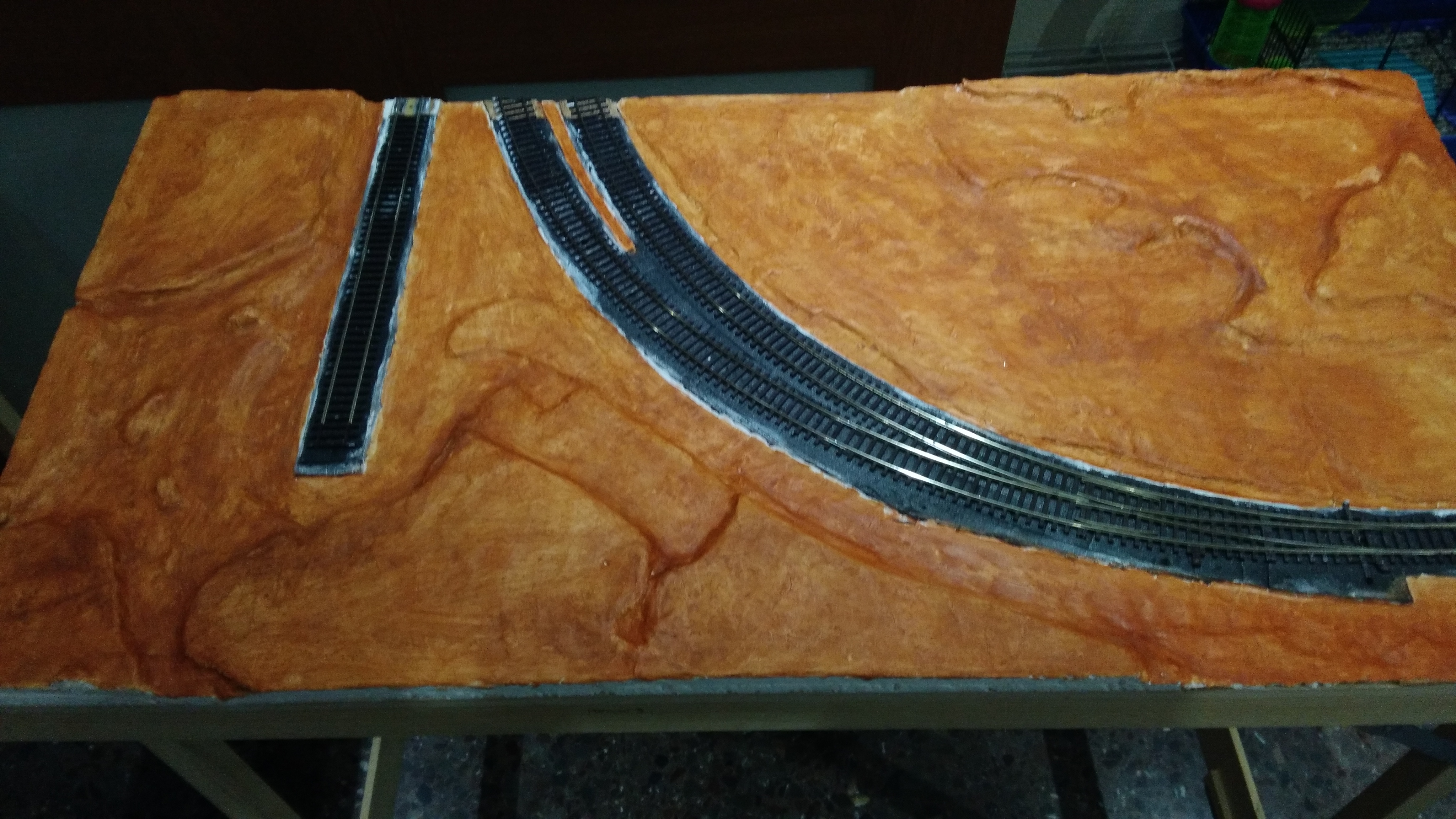

Enmasillado preparatorio para empezar con el decorado

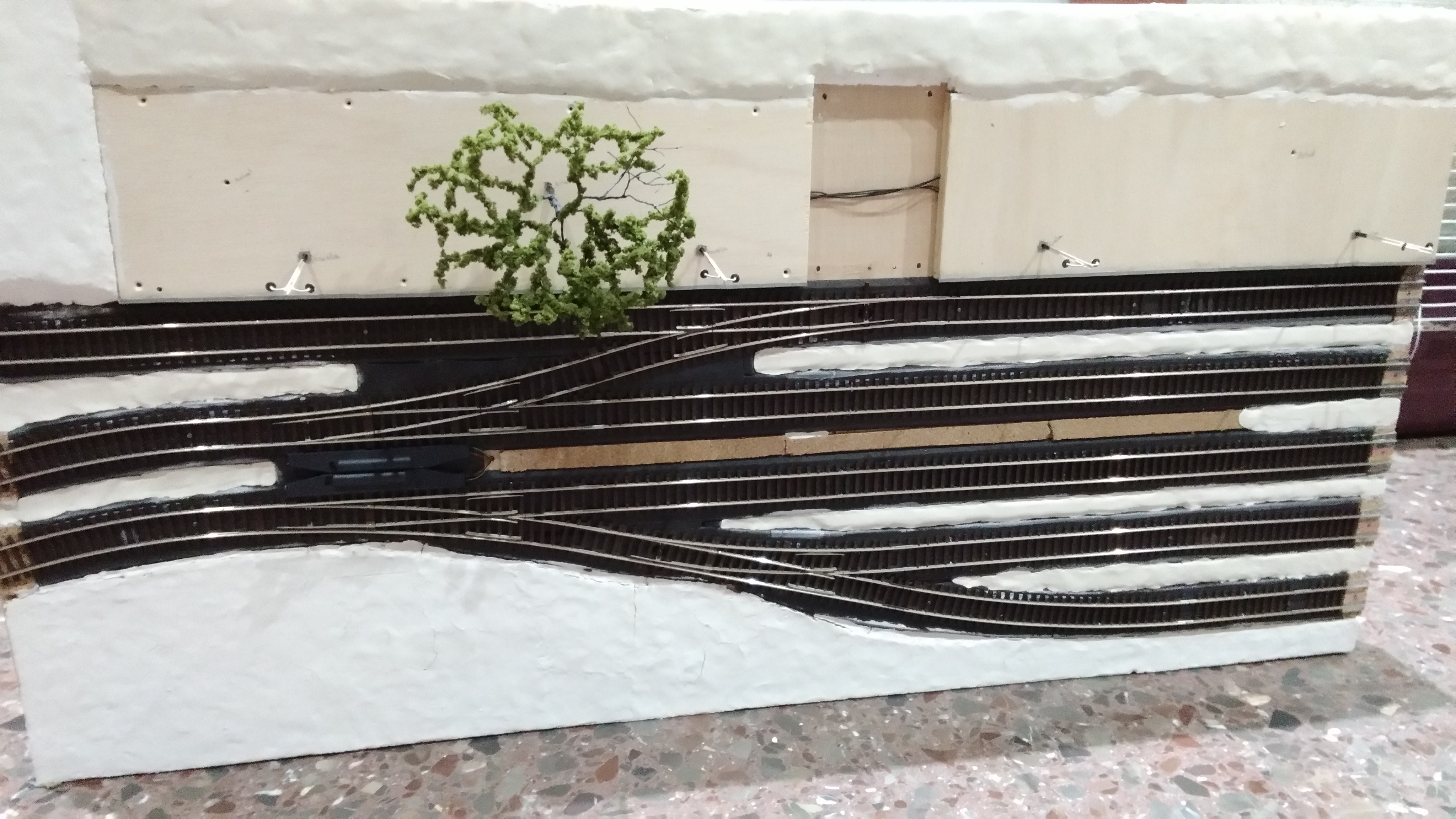

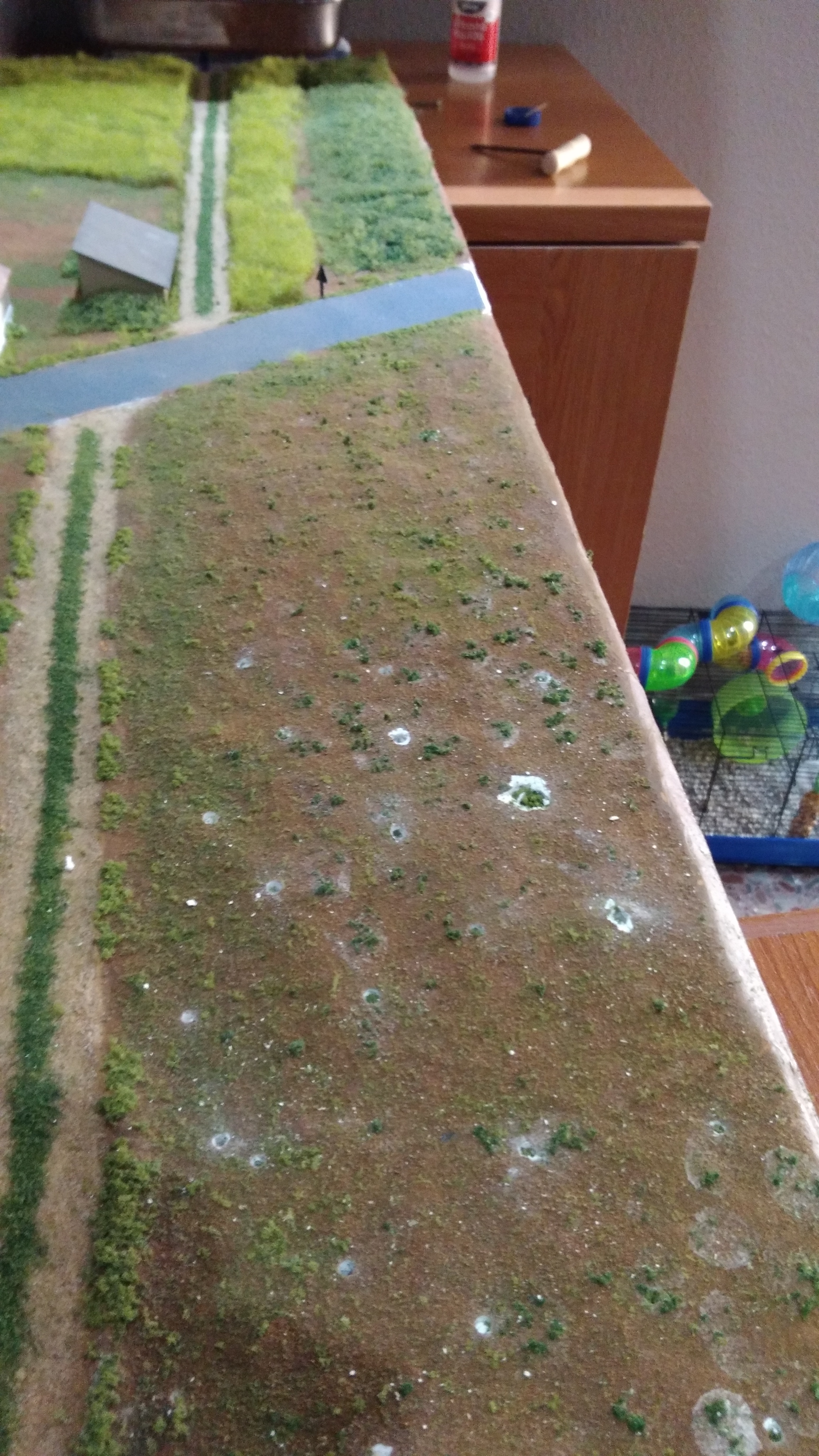

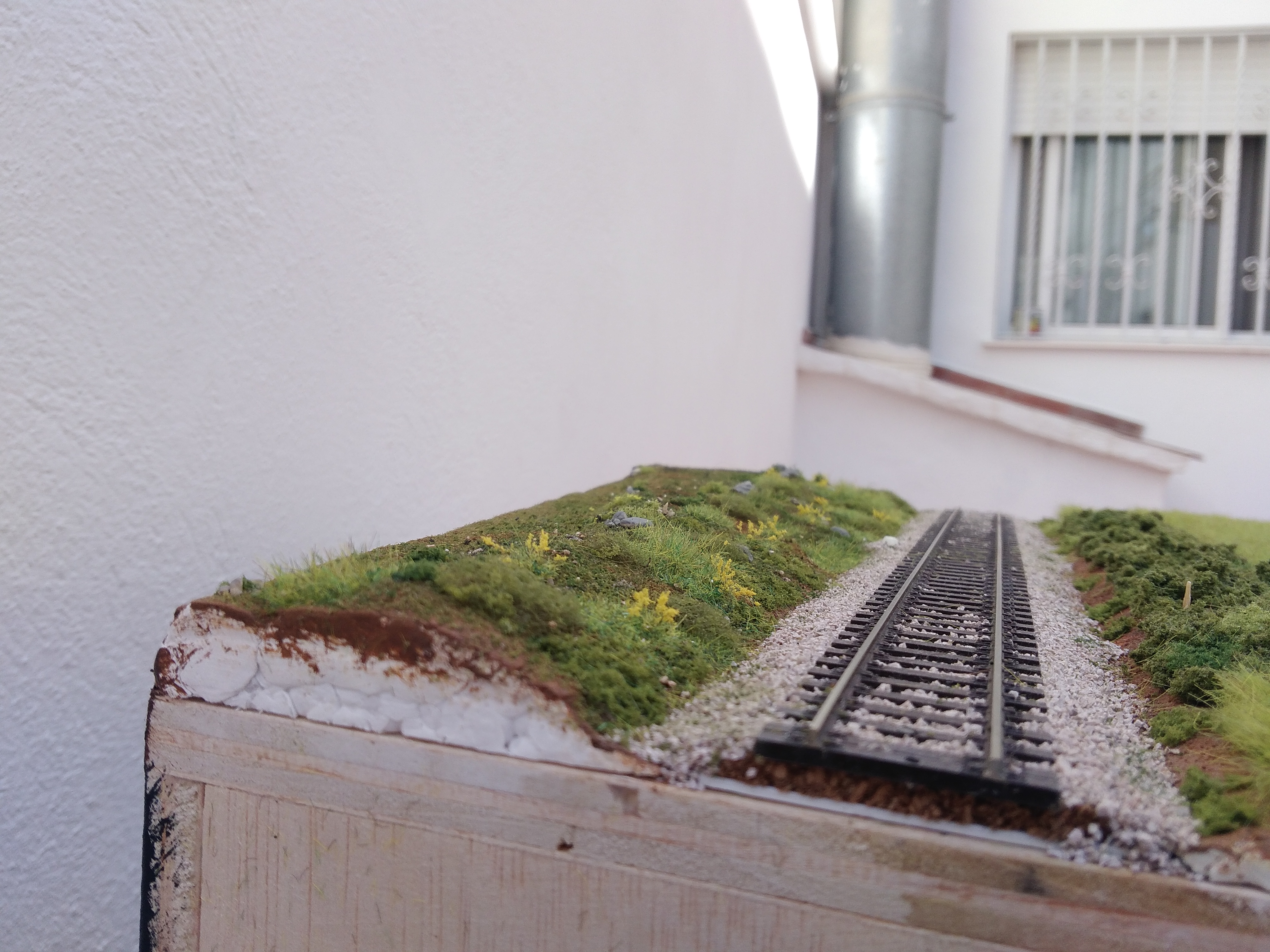

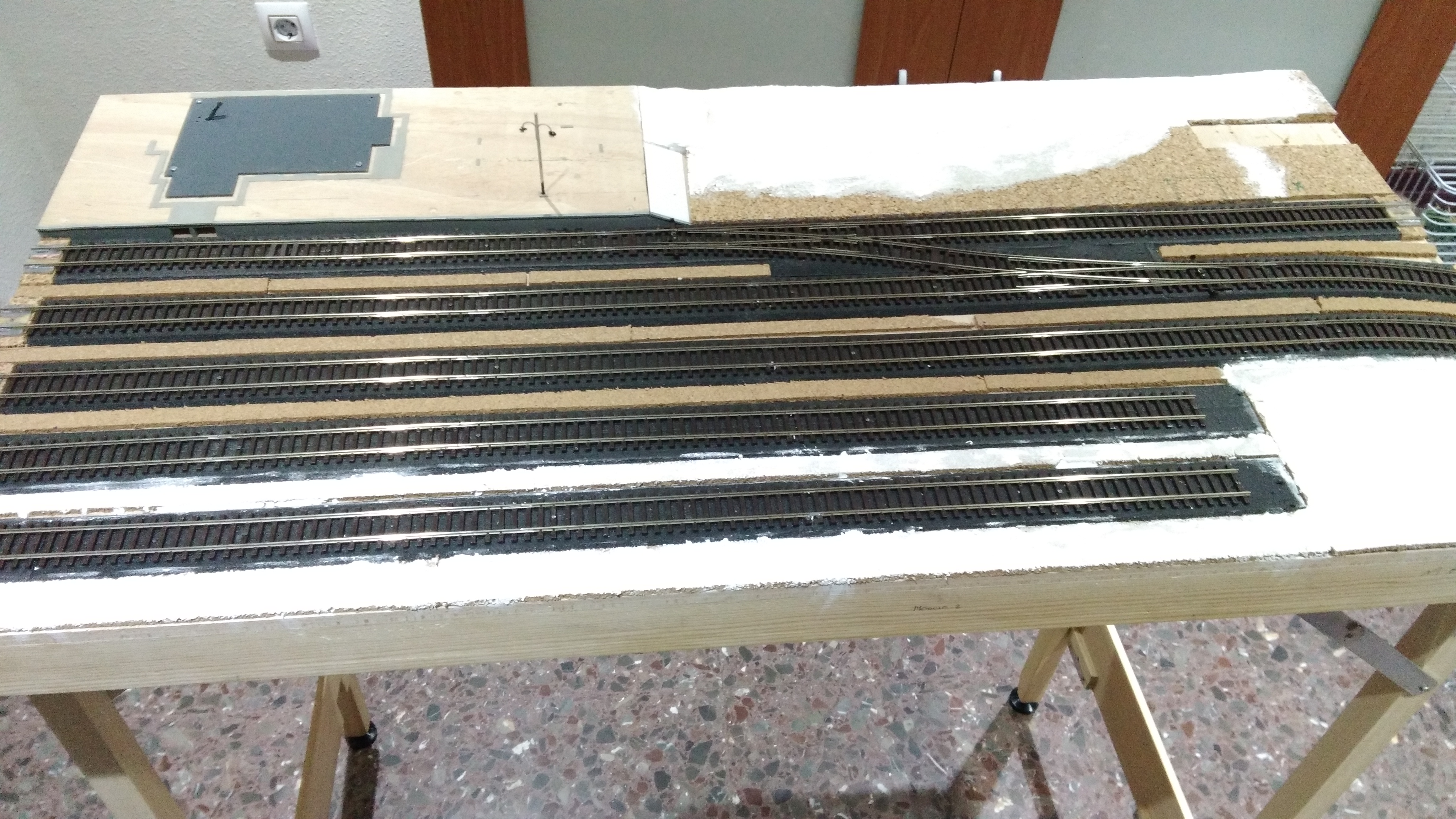

Algunas cosillas he ido haciendo estas últimas semanas.
Enmasillado y pintado del relieve del terreno en cuatro de los módulos.

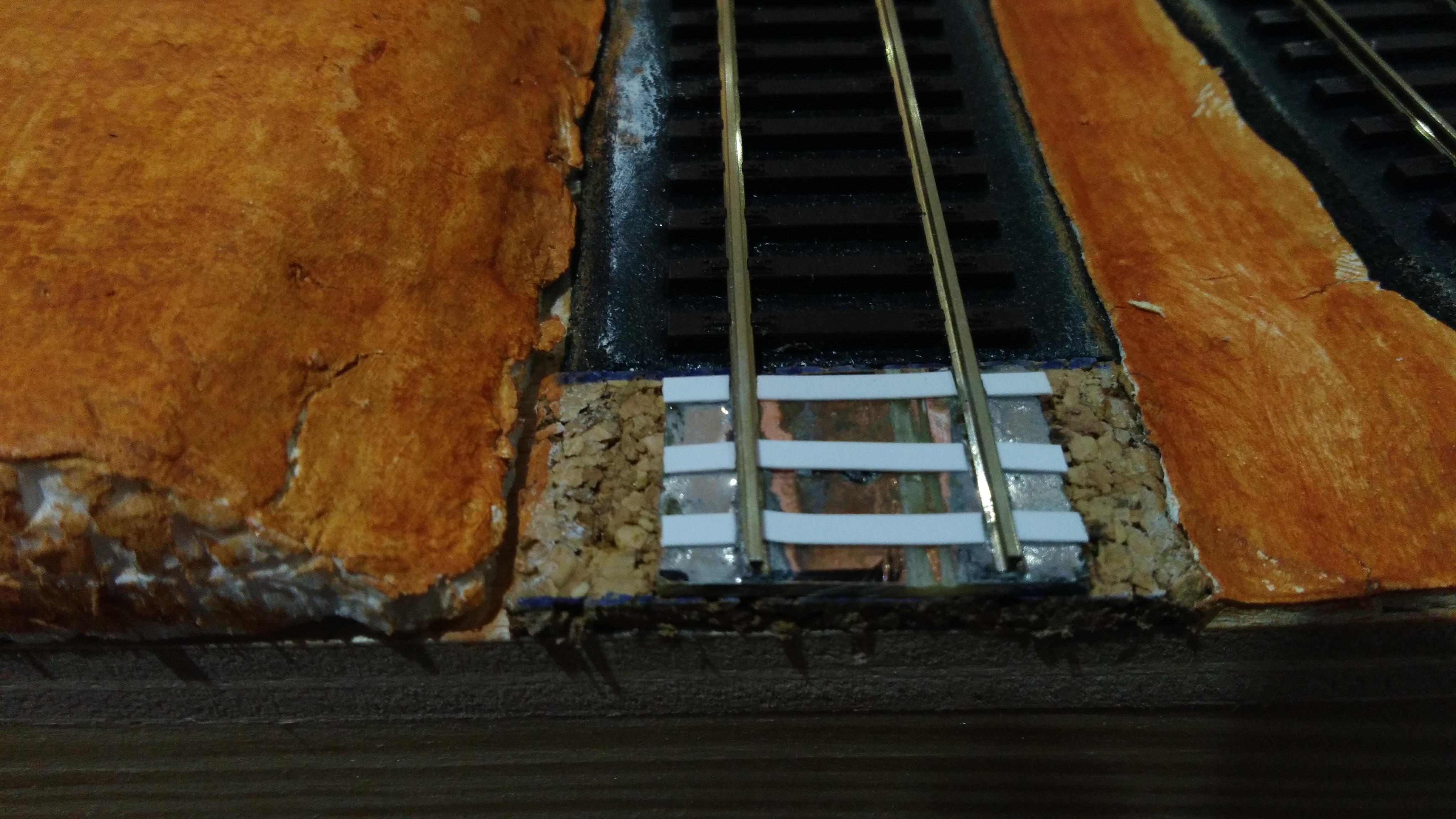

Los extremos de las vias rectas los he reforzado con placa para electrónica. Las traviesas retiradas se han simulado posteriormente con tiras de evergreen
Preparación terreno lado calle del almacén.

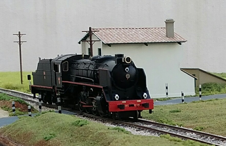

Aspecto final (de momento)

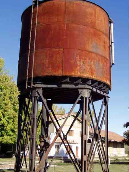

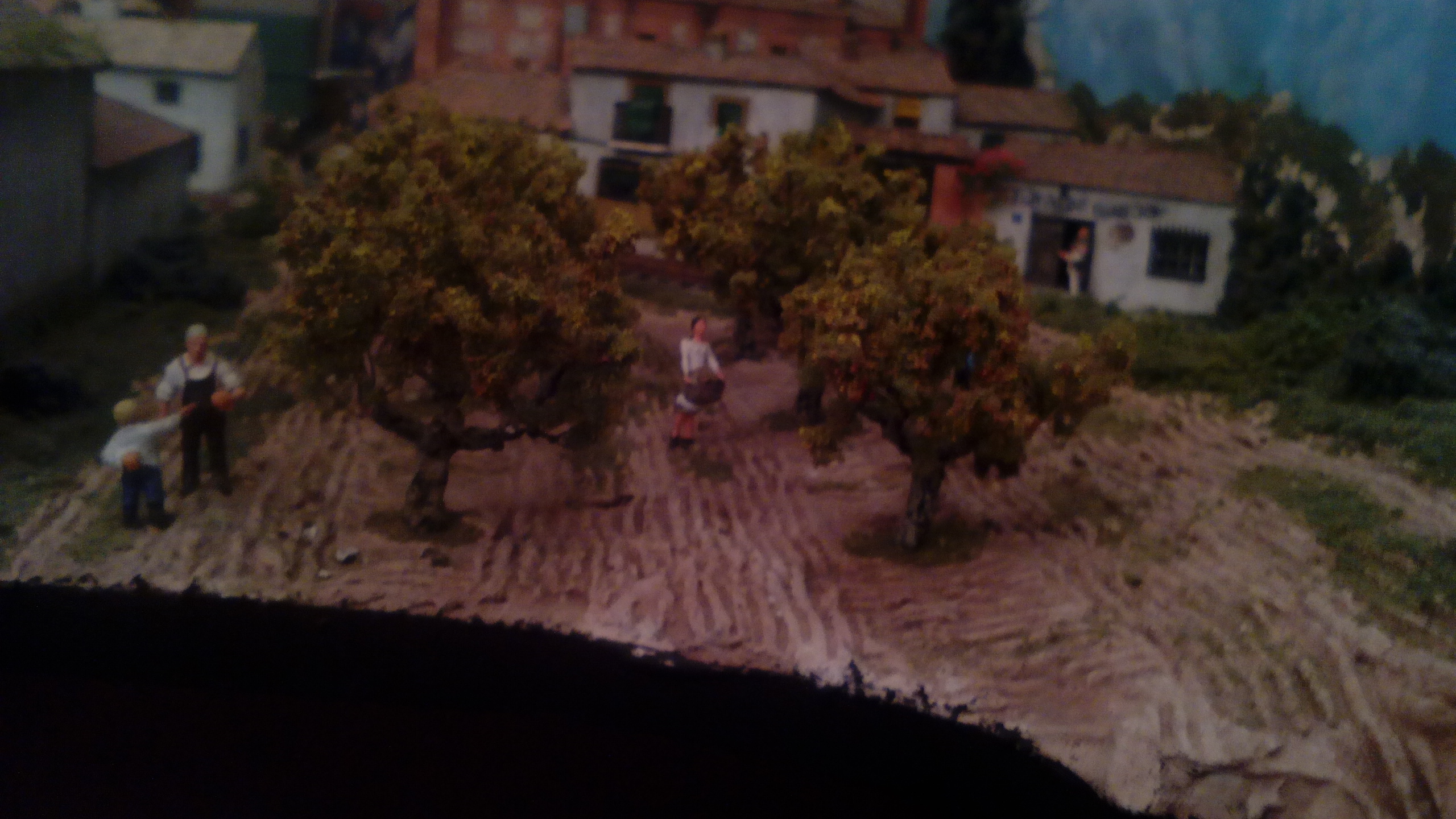

El último desafio (la foto no es mia)
deposito rabanera del pilar 2.JPG (20.56 KiB) Visto 6138 veces
Y como va el desafio

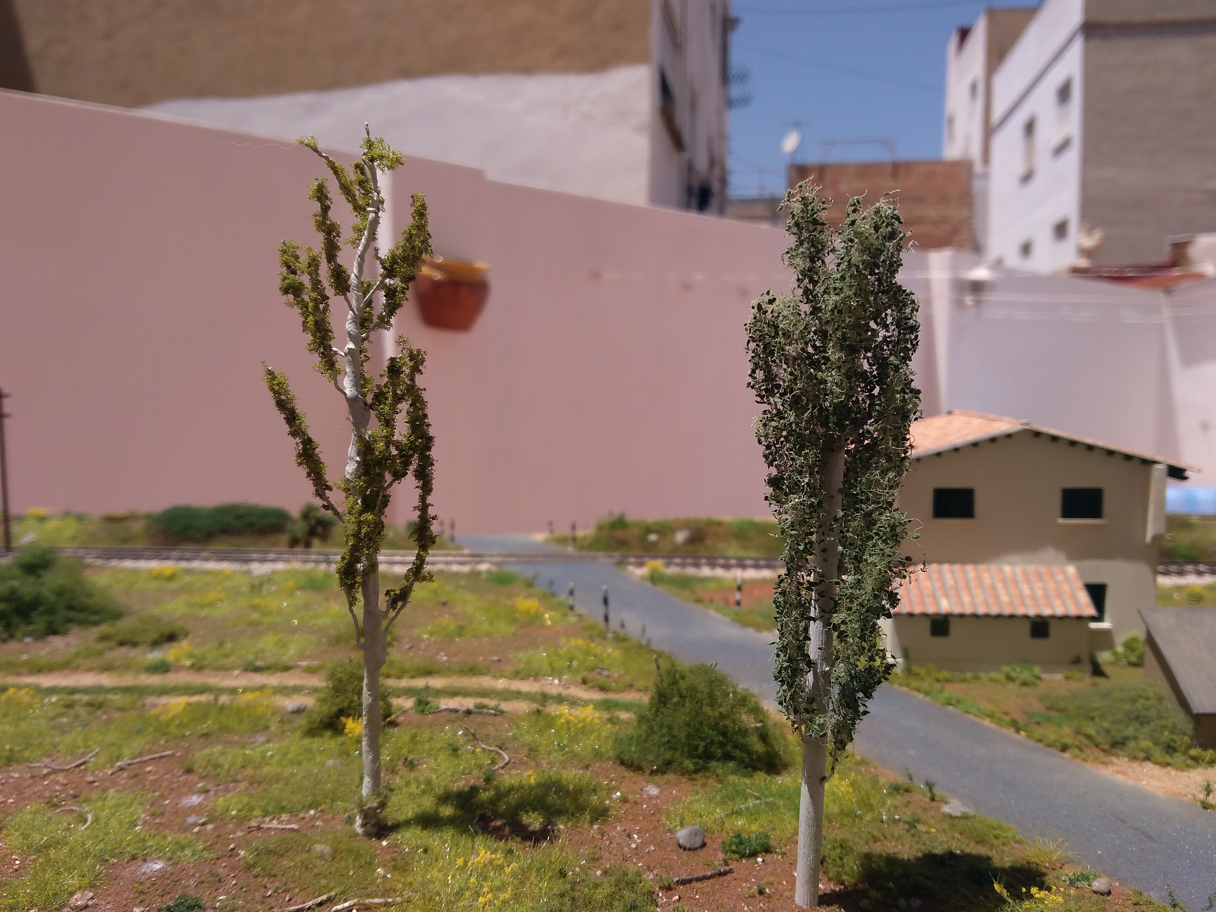

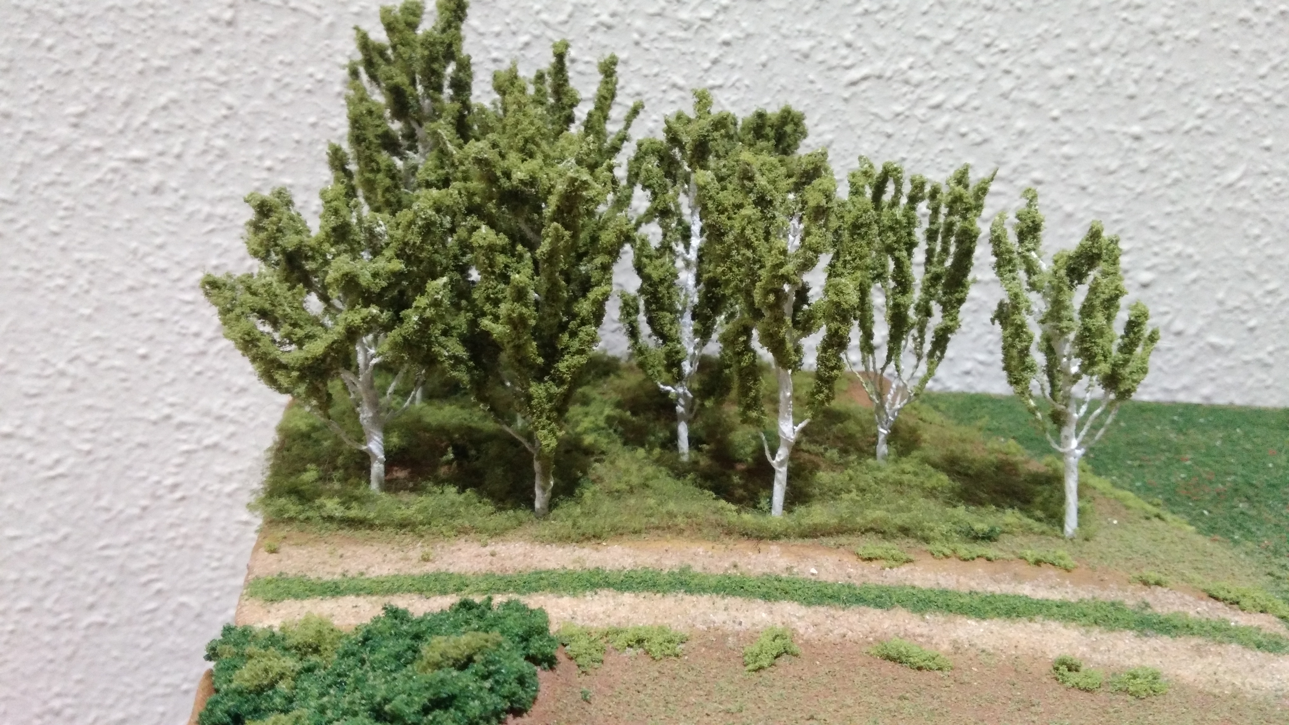

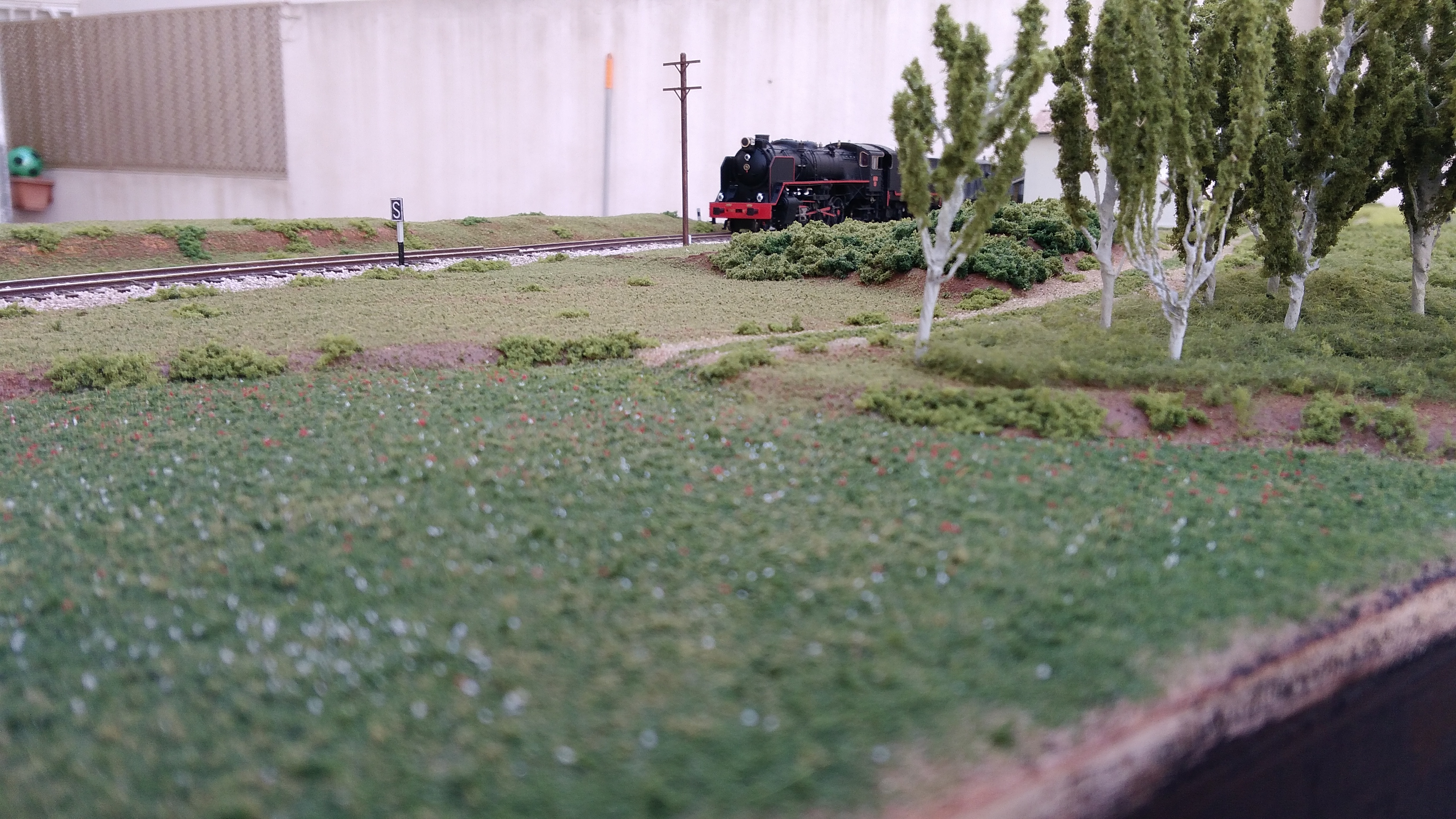

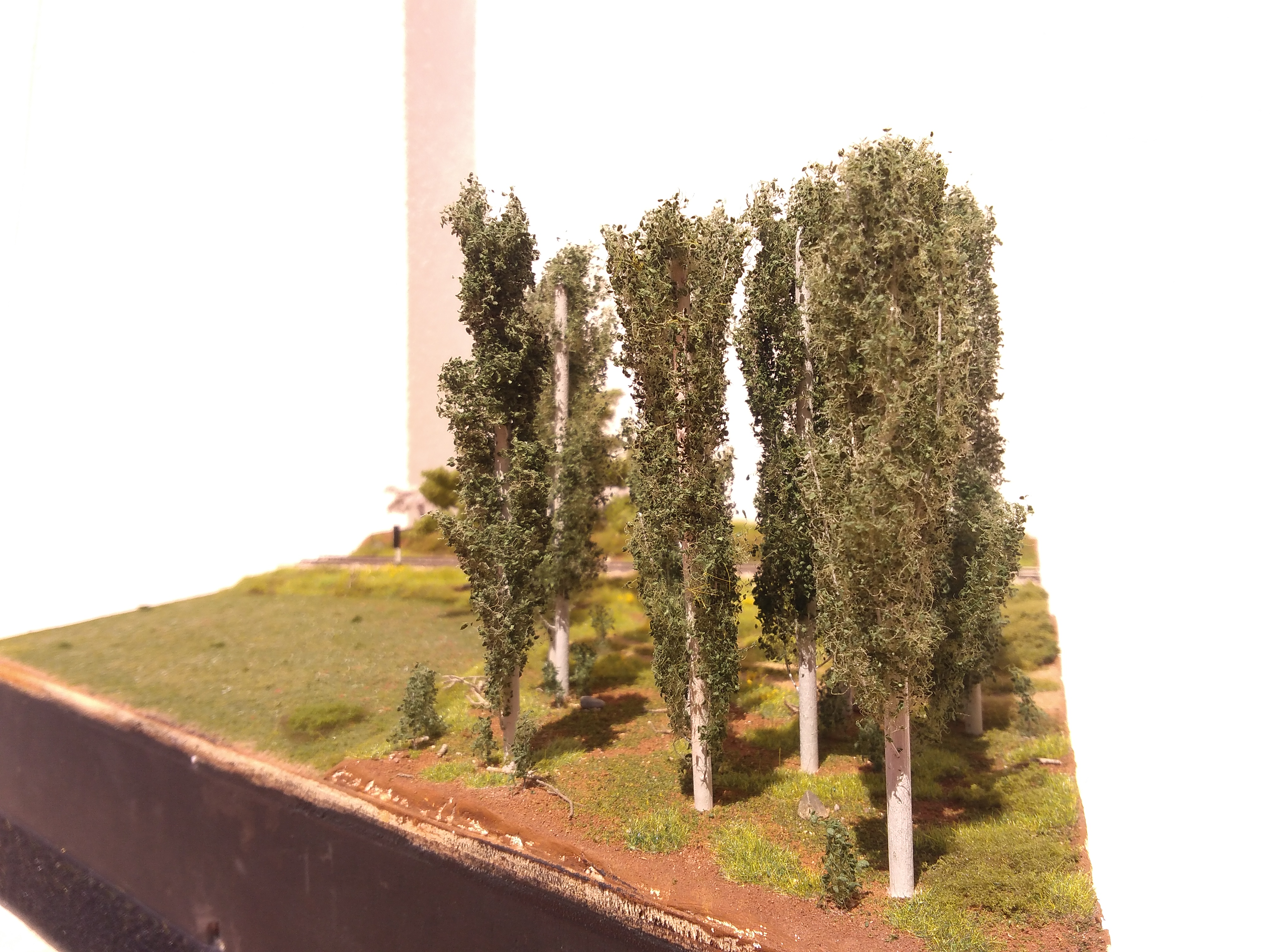

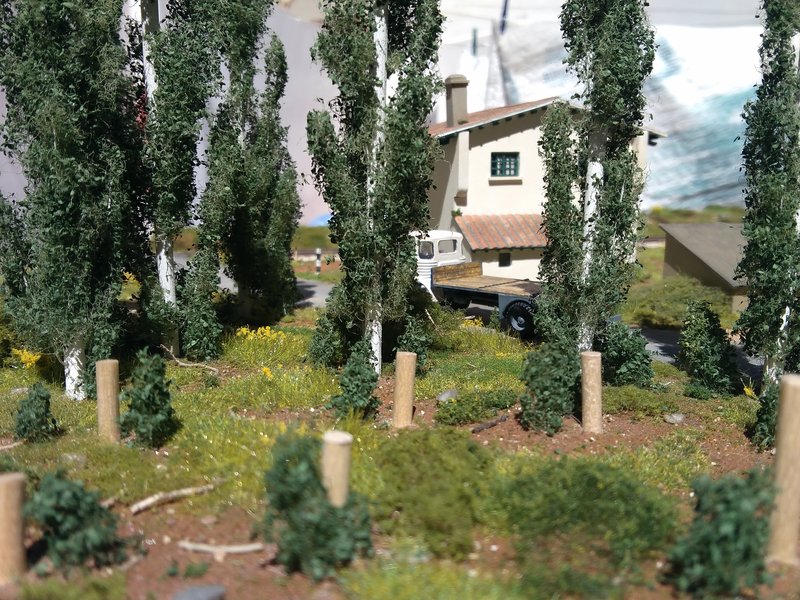

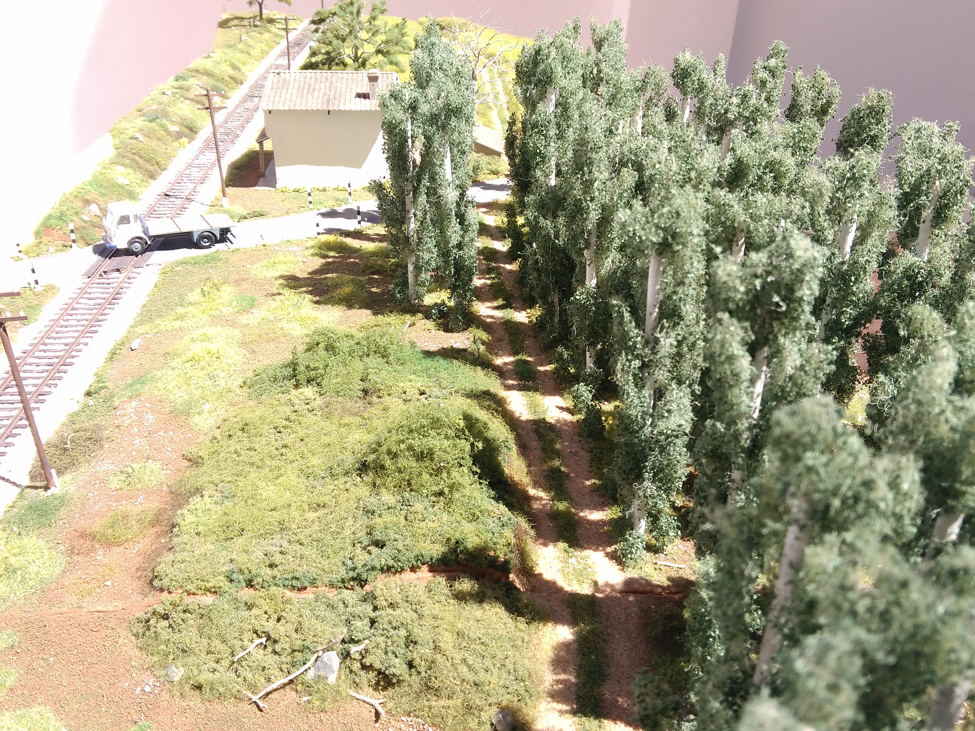

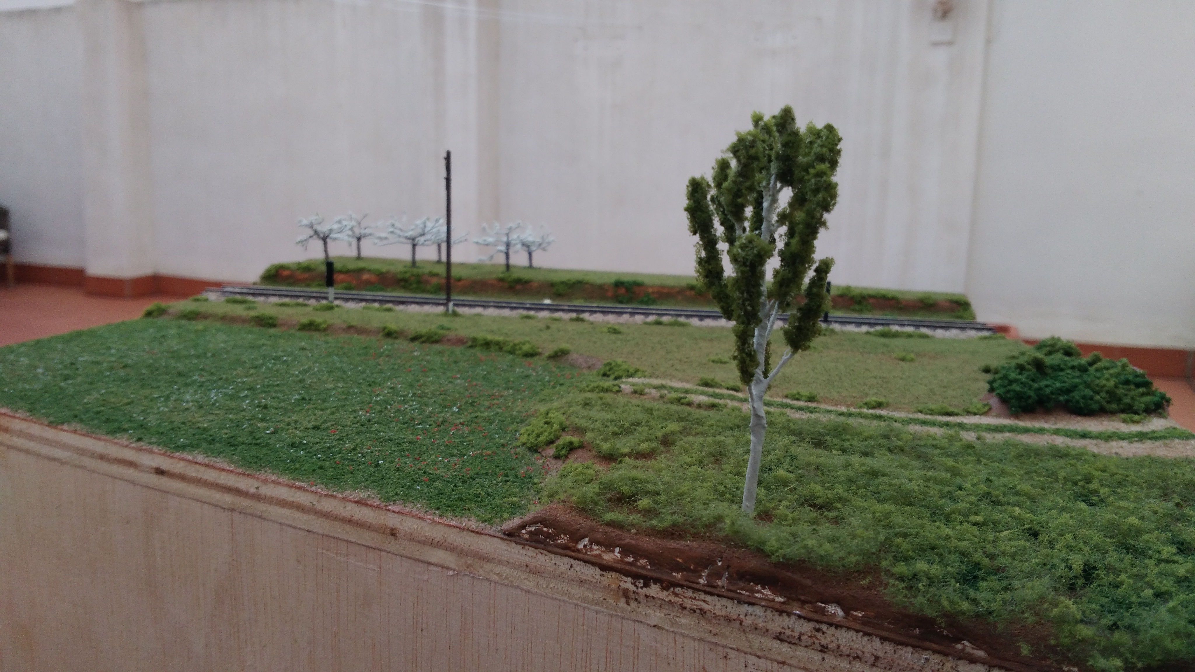

Tras mucho tiempo sin publicar nada (tenía la sensación de estar repitiendo lo mismo continuamente), ha sido un tiempo durante el cual he abordado la modificación del módulo del paso a nivel.
Dicho modificación ha afectado, sobre todo, a lo referente a la vegetación.
Os subo algunas fotos.
Jesús.

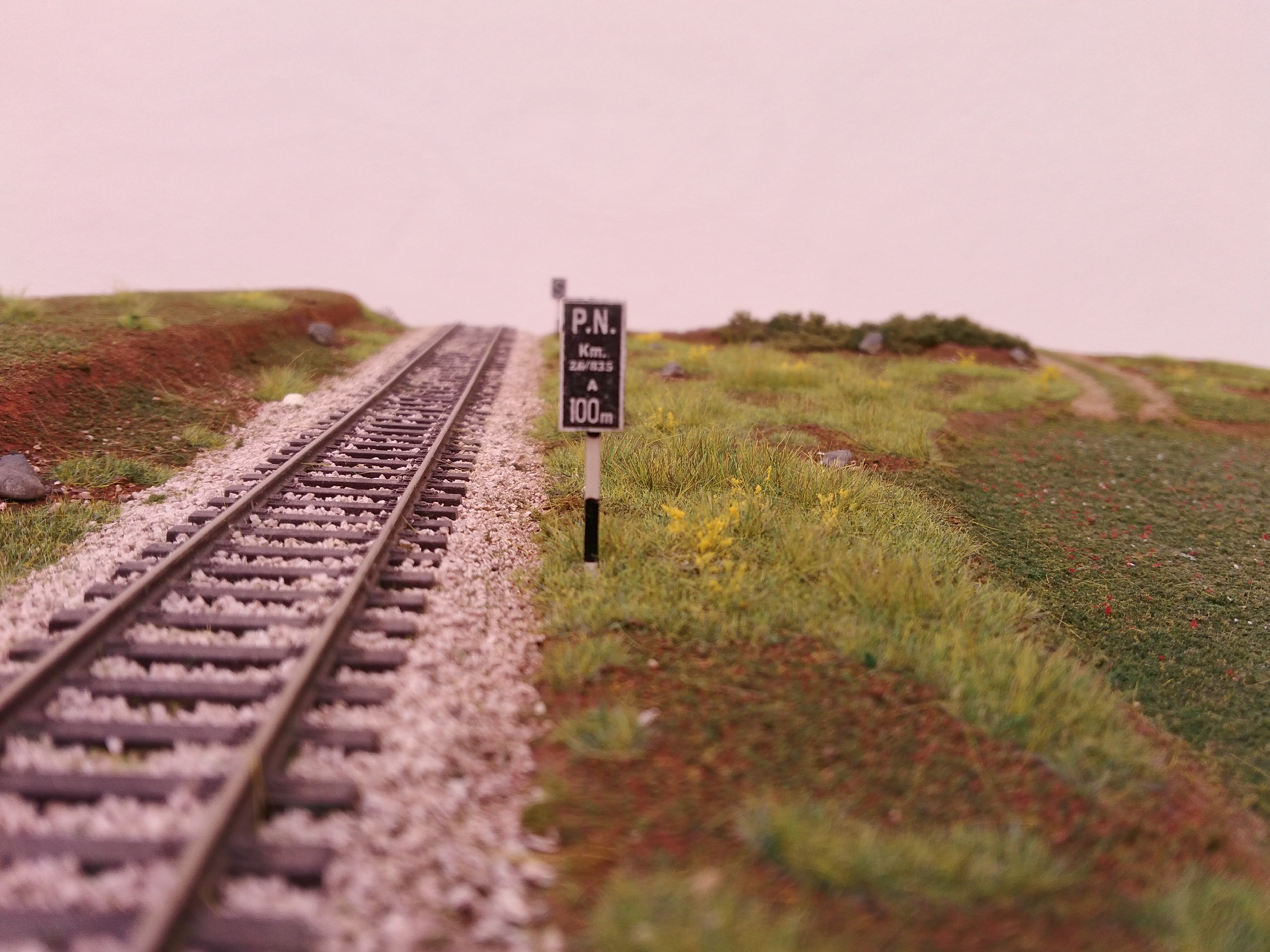

El priomer paso fue la eliminación de toda la vegetación incluidos árboles
Se añadió cesped electroestático
Con los semimódulos de adaptación para la normativa maquetren se hizo lo mismo
Los cerezos se hicieron de nuevo

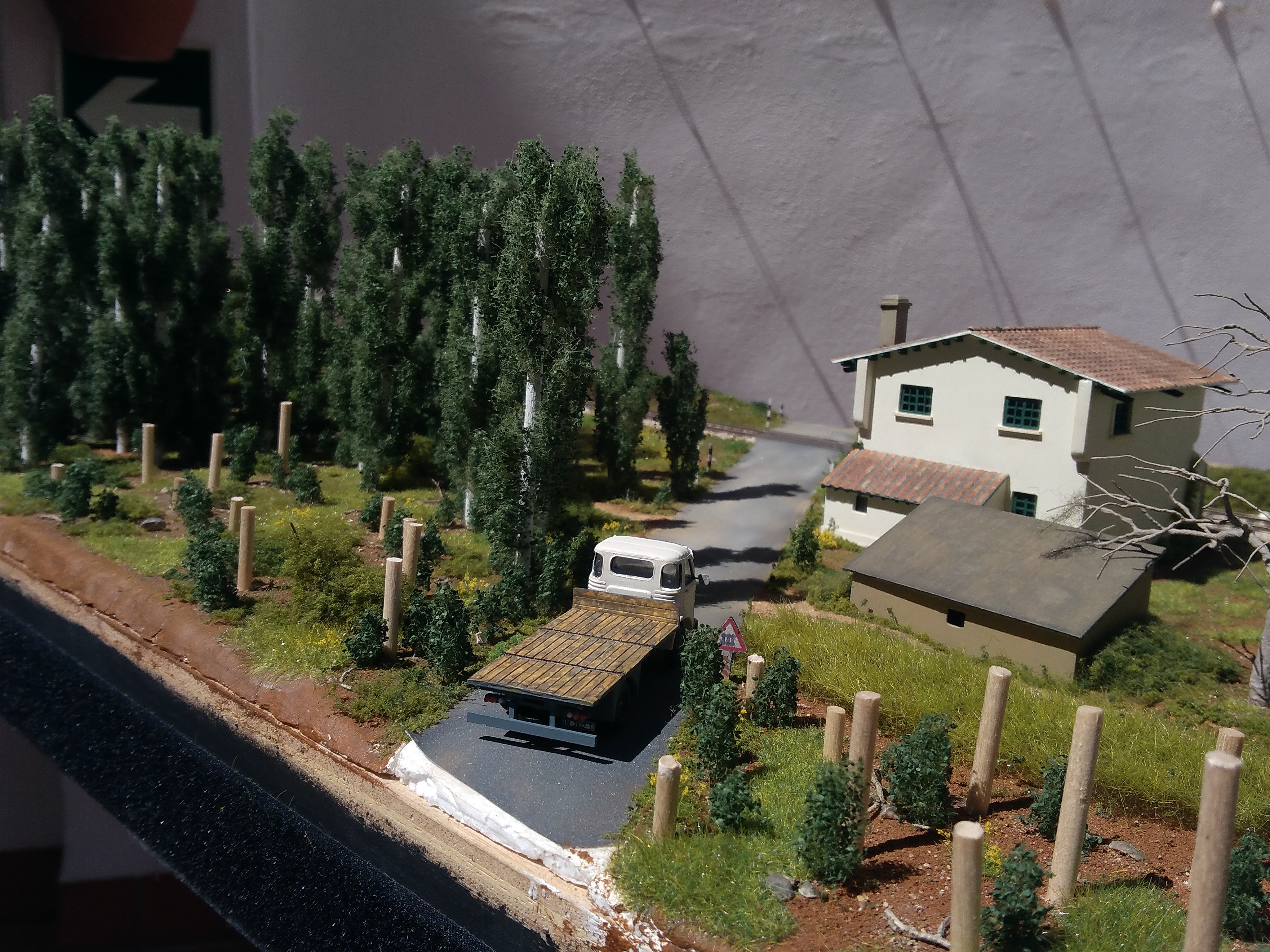

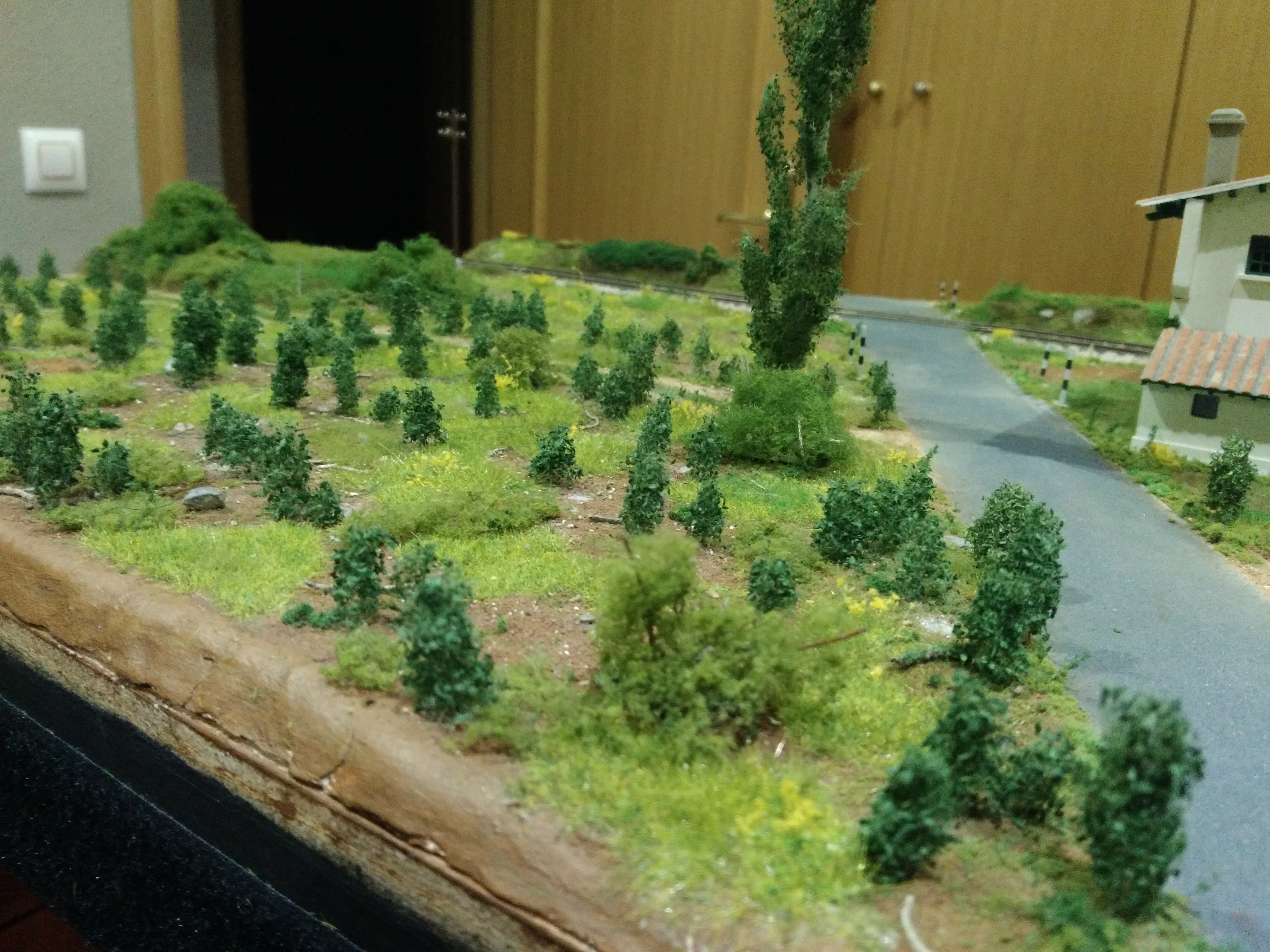

Se añadió volumen a la vegetación de los laterales de la via

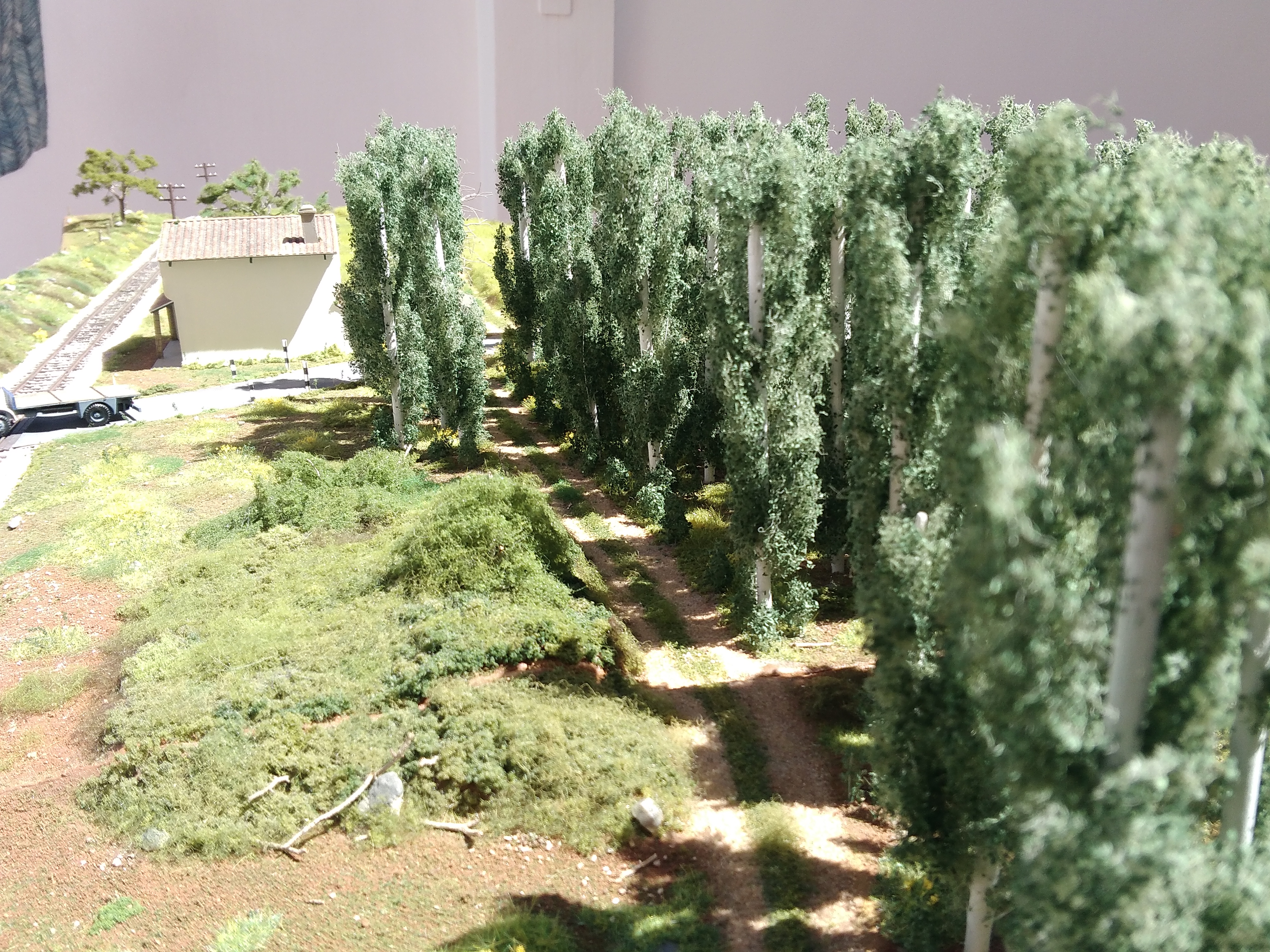

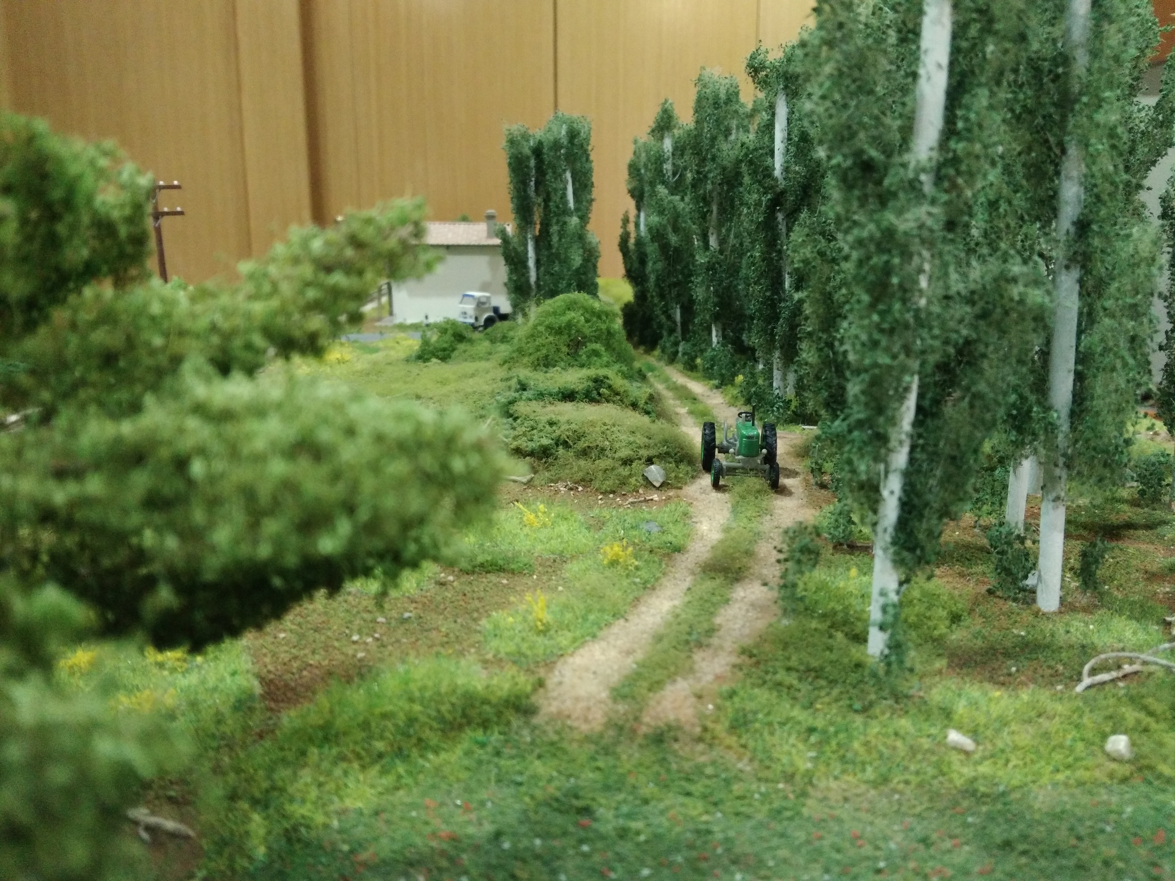

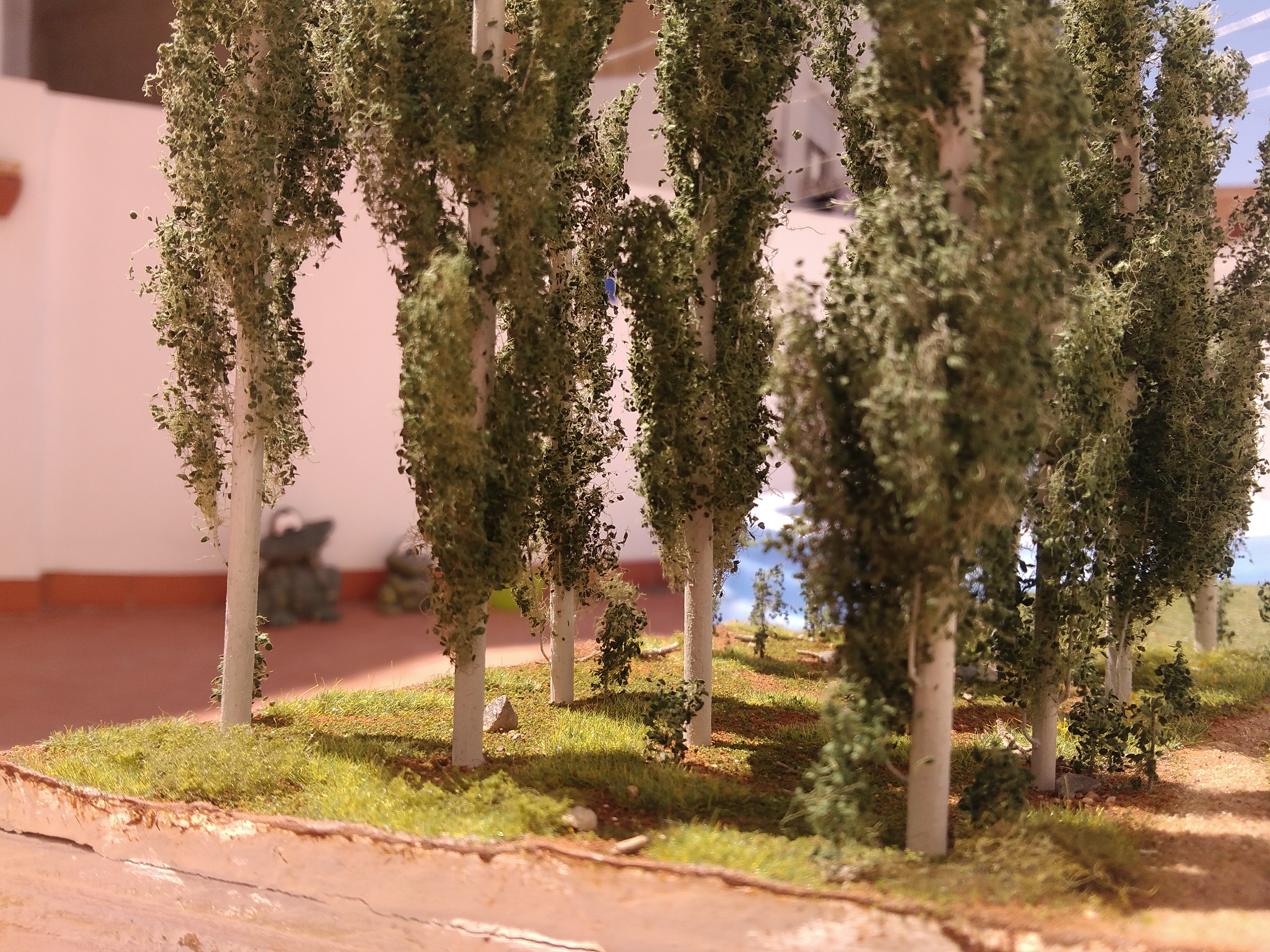

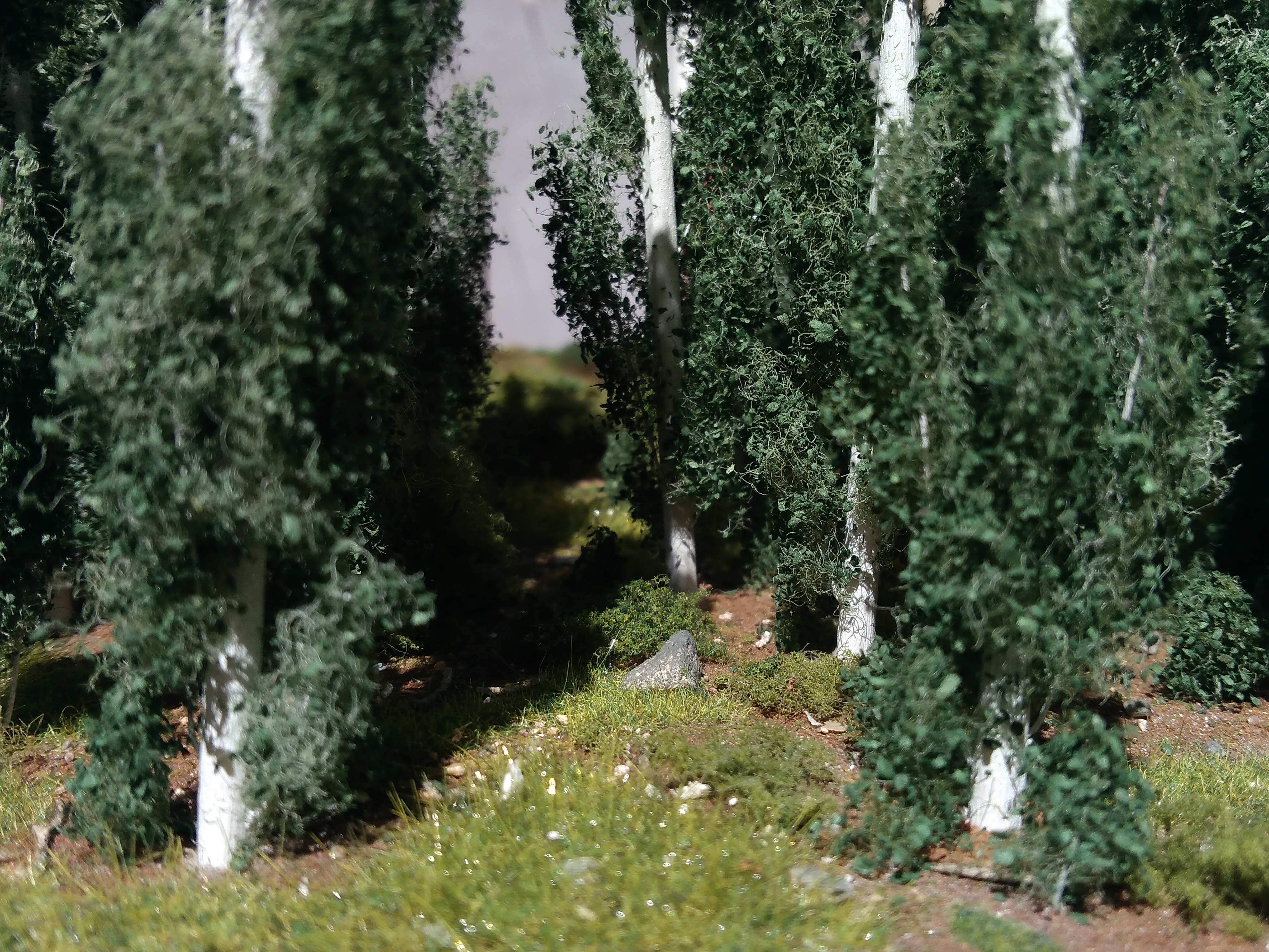

Se sustituyeron los álamos blancos originales por otros de mucho mejor aspecto
Se añadieron los que denominan como "hijos" de los álamos

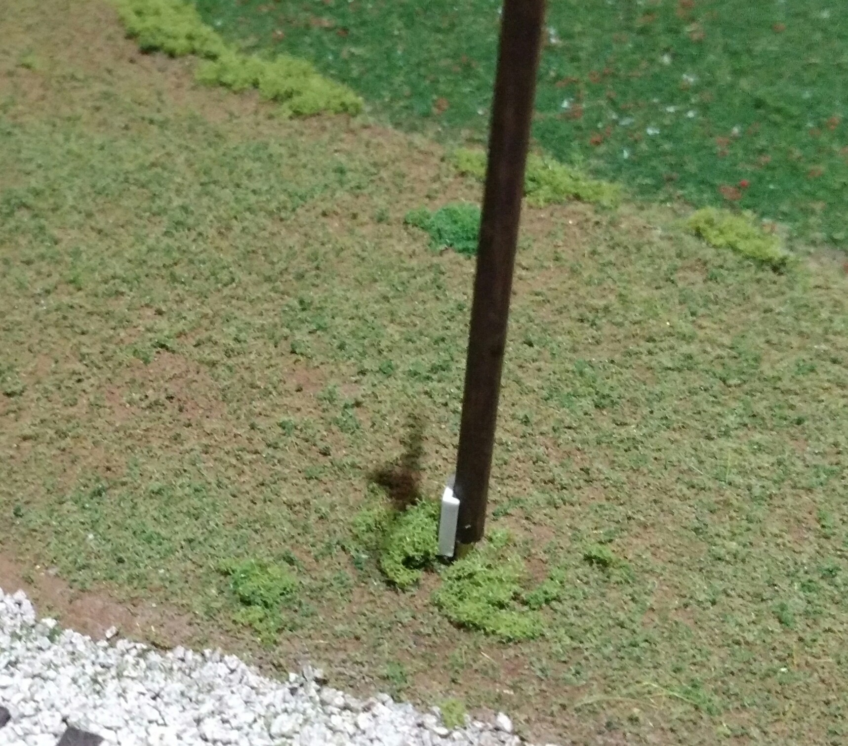

Y los postes telegráficos tambien se rehicieron

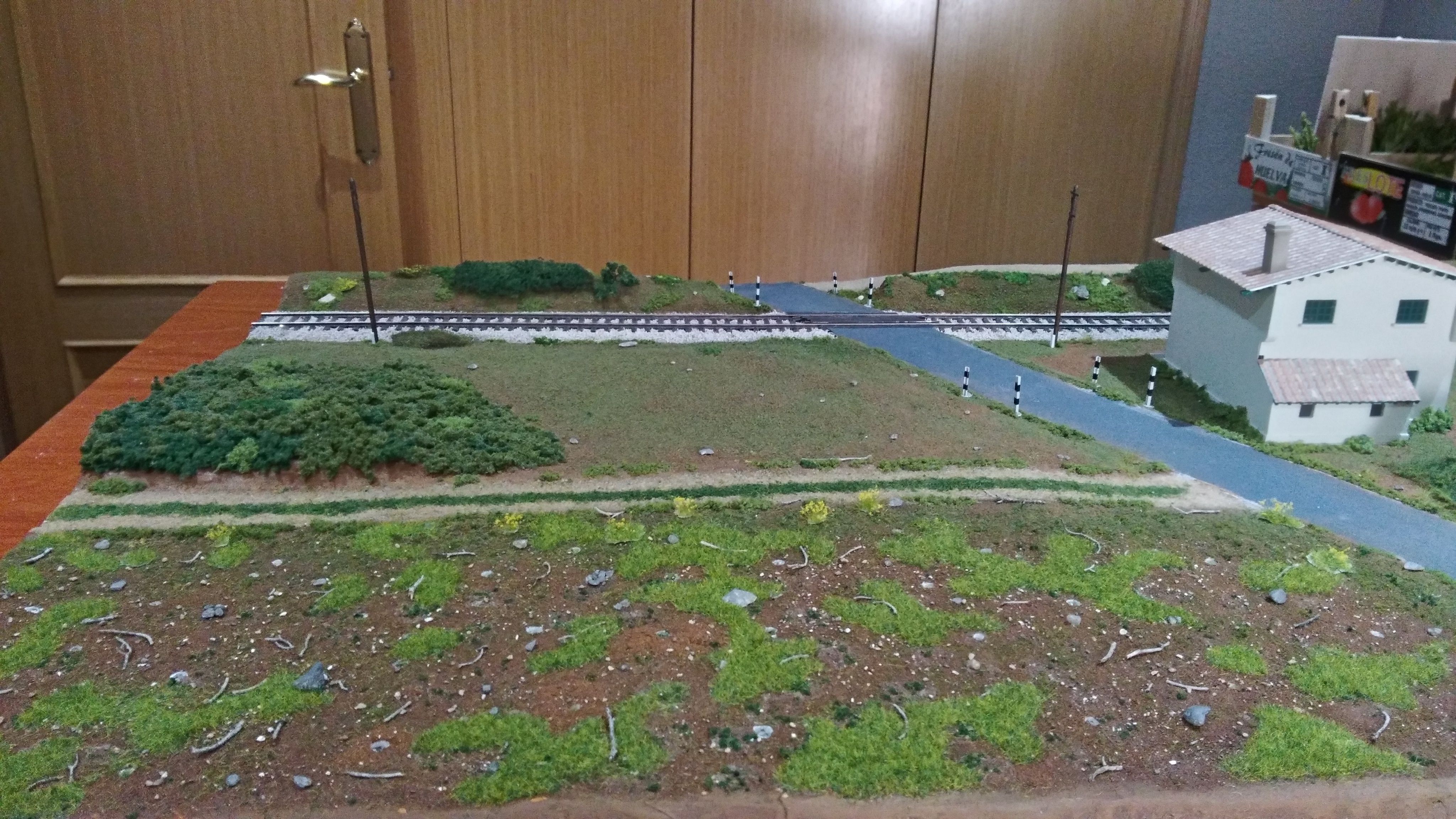

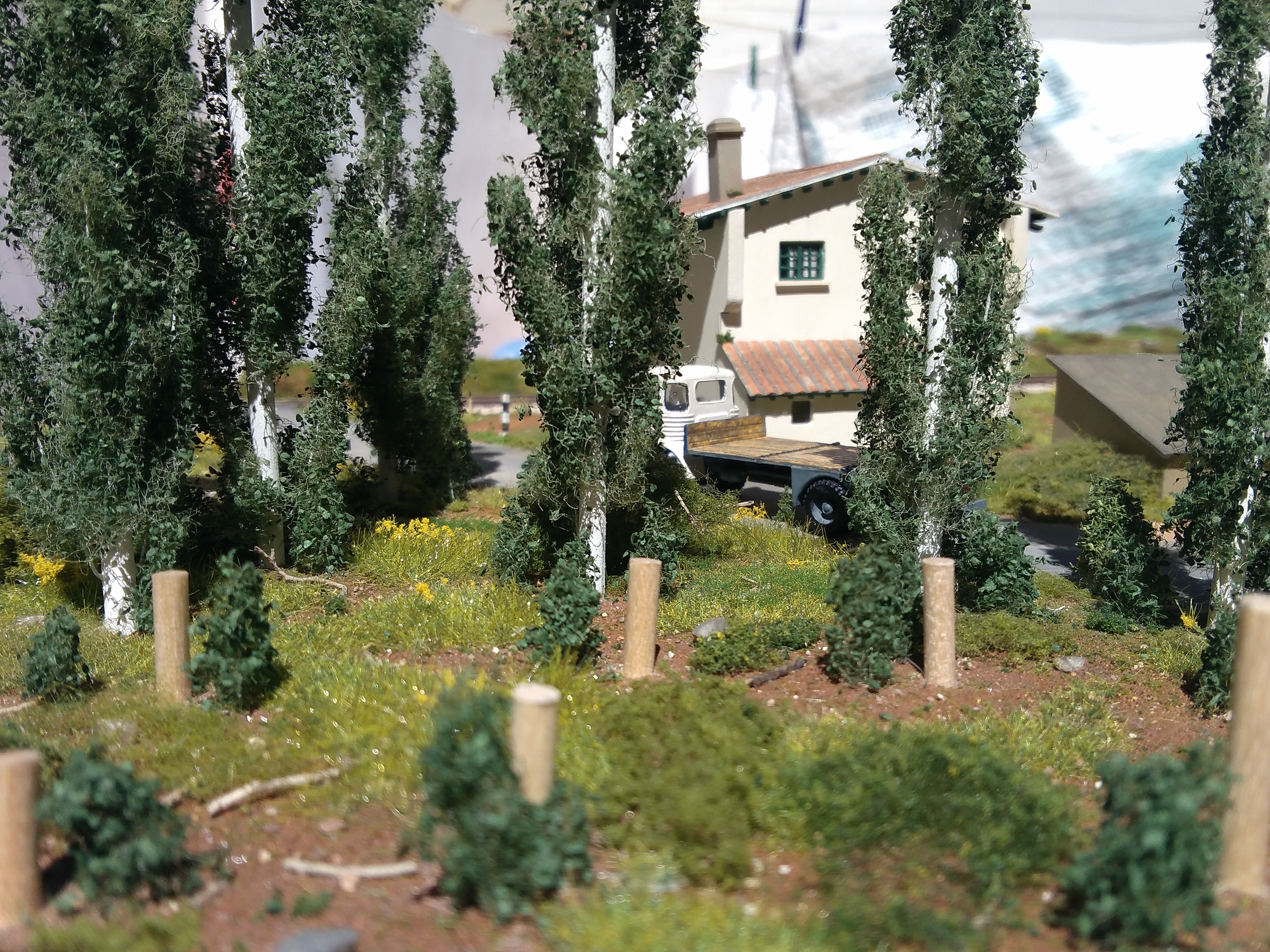

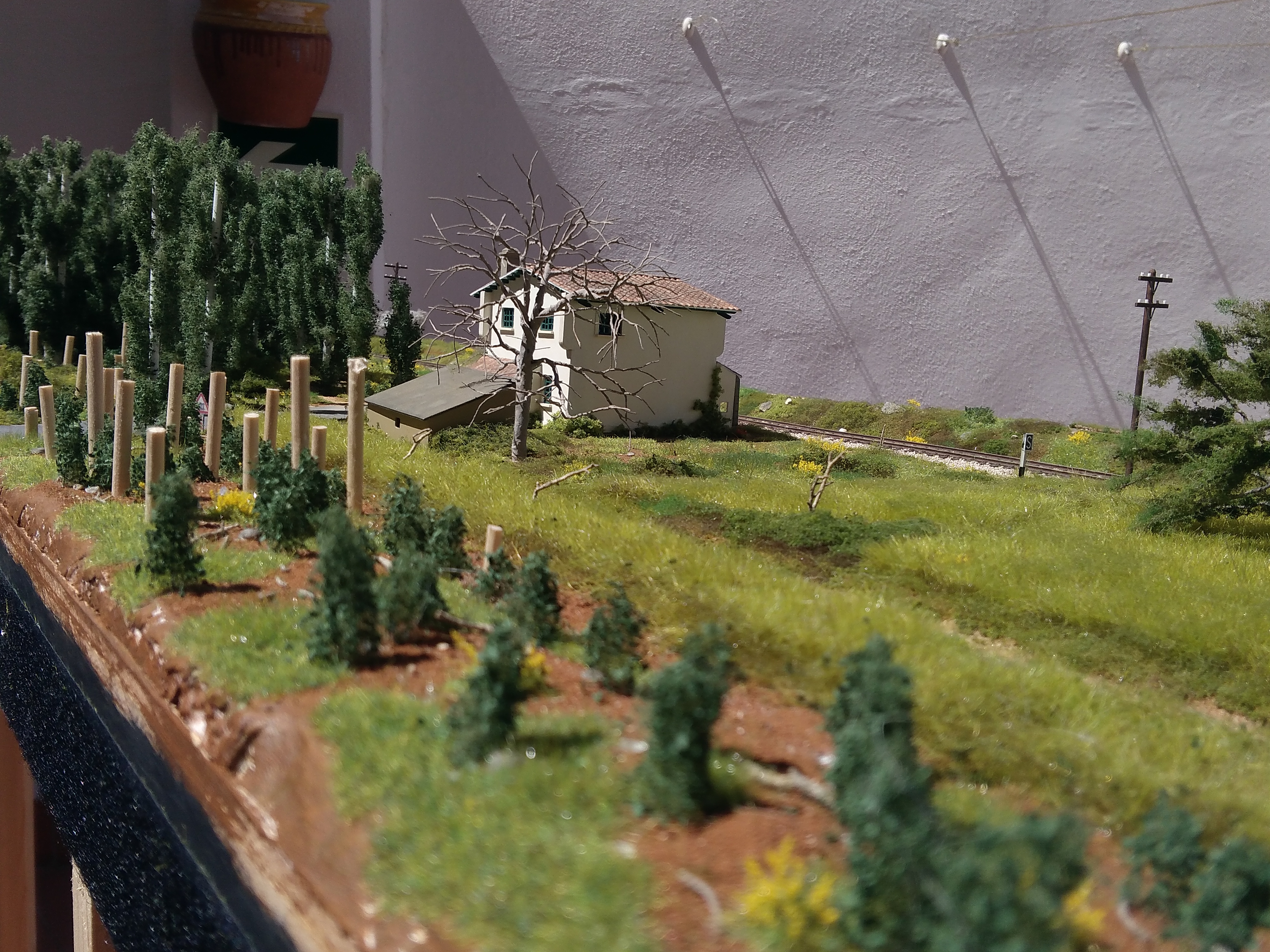

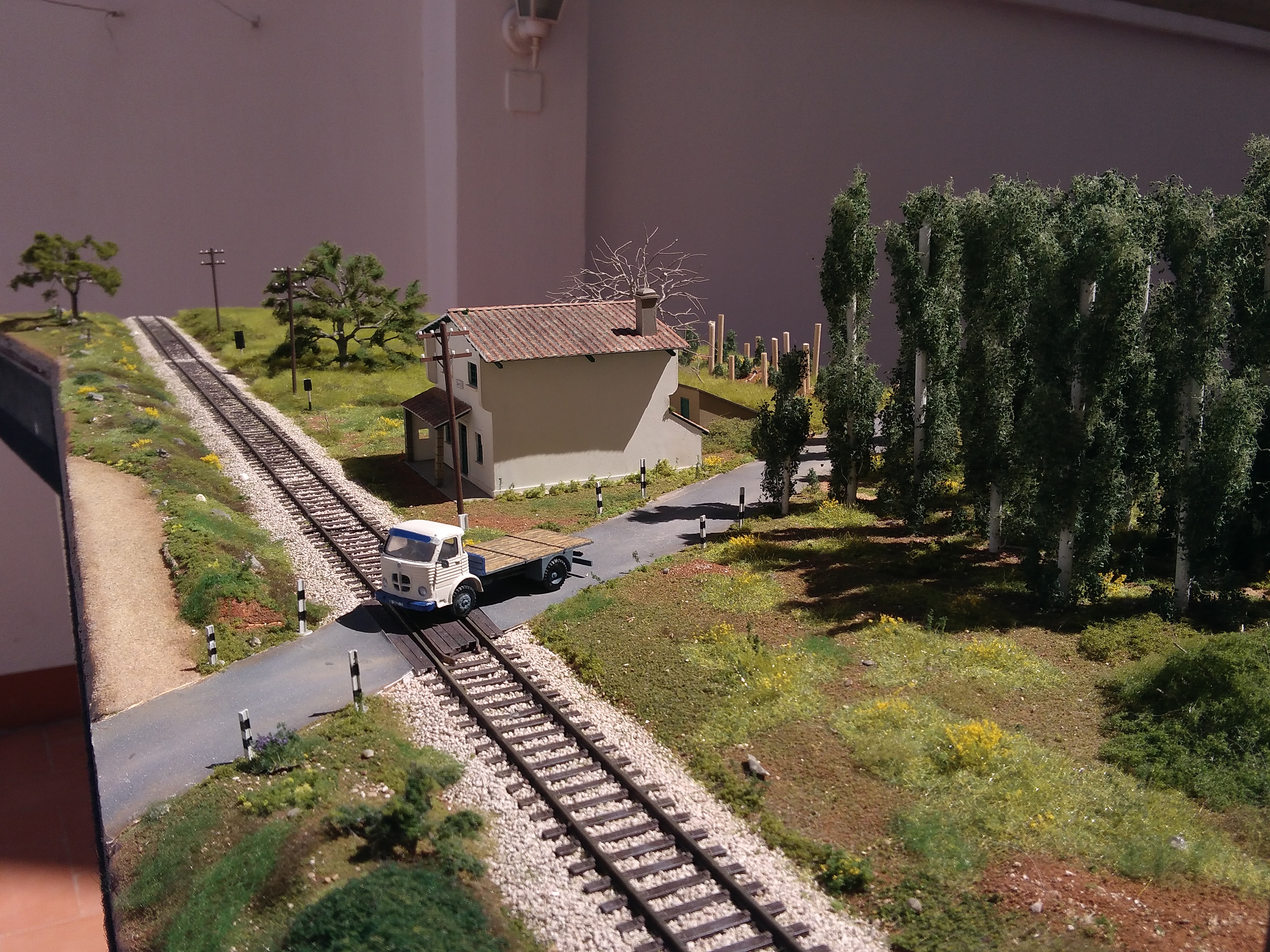

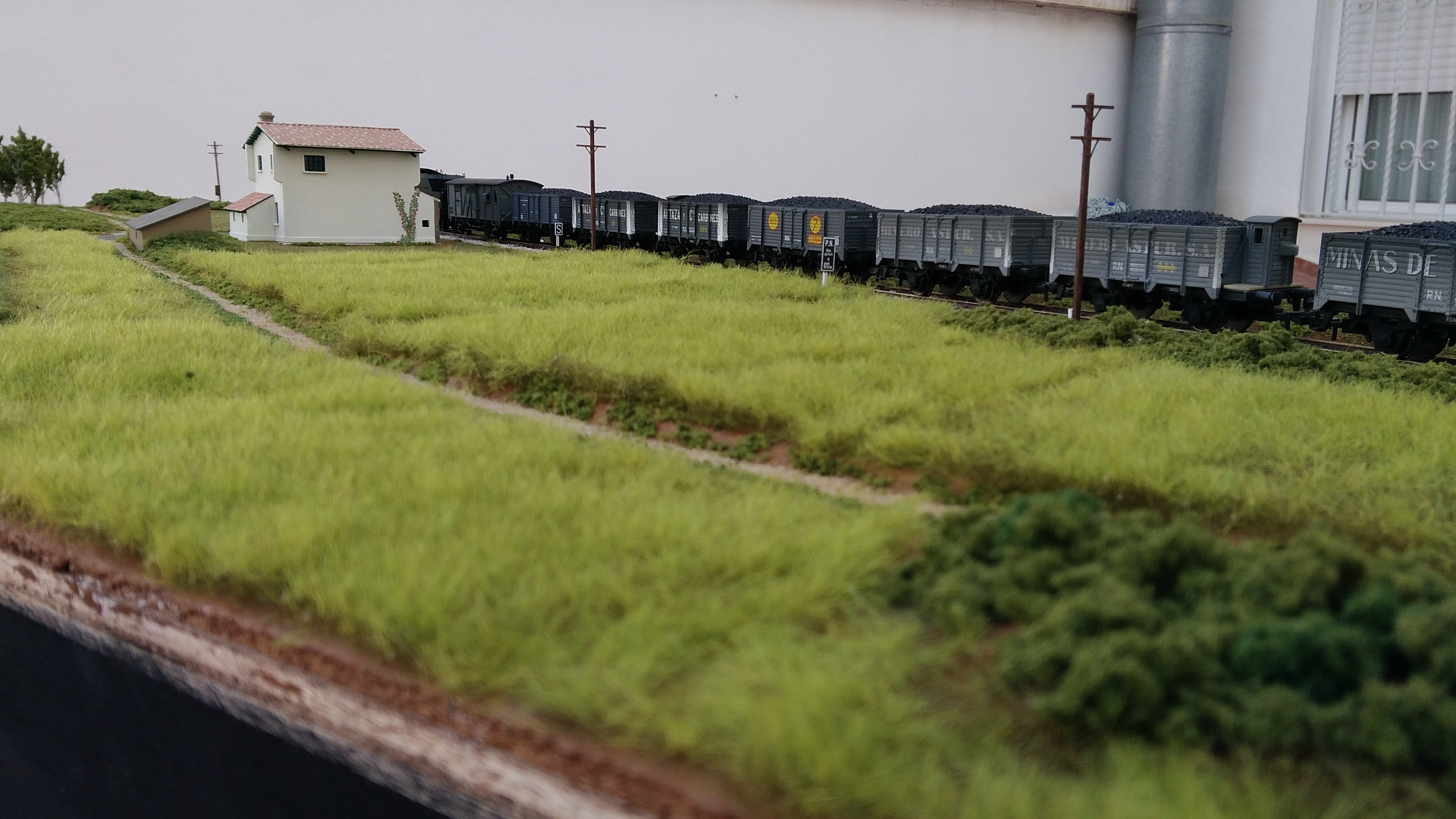

Y a faltar de acabar, estos son los resultados:
