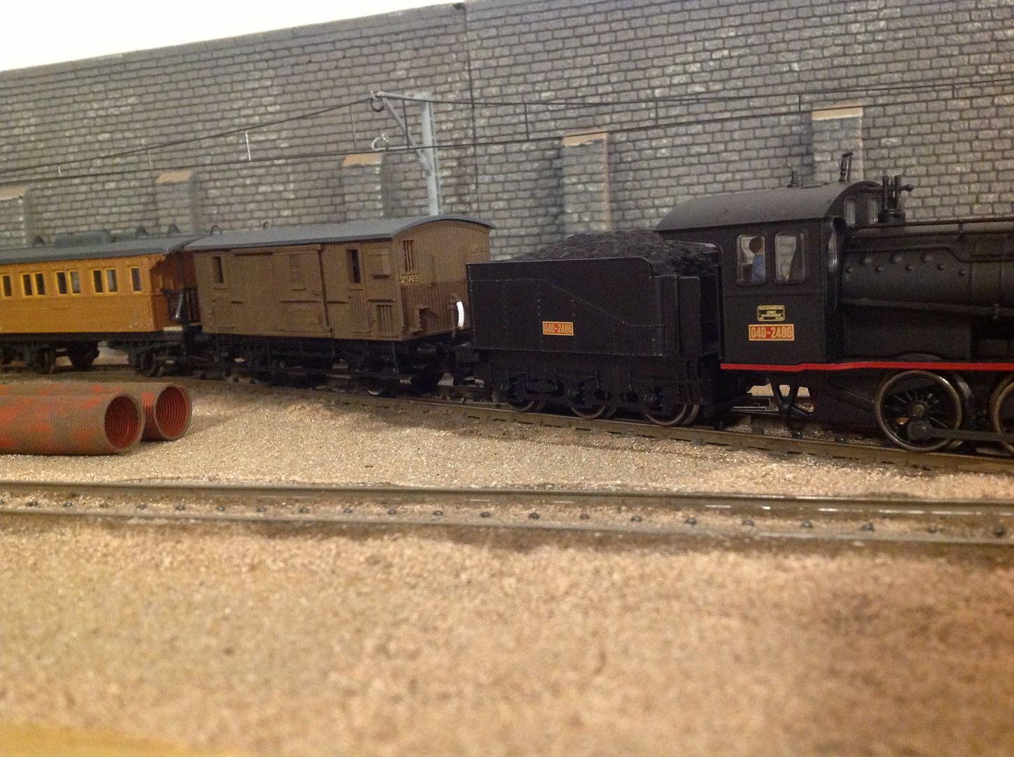

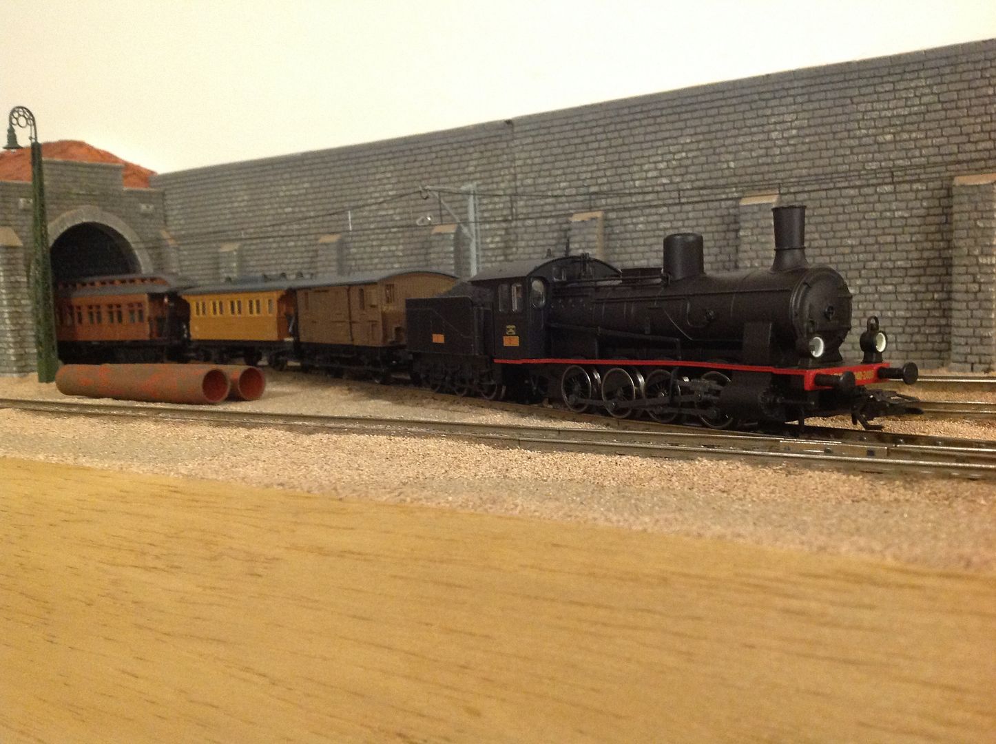

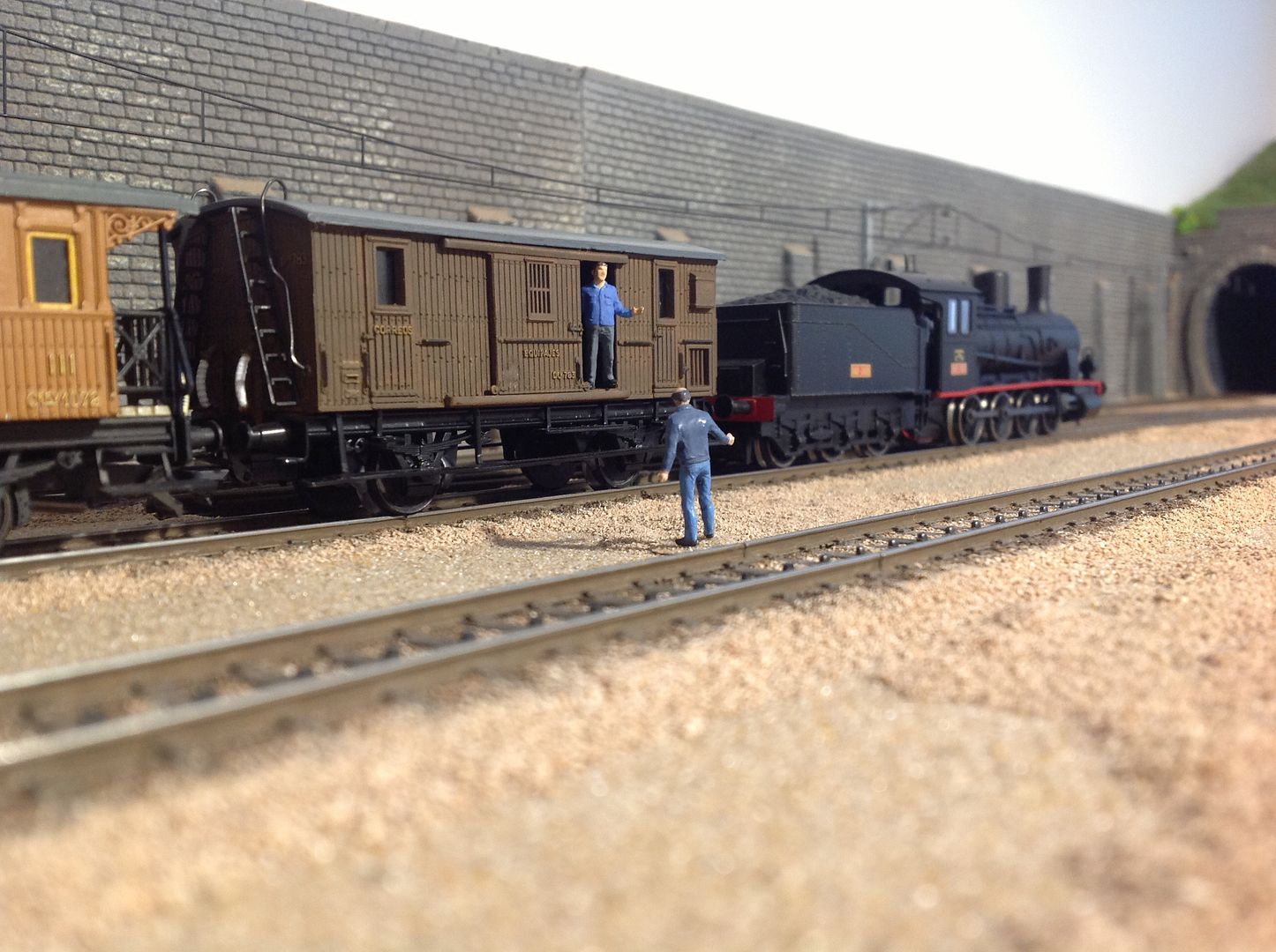

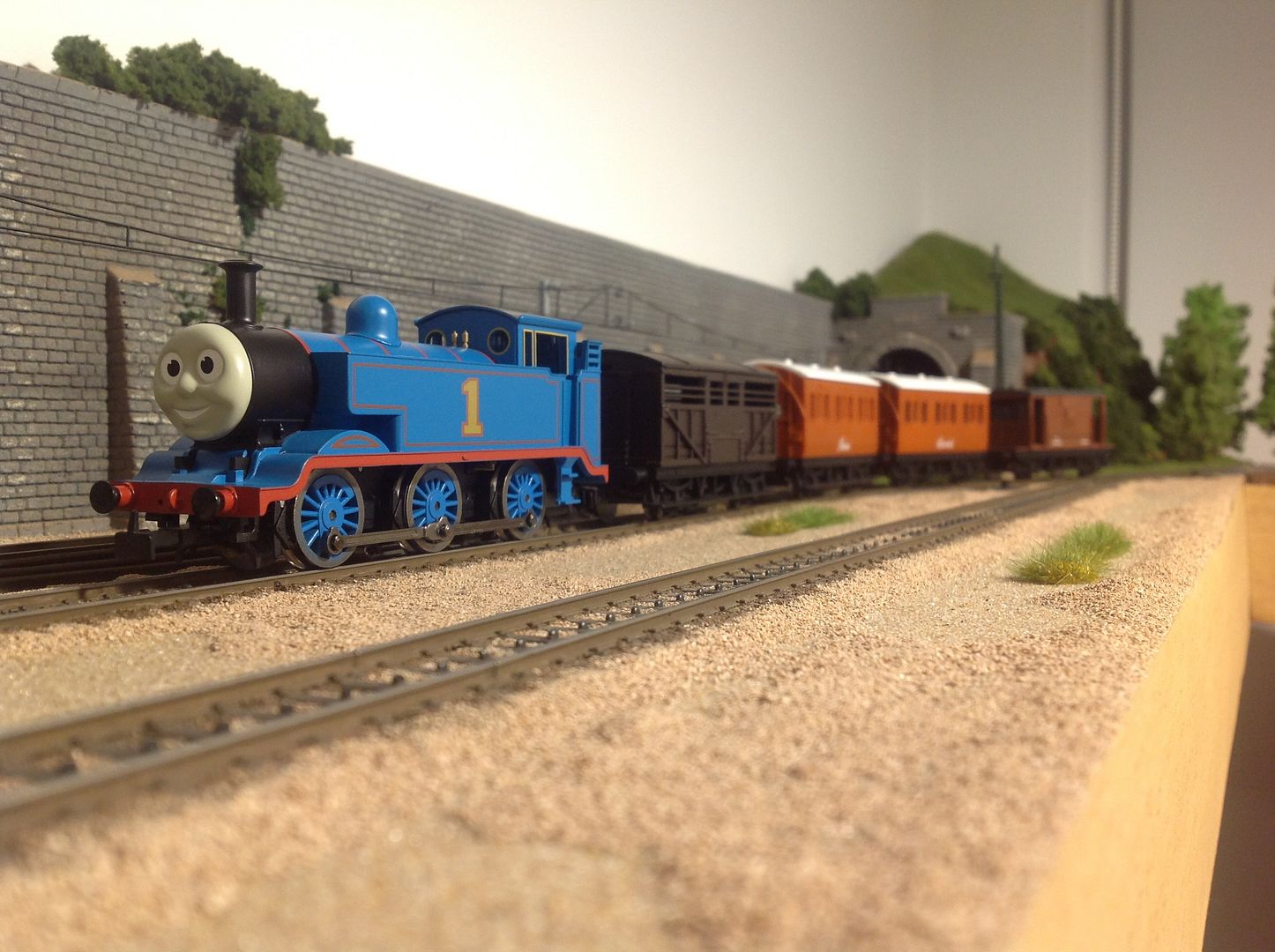

Como no todo va a ser trabajar en la maqueta, también hay que circular un poco por ella.
En las siguientes fotos podemos ver la 040 de Piko. Ya sé que no es real, pero es muy bonita, rueda estupendamente y, además, es totalmente prototípica en la CFCS ;)
En la foto arrastra un cercanías formado por un furgón Electrotren modificado para eliminar la cúpula de observación, un coche corto de tercera clase y dos Costas de segunda, todos de Electrotren.

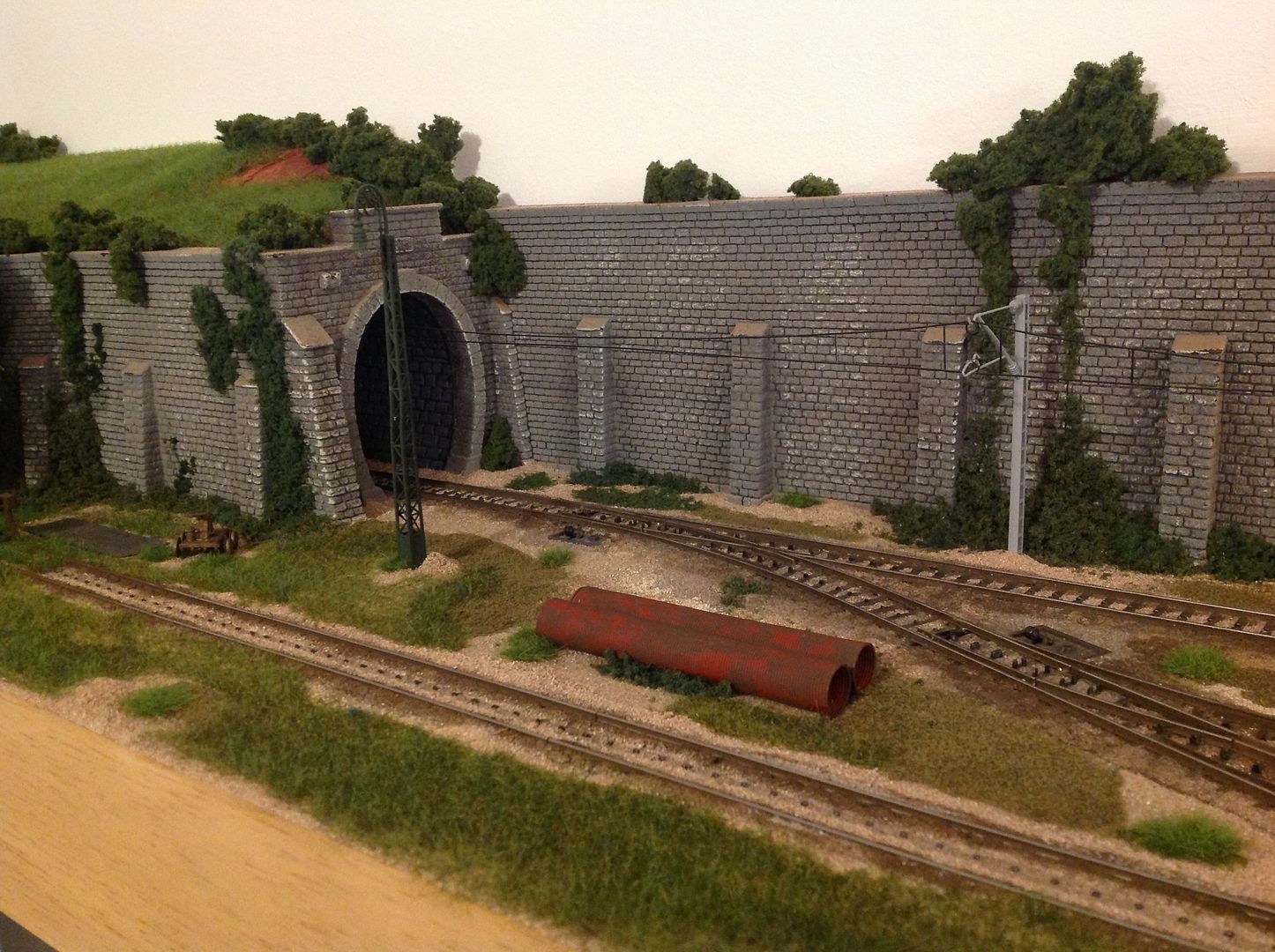

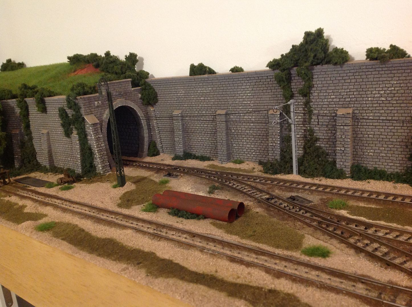

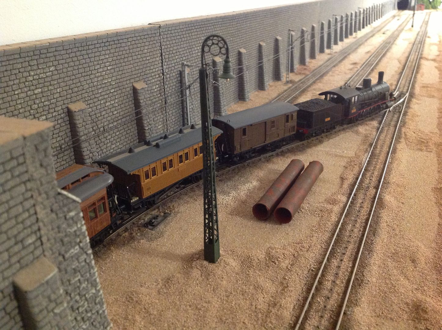

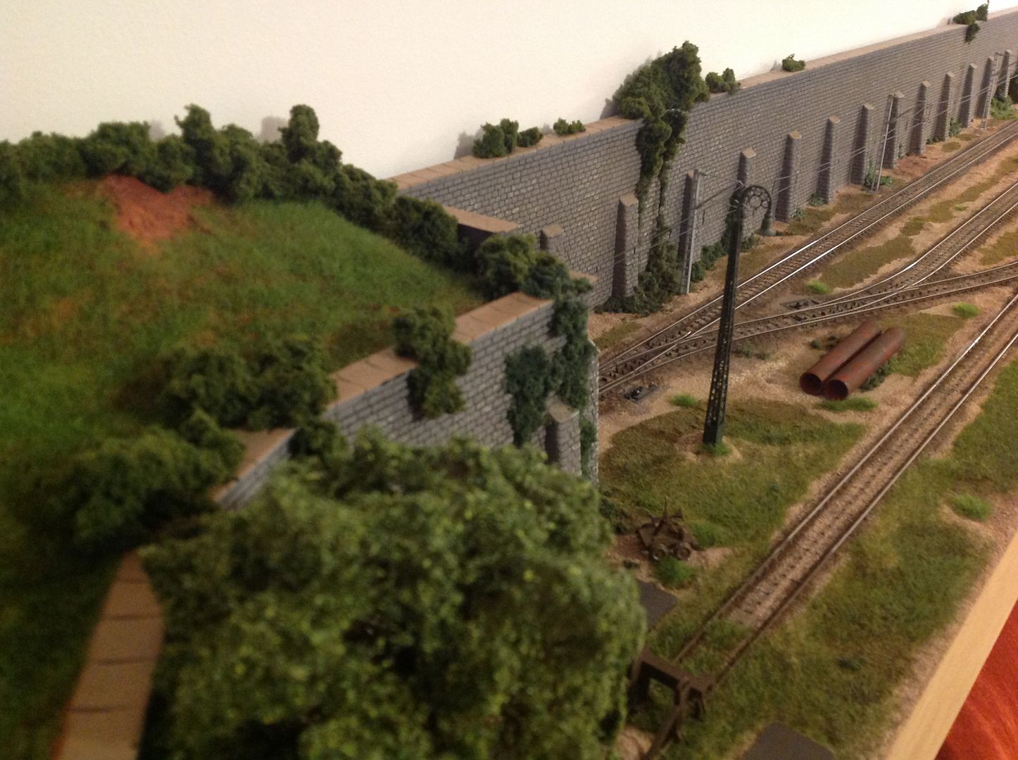

Esta parte es, para mi gusto, la más divertida de la construcción de una maqueta: la decoración.

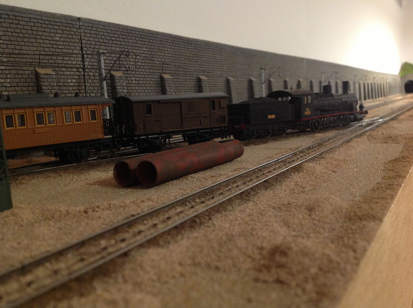

La playa de vías de Sama parecía exactamente eso, una playa, con tanta arena. Tratándose de Asturias, empezaba a necesitar verde como respirar.

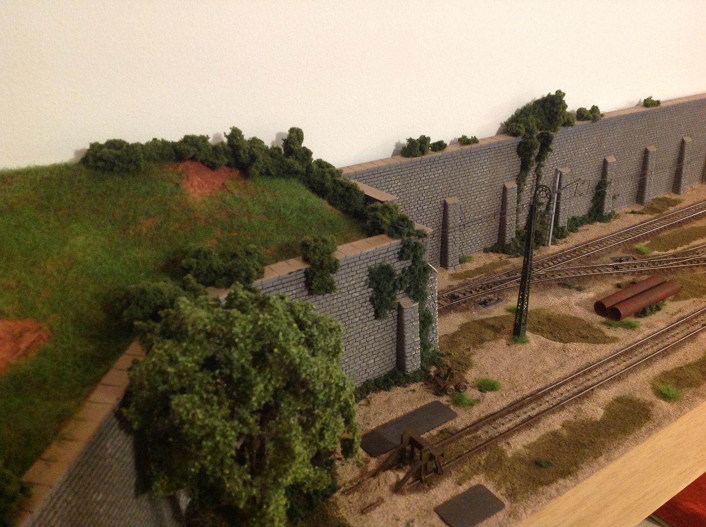

Empecé colocando arbustos en la base de los muros. La maleza trepa alegremente por las viejas piedras. Al pie del muro, un gran carbayu (un roble) da sombra gratis al que se quiera echar una siesta debajo. En el suelo planté también algún arbusto bajo y cubrí algunas zonas con fine turf de Woodland Scenics, un producto que me encanta.
En las siguientes fotos se ve que va creciendo ya una abundante cantidad de hierba estática, mezcla de varias marcas, colores y longitudes. El apartadero que se encuentra en primer plano corre riesgo de ser engullido por la naturaleza.

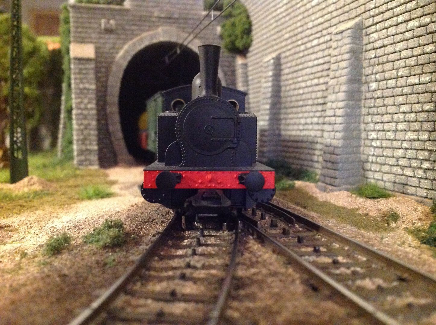

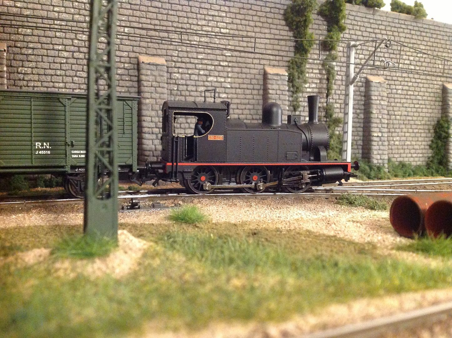

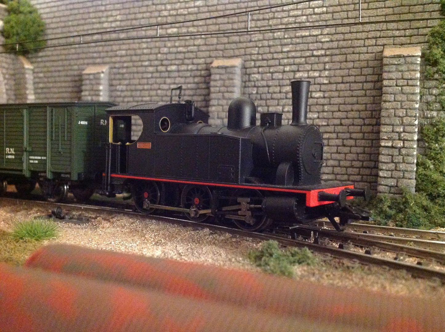

La vieja Caldas, mientras la hierba crece a su alrededor, maniobra con un corte de vagones de mercancías en Sama.

Hola Luís. Genial! La playa de vias parece cada ves mas real. Tiene una apariencia de vejez y cierto abandono muy lograda. El módulo del pequeño puente es muy curioso. Como siempre tomo nota.
La caldas me encanta. Corrigeme si me equivoco, pero la has pasado tu a tres carriles no? Es digital? Me encanta esa màquina.

Hola Vicente. Si, la caldas está digitalizada (con un decoder Lenz Gold Mini, que vale más que la locomotora) y trescarrilizada con un patín de ibertren. Funciona estupendamente, aunque le cuesta pasar los desvíos cuando arrastra carga. No porque pierda contacto, sino porque pesa tan poco que se levanta sobre el patín y pierde adherencia. Es una locomotora muy delicada, pero, a pesar de su escaso detalle, me gusta mucho. Tengo un set de detallado, que algún día le pondré.

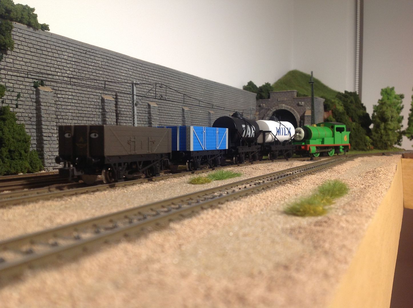

Van ahora un par de fotos que seguro que te van a gustar también.

Efectivamente Luís, como vean esas fotos por casa me van a dar mas aún la murga con que ahora compre a Thomas.
Ando detrás de un kit completo de Thomas mas vagones que ponen frecuentemente en ebay, pero como tengo pendiente pillar bastantes vías y desvios para lo que estoy montando pues he de repartir el gasto que no es poco.

Aunque la ultimas fotos estén enfocadas al público infantil. Tiene también su encanto en tu maqueta.

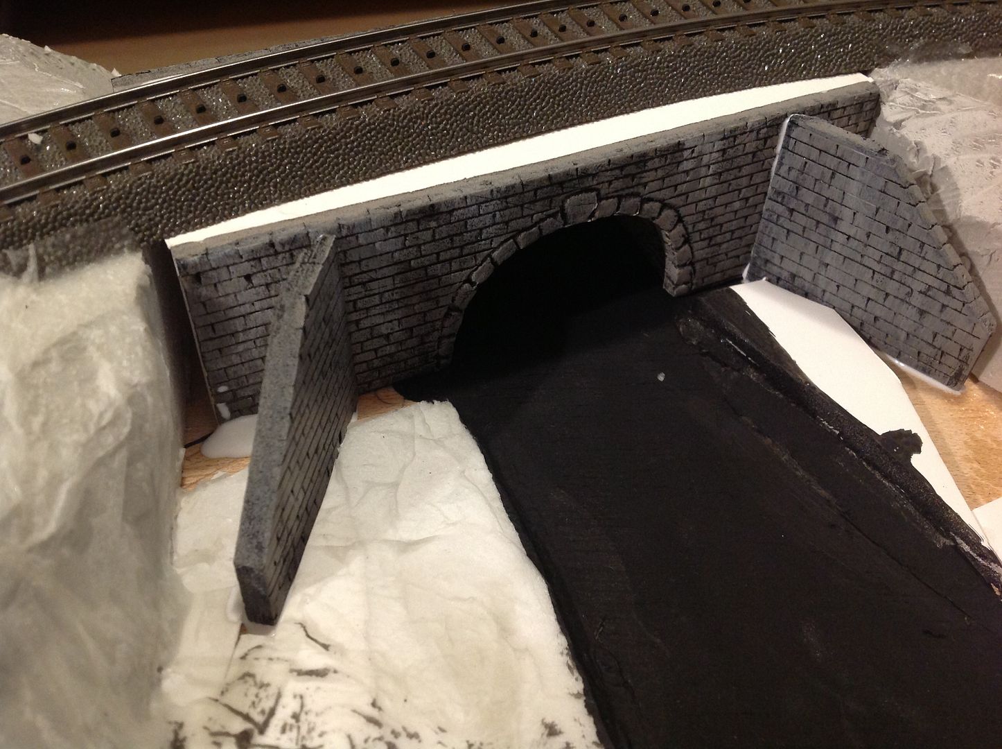

El plano de rodadura de las vías va a unos 5 cm sobre el lecho del río. La bóveda del puente alcanza unos 2,5 cm, pero no la tengo a mano ahora mismo para medir. Si te hace falta el dato te la mido esta noche.

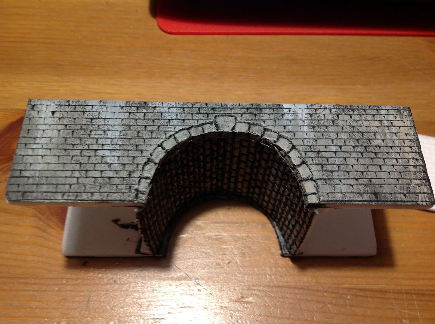

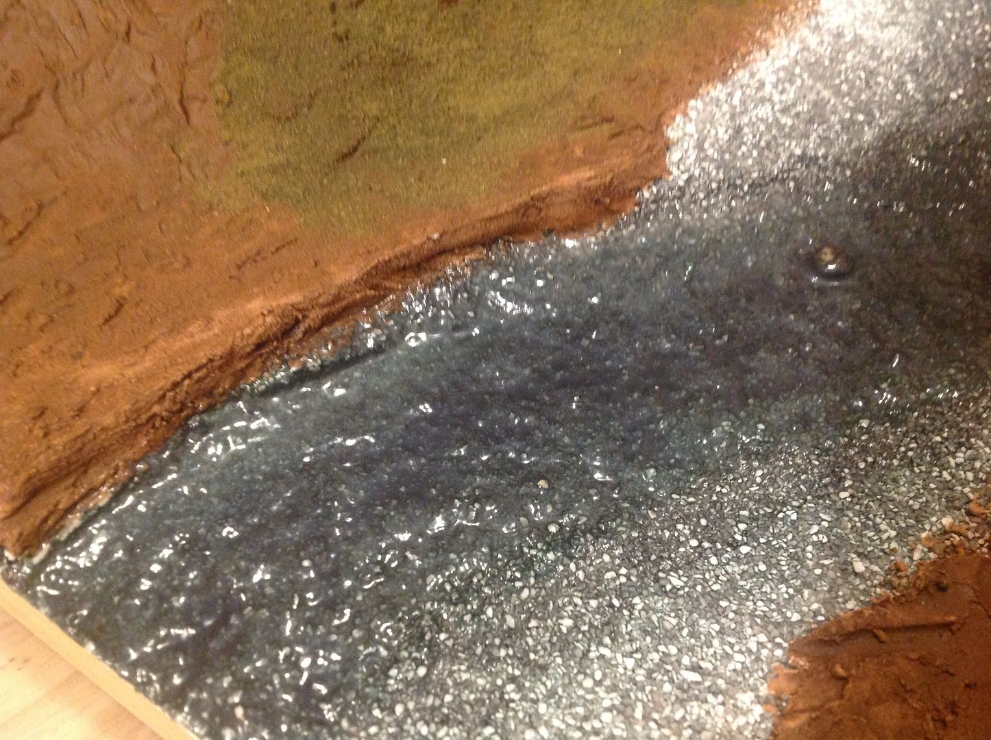

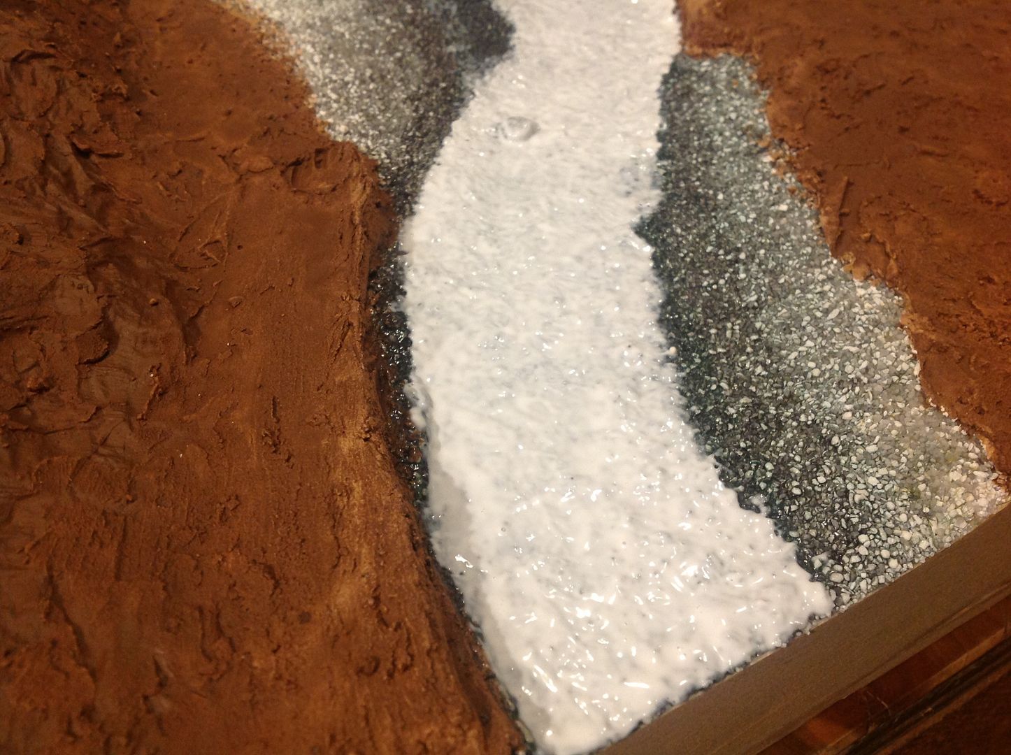

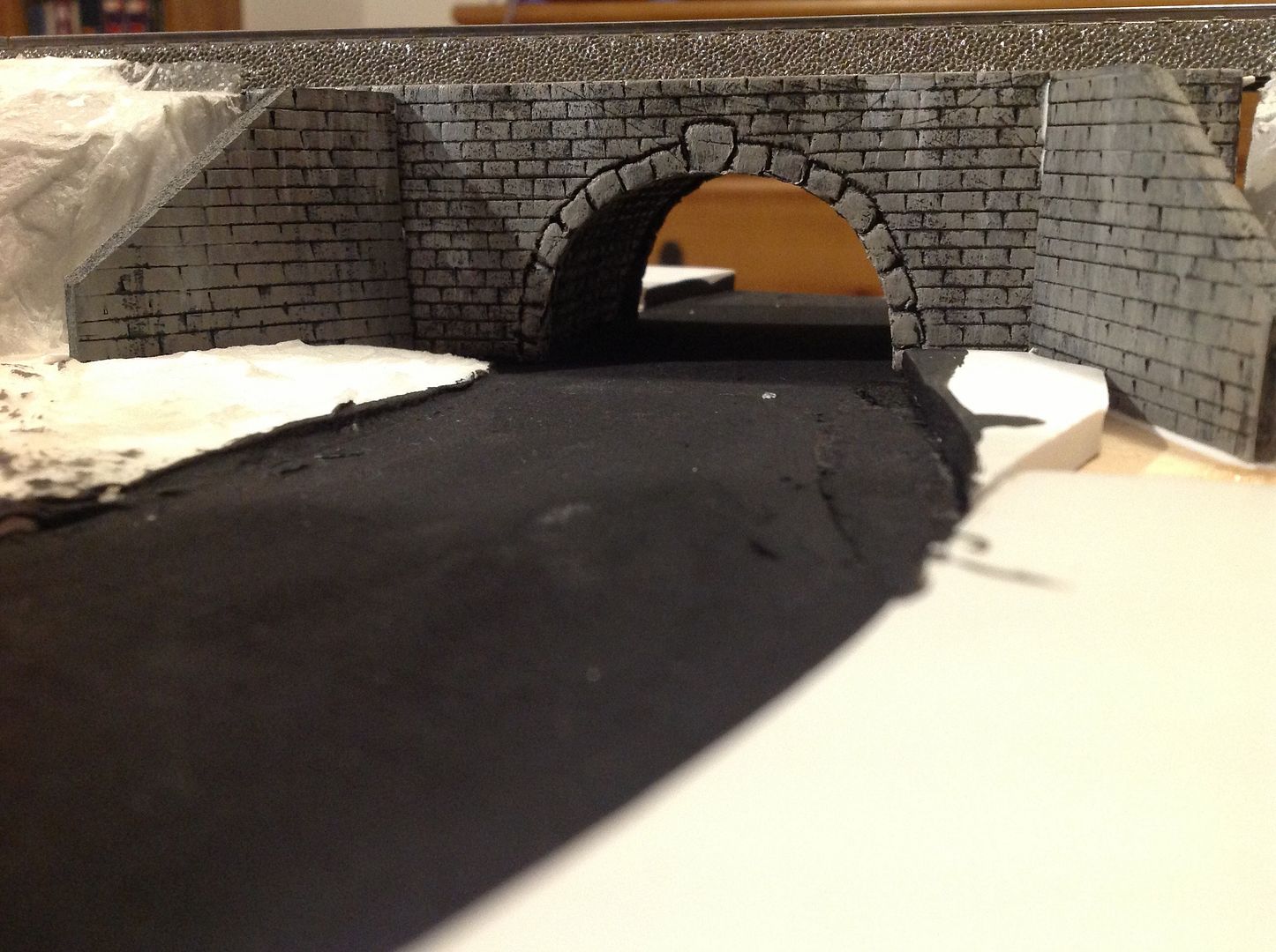

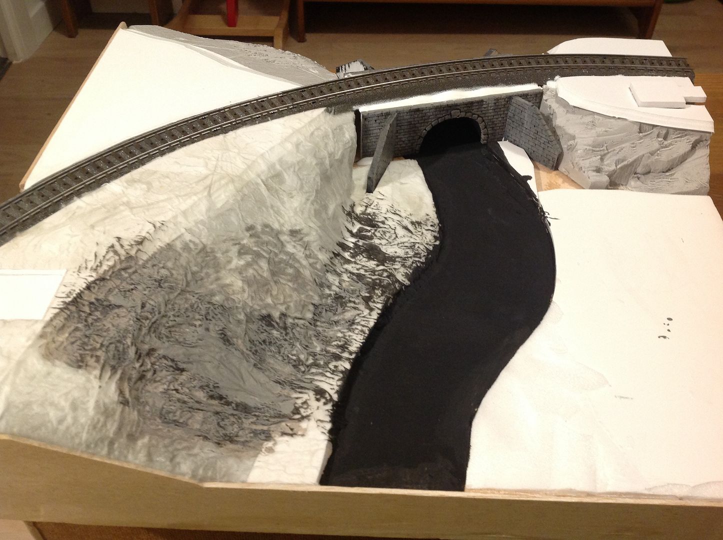

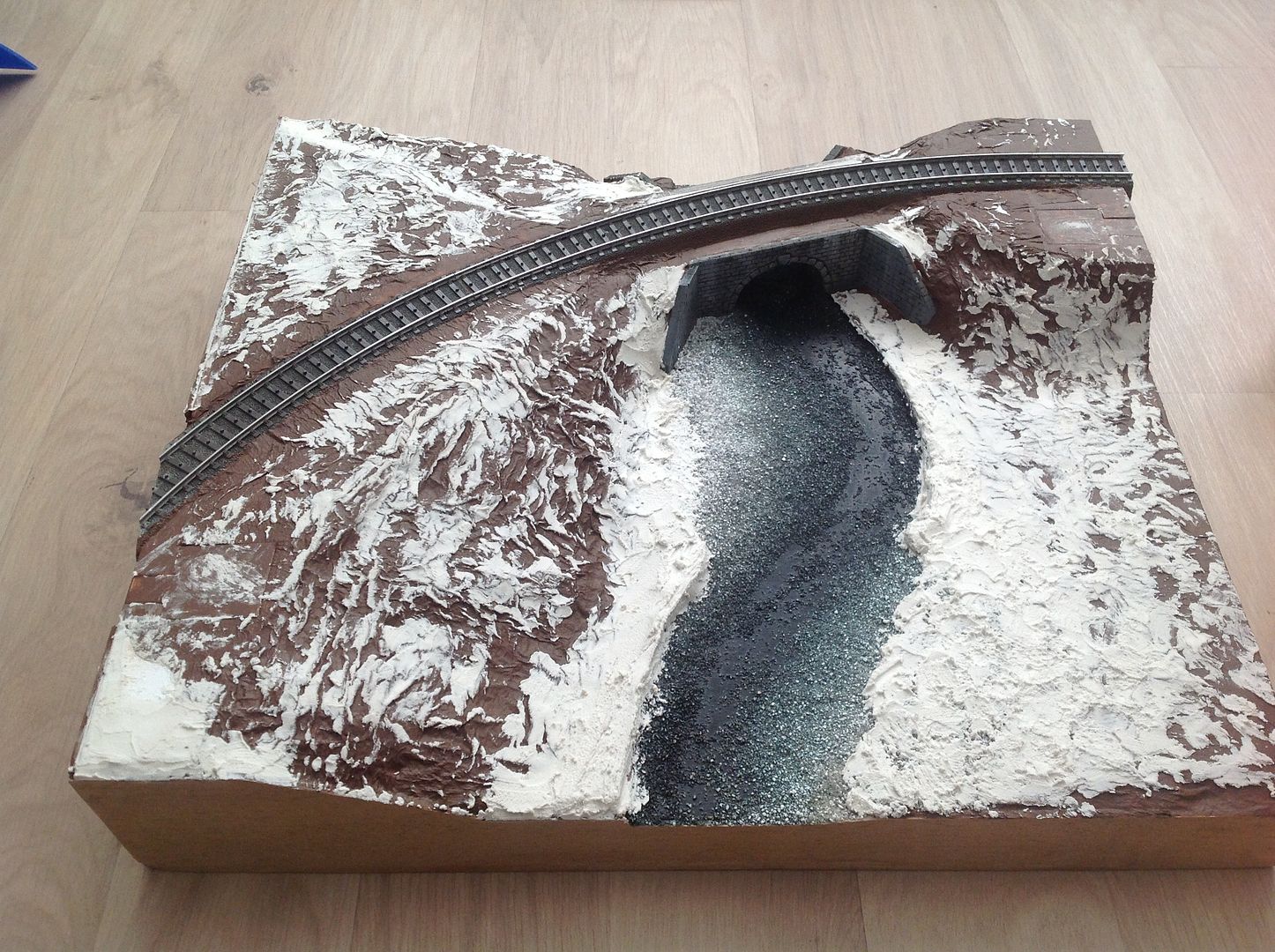

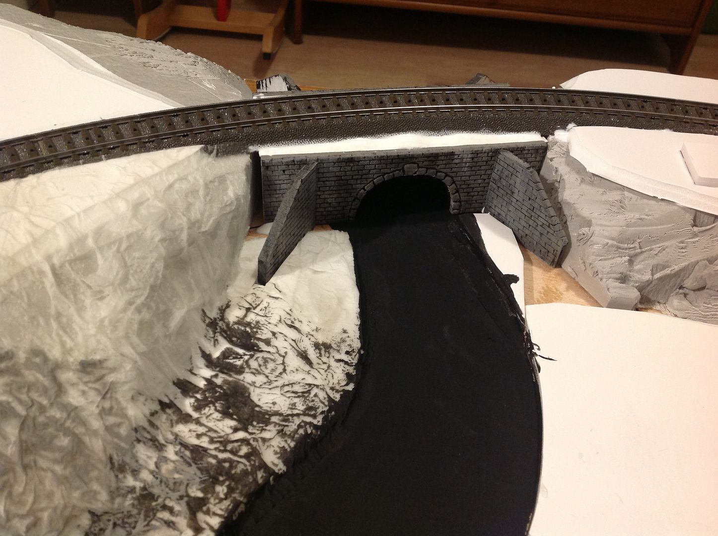

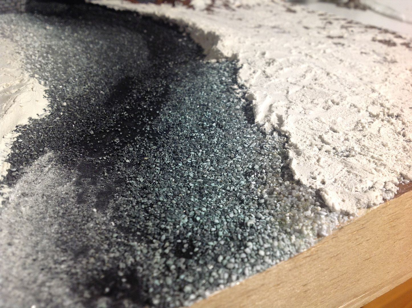

He seguido trabajando un poco en el módulo puente. Lo siguiente que he hecho ha sido modelar las riberas del río con Aguaplast del grueso, el que se utiliza para rellenar agujeros grandes. No sólo lo he usado para eso, sino que lo he esparcido sobre el terreno, quedando alojando en las arrugas del papel higiénico utilizado para cubrir el poliestireno, matizándolas y haciéndolas más suaves. Parece terreno nevado, pero no se va a quedar así, claro.
Respecto al río he mezclado cola blanca con piedrecillas también blancas de las que se venden en Ikea en botes para decorar macetas. Su aspecto es de balasto grueso, y seguramente harían un buen balasto para escala 0, pero son demasiado grandes para ese uso en H0. Luego las he extendido en el lecho del río y he añadido pintura negra y verde diluídas antes de que se seque la cola, para que tiña la mezcla. Creo que queda bastante bien, pero necesita varias capas más de cola blanca (eso si, de la buena, de la que seca transparente) para dar espesor al agua.

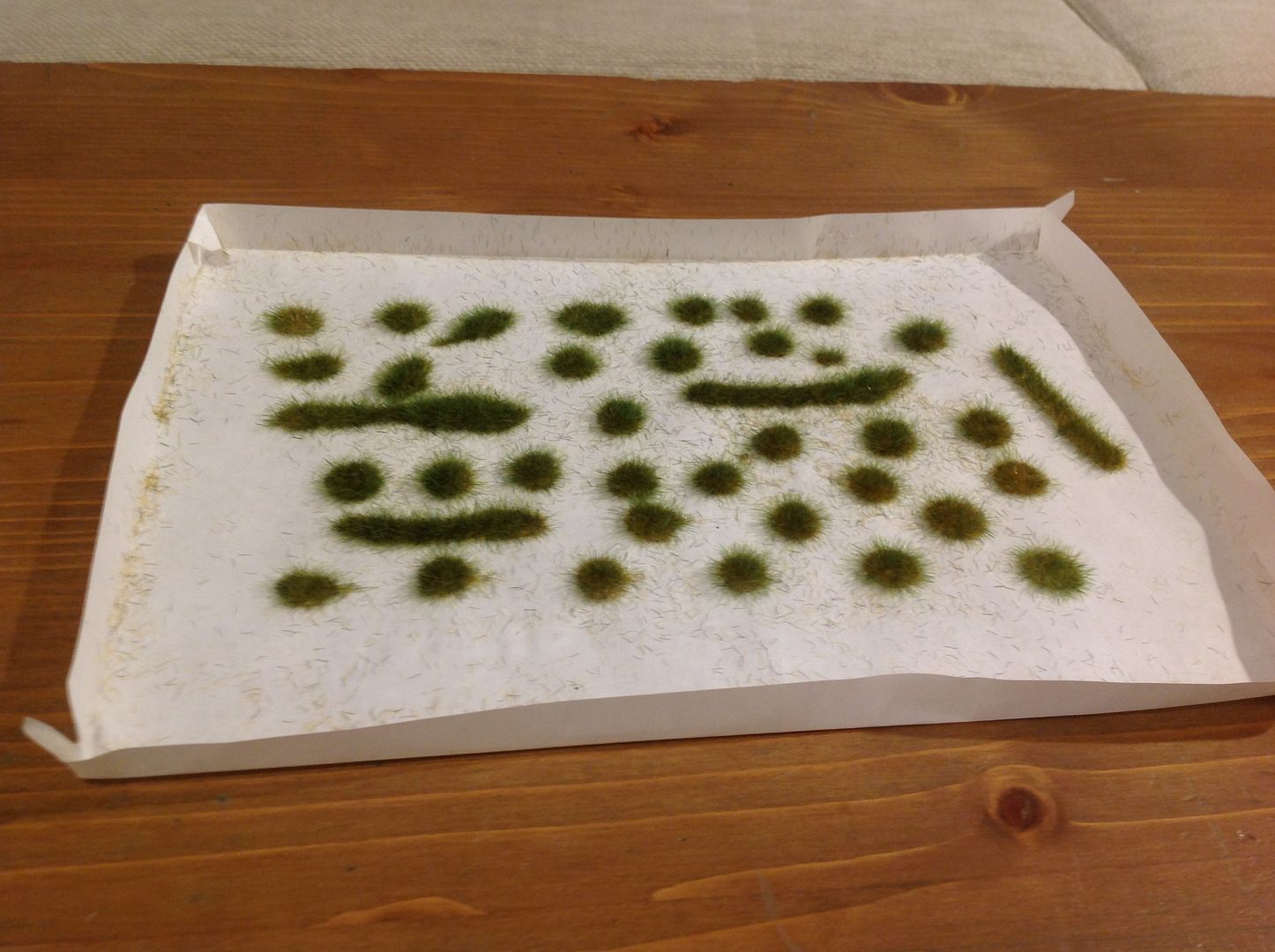

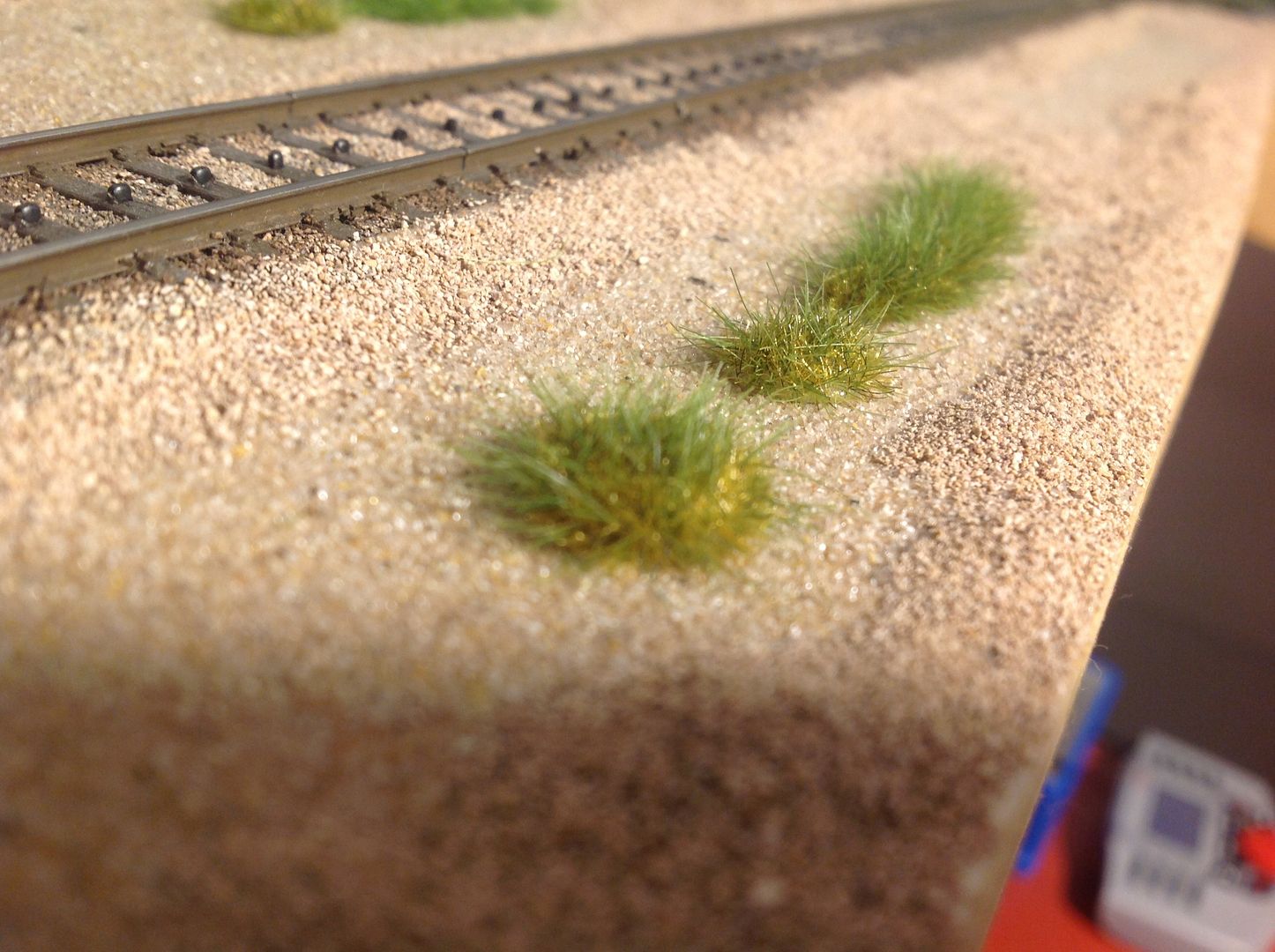

En otro orden de cosas he ido añadiendo mechones de hierba en Sama aquí y allá.

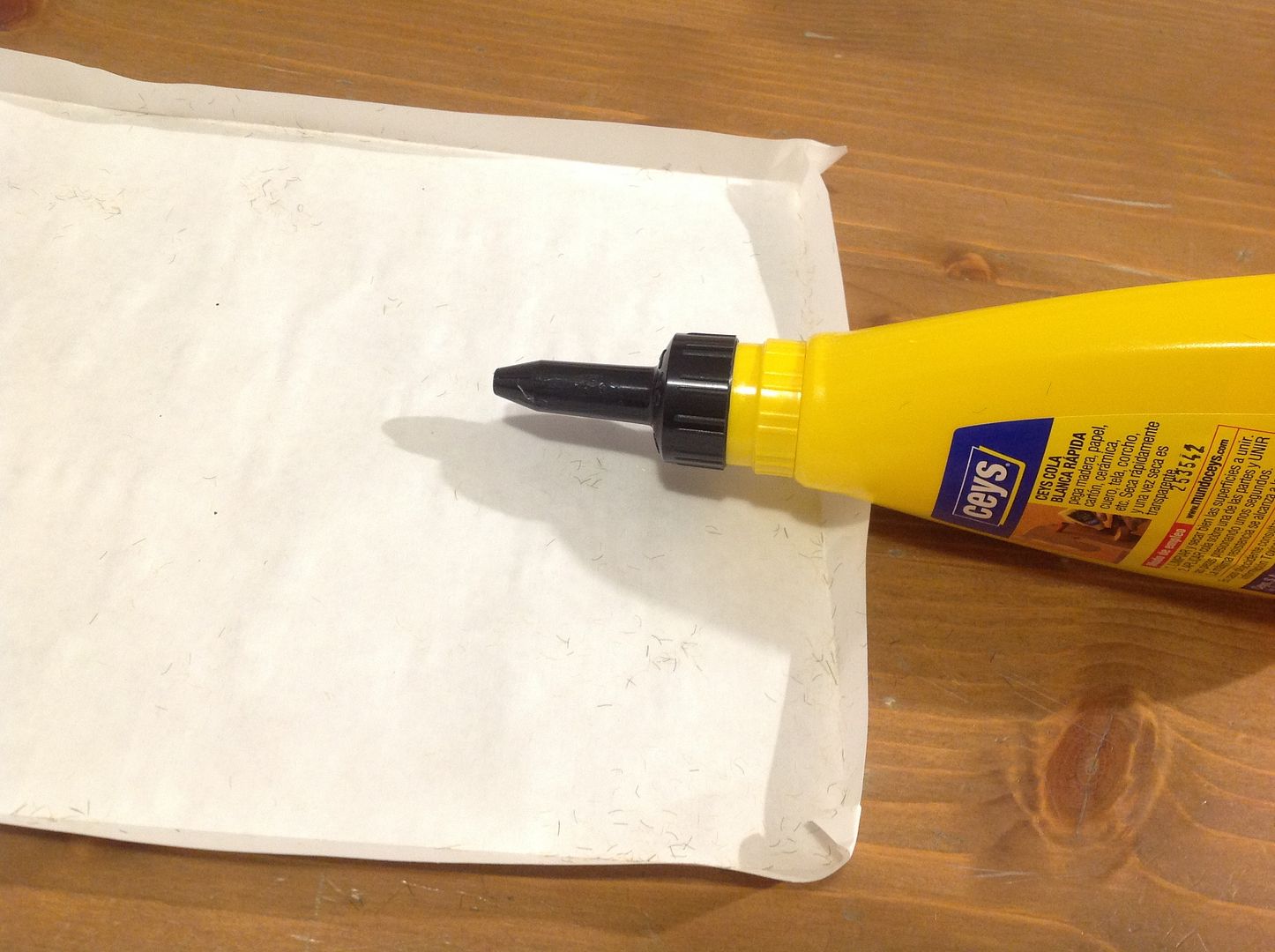

La técnica es sencilla: tomamos un folio de papel de soporte de pegatinas, sin las pegatinas, y depositamos gotas de cola blanca de forma irregular sobre la parte “resbaladiza” del papel. Seguidamente añadimos hierba estática mezclada en distintos tonos y longitudes utilizando el “grass master” (el mío es casero) y lo dejamos secar 24 horas. Cuando la cola está seca, los mechones de hierba se pueden desprender y colocar donde nos guste más.

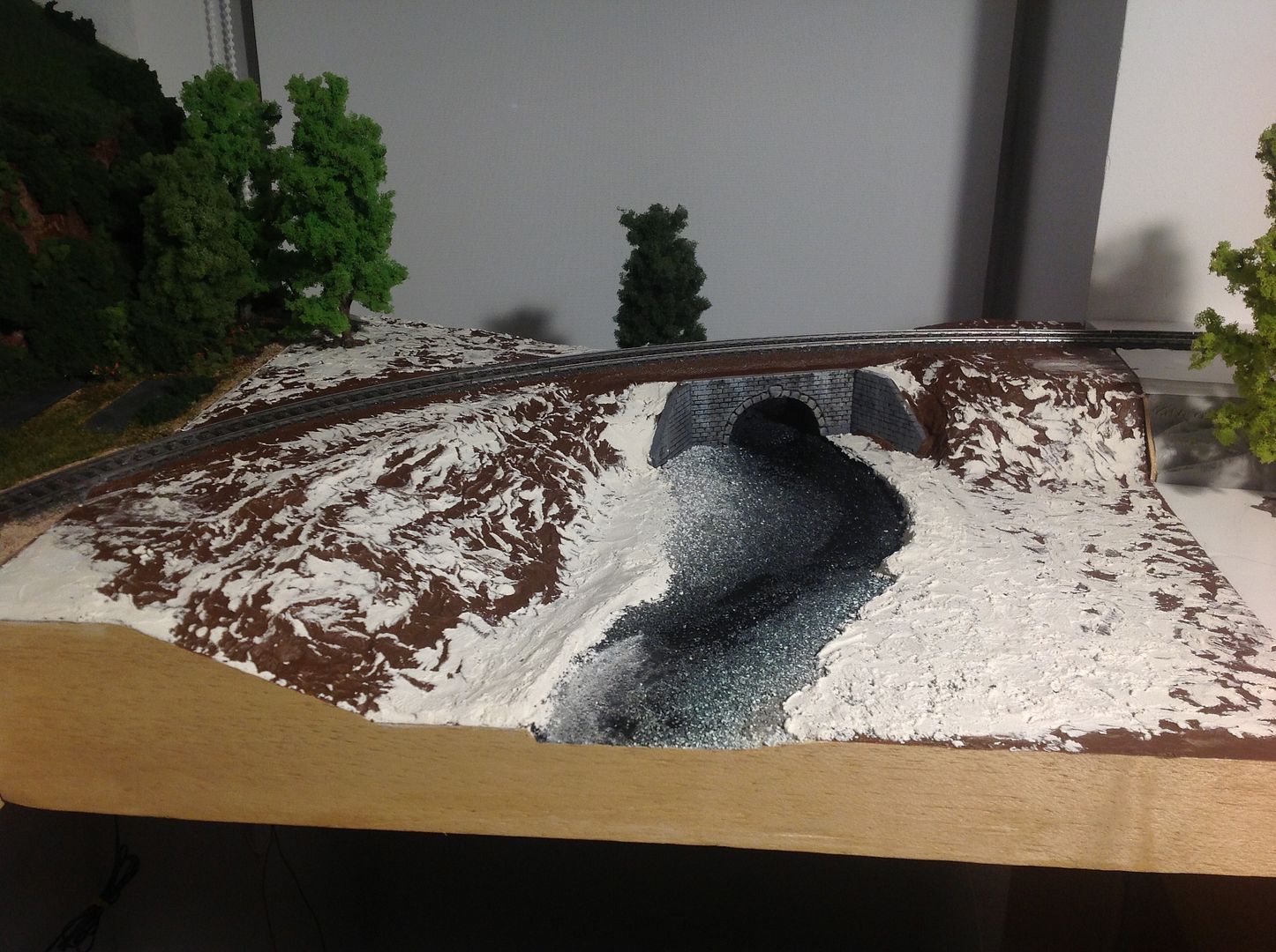

Sigo con el módulo puente:

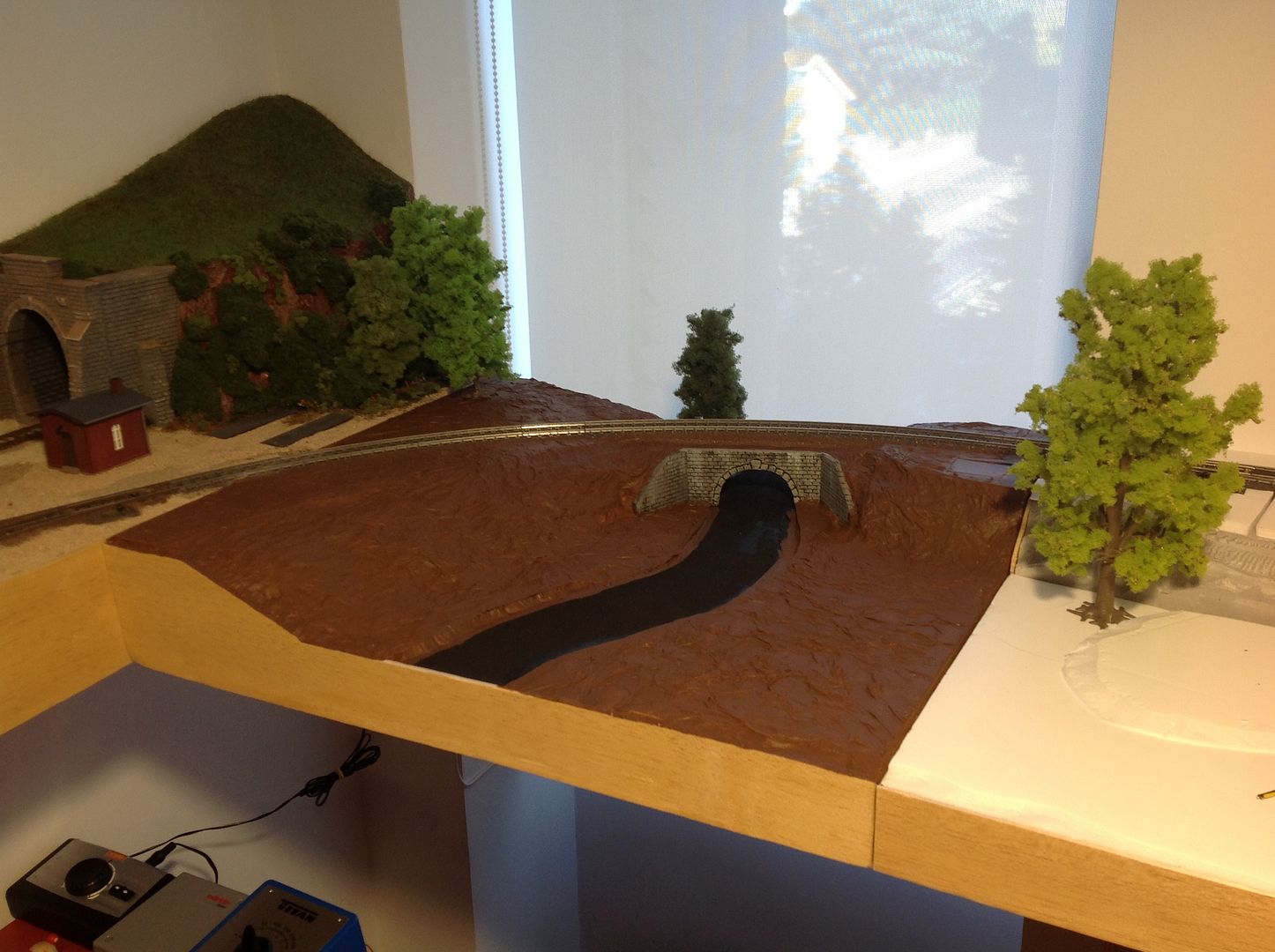

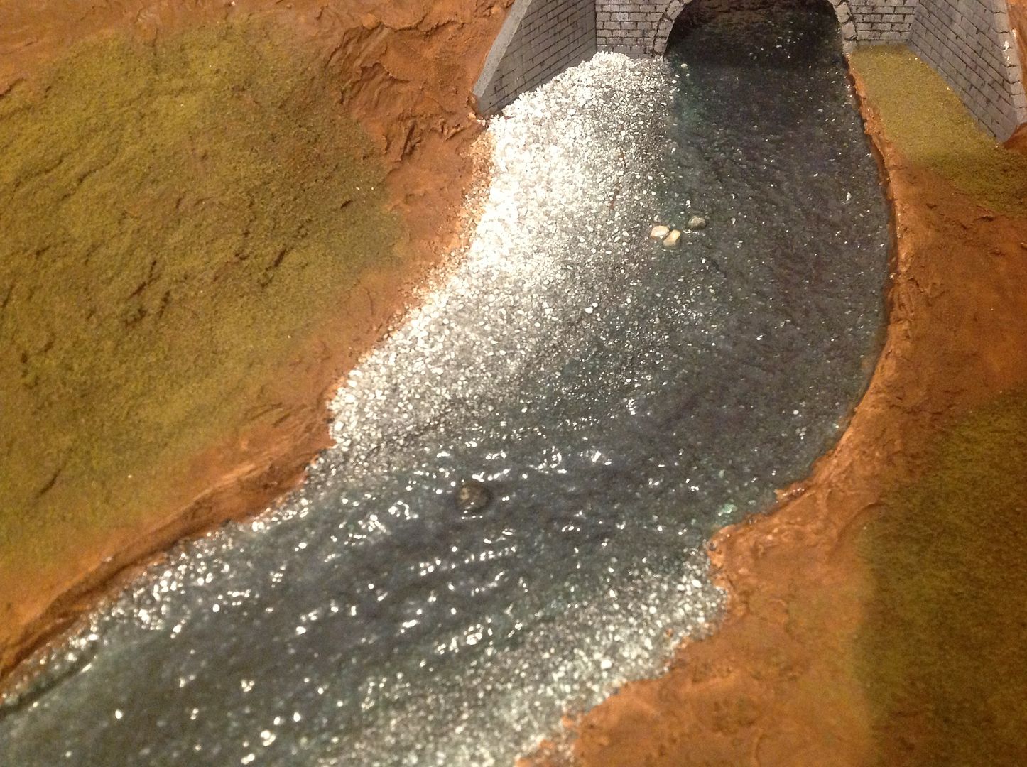

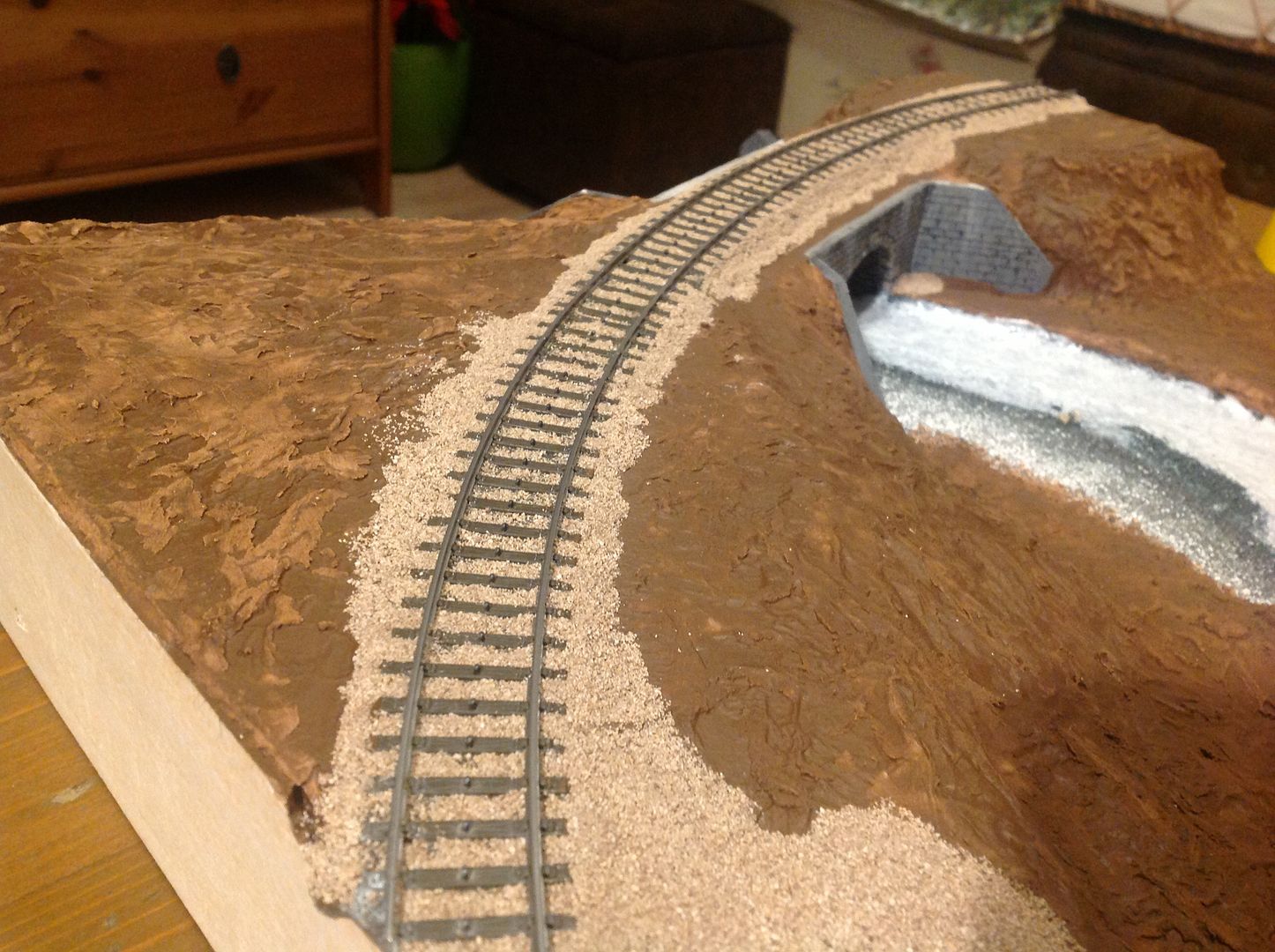

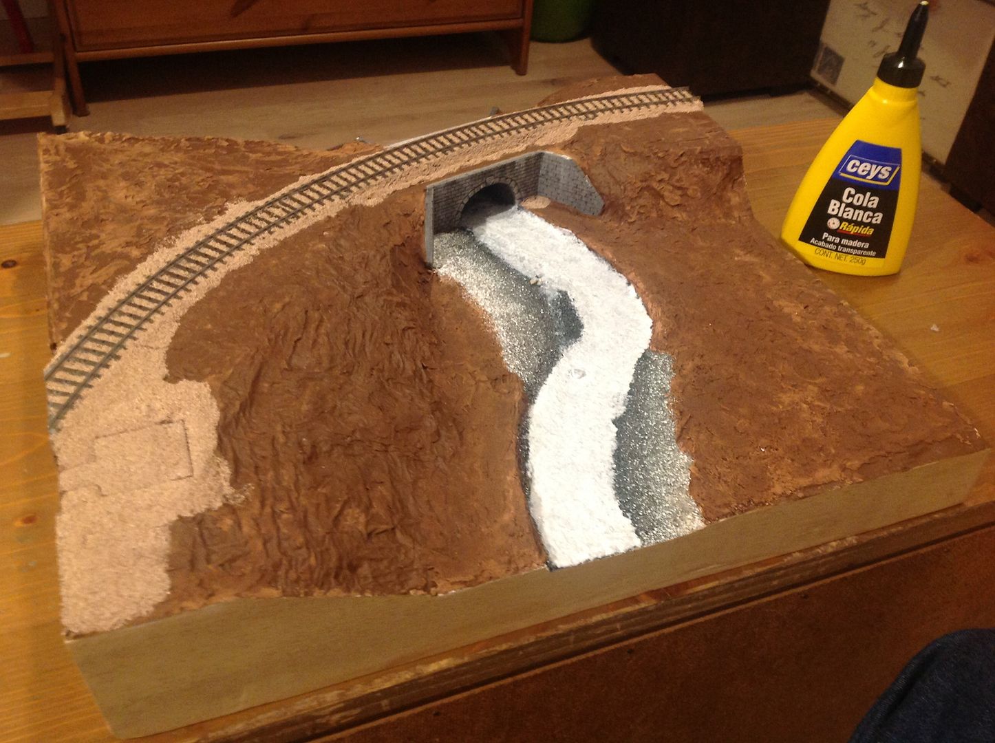

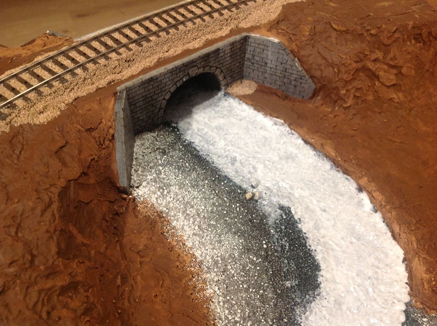

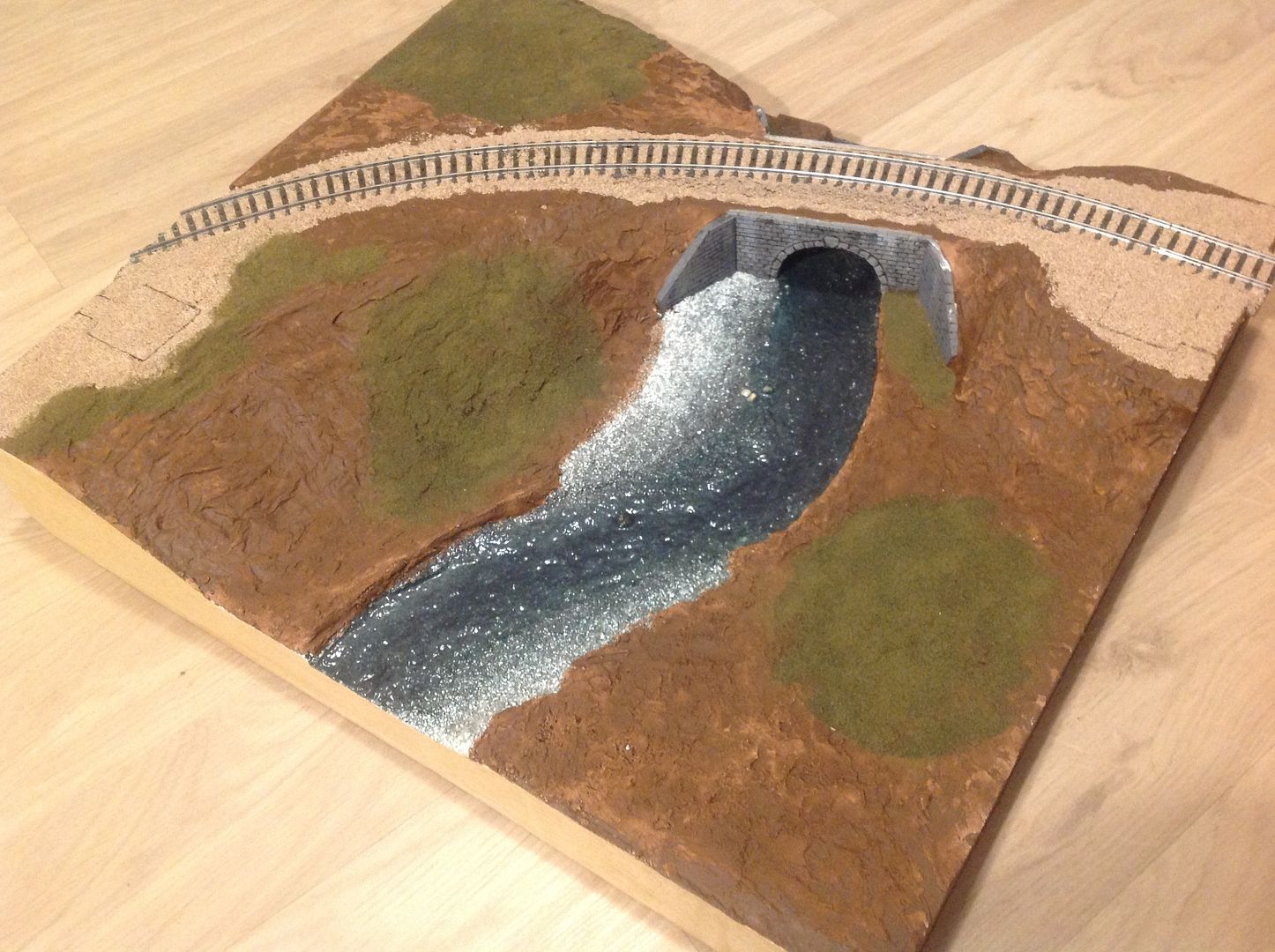

Una vez seco el aguaplast, he pintado de nuevo el terreno en un color marrón terroso, procurando, con la ayuda de distintas diluciones agua/pintura, que no el terreno no tenga un tono demasiado uniforme. La forma en la que el aguaplast absorbe la pintura ayuda mucho en este efecto. A riesgo de ser pesado, quiero insistir en el hecho de que no es buena idea pintar de verde en los lugares donde pensamos poner hierba. Es un error muy común, en el que yo he caído muchísimas veces, y que hace perder realismo al terreno. La hierba de verdad es verde, y el suelo que hay bajo ella no lo es. Es marrón. ;)
En las siguientes fotos se ve bastante bien el resultado de la pintura del suelo. También vemos una capa de cola blanca para el agua del río en proceso de secado.
En las fotos siguientes vemos la cola blanca ya seca y el aspecto transparente del agua. Éste río en particular lleva unas 8 capas de cola blanca, y creo que ya no voy a poner más. El efecto, a mi entender, es bastante bueno. No tanto como con las resinas específicas que se venden para simular agua, pero casi. Y muchísimo más barato. Me falta añadir algunos detallitos de espuma blanca, pero eso lo haré más adelante, cuando haya colocado la vegetación.
También he añadido algunos parches de Woodland Scenics Fine Turf color tierra en las zonas que llevarán árboles. Aunque a veces no pensamos en ello (yo lo he descubierto hace relativamente poco), bajo los árboles no suele crecer la hierba (salvo en zonas ajardinadas), por lo que conviene cubrir el terreno más bien con algún producto que simule un suelo boscoso, con matojos, hojarasca, etc.
