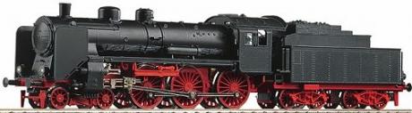

Que mecanica utilizas para la motorización del tender
Mensajes: 1021
Registrado: 09 Ene 2017 22:13
ESta puesto en el pie de una foto fijate bien
La locomotora que lleva esa motorización es una br 17 roco de la gama playtime, referencia 63336. Yo también las he usado para motorizar locomotoras de metal blanco. Requiere un mecanizado lateral para encajar el chasis en el tender, por lo demás, una maravilla, cero complicaciones y motorización a prueba de bombas. Si no te importa que traccione el tender... Es una excelente solución. Saludos.

bakertalgo escribió:
Manda una foto dela roco creo que esa no es
Mensajes: 3176
Esta es la que yo he usado,
