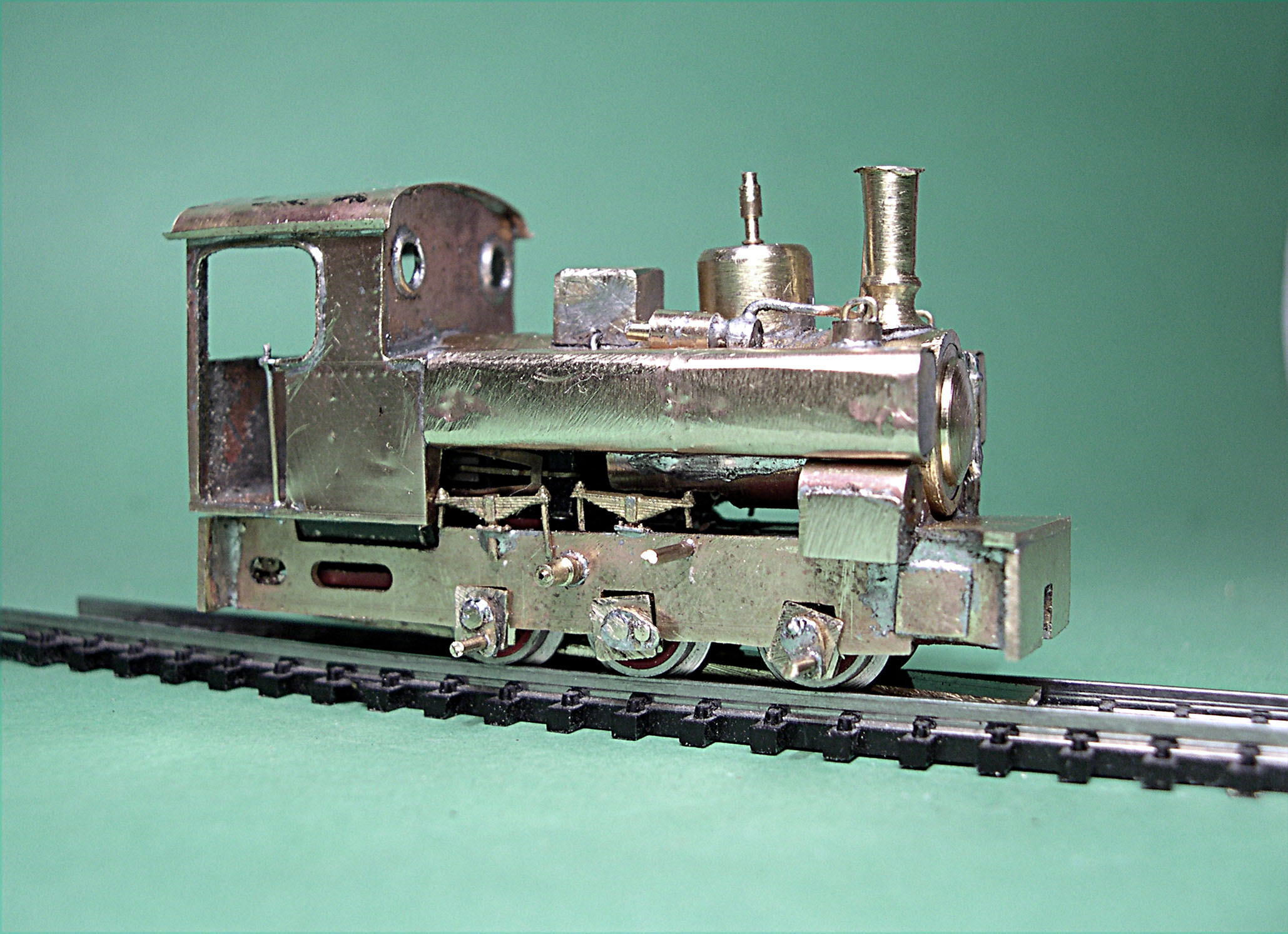

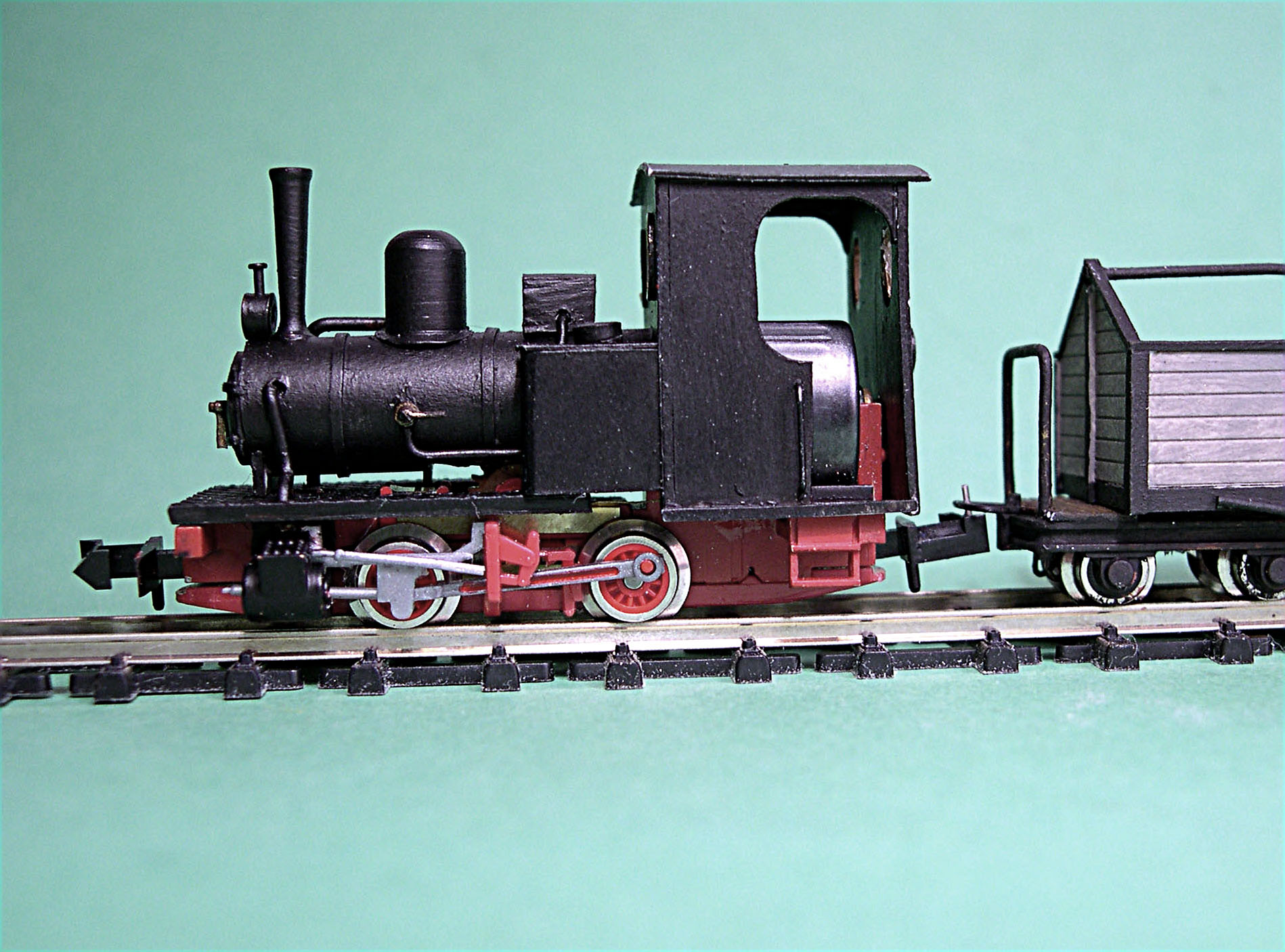

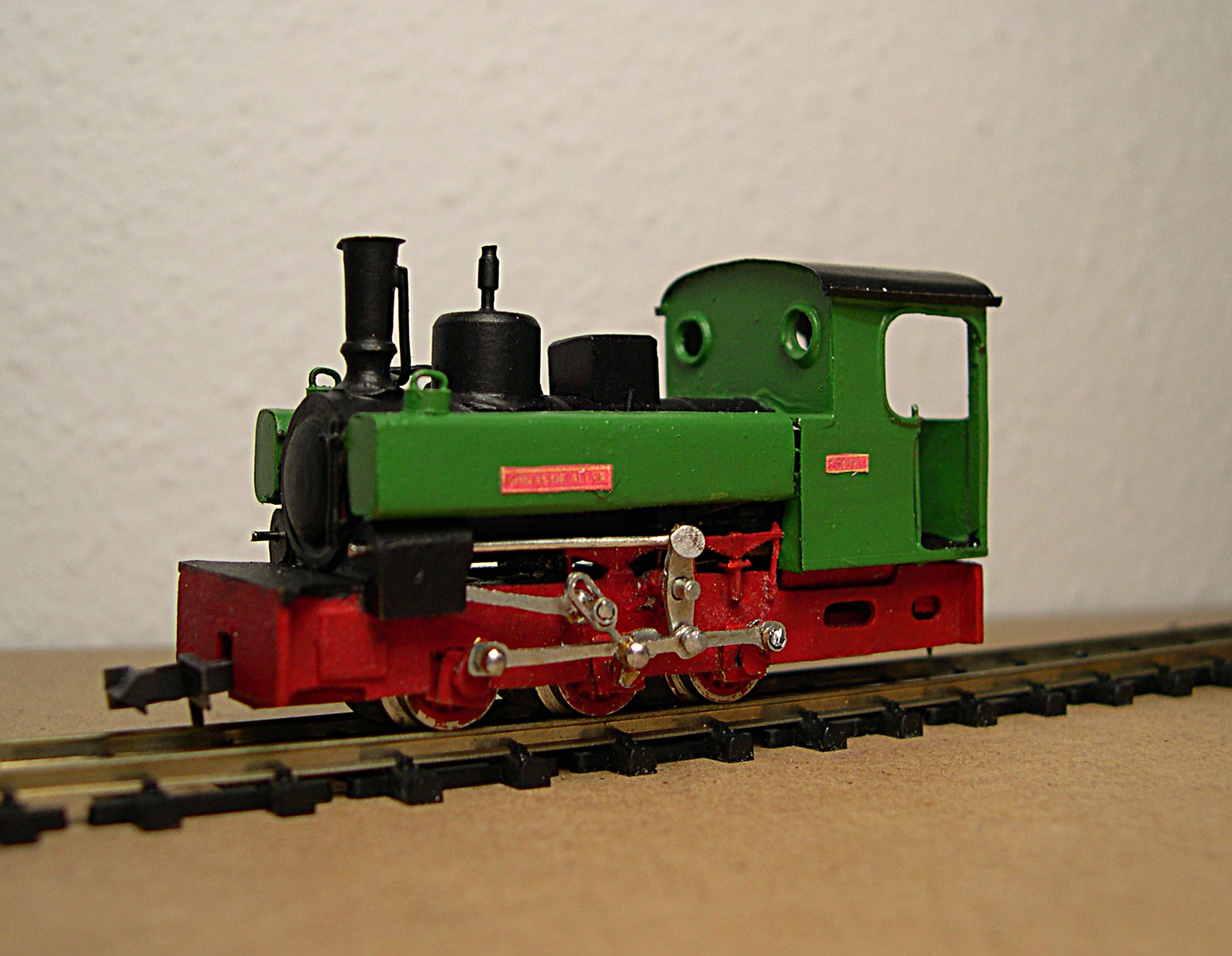

Como decía antes, lo bueno de utilizar vía de 9 mm es que hay una oferta enorme de material susceptible de ser modificado para vía estrecha en otras escalas, esta Corpet preservada en el museo de Gijón, está construida en H0e a partir de una BR80 de Arnold, adquirida de ocasión por un precio ridículo:

¡Preciosa locomotora, Vaporn! Eres un artista.
¿Tienes más fotos del proceso de fabricación? Estaría muy bien que nos contaras como la construiste por que esa una faceta de la afición de la que no se habla demasiado los pocos valientes que la practicáis.
Por cierto, otra pregunta, veo que conservas el enganche de N del chasis original, ¿tienes todo el material H0e con ese enganche? Yo, cuando uso chasis de Tomix, lo cambio por los enganches de H0e que vende sueltos Roco, pero tengo que hacer algo de bricolaje para alojarlo donde está el de N que quito.

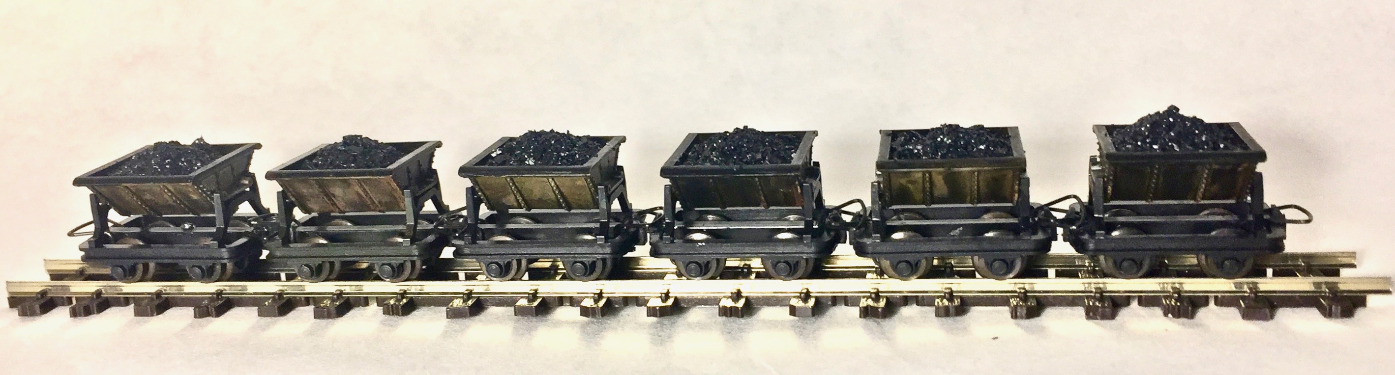

Estuche de 6 tolvas Roco Minitrains. Made in Austria!
Por cierto, otra pregunta, veo que conservas el enganche de N del chasis original, ¿tienes todo el material H0e con ese enganche? Yo, cuando uso chasis de Tomix, lo cambio por los enganches de H0e que vende sueltos Roco pero tengo que hacer algo de bricolaje para alojarlo donde está el de N que quito.
Mario[/quote]
En su momento escribí varios artículos que nunca han sido publicados, aunque la intención es que lo sean en este enlace, cuando el administrador lo crea conveniente:
https://agrupn160huesca.blogspot.com/
En cuanto al enganche, simplemente insertando un alambre en el convencional de escala N, se pueden remolcar vagones con el enganche de lazo.

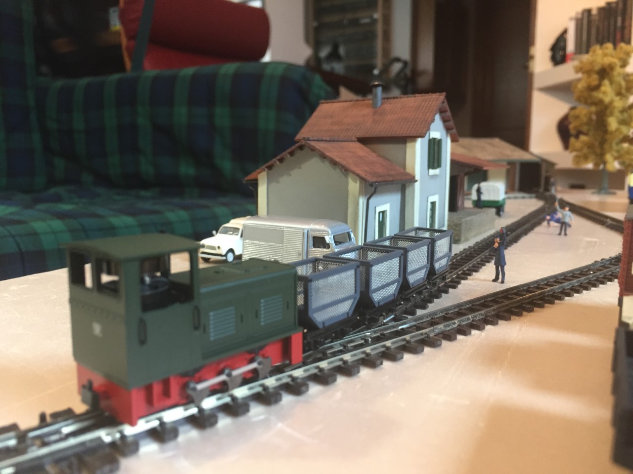

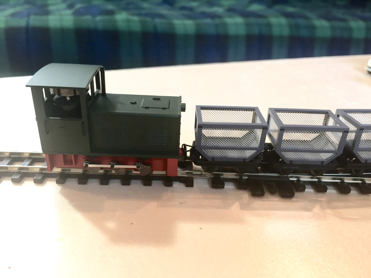

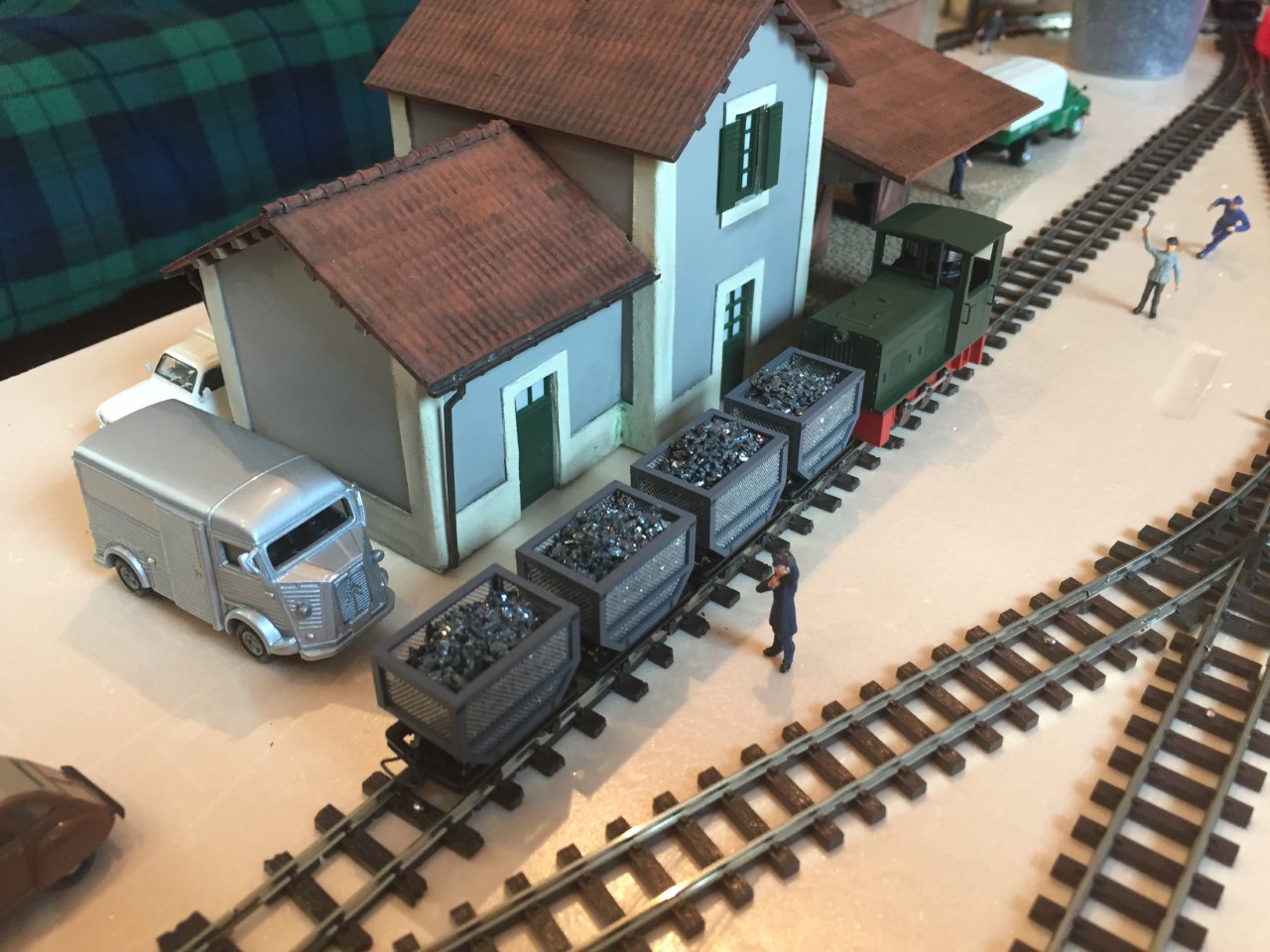

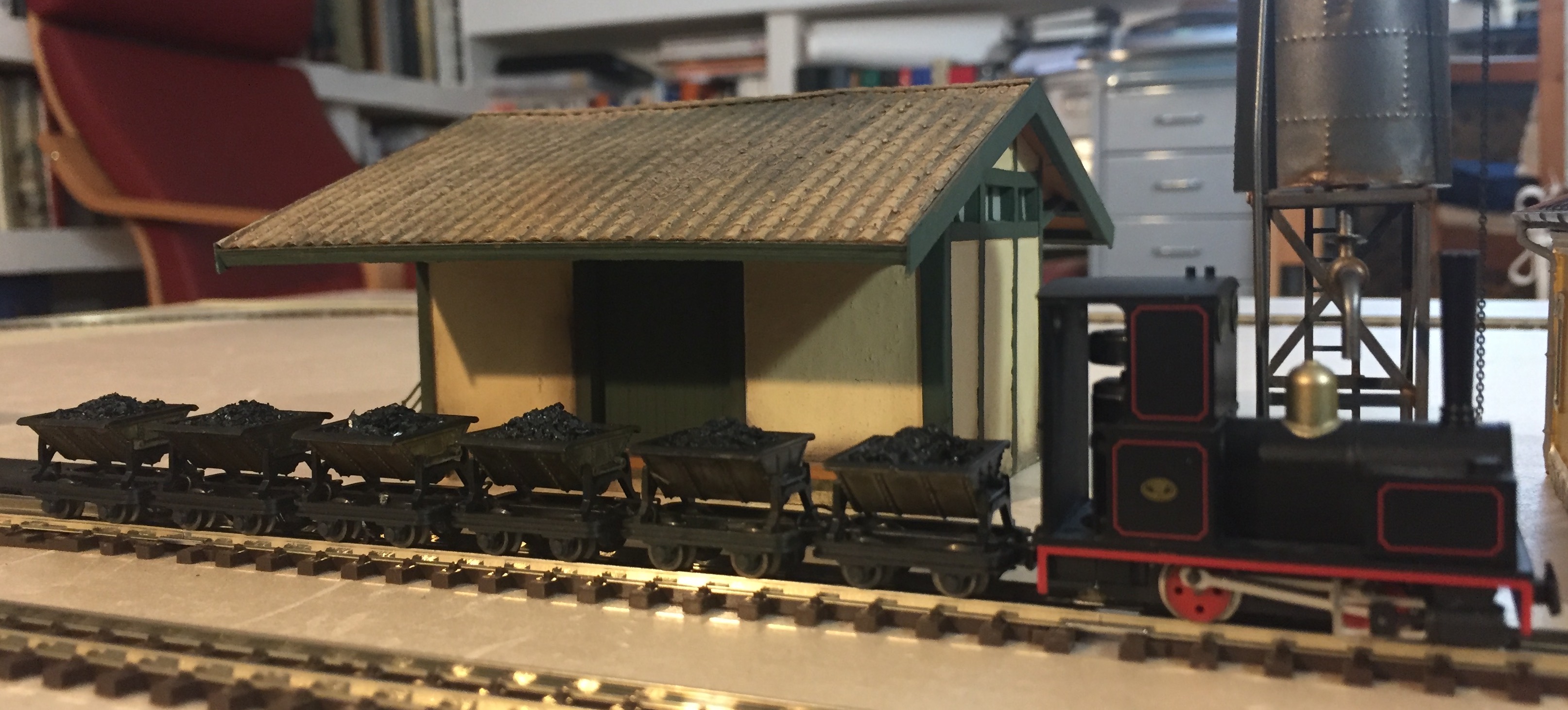

¡Hola FTS!
Esas tolvas que presentas son de lo más clásico en H0e. Tienen un montón de años el modelo y ha sido fabricado o comercializado tanto por Egger Bahn como por Minitrains y Roco. Sobre esa misma plataforma hay varios tipos de tolvas, plataformas, cajones, transportes de troncos...
Cuando las abres la primera vez parecen un poco plasticosas y tan ligeras que dudas que circulen bien. Pero lo sorprendente es que no ruedan mal. Ahora bien, este tipo de material mejora muchísimo si se lastran un poco con carga y sobre todo se ensucian/envejecen.
En cualquier caso, las composiciones de cualquiera de los tipos con un pequeño tractor o una "chocolatera" son la base de cualquier explotación local tipo mina, cantera, fábrica, serrería, explotación forestal...
Os dejo unas fotillos de varios ejemplos.
Un saludo a todos
Mario

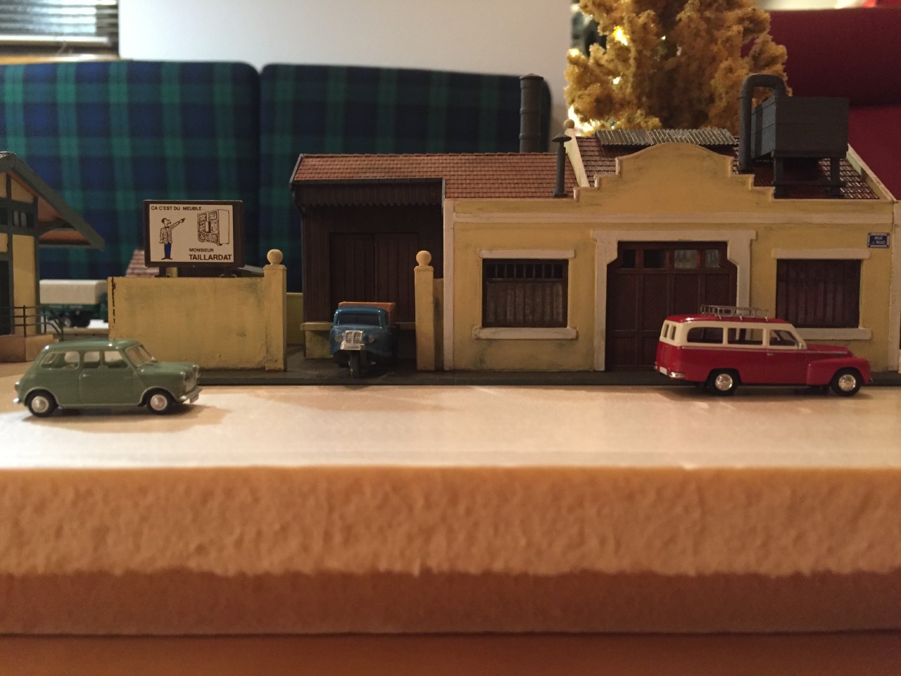

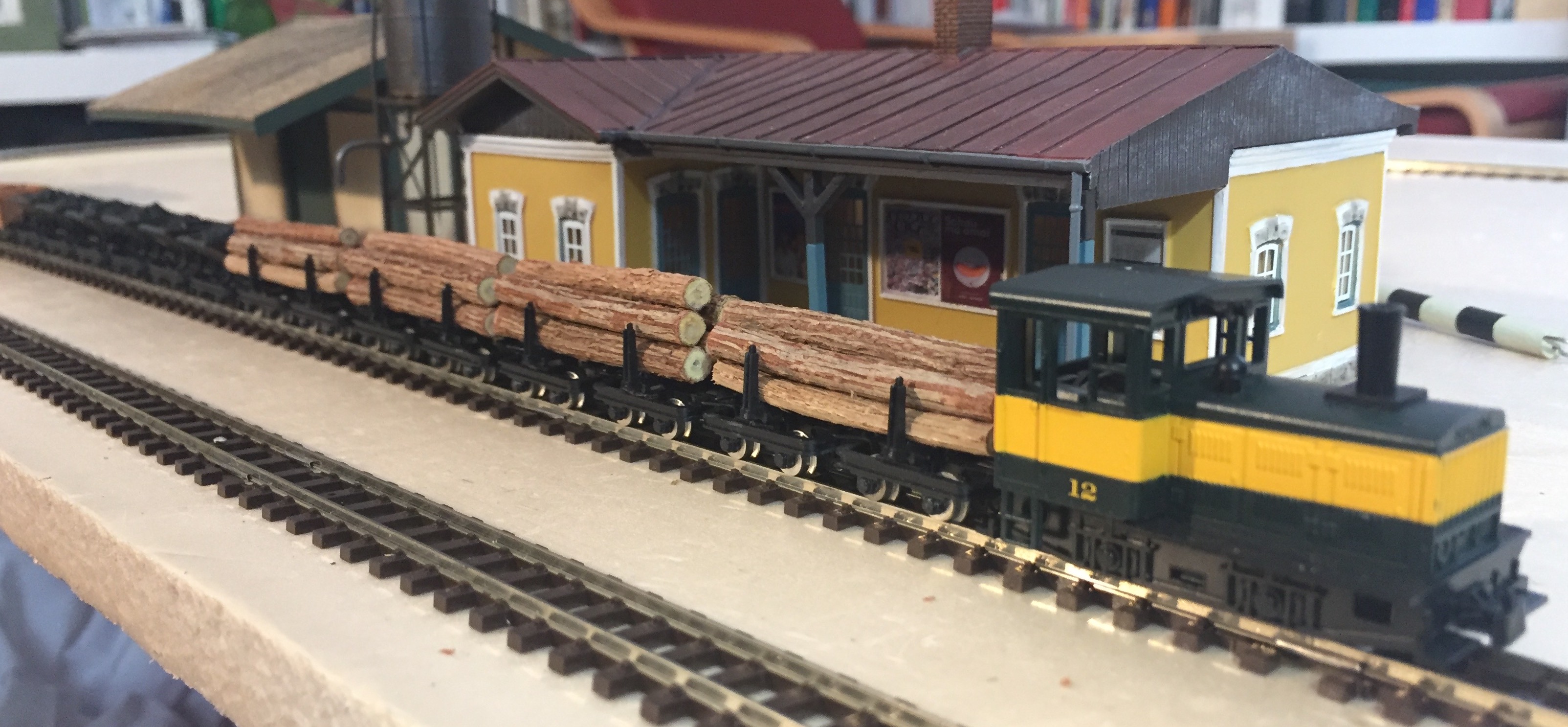

si angel aqui le damos a todo en fin es un sin vivir

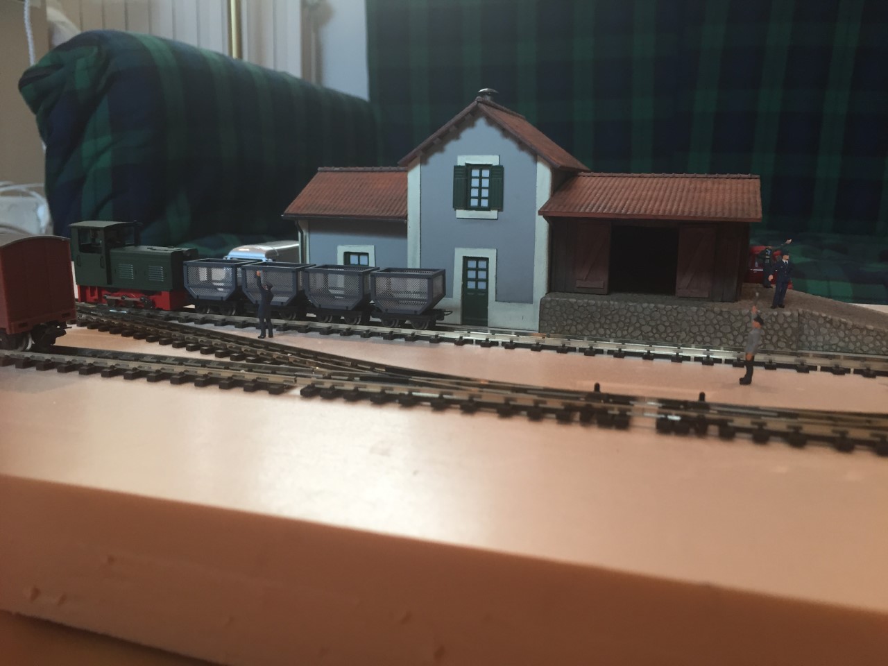

os pongo alguna fotillo mas del "encuentro" que hice en casa de mario con esas construcciones tan guapas que tiene

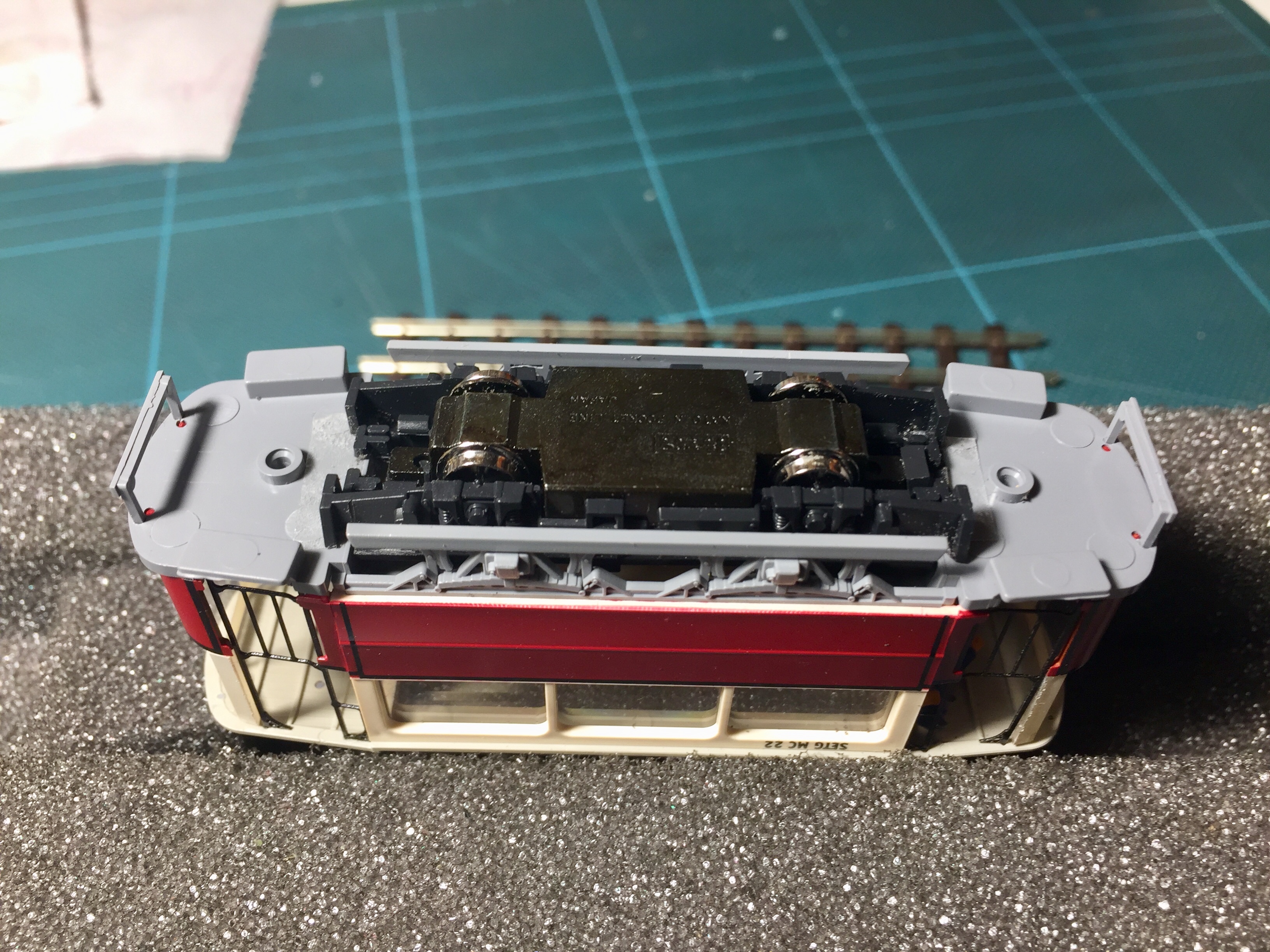

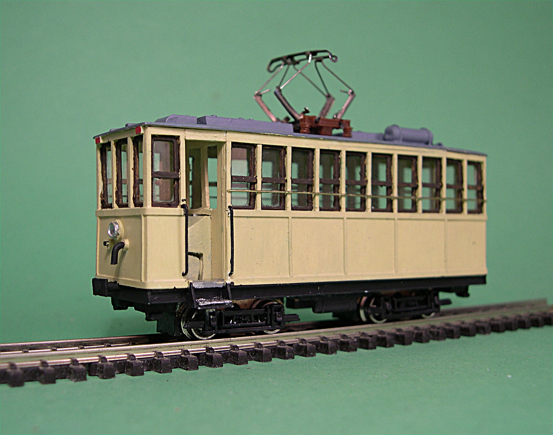

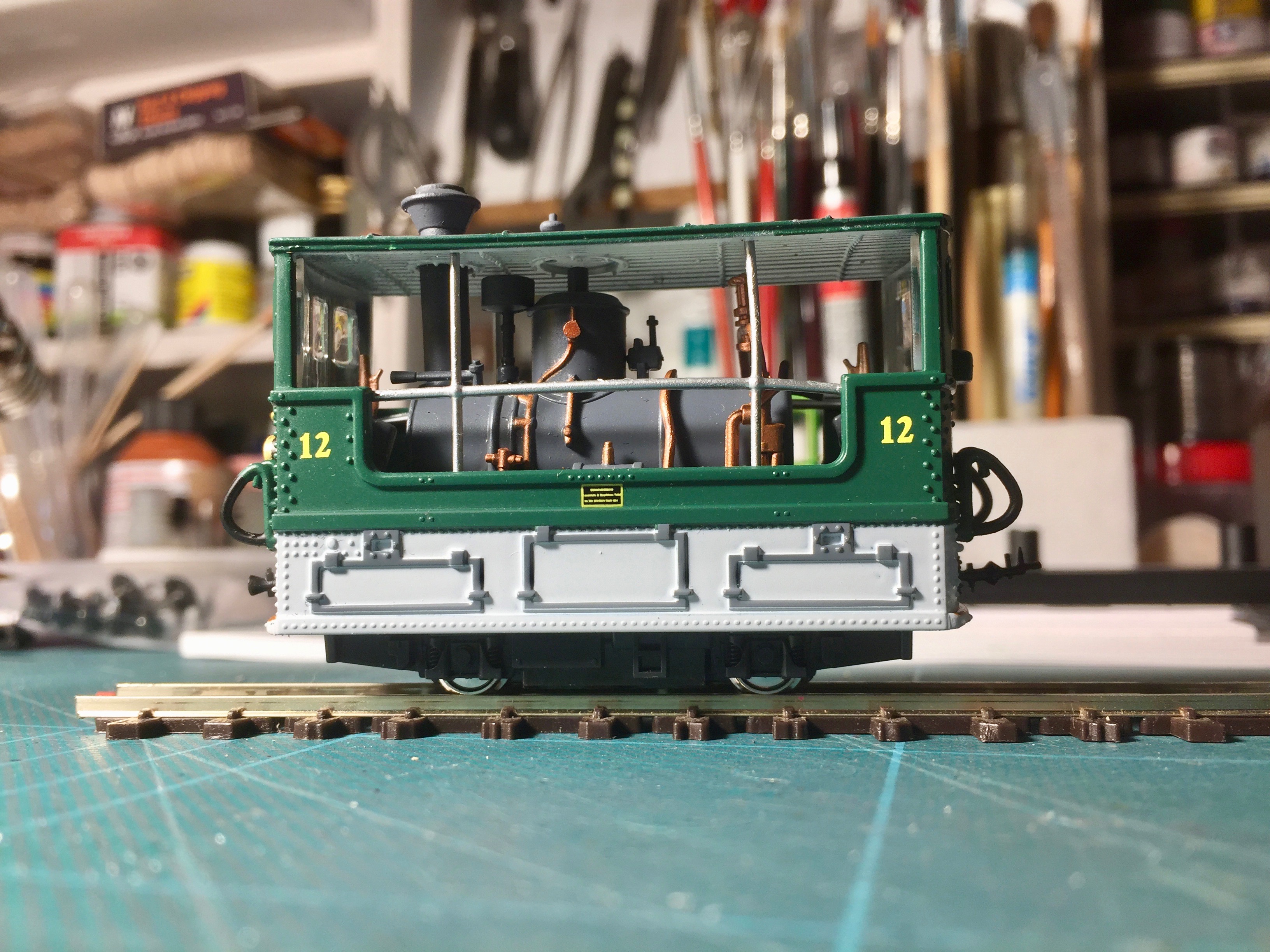

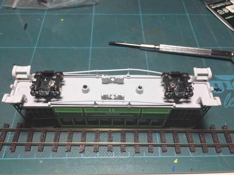

Otro invento de bajo coste, el tranvía de Sierra Nevada en H0e , a partir de otro marca Bachmann de escala N.

Que maravilla angel

Vaporn, bellísimo vehículo.

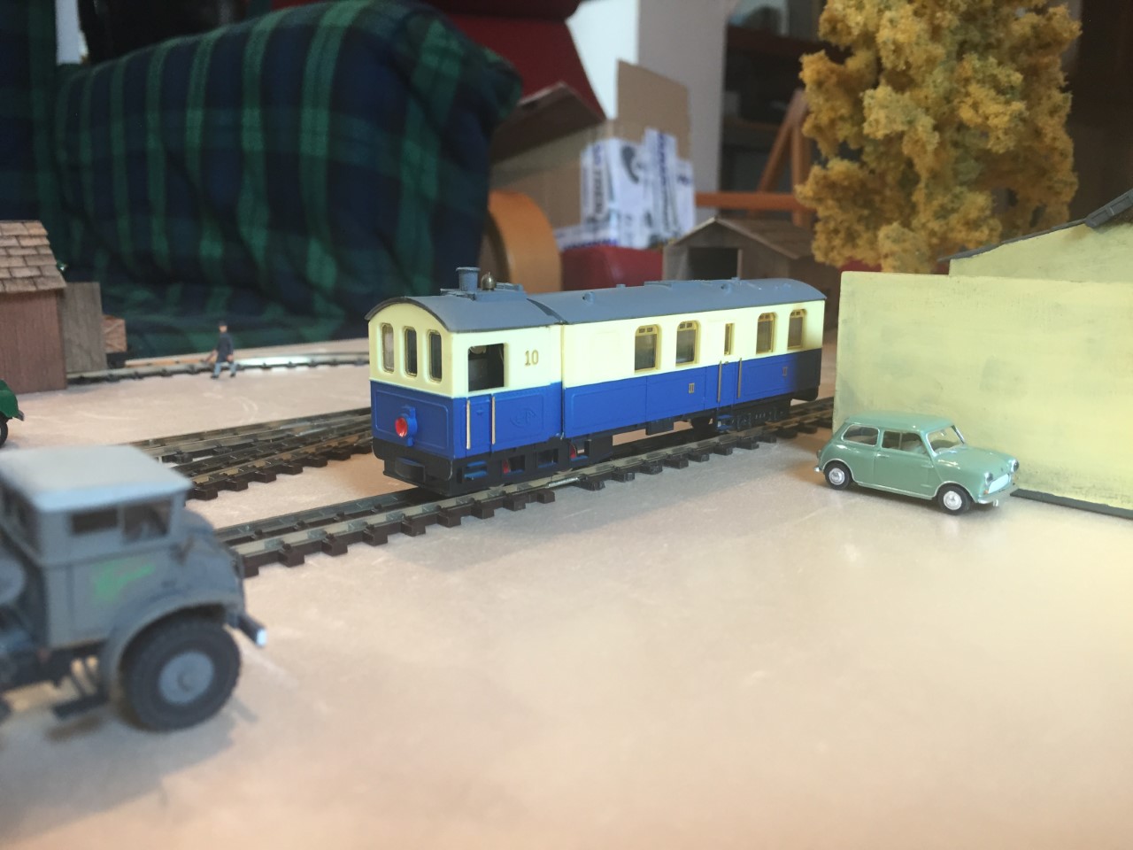

¡Estupendo trabajo, Ángel! Y mi admiración es doble por que una cosa es aprovechar un chasis de N y otra bien distinta es hacer una carrocería completa.
El tema de los tranvías con chasis de N puede dar mucho juego por que se pueden encontrar reproducciones estáticas muy dignas a precios razonables

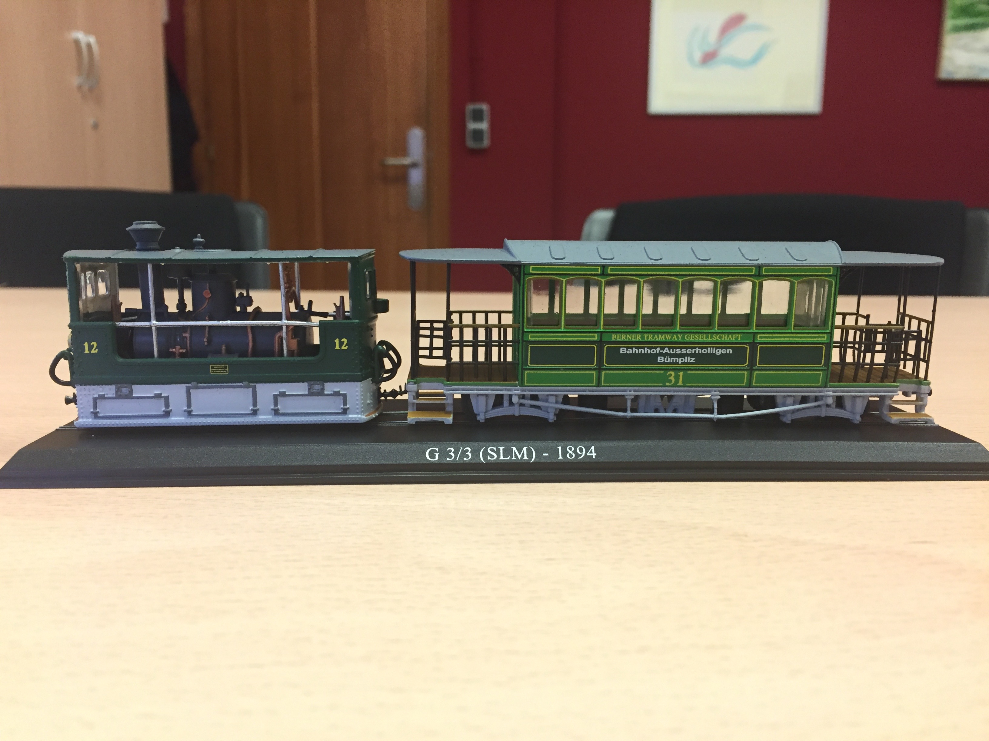

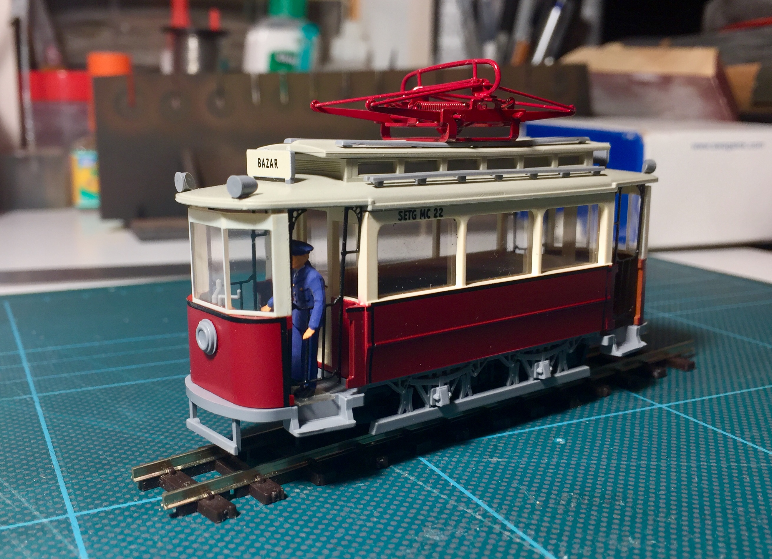

Hace tiempo en un viaje por el Salzkammergut, región de los Alpes junto a Salzburgo, compre una reproducción preciosa de un tranvía estático de esta ciudad. Cuando descubrí los chasis de Kato, concretamente el 11-103, vi que se podía adaptar fácilmente bajo el tranvía con poco trabajo y fácil, por que el tranvía es de plástico. Os pongo una foto del tranvía y como queda el chasis.
Tranvía de Salzburgo
Adapatación del chasis Kato 11-103

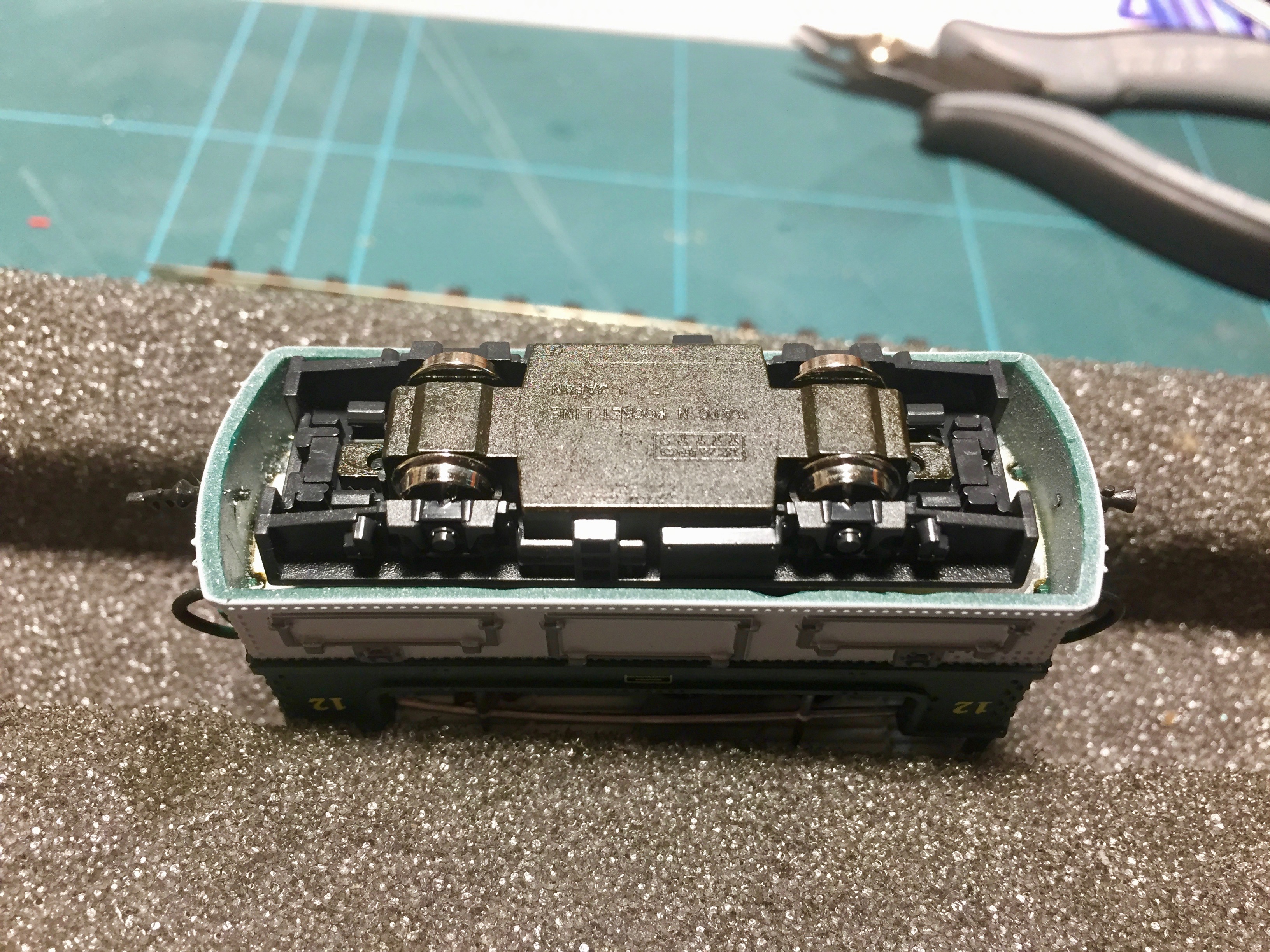

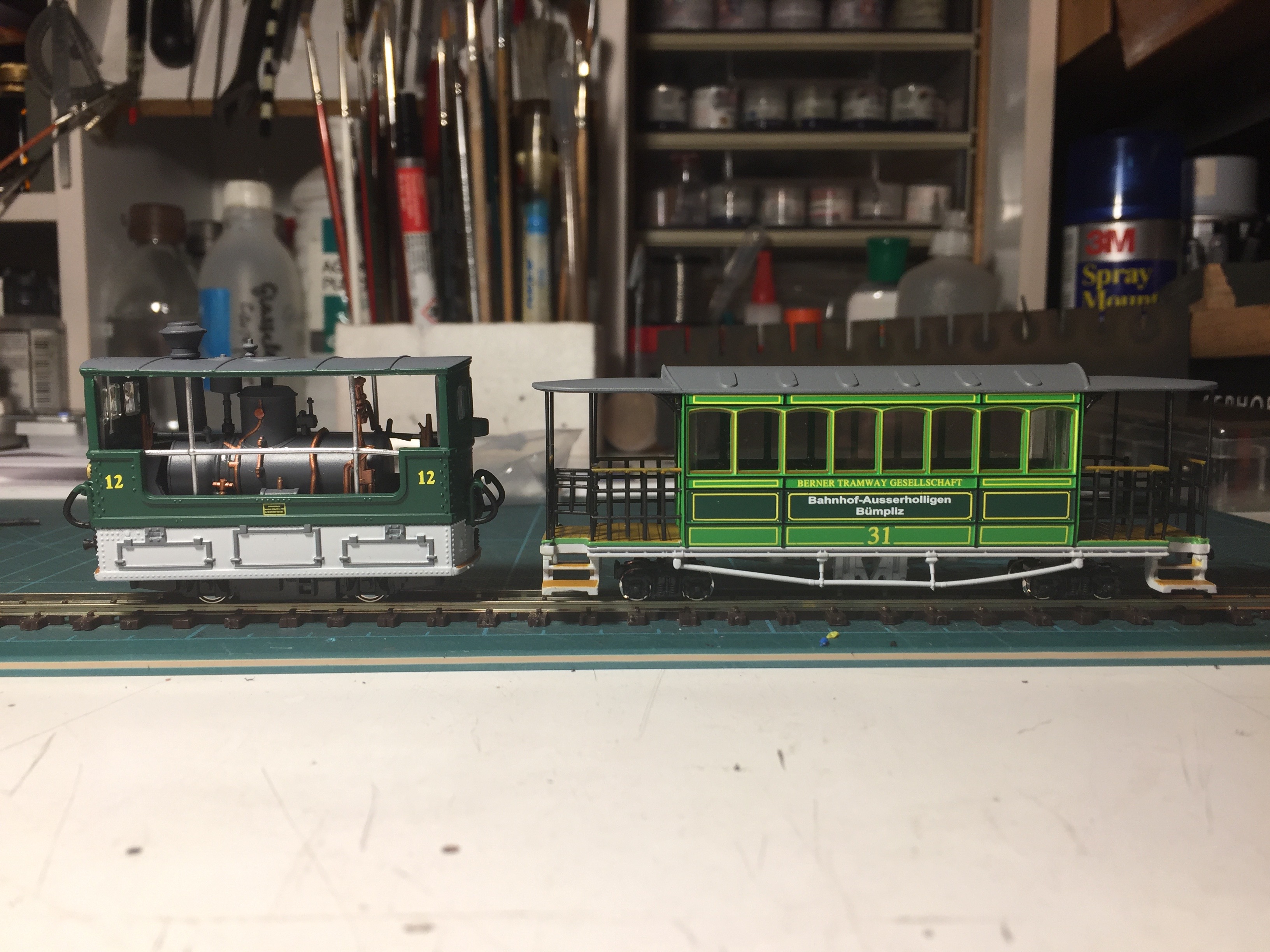

Luego conseguí un antiguo tranvía a vapor de Berna de una colección de reproducciones estáticas de tranvías que salió en un coleccionable y que se pueden encontrar todavía algunos sueltos en Aliexpress.
Tranvía de Berna
Aquí el trabajo fue más complicado por que son reproducciones de fundición metálica y el trabajo es más costoso.
Tranvía de vapor de Berna con el chasis Kato
De hecho, el chasis como veis en la foto queda demasiado alto pero fui incapaz de mecanizar un agujero en la caldera para que entrara más. ¡Hasta allí llegaron mis habilidades!
Chasis Kato instalado en el tranvía de Berna

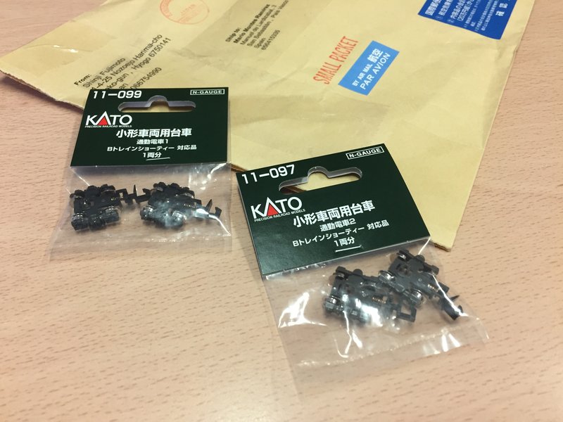

Para el remolque tuve que conseguir un par de bogies de N, también de Kato, pero la final el resultado fue más satisfactorio.
Bogies de Kato empleados en el remolque del tranvía de Berna
Bojies de Kato instalados en el remolque
El caso es que la pieza ahora rueda sin problemas en H0e.
Conjunto motorizado para rodar en H0e
Mi idea es ahora conseguir también el de Lisboa que es precioso y hacer la misma operación.
Espero que os anime a explorar también a vosotros este tipo de material. ¡La pena es que no haya más material español para aprovechar!

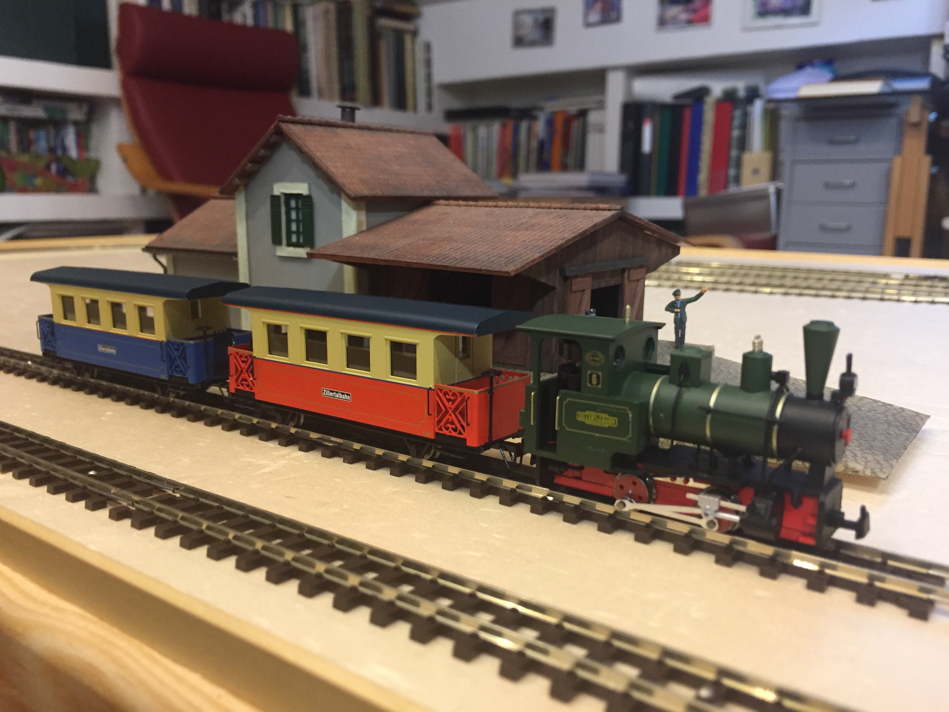

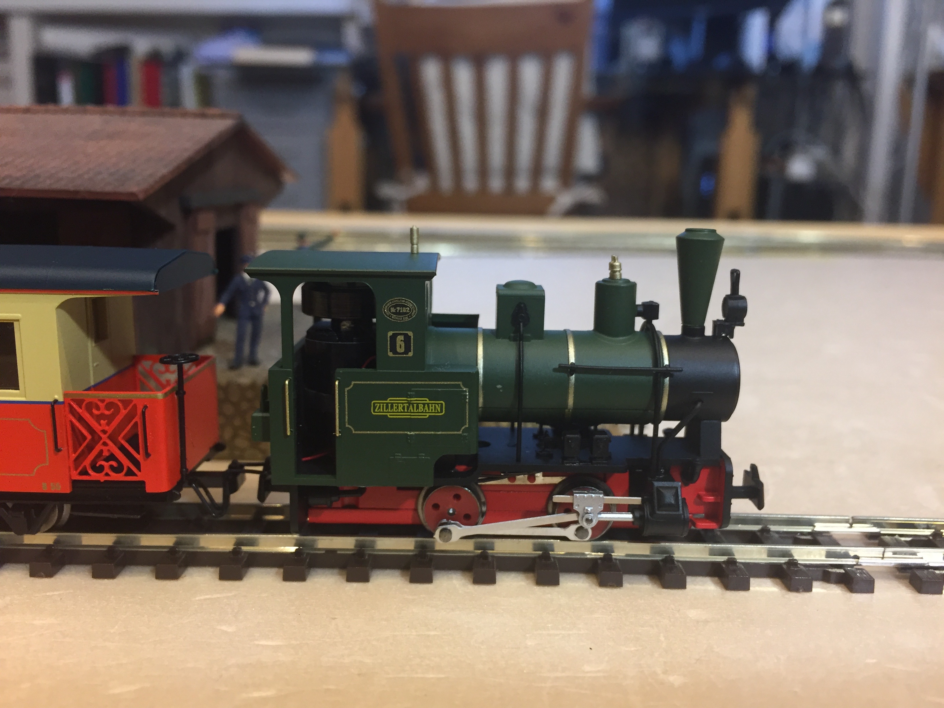

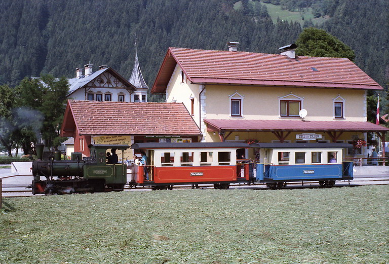

Hola amigos: Como parece que el hilo está un poco dormido, os voy a presentar una novedad que me acaba de llegar para ver si despierta.
Se trata de un set de MinitrainS, referencia 1401, detrás del que andaba hace mucho tiempo. Reproduce una composición real del Zillertalbahn del que ya os hablé hace unos días. Está compuesto por una pequeña y simpática locomotora, la Nº 6 de ese ferrocarril, tipo Böhler fabricada por Krauss (Munich) en 1916 con número de fabricante 7182 (Hobby-Lok). La acompañan dos coches de dos ejes de colores vivos, pero reproducción fiel del original, en los que resalta la filigrana de los cierres de los balconcillos en metal fotograbado. La misma locomotora la reprodujo también MinitrainS en color negro (ref. 1402) así como los coches vendidos individualmente de colores verde y marrón (refs. 5193 y 5194). Como todo el material MinitrainS, tiene un rodar suave gracias a su volante de inercia y con unos ralentíes remarcables en analógico.
Os dejo a continuación la ficha de la locomotora, unas fotos del material real y del modelo, junto a un vídeo de la composición en movimiento.
¡Que disfrutéis! Un saludo
Mario
internet_lok6.pdf
Ficha oficial de la locomotora
(158.4 KiB) 129 veces
Lok 6 original
Composición original
Lok 6 MinitrainS
Composición MinitrainS 1401
Última edición por qppmoram el 23 Ene 2021 18:41, editado 1 vez en total
