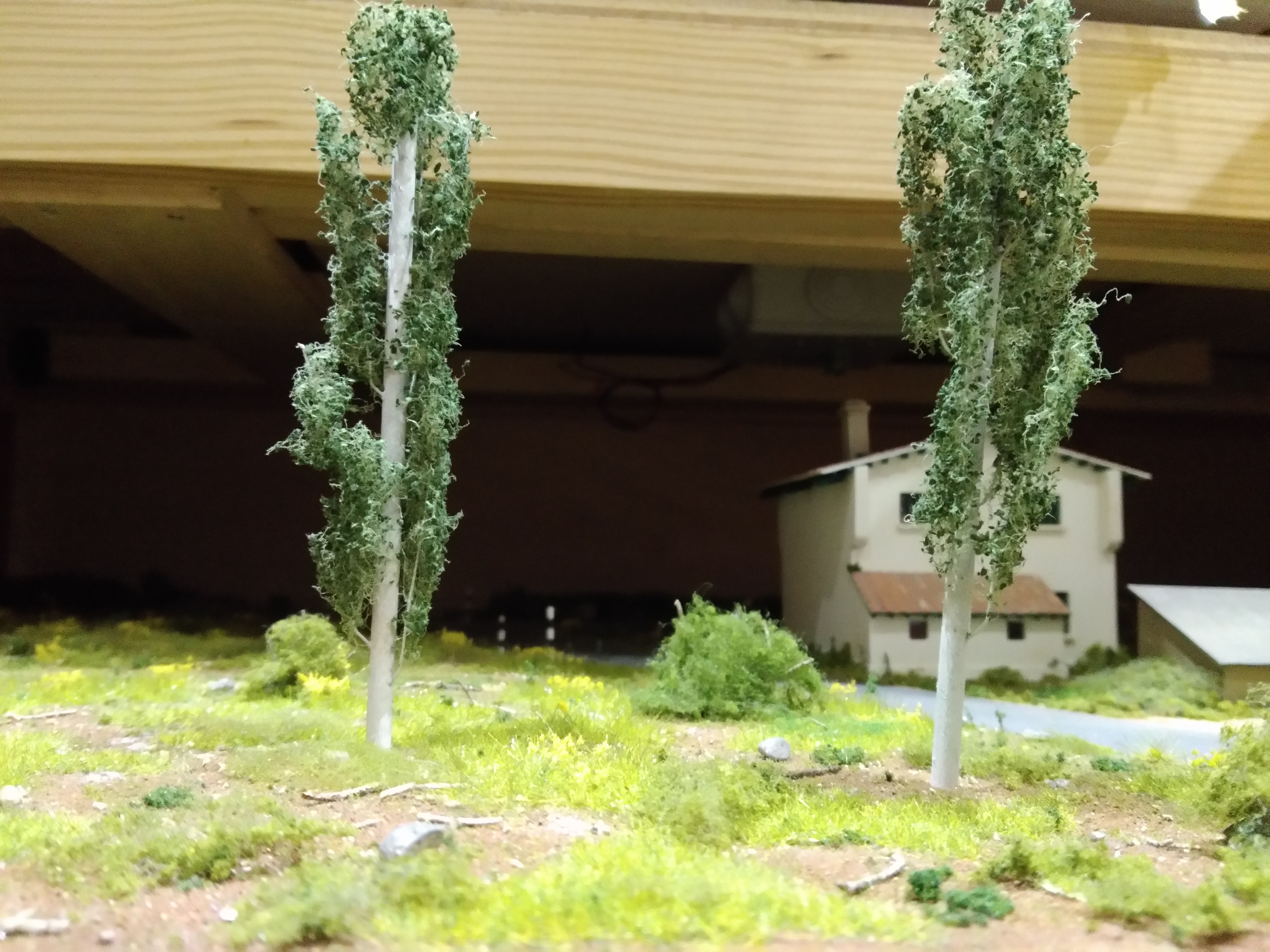

Magnífica esta arboleda. Me gusta el acabado en general. Felicidades.
Mensajes: 317
Registrado: 28 Oct 2015 09:35
Que recuerdos de esos caminos con esas arboledas, como nos hacéis volver a la infancia, es como una foto de pequeño, felicidades.
Nos podías decir el material que has utilizado para las ramas de los arboles que fabricante es, quedan realmente muy real.
Cuando los ves en las bolsas no te hace la composición de como pueden quedar en la realidad.

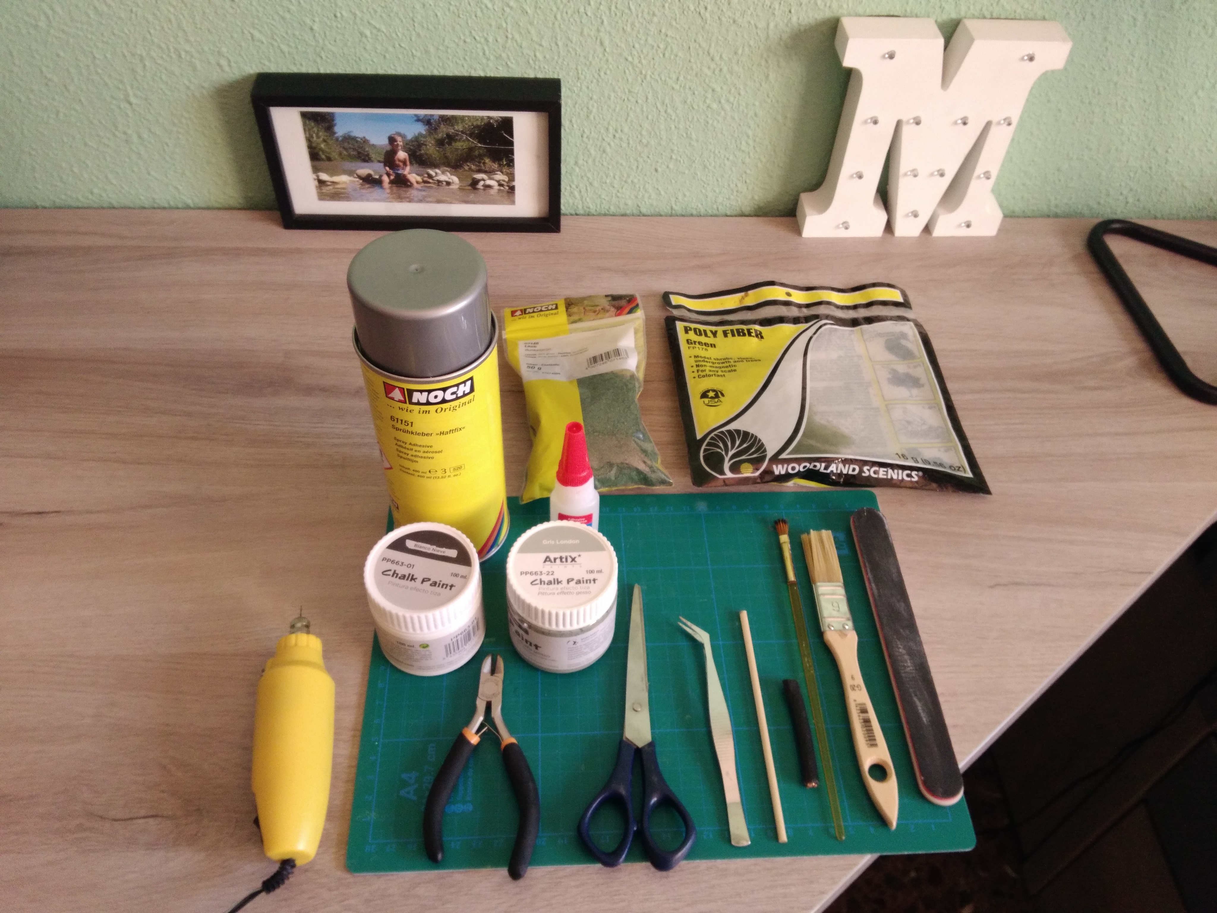

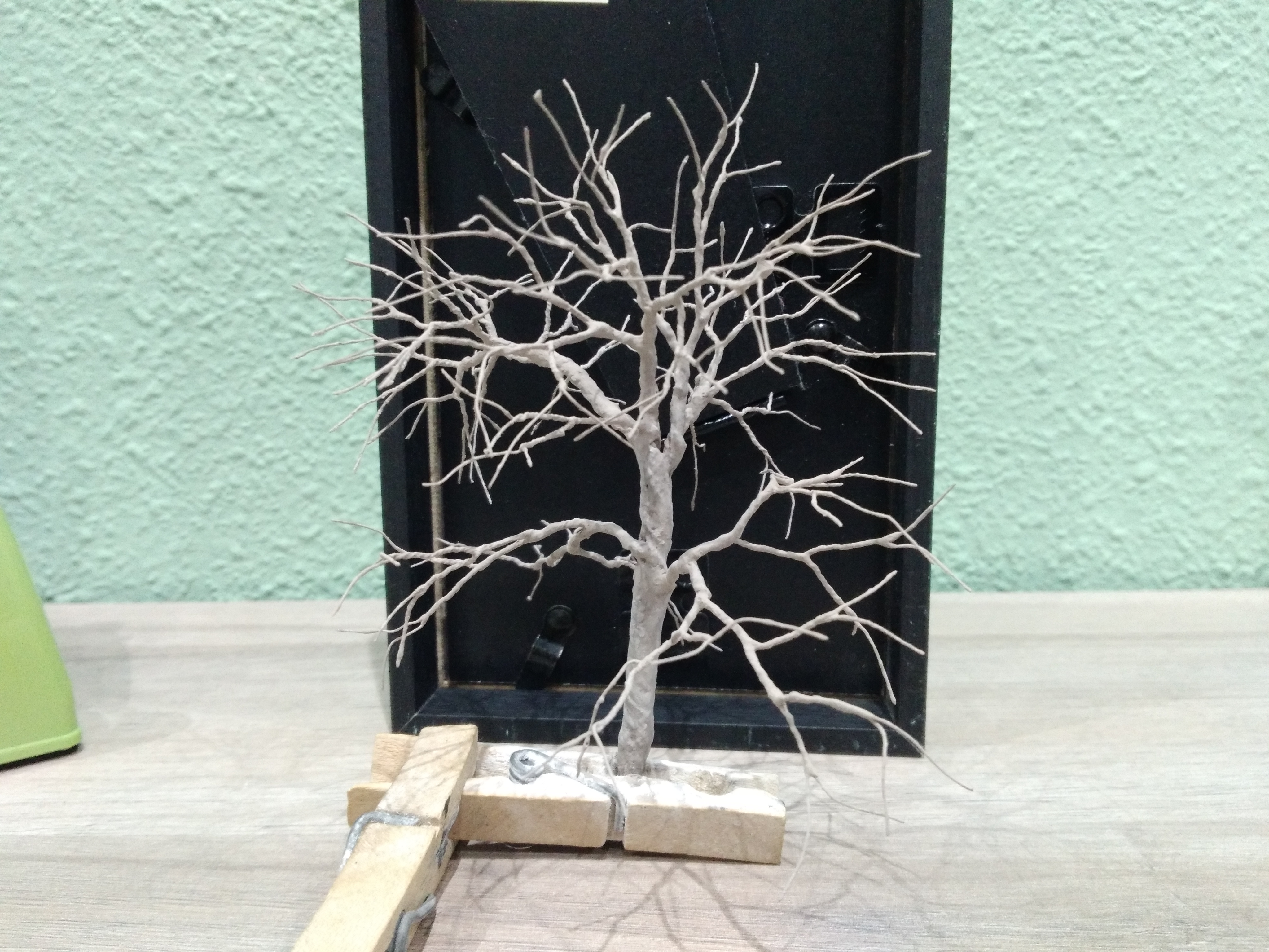

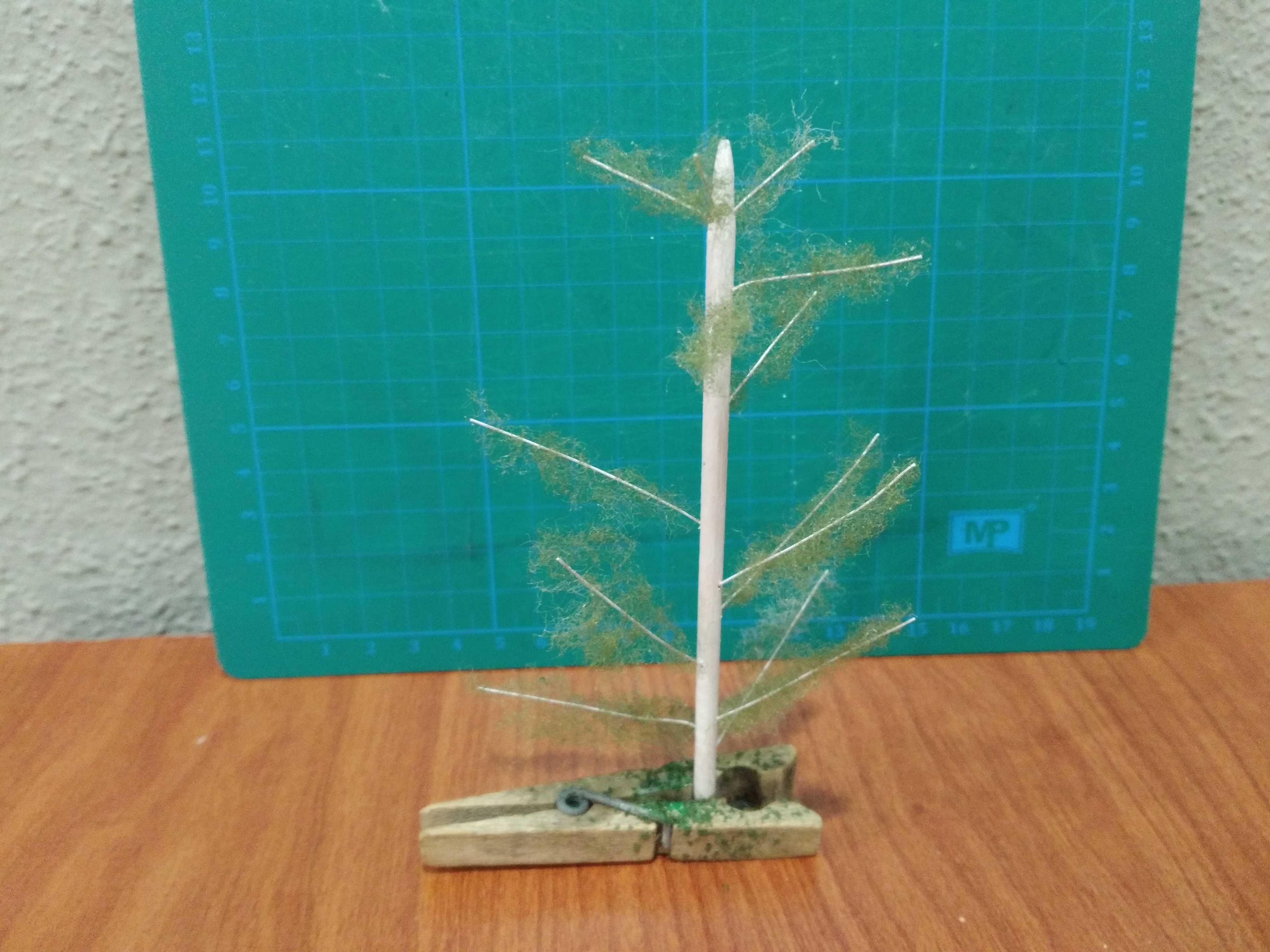

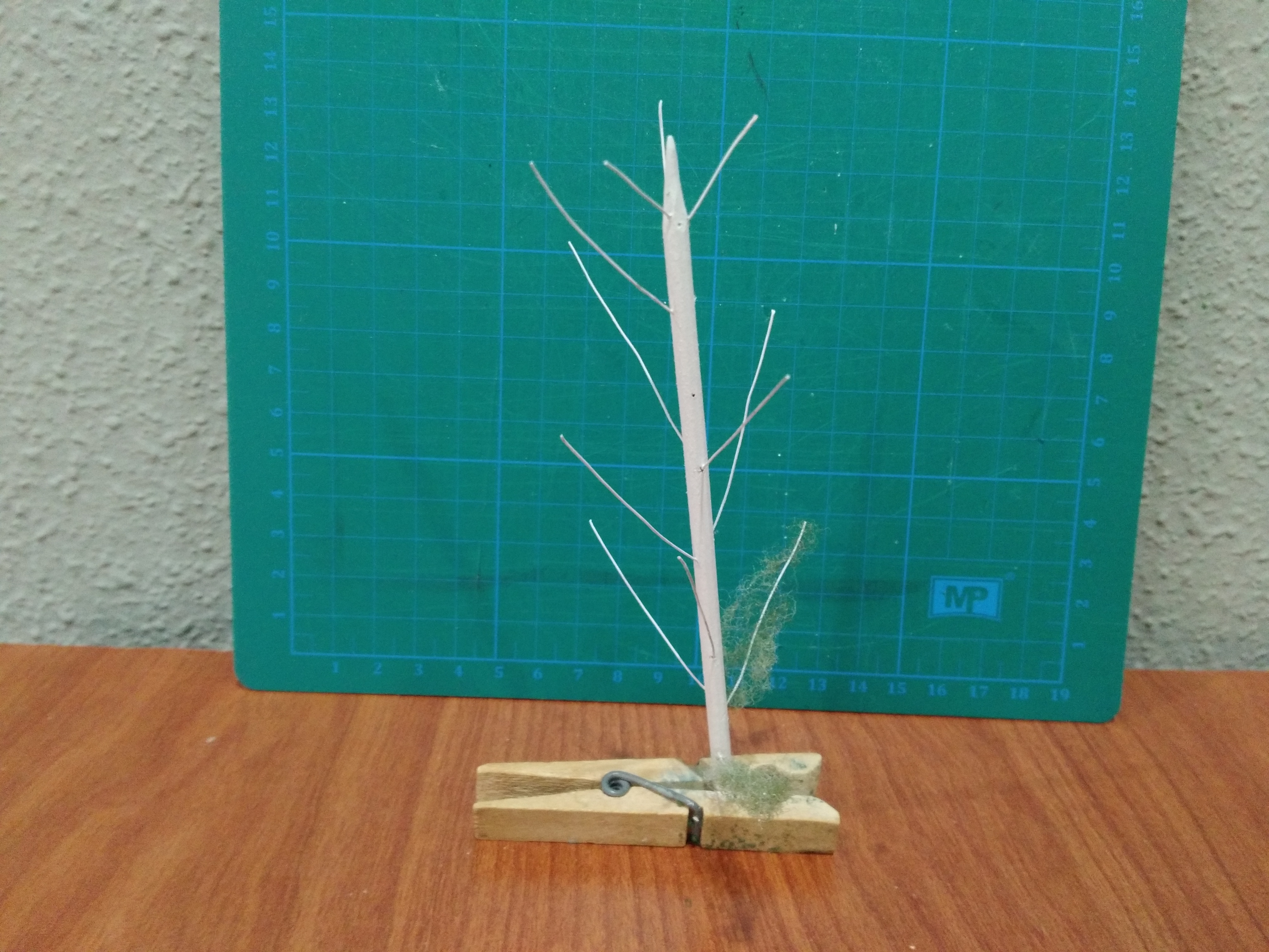

Pues es muy sencillo.
Te explico el proceso y los materiales usados, por si os animais a hacerlos.
El árbol es una varilla redonda de madera de 4mm de diametro.
Le hago unos cuantos orificios con una broca de 0,5mm.
En ellos introduzco hilo de cobre de 0,35mm aprox. y está pegado con cianocrilato.
Después lo pinto con pintura blanca a la tiza (es acrílica y mate). Con un par de manos es suficiente.

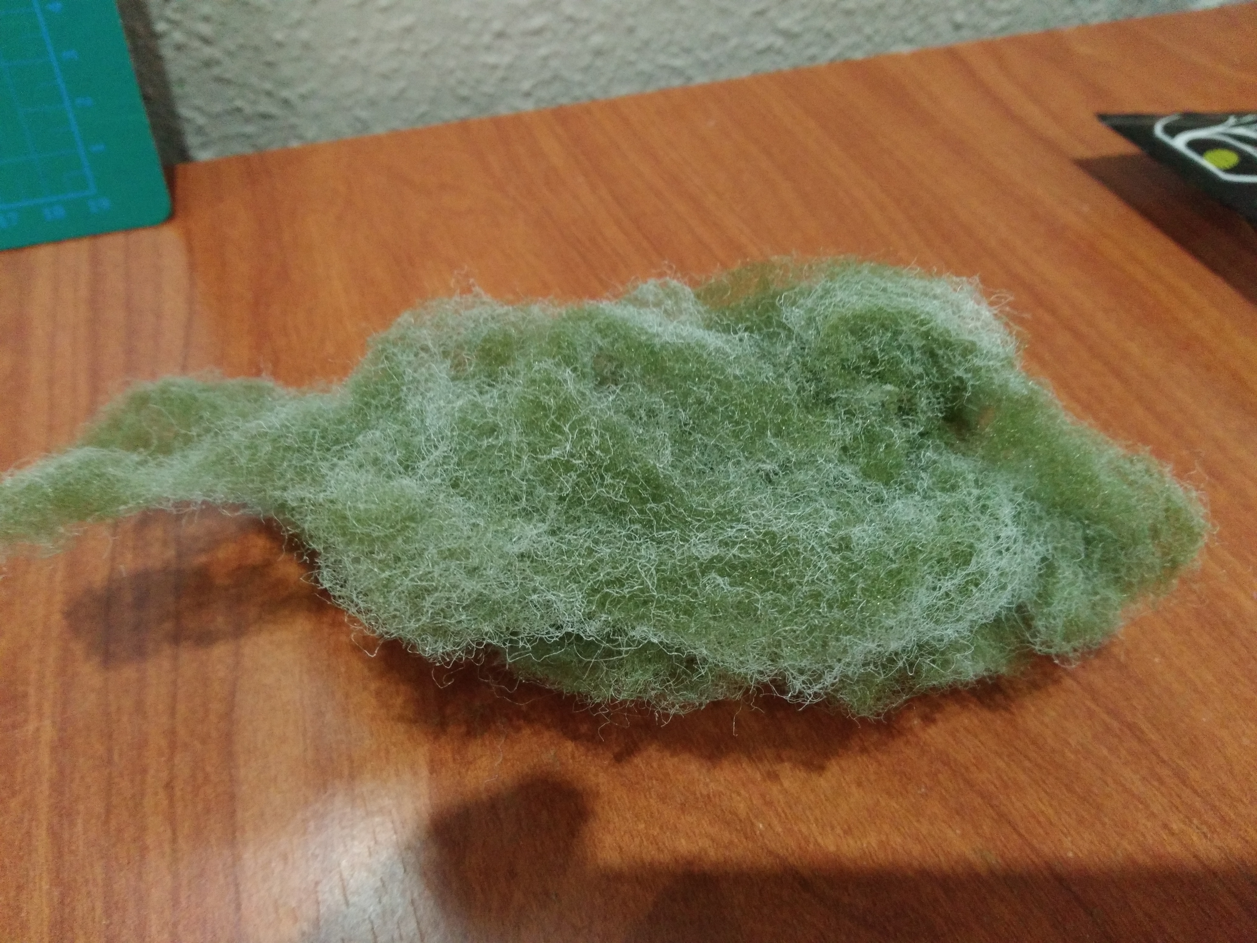

Una vez seco, le pongo a las ramas Polyfiber de woodland scenics que previamente he pintado ligeramente y casi a pincel seco del mismo blanco.
Después pulverizo con adhesivo en spray de Noch ( pasadas muy ligeras y al aire libre. No deja de ser pegamento)y le voy dejando caer hojas de color verde oscuro de Noch. La cantidad dependerá del efecto que cada uno quiera lograr.
Para terminar, con unas pinzas de puntas finas para modelismo doblamos las ramas para cerrarlas.
Y ya está.
Materiales usados
Polyfiber ligeramente pintado de blanco

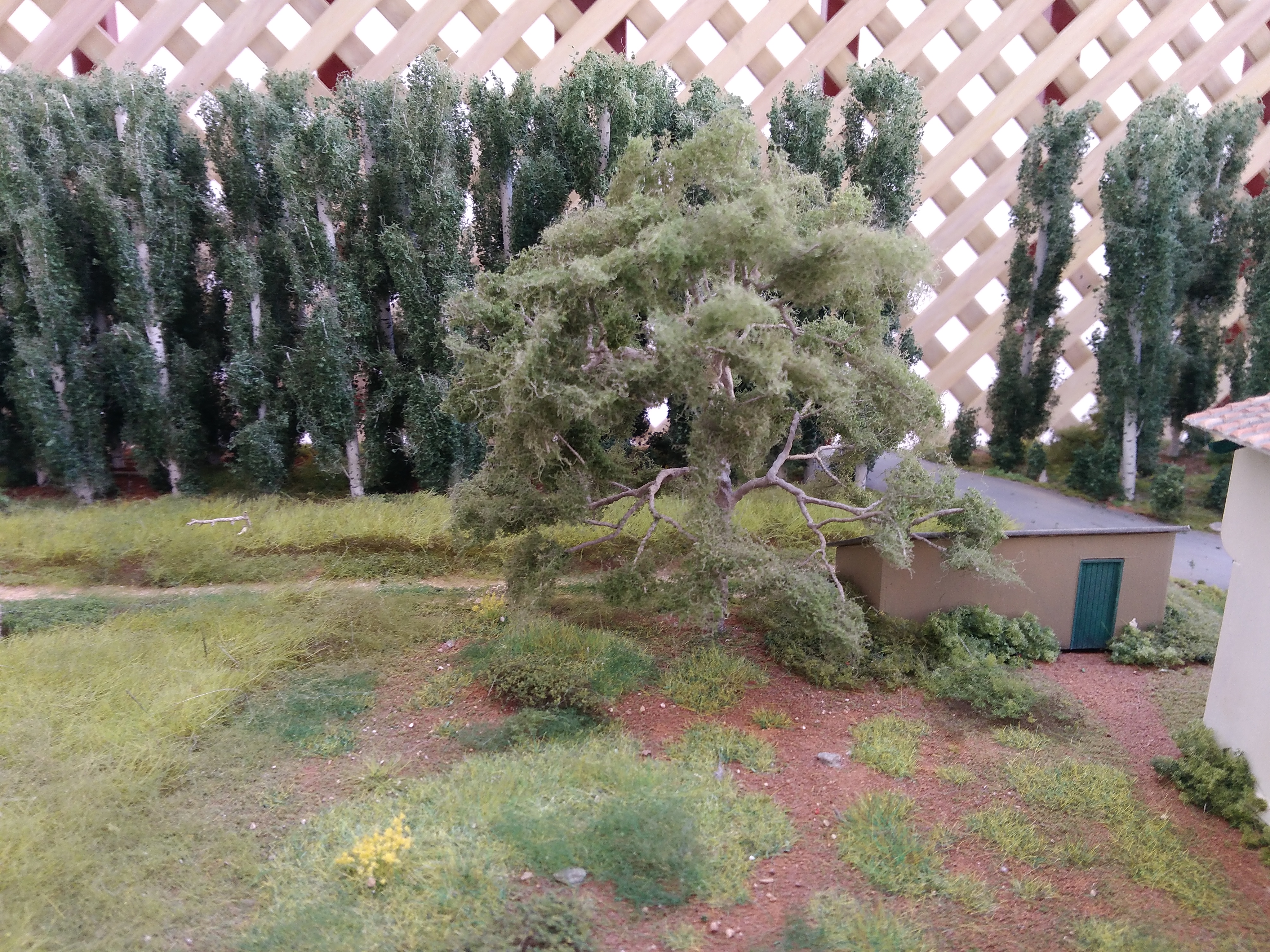

Xuso, esos chopos están de cine, pero ese árbol grande junto a la casa, a pesar de no estar aun vestido tiene una pinta impresionante. Una vez tenga hoja sera una autentica maravilla.
Si te aburres aquí tienes un amigo que acepta arboles!! :D
Mensajes: 359
Ubicación: Torrent(Valencia)
Registrado: 02 Nov 2013 22:18
Hola Sierra.
Te refieres a este?
Mensajes: 158
Registrado: 22 Jun 2017 16:38
Xuso escribió:
Hola Sierra.
Te refieres a este?
Justo ese. Menudo trabajo con la disposición de las ramas. Mas de una hora y mas de dos te has pasado mirando las ramas de los arboles antes de ponerte ha hacer ese. Se nota el trabajo de observación antes del modelado. ¿un olmo?

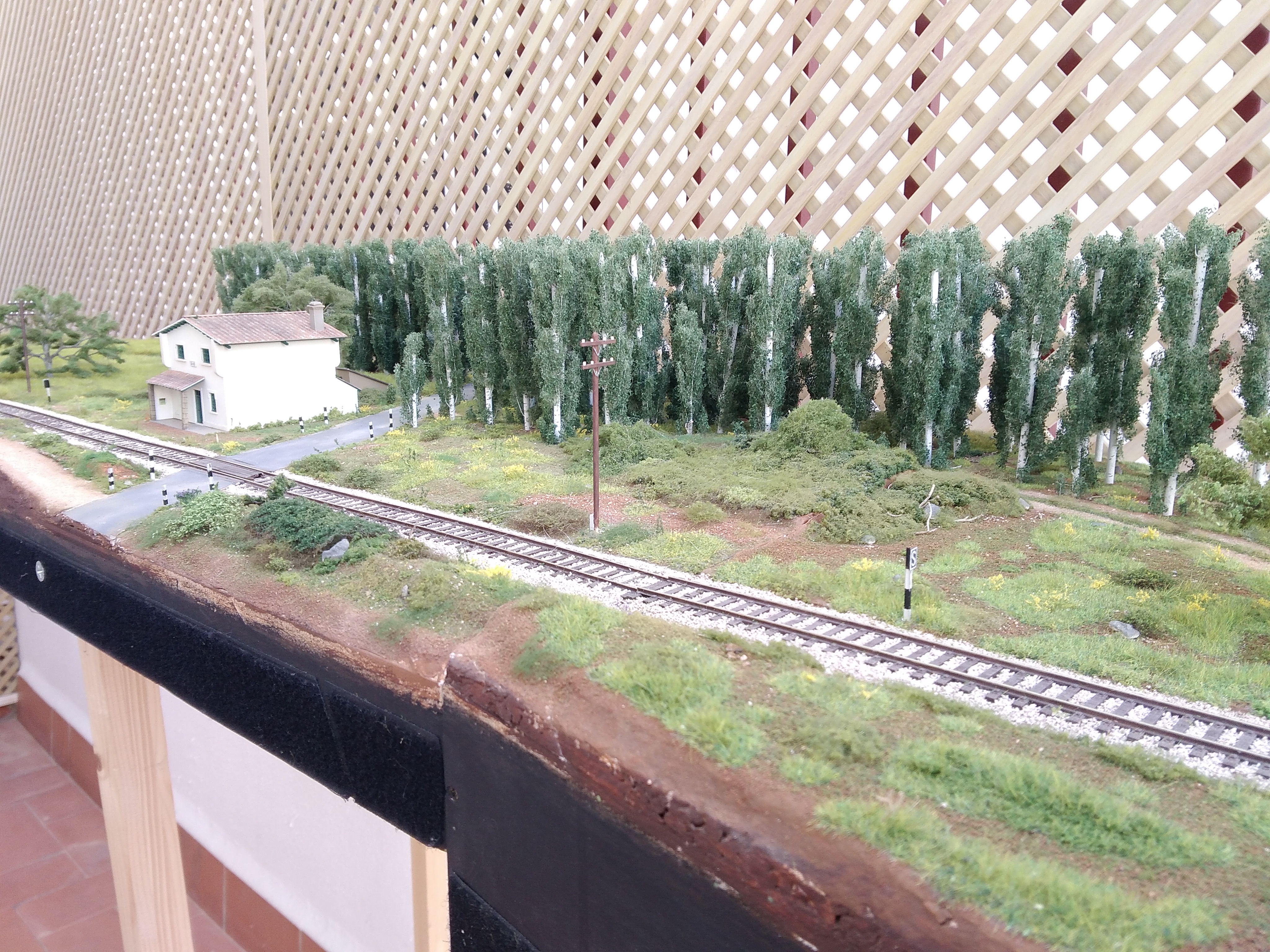

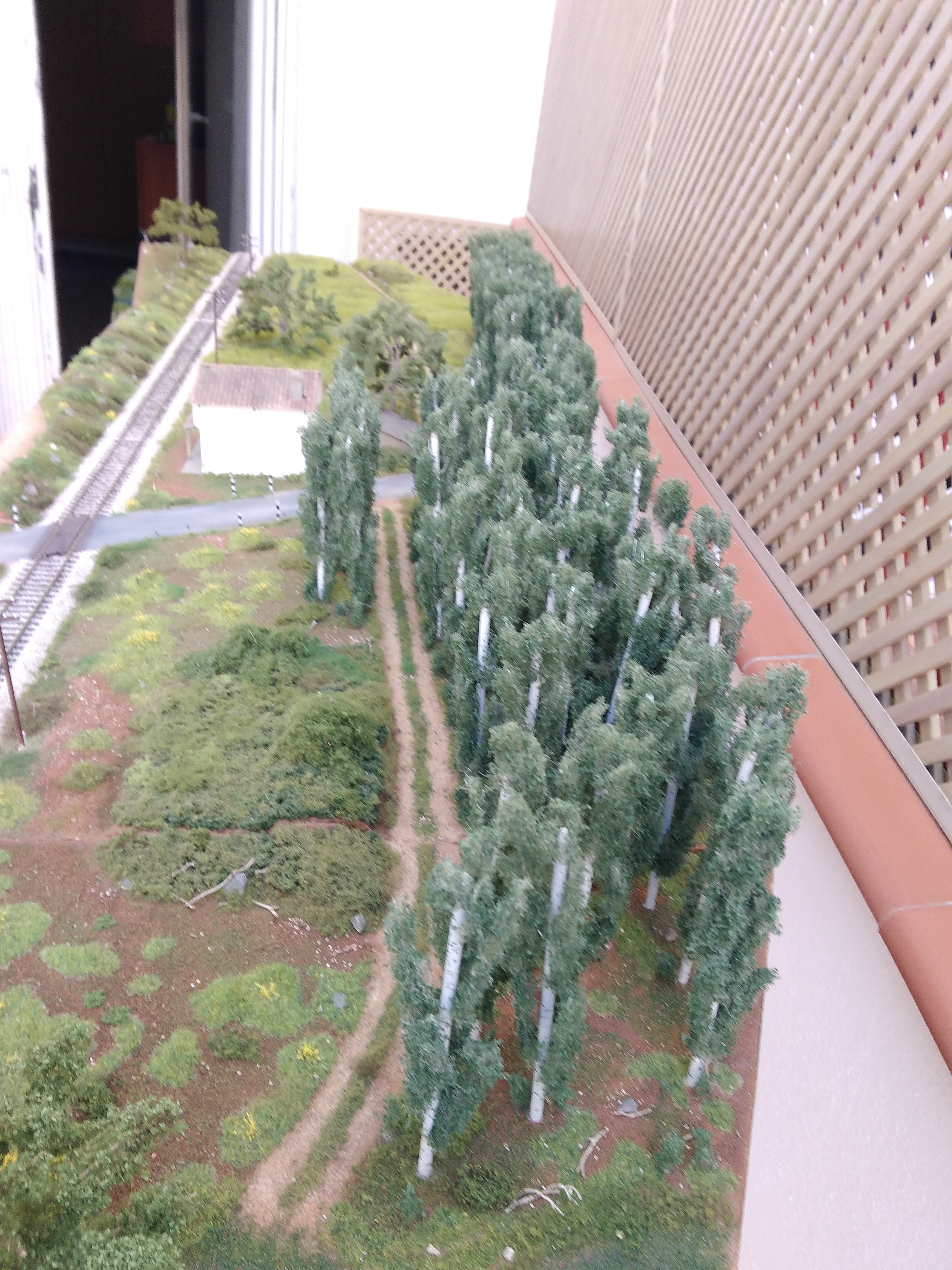

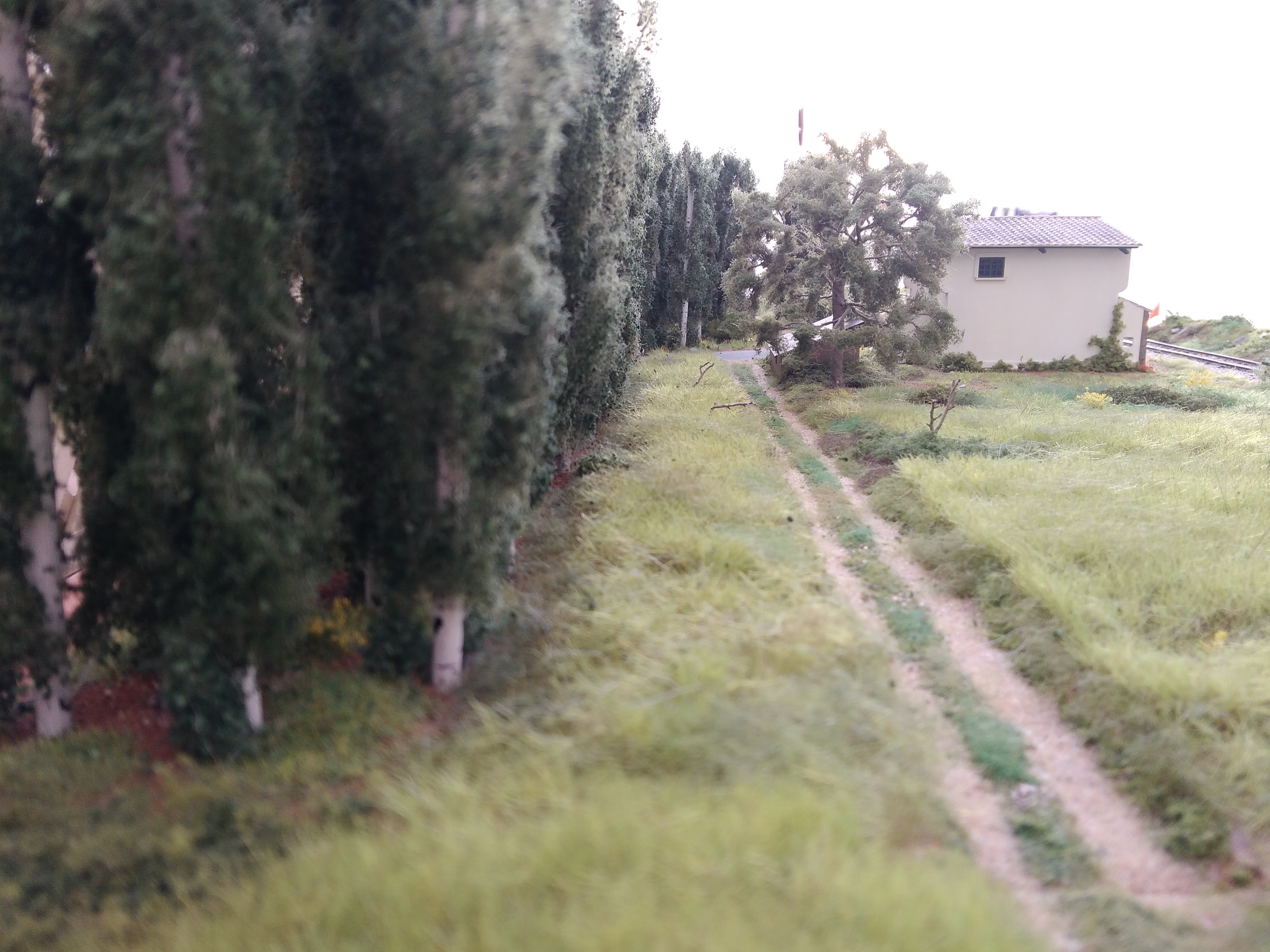

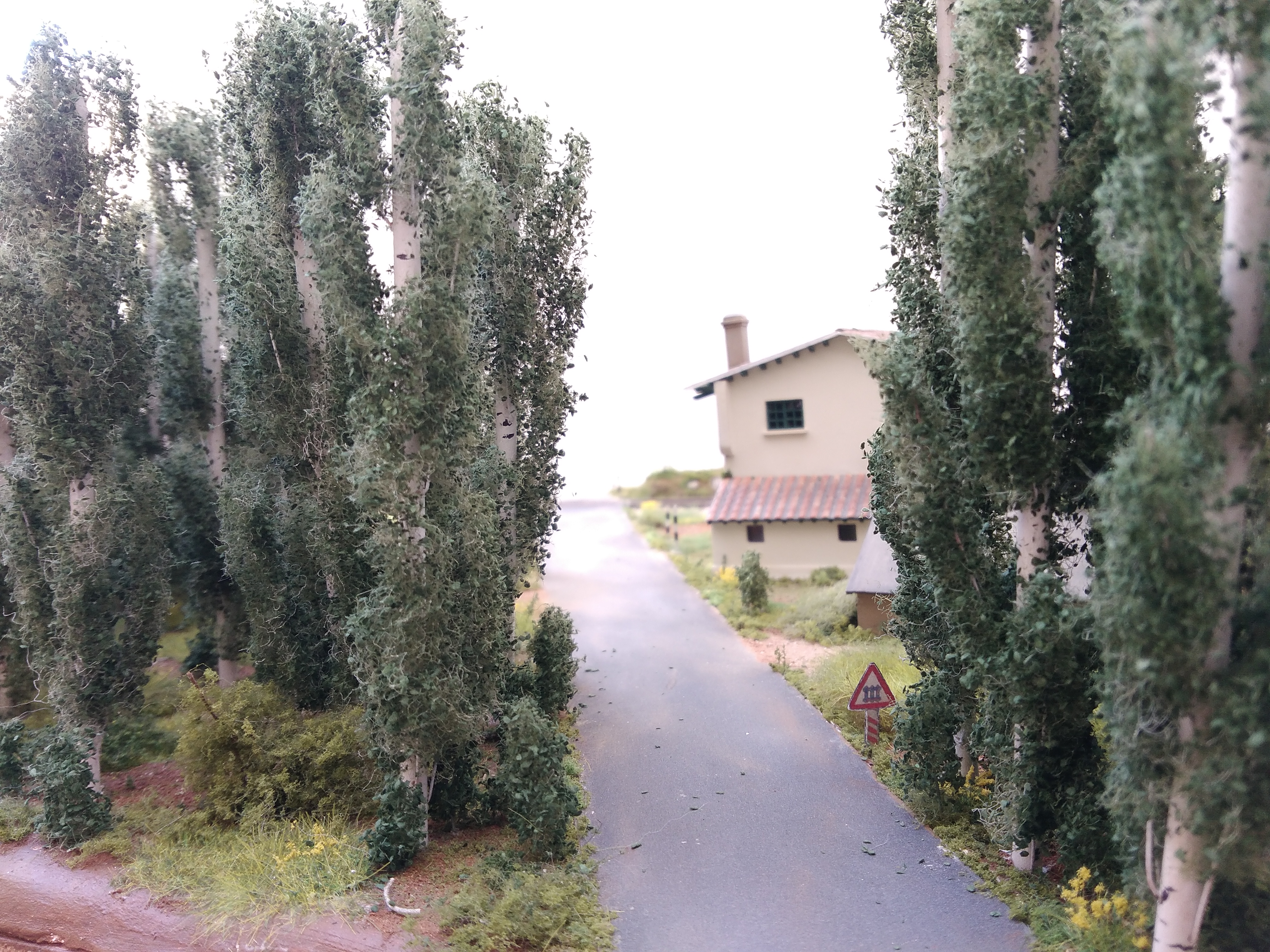

Ya va quedando menos para acabar estos módulos.
Unas fotos de su estado actual y espero tenerlo acabado en las próximas semanas. Espero que os gusten.
Mensajes: 332
Registrado: 05 Dic 2010 23:50
Impresionante Xuso, ya me gustaba antes de que plantaras los chopos y ahora ni te cuento.
El último árbol que has añadido es una pasada, ya tengo ganas de ver tus módulos acabados en directo y que podamos ver rodar trenes por ellos, son espectaculares.

¡Impresionantes esos Chopos¡
Son auténticos "Populus alba" con sus troncos blanquecinos.
Eres un artista.
Juan Carlos

Hola Xuso
Magnifica sensación esa arboleda. En las vistas a media altura parece totalmente real. El aspecto es de bosque de ribera total. Al contrario que el refrán, aquí los arboles si dejan ver el bosque. ¡Y que decir del árbol solitario! cuando lo pusiste hace unas semanas, todavía pelado, prometía. Ahora es magnifico.
No hemos tenido muy buen cielo estos días para hacer fotos con un bonito cielo azul, pero llegara.
Estoy deseando ver como siguen tu módulos, la carretera y esos bonitos camiones que pones de vez en cuando.
