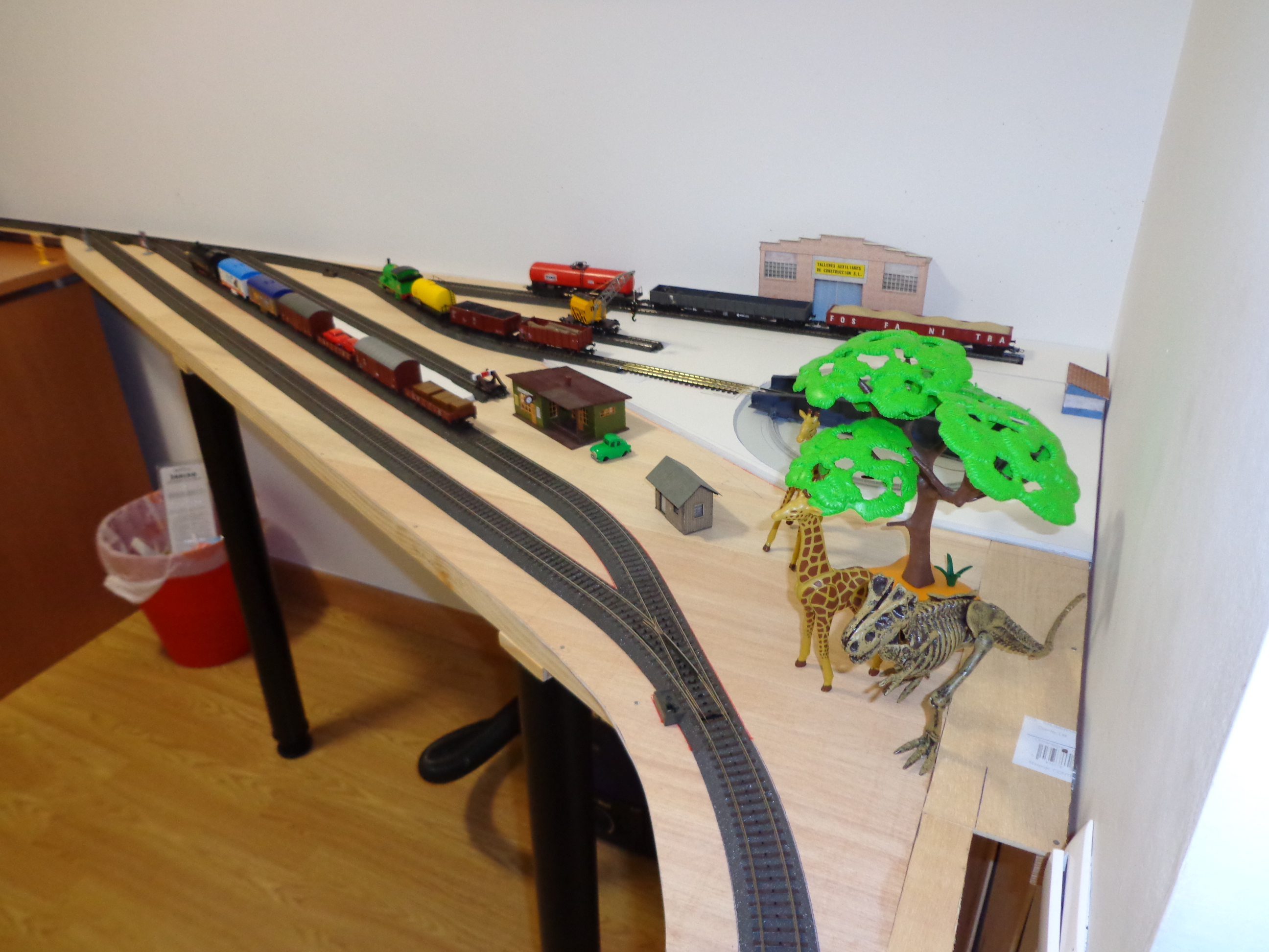

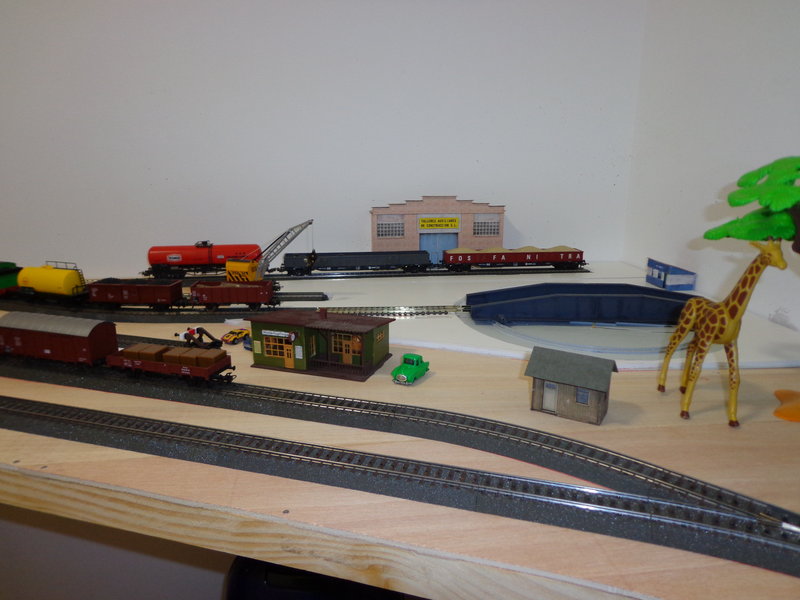

Nota 22 Nov 2016 19:49
Mensajes: 788
Registrado: 07 Oct 2014 21:54

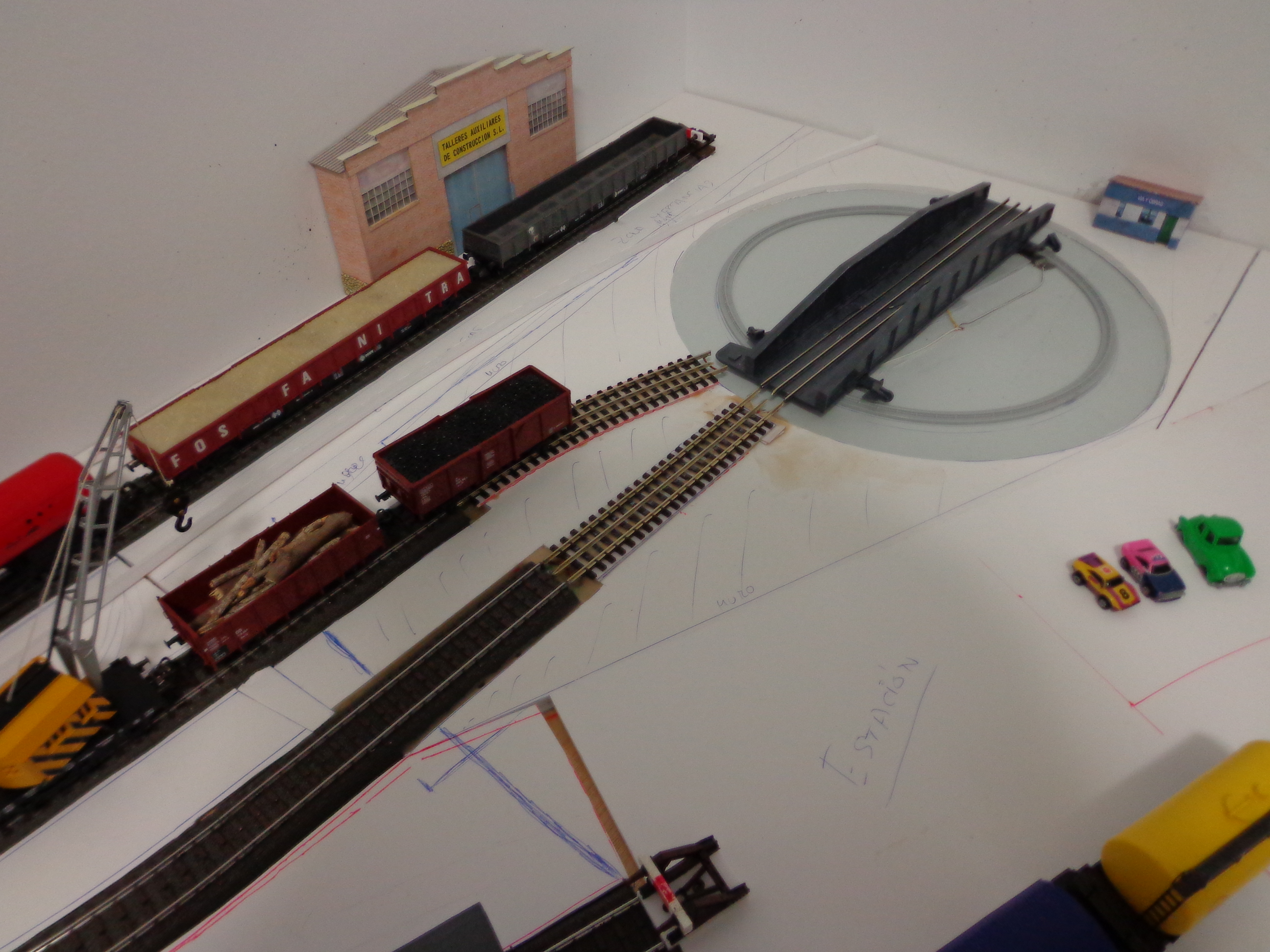

Hola amigos, os comento los últimos avances.
Por un lado he reforzado el soporte de la nueva zona disponiendo dos patas adaptables en altura del Leroy Merlin. El conjunto ha mejorado mucho en estabilidad. Tal vez las debería haber colocado más hacia "dentro" del tablero para evitar tropiezos. Pero de esta forma cumplen mejor con su cometido.
Seguidamente me he liado con la rotonda. La "dichosa" rotonda. Menudo suplicio. Es, al igual que en la maqueta de Sparrow, un kit de Dapol muy sencillito y a buen precio. Pero claro, nadie da duros a 4 pesetas. El ajuste ha sido duro y aún así no se si llegaré a buen puerto. Las conexiones ya están hechas, pero me he quedado corto de cable y me falta conectarla al resto de la maqueta.
Tiene dos entradas: una en recta y otra en curva, ambas hechas con vía flexible para 2C a la que le he añadido un carril central. Podría haberla hecho con vía flexible de Märklín, pero en un mercadillo de Torrent encontré esta a muy buen precio. El problema es que me quedé corto.... La entrada en curva la dejo para más adelante.
El funcionamiento mecánico es correcto, al menos en teoría. Lo mismo que la conductividad eléctrica. He seguido los pasos de Sparrow, muy bien explicados, como siempre, en su hilo. Para las conexiones inicialmente utilicé trozos de lata de refresco que inmediatamente tuve que deshacer ya que fue un desastre. Finalmente las pletinas están hechas con "presillas" de latón que se utilizan en las carpetas. Eso si, las he lijado y retirado el barniz que llevan originalmente de lo contrario no conducen la corriente.
Nada más compre cable haré las conexiones pertinentes y comprobaré si todo va bien..... :roll:
Por último comentar que aún no he cerrado todo el circuido a lo lardo del perímetro de la habitación, por lo que ahora es un punto a punto. Pero tanto yo como los críos hemos ganado muchísimo en jugabilidad. Las maniobras se siguen cada dos por tres, y ahora cuando funciona la rotonda pues ya ni te digo!!
Os adjunto unas fotos para ver como va la cosa....

Nota 22 Nov 2016 21:09
Mensajes: 788
Perdón, aquí las fotos....
Por cierto, esa estación no es la definitiva. :lol: :lol:

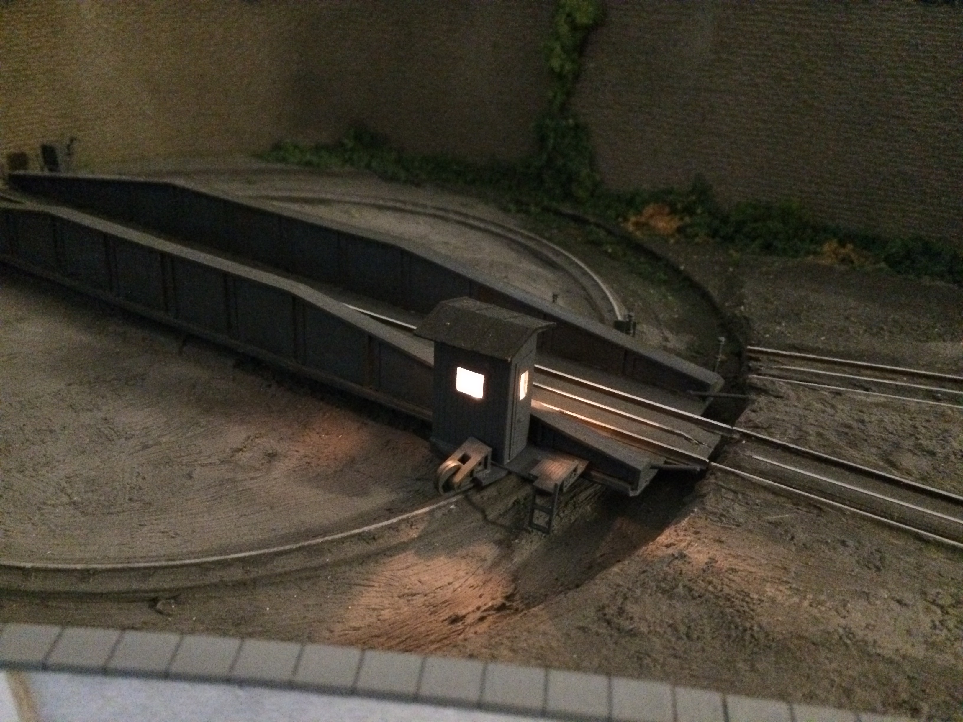

¿Quién ha dicho que hace falta mucho sitio para montar una maqueta?
La tuya es la demostración palpable de que puedes tener una maqueta permanente, perfectamente jugable (aunque eso si, renunciando a reproducir de forma exacta el expreso Costa Verde, claro), sin comprometer el uso de una habitación para otros menesteres (despacho, cuarto de juegos, etc).
No siempre es fácil convencer a la Ministra de Fomento de turno, pero, en general cuando lo ven hecho terminan reconociendo aunque sea a regañadientes que no era para tanto. :lol:
Muy buen trabajo... (y ánimo con el puente giratorio, que es un dolor de muelas pero acaba funcionando).
Pd: Respecto al dichoso puente... cuando una loco se para sobre el mismo, no siempre es fácil saber si es por fallo de la toma de corriente loco-vía o puente-red, por lo que se me ocurrió una idea chorras pero que funciona bien. A saber: En la plataforma opuesta a la que lleva el mecanismo de giro del puente coloqué una pequeña bombilla de 25 v conectada al cableado de la vía, de modo que luzca cuando la vía tiene tensión. Luego la camuflé en una casetilla construida ad-hoc con Evergreen.
Así, si una loco no funciona sobre el puente, pero la garita tiene luz es porque la vía está sucia. Si la garita está a oscuras es que el puente no está haciendo un buen contacto con la red.

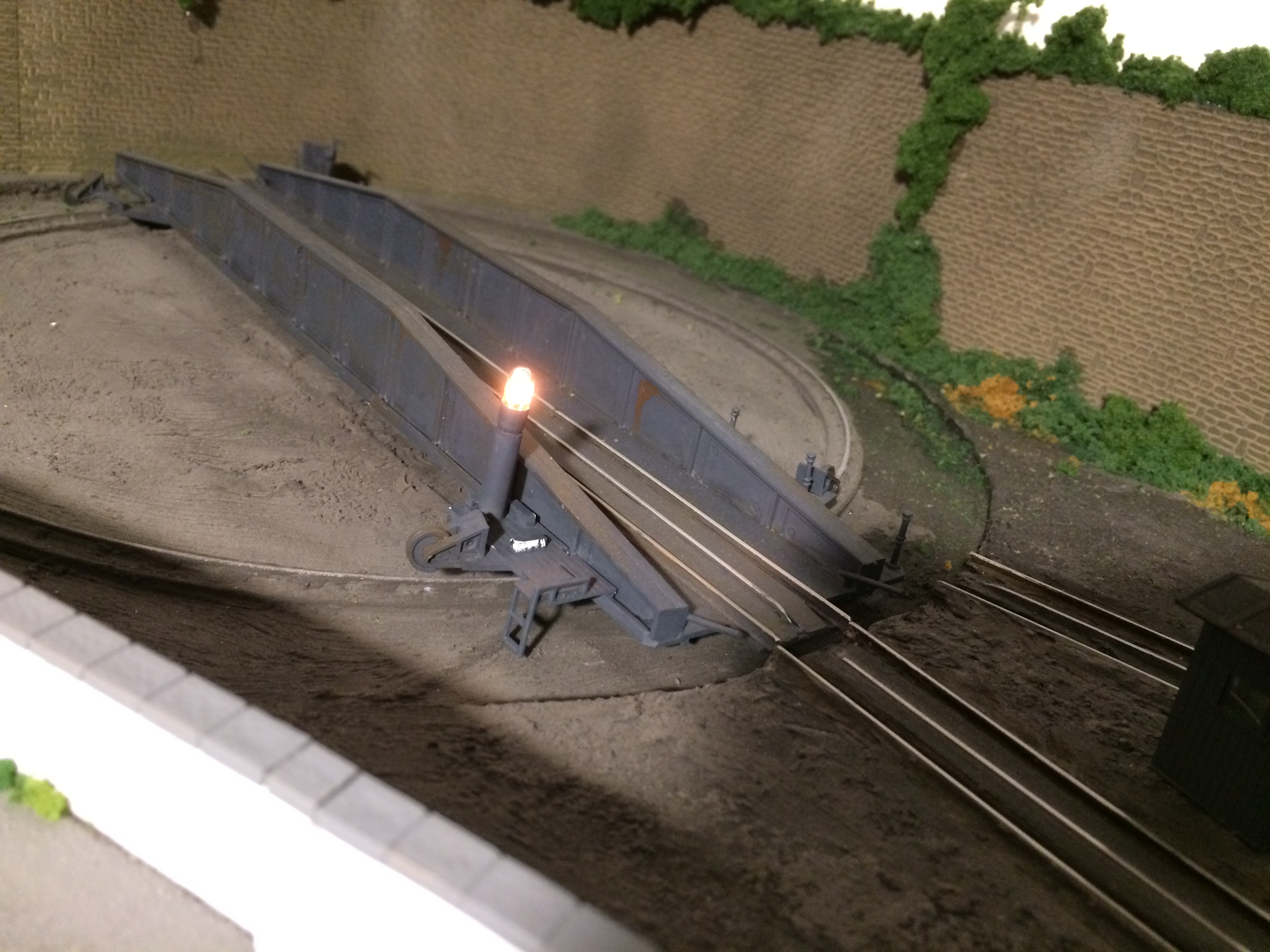

Hola, llevo siguiendo este hilo desde hace un tiempo y me está gustando mucho como está quedando tu maqueta, pero y sólo para indicar una cosa que no me acaba de convencer es el tema de la bombilla de la rotonda. No se si es por la foto pero parece que haya un sol dentro de ella. Por lo demás la maqueta me está gustando mucho, ánimo con ella.
Saludos :mrgreen:
Nota 23 Nov 2016 13:10
Mensajes: 804
Registrado: 25 Sep 2011 12:16
Jaja, no, eso es cosa de la foto. A ojo desnudo es una luz bastante tenue. On las luces de la habitación encendidas apenas se ve.

Ya he conectado la rotonda a la línea principal y para mi sorpresa ¡¡¡ funciona !!!. Aunque he de realizar algunos ajustes como esperaba. Pero ya he hecho algunas maniobras de giro de locomotora y sinceramente la satisfacción ha sido plena :D :D
Si que es cierto que funciona mejor un extremo que otro, por alguna razón que no acabo de comprender uno de los extremos "baila" un poco.... Seguiré investigando.
Sparrow, tenía pensado poner un "tester" de ese tipo, para descartar fallo de tomas en el sistema plataforma - línea general o problemas de suciedad en las vías. Pero no sabía donde colocar la bombillita sin que desentonara. Una vez más has dado en el clavo y me apunto tu idea a la lista de tareas pendientes.
Una pregunta sobre tu rotonda: ¿Cómo has hecho para decorar tanto el centro como el entorno? Ese suelo rugoso ¿es aquaplast? Además ese tono de pintura que has conseguido es perfecto para la zona.

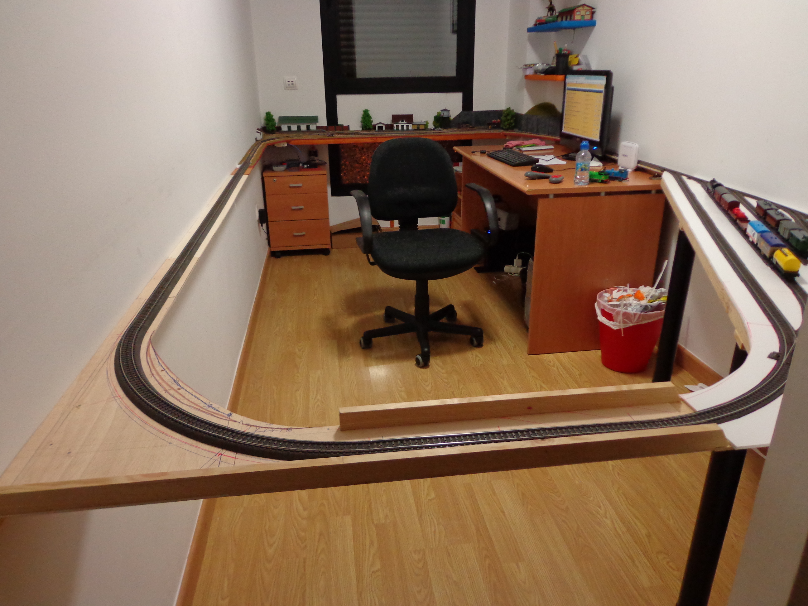

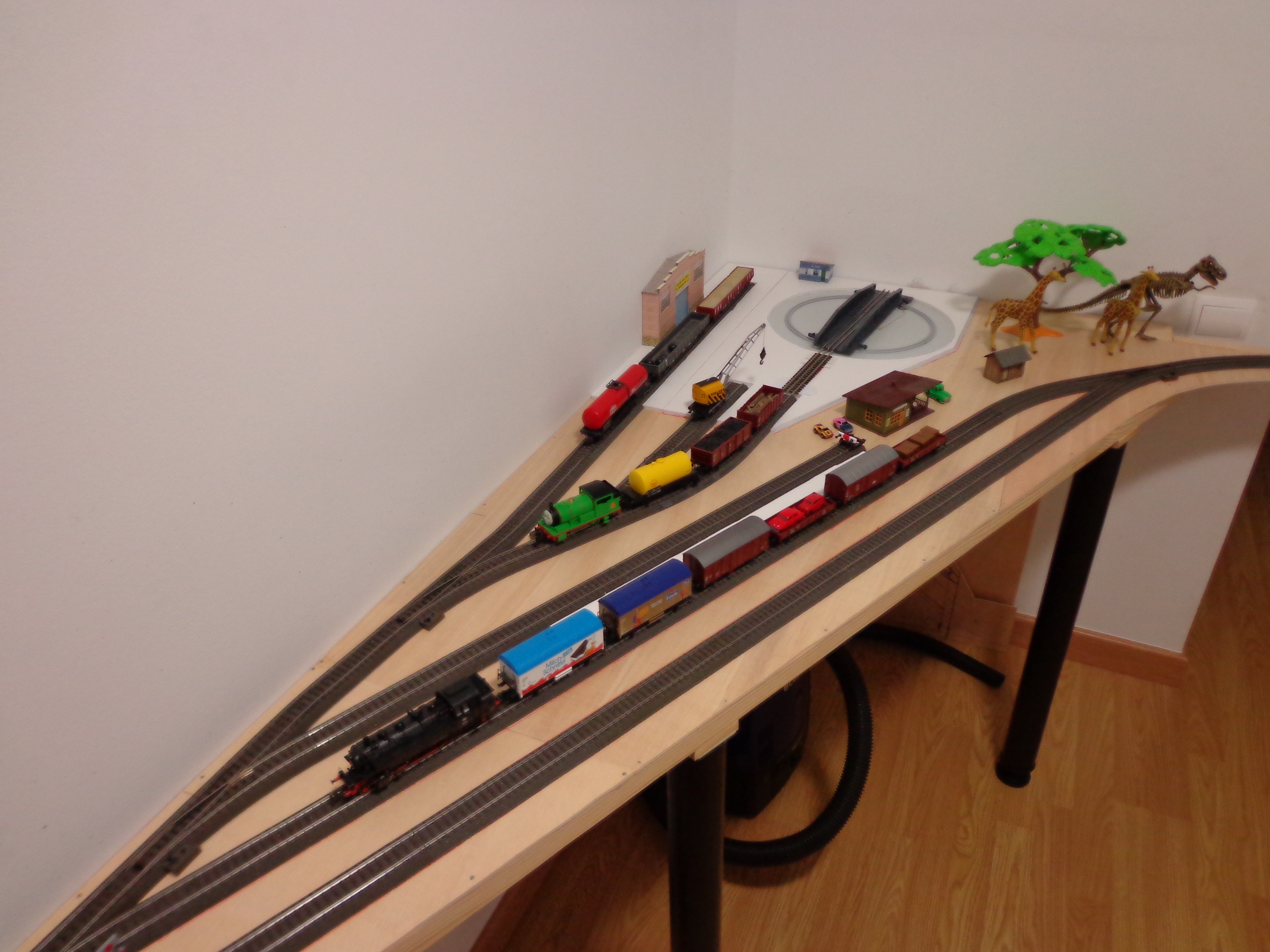

Nota 05 Dic 2016 20:21
Mensajes: 788
Hola a todos!

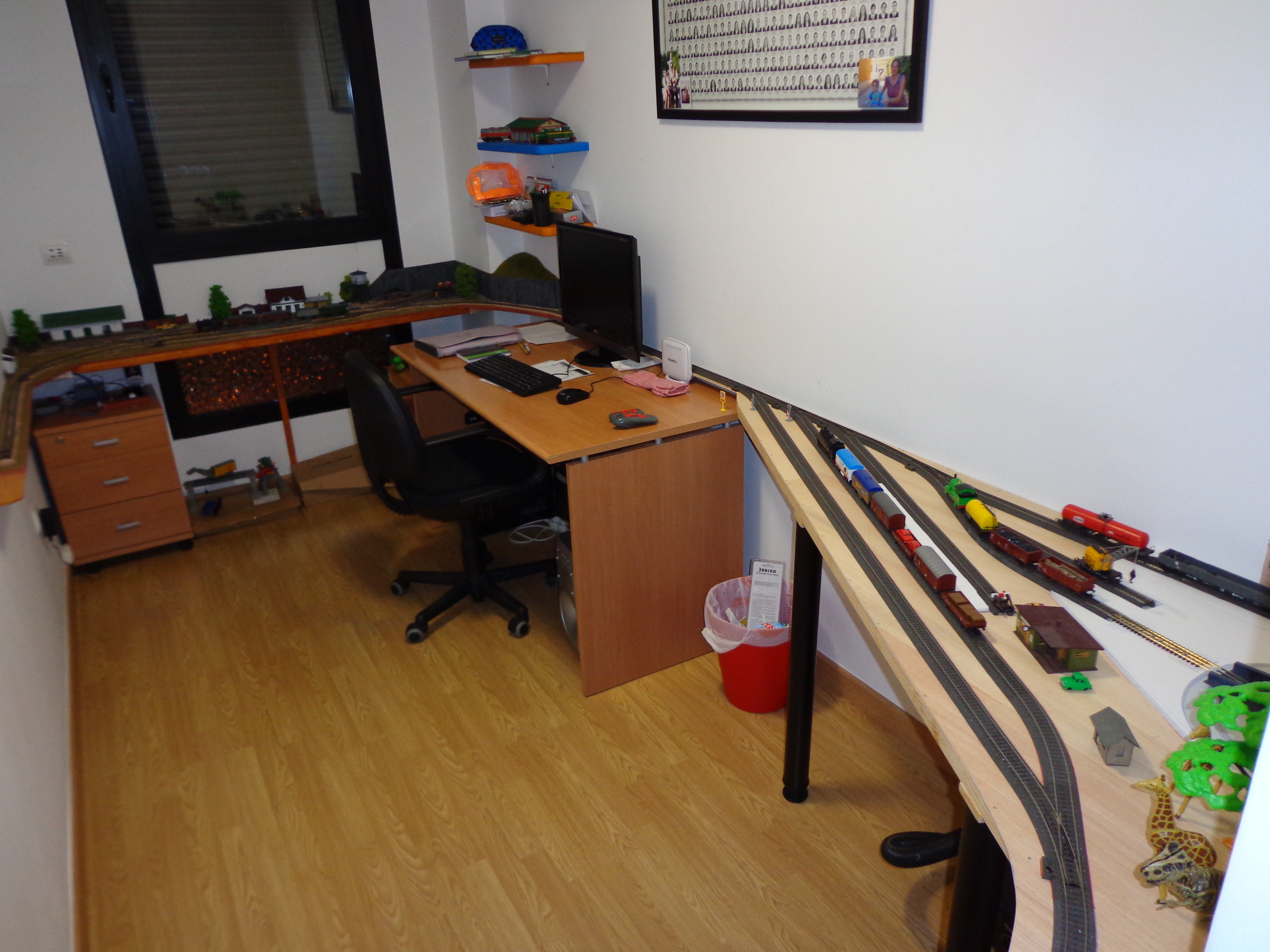

Hoy 5 de diciembre de 2016 a las 18:05 horas, he terminado de cerrar el circuito a lo largo del perímetro de la pequeña habitación del tren :lol:
Aunque no es nada, para mi es todo un logro y para mi sorpresa ¡¡¡ ha encajado todo a la primera!!!
En estos momentos tengo sobrecarga "trenera", pero no me resistía a compartirlo con vosotros. Este puente lluvioso está siendo de lo más fructífero.
Por un lado he instalado el segundo acceso a la rotonda, he colocado las láminas de cartón pluma en el suelo para romper el escalón de la vía C y he conseguido cerrar el circuito.
Este cerramiento se consigue con un tramo a modo de puente que se pondrá y se quitará al efecto. Ha llevado lo suyo debido a que es en curva. El encaje ha sido tan preciso (para mi sorpresa) que no sé si serán necesarios elementos de fijación complementarios. Haré pruebas al respecto.
Aquí os dejo las fotos.
Viaje inaugural a cargo de Thomas
Puente de quita y pon
Vista general

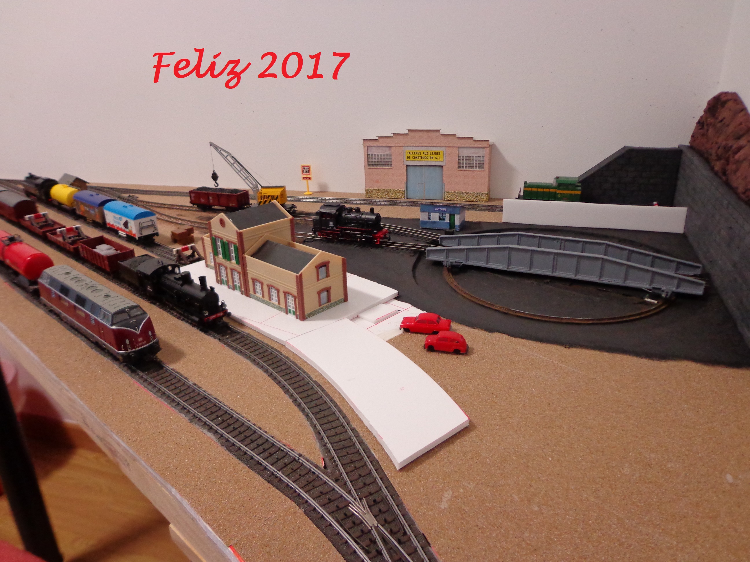

Nota 31 Dic 2016 09:24
Mensajes: 788
Hola amigos.

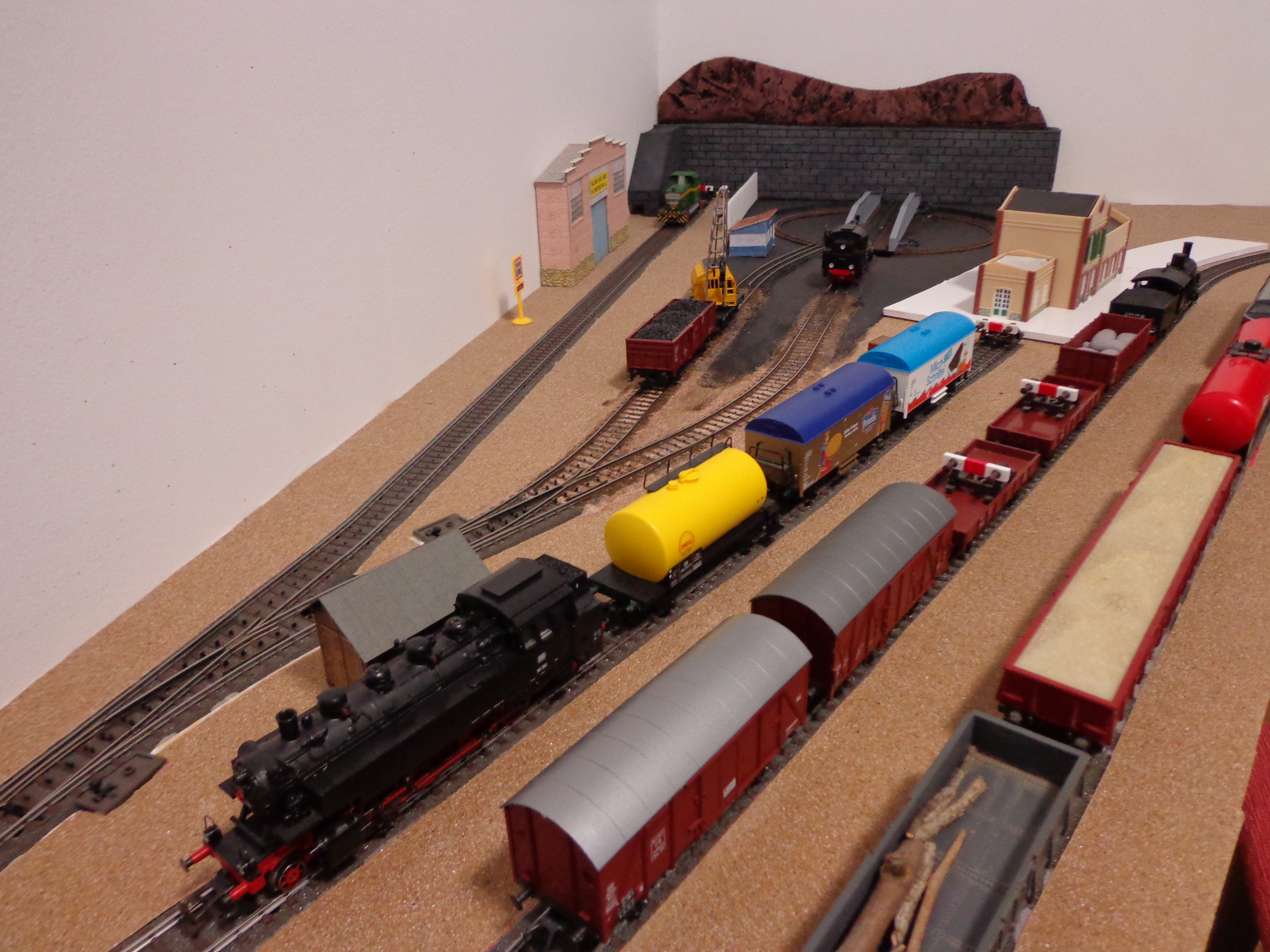

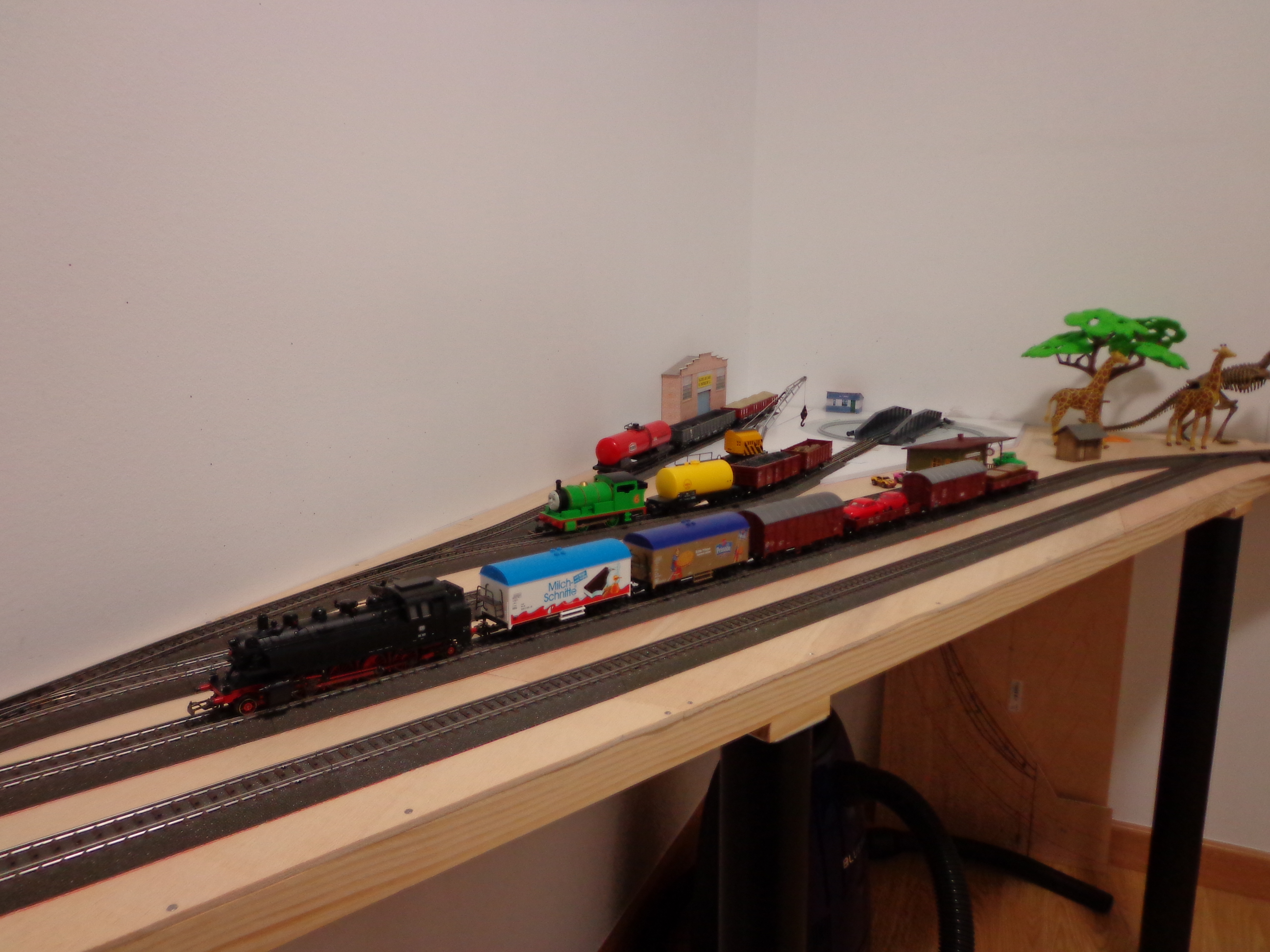

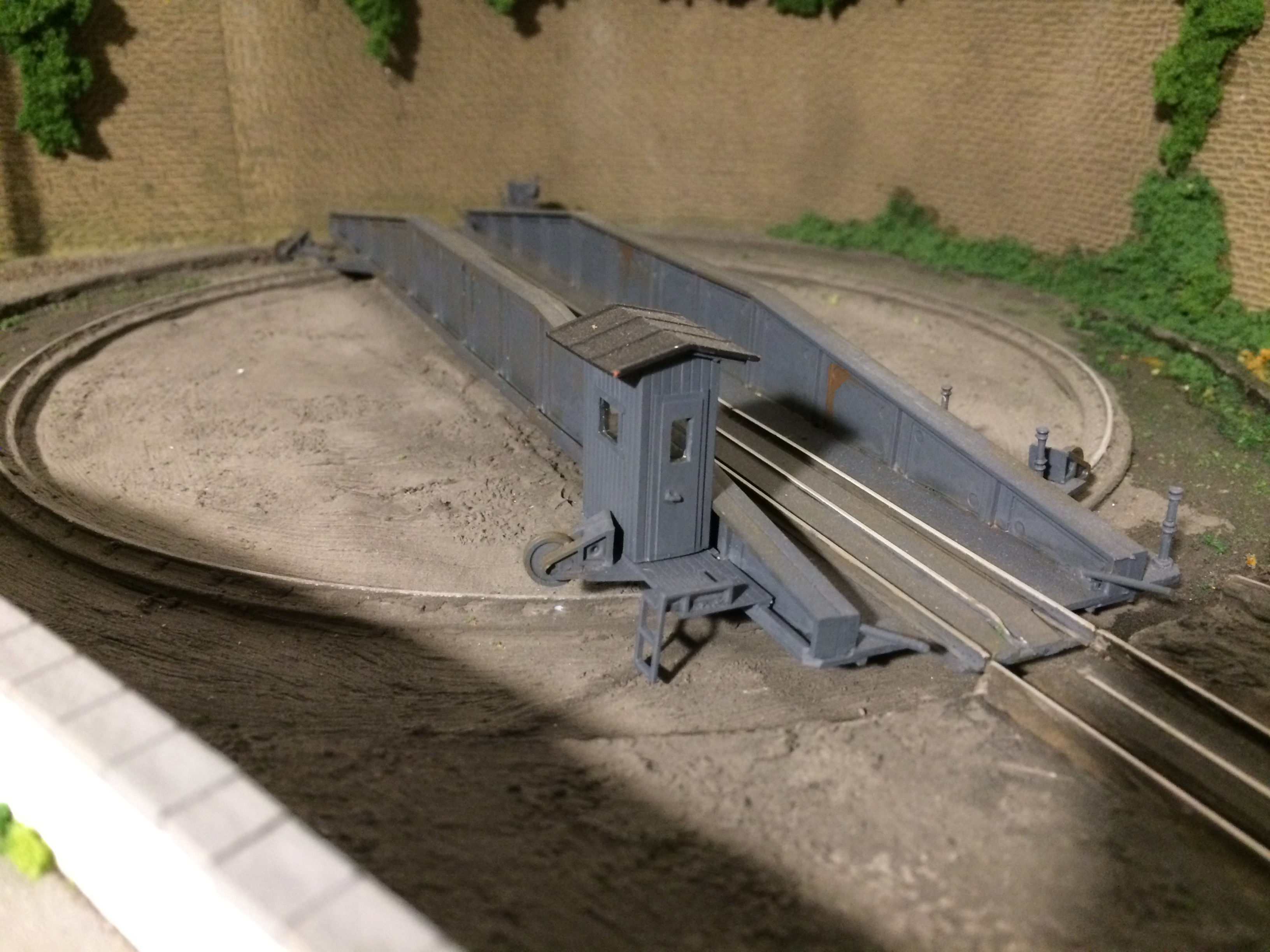

Subo un par de fotos con los últimos avances. Con todo lo que implica estas fiestas apenas me queda tiempo para la maqueta, pero le he podido dar algún empujoncito.
Estoy liado en la zona de la rotonda. El color conseguido no se si es demasiado oscuro. Ya la he aclarado un poco con pinceladas a pincel seco. Por el momento se queda así. En el fondo he dispuesto un muro de contención. También se ve la futura estación.
Las vías de acceso a la rotonda las he balasteado y tratado como deben ser: sucias, llenas de grasa... Aún así creo que no se quedarán así finalmente. Las quiero guarrear un poco más. En una de las fotos se ve un murete blanco que en un futuro rodeará toda la zona de la rotonda. Claro que falta pintarlo. Y al fondo se ve una 304 estacionada en lo que será una "larga" zona de mercancías.
