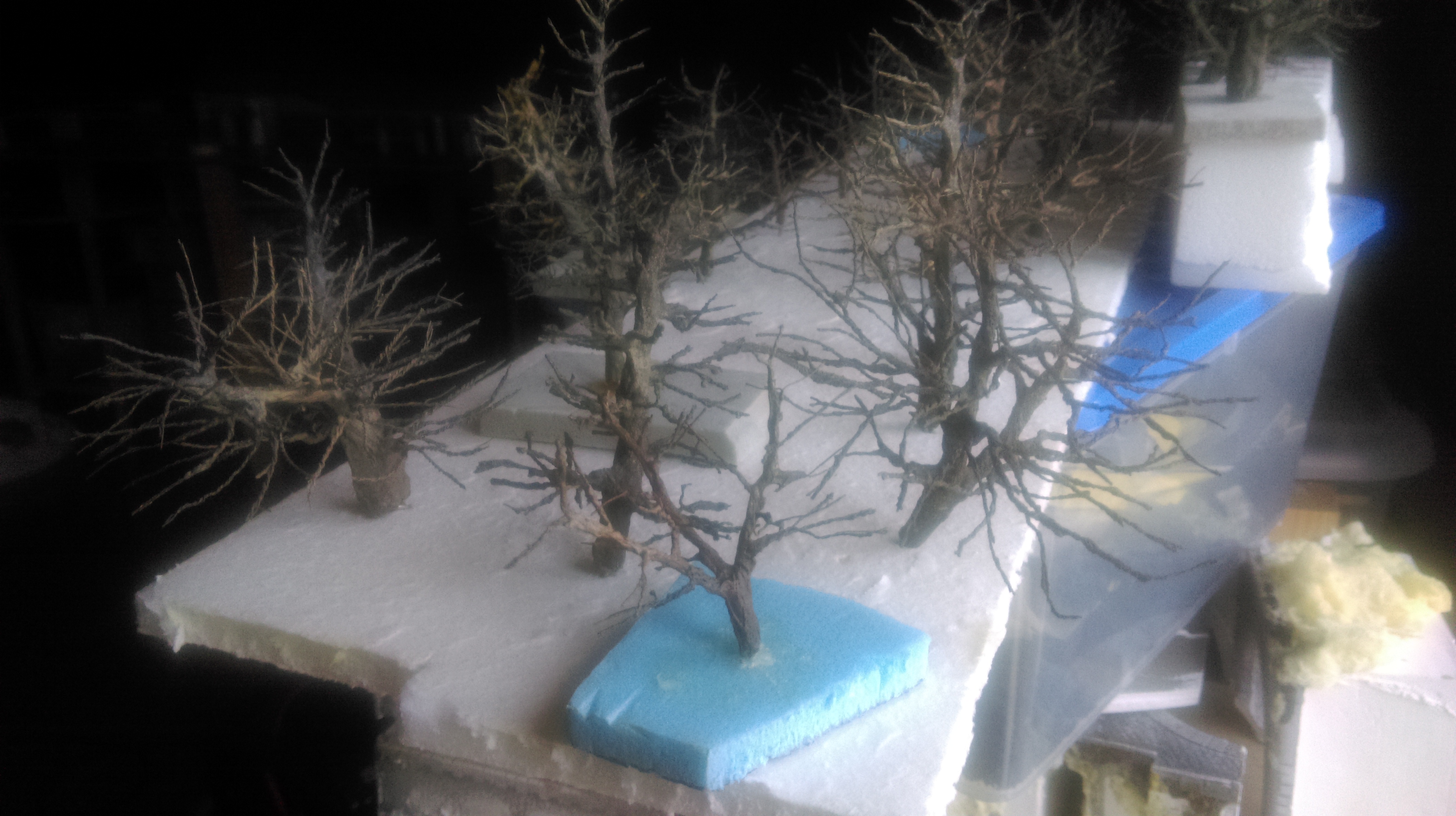

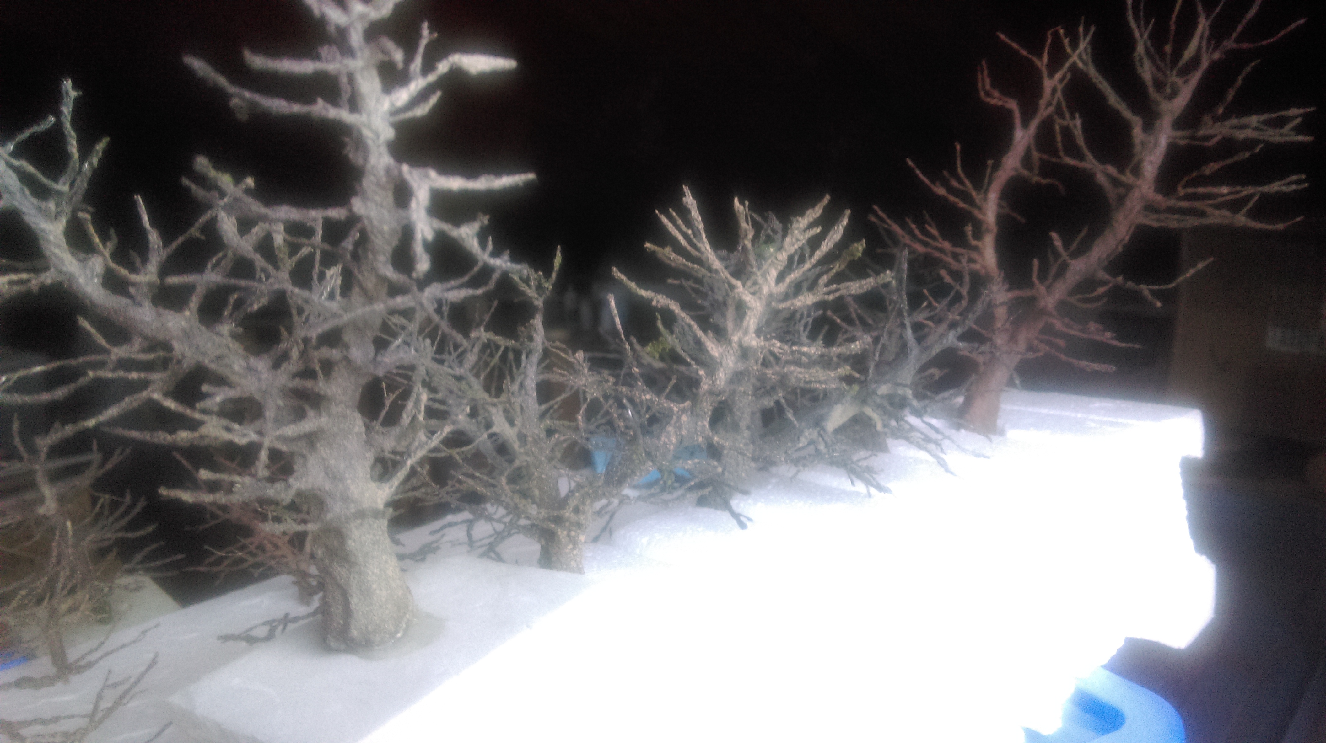

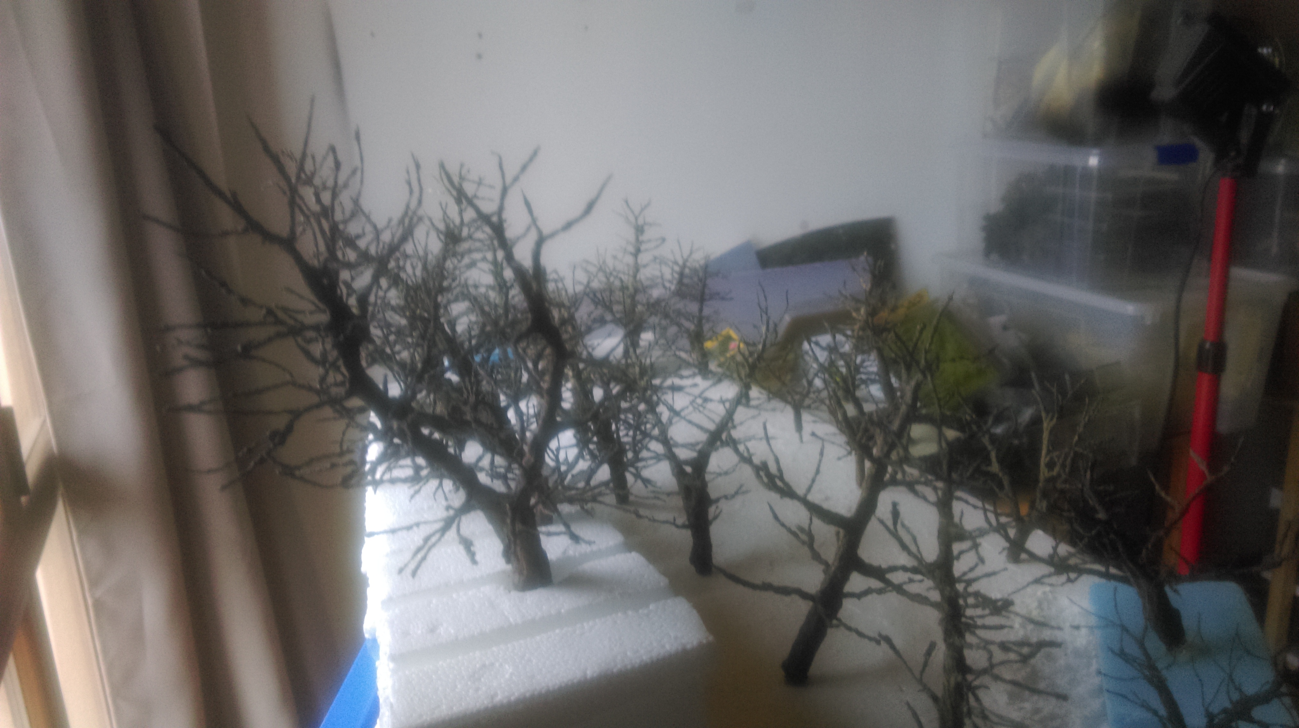

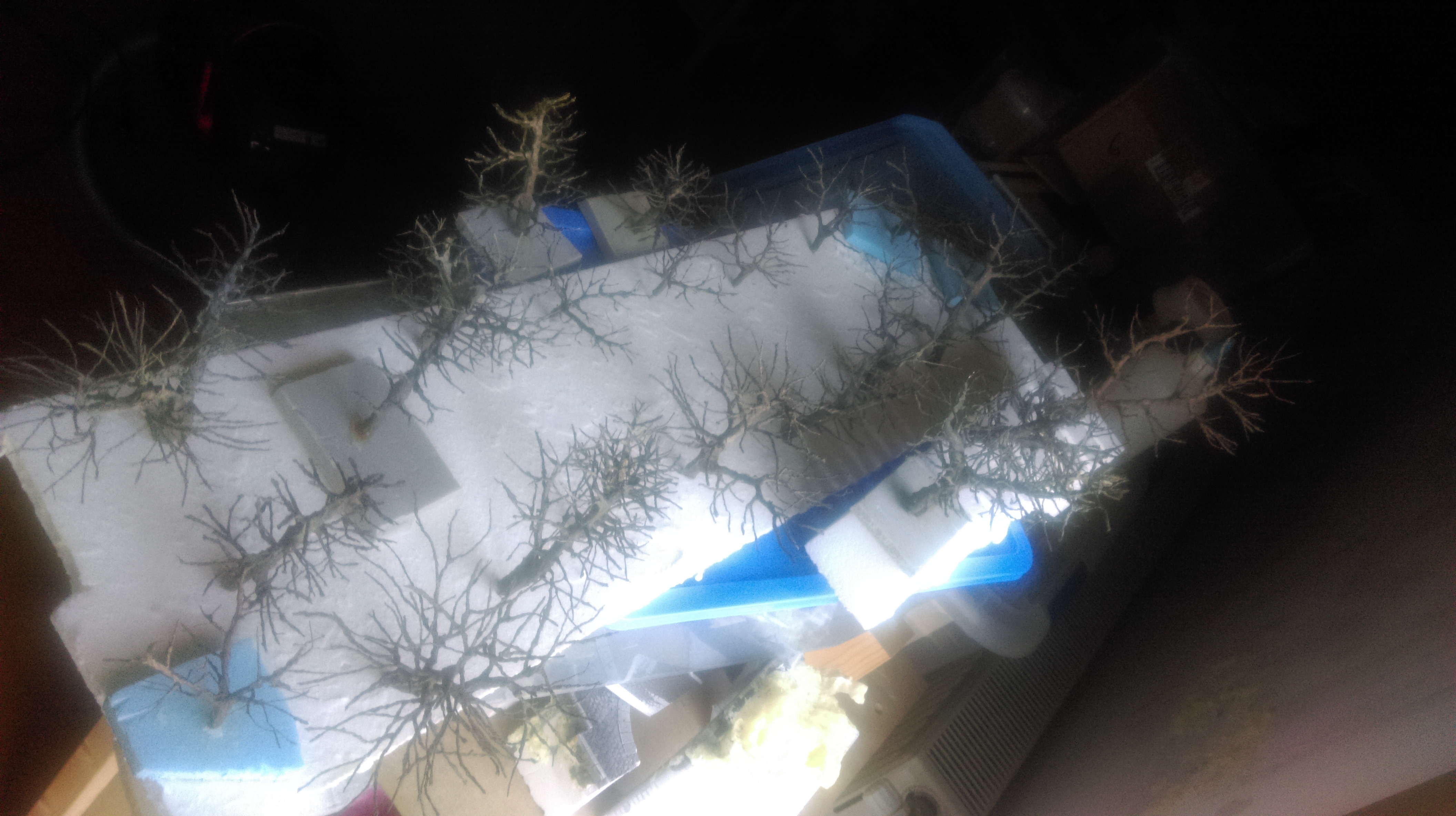

En Arlanzón los árboles tienen hojas pero pasan por otras fases menos primaverales.
Método clásico: alambre trenzado y pintura al agua texturizada. Más detalle en las ramas no merece la pena si van a cubrirse de follaje. Para este último utilizo referencias de Mininatur y Heky.

Hola, veo el color y la textura de la corteza muy conseguidos, enhorabuena.

Estos árboles están muy logrados, enhorabuena. Y ya puestos, ¿se podría ver algún vídeo de tu nueva 1900 envejecida rodando por tu maqueta? Debe ser todo un espectáculo. Muchas gracias.

Felicidades, los árboles muy logrados, así como todo el ambiente en general.
