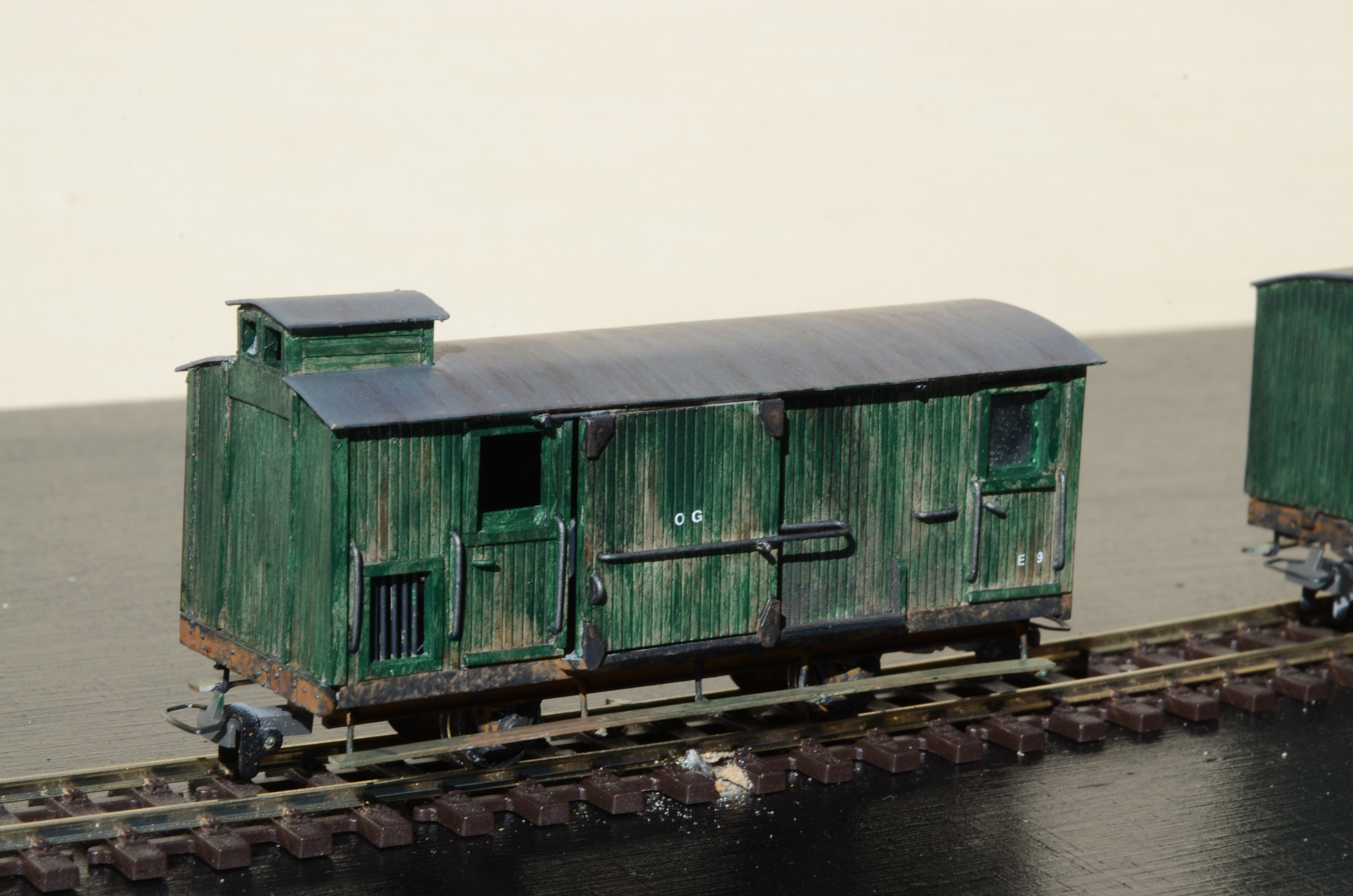

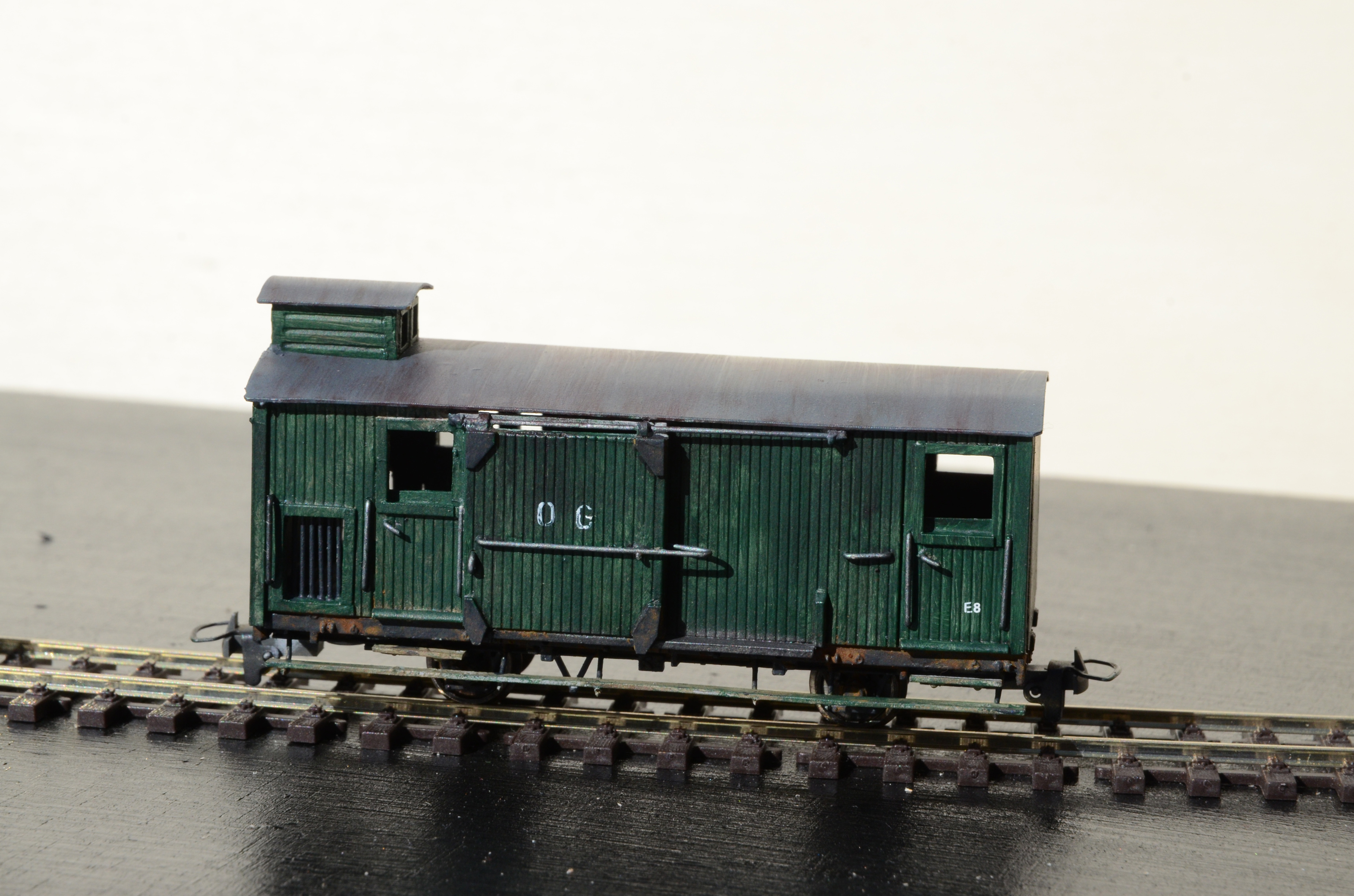

Además, se han construido, partiendo de vagones Bemo, un par de furgones un poco a toda prisa para tenerlos listos para rodar, aunque la rotulación es provisional y incompleta. Faltan las calcas de "equipajes" y "retretes", de TrenMilitaria, que precisamente me las suministraran en la feria. Se aprecian ligeros fallos de pintura que ya han sido corregidos.

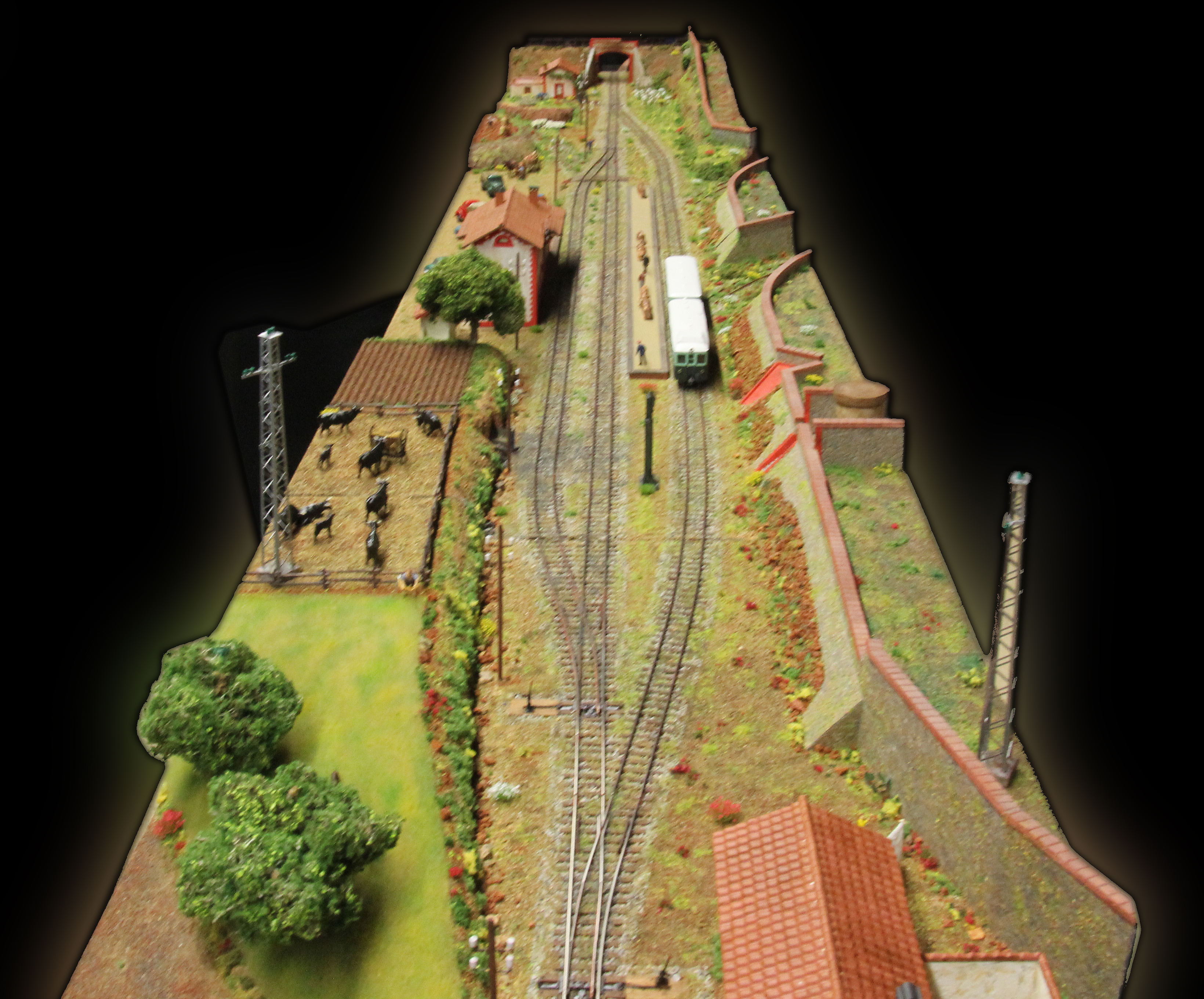

Aquí os dejo El Soldado.
Nos vemos la semana que viene en Lleida.

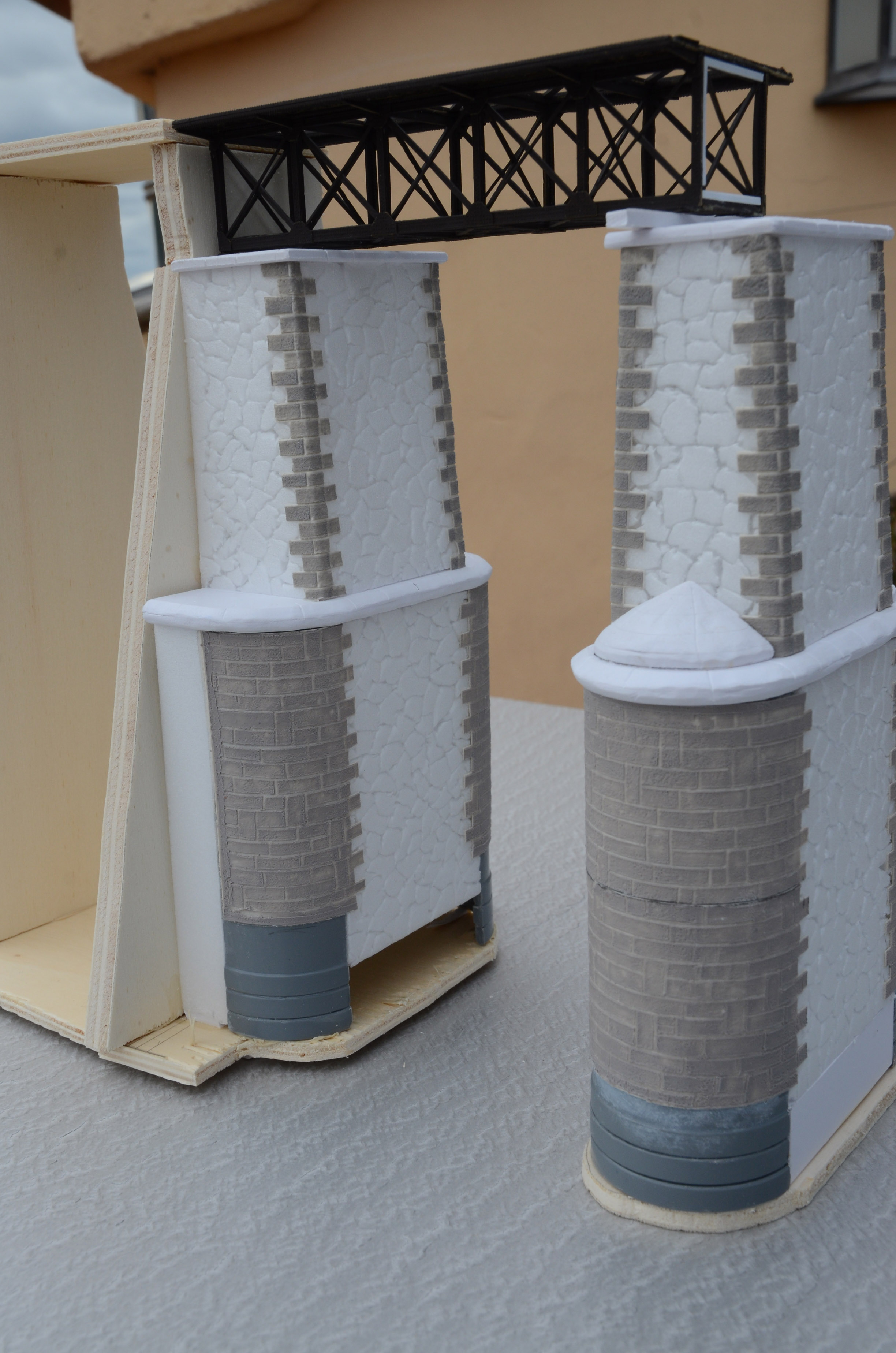

Después del de Amer viene el módulo del apeadero de la Hidroeléctrica, pequeño y sin excesiva complicación. De momento me lo salto y he empezado ya con el siguiente, el correspondiente al puente del Pasteral, puesto que este me puede condicionar el relieve del anterior.
En esta postal de época de Thomas, sacada de la web de Todocolección, se aprecia el puente, de tres tramos metálicos sobre pilares y estibos de obra. En sus dos extremos tenía dos pasos inferiores para la carretera, superados por sendos tramos metálicos de mucha menor entidad y altura.

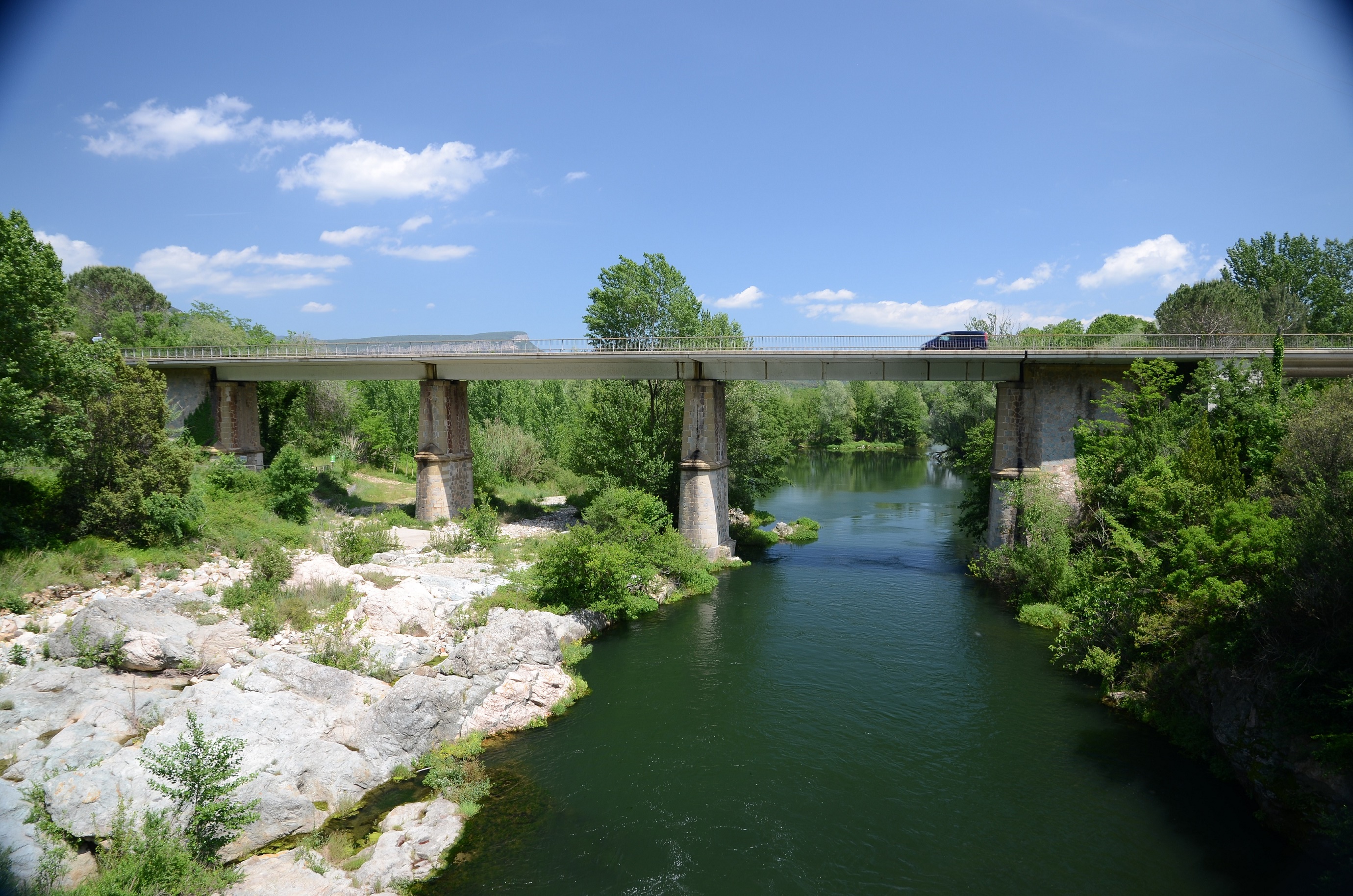

Su aspecto actual es este, una vez aprovechados los pilares y estribos para el paso de la actual carretera mediante tableros de hormigón.

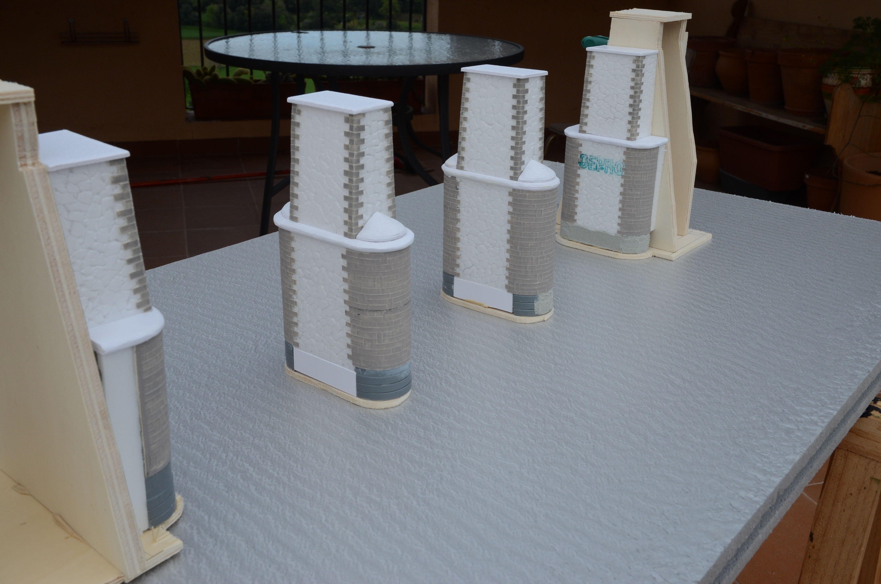

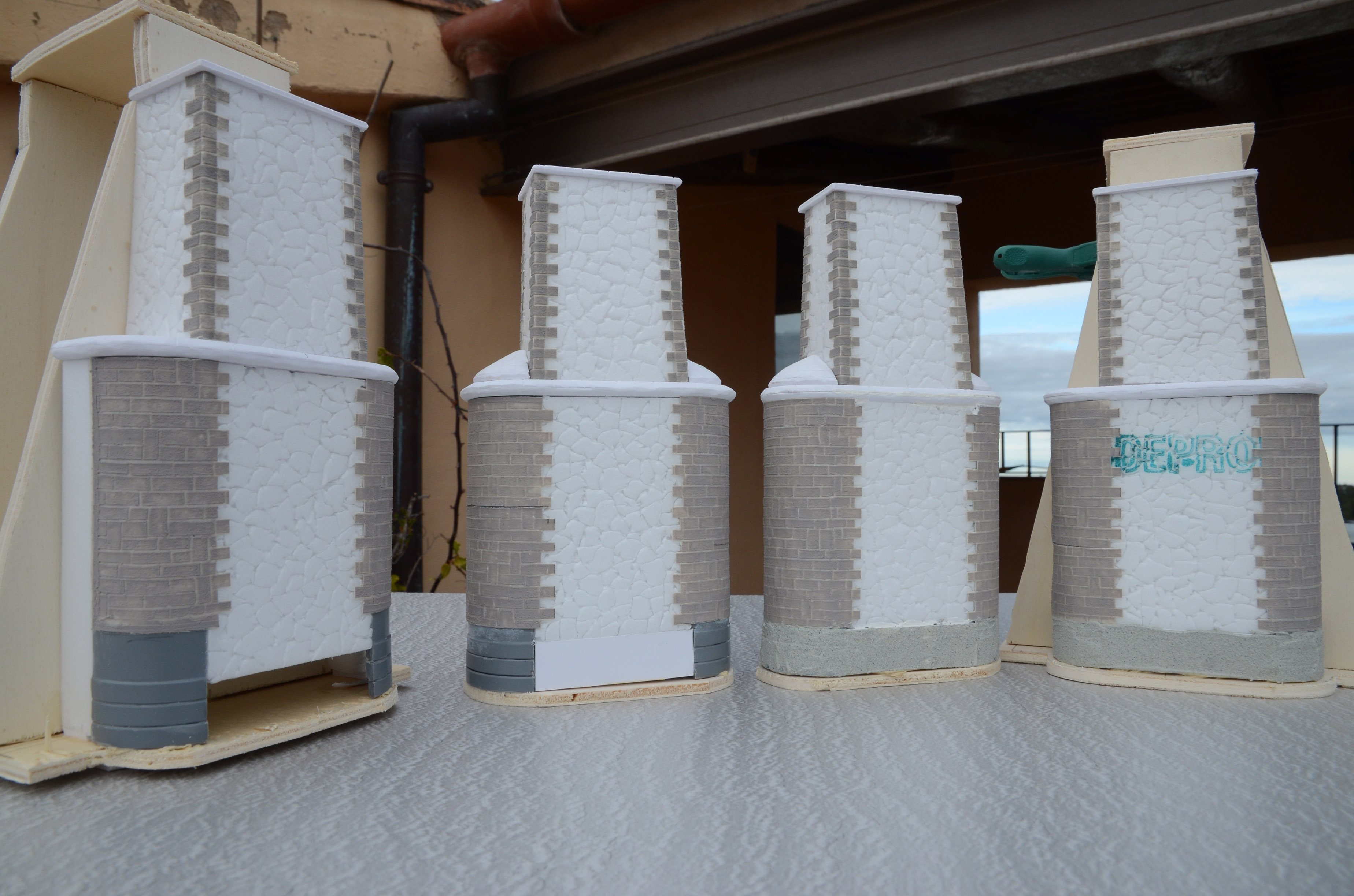

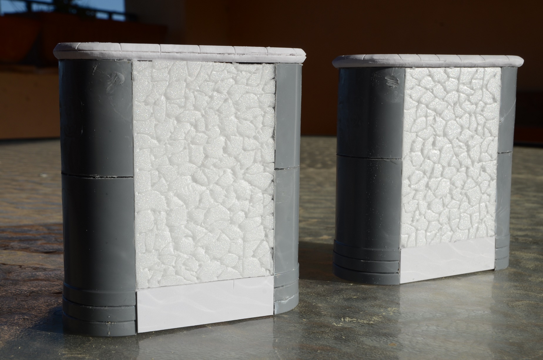

Por el momento he iniciado la construcción de los dos pilares centrales. Aquí vemos su primer nivel, con los materiales base de construcción, en este caso Deprón, Multicel y manguitos de PVC para desagües cortados.

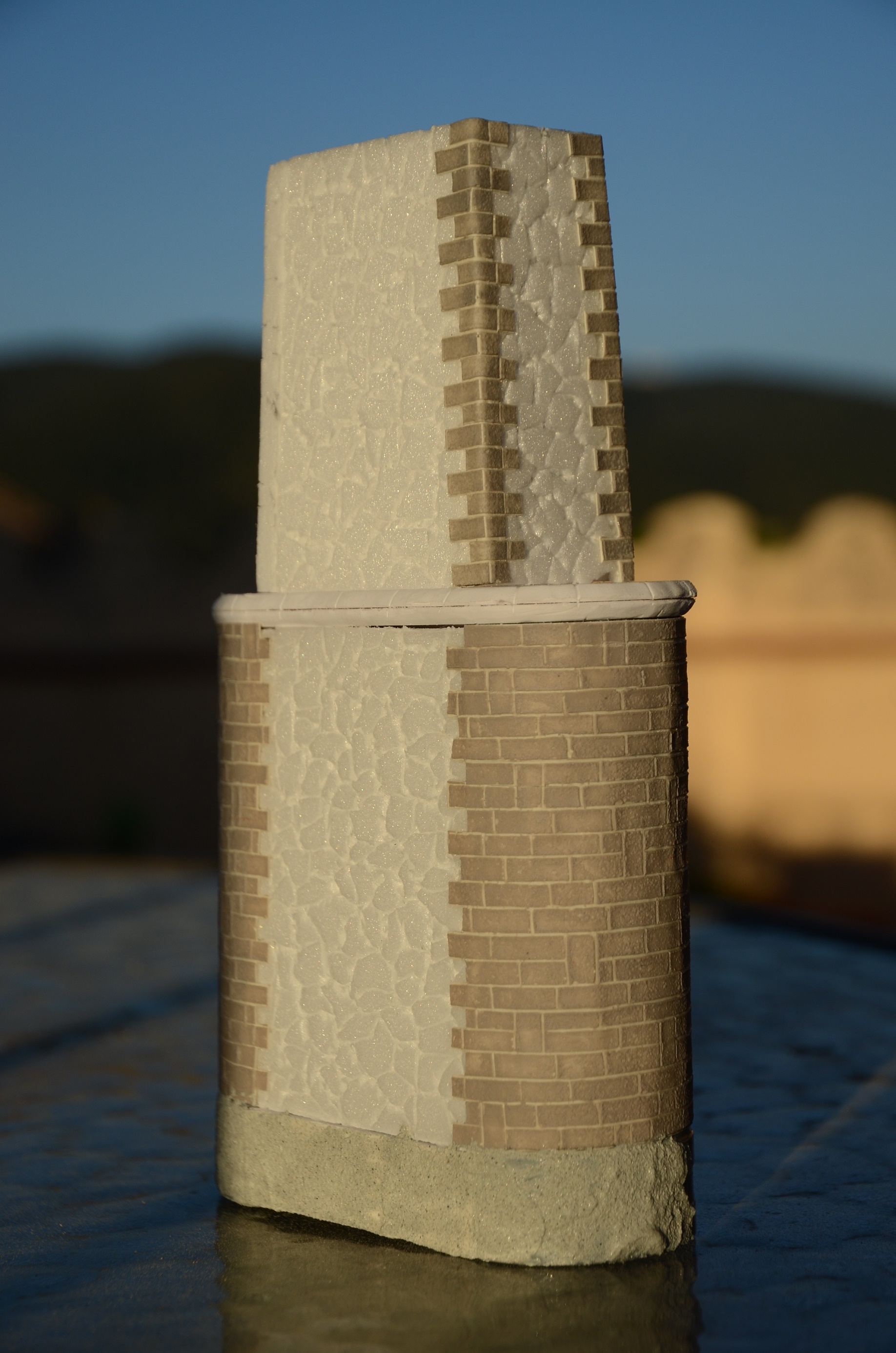

En la siguiente foto muestro uno de los pilares con el segundo nivel a medio hacer, con algunas esquinas recubiertas de Redutex de lo que solo aprovecho la textura, puesto que el color se debe modificar ligeramente. El zócalo se ha recubierto de pasta arenisca de Vallejo. Faltan retoques de masilla en diferentes puntos.
Por ahora hay esto hecho, a pesar de que se va haciendo acopio de materiales para la continuación. Entre ellos, los tramos de puente metálico, que serán a partir de uno de cartón cortado a laser en escala TT, que se adapta a la perfección a las medidas y proporciones del ancho de vía métrica, a excepción de las barandillas.

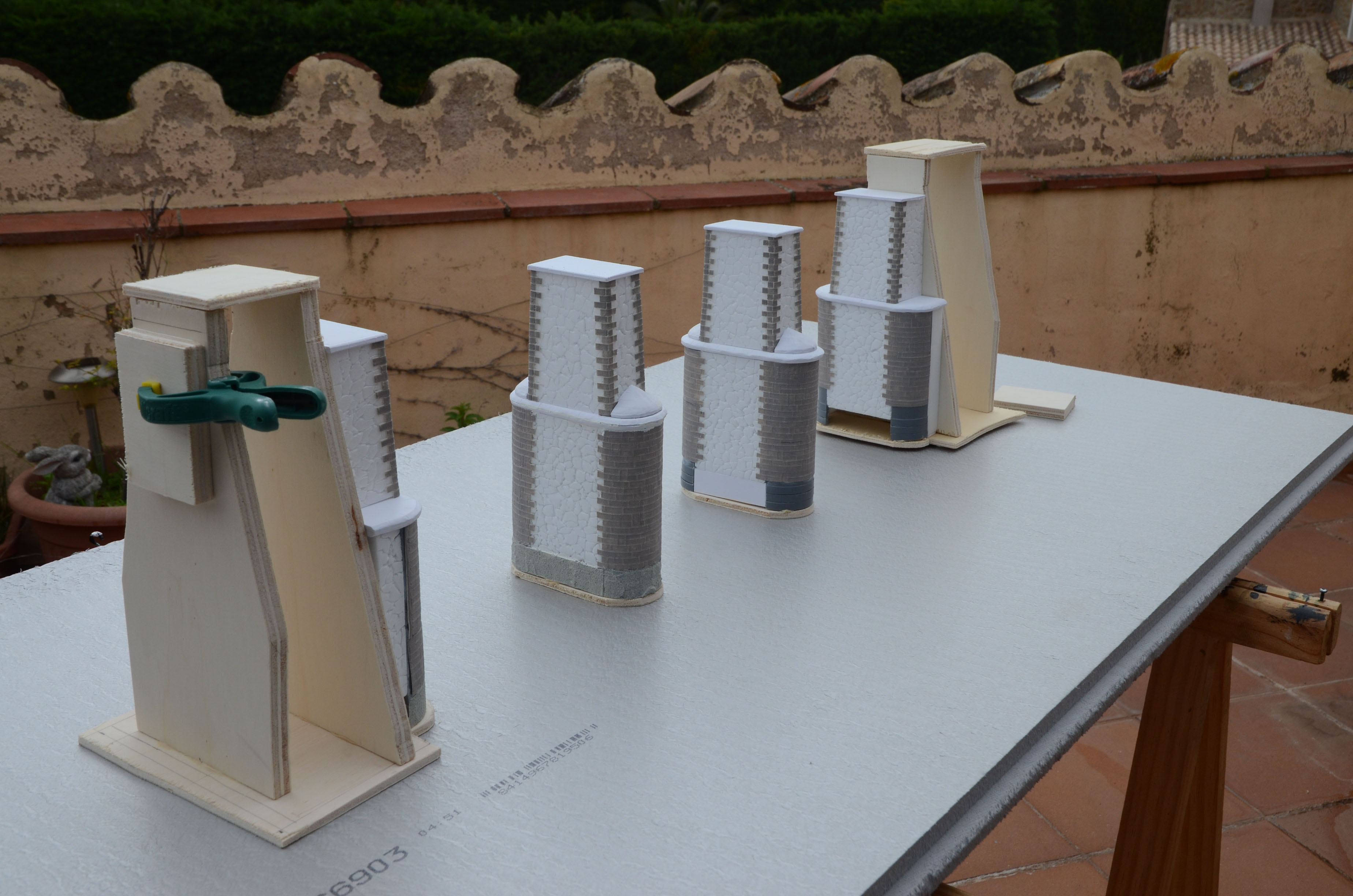

Ha habido algún avance. Se han acabado de construir los pilares y, parcialmente, los estribos. Los podéis ver aquí, a falta de imprimación y pintura.
Hay bases inacabadas, y así se van a quedar, puesto que van a ir enterradas en el terreno. Los estribos tienen casi acabadas las cabezas, mientras que su mayor parte está solo en la estructura. En realidad, deberían ser más largos, pero como casi siempre se tiene que hacer en modelismo, ha habido que comprimir un poco todo. No es el caso del puente metálico, que va a ser reproducido casi a escala exacta, solo dos o tres centímetros más (a escala, claro), del real. Como dije, parto de seis tramos de puente comercial a escala TT de Noch.
Aquí vemos un tramo montado, a falta de barandillas, que serán a escala H0. Se ha montado este tramo antes de hora para poder calcular las alturas exactas. Se ha pintado en color hierro oxidado. Muy recomendable pintarlo antes de su ensamblaje. Una vez montado puede ser una tarea ardua. Y con pintura lo menos líquida posible. Siendo de cartón, no es muy amigo de la humedad. Unidos los tramos por parejas, harán los tres tramos reales.
Pues bueno, por ahora hay esto. Iré informando.
