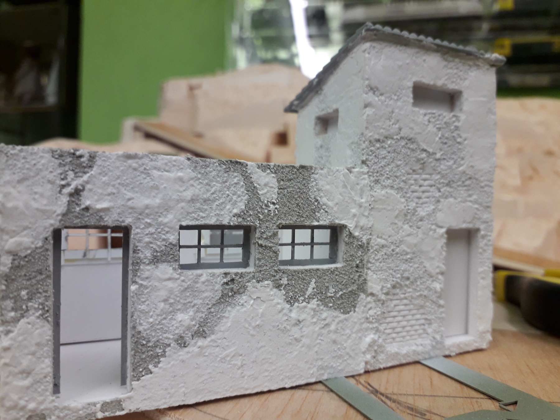

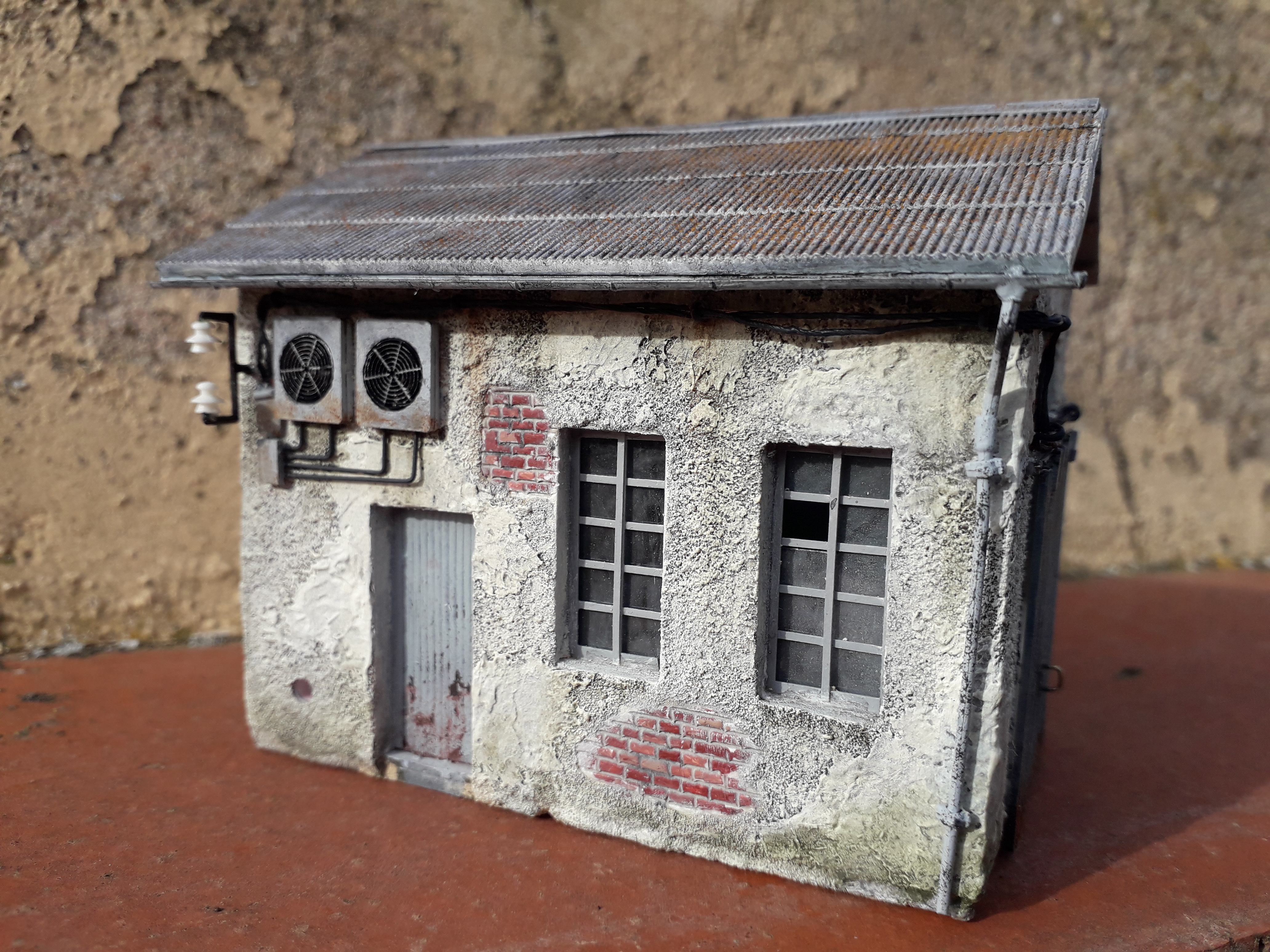

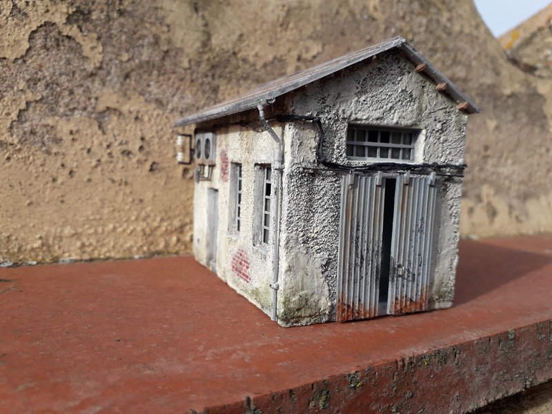

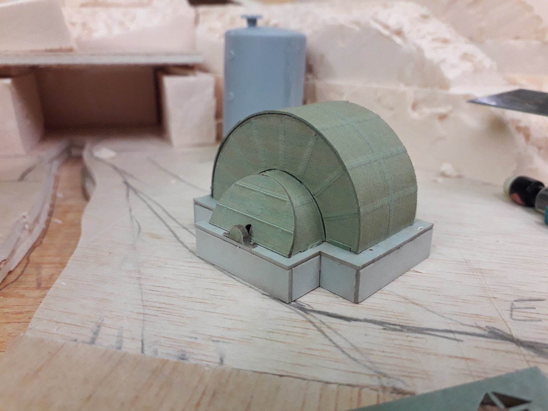

Continuando con el nuevo módulo, se van creando los edificios que lo conformarán. Uno de ellos es el conjunto de transformador y adosado, parcialmente construido. He partido de PVC como material base, al que he aplicado un par de texturas para representar diferente estado de degradación. Al trafo le falta el equipamiento eléctrico como aisladores, soportes...

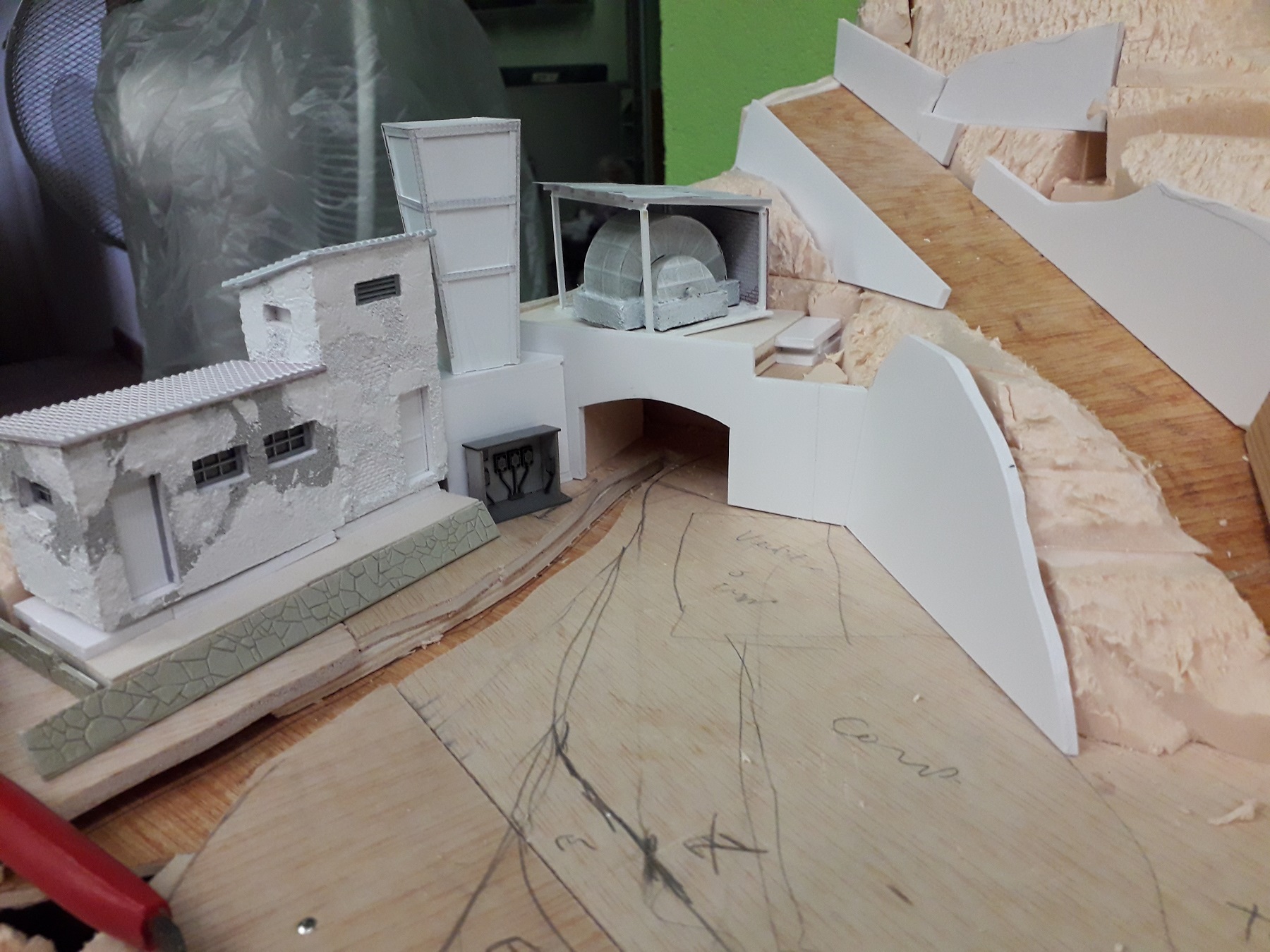

Y finalmente, una primera presentación con algunos de los elementos construidos, como el cobertizo para la turbina y la chimenea de la ventilación, además de algunos muros previo a su trabajado.

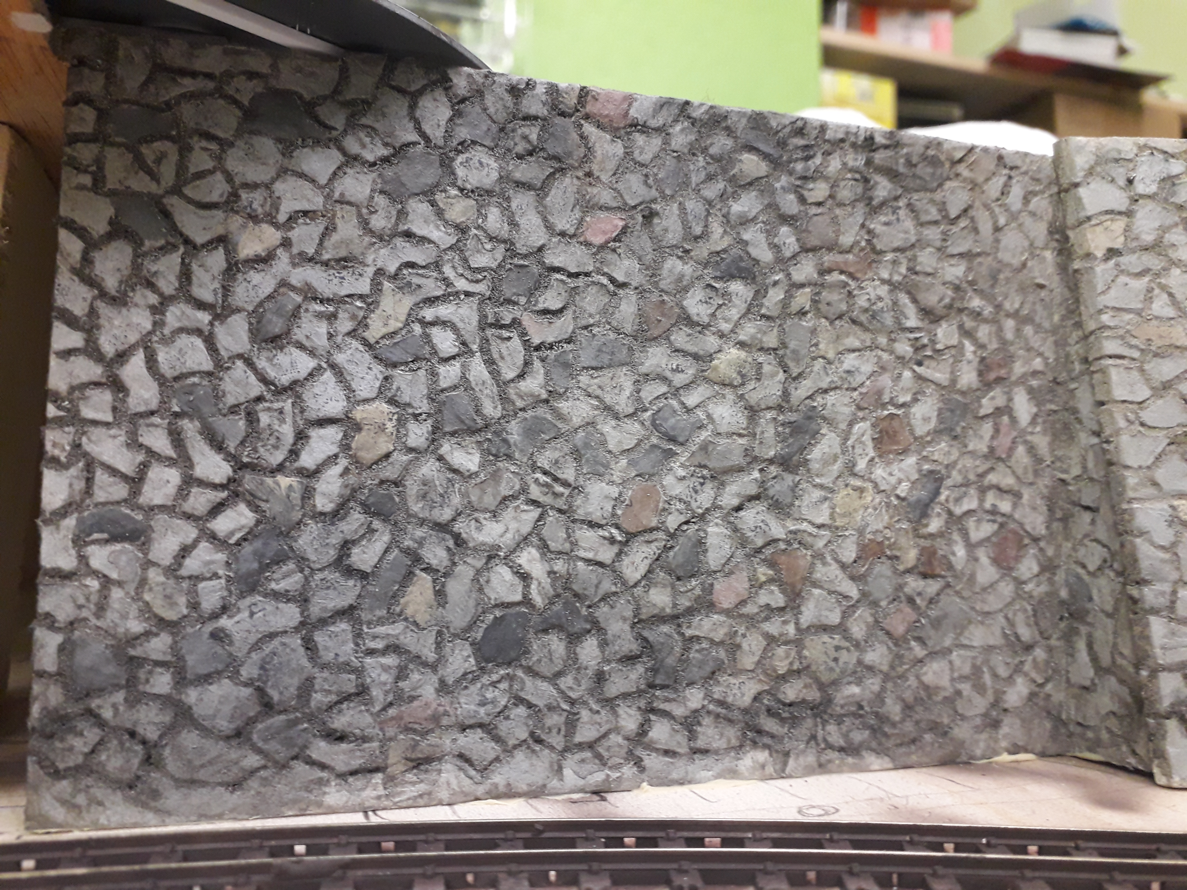

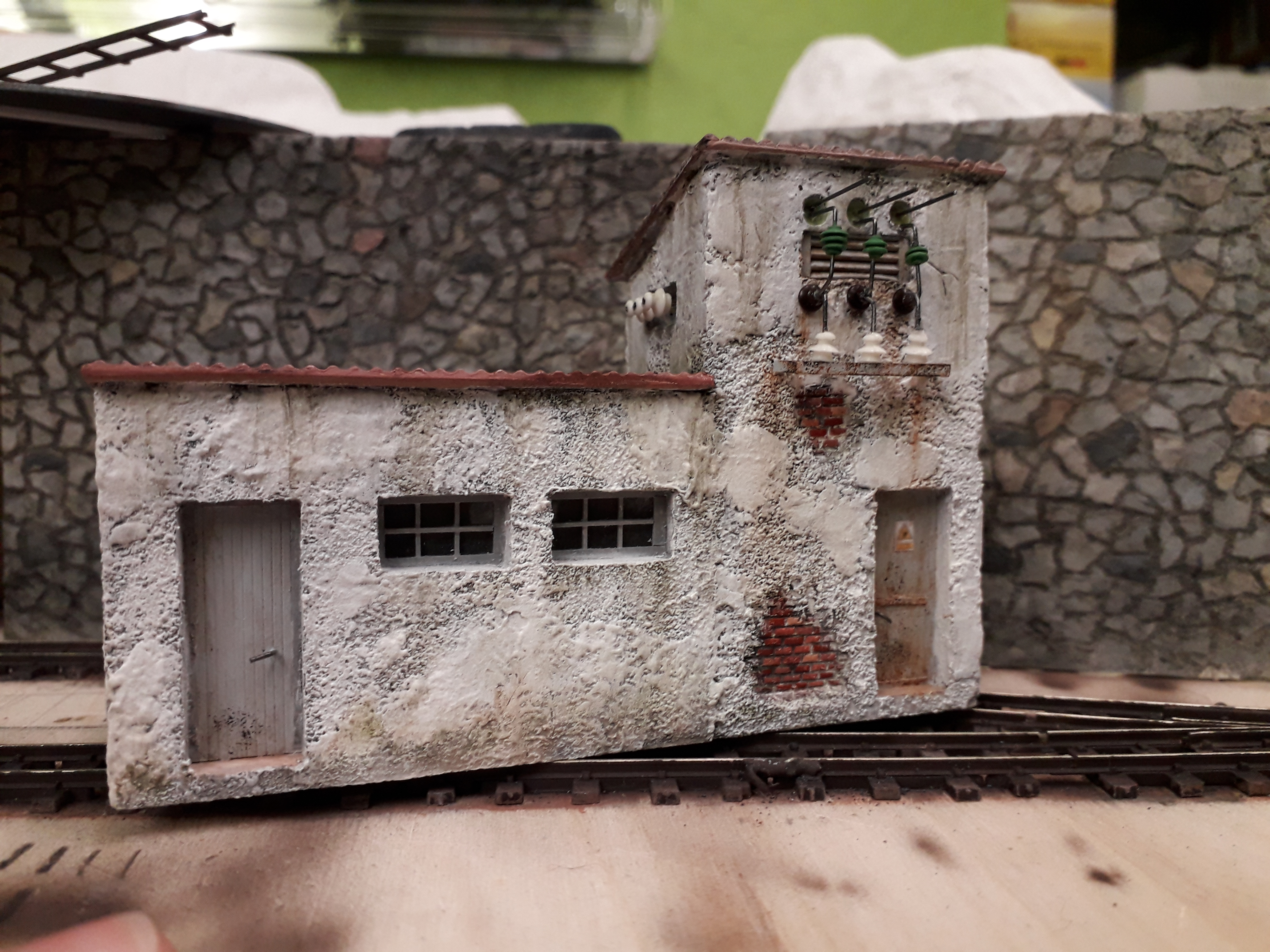

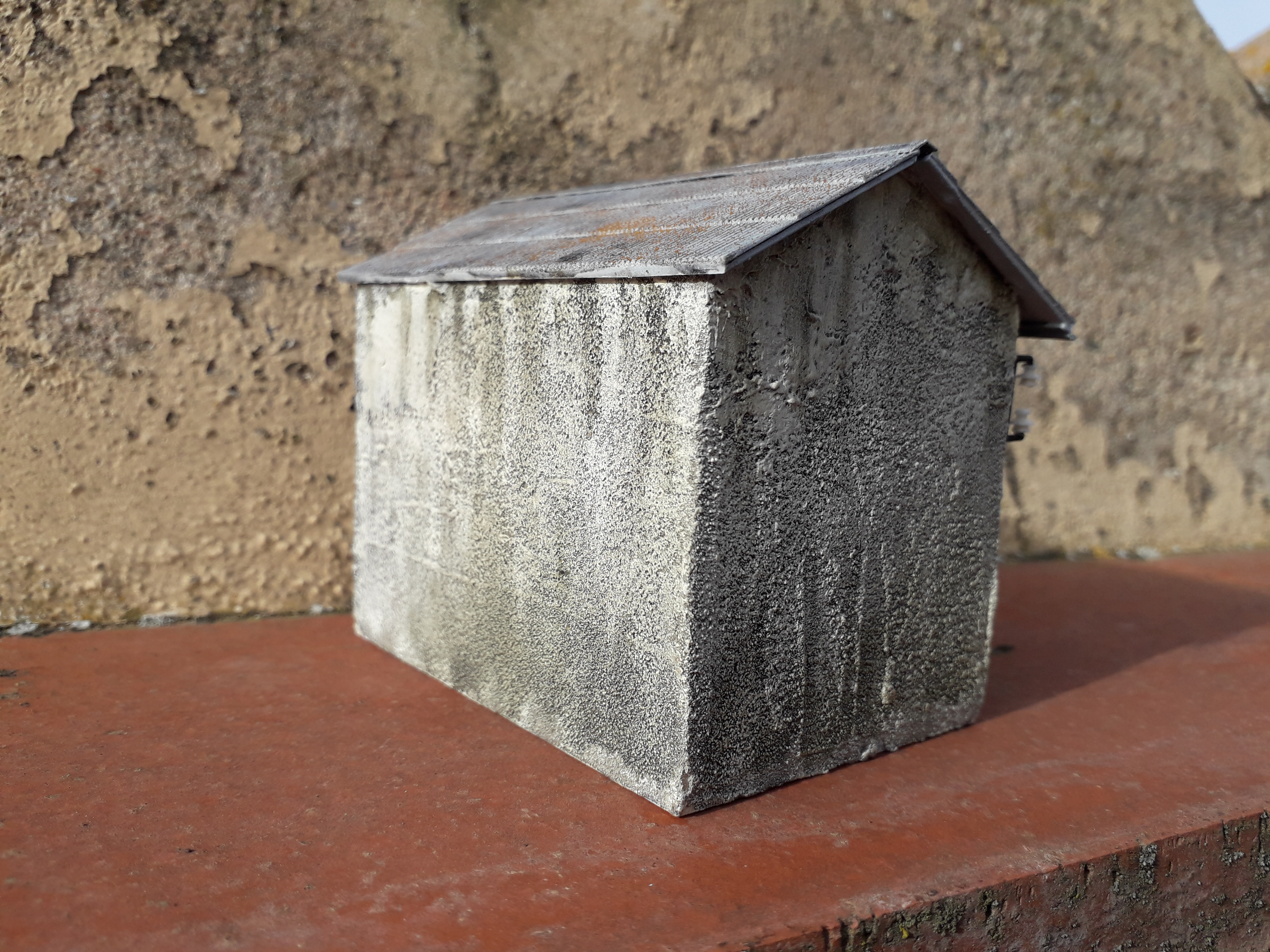

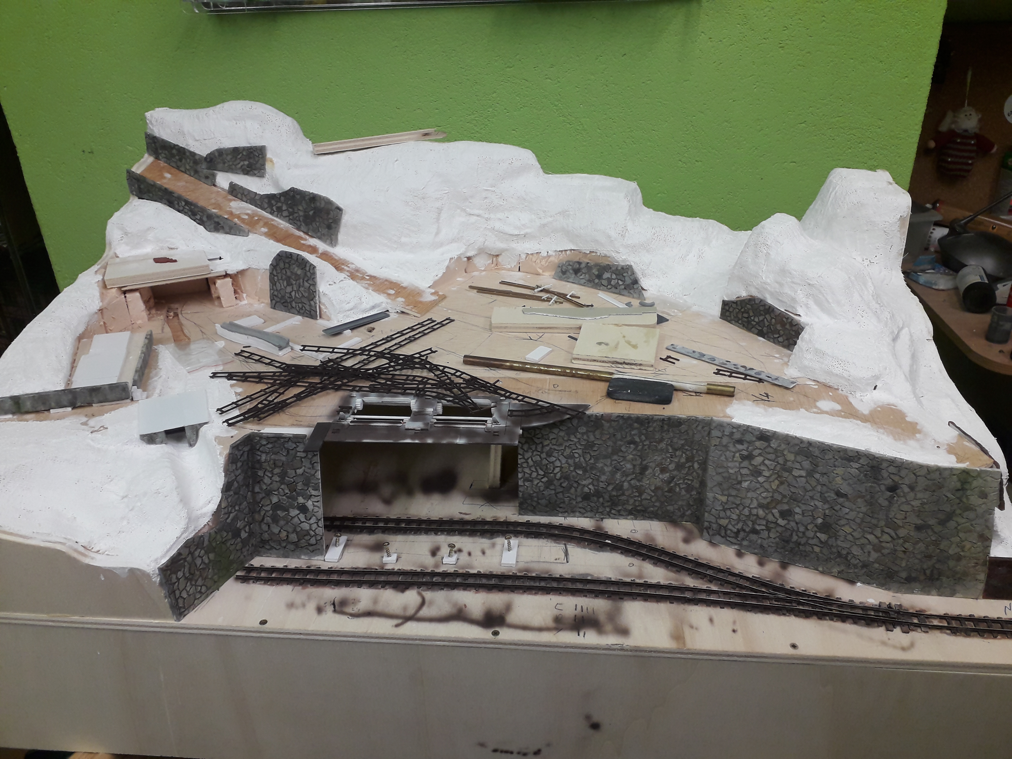

Lentamente voy avanzando en el nuevo módulo. Después de finalizar relieve a lo grueso, he seguido con los diversos muros, acabados ya en su mayoría, y con los edificios y otros complementos que rellenarán la maqueta. De entrada, os muestro alguno de los muros de contención ya acabado, y a continuación, el primer edificio preparado para su colocación, el transformador.
El resto de edificios estan construidos pero no pintados. Los mostraré a su finalización. Y el módulo en si, por ahora es poco más que un caos de vías no colocadas, bases de edificios, marcas, piezas sueltas...

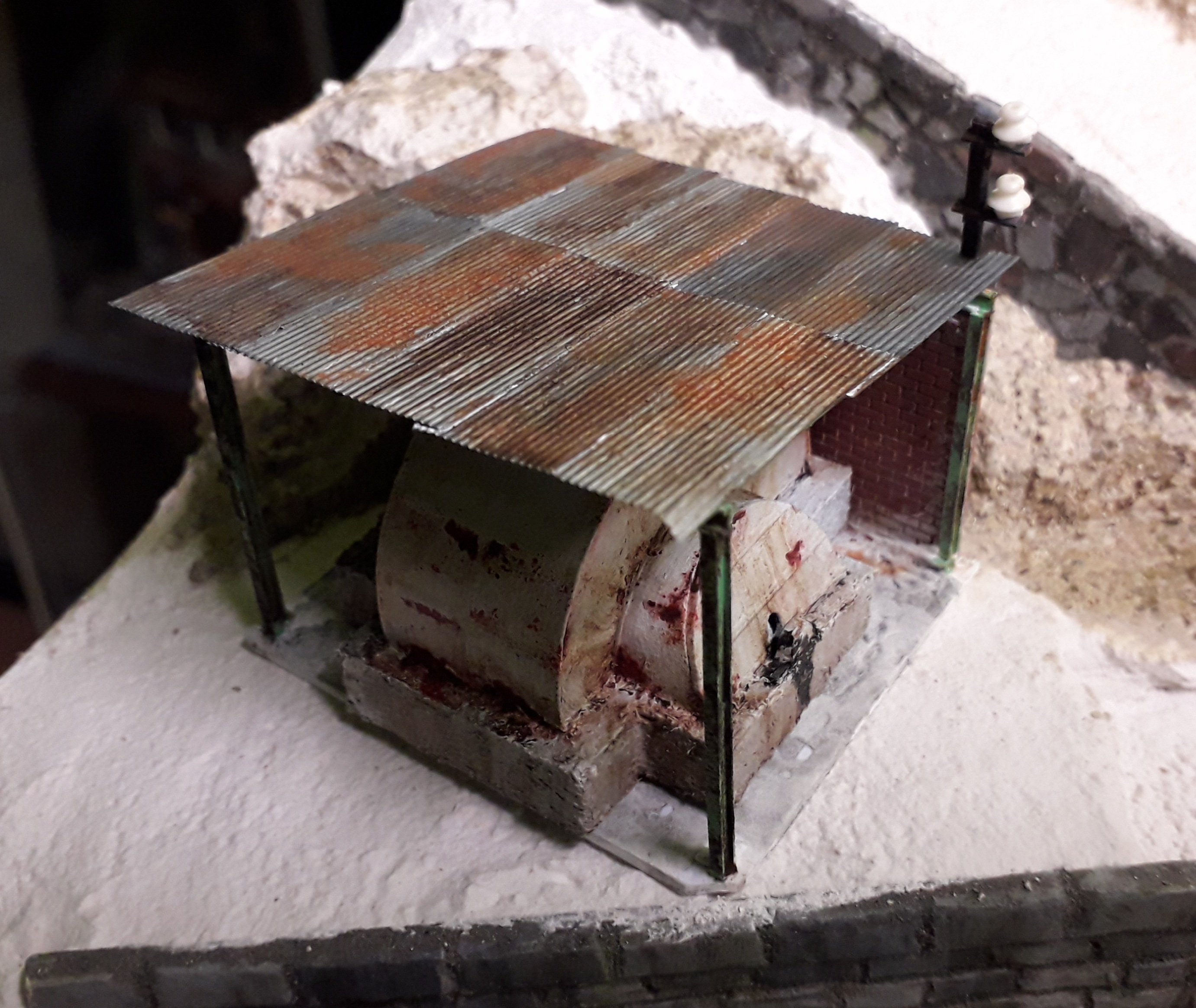

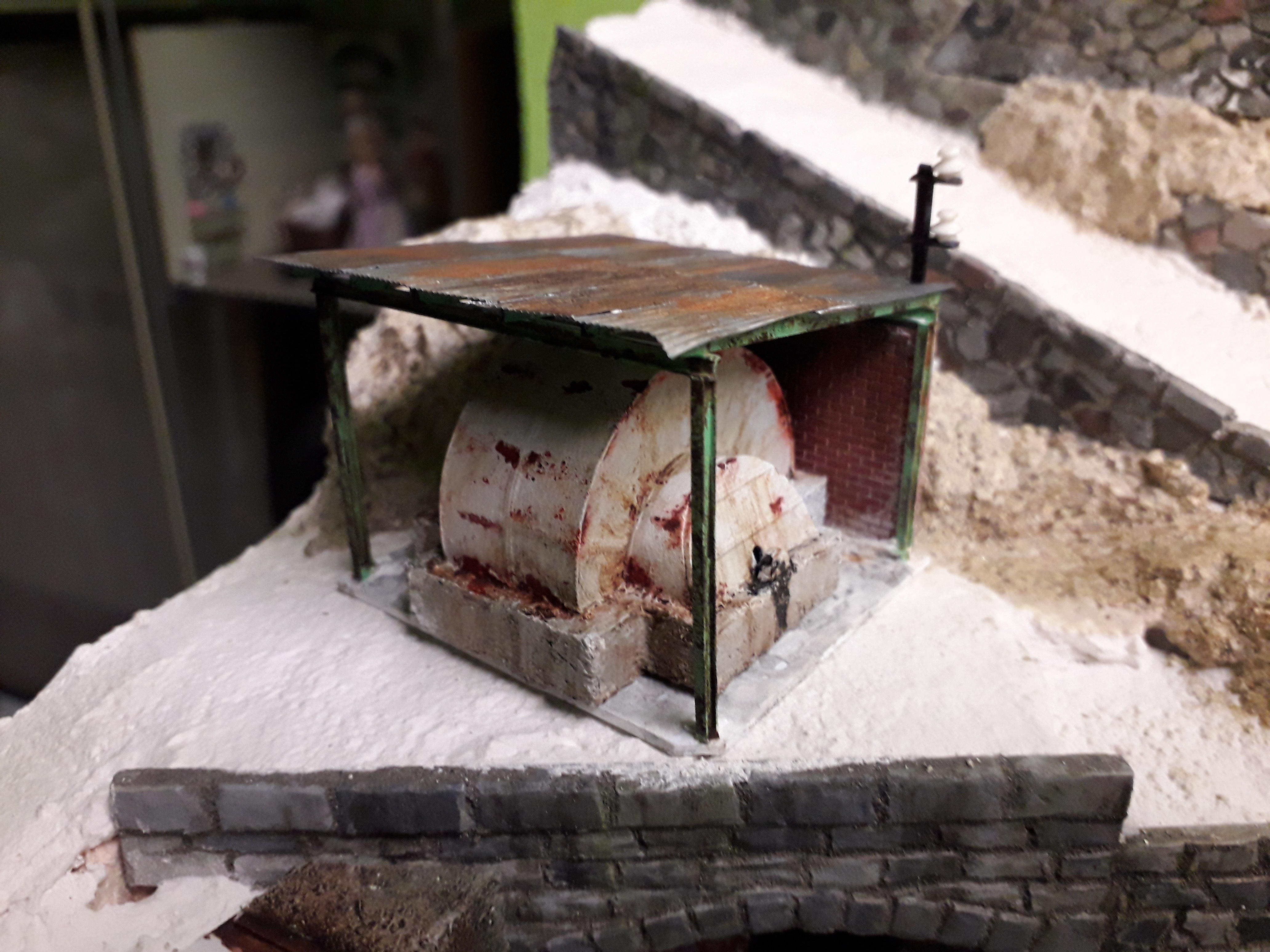

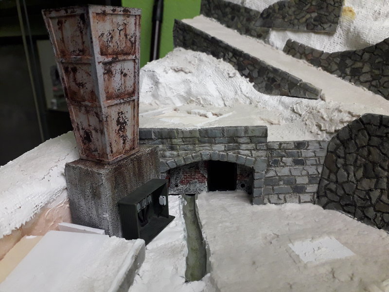

Estos días voy avanzando tanto en los edificios y accesorios como en el terreno. Además del transformador, hay ya acabadas otras cosas como la chimenea para ventilación

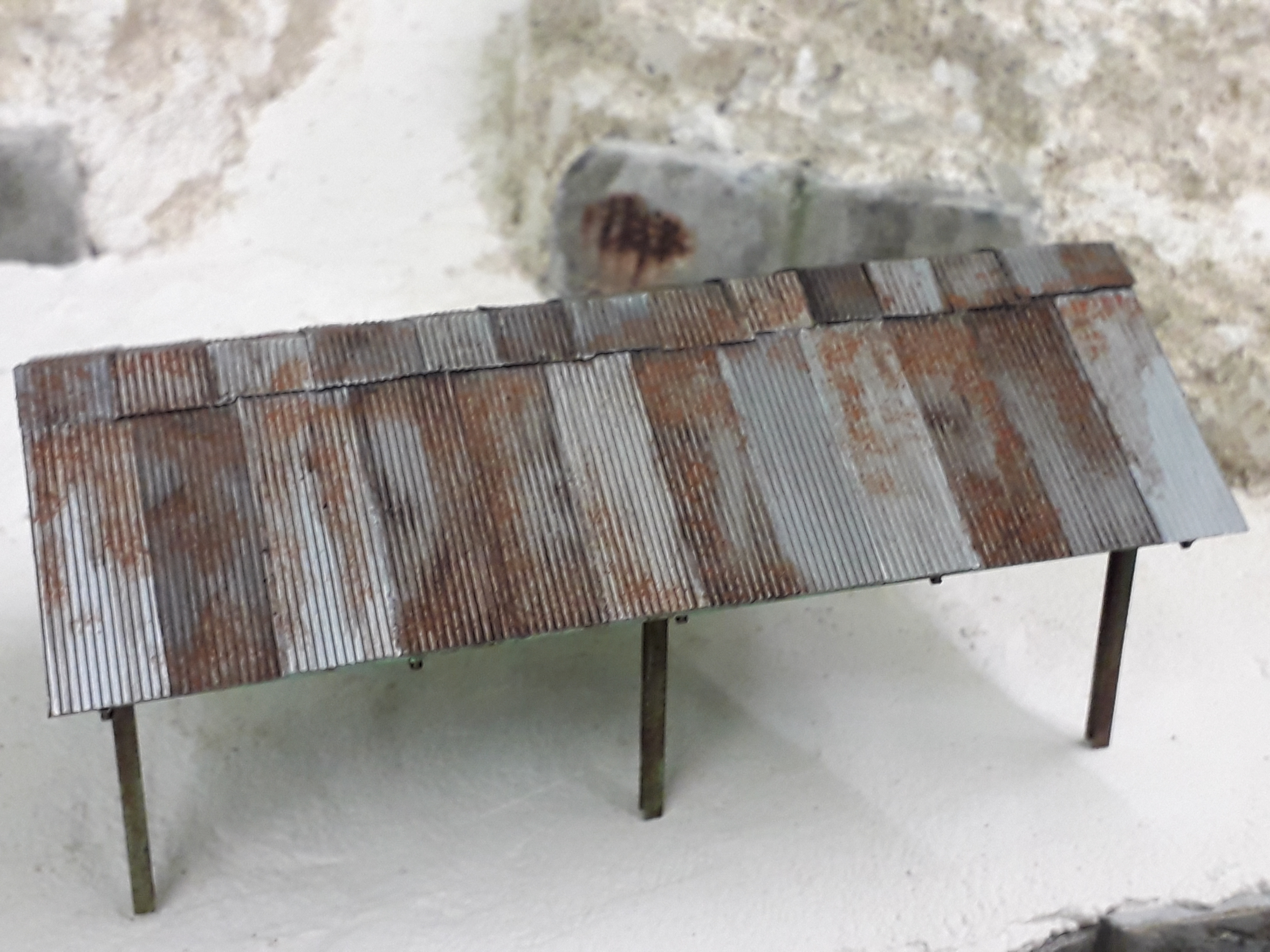

El motor del ventilador y su simple cobertizo

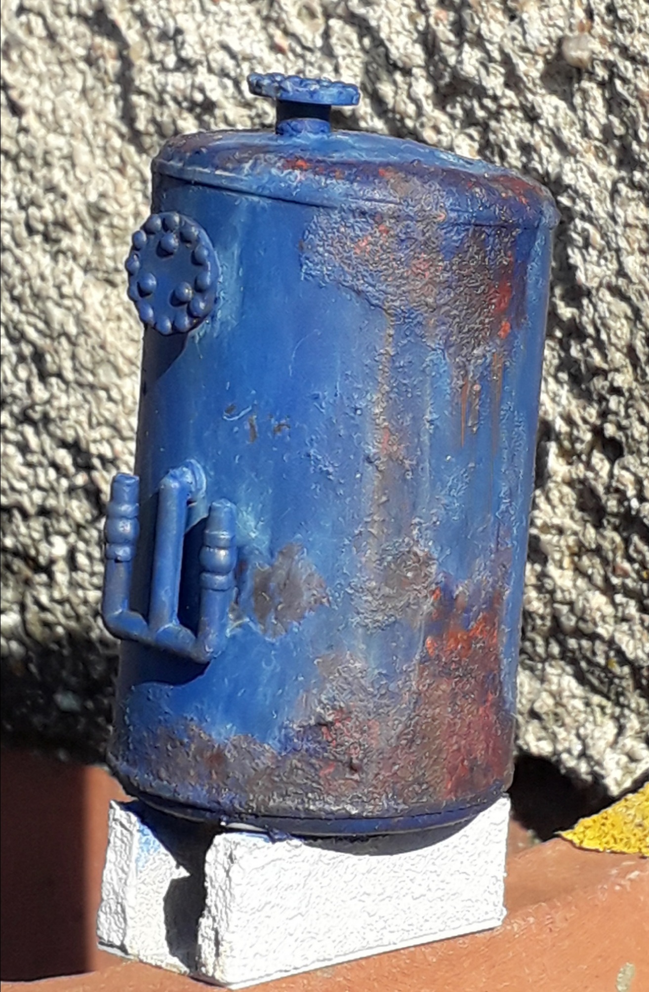

El calderín de aire comprimido...

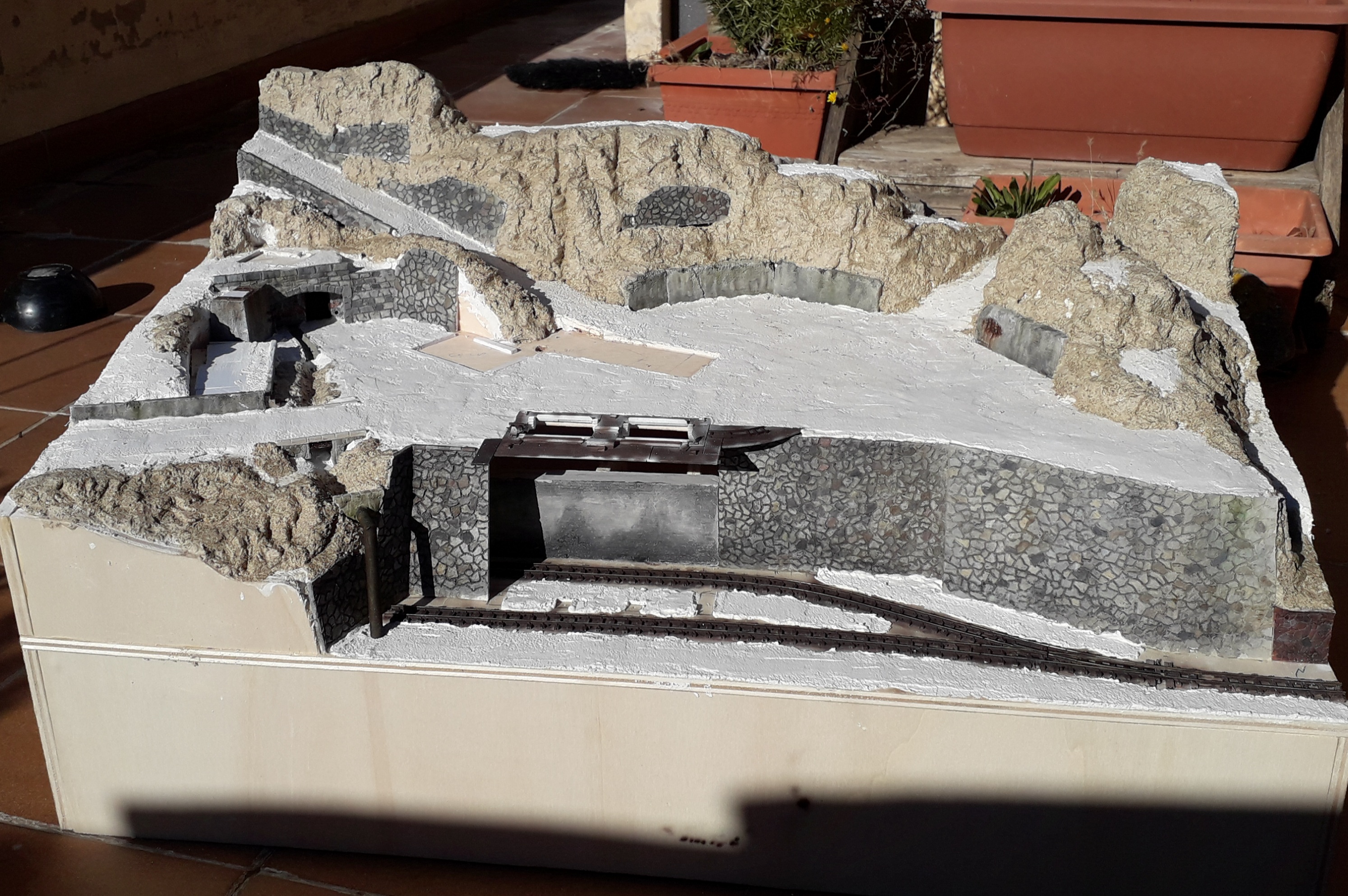

Por otra parte, el módulo va tomando forma, una vez dispuestos y trabajados los morteros

El acabado del calderín y del ventilador de aportación de aire, me ha dejado anonadado.
Francamente me gustaría saber como lo has conseguido.

Mensajes: 632
Registrado: 19 Abr 2016 16:00
El ventilador ha sido pintado inicialmente en su color externo, gris claro, y se han imitado los desconchones con lápices acuarelables de AK, combinando y difuminando los 5 colores de su kit para óxidos con agua (son de base acrílica). Posteriormente, he continuado su envejecimiento con esmaltes para imitar suciedad y óxido escurrido, también de AK.
En el calderín he utilizado la técnica del chipping o desconchado. Sobre una base inicial de color óxido oscuro he aplicado algo de textura en algunas zonas, y he mezclado los colores de óxido más claros de los mismos lápices anteriores aleatoriamente. Una vez seco, un par de capas de líquido para desconchones (hay varias marcas pero también puede servir laca para el cabello. Yo uso el "worn effects" de Ak). Importante: antes de este líquido, una capa de barniz mate, porque sino al hacer los desconchados nos llevaremos por delante lo aplicado con los lápices, incluso seco de días.
Una vez ha secado el líquido se pinta a aerógrafo el color exterior, en este caso azul, y cuando ha secado, se humedece un pincel o similar y se va quitando la pintura donde interese.
Posteriormente he continuado envejecimiento a base de decoloraciones con óleos.

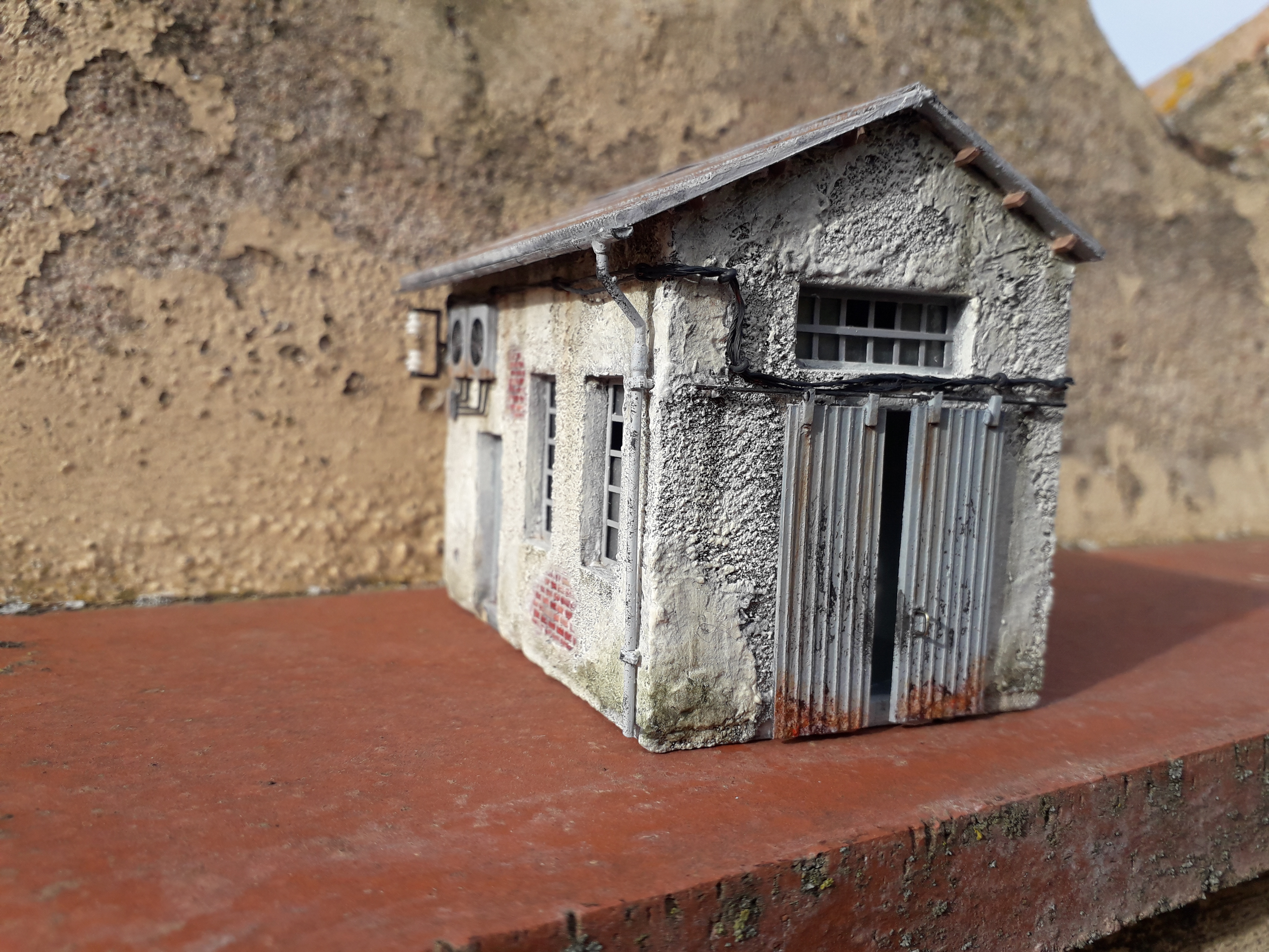

Por mi parte, hoy he acabado otro edificio, el del compresor, desde donde saldrá la tubería de aire hacia el calderín.

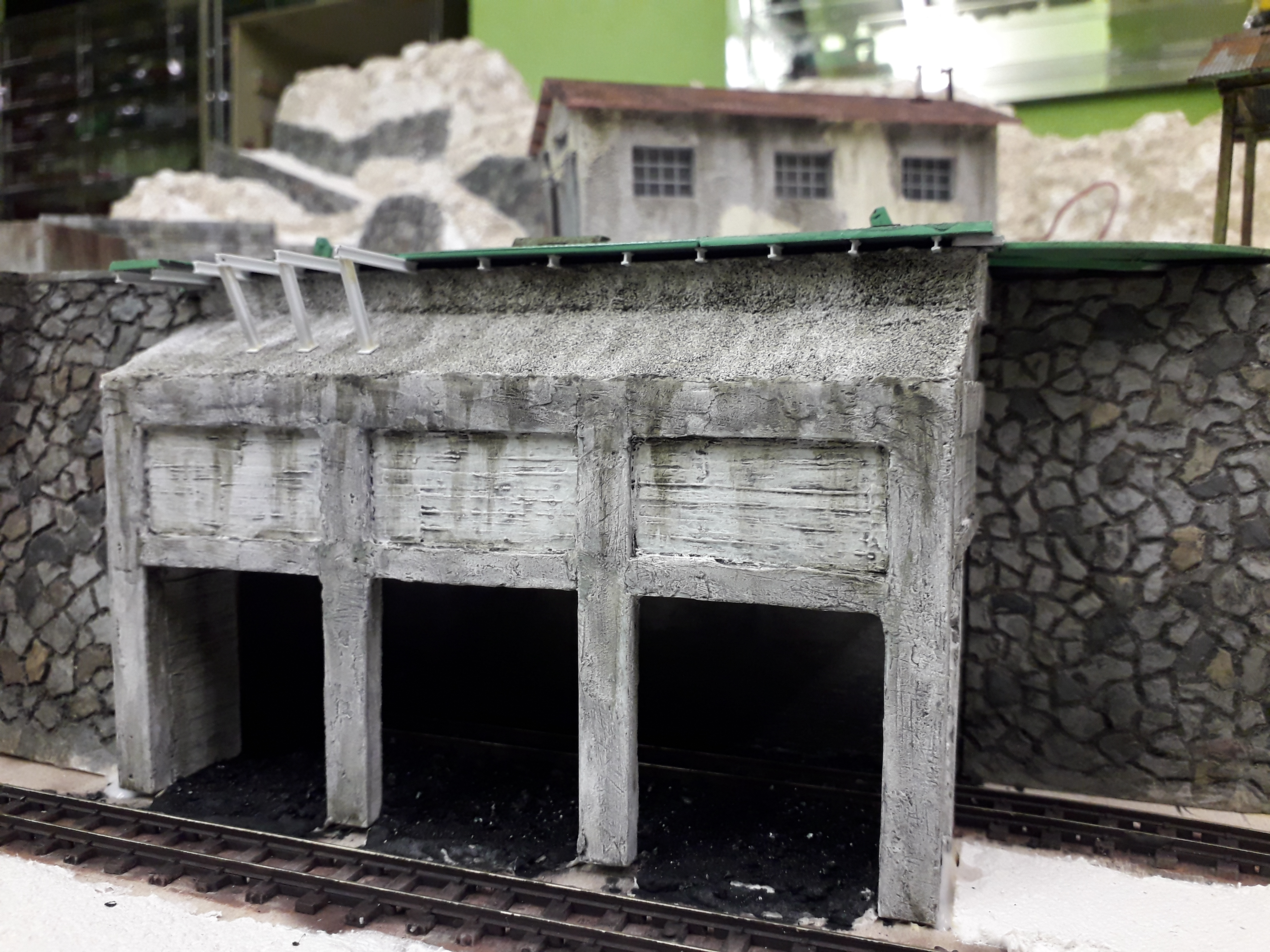

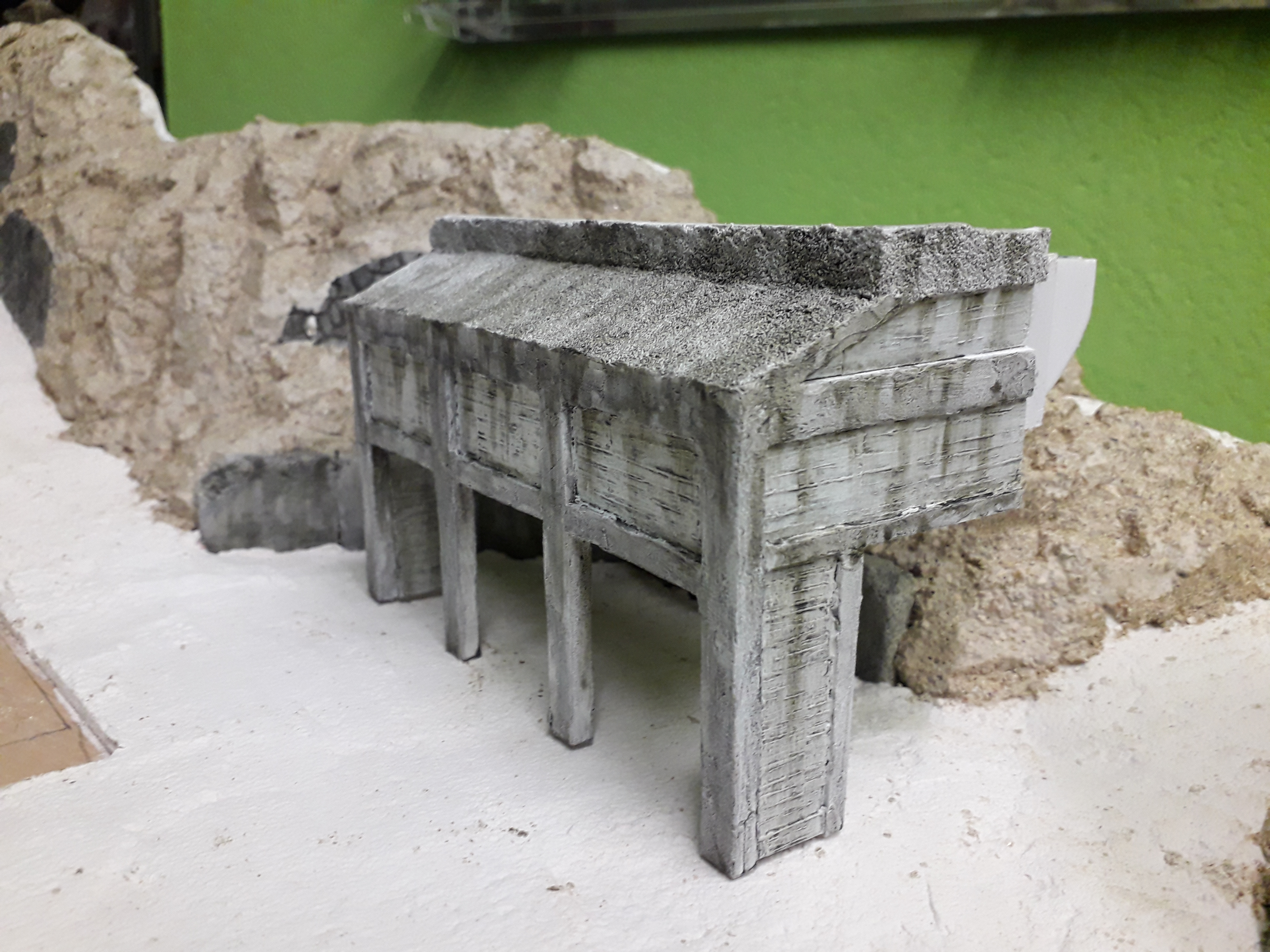

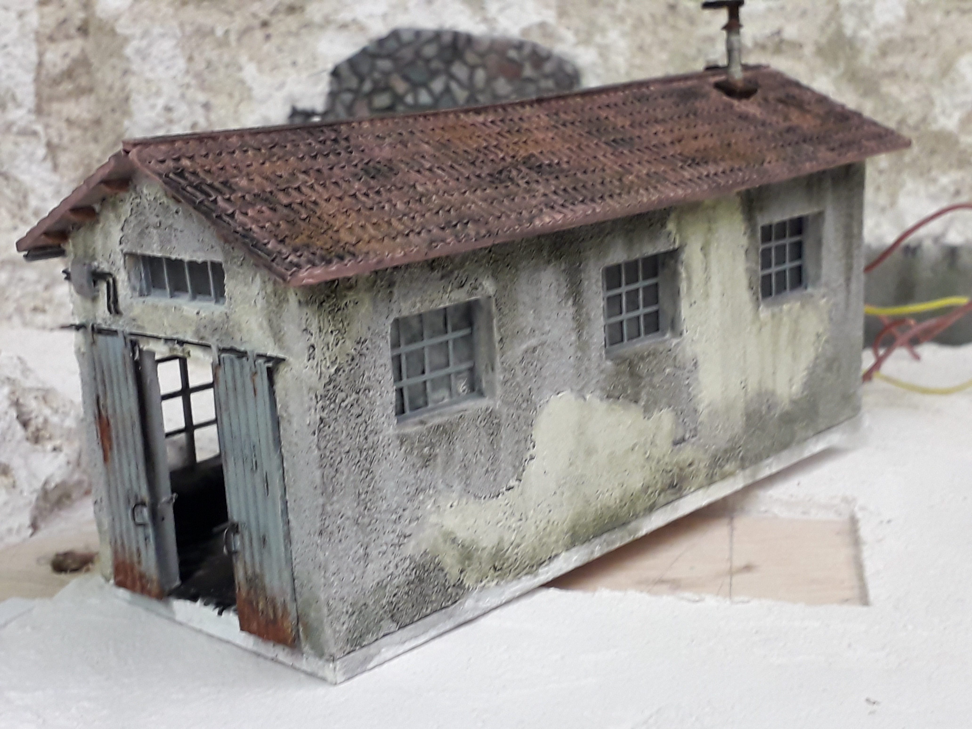

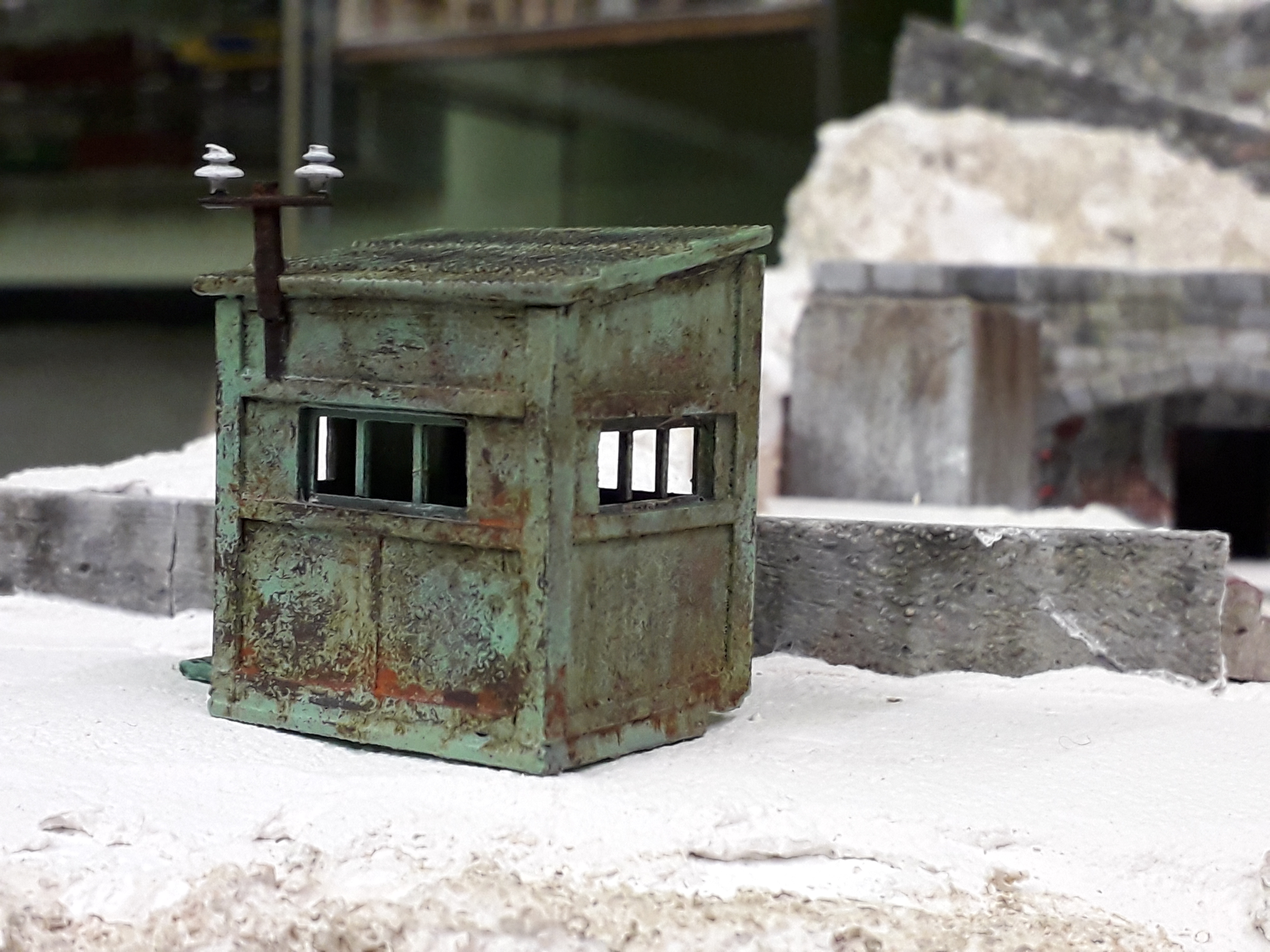

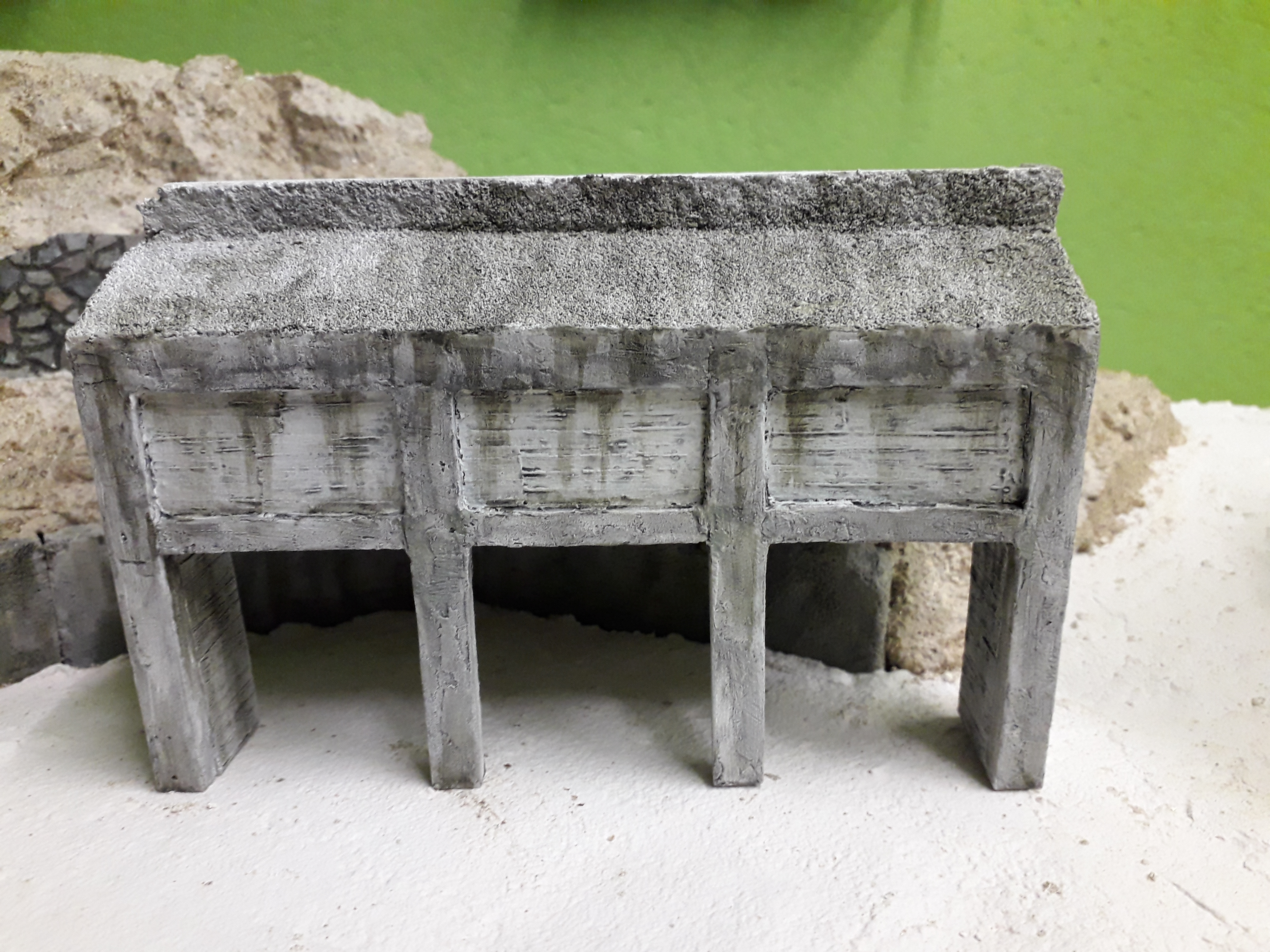

Hoy he acabado con el pintado y envejecido de los últimos edificios y accesorios. Entre ellos, el cubierto para los volteadores de vagonetas,
La caseta de control de los mismos,

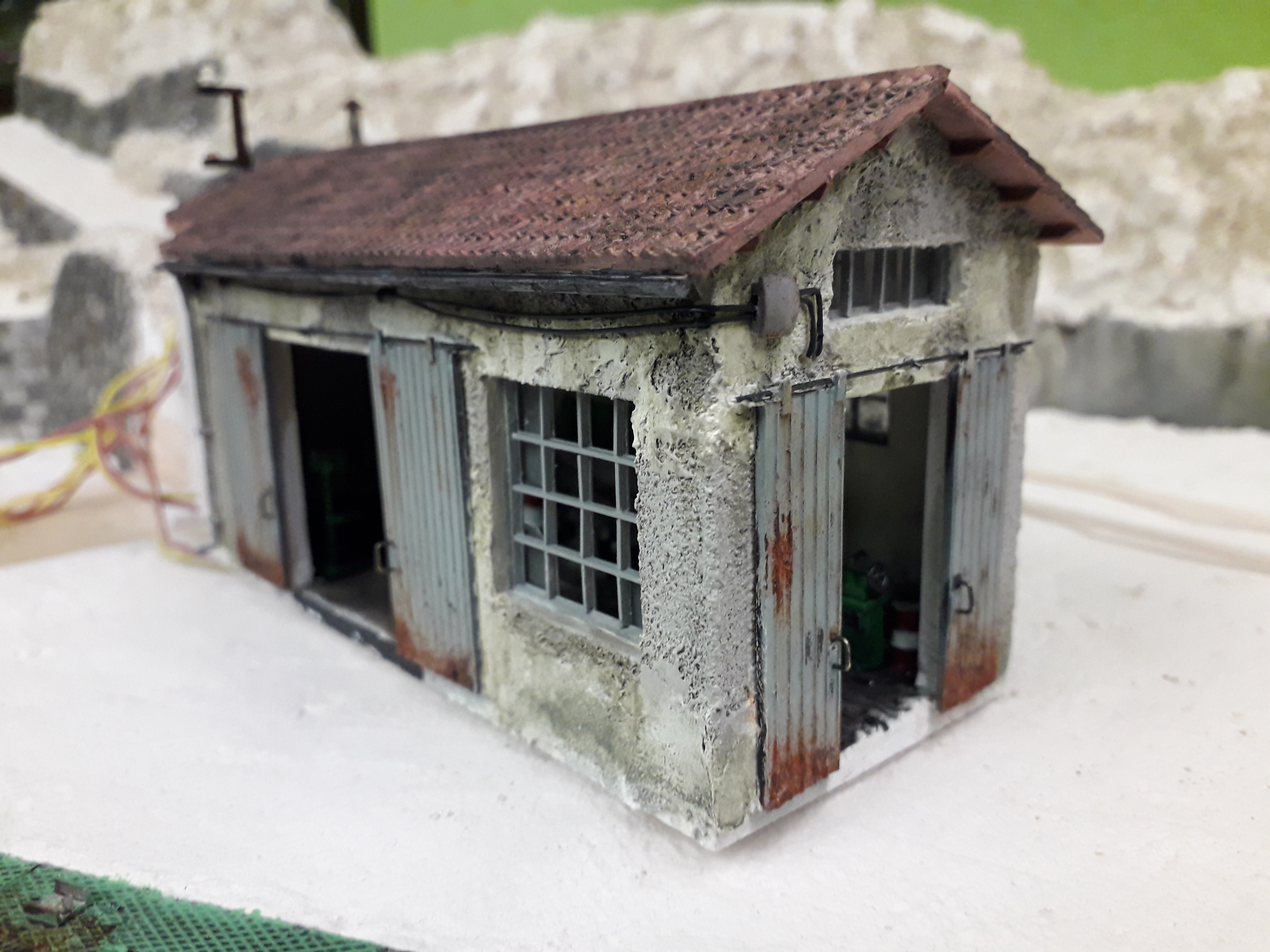

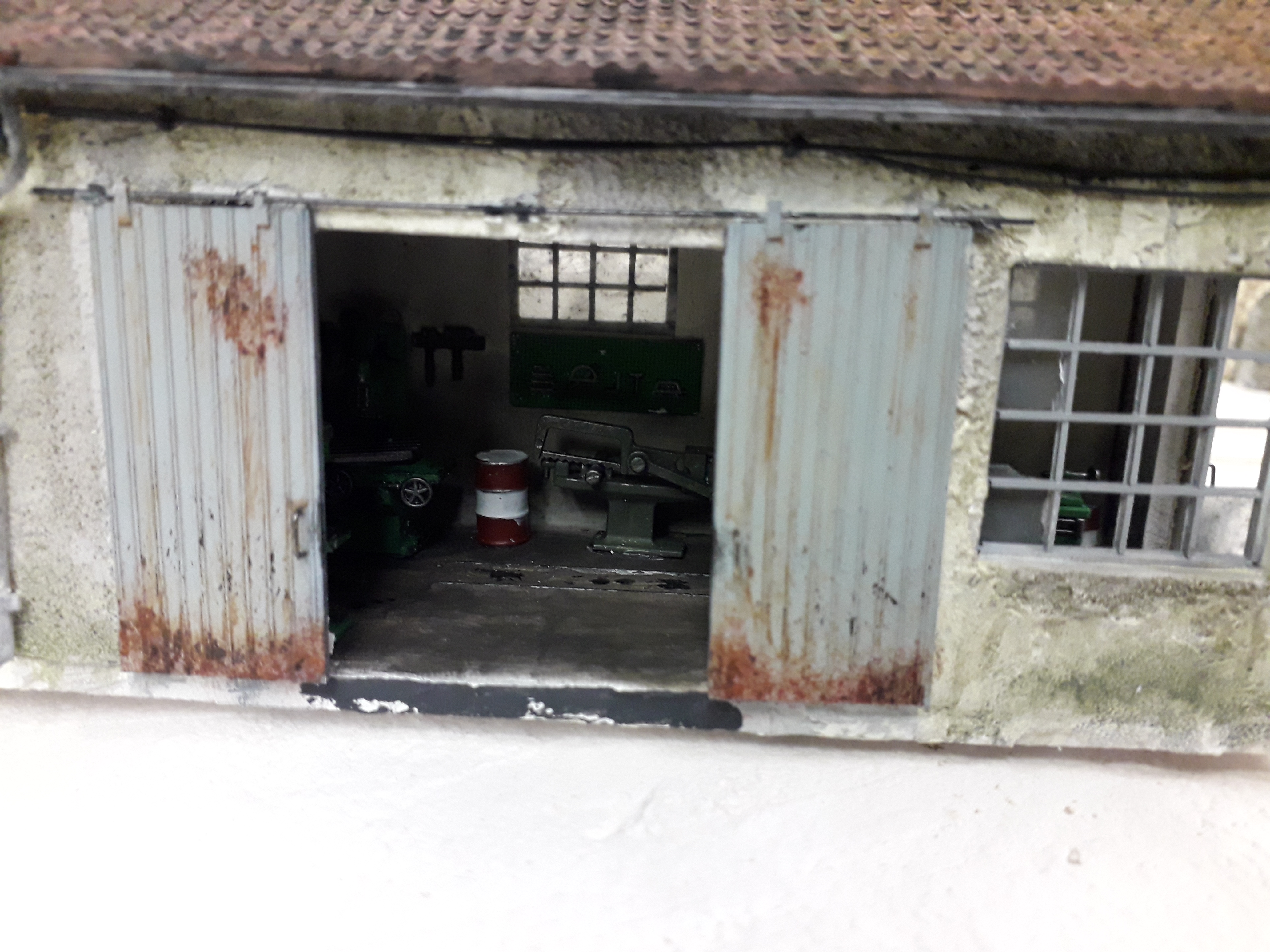

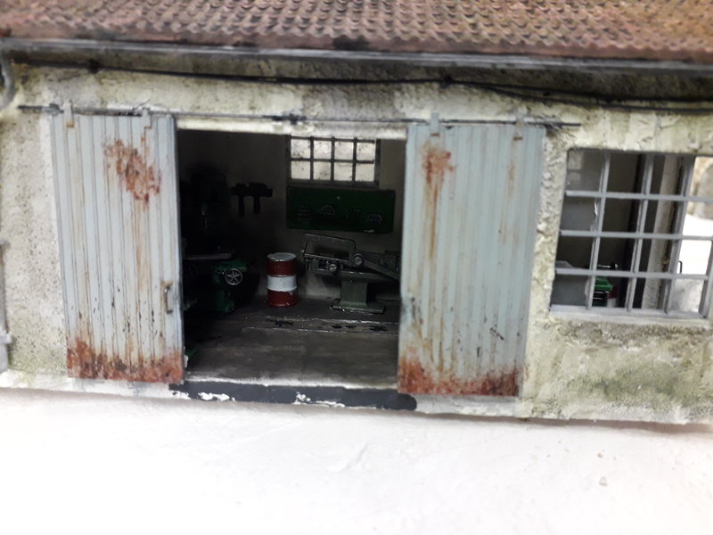

El taller,

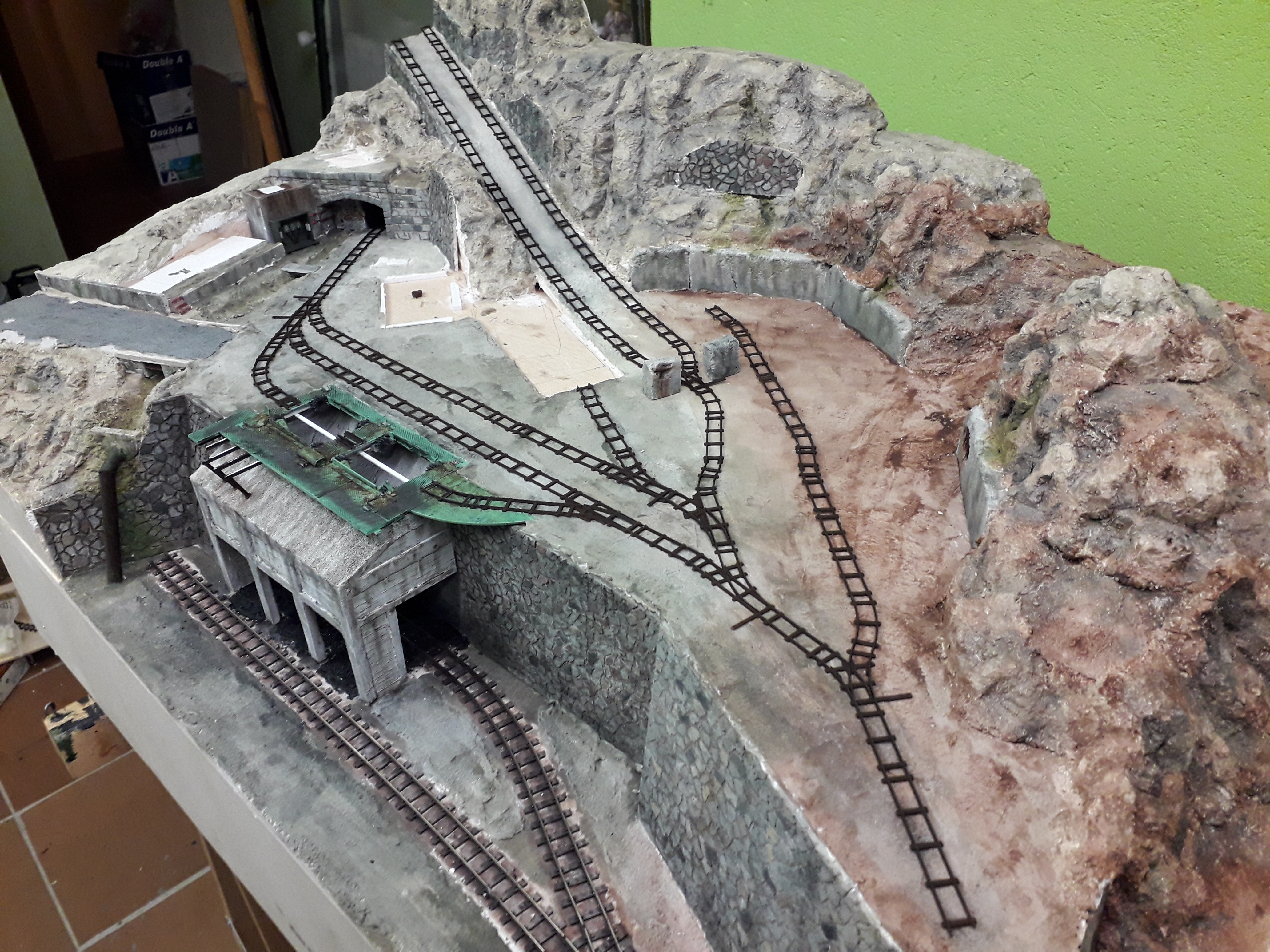

He empezado ya pues a trabajar directamente sobre el módulo, y lo primero ha sido colocar en su emplazamiento definitivo el cuerpo inferior del descargador.
Lo vemos con las vigas que soportarán la caseta, aún sin pintar.

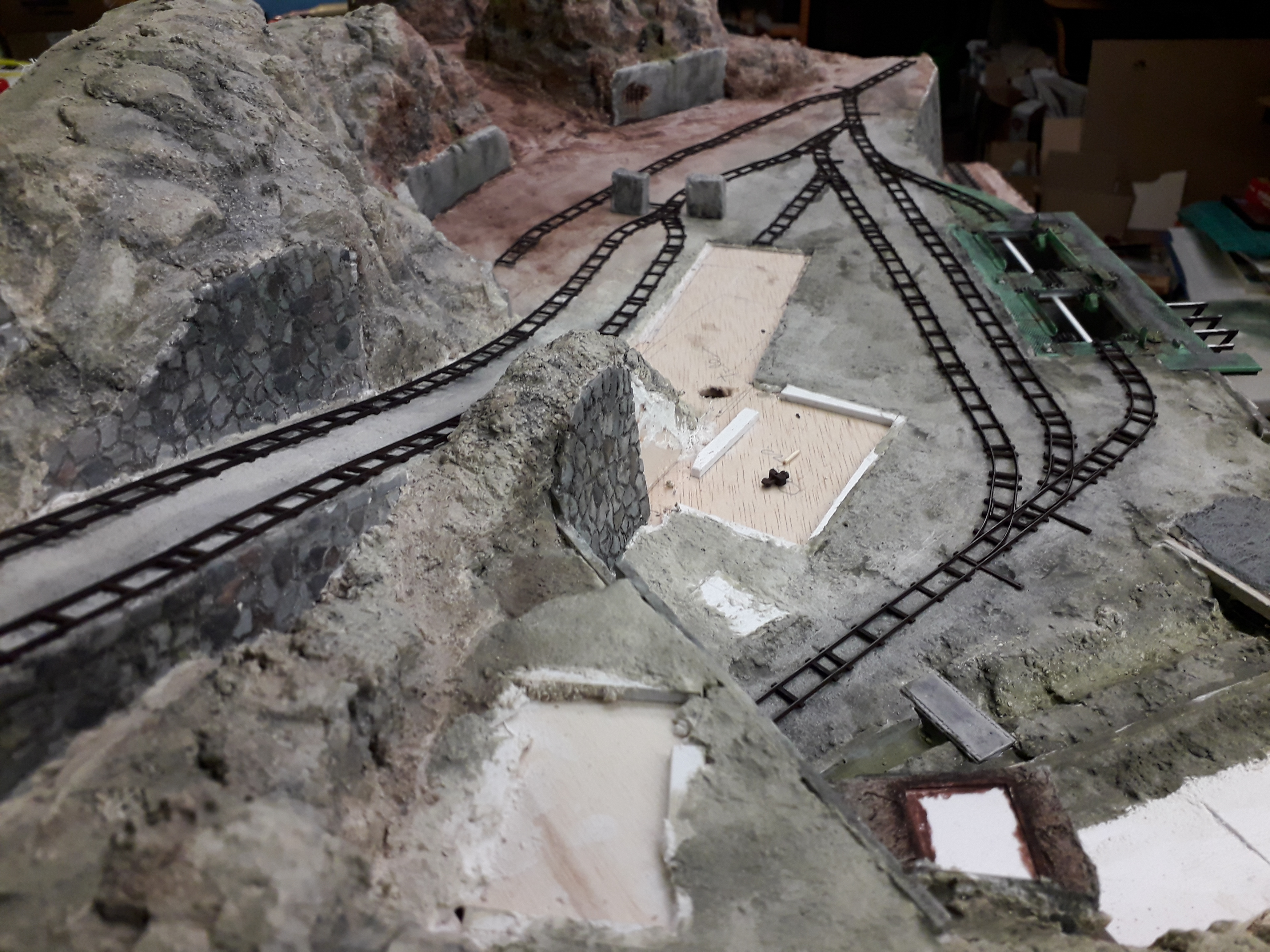

Este fin de semana he tintado el terreno, y pegado las vías de la plaza minera y plano inclinado. Como ya comenté, no funcionales.
A partir de aquí procederé ya a colocar las tierras y arenas, avanzando poco a poco.
