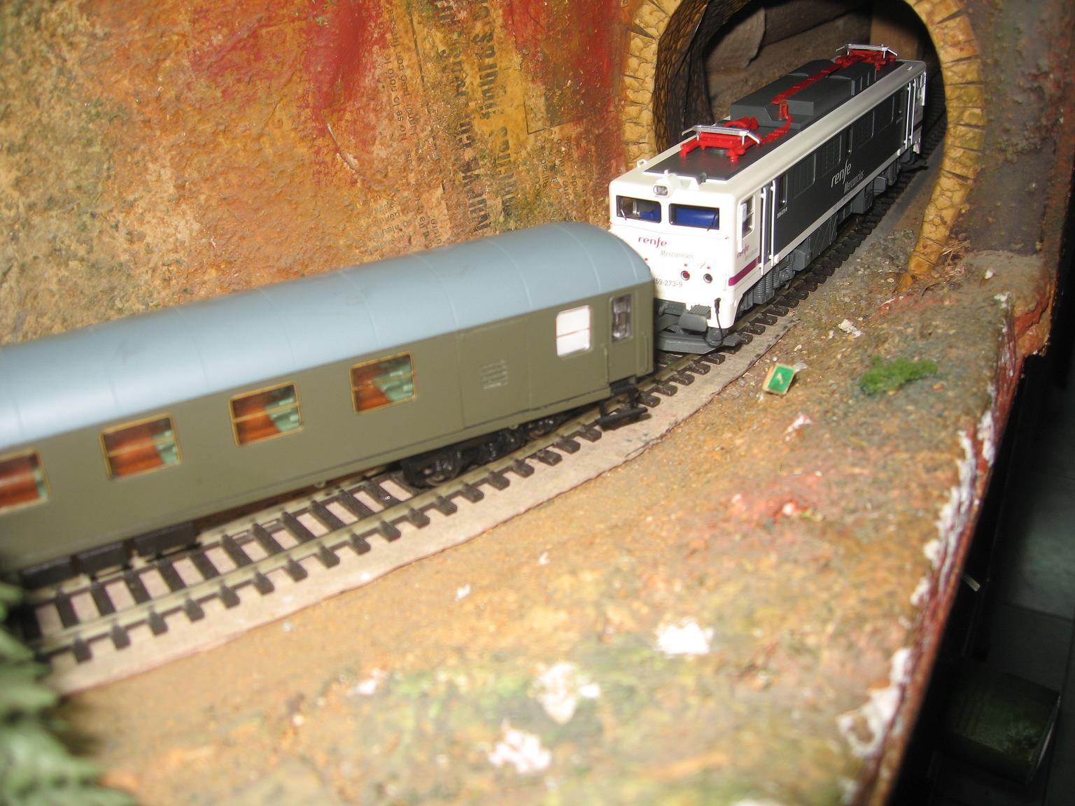

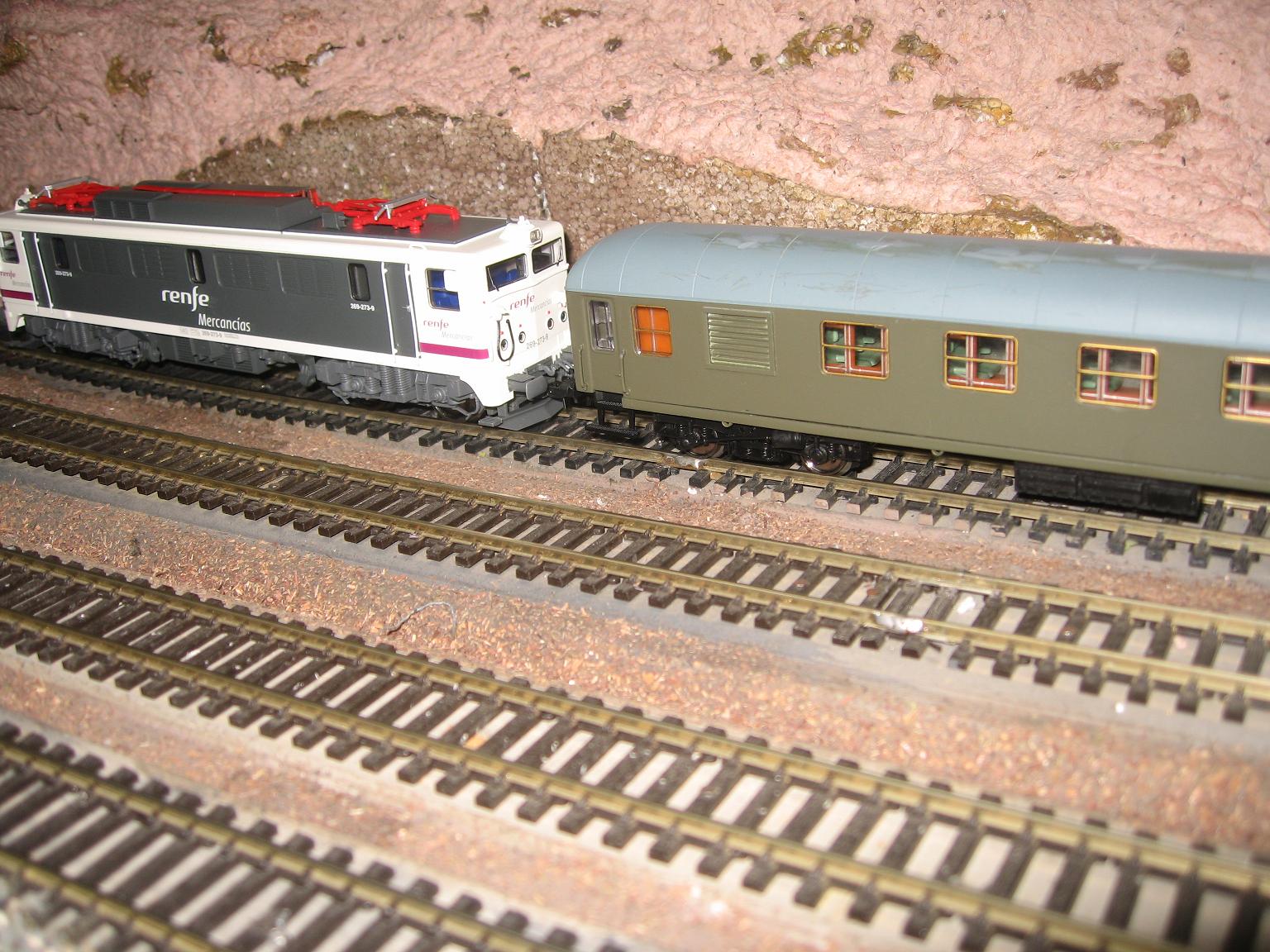

Nota 27 Nov 2011 12:34
Mensajes: 373
Registrado: 13 Jun 2009 07:14
Por cierto, se me ha olvidado comentar que el 8000 que lleva el tren es la nueva versión con generador propio, aunque me falta terminar el techo y darle un repaso de pintura para que quede medianamente decente. Ahí van un par de fotos
Nota 28 Nov 2011 12:43
Mensajes: 1212
Registrado: 12 Feb 2009 13:58
Buenas: muy buena esa compisición Eneas, te ha quedado muy bien,y el coche con el generador tiene una pinta estupenda.¿como has hecho las rejillas?. Un saludo.

Nota 04 Dic 2011 12:24
Mensajes: 373
Muy buenas.
Para las rejillas, y aprovechando que el espesor del vagón es de aproximadamente 1 mm, he repasado los ángulos de la ventana, eliminando los redondeos, y he puesto una plancha de 0,5 mm de espesor de sus mismas dimensiones enrasada en la parte interior, con esto me queda un hueco tapado en la ventana de 0,5 mm de espesor. Sobre este hueco he colocado tiras de 0,5x0,5 mm, dispuestas horizontalmente con un espaciado de 0,5 mm entre ellas, para simular un enrejillado. Por último, he utilizado tiras de 1x0,5 mm para hacer el enmarcado de la ventana, que sirve también para disimular errores si por algún motivo la última tira que colocas queda demasiado cerca del final y no deja el hueco de 0,5 mm con el chasis del propio vagón.
