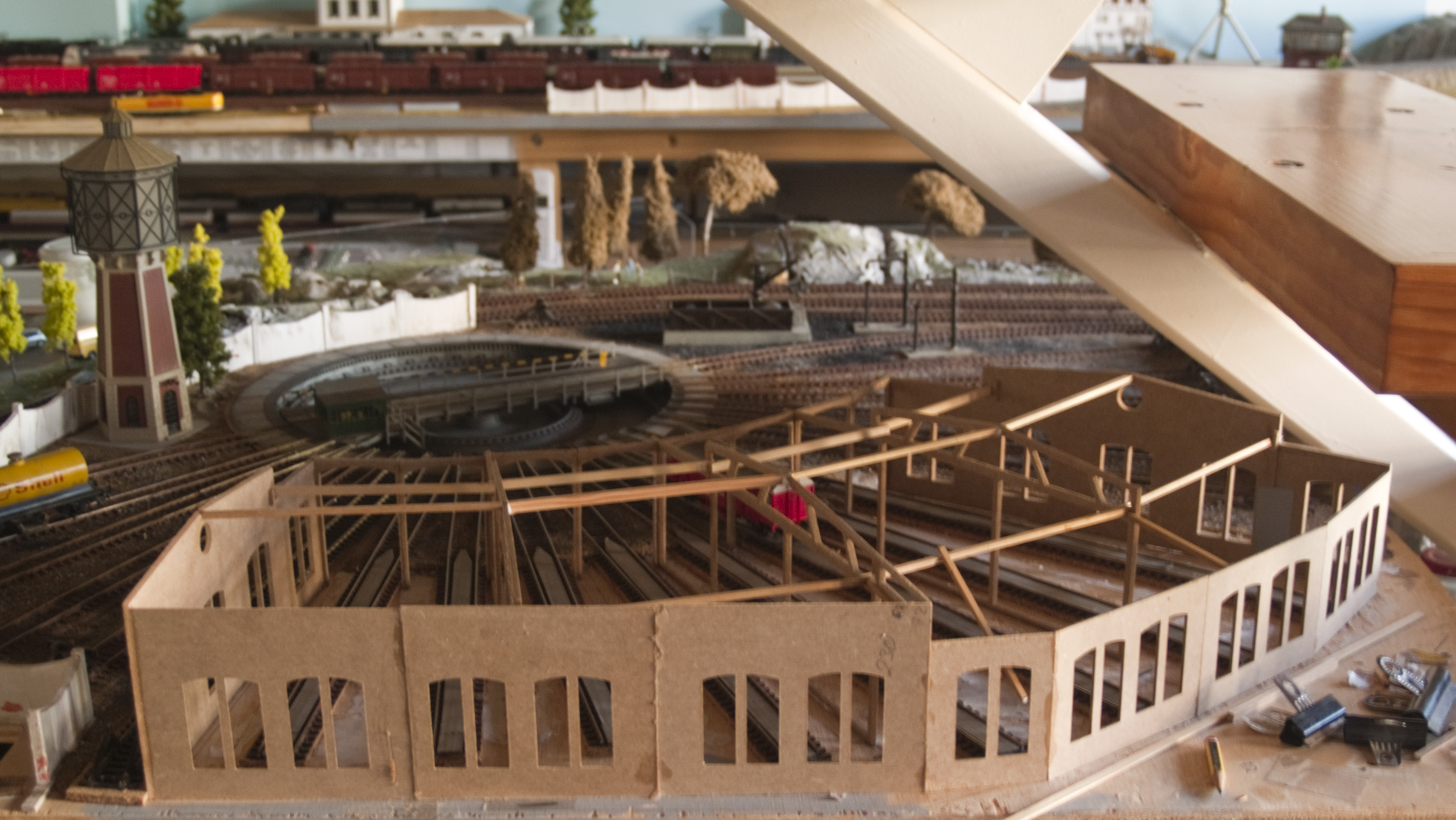

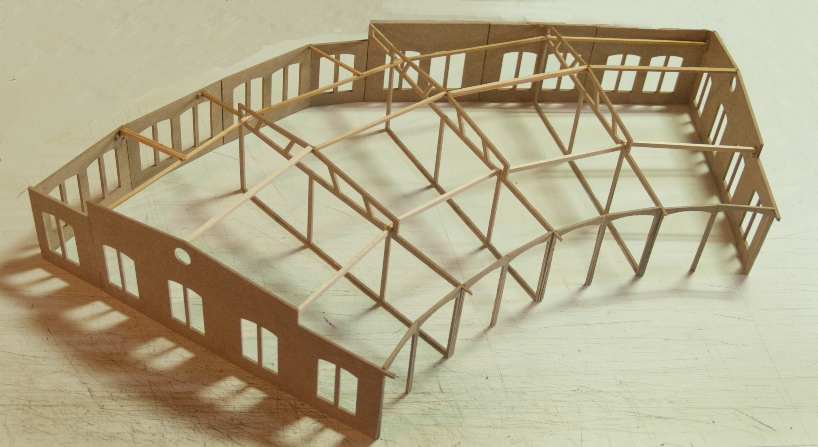

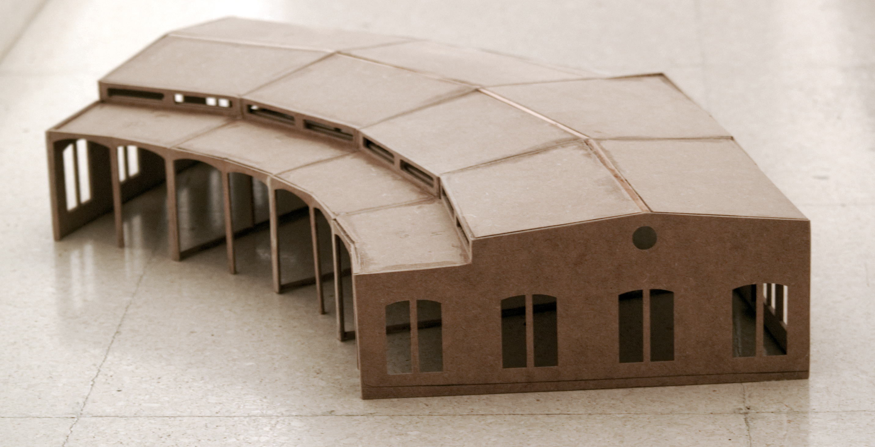

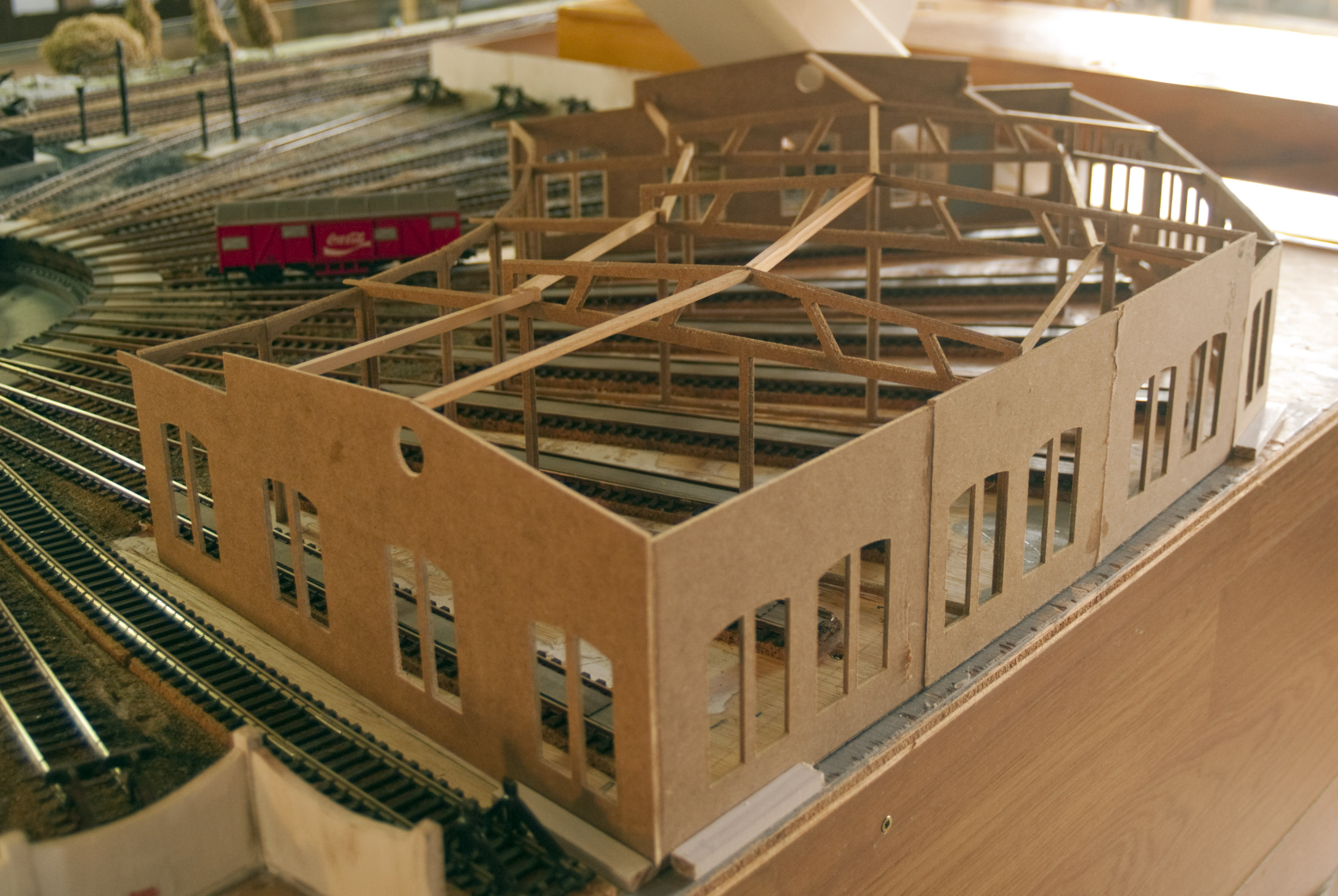

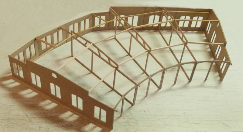

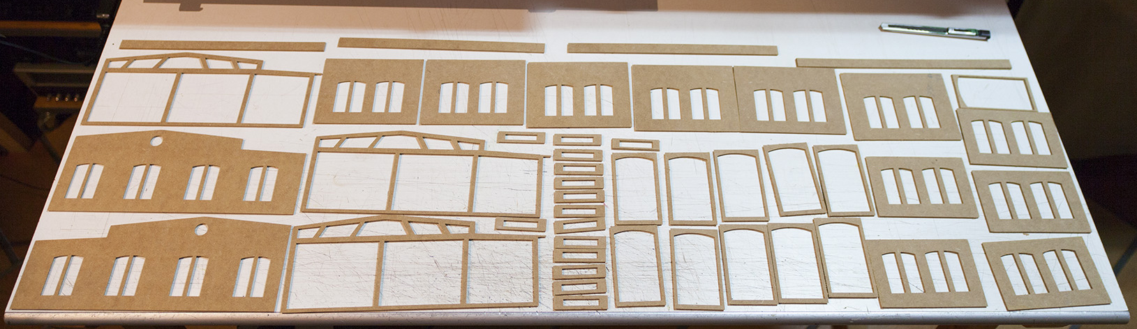

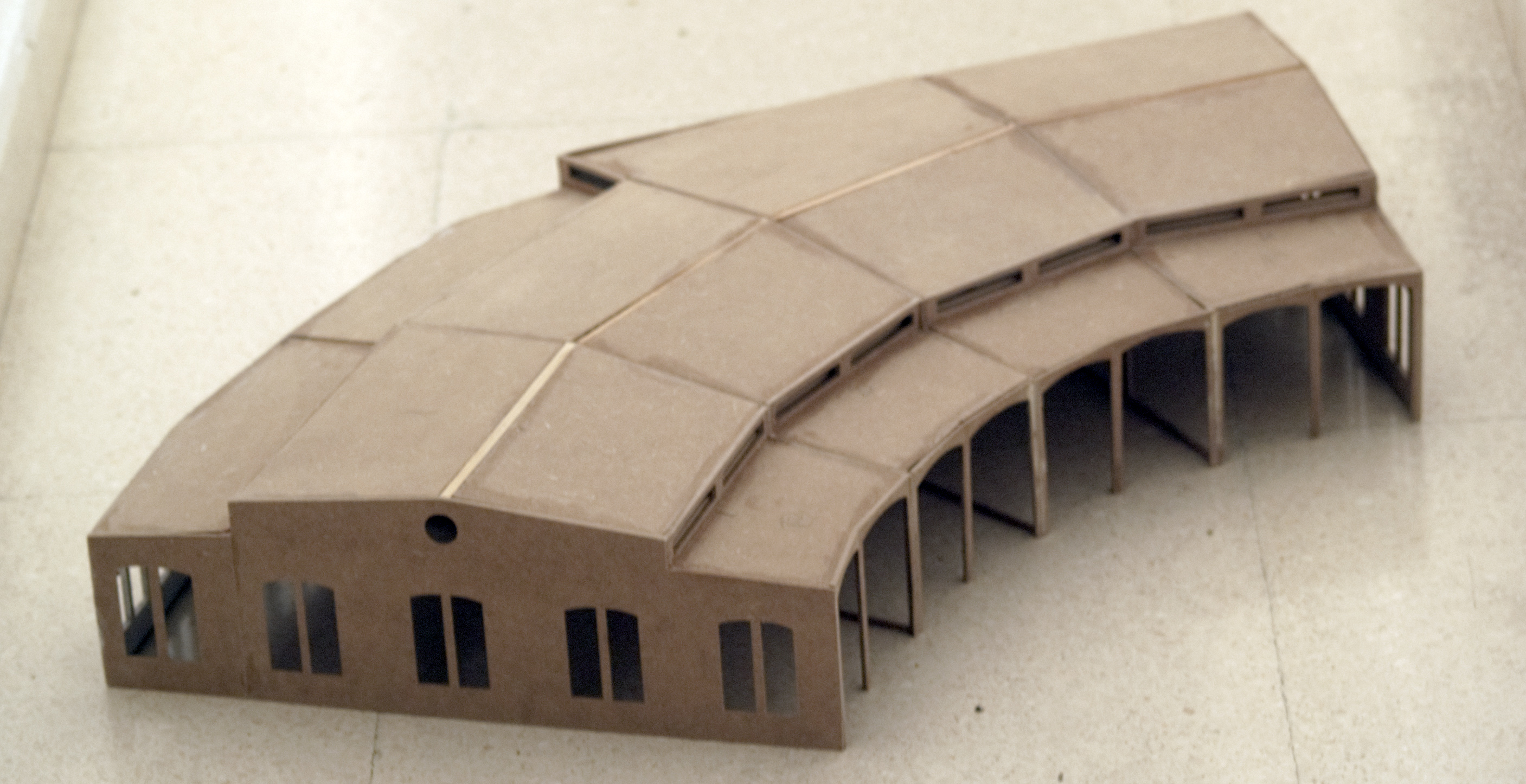

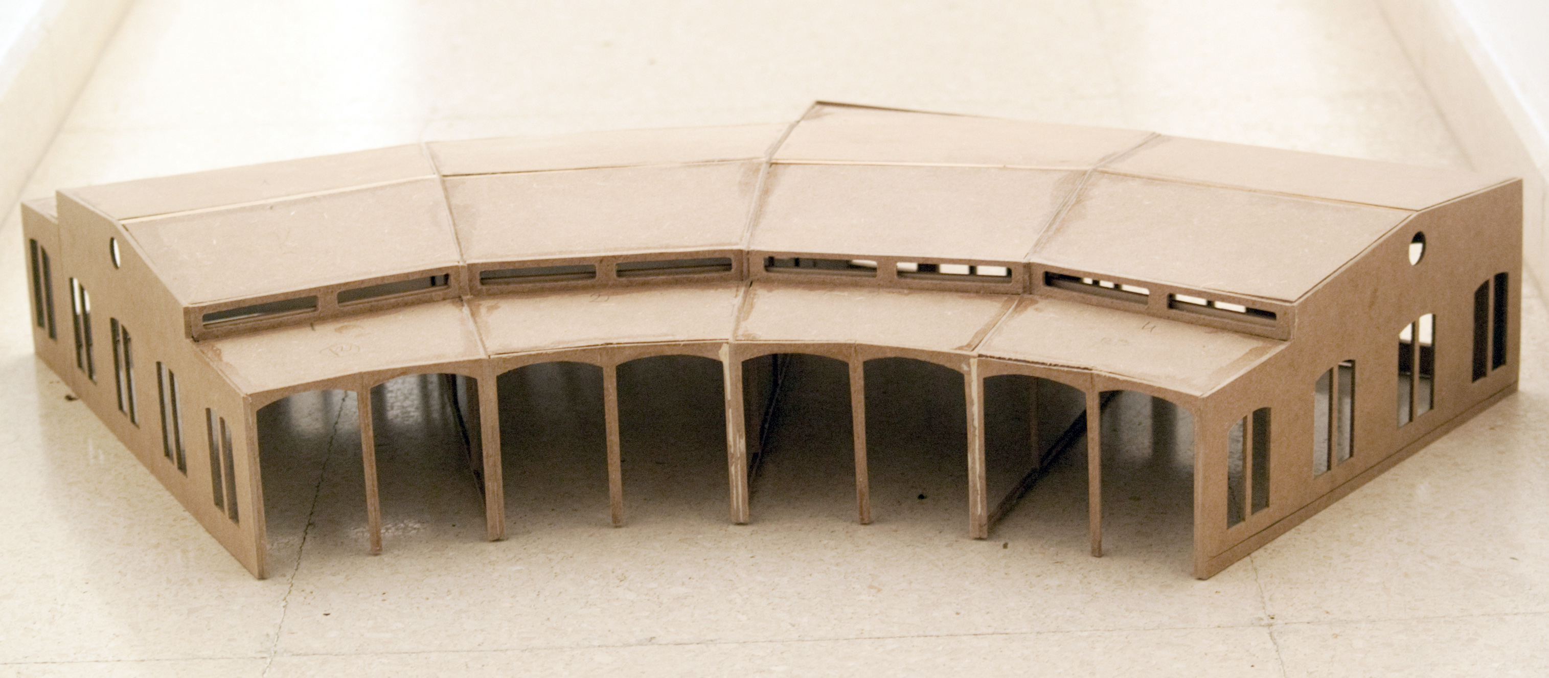

Bueno, he tardado algo pero aquí estoy de nuevo con lo que había prometido. Se trata del edificio del depósito de locomotoras. Lo he diseñado y lo he dibujado. El dibujo se lo he dado a un amigo carpintero y en una máquina controlada por ordenador, en DM de 3mm me la ha cortado.
Estas son las primeras fotos. Conforme avance la construcción, seguiré poniendo mas.

Nota 02 Dic 2013 23:33
Mensajes: 622
Ubicación: provincia de León
Registrado: 01 Jun 2009 12:23
Buenas ,
Como prototipo, lo veo bien, pero en la zona de porche yo creo que le falta algo de pediente al tejado.
Nada que no se pueda corregir al poner el redutex!!!!.
Nota 02 Dic 2013 23:51
Mensajes: 352
Ubicación: Lora del Rio
Registrado: 20 Dic 2010 23:40
trengas escribió:
Buenas ,
Tiene la suficiente para que resbale el agua (que espero no le caiga nunca). Otra cosa es el polvo, que ese no se va.... ! pero da pátina ¡. El tejado irá construido en placas de uralita de la marca "María Dorada". Una buenas galletas para el paladar y una caja de cartón maravillosa para el modelismo.

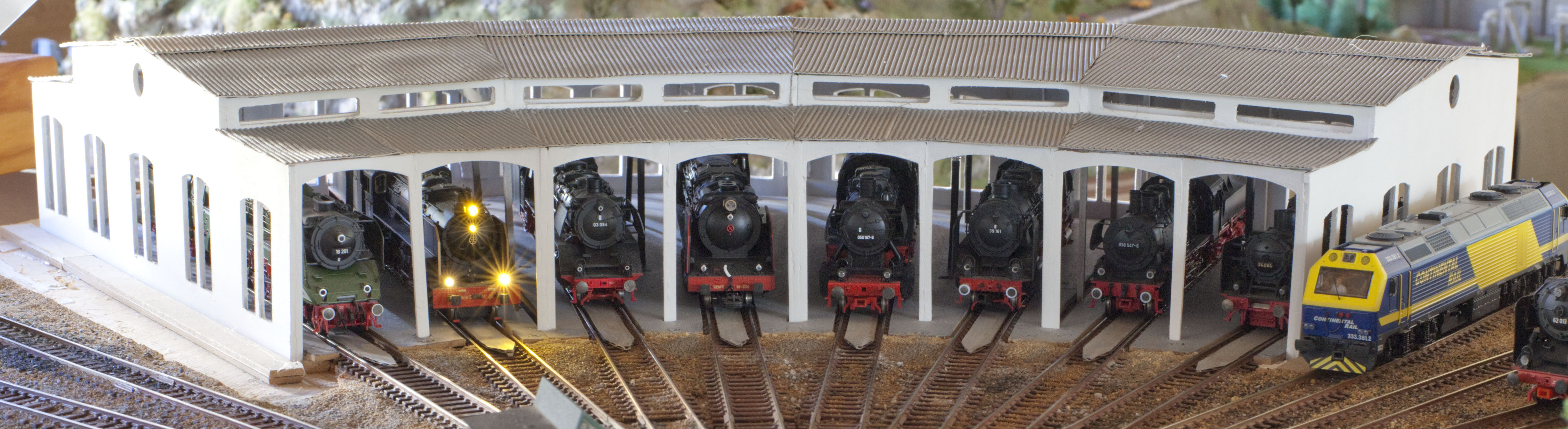

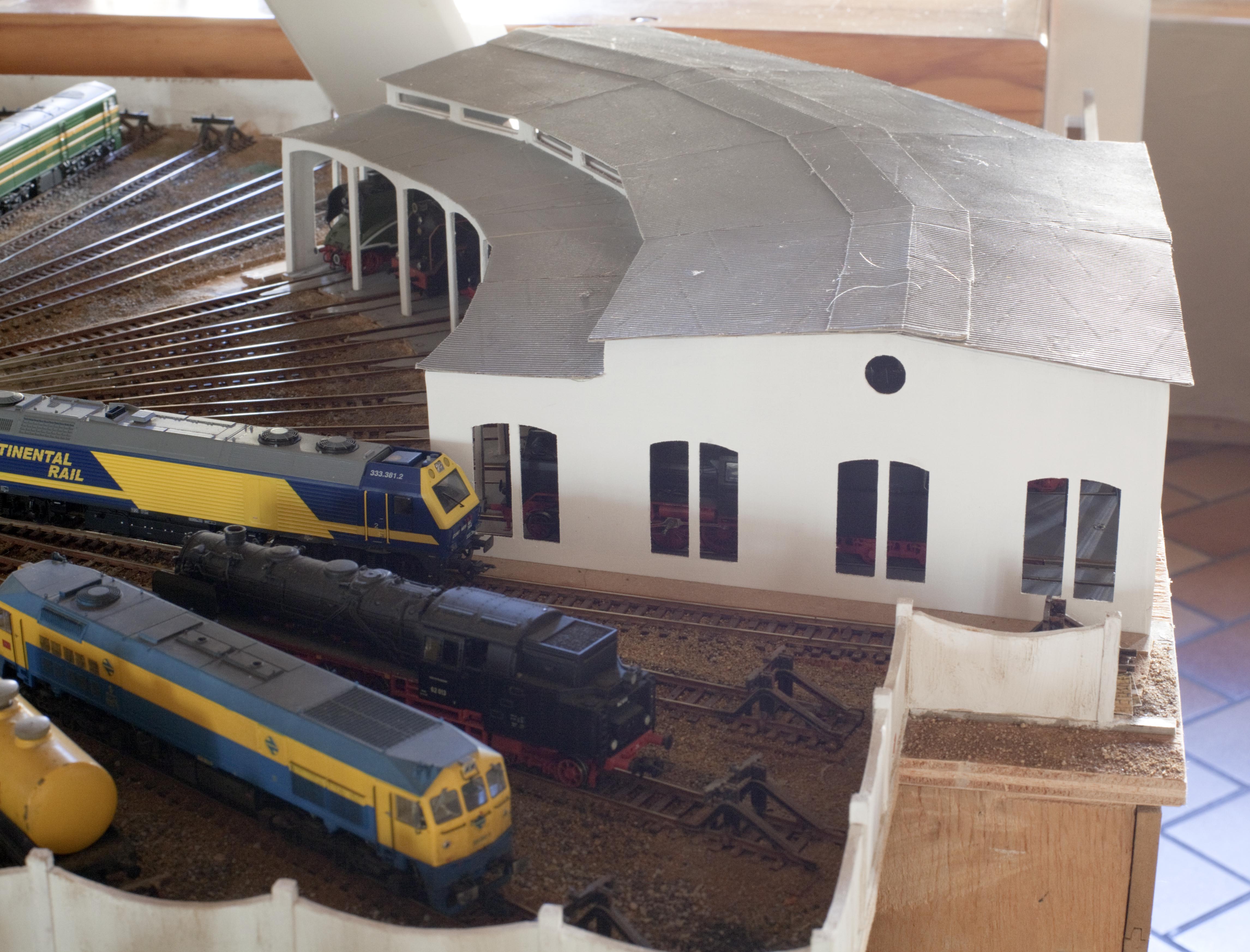

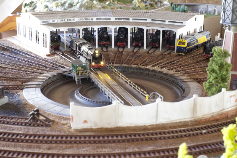

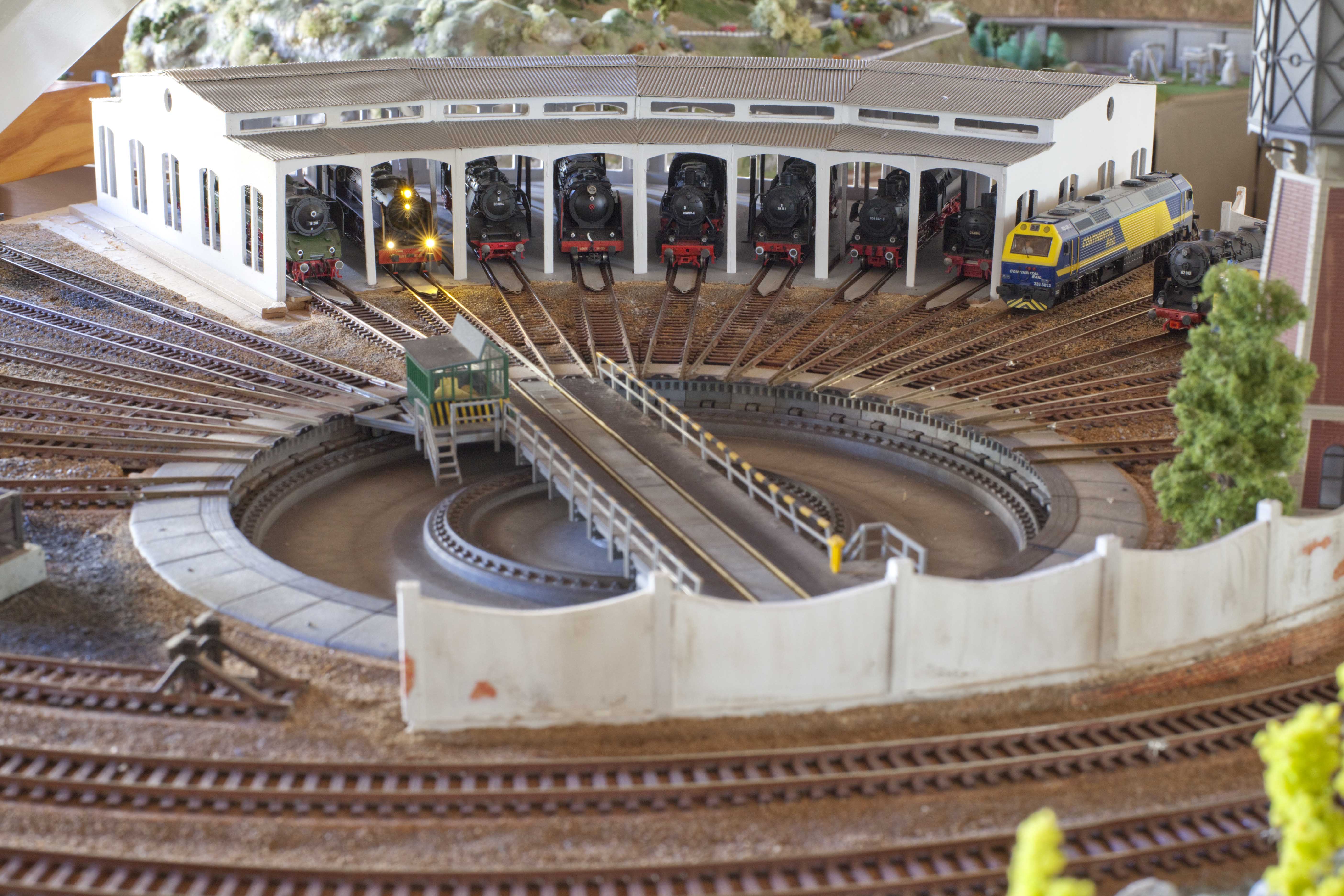

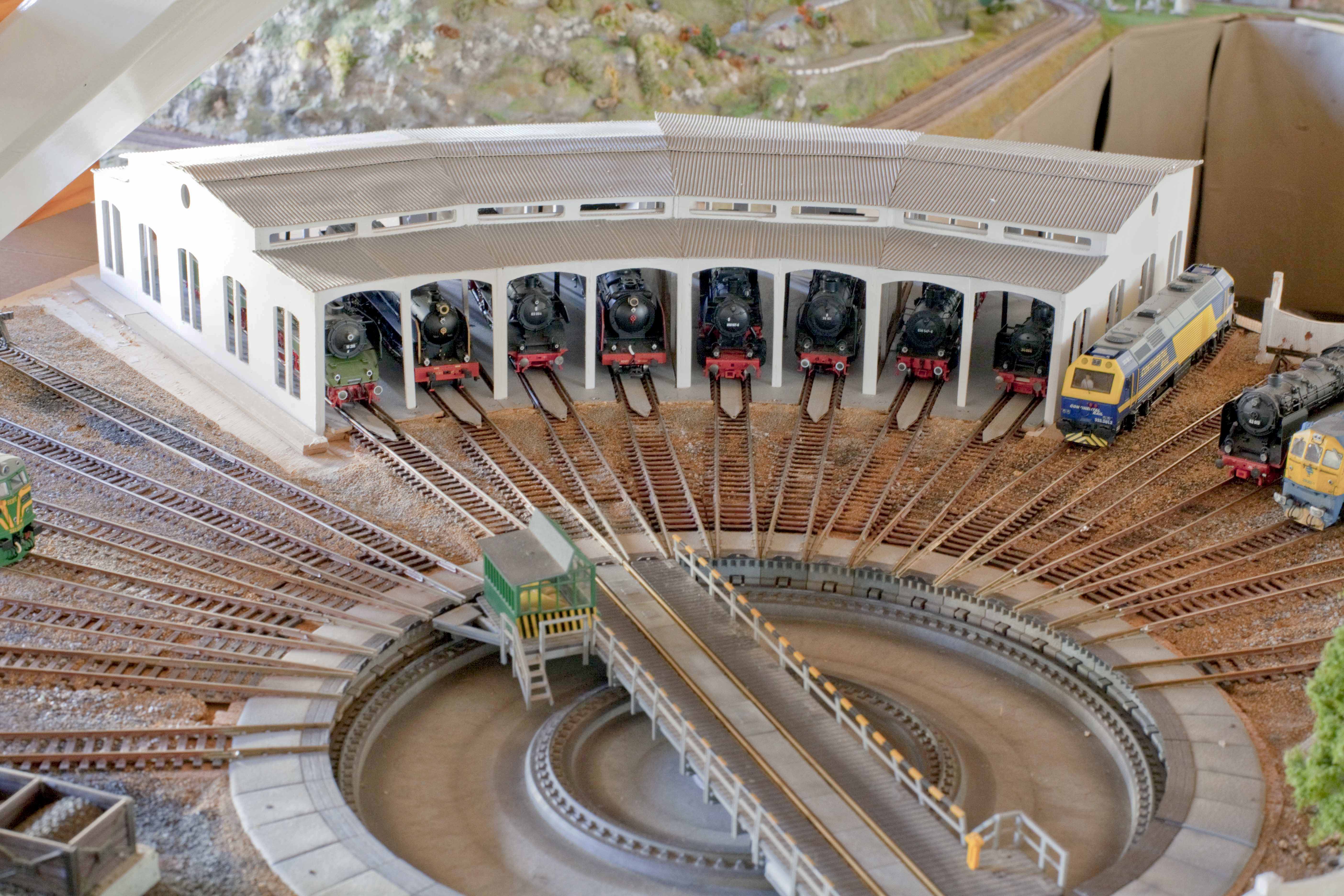

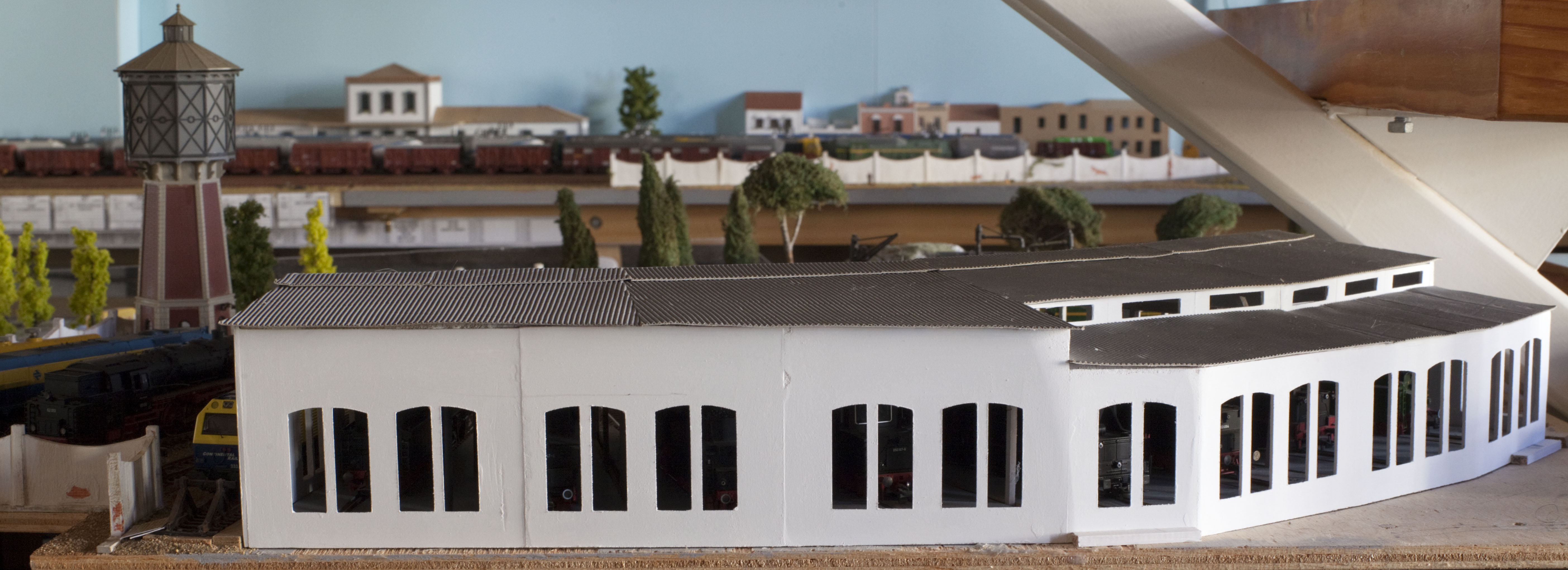

Aquí van los avances del edificio del depósito de locomotoras, tal cual está en este momento. Aún falta que "vestirlo" un poco con zócalos y pilares de placas de ladrillo redutex, ventilacion del techo y envejecimiento general.

Pues aquí te adjunto el PDF que le mandé a mi amigo el carpintero para que lo cortara, con las indicaciones necesarias de cuantas piezas de cada una necesitaba. El después retocó un poco el dibujo, limpiándolo de imperfecciones porque si no, el ordenador no sabe por donde cortar.

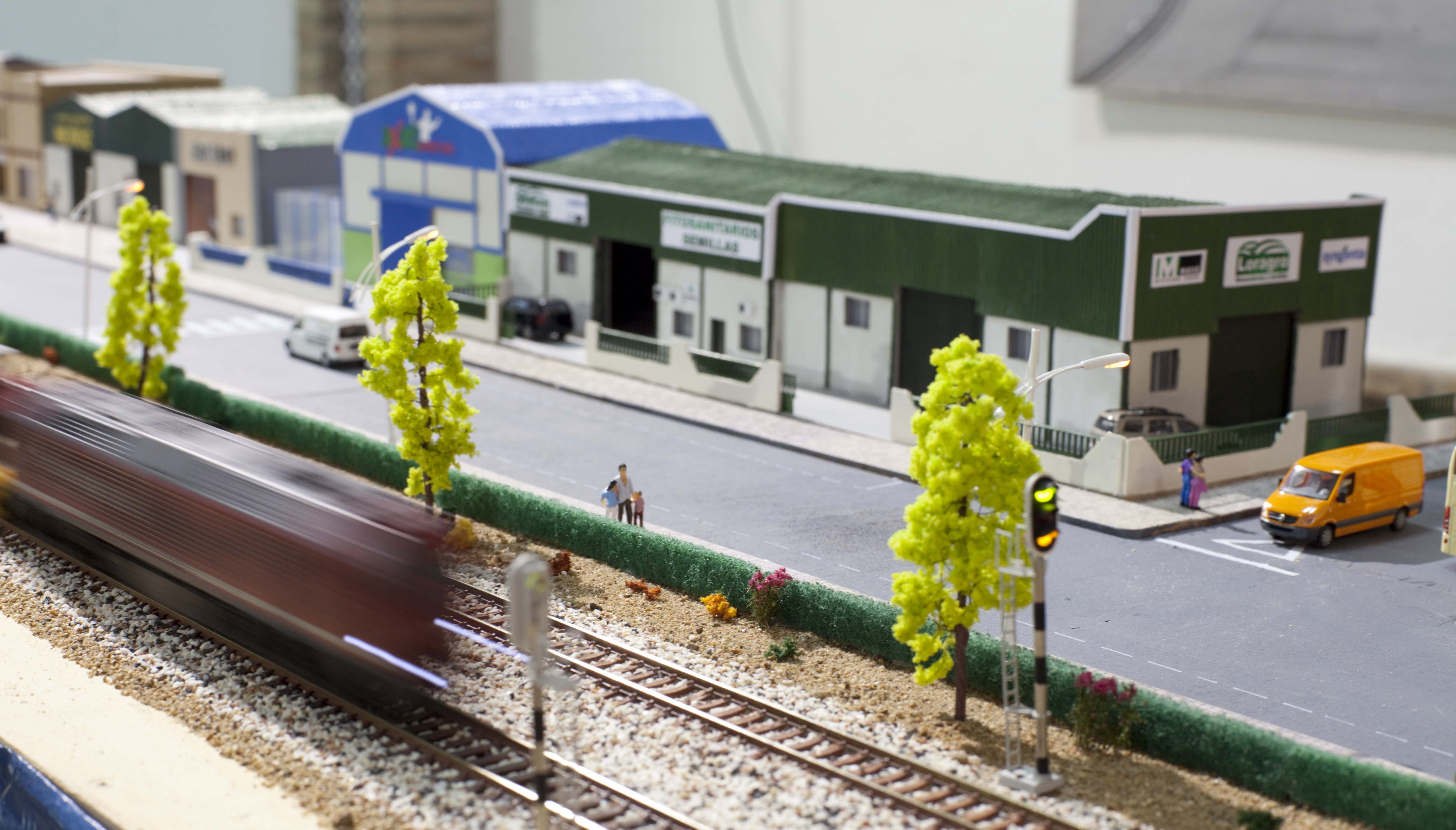

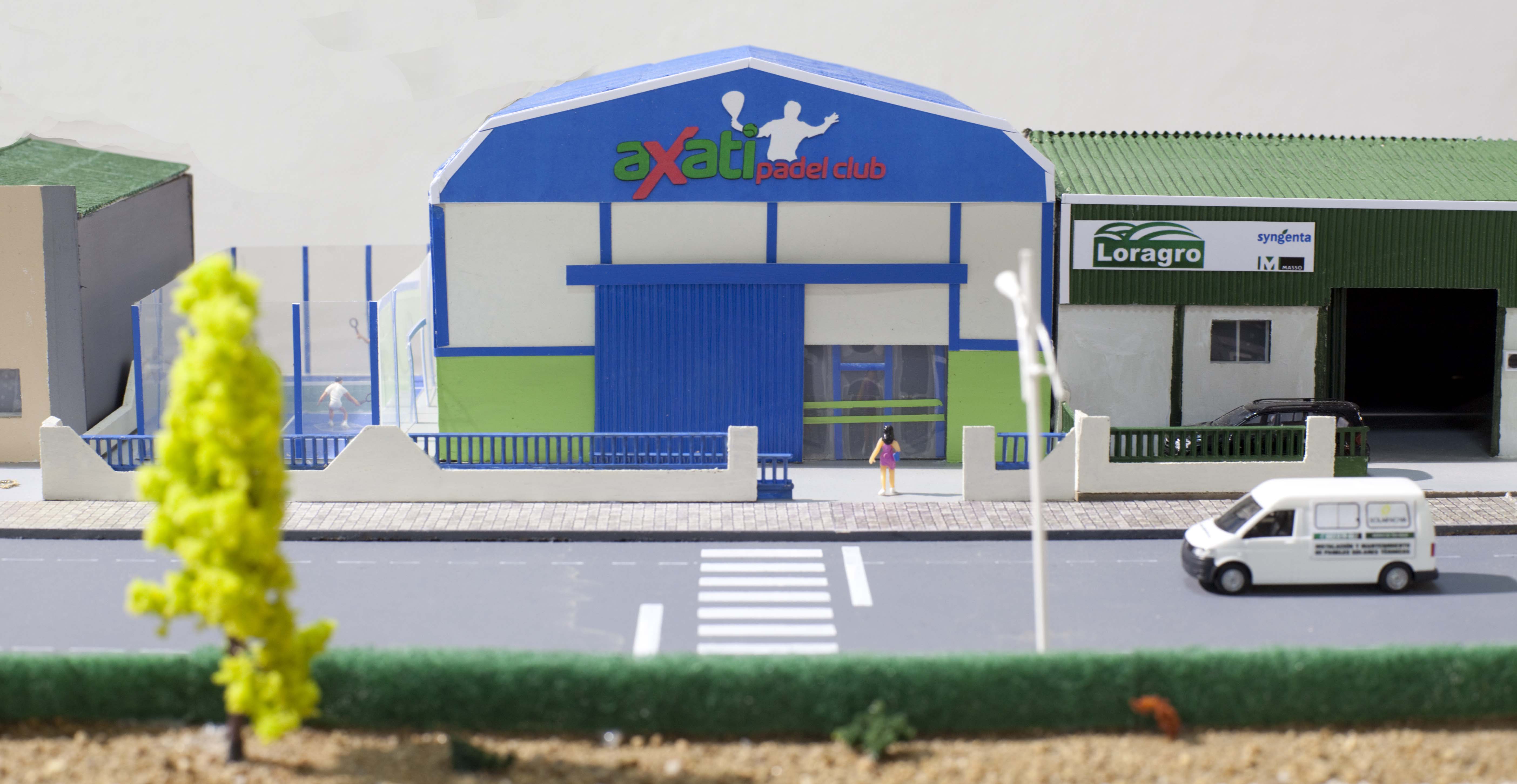

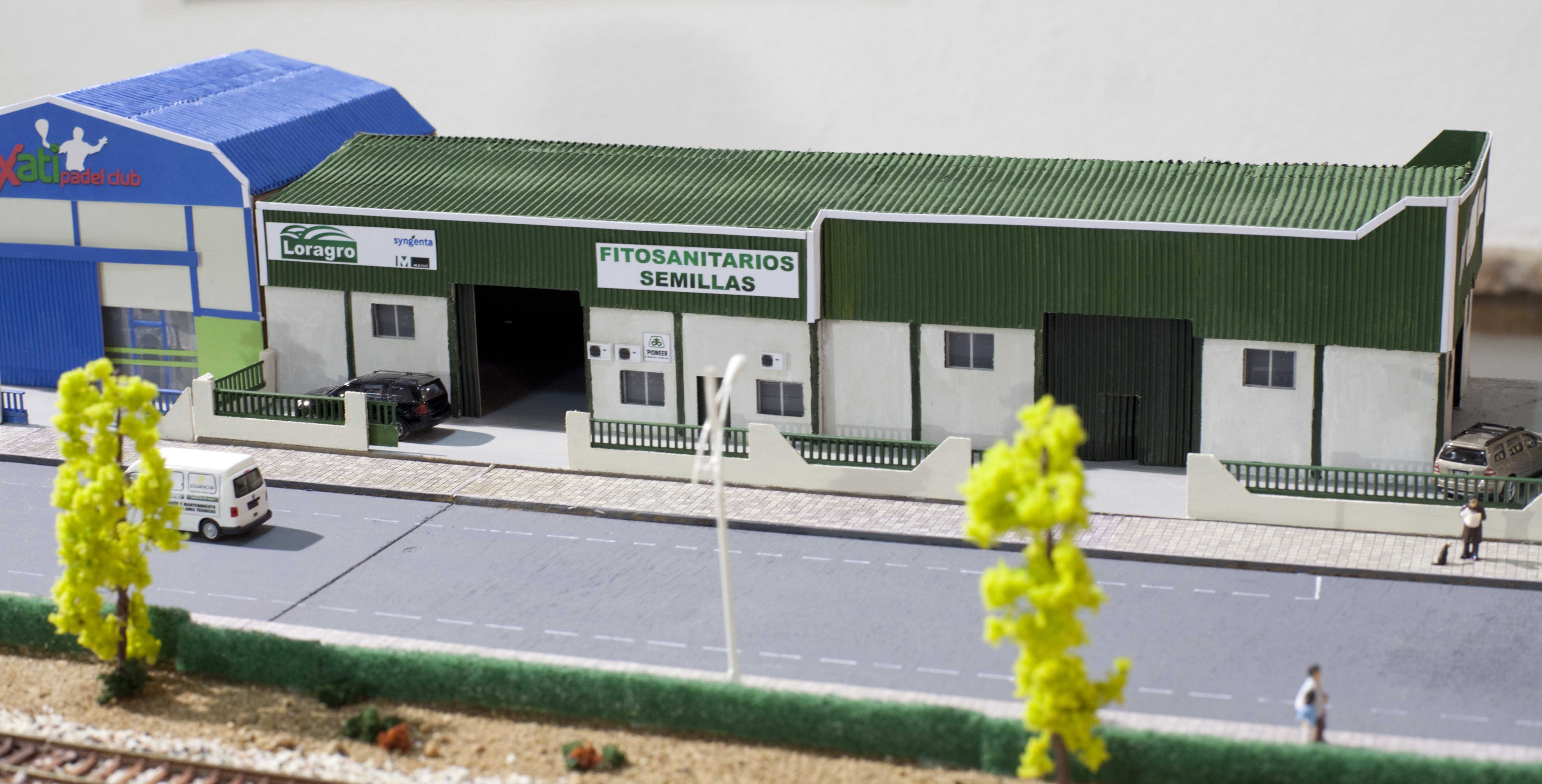

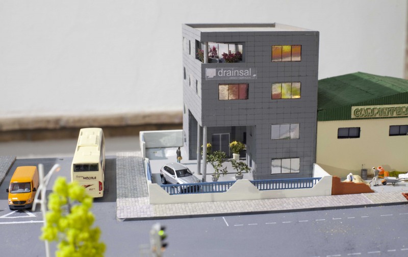

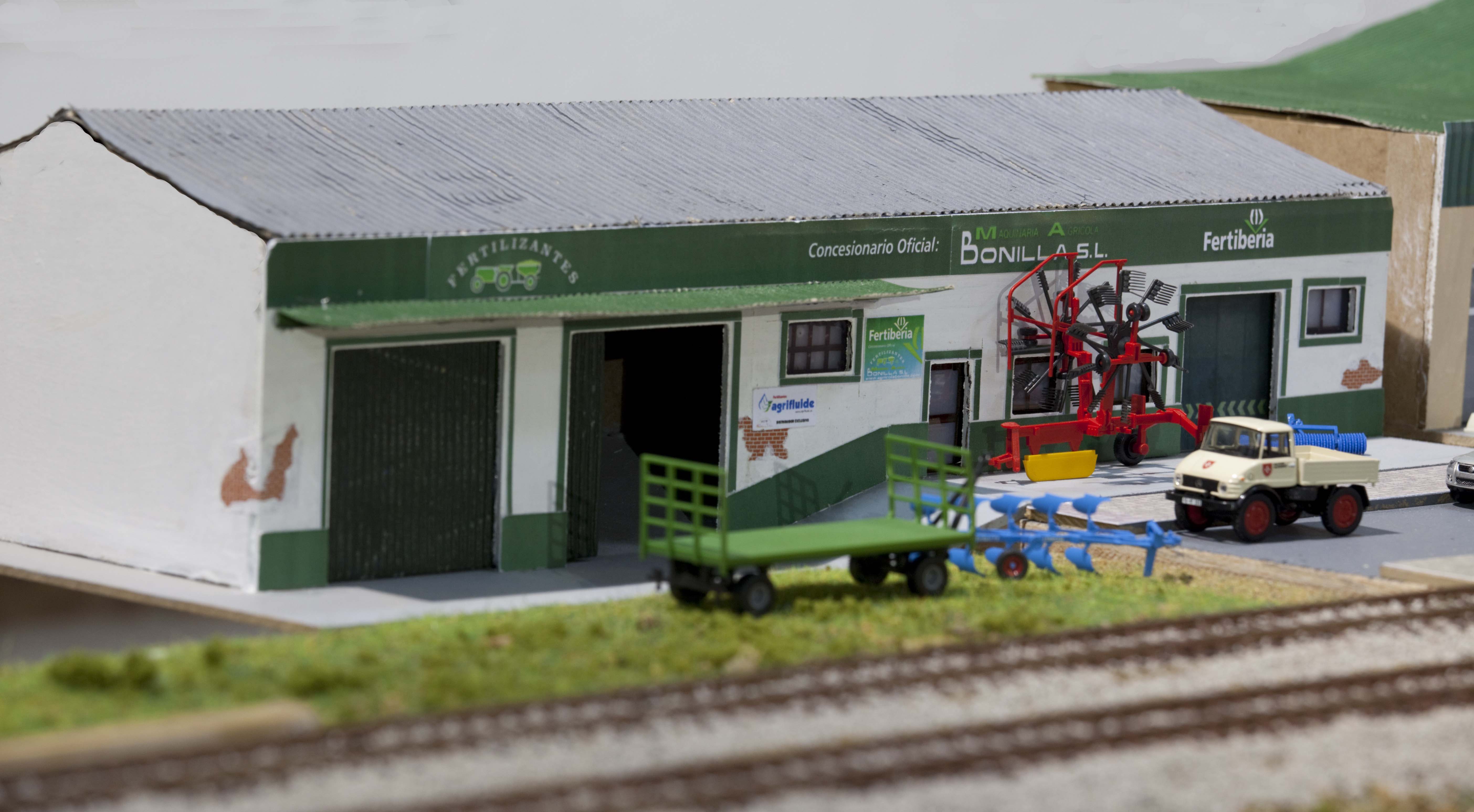

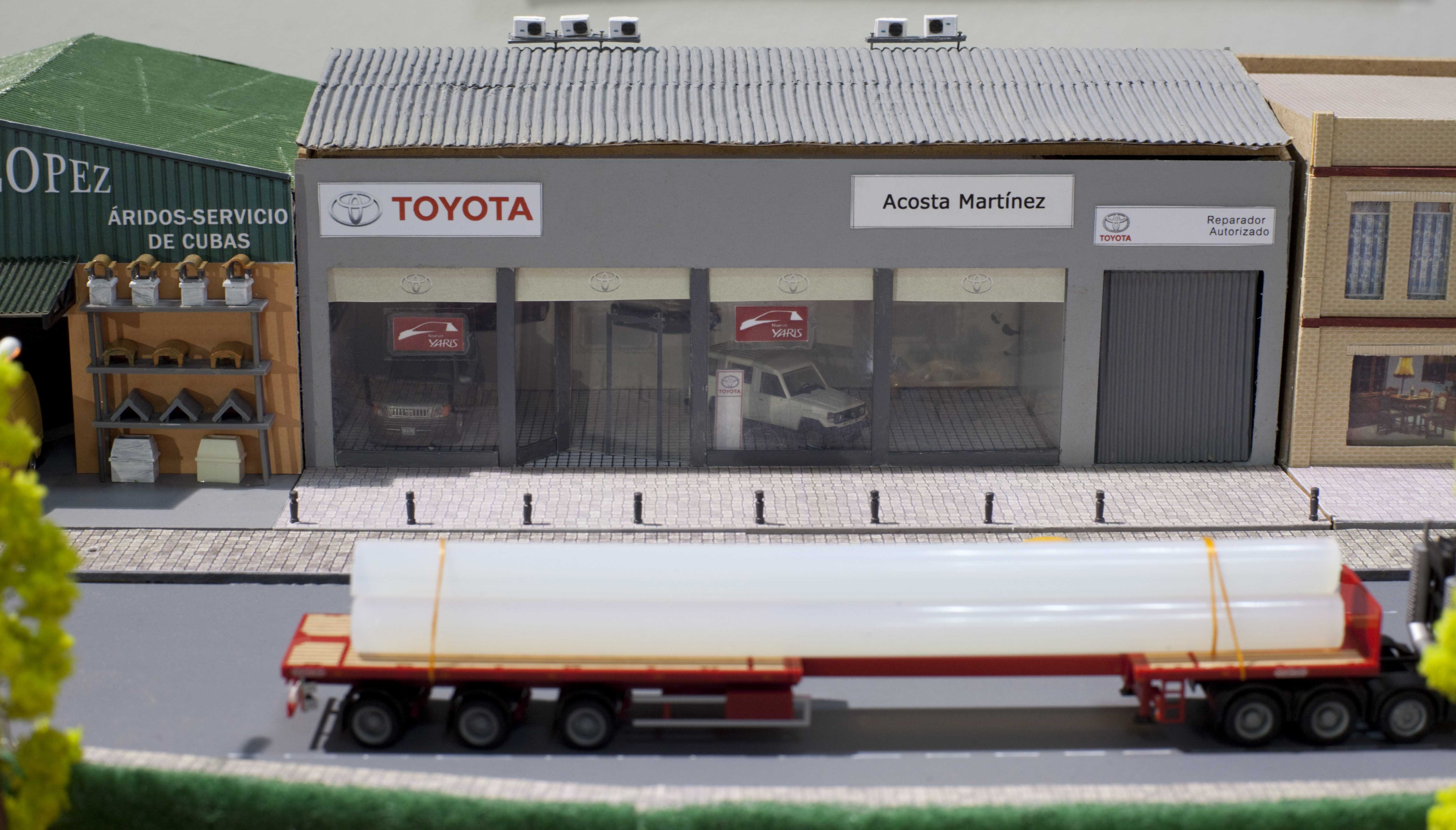

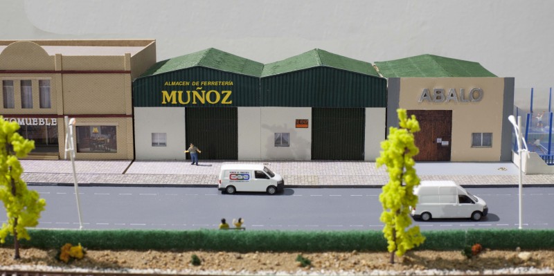

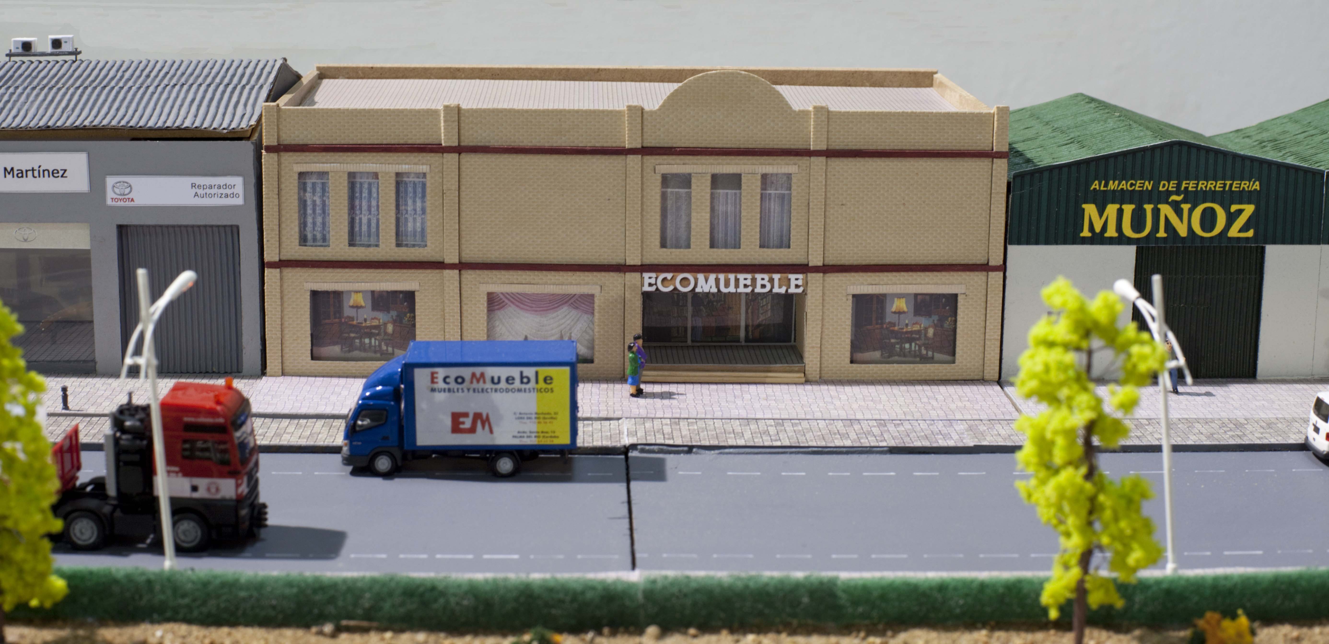

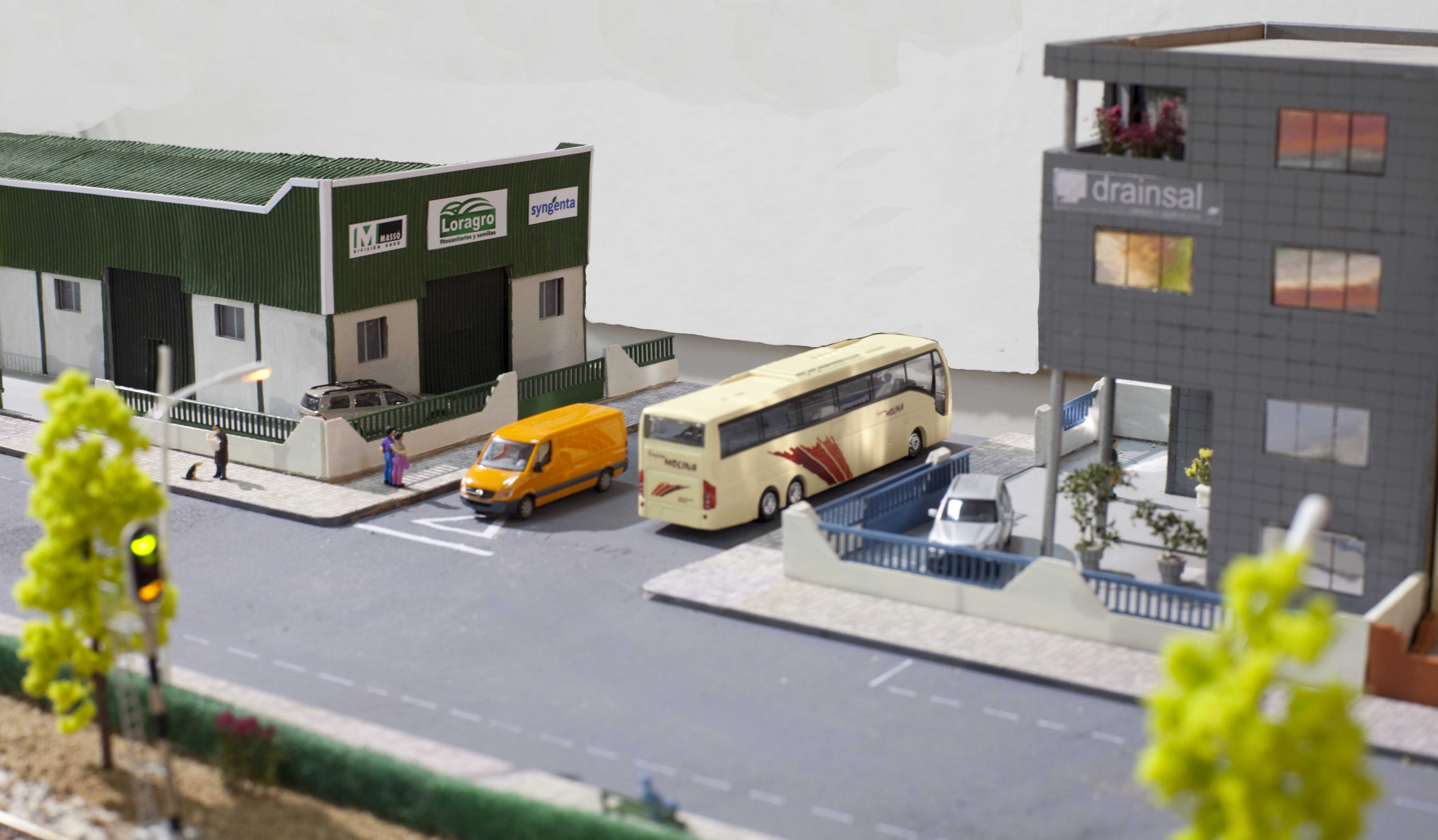

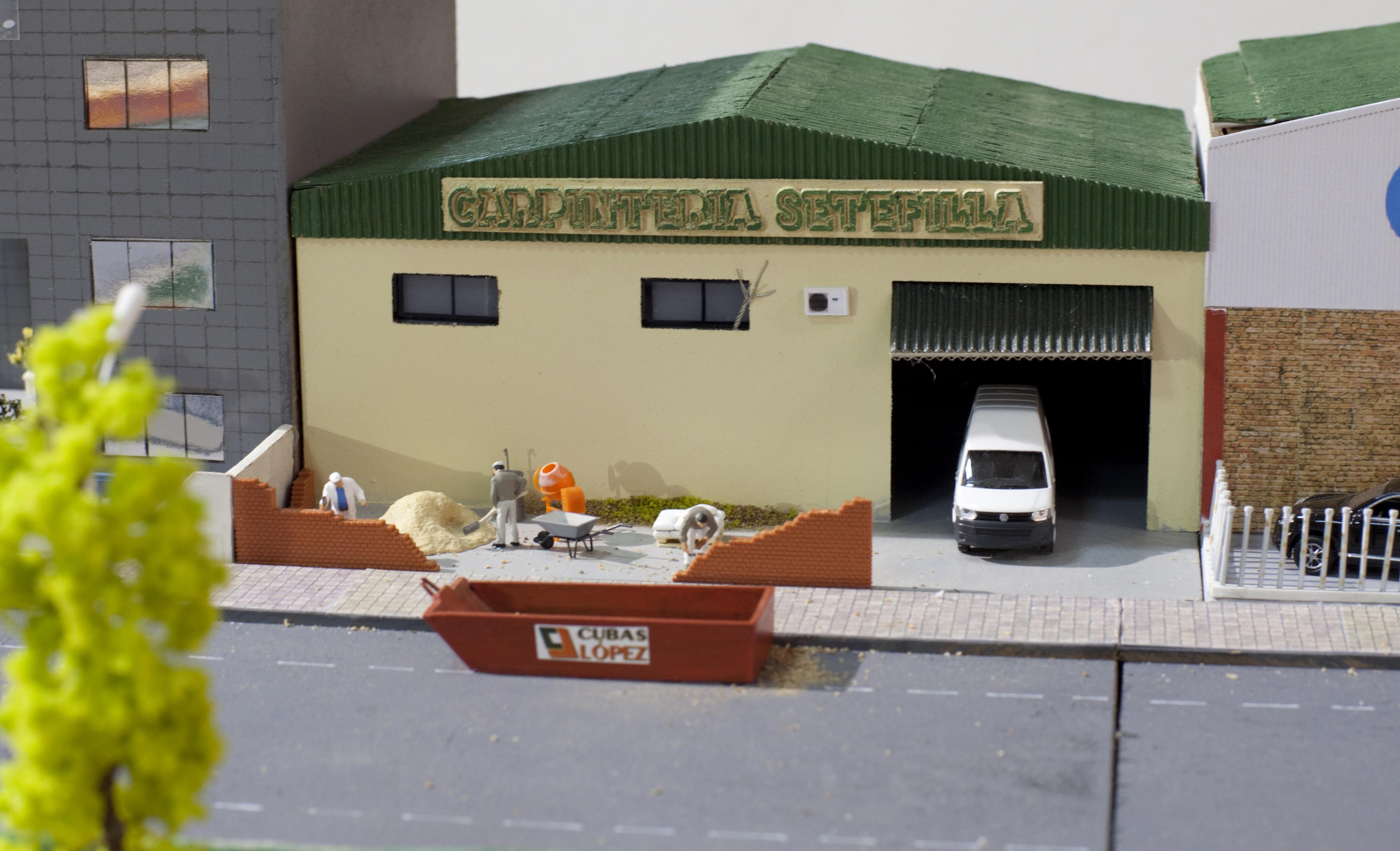

Ahora voy a poner unas fotos de un polígono industrial que hice y que ya hace algunos meses dije que iba a poner. El sistema de construcción es el mismo, pero luego hay que darle vida. Todas las naves industriales son reales, solo solo que tienen 14 cm de profundidad para poderlas poner sin ocupar mucho espacio. En la mayoría de los casos, los vehiculos tambien son los que tienen en esas empresas, lo que hace que la busqueda de los mismos en los comercios haya sido larga ( Model Car Word la mayoria ). Las construcciones al ser de quita y pon, van de un grupo de módulos a la maqueta.
Como solo puedo poner 10 adjuntos, pondré el resto en otro momento.
