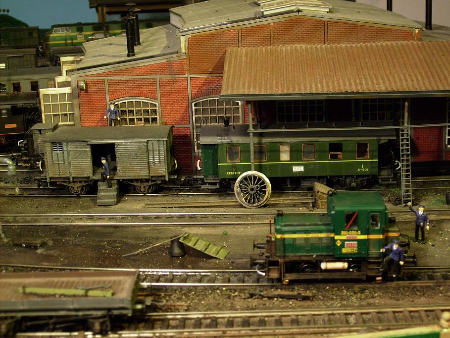

FABRICA DE VAGONES
Este edificio es de inspiración totalmente libre, viendo fotos de la época.
Más que explicaciones, lo mejor son las imágenes:
Los alrededores.......
Accesos......
De momento, ya tenéis bastante.... :P
S2 Carlos

Es fantático Lespe. Especialmente esa caseta de enclavamientos. De lo mejor que he visto. Las preguntas son obligadas: ¿materiales de construcción? ¿Cómo has hecho las persianas enrolladas? :o :o
aprendo de casi todos pero en especial de jcrmza, jmanugo, trenesgarrat, UPacific1862
no puedo ni debo aprender de:...¡se me ha olvidado!
Mensajes: 2755
Registrado: 08 Sep 2008 18:25
Sencillamente perfecto.
Manuel
Mensajes: 246
Ubicación: Logroño, capital del vino
Registrado: 16 Nov 2011 11:05
Un trabajo fino y precioso, me encanta la caseta de enclavamientos, yo tambien estoy intentando construirme una.
¿me podrías decir porfavor como haces las escaleras? ¿Son restos de un kit?.
Felicidades por tu trabajo y gracias.
Mensajes: 818
Ubicación: BURGOS
Registrado: 22 Jun 2009 20:47
Lo cierto es que me podría tirar todo el día con elogios.... Los edificios de 10, la ambientación en tu linea, y la idea de la fábrica de Múgica sencillamente genial. Pero si me permites y desde el cariño, me da rabía que con tu arte, has usado "cristal" translucido para el enclavamiento y no nos hayas dejado ver ese interior... acaso que sea modelismo de tal nivel que esté censurado :lol: :lol: .
Enhorabuena por esa explotación 100% ferroviaria. La espera ha merecido la pena.
Raúl
Mensajes: 3328
¡Una fábrica que parece española y no centroeuropea! ¡A dónde vamos a ir a parar!
Genial. Felicidades
Carrignton, deseando encargar un vagón a Ramón Múgica
Las persinas son de papel, impreso con impresora láser a dos caras. Un trozo de papel enrrollado en un palillo y con toque de cola para que se aguante. La cuerda es hilo de coser pegado alrededor.
Manuel
Gracias Manuel.
Si, efectivamente. Son restos de una bolsa que compré en el Mercadillo de Masadas. Únicamente lo que hago es pegarle una tira de cartomat de 2 mm. en el lateral. Así puedo taladrar tranquilamente y pegarle "la barandilla".
Raúl
Casi, casi. El "cristal" traslúcido no deja de ser de una carpeta dossier para papeles. Tengo preparado unos cristales transparentes de metacrilato para cuando haga el interior que estoy preparando. Me he mirado la ref. Faller 120118, pero aún estoy indeciso.
La cubierta es desmontable y el piso del interior está decorado.
Genial. Felicidades
Gracias Carlos. Es lo que pretendo, material ibérico. Si vosotros lo veis así, es que he conseguido el objetivo.
S2 Carlos
S2 Carlos
