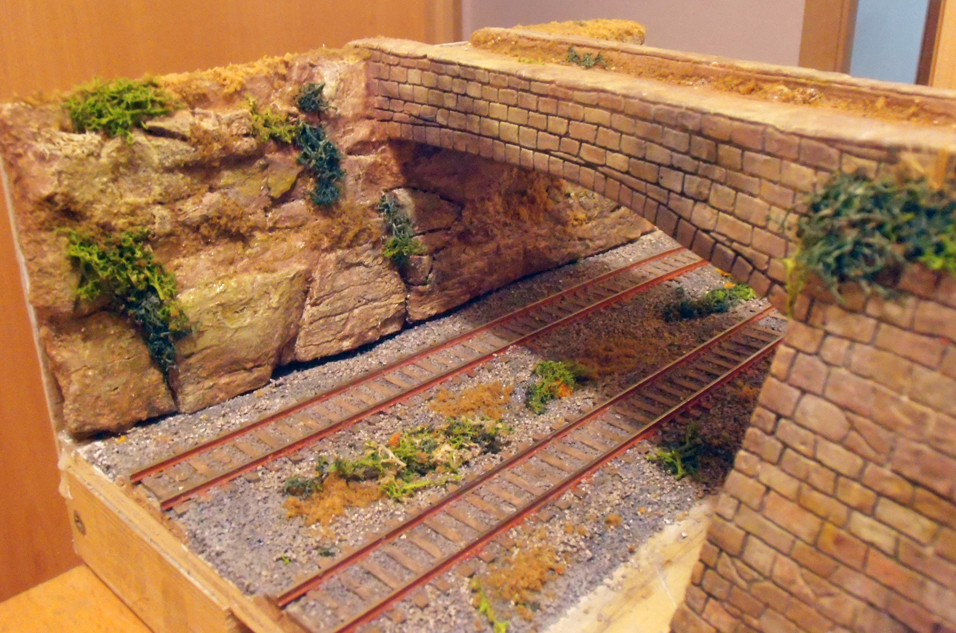

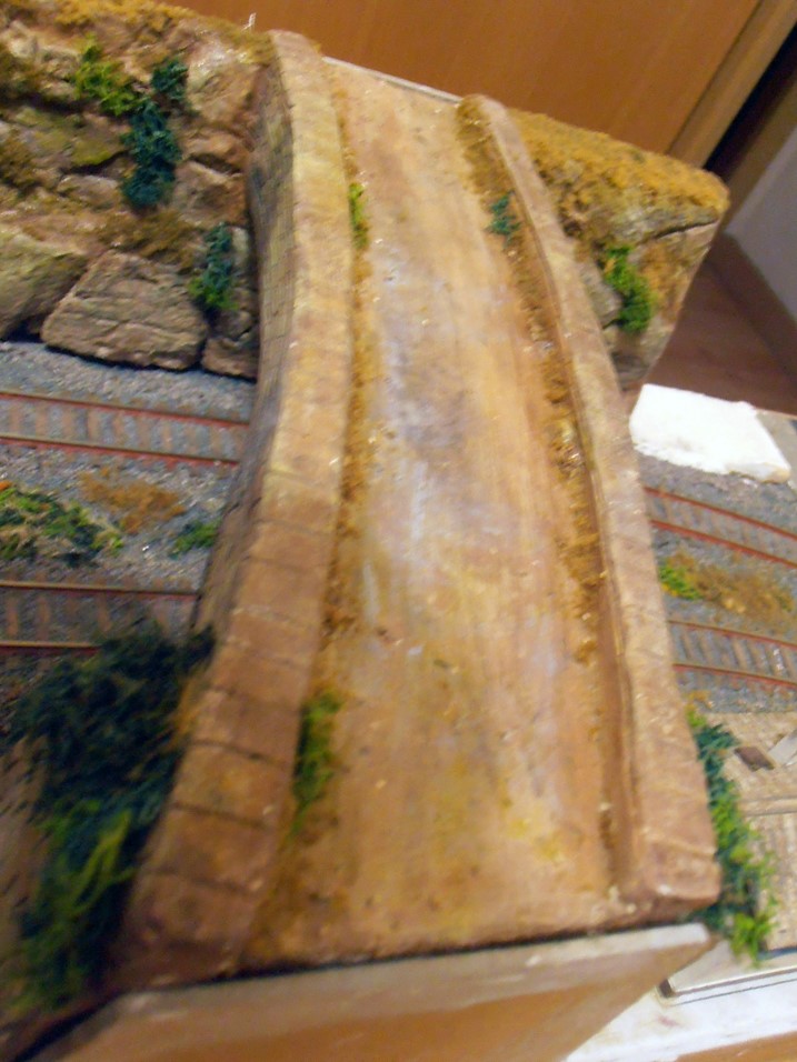

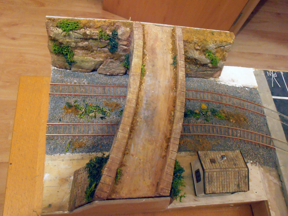

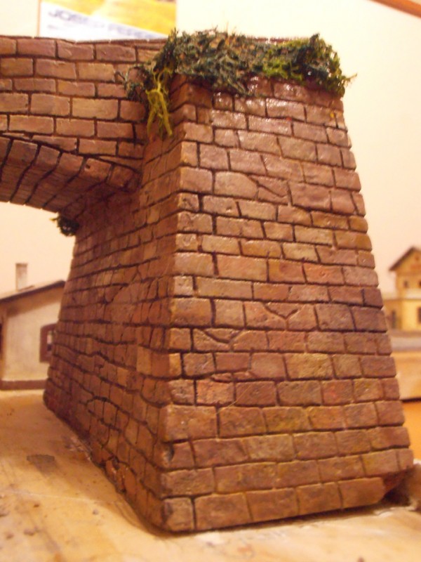

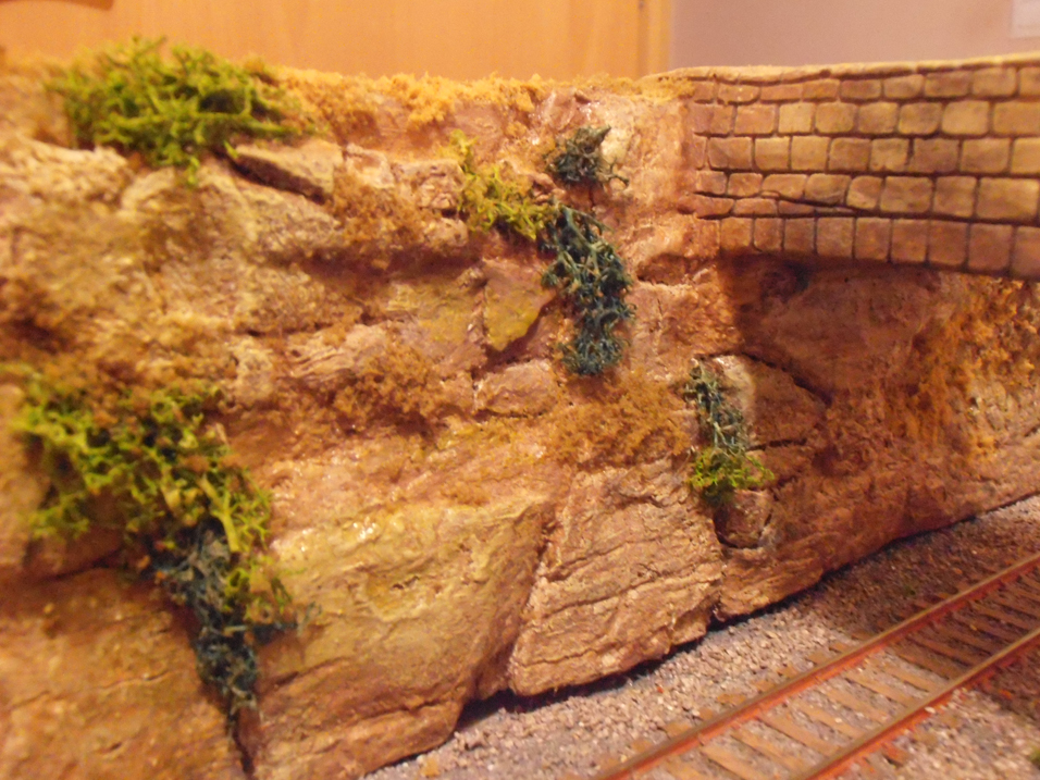

Os dejo unas fotos más de los avances del trocito realizados hoy, todavía queda trabajo y sobre todo detalles por hacer.
Para la pintura he usado varios tonos de vallejo, sobre todo para dar varios tonos a las piedras.
Las referencias usadas han sido:
121 Ocre amarillo, 129 Marrón claro, 132 Arena marrón, 133 Marrón corcho, 138 Marrón cuero, 140 Marrón, 142 Tierra
7 Arena clara y 8 Beige para aclarar tonos, y de HobbyLine el color 7 Terracota.
Los musgos son de Heki, y los flocados de Noch.
Espero que os guste como va quedando de momento.
Saludos a todos.
Vista general
Detalles vegetación y rocas
Detalles de los muros

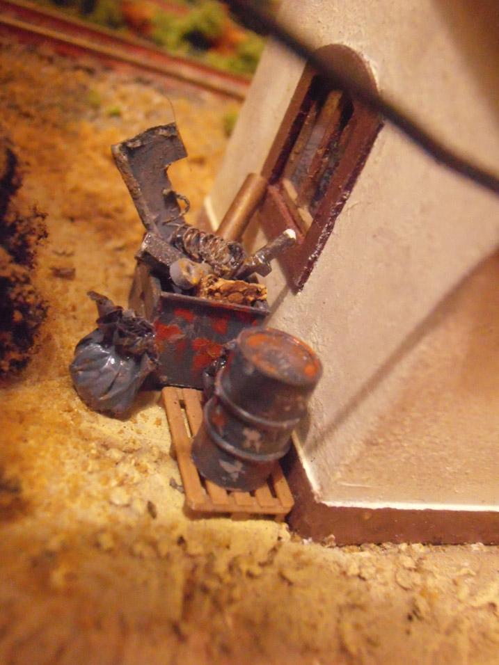

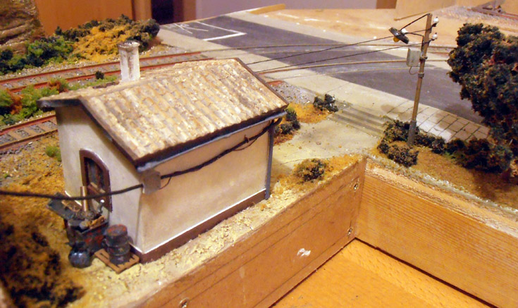

Bueno por fin doy por terminados los trabajos de la caseta del paso a nivel, con detalles que espero os gusten.
Vista general
Vista fachada anterior
Detalles de lo que a veces no se ve de la parte trasera

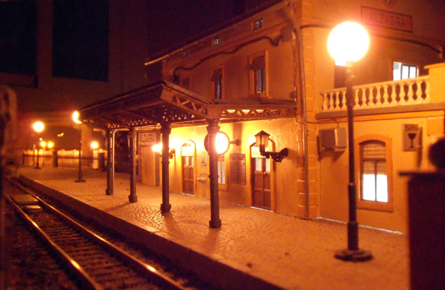

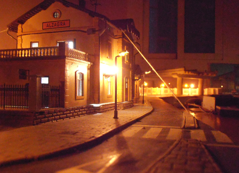

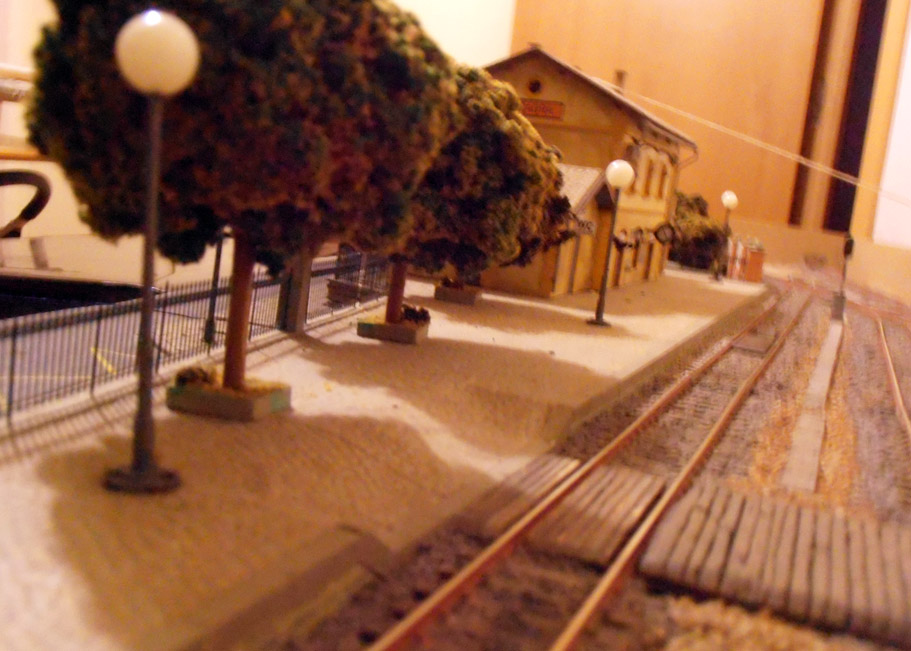

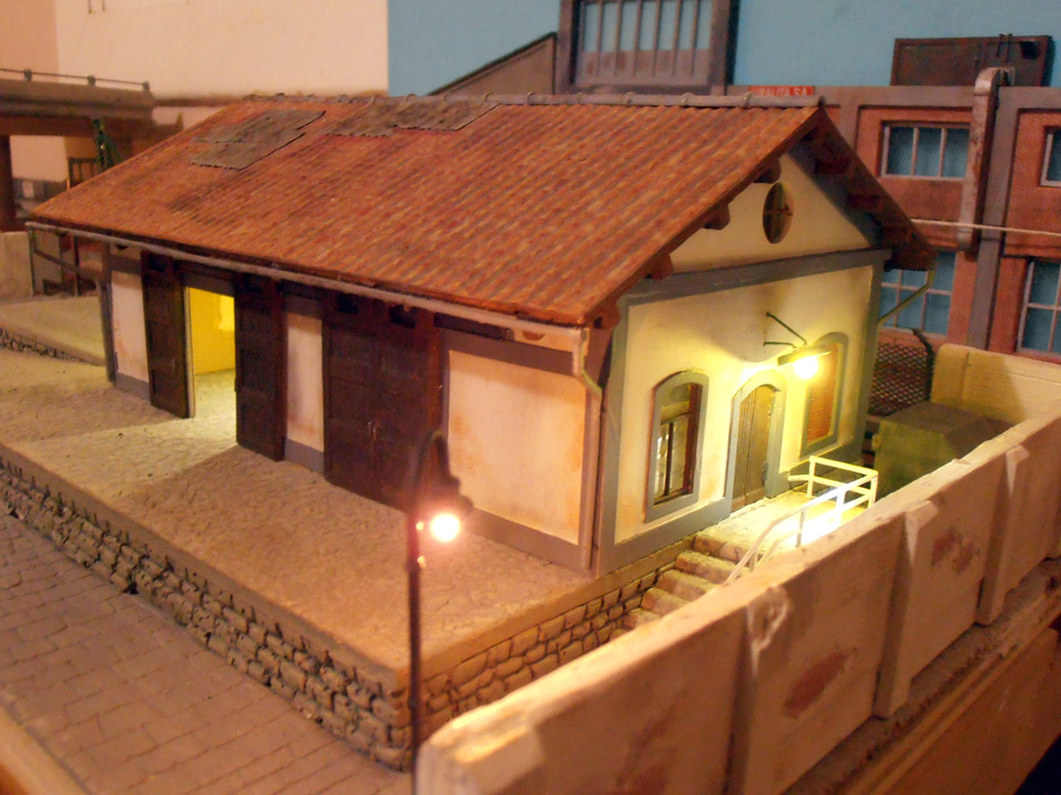

También pude acabar la iluminación de las calles y de la estación.
Os dejo instantáneas nocturnas.
Las farolas las compre en zaratren y son de filamento , van a 12V así que hay que poner una pequeña resistencia.
La iluminación del almacen son leds blancos teñidos con amarillo transparente.
Zona almacen (Iluminacion interior con Leds

Un gran trabajo, enhorabuena. Los detallitos de la caseta y muchos otros que se aprecian son una chulada.
Mensajes: 359
Ubicación: Torrent(Valencia)
Registrado: 02 Nov 2013 22:18
Hola Eurico.
Muy buen trabajo y fantástica la iluminación de la estación y el almacén.
Me encanta.

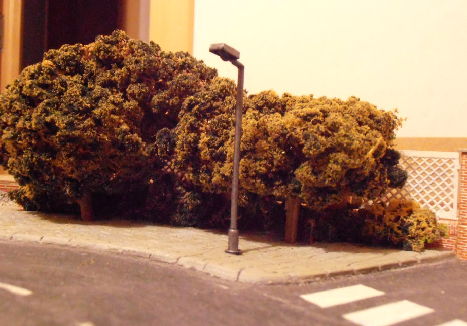

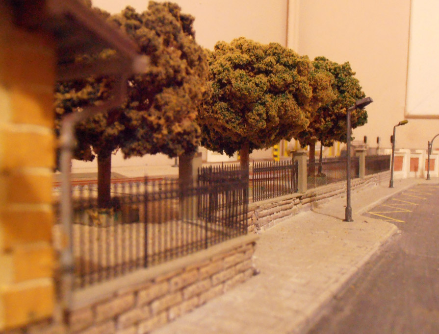

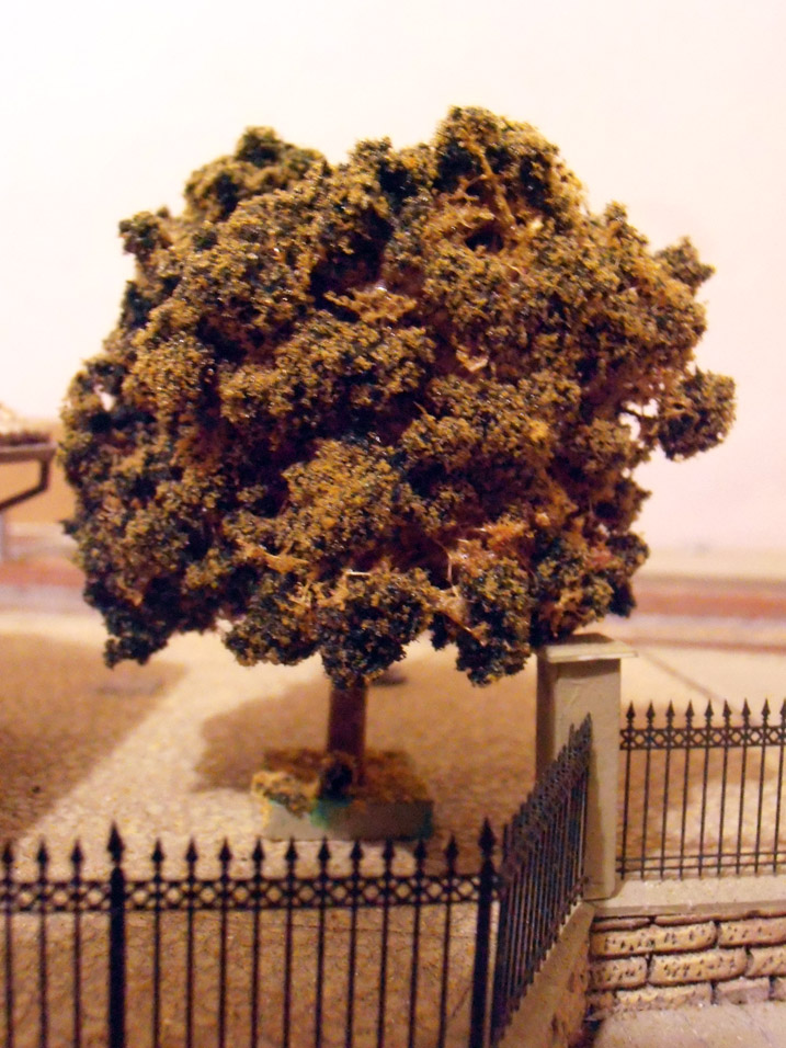

Por último os pongo como va evolucionando el tema vegetativo. Mis primeros arbolitos vamos.
En la primera imagen podéis ver como los he hecho, junto con los materiales usados, y luego como han quedado en la zona
de la estacion y en la zona de la rotonda.
PD. Ya solo quedan los bancos de madera para que se sienten los abuelos.
Saludos y hasta otra.
Proceso para arboles
Resultado final
Arboleando la estación-1
Arboleando la estacion-2
Arboleando zonas de la rotonda.

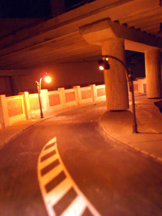

Fantástico trabajo. Me gusta todo pero especialmente el aspecto del hormigón del puente, las aceras y asfalto, bueno todo está genial.

La imagen de la carretera bajo el puente de hormigón, una maravilla, cuesta ver que es una maqueta y no un lugar real.

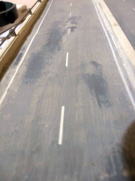

"Quel Talent", no se que decir mas que los otros, es un trabajo de artista.
El asfalto y su envejecimiento es perfecto, no se que tipo de pintura has utilizado pero me interesa saber un poco mas.
Todos esos detalles aumentan el realismo.
Stéphane
Mensajes: 691
Registrado: 20 Ago 2011 11:29

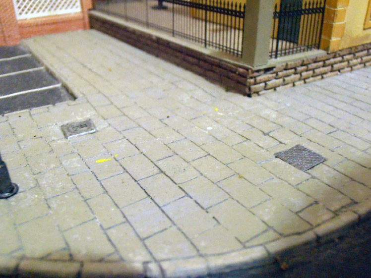

Gracias a todos, por vuestros comentarios.

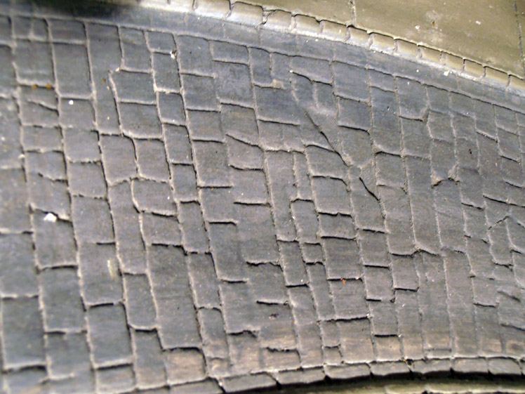

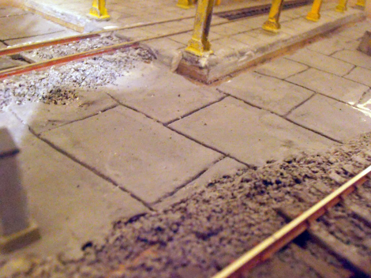

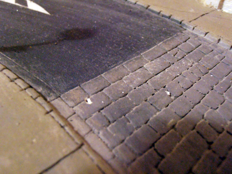

Stephane el asfalto y las aceras están hechas con "smooth it" de woddland scenics.
Road system set:
-Paving tape (ref. ST1455)
-Smooth it (ref. ST1452)
Sobre las pinturas hay dos: Asphalt color (ref. ST1453) para asfalto y Concrete color (ref. ST1454) para la acera.
link del producto https://www.youtube.com/watch?v=sYQKSqUacZ8

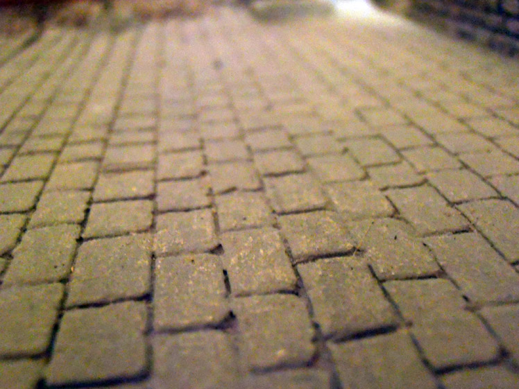

Pongo alguna foto mas de los detalles del pavimento.
Para la zona de adoquines he usado diferentes tonos de gris pálido y gris piedra de vallejo.
Zona transición asfalto-adoquines
Adoquines acera zona estación
Zona típica hormigón en zona deposito fuel
Zona adoquines almacen
Zona adoquines dirección a almacen
Autovia del puente

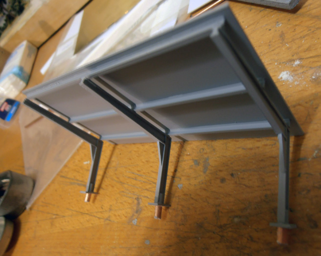

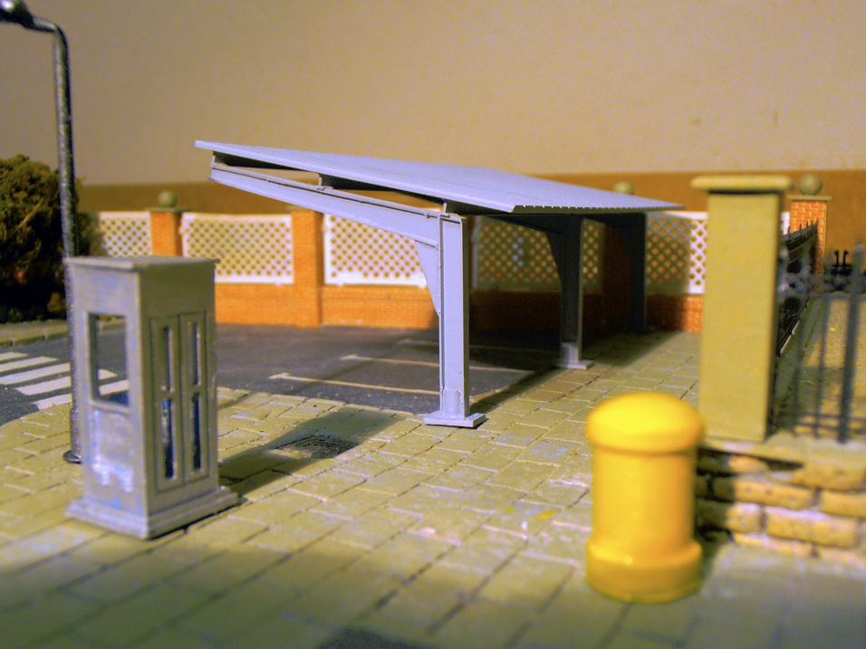

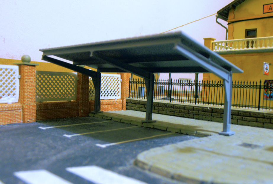

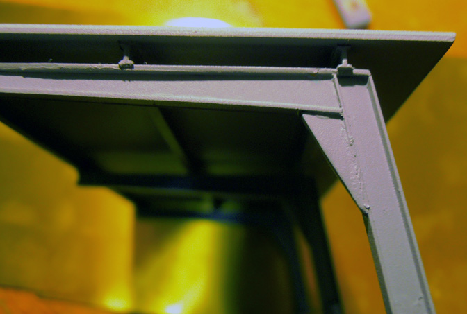

Sigo avanzando, esta vez con la marquesina del aparcamiento.
Esta realizada en su practica totalidad con perfileria de Evergreen en base a un esquema/plano de un constructor, y que os facilito por si queréis información.
Como veis en las fotos ya se ha dado la capa de imprimación.
MSR-CAJON.pdf
Plano de base
(238.33 KiB) 470 veces
Mensajes: 691

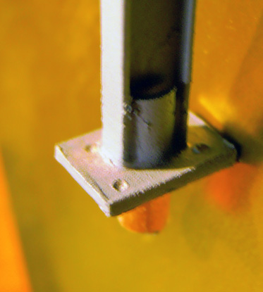

El tema de la fijación era un poco mas complejo ya que el tejadillo es de 1mm y tiene mucha superficie teniendo en cuenta que los pilares son delgaditos y podían vencerse hacia adelante. Lo he solucionado utilizando un tubo de latón de 3mm de diámetro al que se le han efectuado unas muescas con el dremel que como podéis ver en algún detalle encastra con el perfil por un lado y por otro se encastrara en la madera del tablero previo taladrado del mismo. Esto le da consistencia mas que suficiente.
Detalle encastre tubo 3mm

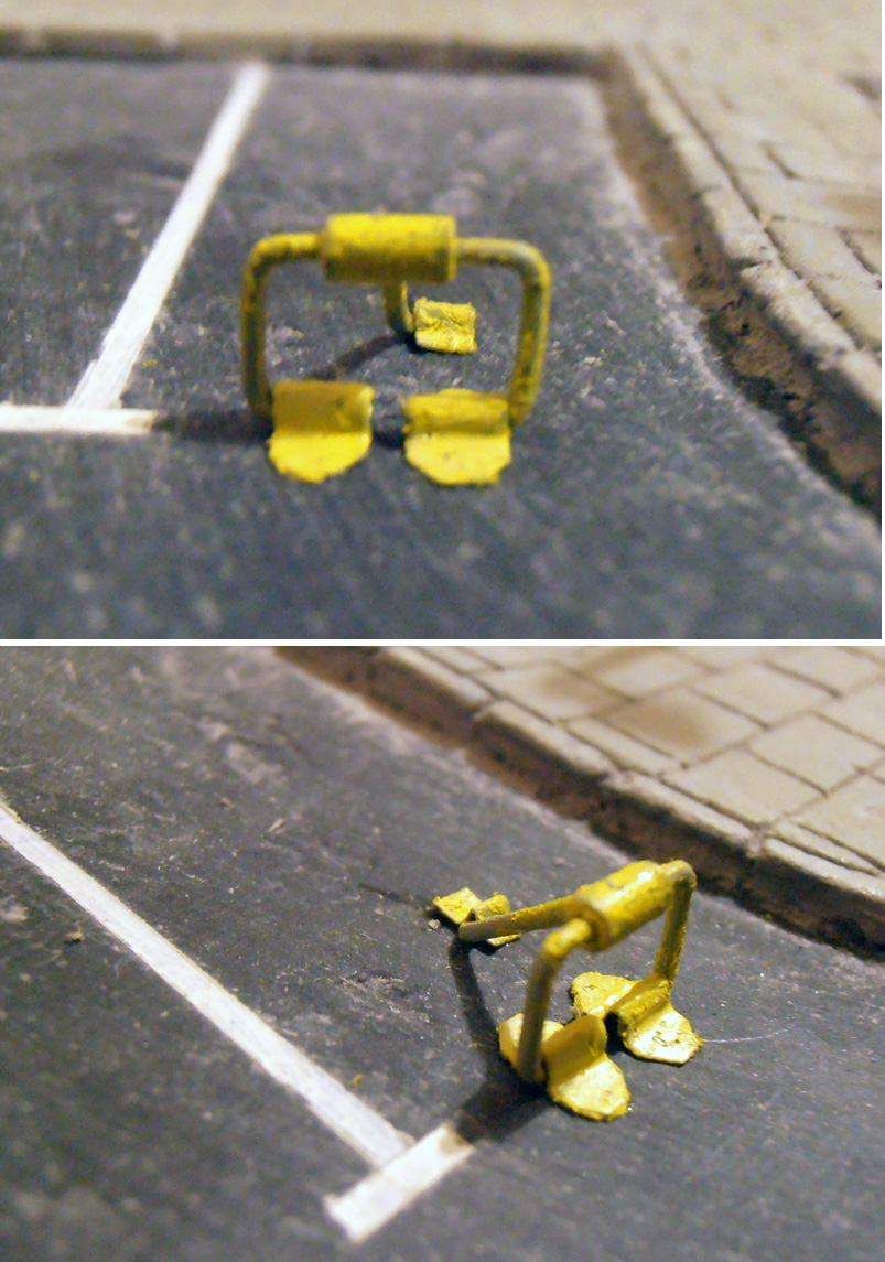

Mas detalles, esta vez de los pivotes del parking.
Tal y como veis es completamente abatible y funcional.
Pivotes abatibles

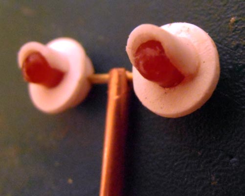

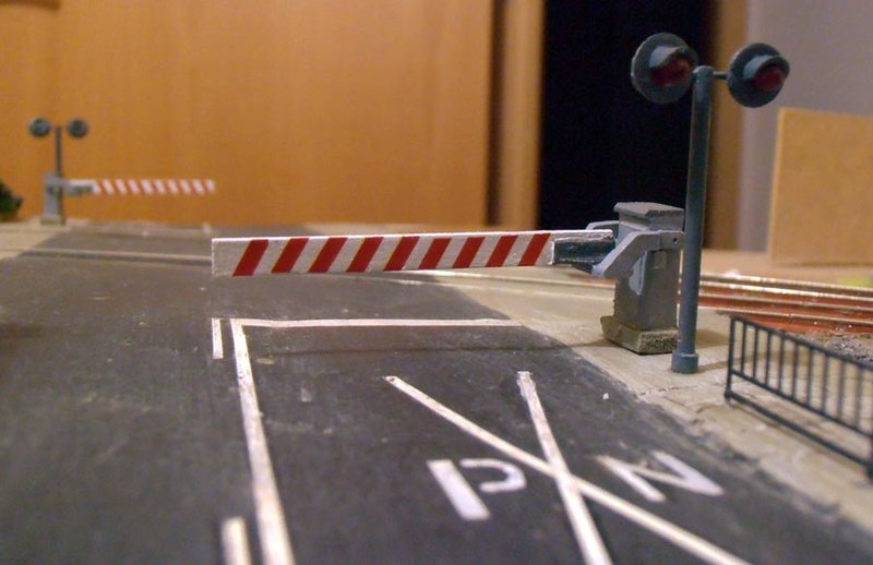

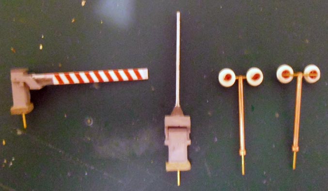

Hola chicos.

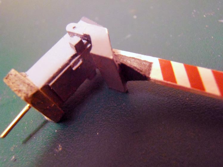

Seguimos avanzando, esta vez con un paso a nivel.
Como la maqueta es pequeña, he decidido no complicarme la vida automatizando, etc, etc.
Así que me he modelado unas barreras articuladas con Evergreen. Los semáforos están hechos con leds residuales rojos, encastrados en un disco de Evergreen, y el poste es tubo de latón de Ø2mm. La unión de los discos al poste se efectúa con alambre de 0.45mm.
Despiece-relación de piezas
Detalle barrera
Detalles de encastre de los led.
Vista general una vez colocados
