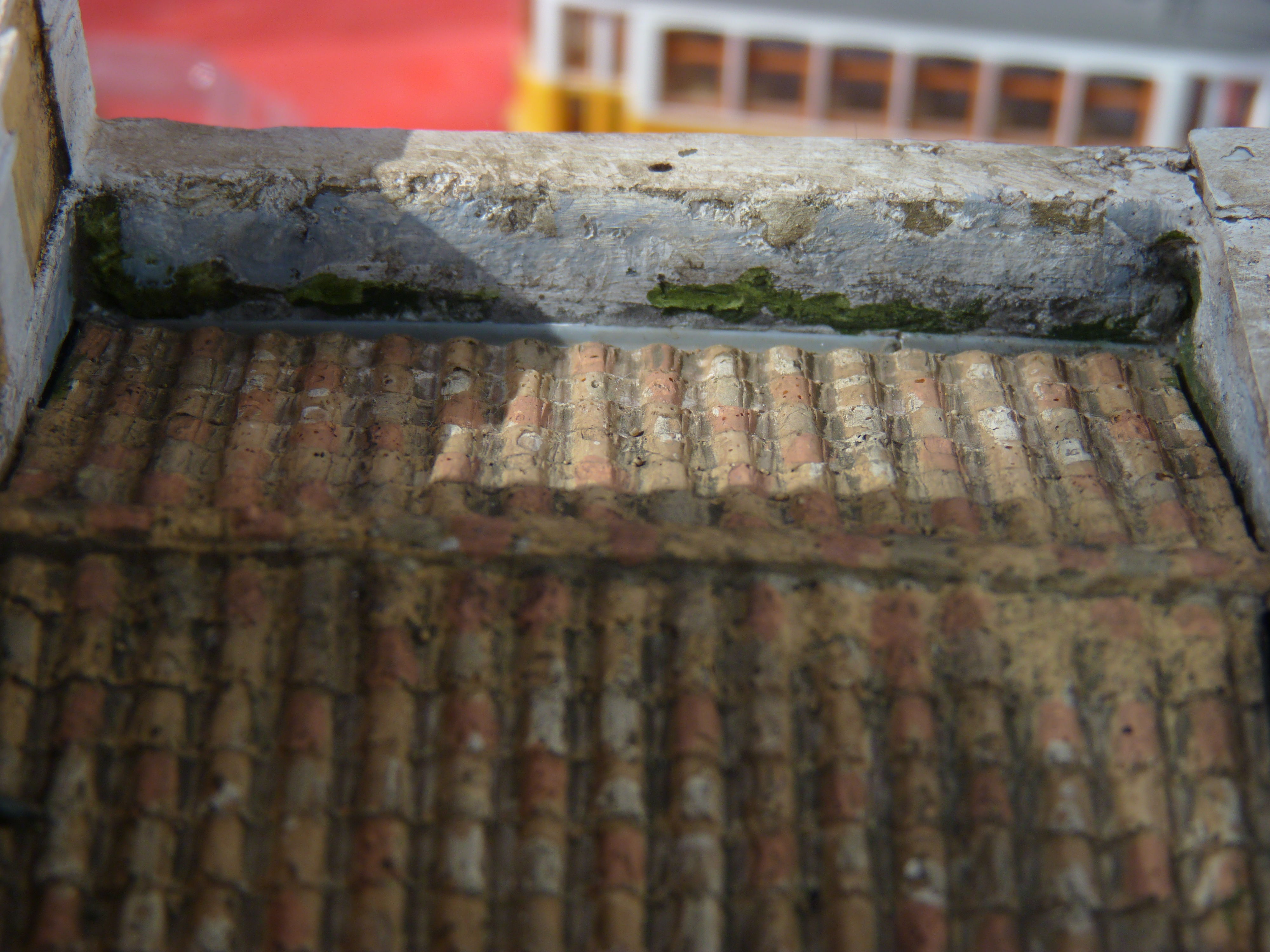

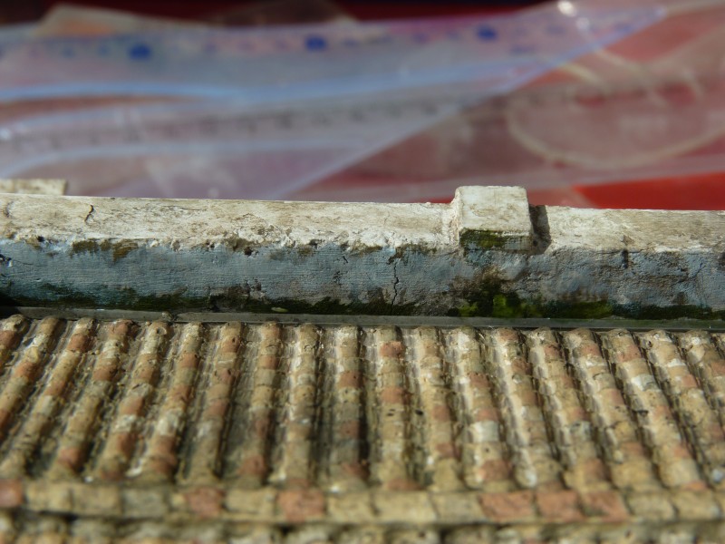

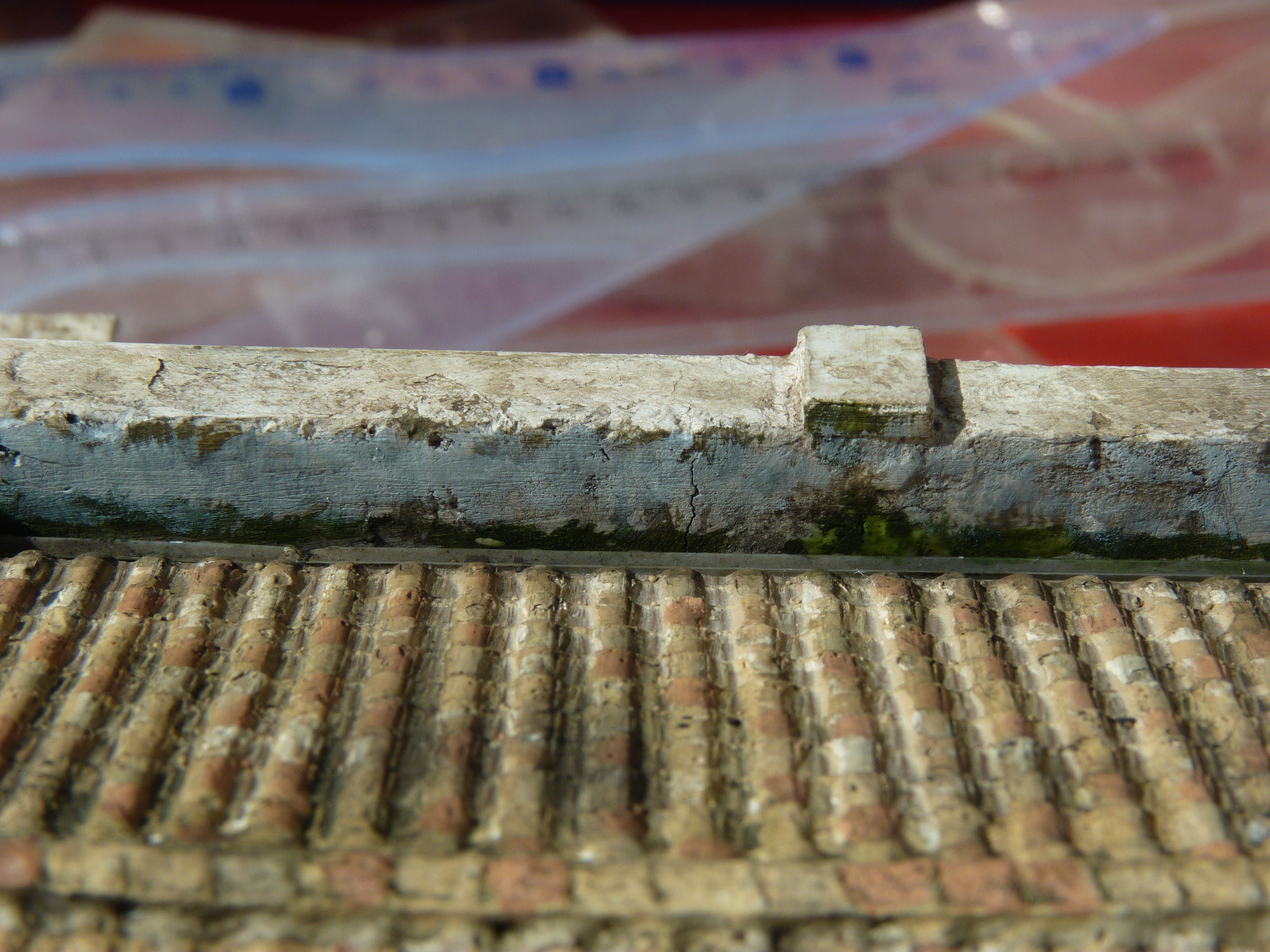

Estoy liado con el andén pero quería mostraros antes del mismo unos detalles. Son el patinado de los muros del tejado que particularmente me han gustado mucho como se han quedado.
Mensajes: 449
Ubicación: Martos (Jaén)
Registrado: 08 Dic 2012 10:19
A los tejados les falta alguna que otra brizna de hierba y hojas secas. Para eso tengo que bajar a casa de mis padres donde recopilo botes con diferentes tipos de plantas molidas y otras texturas.
Maroal al final te hice caso y le di a la fachada con un lavado muy claro en las partes centrales, me ha gustado mucho el toque que le ha dado gracias a ti.
Mensajes: 6664
con razon te gustan esos muretes del tejado..una obra sublime.
Buenas, me alegro que te valiera el consejo y que te guste el resultado, que menos que ayudarnos entre nosotros.
El envejecimiento del muro con las manchas de humedad esta muy bien.
Manuel.
Mensajes: 360
Registrado: 20 Jun 2010 08:08
Ya he perdido la cuenta de las veces q he ampliado la foto del tejado. Cada vez babeo más. :o

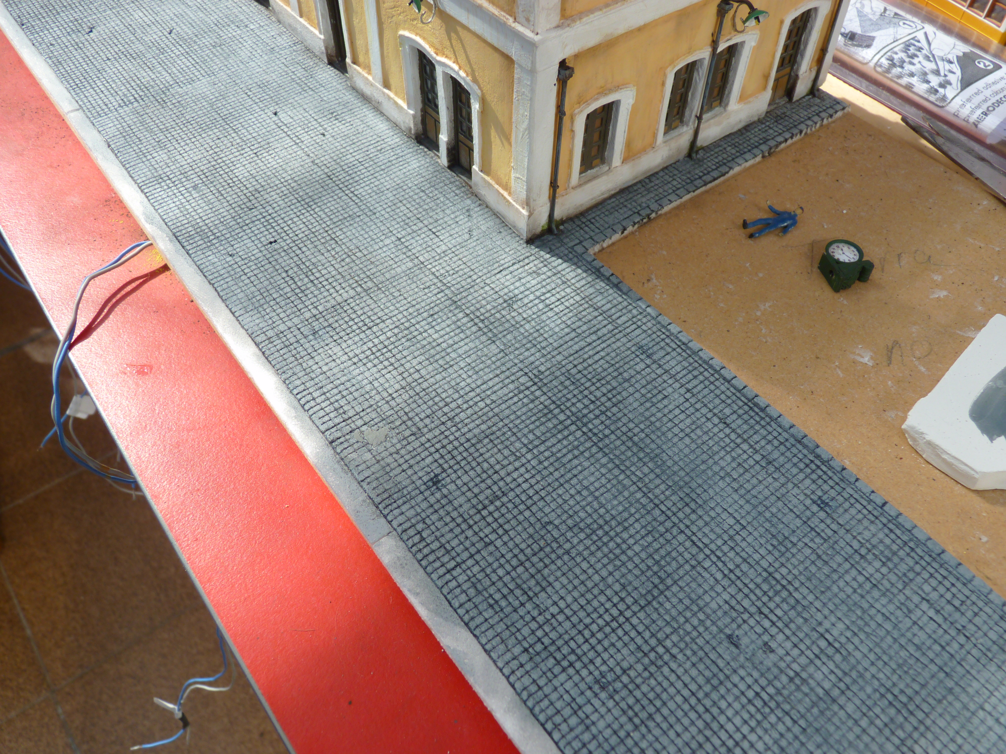

Que tal! Menudo subidón le pegáis a uno con vuestros comentarios.

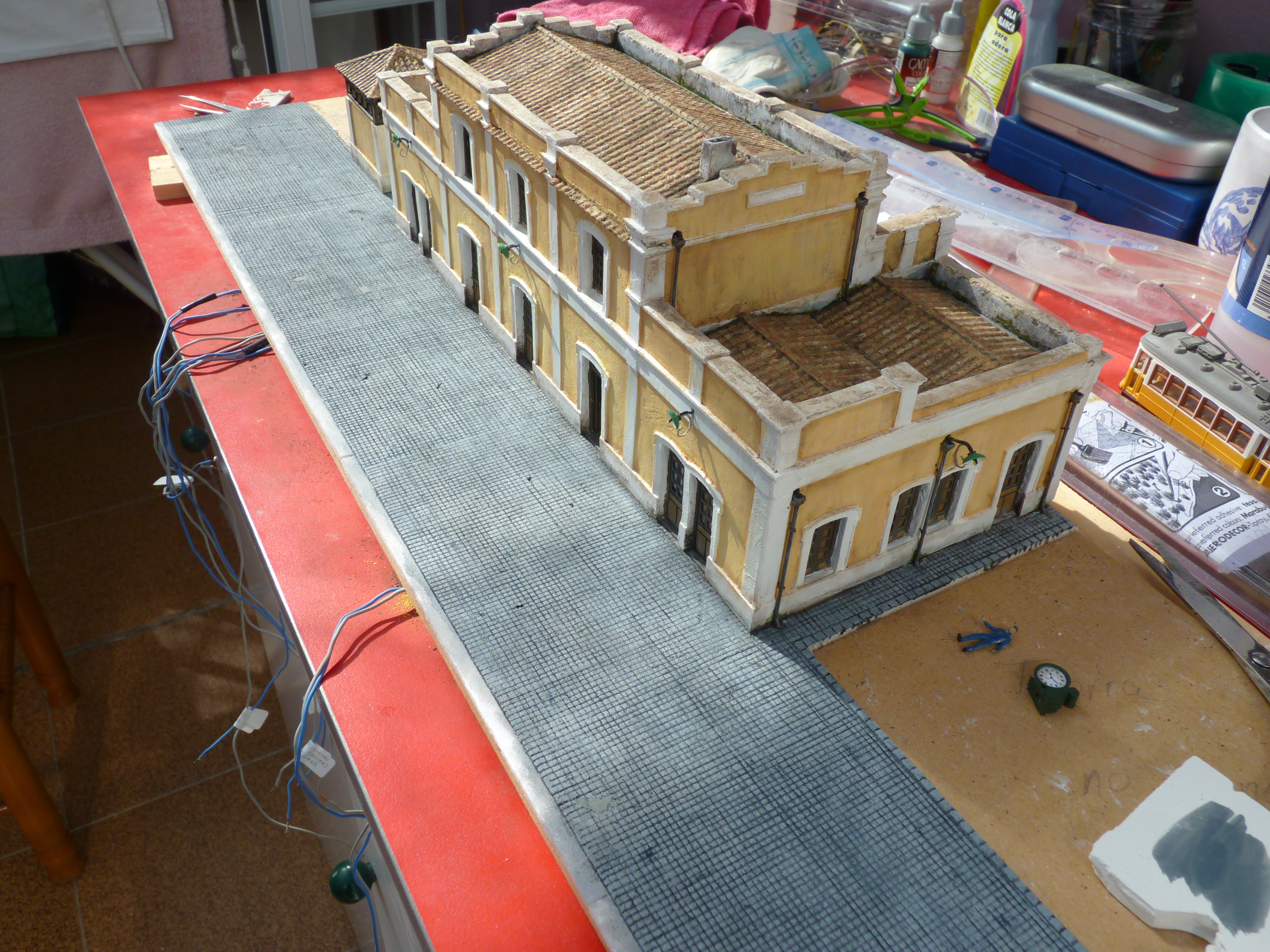

Como os dije anteriormente, os voy poniendo algunas fotografías del andén principal que ya lo estoy trabajando.

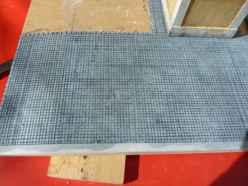

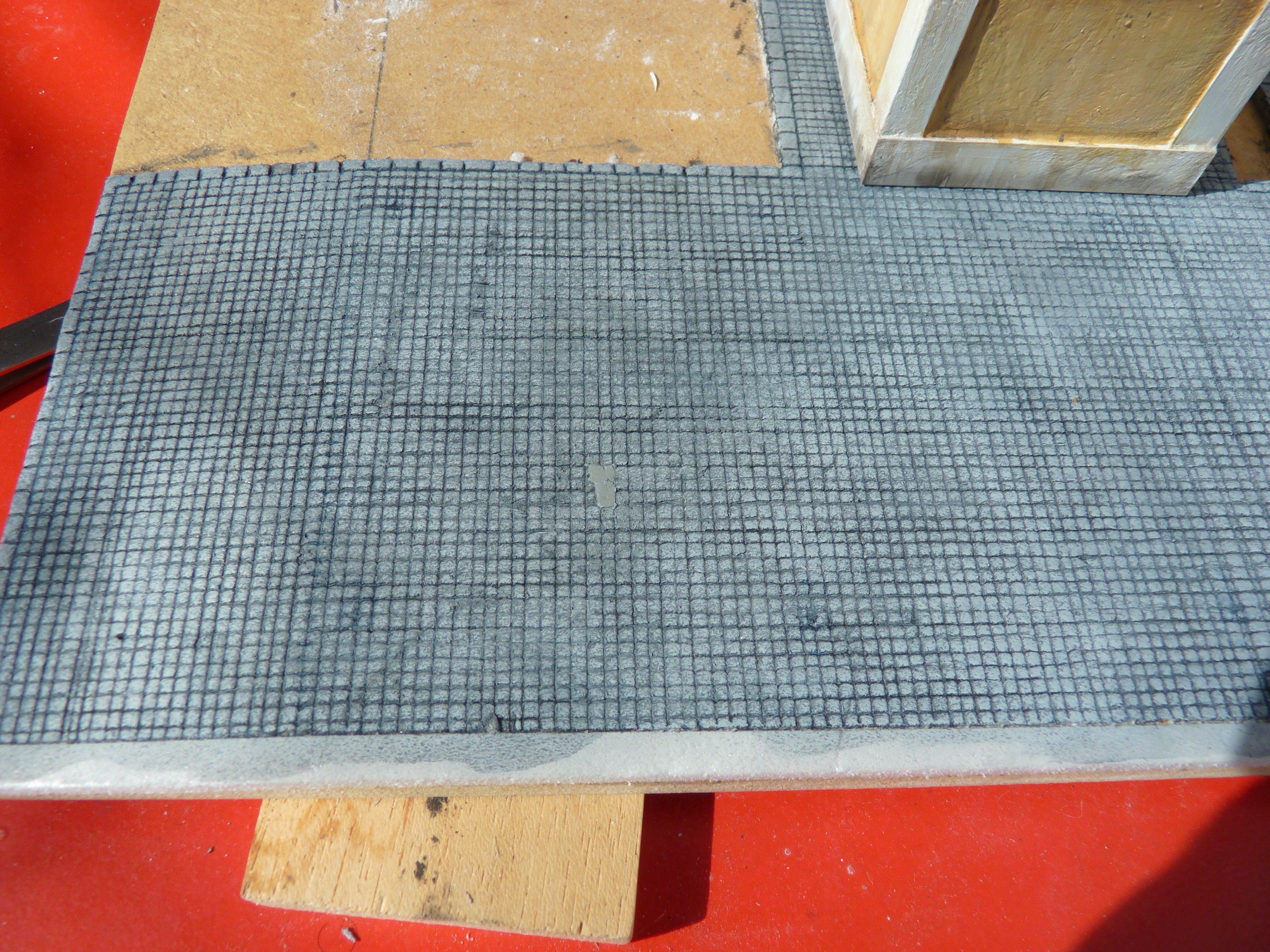

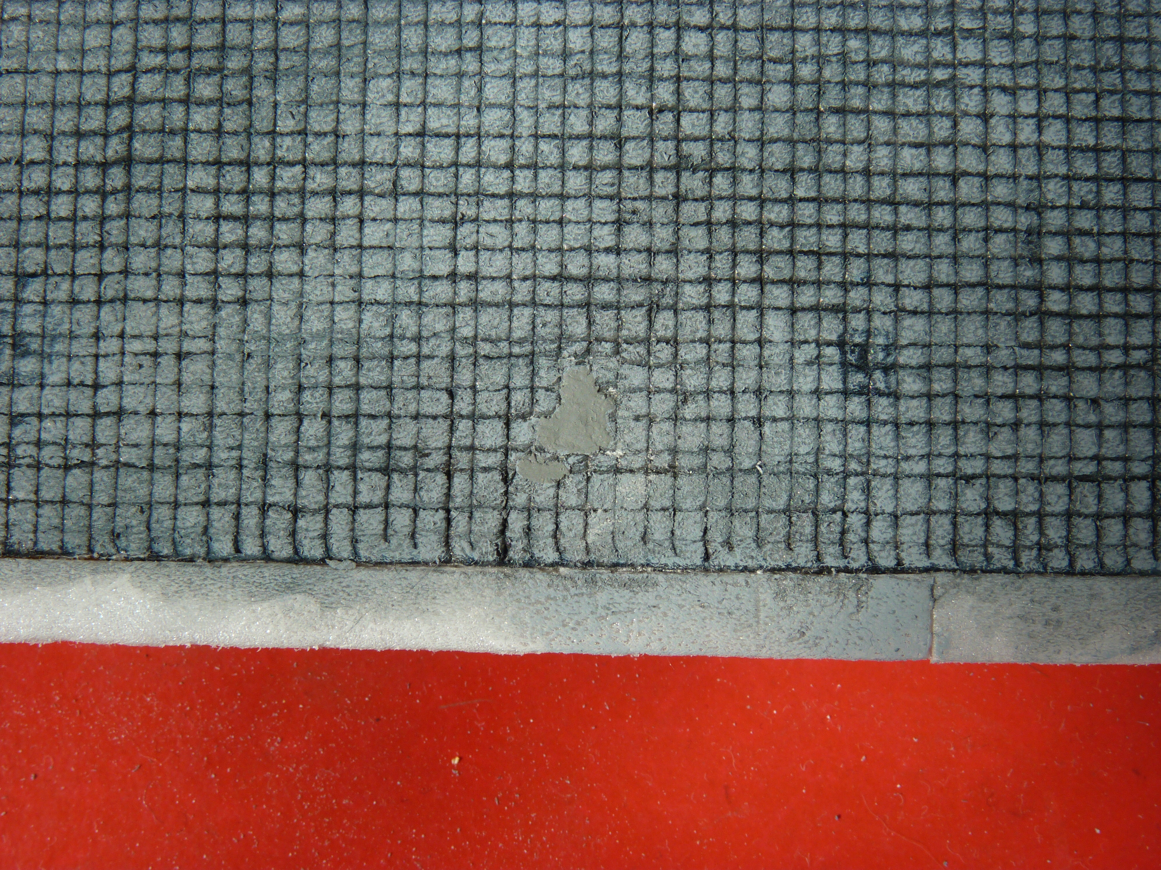

Otra más
Mensajes: 449
He añadido algunas reparaciones practicadas por los albañiles de la linea. El deterioro se va haciendo evidente.

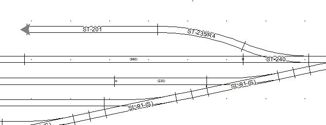

Necesito un poco de ayuda ya que he comenzado ha planificar la maqueta.
Me he descargado el programa gratuito SCARM para realizar el plano de las vías ya que al probarlo me ha parecido sencillo de manejar.
Tengo claras muchas cosas como la época, tipo de material a utilizar, zona concreta que quiero representar, históricamente lo conozco muy bien así que teniendo el espacio para realizarla he procedido a diseñarlo. Lo quiero hacer con vía Peco codigo 100.
La maqueta será un punto a punto, Linares-Zarzuela / Estación subterranea (En mi caso en el mismo nivel) pasando por un apeadero que representa una fundición. Todo ha existido aunque ya ha desaparecido.
Mis problemas han comenzado al confeccionar la playa de vías de la estación Linares-Zarzuela, os pongo el plano que existía en la realidad y el que estoy realizando con el programa. Tengo que ajustar muchas cosas todavía como las longitudes, los cambios que quiero que sean bajo el tablero etc... pero me he atrancado en el desvío que sale hacía la vía donde se encuentra la estación y es que solo me deja poner el ST-240 que no me gusta por ser corto y con un angulo de desviación muy grande 22,5º lo que me provoca falta de suavidad y estética agradable y por supuesto poco realista.
¿Y por que no me deja? pues por que con el resto de desvíos que hay disponibles no consigo cerrar bien la curva de salida del desvío para realizar la paralela con la vía que la acompaña y que sale de ese mismo desvío.
No se si me he explicado bien. Espero que con las imagenes lo comprendáis mejor.
Un saludo y gracias de antemano.
Creéis que la solución sería vía flexible?

Como sabes, el desvio ST-240 es de la gama Set Track, y la vía se desvía 22'5º. La solución para que puedas utilizar un cambio de 12º de la gama Streamline es que utilices vía flexible. Por otra parte, te recomiendo que, en general, utilices vía flexible. Conseguirás mucha más flexibilidad (nunca mejor dicho) a la horade trazar las vías.
EDITO.- Veo que ya habías llegado a lamisma conclusión. Je je.

Muchas gracias JSA por confirmarme lo que me estaba imaginando. Ahora hay que estudiar un poco la normativa para ver el ancho de andenes, también consultaré con mi padre o iré a alguna estación de esta linea que tenga el 2º andén para poder tomar medidas.

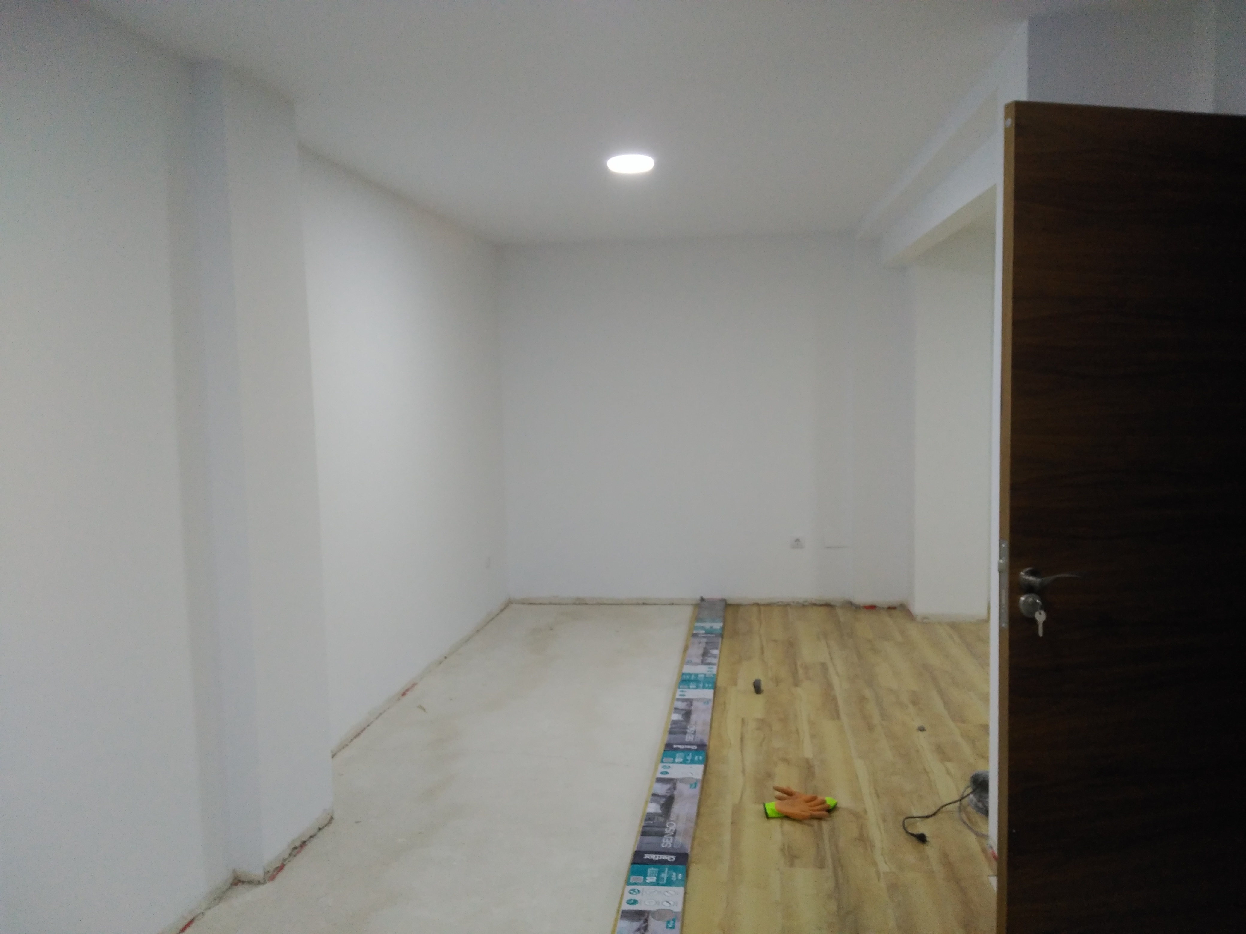

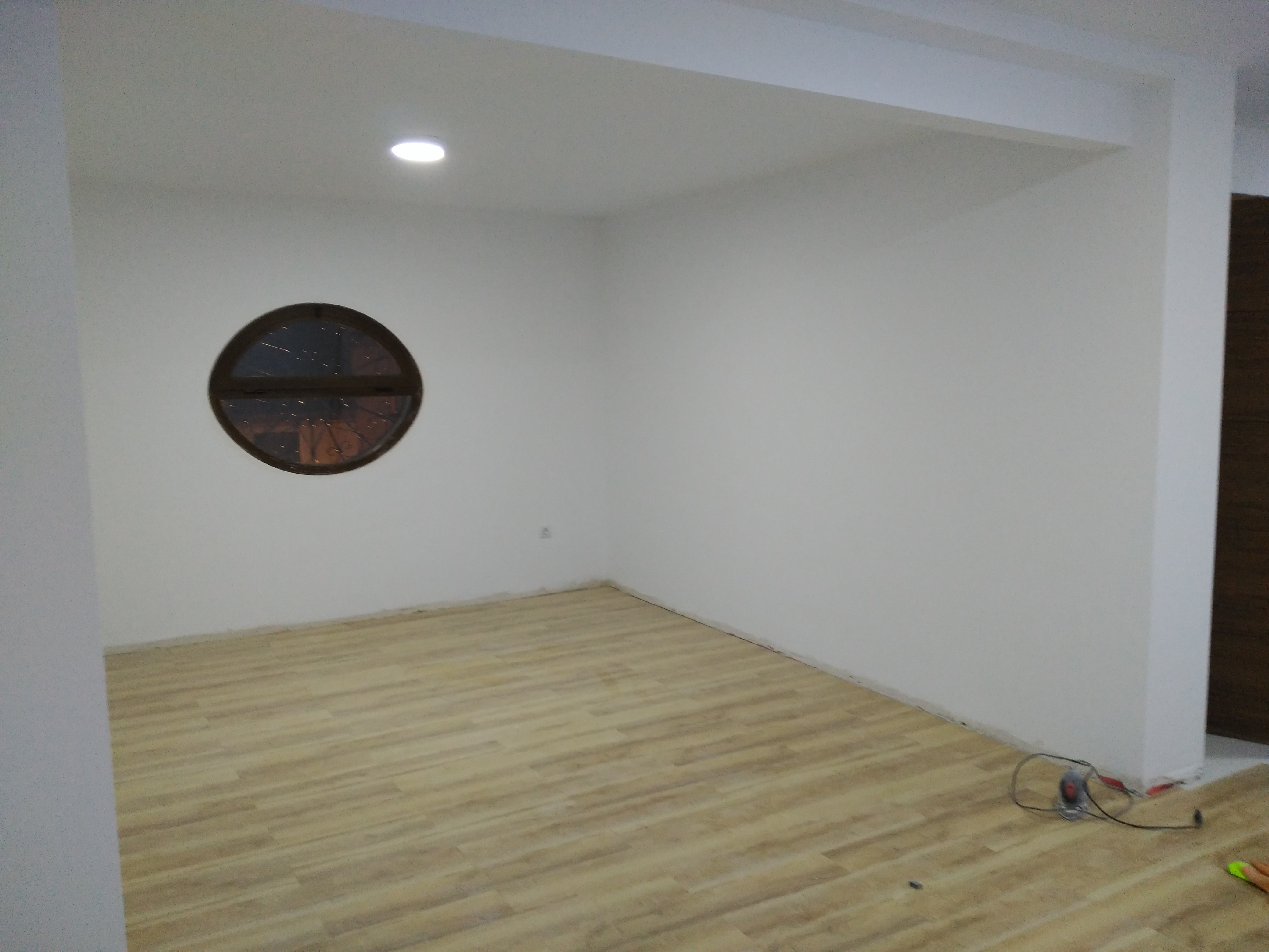

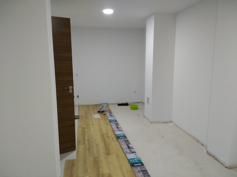

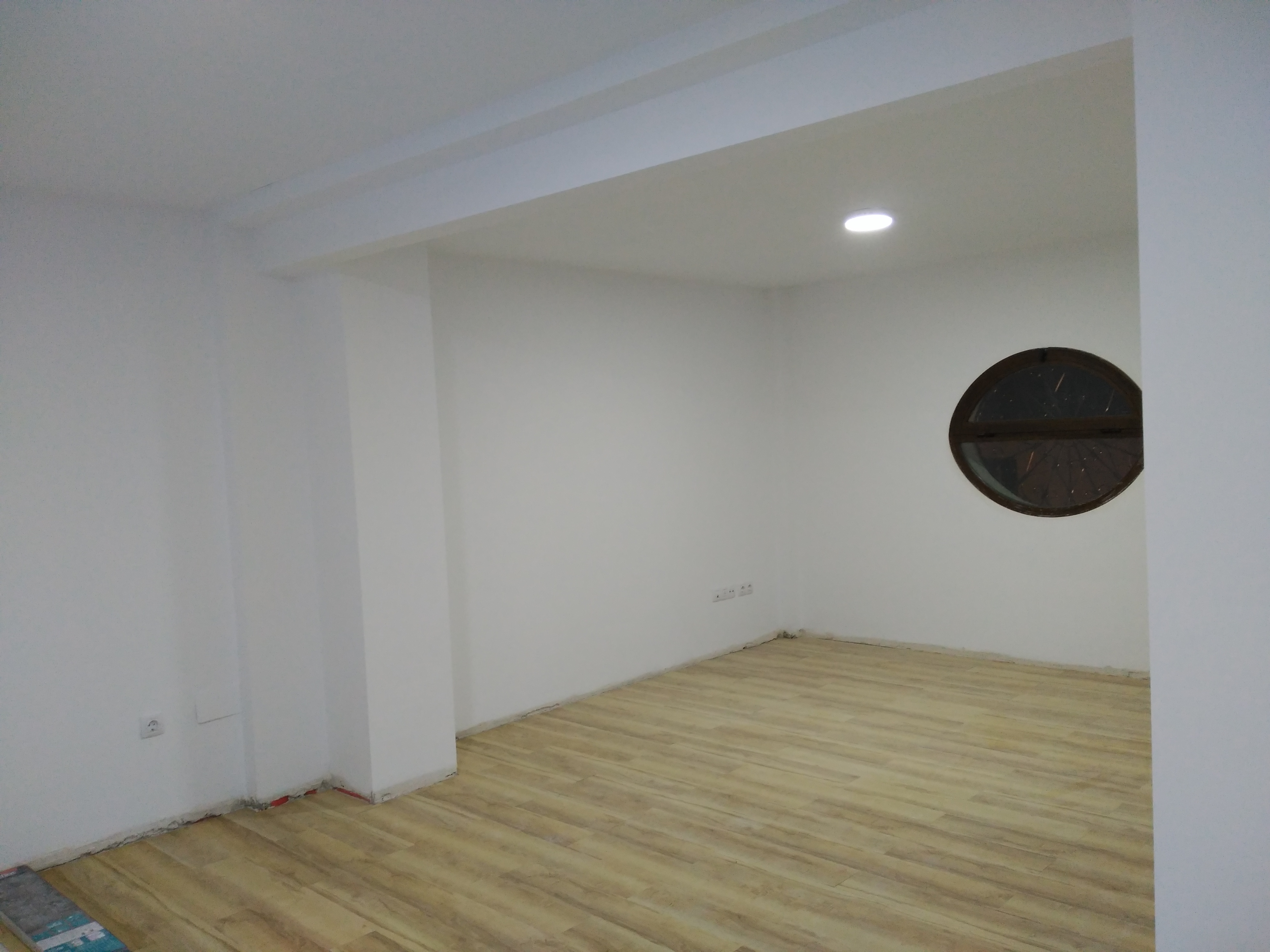

Os muestro la habitación que tengo para poder instalar la maqueta, mis libros y revistas, lavabo y taller ...
No es para daros envidia que ya me gustaría que todos tuvierais una sala como esta para que pudierais desarrollar todo lo que sabéis con total espacio y libertad es para que en lo sucesivo podáis ir ayudándome una vez que conocéis el espacio donde la voy a montar.
Como veis y gracias a que he podido decidir de antemano como quería la habitación, no tiene ventanas salvo la redonda que es preciosa y bajo la cual va la mesa para trabajar.
Estoy poniendo el suelo de pvc imitación madera y tiene suelo radiante. La habitación forma una L aunque ya os mostré un plano anteriormente.
Espero pronto empezar a poneros fotografías del plano de la maqueta sobre la habitación y que no se vaya demorando mucho el comienzo de la construcción ya que deseo con toda mi alma ver rodar los trenes.
Aunque se que debo de tener paciencia y realizar todo el estudio de la misma antes de poner un solo tornillo.
Un saludo y hasta pronto.
