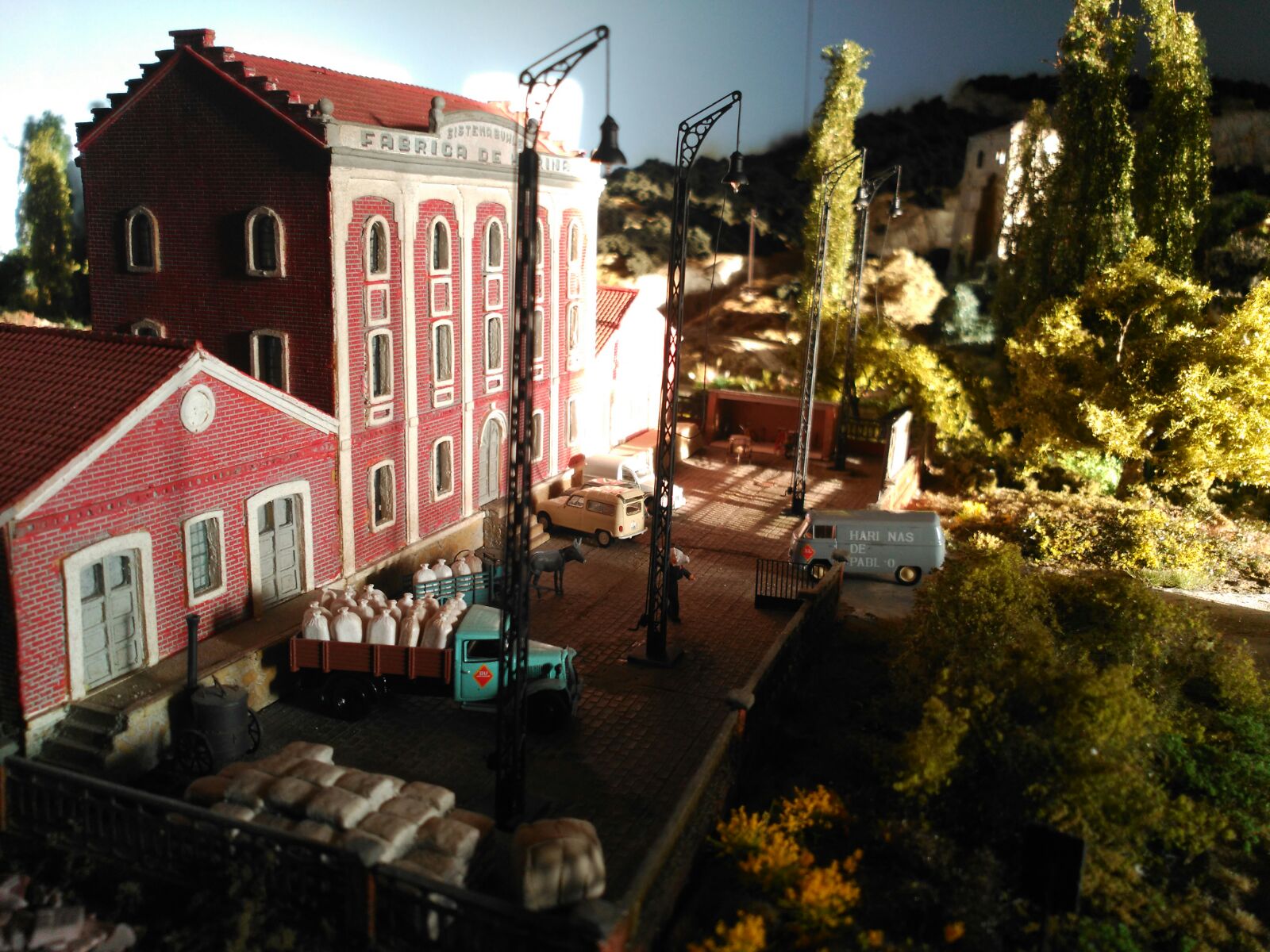

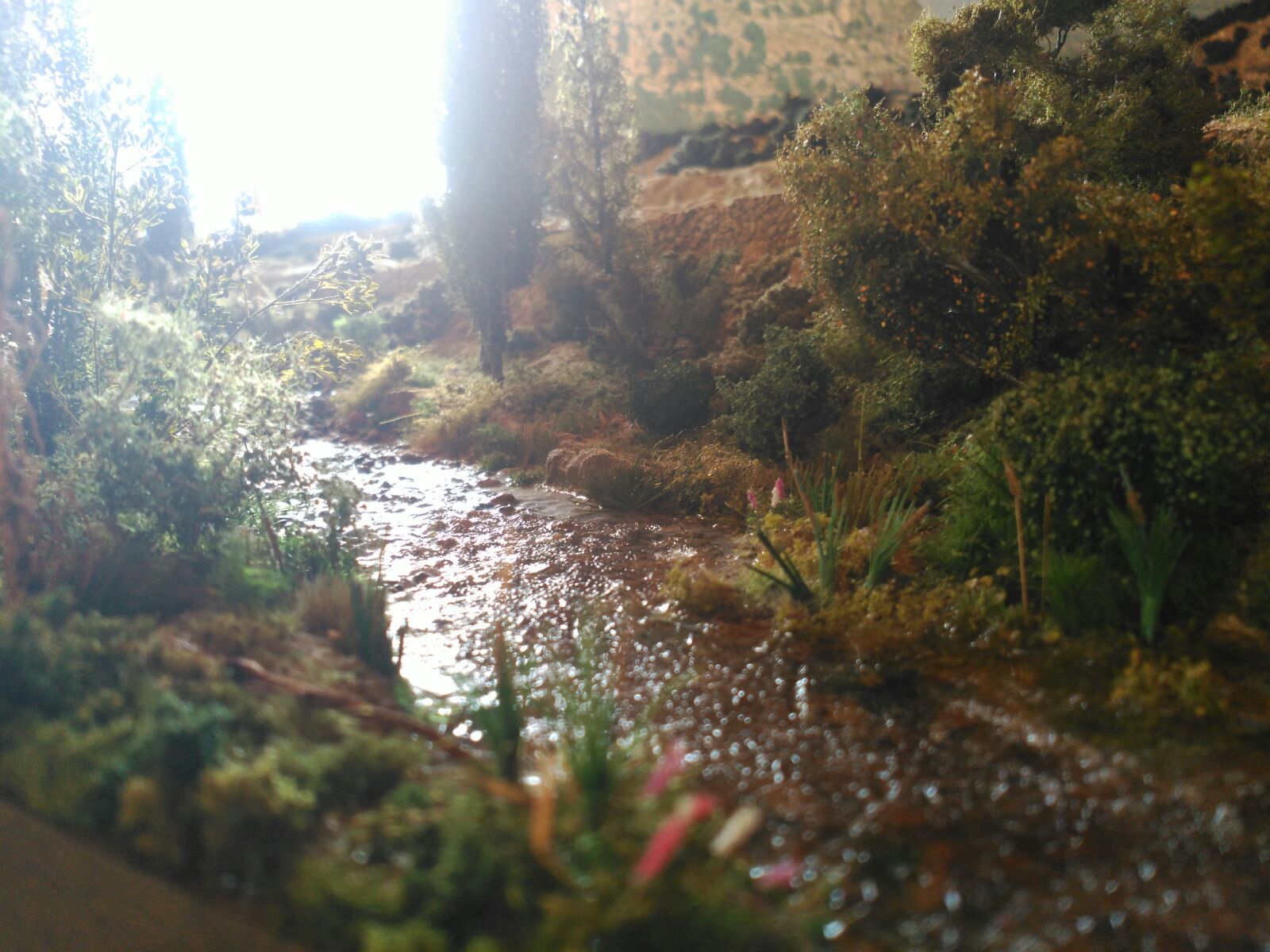

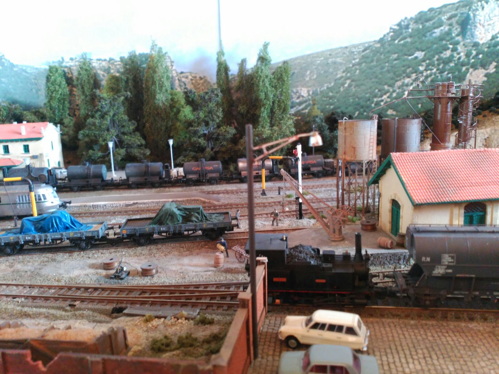

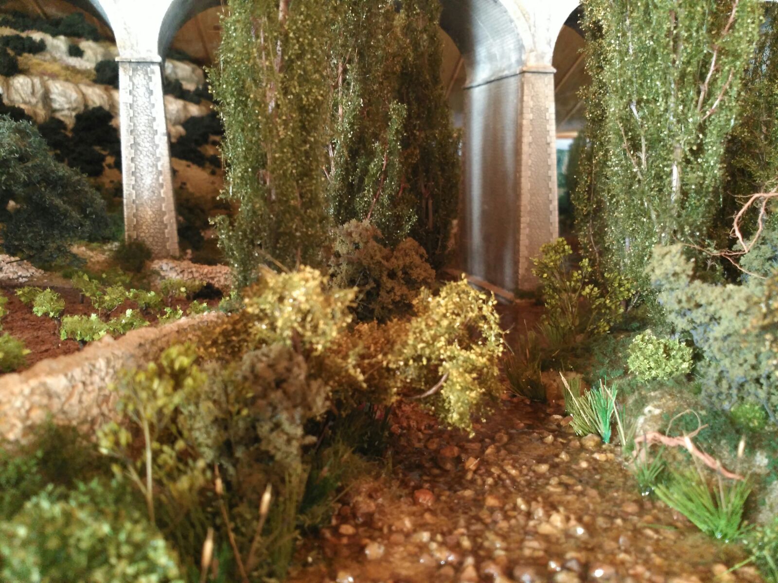

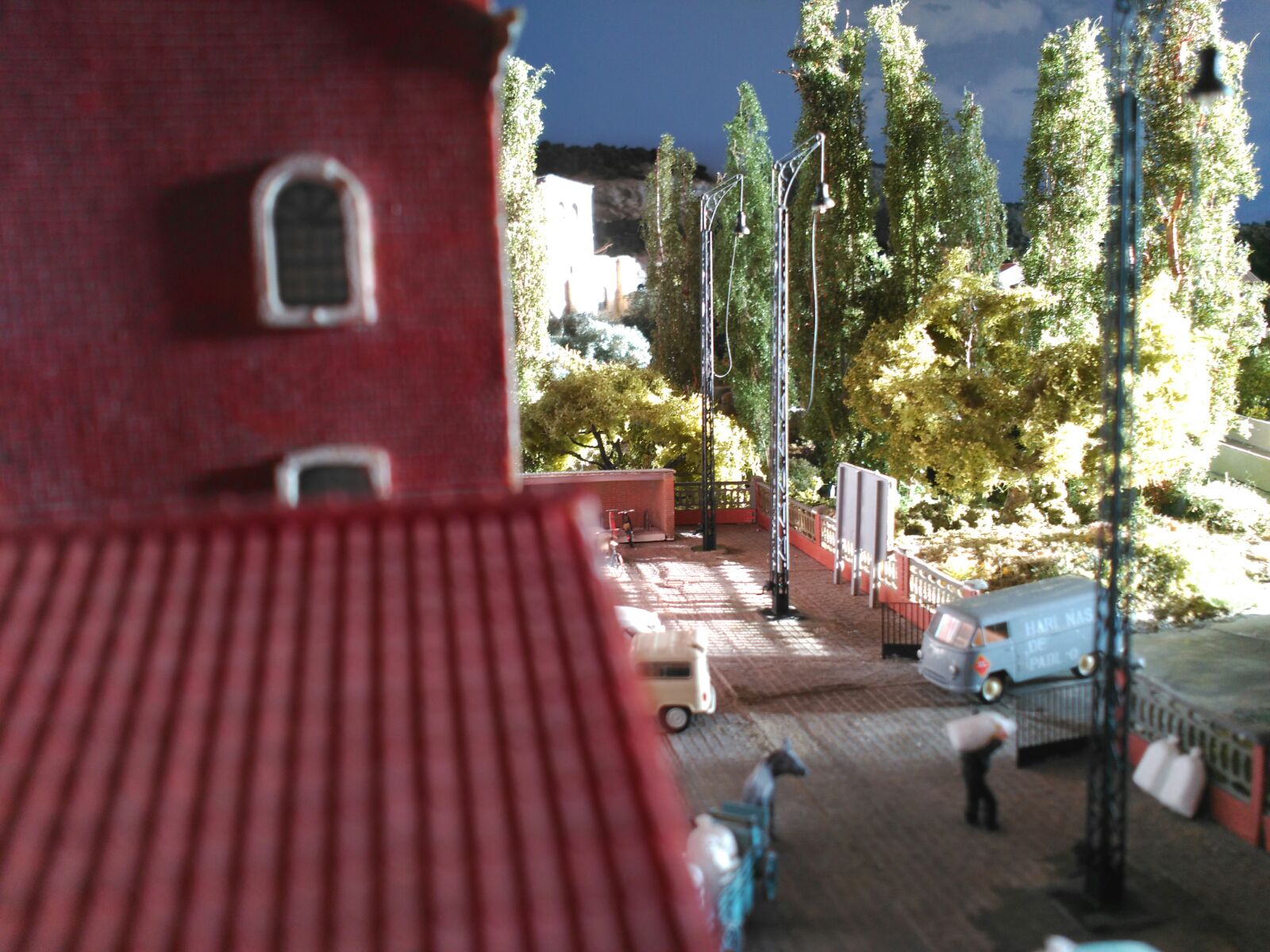

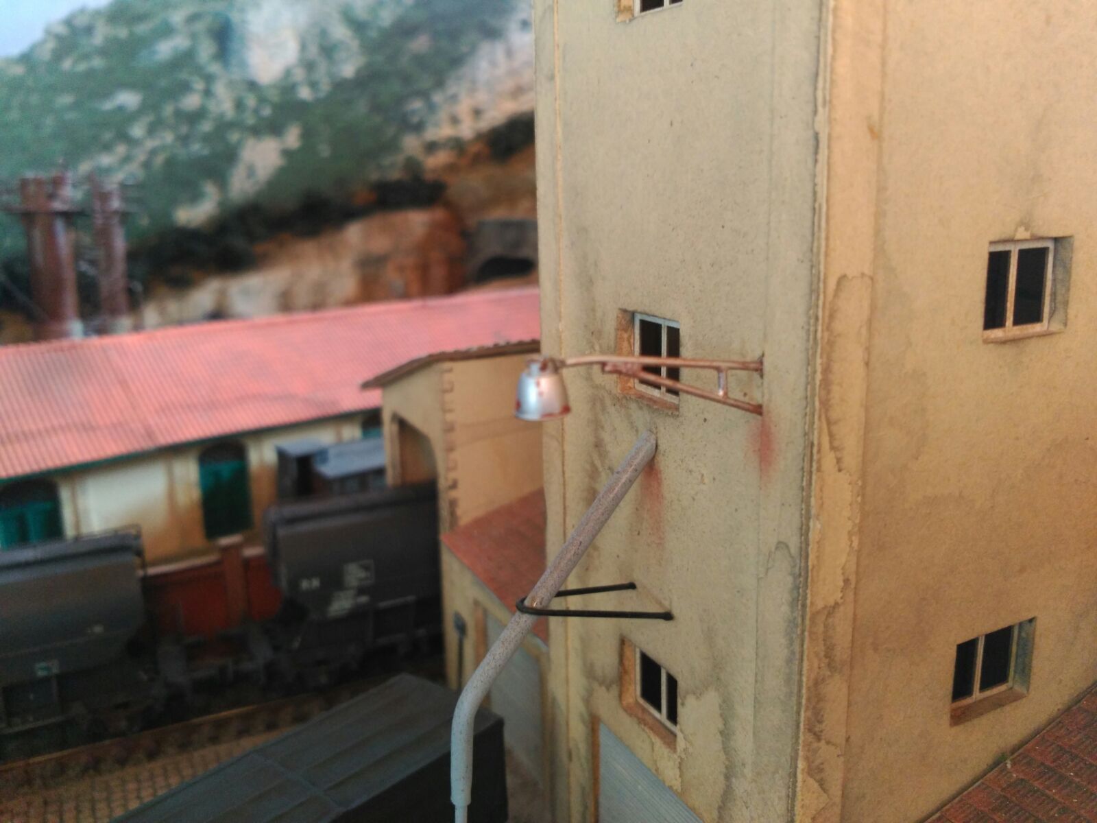

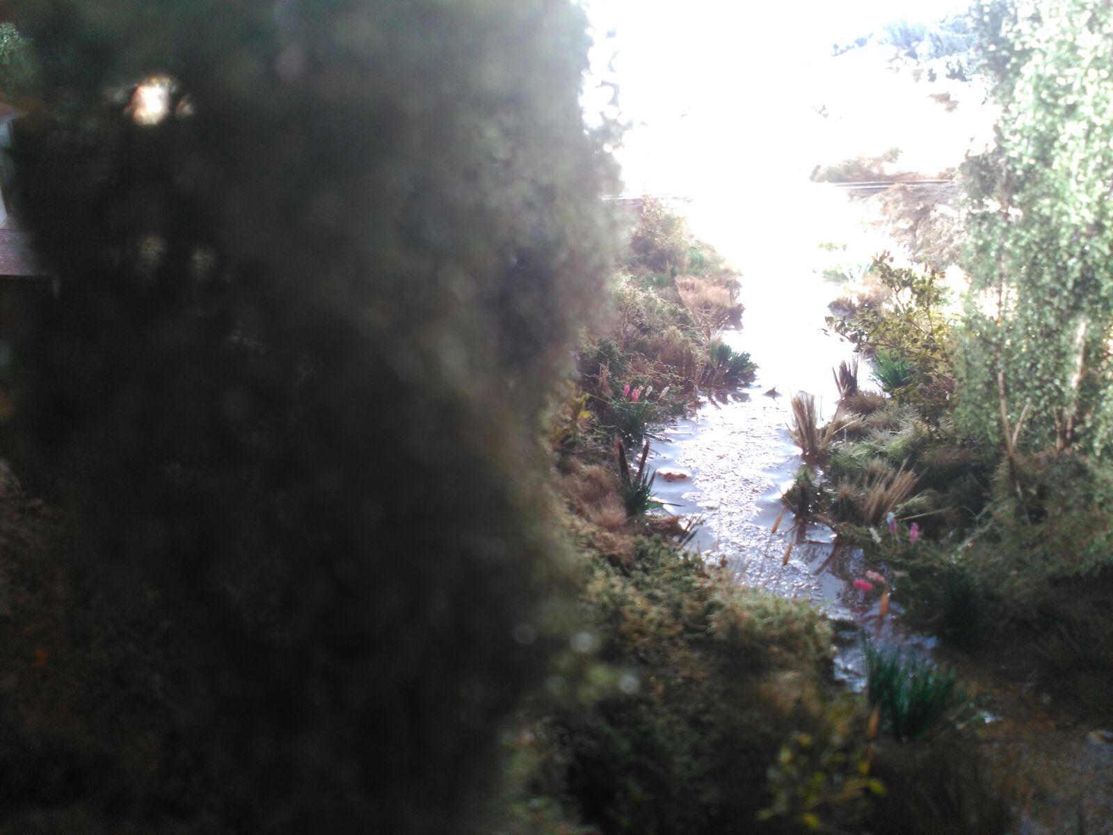

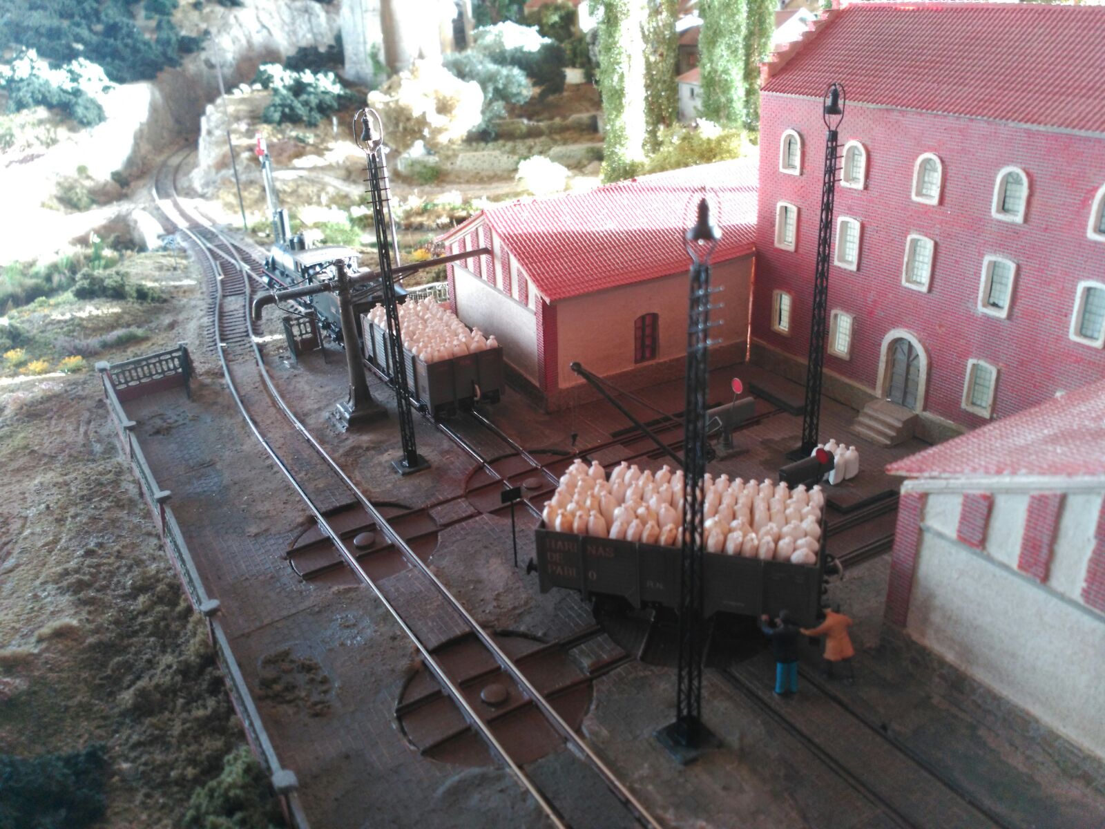

Unas fotos de los retoques comentados, farolas de fábrica y silo por un lado, y agua y riberas de ríos por otro. Las farolas de la fábrica son kits de Weinert y las del silo de Brawa modificadas.

Ya me imagino buscando un buen sitio para echar la caña en ese río. Lleva peces seguro!! Qué pasada. Gracias por las fotos tan inspiradoras

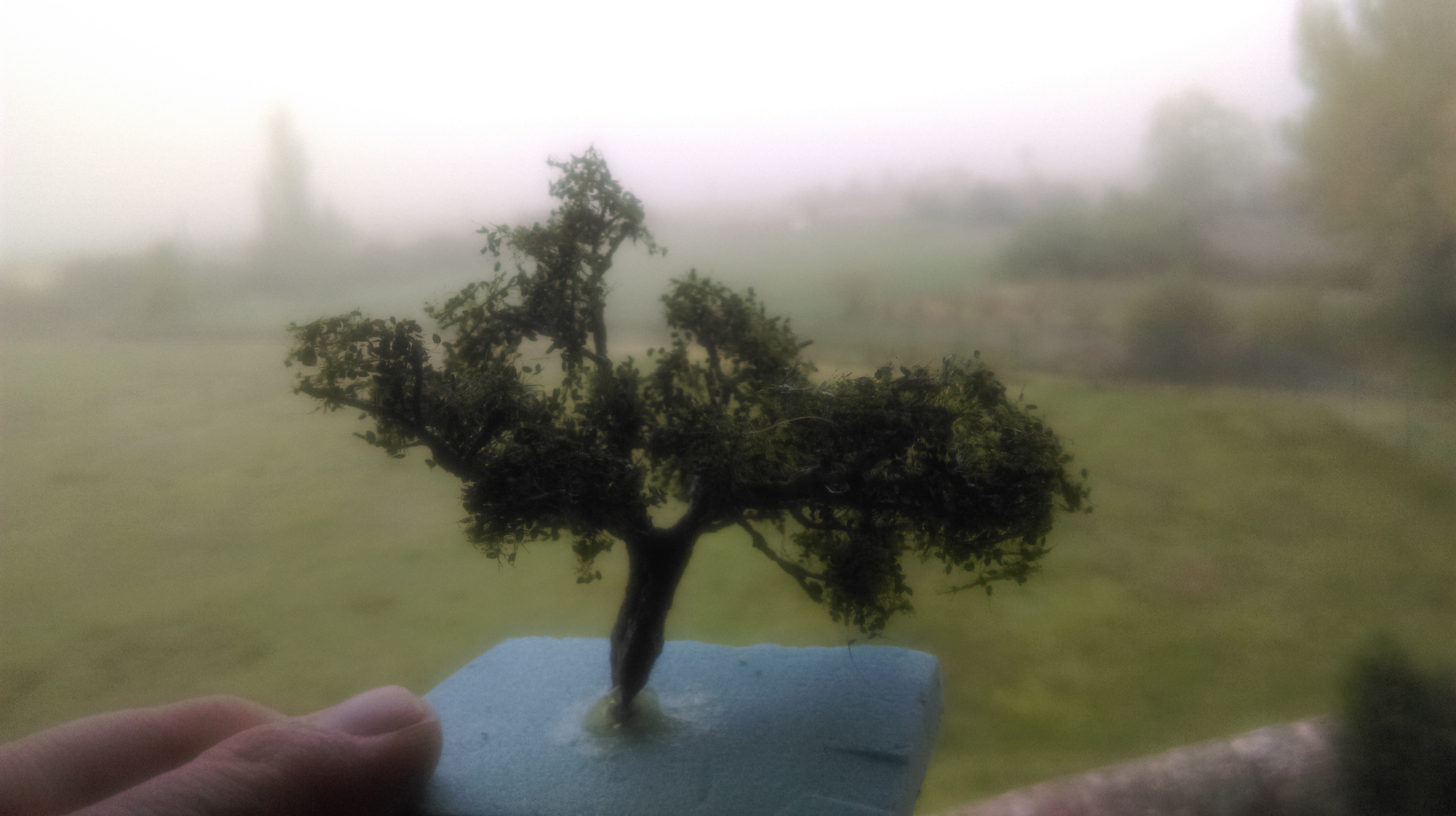

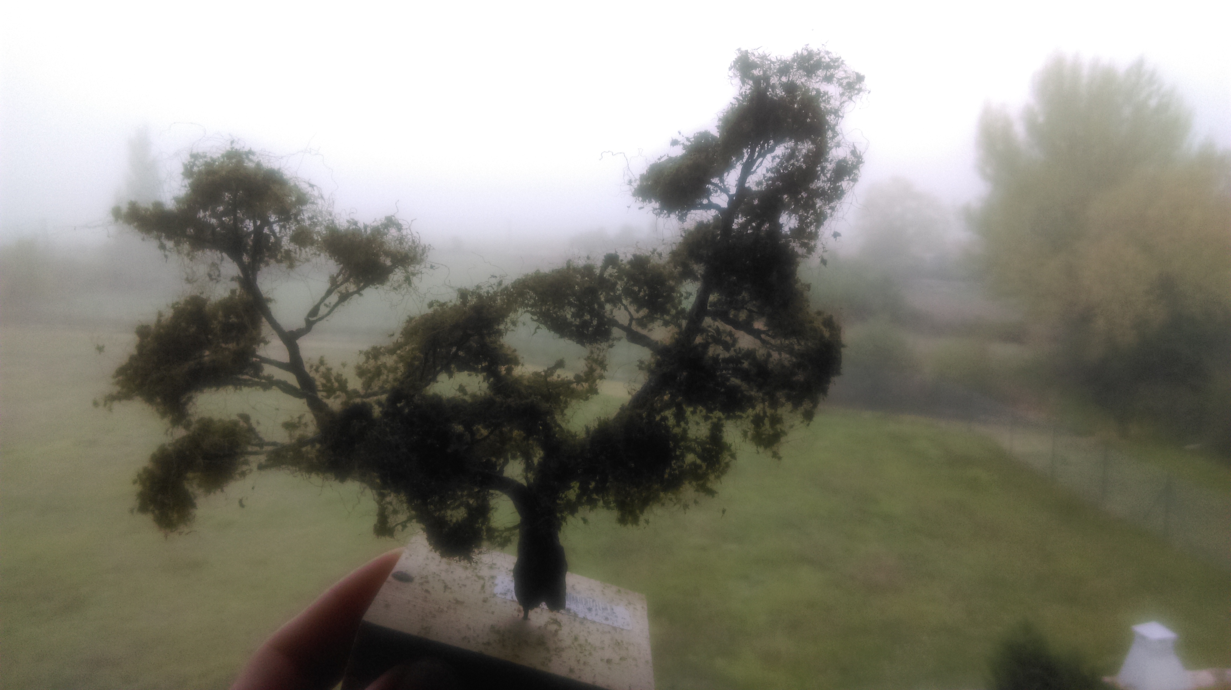

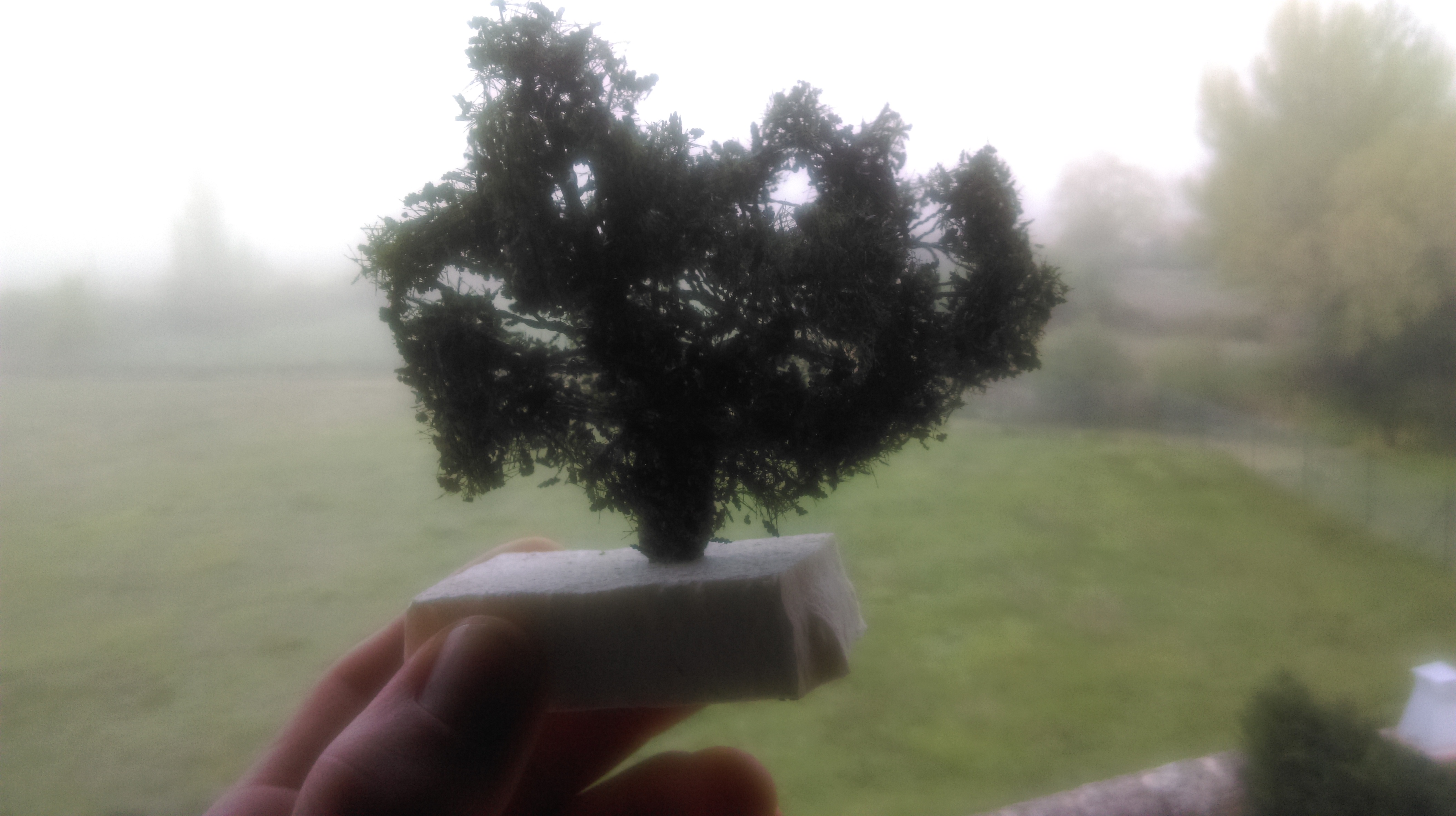

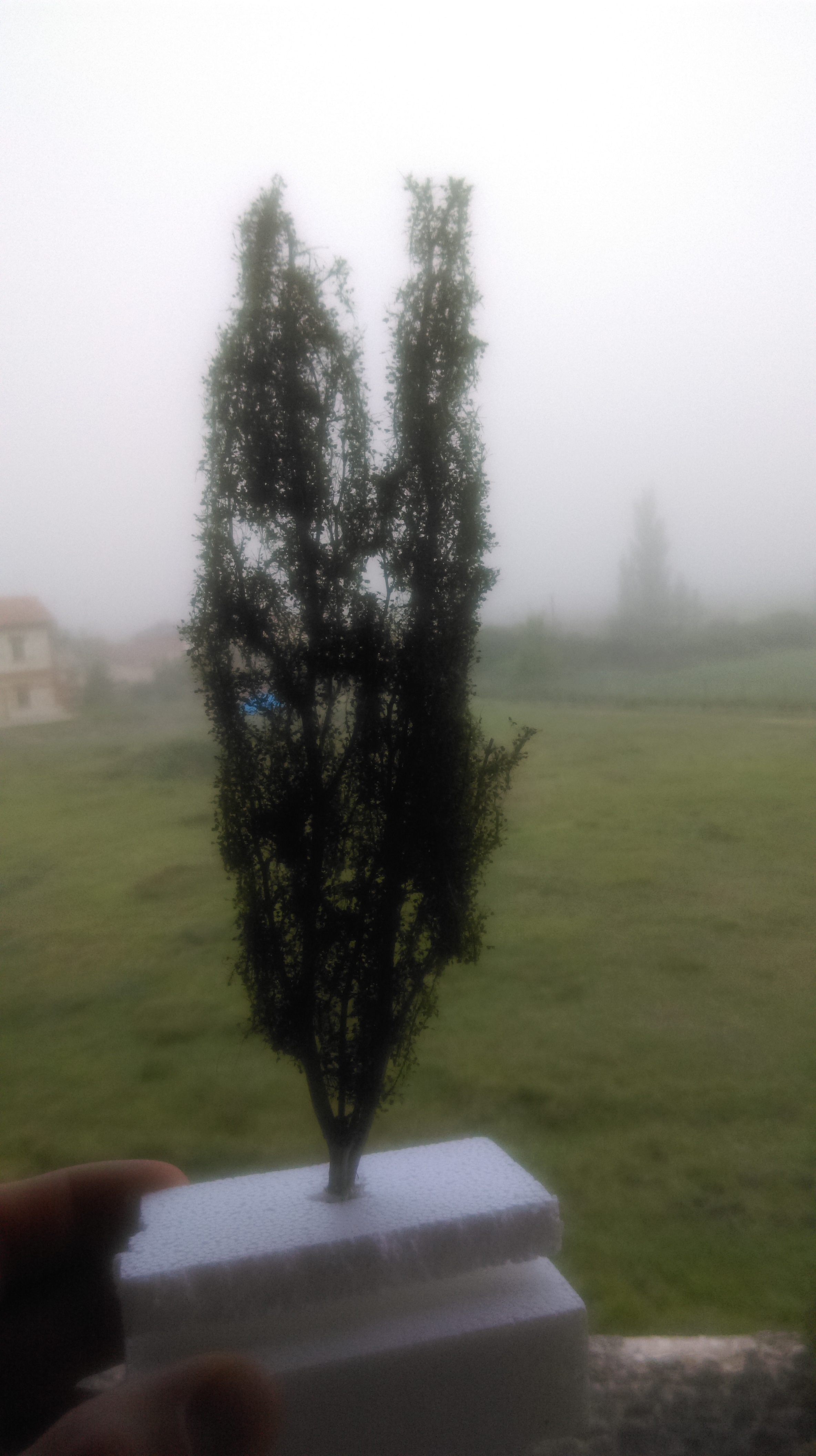

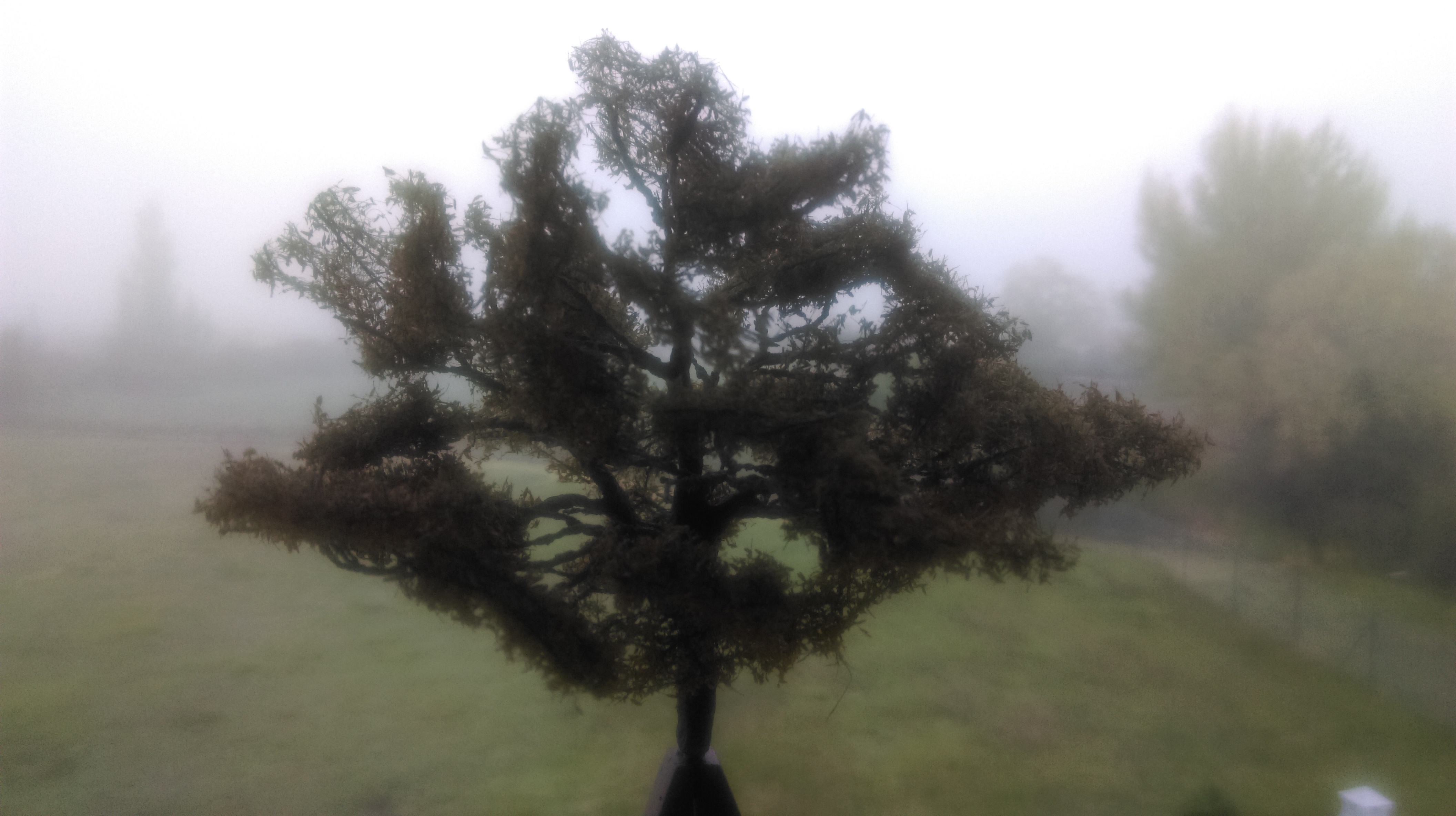

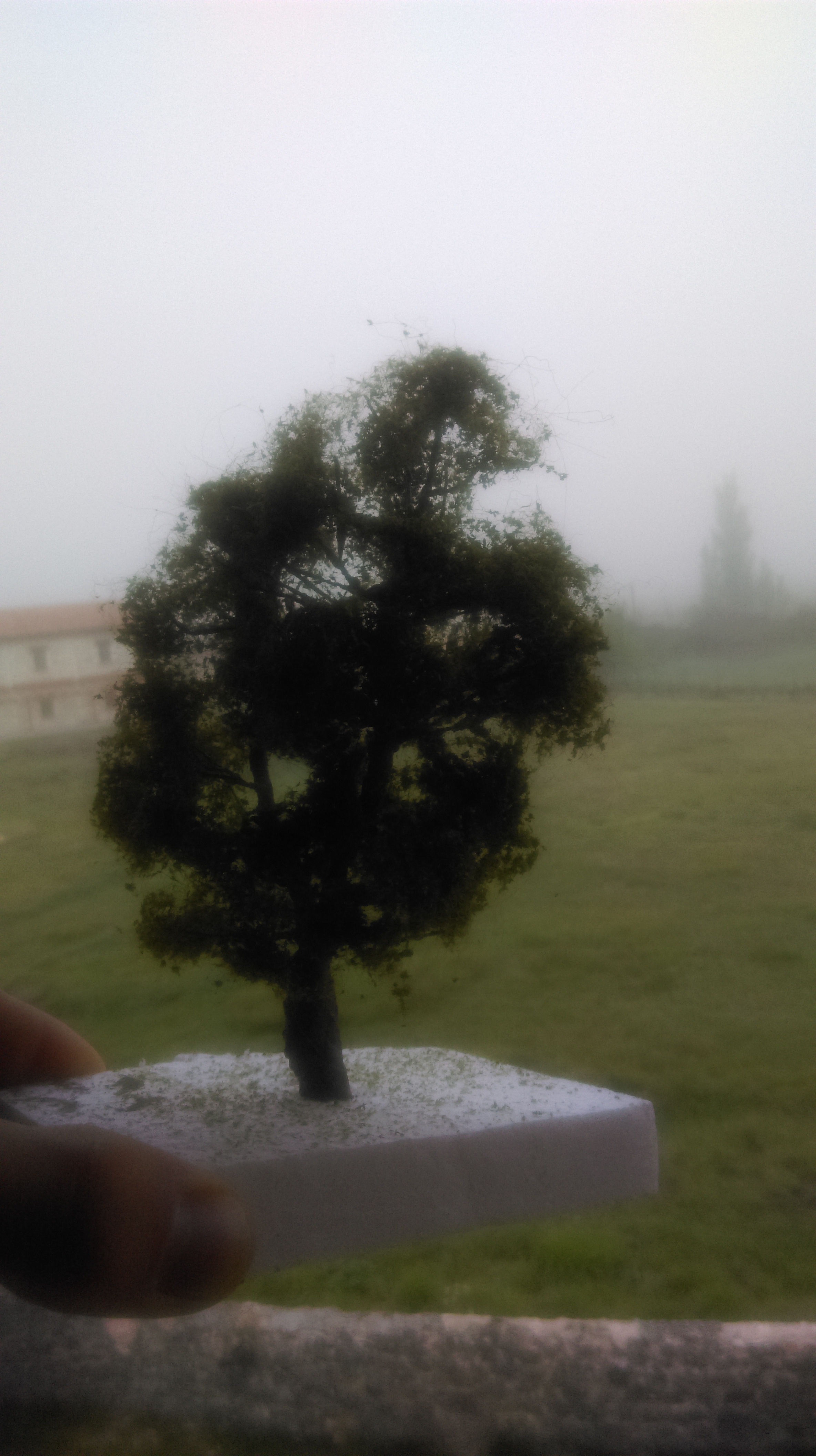

Van saliendo las hojas en una primaveral mañana de niebla.

Una gozada contemplar estas fotos.

Se ve al fondo la niebla.
Espectacular.

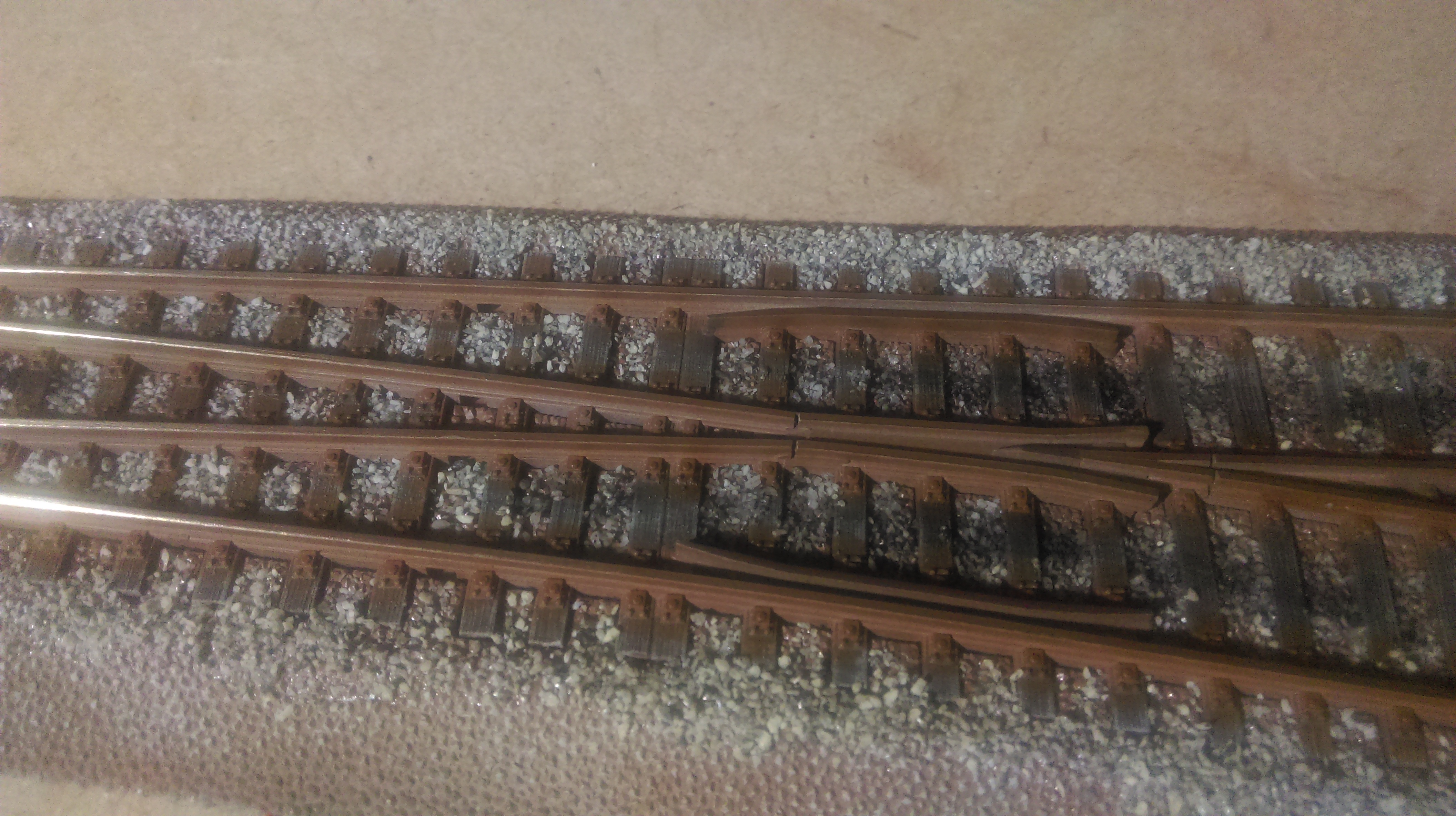

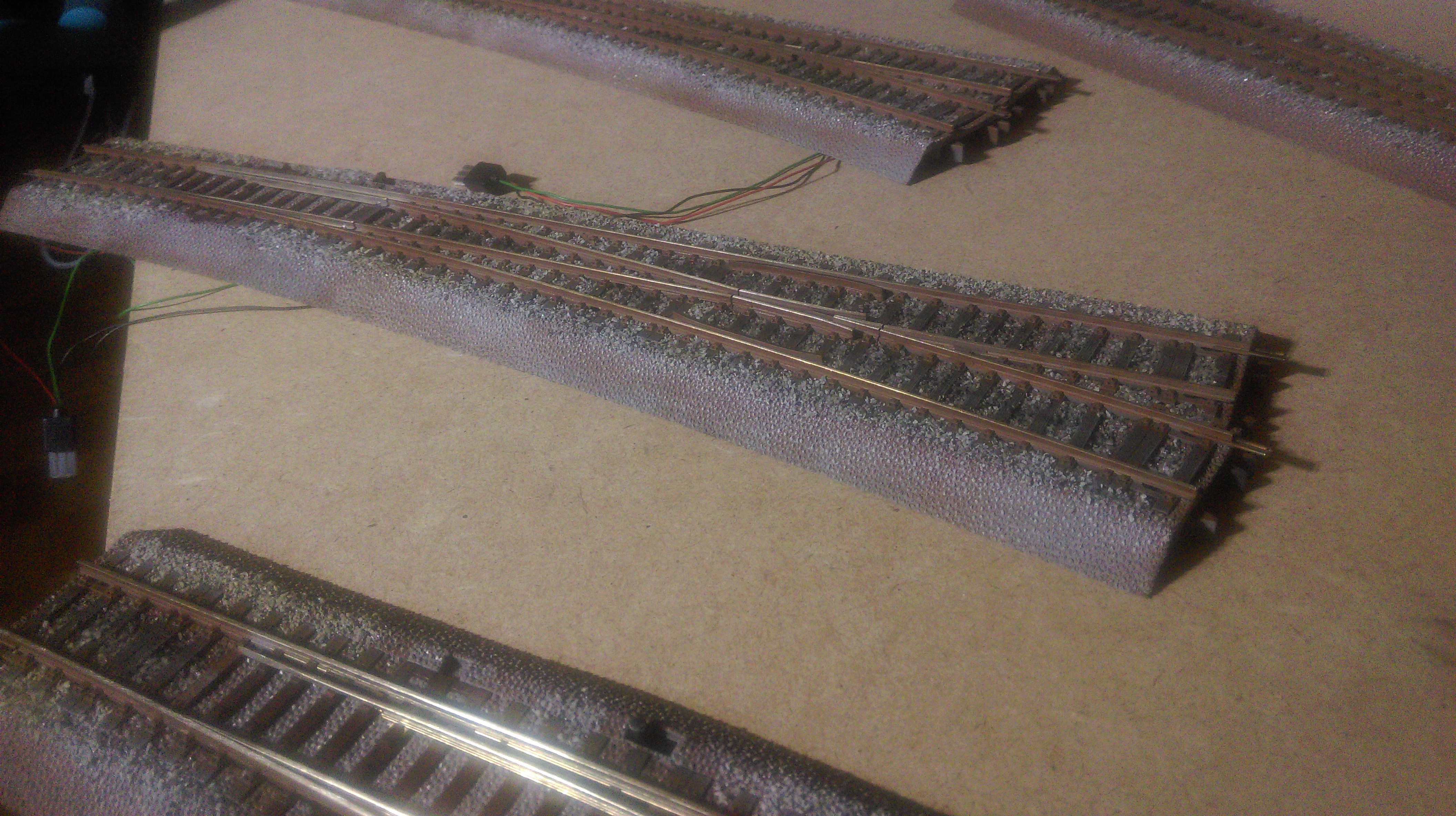

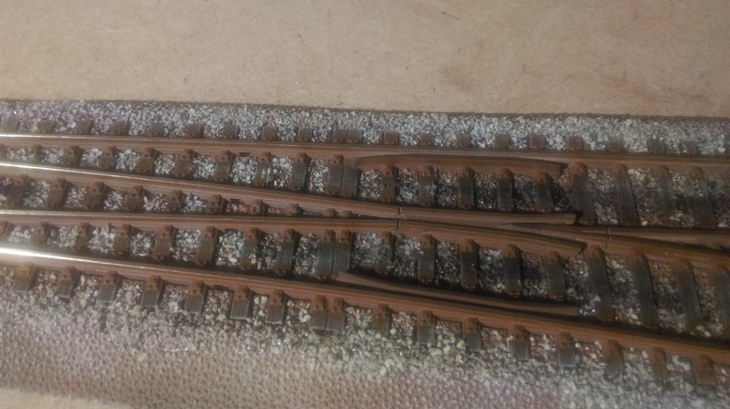

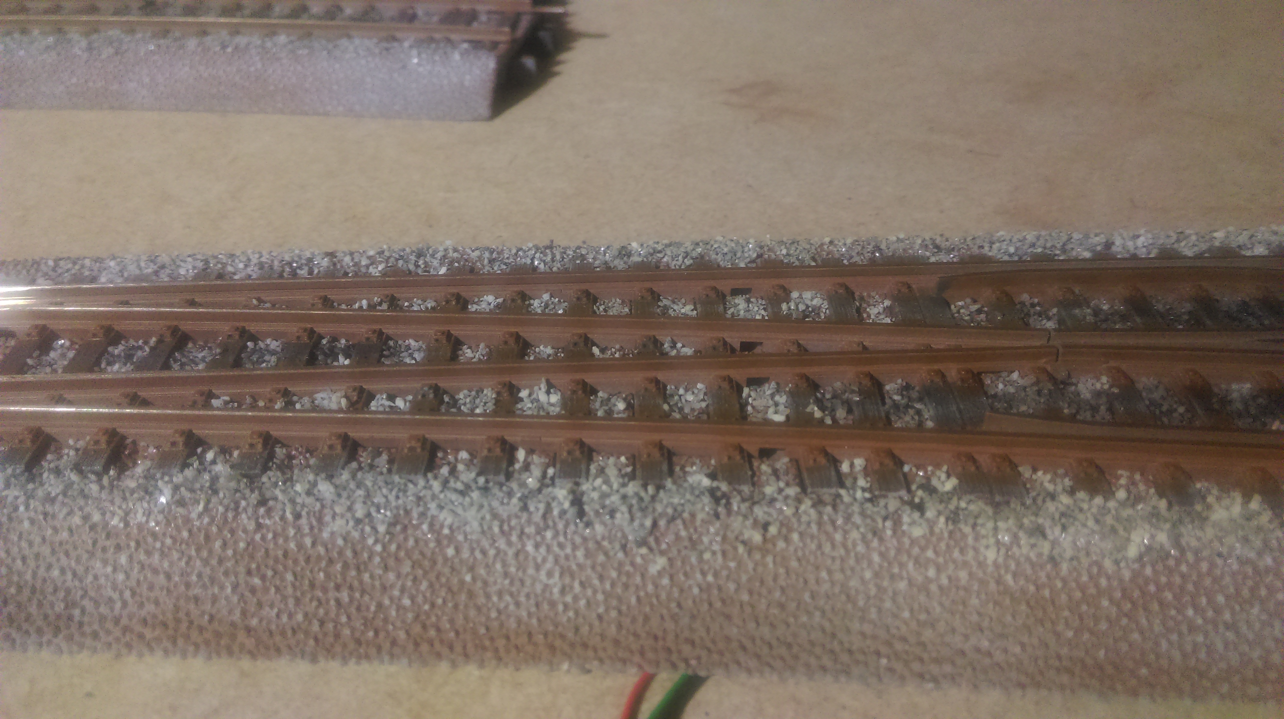

Ahí ando con los 16 desvíos largos de Roco que lleva Aranda Montecillo. Cómo dije, Rocoline con balasto, este es el tratamiento que les doy para integrarlos en el resto del trazado en el cual el balasto es el de Asoa: enmascaro zona de espadines y doy imprimación gris, luego un marrón rojizo a aerógrafo, desenmascaró y pinto a pincel zona de espadines (excepto los mismos), pincel seco blanco al balasto, traviesas en marrón a pincel, pincel seco gris a traviesas, raíles y bridas con perfilador color oxido y finalmente balasto de Asoa sobre las zonas encoladas a pincel al efecto. Por último, pigmento negro en la zona central y una pasada a todo de sand- brown de Model Mates.

¿Porque no pintas los espadines?
Nota 19 May 2017 09:39
Mensajes: 2195
Registrado: 12 Ago 2008 07:21
betulo237 escribió:
Buenos días,
Acaban dando problemas. Por conductividad y por acumulación de suciedad en las zonas móviles que se limpia peor pintados. Al menos, esa es mi experiencia.

Crazem escribió:
Es verdad y es una pena.
He visto algún vídeo de modelistas que cambian todo, desde el corazón, con vía flexible para que esto no suceda.
Santi, ¿has pensado en los desvíos Tillig? Son algo flexibles y esto viene muy bien en algunas ocasiones. Los laterales del raíl están pavonados, con lo cual si no los quieres pintar te lo ahorras , y sólo son un poco más caros que los Roco-Line sin balasto. Tillig Elite también tiene su sistema de vía con balasto para todas sus referencias, para mi uno de los más reales que he visto.
Échales un vistazo por si no los conoces.
https://www.tillig.com/Elite_Gleissysteme.html
Hola José Manuel. Sí que barajé la posibilidad, de hecho compré unos para probar que luego vendí aquí en el foro. Ciertamente son hiperrealistas, pero los vi también muy delicados, con el problema añadido de la motorización más compleja. Supongo que el haber usado siempre los Rocoline con balasto y tenerlos ya comprados desde hace mucho también ha influido. Además mi experiencia con ellos ha sido muy positiva.

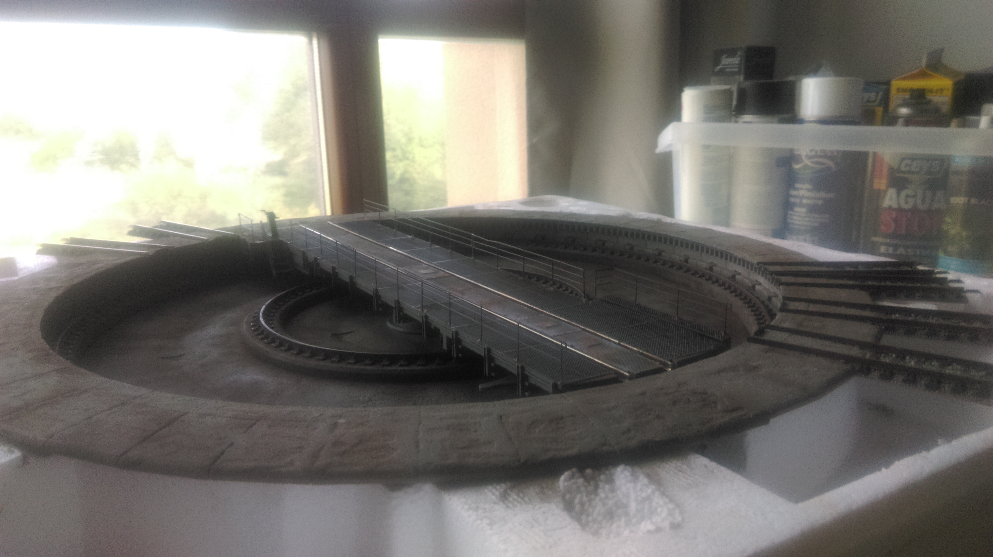

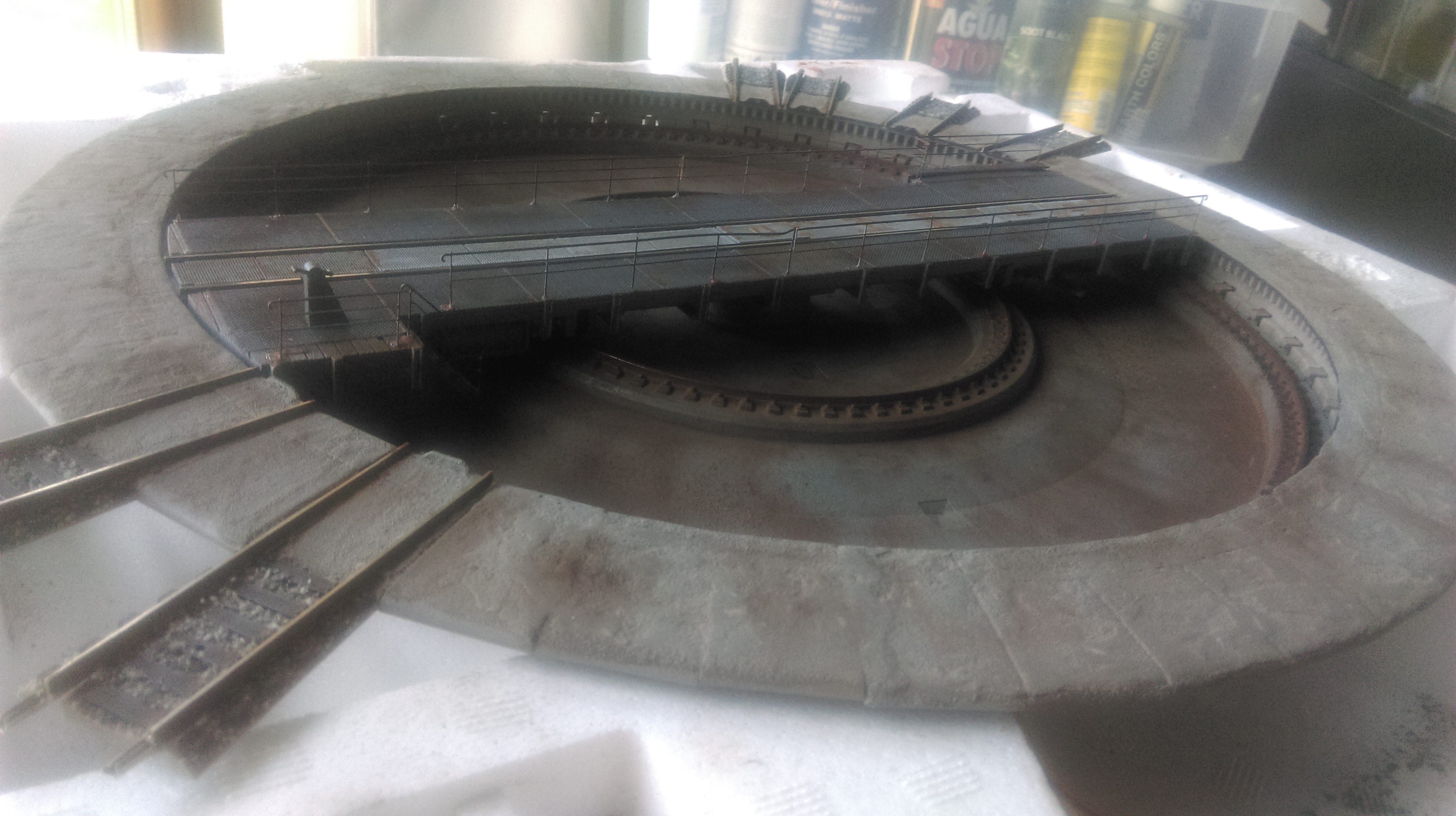

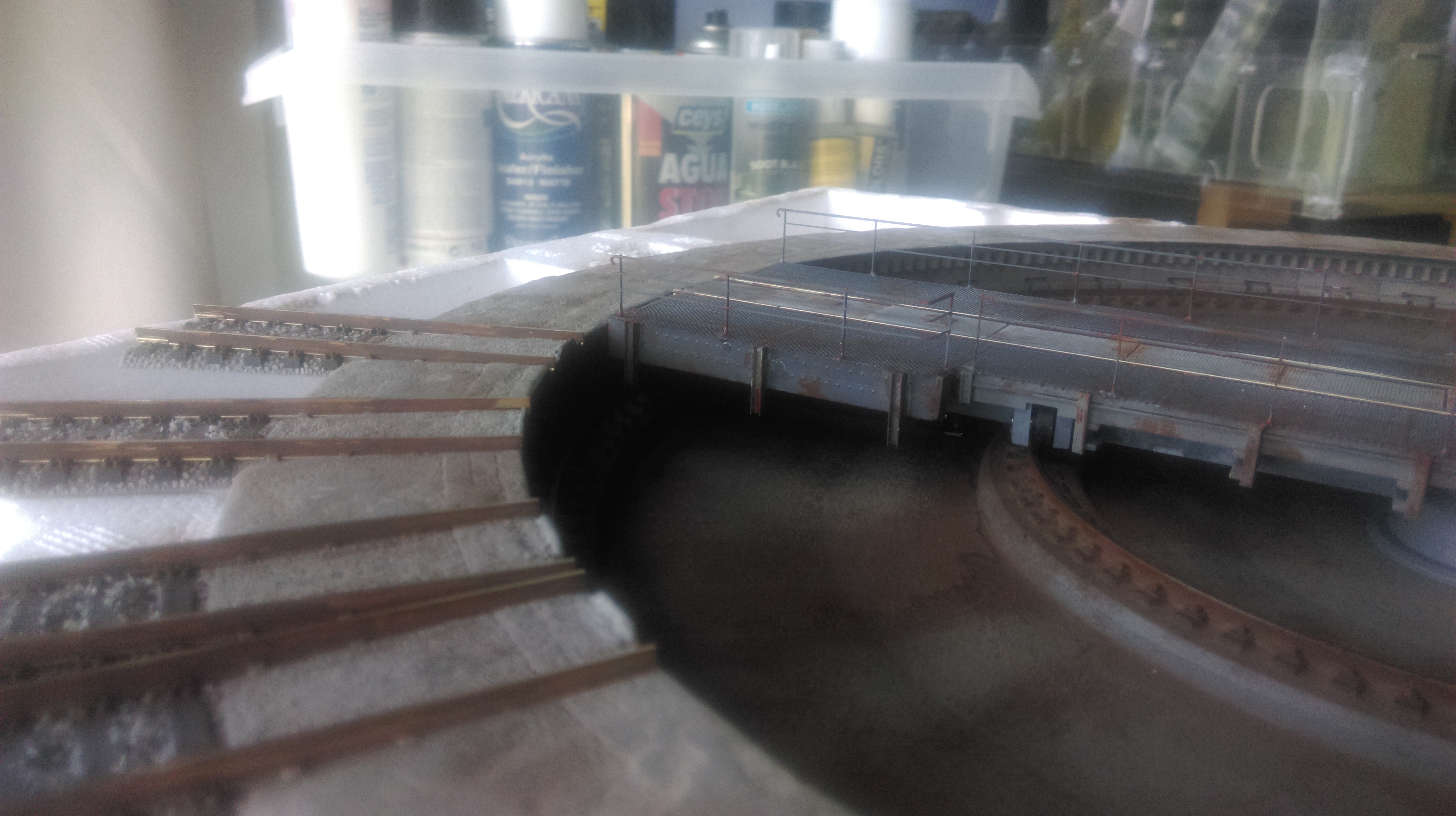

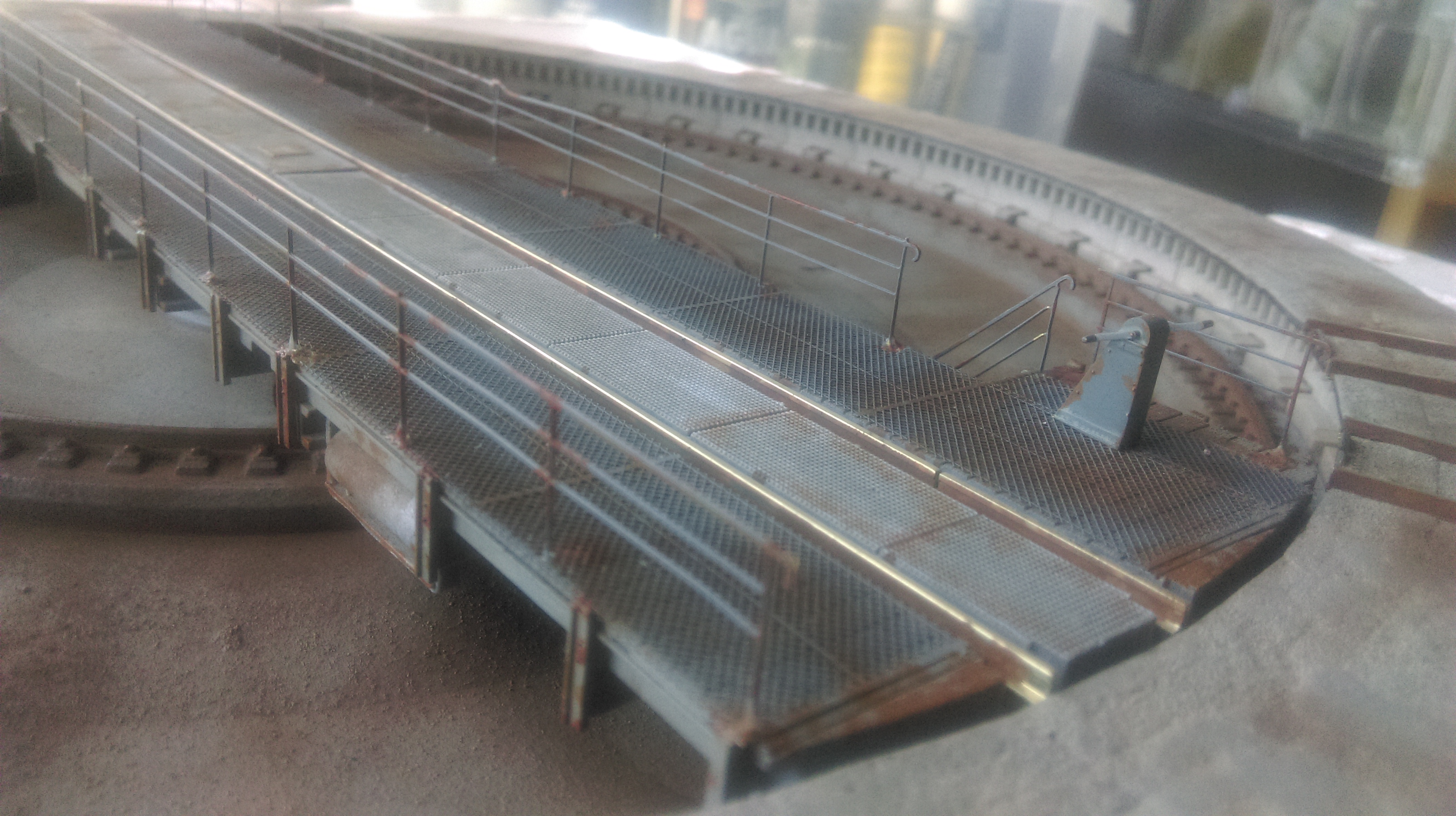

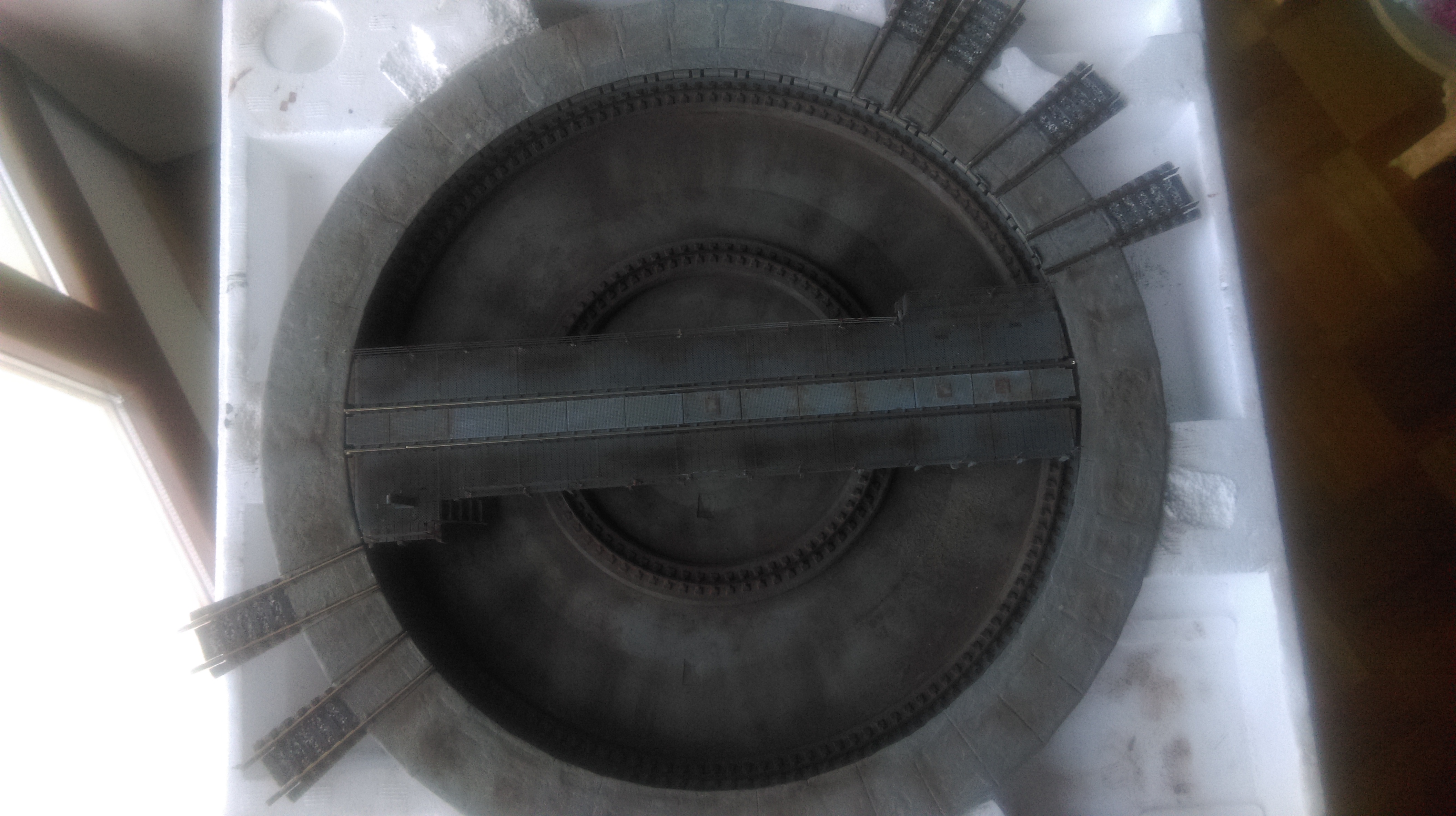

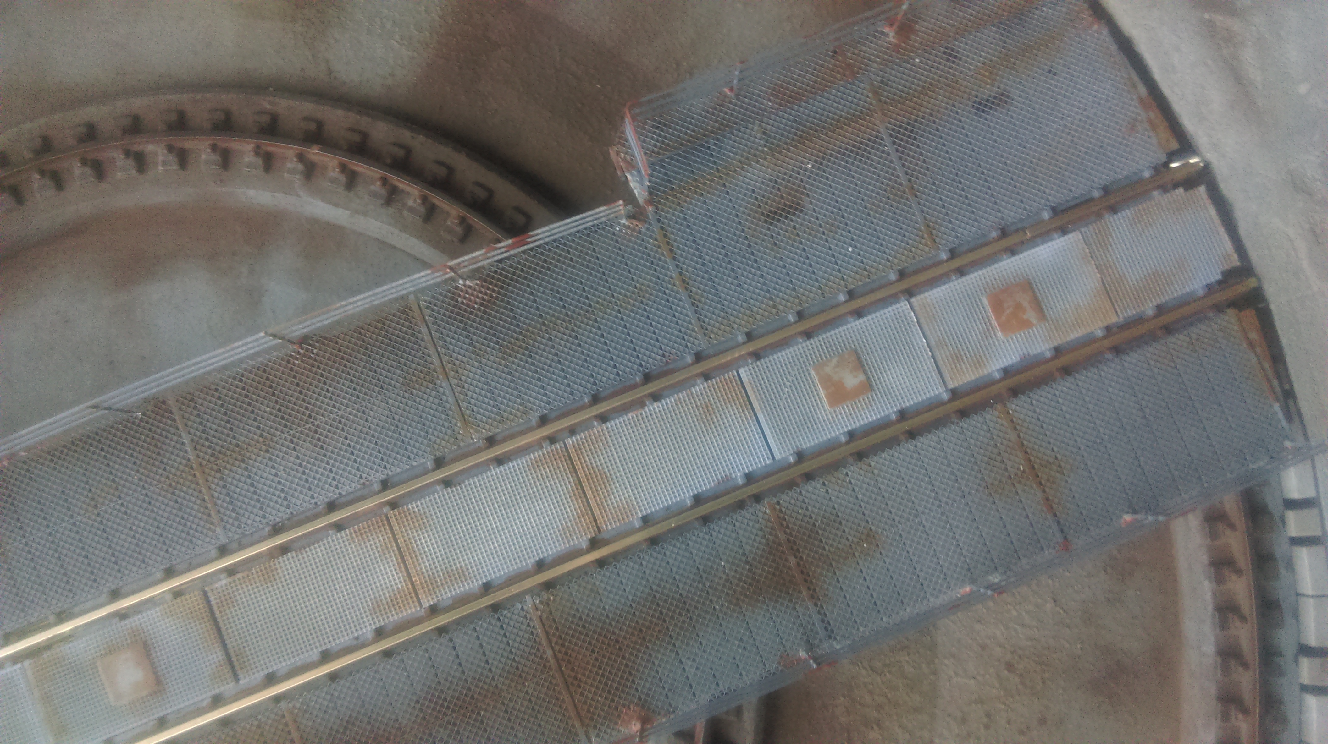

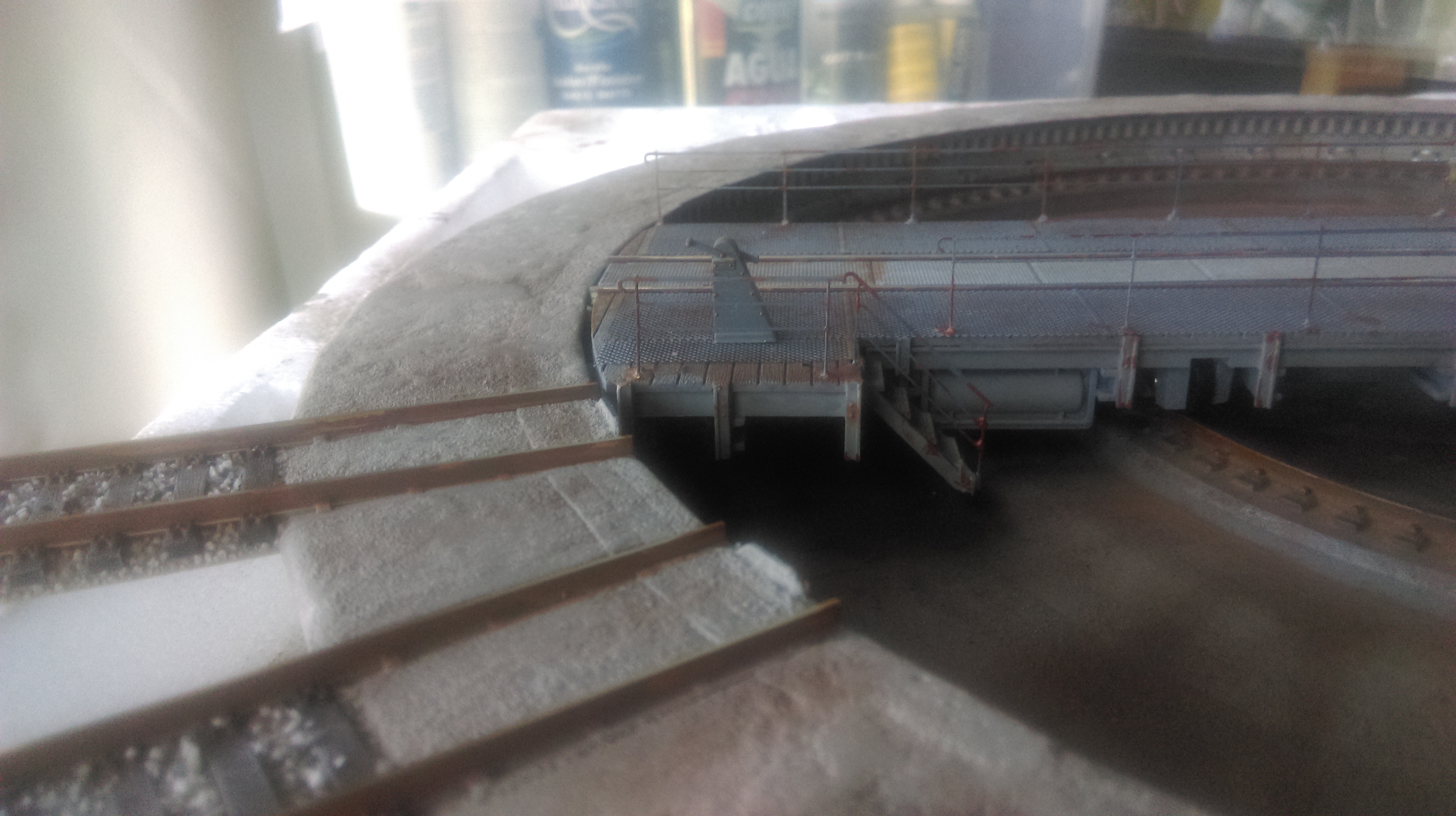

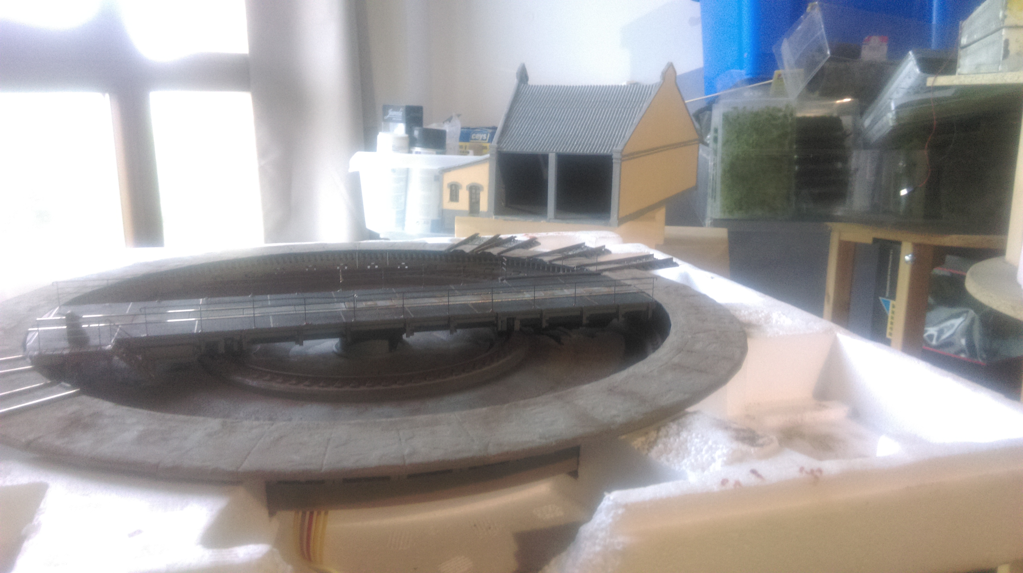

Mientras sigo con la playa de vías a escala real de Aranda Montecillo, unos 7 metros de estación, he tuneado la placa giratoria de Fleischmann hasta dejarla como muestro. No era la estéticamente más idónea, pero sus medidas eran las más cercanas a la real. He cambiado bastantes elementos de la estructura del puente, además de suelo y barandillas. Todo el contorno y foso lo he "hormigonado" y finalmente he envejecido el conjunto.
Aprovecho para agradecer al forero JuanM el detalle de enviarme, sin coste alguno, 4 piezas del contorno sin salida de vía, da gusto encontrar compañeros así.
