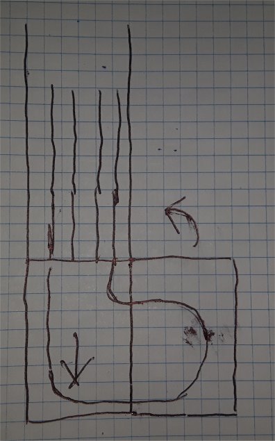

En la opción a cerrar el trazado, podrías estudiar el colocar un ala abatible en cada extremo uniendo el trazado fijo, colocando unos topes atornillados cuando no estén operativos.
Tipo las mesas de cocina o escritorios para sitios pequeños, le leído que la altura es 120 cms, aunque soy de N, creo que daría para hacer el retorno.

Siento no hacer un esquema más elaborado, soy pésimo con el dibujo, así que lo he hecho a mano a ver si te sirve de ayuda.
Se trata de hacer un retorno o dos, eso es tu elección, he visto en el último plano 4 vías en la izquierda, pues ahí una base con las medidas de altura que tienes y ancho que te permita hacer el retorno.
Esta base dividida por el punto más conveniente, primero se plega hacía abajo y luego hacia adentro, quizá lo ves más claro de esta forma, pon una revista en vertical, abierta 90º es la base plegada, ahora ponla horizontal y ábrela completamente, ya tienes la base para el retorno, lo malo es que no creo puedas decorar muy alto.
La idea sería el dibujo de la imagen, en el otro lado lo mismo invertido claro.
Jordi

1Jordi, entendido. No descarto la idea ya que el poder poner a rodar los trenes y verlos tranquilamente me gusta

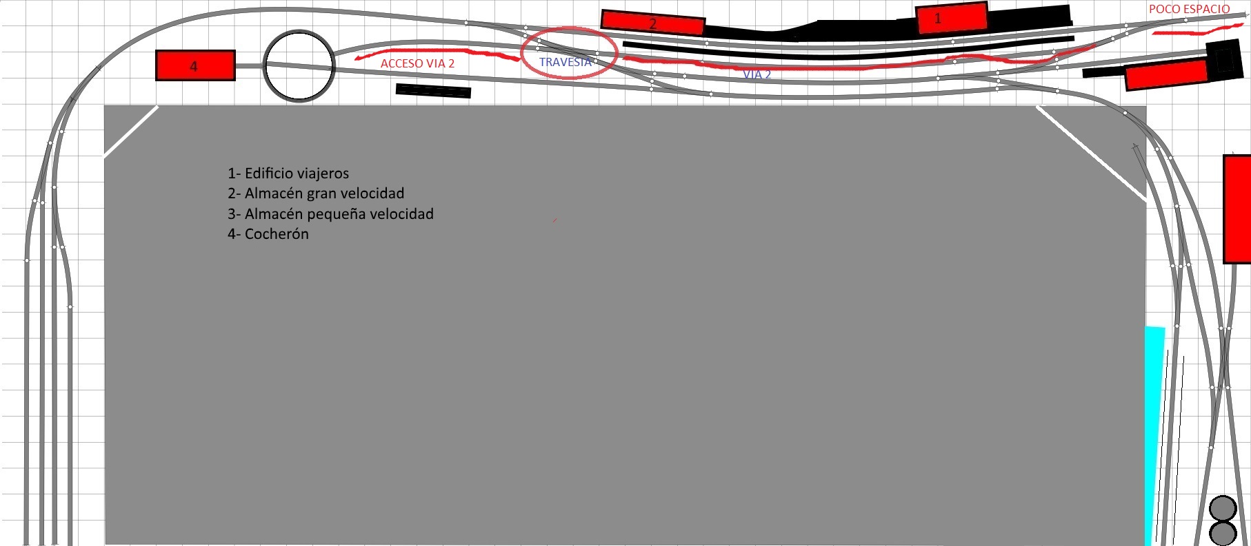

revisando el diseño de Topero me surge la duda de que si la travesia impide el acceso de las composiciones a la via 2 ya que parece que por el tramo superior de la derecha no hay espacio
he intentado marcarlo sobre el dibujo para poder verlo mejor (perdonad las marcas pero no estoy muy ducho con el paint)
es impresión mía o el acceso solo es posible desde el tramo que viene de la rotonda?
un saludo

Nadie que me aclare cómo maniobrar en la vía 2?
Mensajes: 529
Ubicación: Norte
Registrado: 02 Jul 2011 18:48
Hola chuko, respecto a la travesía creo que es doble la que puse en el diseño, no obstante es fácil modificarlo. Respecto al culatón me parece que son 23cm de tramo, desconozco si es o no suficiente, lo mejor es hacer una prueba insitu.

Hola Topero,
Gracias por la aclaración con una travesia doble si lo veo. No sé si la habrá para peco 100 sino tendré que poner dos desvíos
Sobre el culaton ya se vera sobre la marcha

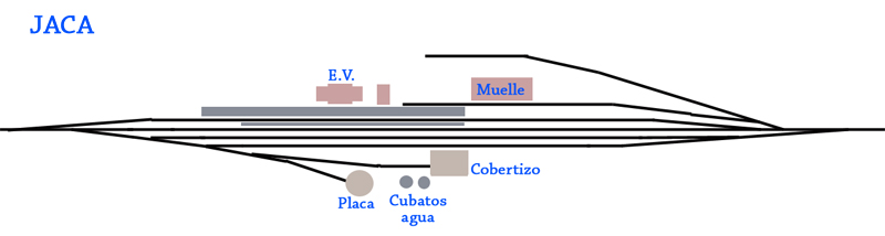

Simplemente que esa estación me ha recordado al esquema de vías de Jaca, pero en espejo...
Éste es el esquema de vías de Jaca, aproximadamente:

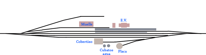

Si le damos la vuelta, se asemeja mucho a tu estación, incluso en la situación de edificios:

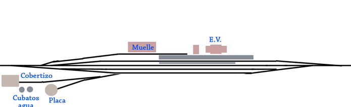

Y si simplificamos número de vías y movemos la pequeña reserva al sitio donde la tienes en tu maqueta, queda algo así:
Falta, claro, la conexión con el puerto y el resto de la red.
Me refiero a que la realidad nos demuestra que la vía de acceso al puente giratorio no tiene por qué ser doble en estaciones de pequeño tamaño, y que un único de muelle de mercancías era lo habitual.
Así conseguimos que el plano de vías respire un poco más, dejando espacio libre para vegetación, desniveles de terreno, construcciones cercanas, etc.
