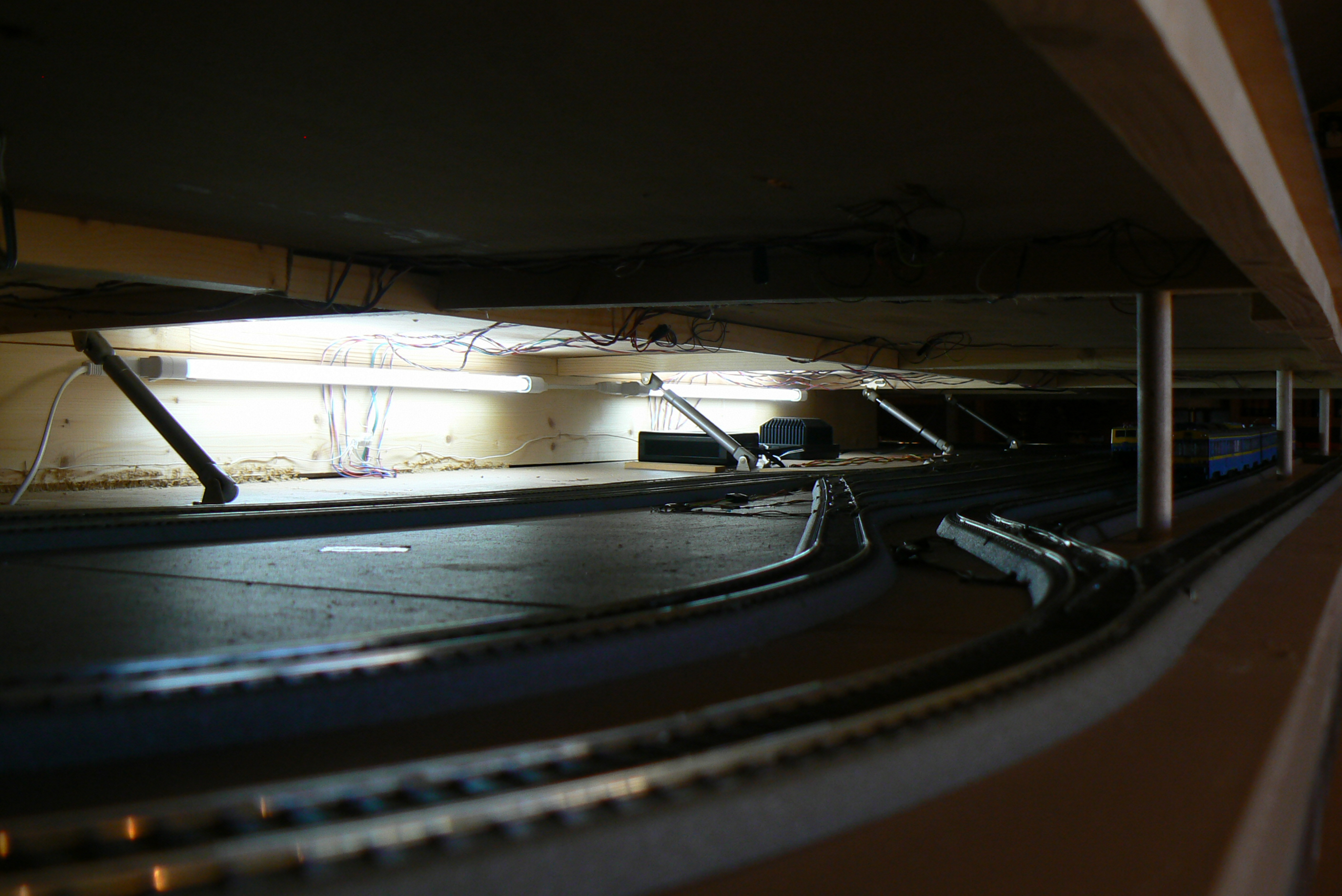

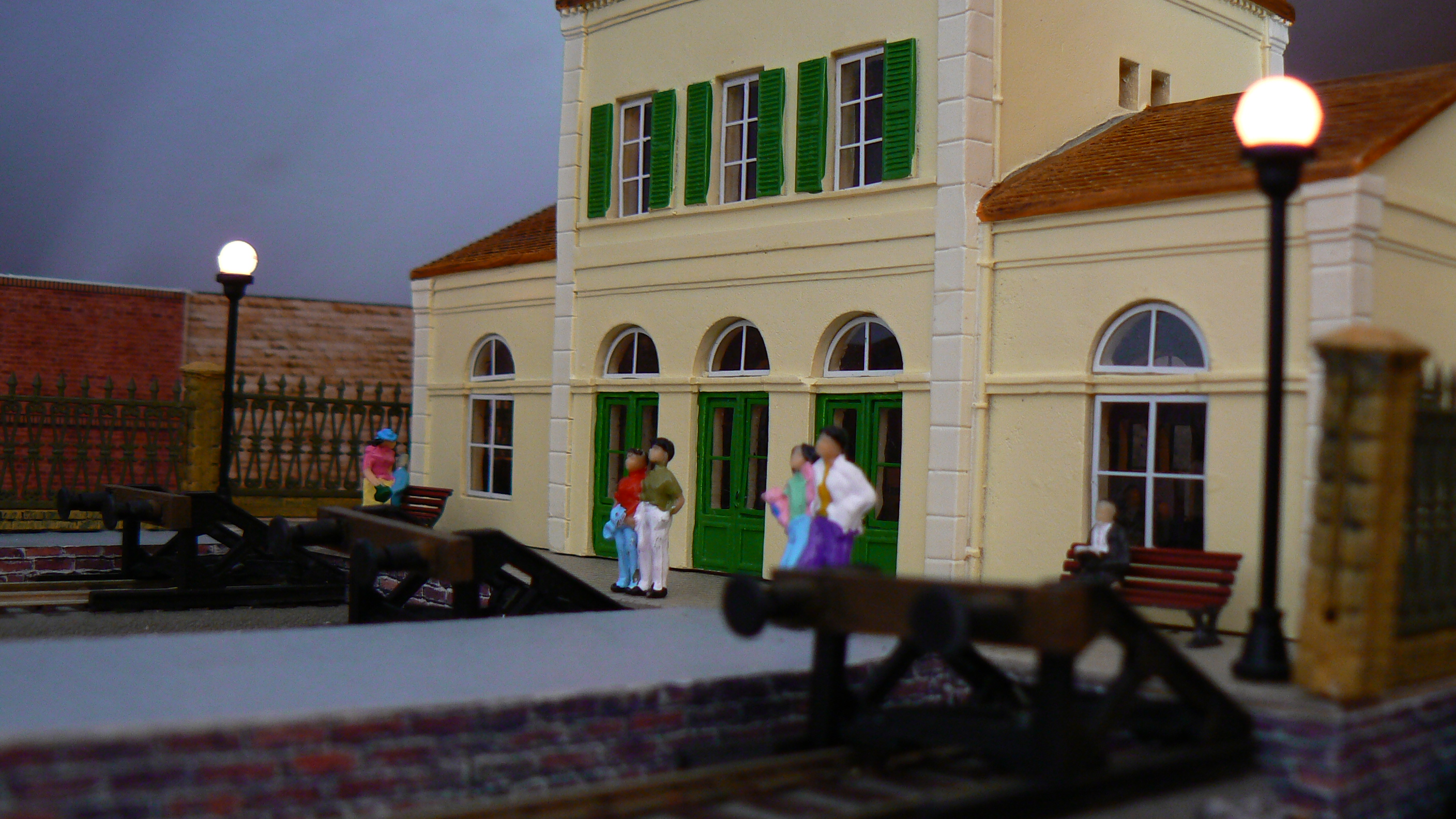

Hola Luival, ya me gusta la maqueta, tiene muy buena pinta... Aunque viendo las fotos, se me ha ocurrido que te quedaria mejor cambiar la iluminacion del nivel inferior, me explico, tal y como se ve en la foto, la iluminacion te ciega al mirar ya que te da de frente, creo que tienes suficiente espacio para poner esas luces en el liston que se ve en la foto en la parte superior derecha, por la parte lateral izquierda, justo debajo del tablero, de manera que te iluminara desde la parte exterior de la maqueta hacia la interior. Asi veras mejor los detalles y no te molestara la luz de frente. Te he hecho un cutredibujo para que me entiendas mejor. A ver si te gusta la idea...
Me gusta tu cutredibujo. Muchas gracias por la idea, creo que la pondré en práctica y os enseñaré como queda.
Luis

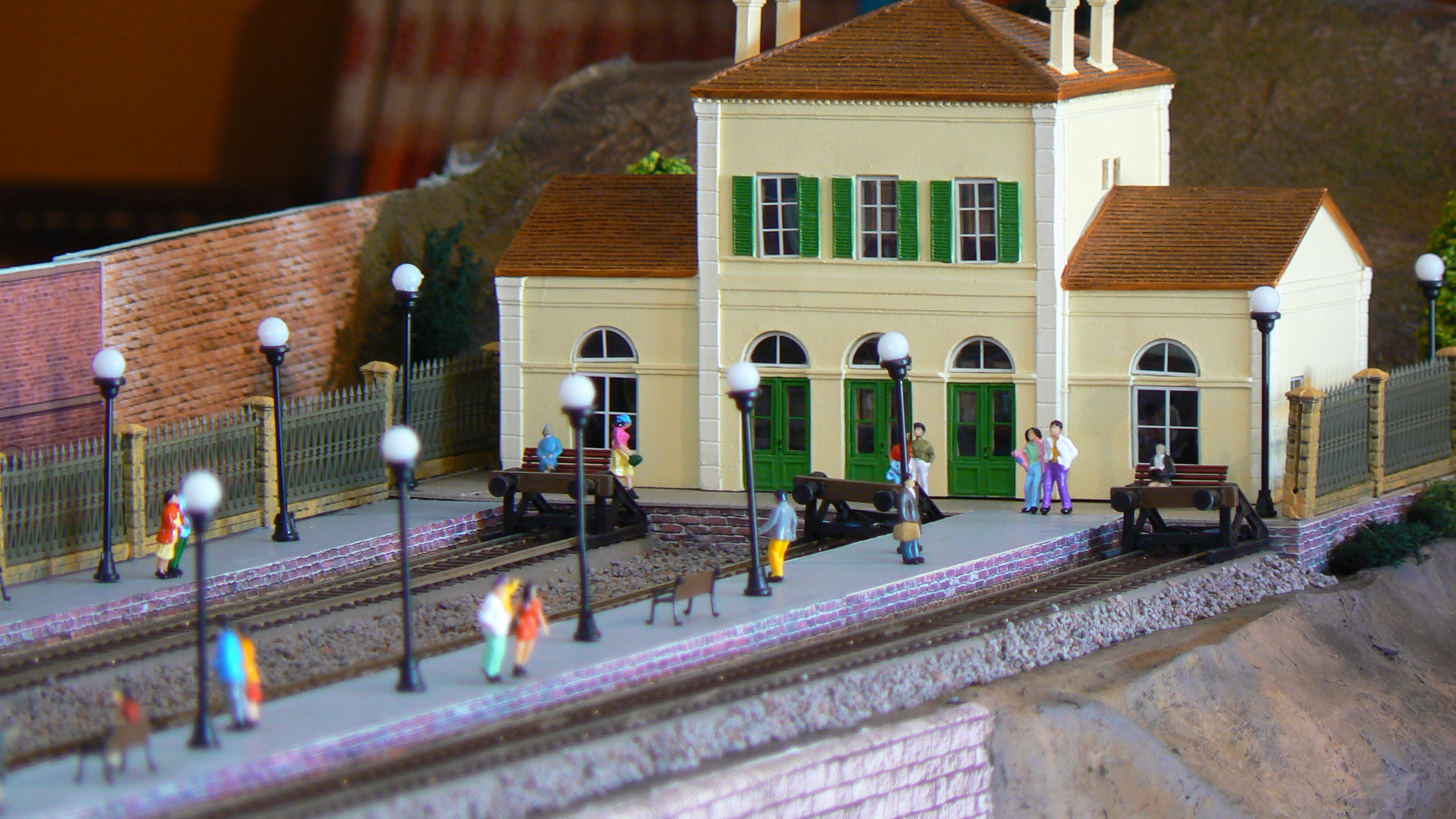

Hola, me gustaría apuntar algo respecto a la iluminación de la estación. Desde mi humilde punto de vista, los andenes están sobreiluminados tanto en cantidad de puntos de luz como en intensidad.
Para que te quede un ambiente más real debes bajarle intensidad a las bombillas de tal manera que quede una luz más mortecina. Eso puedes hacerlo probando con varias resistencias de distintos valores hasta que des con el que te quede más a gusto. Lo segundo está relacionado con lo primero y es tratar de no situar una lámpara a menos distancia que el área de influencia de la contigua (en términos de luz). Es decir, dejar que una lámpara ilumine todo su área de influencia y posicionar la siguiente sin superponerla a la anterior. Este punto es más complicado en tu caso porque ya están colocadas y los agujeros hechos :o :shock: :shock: de manera que trabaja sólo la intensidad de las luces ya colocadas pero tenlo en cuenta en las siguientes que vayas poniendo...
Tercero y último, trata de iluminar los edificios de manera que la luz interior no sobresalga a la calle para que no apantalle la luz exterior con la misma técnica explicada.
Manejar las luces convenientemente es tan importante como el pintado y envejecido de edificios. Los resultado son espectaculares cuando tratas las luces "a escala". Si te fijas en la realidad pasa lo mismo ;) ;)
Saludos y espero que mi comentario sea bien entendido, yo al menos lo he vertido con mucho respeto a tu trabajo.

DONOSTREN escribió:
Estoy totalmente de acuerdo con el comentario de guardaagujas, yo creo que lo que deberias hacer es quitar la mitad de las luces que tienes puestas, una si y otra no, de esa manera no hace falta que les bajes la intensidad, y con todas las farolas que te sobran iluminar otras zonas de la maqueta.
Despues de colocar las farolas me di cuenta que, tal vez, eran demasiadas. De todos modos os puedo decir que la iluminación es bastante más baja de lo que se ve en la foto. Para hacer la fotografía hice una exposición muy larga para que se viese bien el talgo, pero realmente las farolas hacen una luz tenue que queda bastante real.
Luis

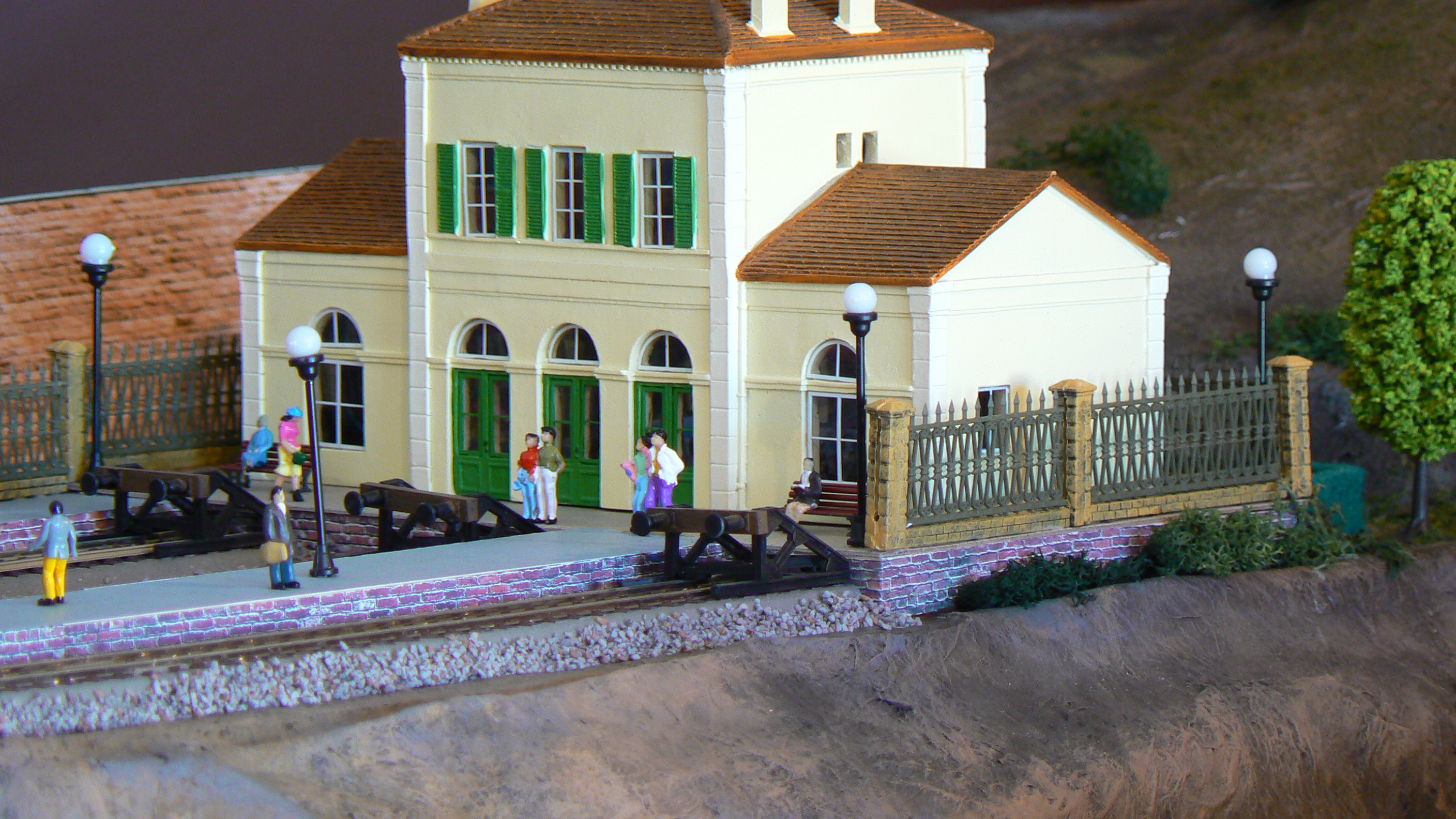

Inchenchato escribió:
¡¡MOOLAA!! :o :o
Que datallazo la estación Termino. Me gusta mucho. ¿Es la de Hornby?
Si, todavía me falta ensuciarla un poco.

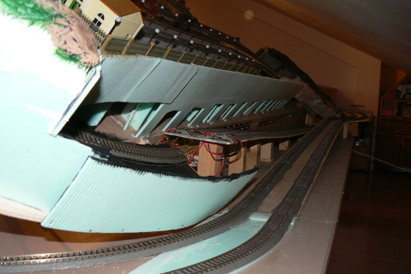

alfredos escribió:
luival escribió:

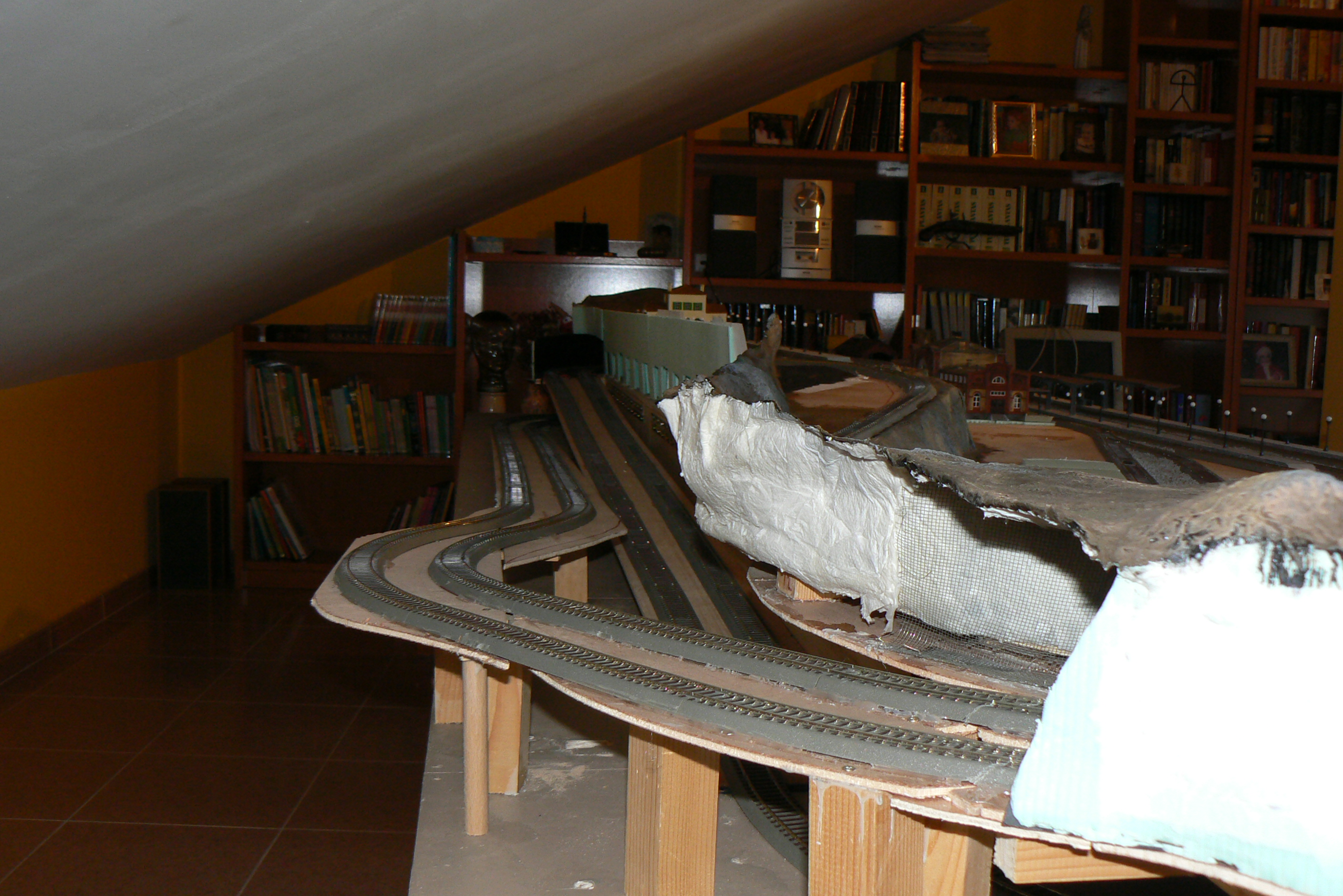

Ahora estoy meditando como hacer para poder levantar el piso superior, para labores de limpieza y mantenimiento de la estación oculta, sin tener que desmontar vías... ¿si teneis alguna idea?
No lo veo difícil, una bisagra en la parte de atrás (en la foto parece que ya la tienes) y simplemente un corte en las vías (en un plano perfectamente vertical) que permita el movimiento, ya cerca de o en la cota superior. A los trenes no les importa si hay un salto de medio milímetro. Tienes que tener la precaución de dejar las vías sujetas de tal forma que puedas hacer pequeños ajustes.
Antes de nada felicitarte de cómo te está quedando.
Me interesa este sistema de levantar el plano superior para acceder a la estación oculta.
¿podríais explicar un poco mejor como va eso de la unión de vías? no lo entiendo muy bien donde hacer el corte para que te permita levantar la parte superior sin problemas, y que no existan problemas de conexión, (aunque esto último no es tan importante, ya que se puede alimentar las vías justo antes y después)
Poniendo unas fotos detalladas, del antes de abrir y después yo creo que será más que suficientes. 8-)
saludos.

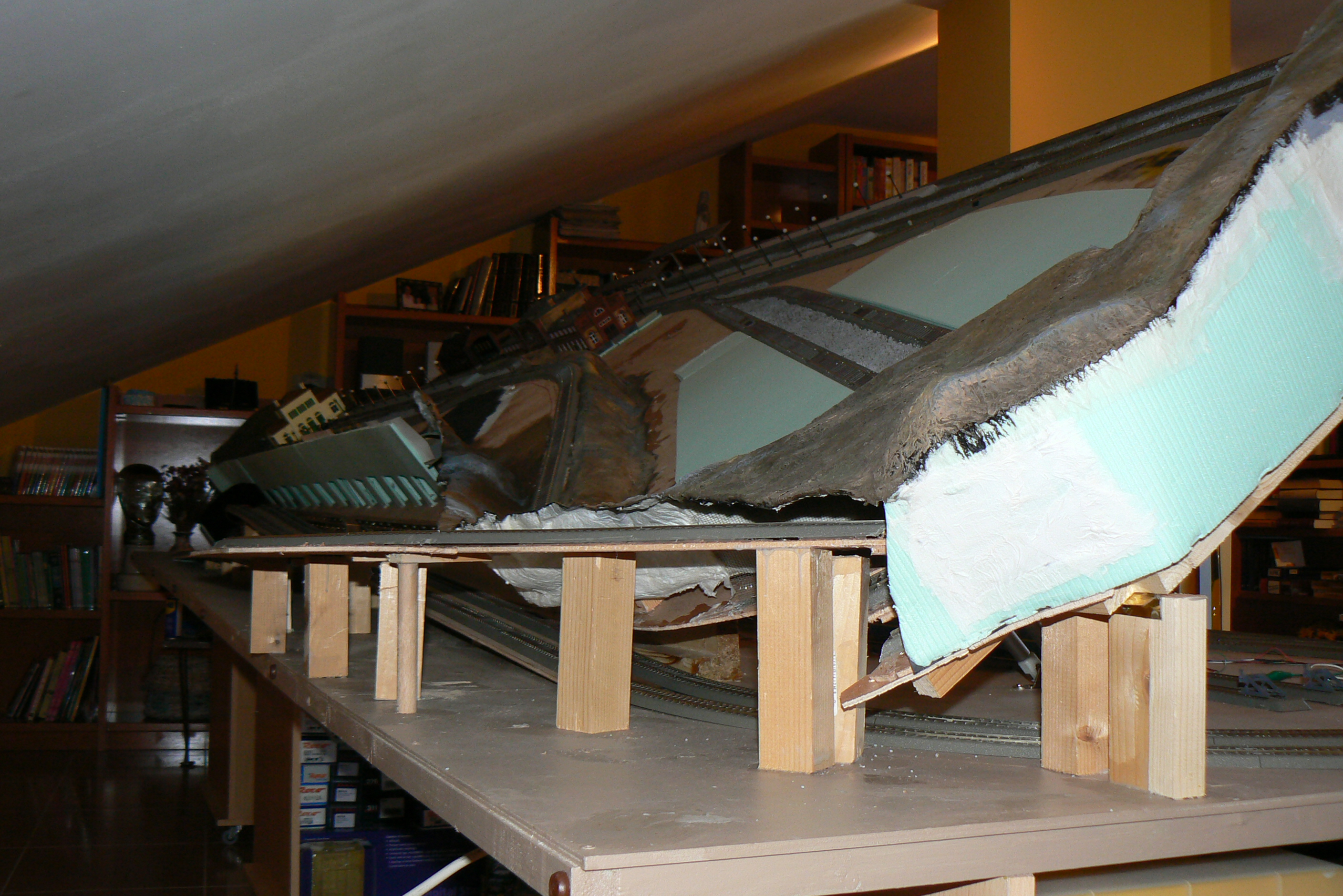

txomintxo escribió:
alfredos escribió:
saludos.

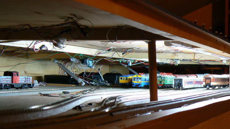

Esa ha sido una parte muy problemática porque había que inmovilizar muy bien todas las piezas para que despues de levantar y bajar el conjunto los trenes pasasen por los cortes sin descarrilar.
Uno de los cortes está en curva y he tenido que rehacerlo en varias ocasiones porque tras subir y bajar la maqueta varias veces los carriles no quedaban bien encarados. Al final parece que lo he conseguido.
Aquí pongo unas fotos de la parte que no se vé (el truco del mago ;) )
Luis

luival escribió:
Luis
Así era antes:
Así es ahora:
Gracias DONOSTREN.
Luis
