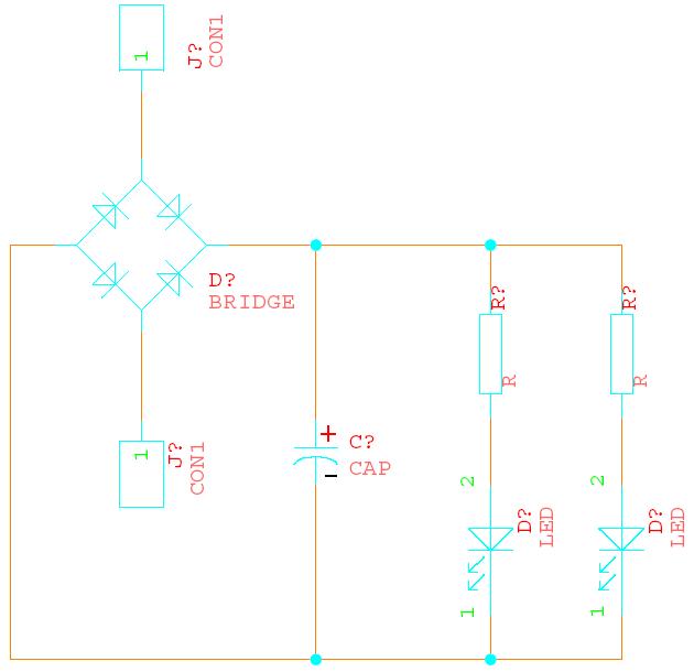

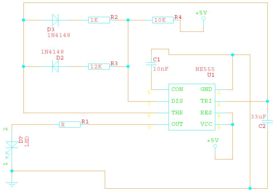

Para que las luces de cola luzcan siempre, independientemente de lo que haya en las vías (hablo desde la experiencia en DC y DCC, Marklin nunca he trasteado) necesitan un puente de diodos, de manera que rectifique la tensión para que al led siempre le llegue tensión continua. Lo mas importante en este circuito es no cargar las vías con una carga capacitiva, ya que deteriora los flancos de la señal y podrían estropear algo.
A la salida del puente podemos colocar un condensador electrolítico, que acumule carga, y así evitamos que parpadeen en caso de mandar señal digital o por una perdida de contacto con las vías. No se si os habéis fijado en algunos coches (de los que se conducen) que tienen los pilotos tipo led, que cuando pasan rápidamente a nuestro lado se puede apreciar como van parpadeando continuamente para mantener un brillo menor que cuando se pisa el freno, pues este desagradable efecto desaparece con este condensador. Puede ser tan grande como queramos según las necesidades de espacio, pero tenemos que tener cuidado en que la tensión nominal supere de sobra la tensión que tengamos en las vías, ya que bien por esto o por no respetar la polaridad indicada con la línea negra el (-) es fácil que llegue a explotar liarla parda.
Bien, pues para que un led brille solo falta conectarlos en paralelo con el condensador, respetando la polaridad del led, y en serie con este una resistencia. Las diferentes formas de conectarlos vienen explicadas en la misma página de la tienda que nos ha mostrado el amigo luisma2494 : http://www.shoptronica.es/1852-como-cal ... n-led.html
Para hacerlo parpadeante se pueden usar estas dos opciones (seguro que existen otras miles diferentes):
Una es montar dos osciladores independientes para hacer que parpadeen a destiempo, son los que ya se han comentado por aquí, los NE555 o los NE556, que son iguales, con la diferencia que en un 555 viene un oscilador, y en un 556 vienen dos.
Otra opción es utilizar este componente o alguno similar, te evitas tener que hacer un circuito tan complicado y un montón de componentes, problemas y un largo etcétera, además se puede elegir entre dos frecuencias: http://www.shoptronica.es/792-m34-inter ... a-led.html /
Si quieres usar alguno de los osciladores es necesario que la tensión se mantenga estable y regulada, se podría emplear un diodo zener de 5,1V, pero para esta aplicación yo no lo usaría, porque para este componente, lo mas importante es que el consumo se mantenga estable, y con leds parpadeando varía todo el tiempo. Yo recomendaría usar un 78L05, que es un regulador de tres patillas, tan grande como el segundo oscilador (de hecho el encapsulado es el mismo), y nos da corriente para al menos 4 o 5 leds.
Muy importante: estos circuitos están probados en el sistema DCCC (la tercera C es de Casero) que uso para mis trenes. Sería importante que alguien que conozca los sistemas comerciales confirmase que se pueden usar sin riesgo para los aparatos.
Lo mejor es comprarse una placa de prototipos, donde se pueden pinchar los componentes sin riesgo y experimentar con los circuitos, para probar valores, distintos esquemas y configuraciones, antes de montar un circuito qur nos pueda dar problemas y fastidiarnos algun aparato.

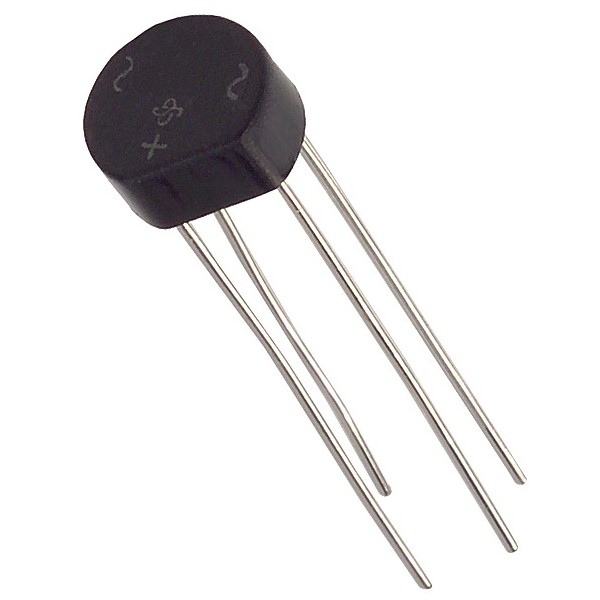

Toma de corriente y filtrado
oscilador 555. Los valores no son los correspondientes con los de este proyecto, se deberían calcular detenidamente, aunque el circuito lo tengo montado en otra movida y parpadear, parpadea.

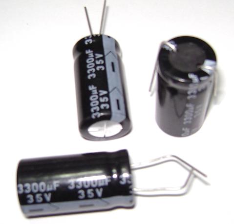

Cuidado con la tension y la polarizacion de los condensadores.
Las patas marcadas con el gusanillo son las entradas de alterna, osea, las entradas desde los railes.

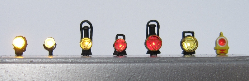

Ya he encontrado los faroles que os comentaba y que fabrica el artesano francés AMF87.
http://www.amf87.fr/phares.htm
Estan muy bien.
