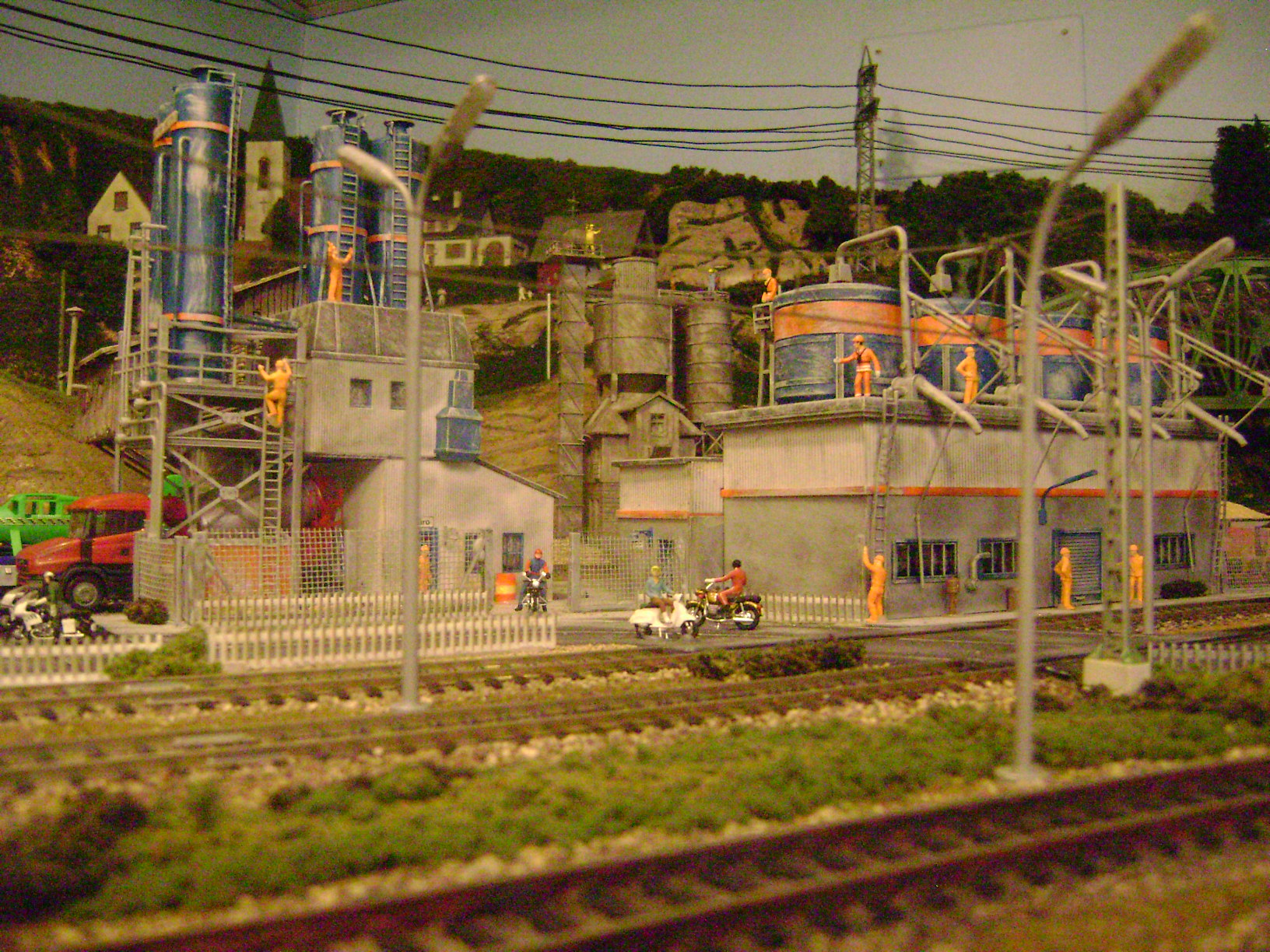

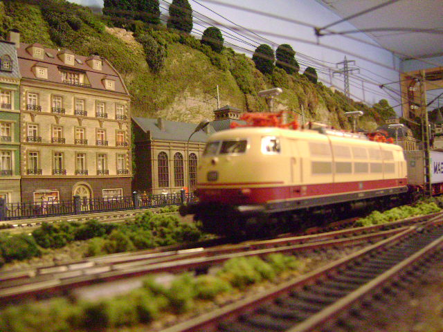

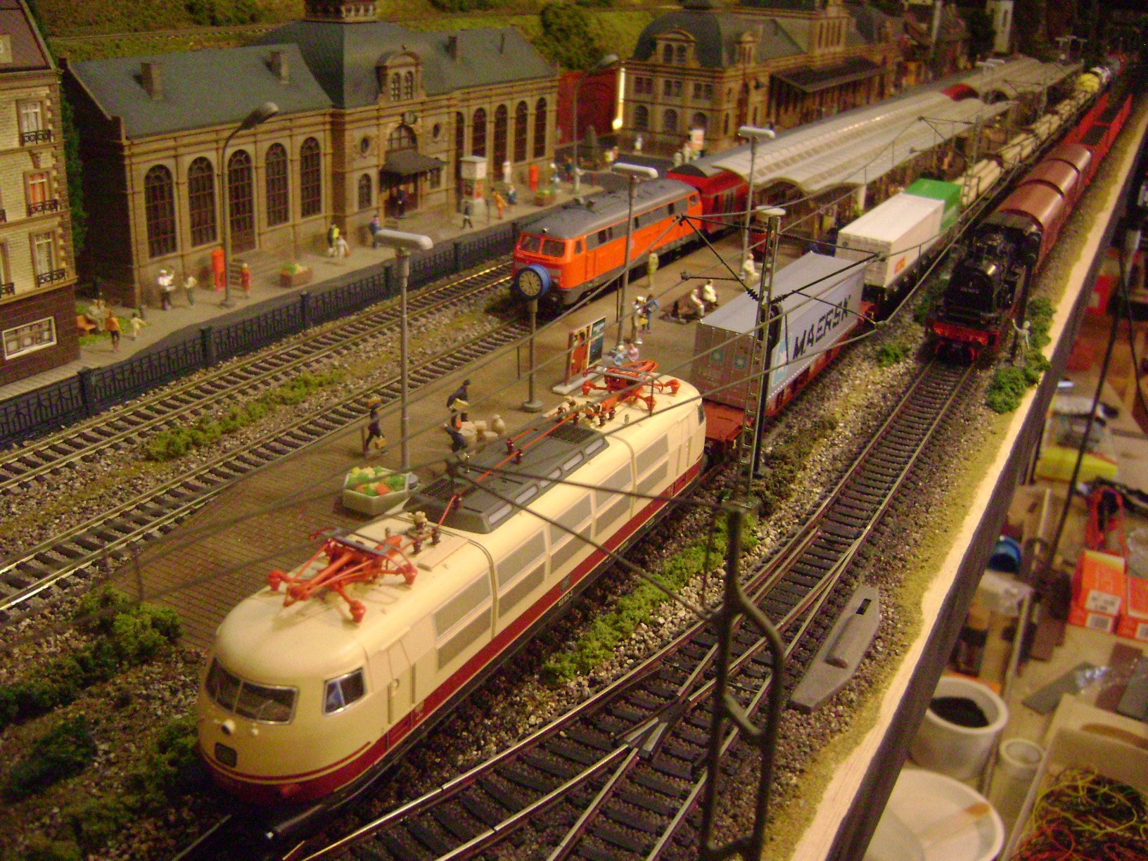

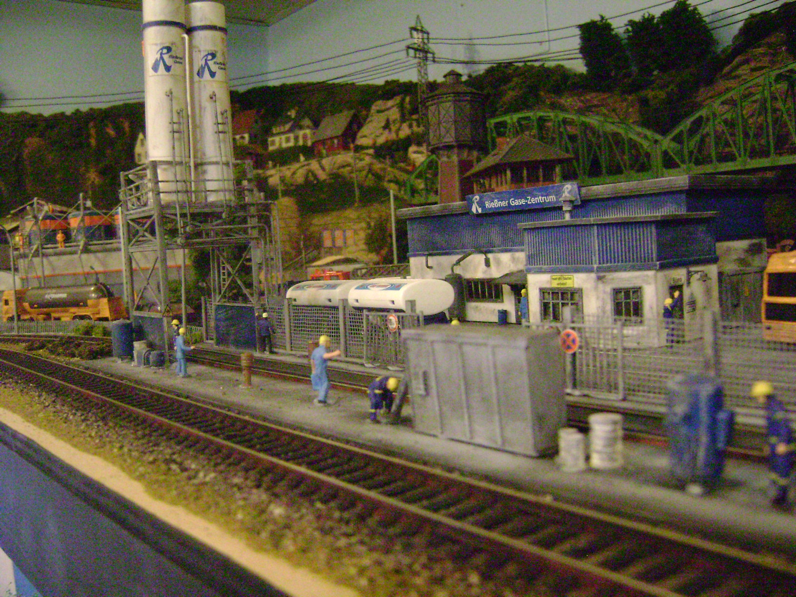

Hola y gracias.
Lo del video me trae loco. He intentado subirlo a youtube en siete ocasiones y bajando la calidad en cada una de ellas. La última fue la buena (en mpg1) pero a medias, lo cargo al 100% pero me dice que está sin procesar. Yo lo puedo ver en “Mi cuenta”, en el momento que entro en youtube como usuario normal y le pido el video por el título, me dice que no existe.
La verdad, es la primera vez que subo un video a la red. Veremos qué solución le doy.
De momento, subo unas cuantas fotos mas.

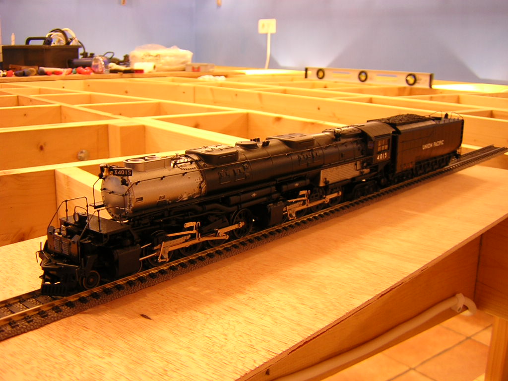

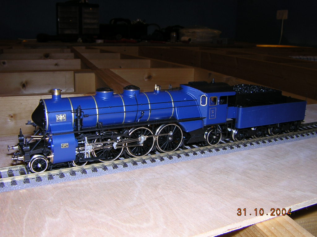

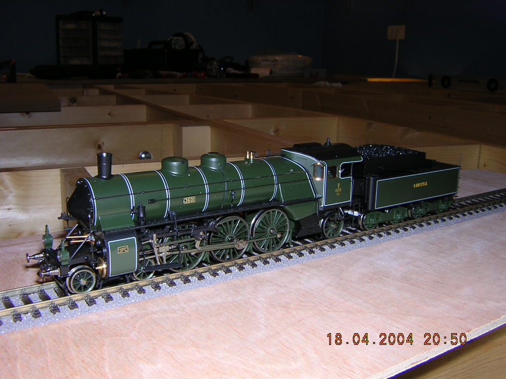

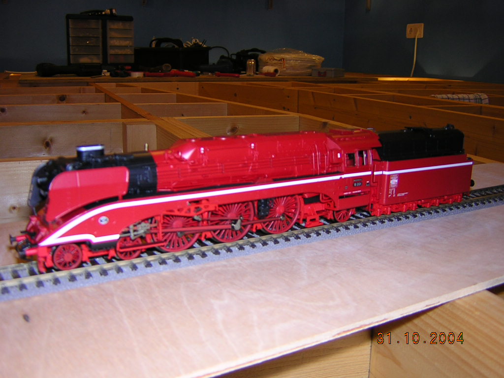

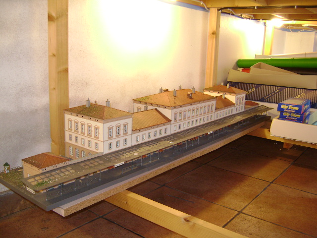

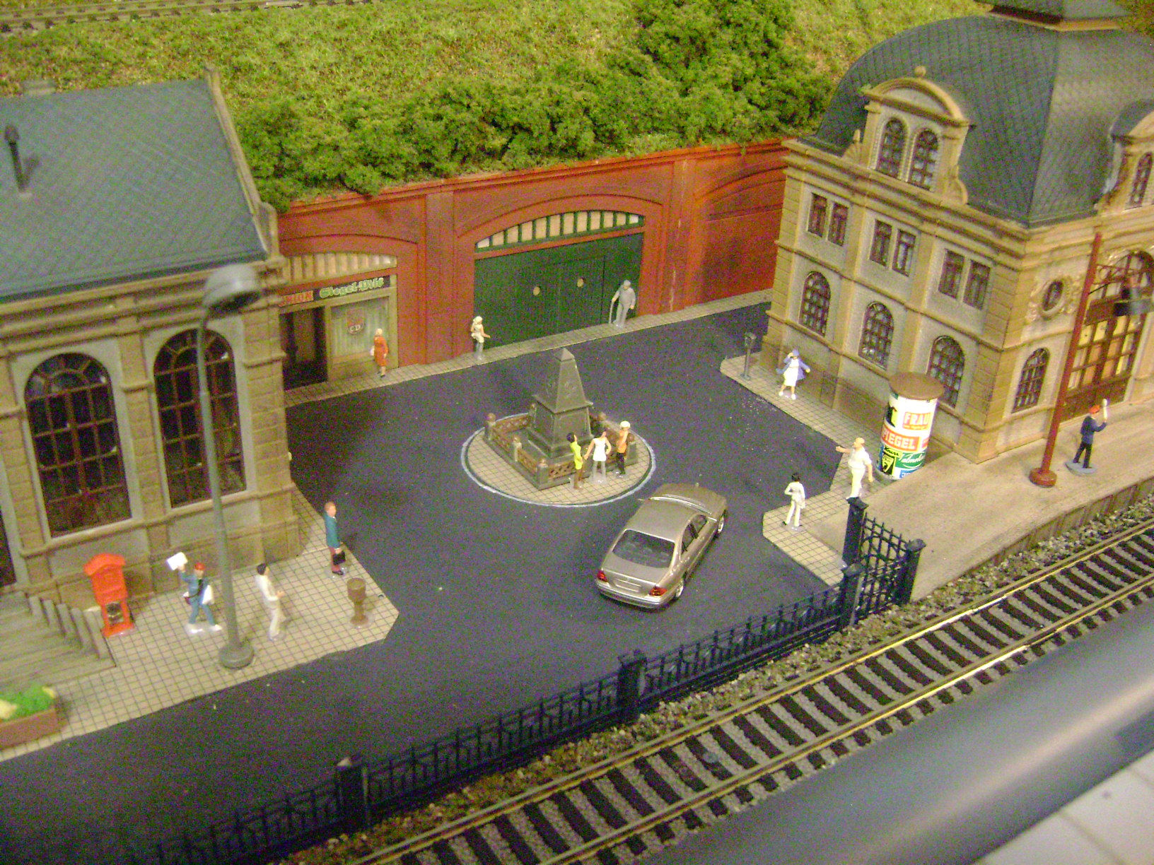

Sé que no es el canal adecuado, pero subo un par de locos y alguna foto más.
Estación de Faller de 1,55 mts. para el nivel intermedio.

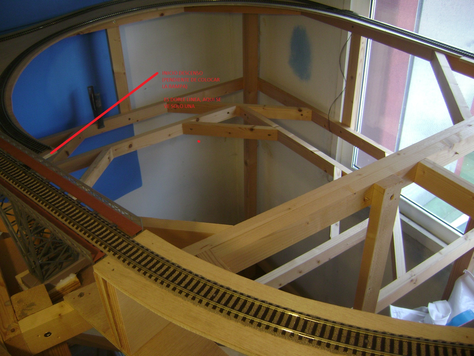

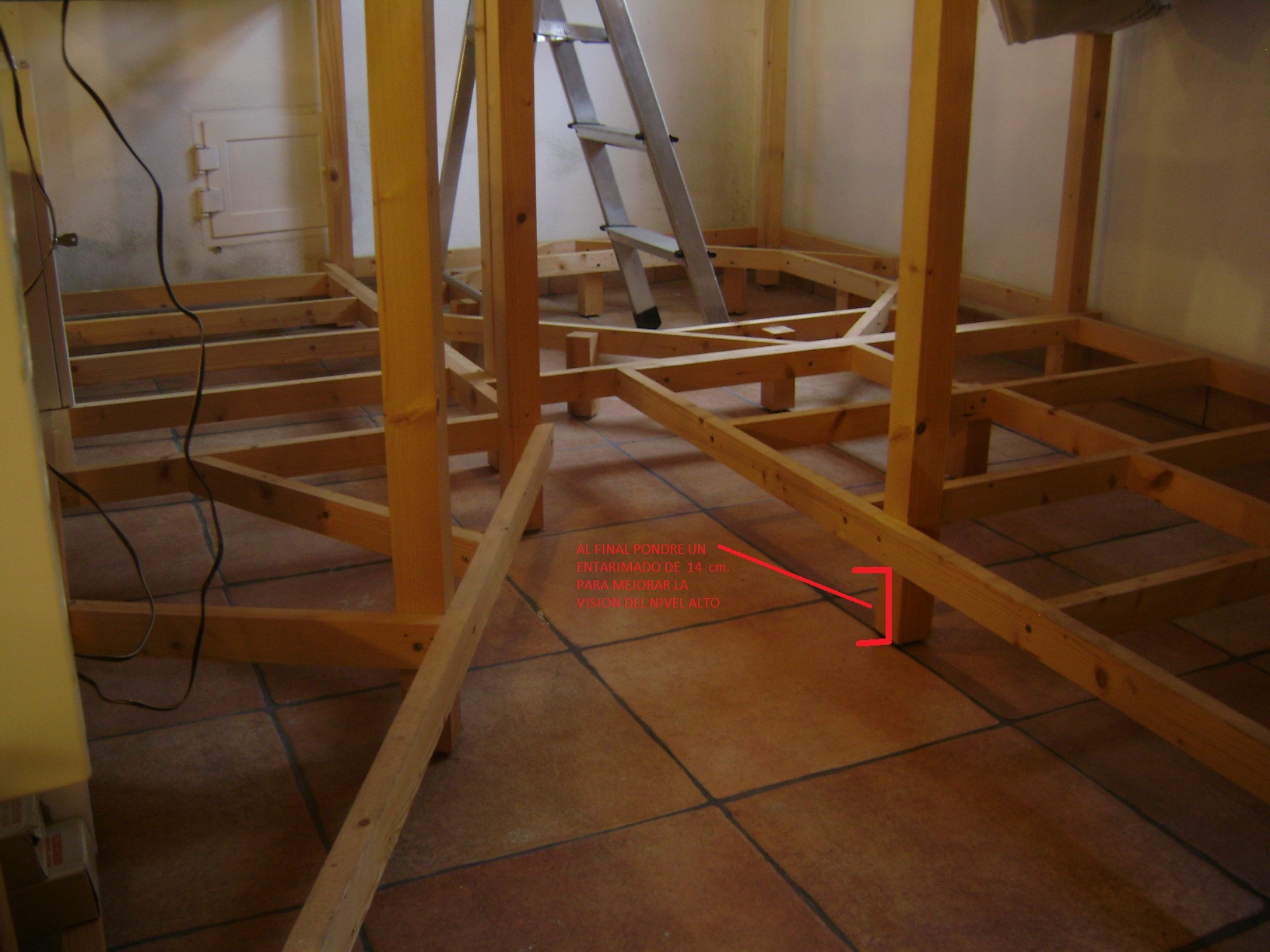

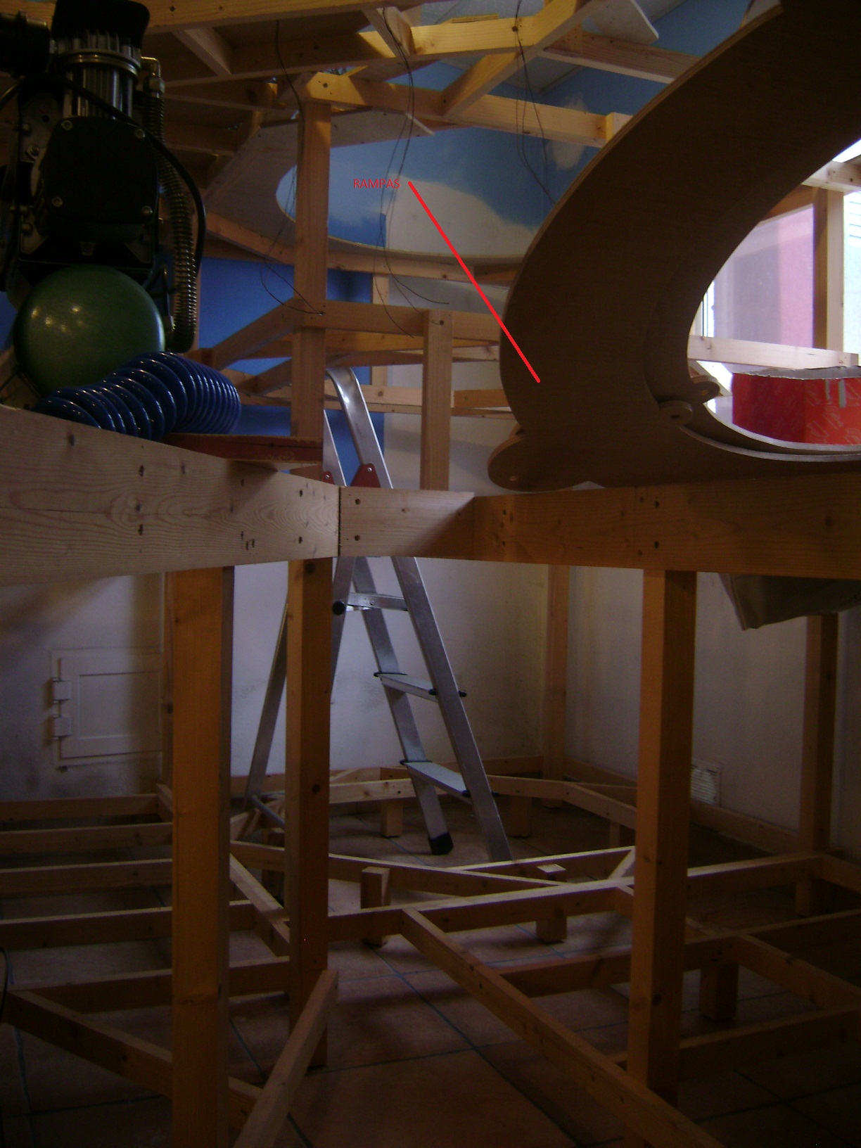

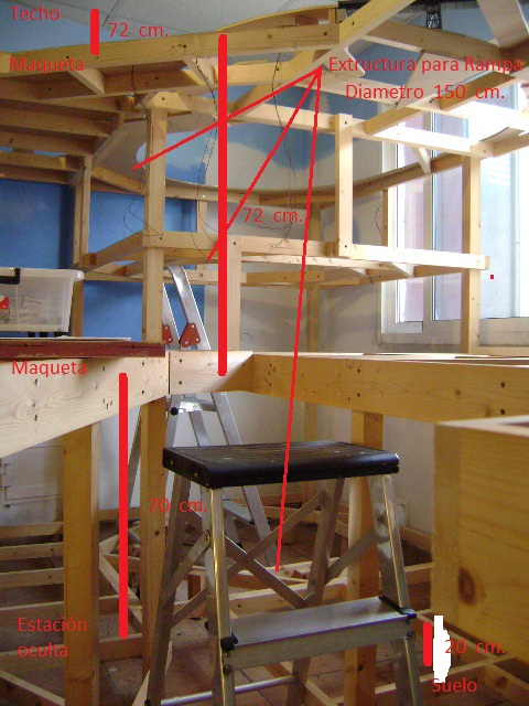

Quisiera hacerte una pregunta. Que diferencia de altura tienes entre los niveles?. Te lo digo porque me dá la impresión de ser bastante, con lo cual la pendiente de la rampa helicoidal, debe ser mucha.

oooooo :o :o :o .amada big boy solo te veo en sueños.un saludo

Anxala, la distancia entre niveles incide en la longitud de la rampa, es decir, en los metros lineales de recorrido y cantidad de circunferencias de la misma. En la pendiente, lo que influye, es disponer de espacio para aplicar un buen radio ( 600 +- 700 ) y de esta manera no sobrepasar el 2% o 2,5%. Por cierto, muy chula la pista de Radio-Control que tenéis por ahí.
Te subo unas fotos tuneadas con la distancia de los niveles.
