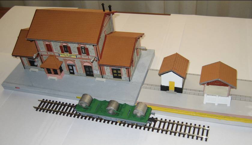

Hay un par de casetas al lado del edificio que también he intentado reproducir. Dejo una foto con andenes provisionales de cartón. De momento se han parado las obras, cuestión de tiempo y de ottras pruebas que estoy haciendo.
Estación y casetas

me encanta tu estacion, es realmente preciosa y tiene un merito, por cierto ya veo que has mejorado el bobinero, las bobinas son las suyas pero pintadas? verdad

por favor, quita ese vagón verde de ese monumento, que lo contamina visualmente, y haz la foto de nuevo sólo con vagones grises de madera, por favor.
Las bobinas son de fabricación casera, con los brazos no caben las que trae.
El vagón era una prueba y era el que tenía a mano (no tengo vagones grises de madera) y aproveché para hacerle fotos con los cambios. Además, la estación es época VI y lo único que le va son los cercanías de Madrid que tampoco tengo.
