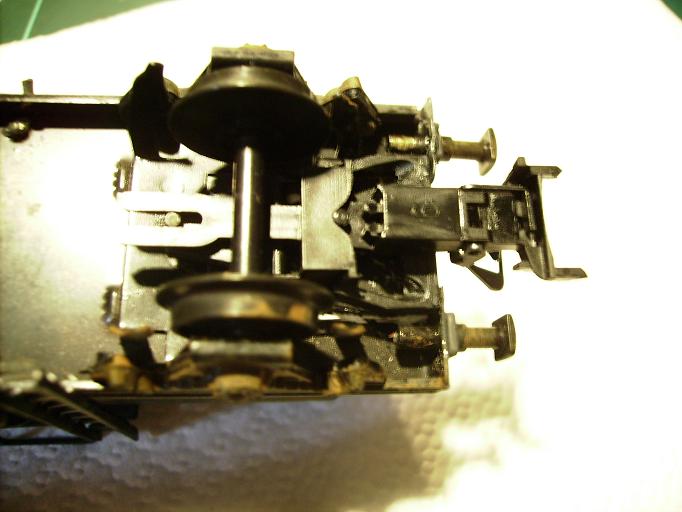

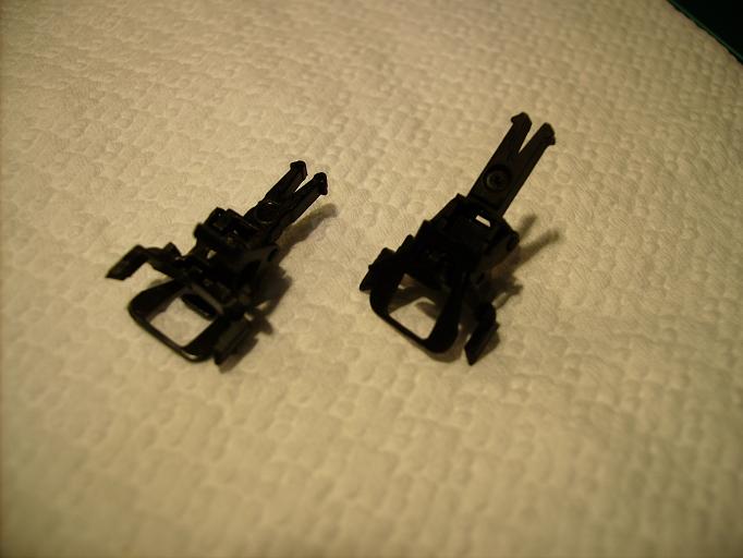

Te pongo unas fotos de los enganches Märklin a los que yo me refería.
Respecto a lo que dice DiscoCerrado (cinemática Roco y enganche Märklin) con los topes prácticamente juntos, supongo que se puede lograr lo mismo con la misma cinemática y los enganches Cortos de Roco, Fleischmann Profi o Roco Universal. A apuntar que Fleischmann también fabrica una cinemática para enganches cortos 6574 con NEM 363.
Los Universales de Roco 40395 y los Märklin 7203 son similares y compatibles entre sí y con los antiguos de Lazo. Pero a mí me parece de más calidad el de Roco ya que, si bien ambos cuerpos son de plástico, el “lazo” de Märklin es de chapa en tanto que el de Roco es de fundición y por tanto con menos posibilidades de deformación (los Märklin se doblan si no se los manipula con cuidado ¡ya sé que esta afición no es para manazas! :evil: :evil: ).
Otro punto a favor de los Universales de Roco es el hecho de que éste existe con norma NEM 363 en tanto que el Märklin, al menos que yo sepa, no lo hay con esa norma. Esto, al menos en “2 carriles”, es fundamental para algunas locomotoras Roco, que es el que llevan, o locomotoras y vagones antiguos (no mucho) de Fleischmann que con los adaptadores 6572 de la propia Fleischmann o el 40281 de Roco se les pueden poner cualquier cabeza (Profi 6570, Roco Corto 40286/287 o Roco Universal 40396). Por cierto que los enganches Roco 40286 y 40287, aunque disponen de cabezas de enganche Corto Roco NEM 363, traen adaptadores NEM 362/363 con dos longitudes, ideales para acoplar las otras cabezas, Profi o Universal, con dicha norma NEM).

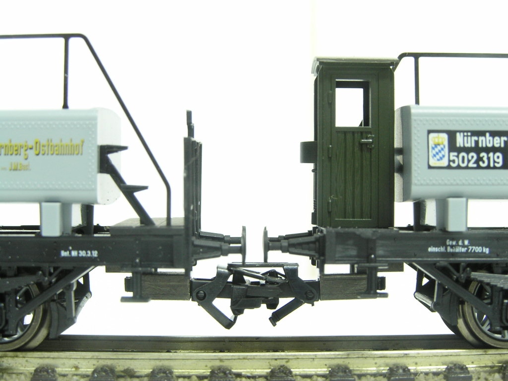

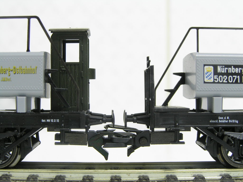

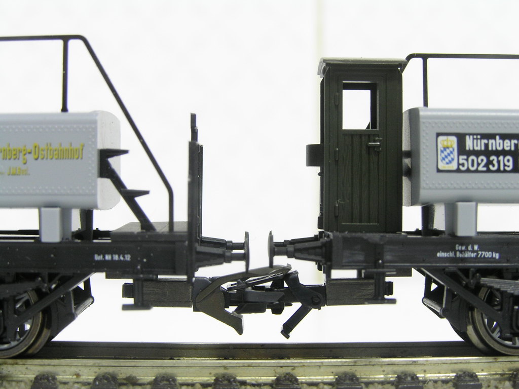

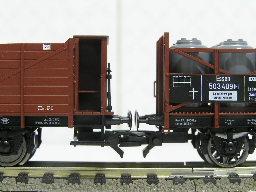

Te pongo también tres fotografías de separación de ejes entre dos vagonesMarklin con cinemática de enganche corto de fábrica y con enganches Märklin-Märklin, Roco Universal-Roco Universal y Roco Universal-Märklin. La distancia entre topes que se aprecia es grande debido a la cinemática de los vagones Märklin. Pongo una última foto con dos vagones Fleischmann con enganches Universales y menor distancia entre topes.
