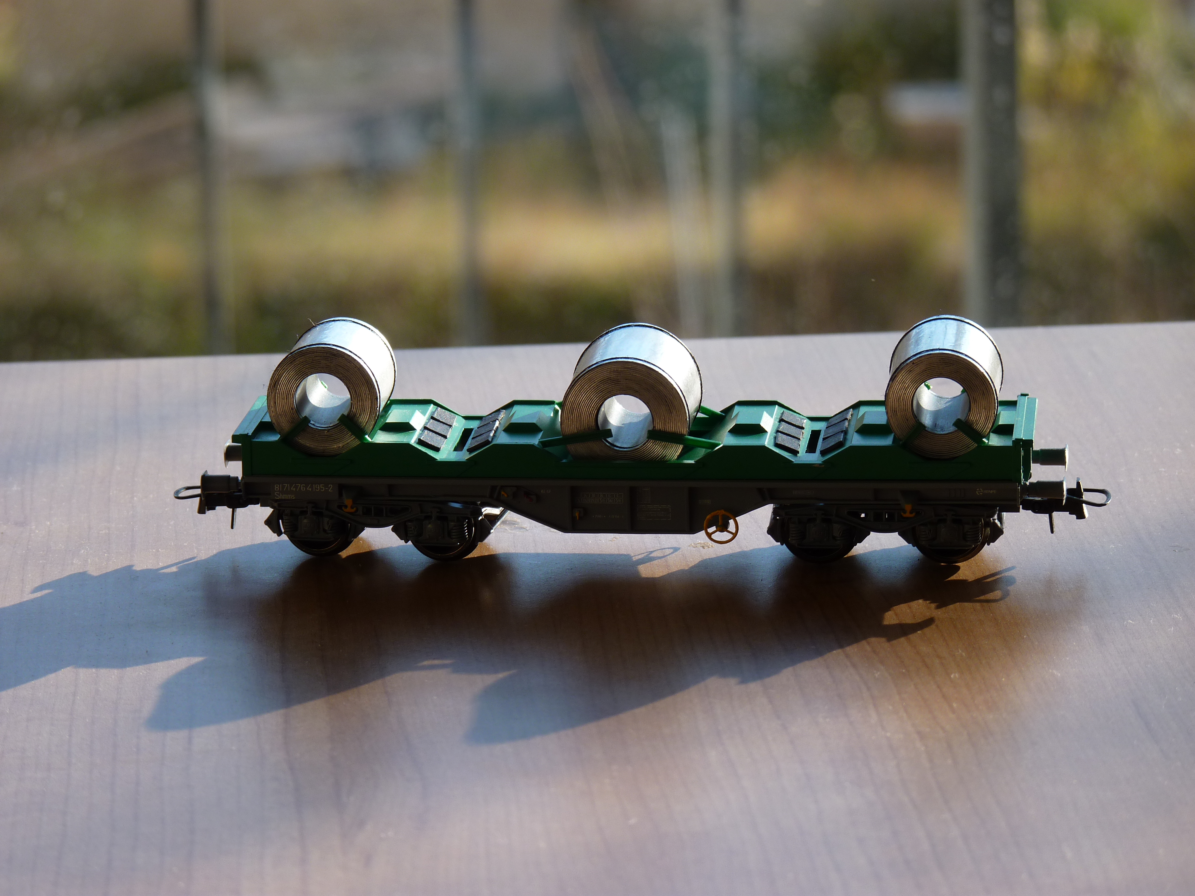

Me iba a esperar un tiempo para seguir con el hilo pero como comentaba el amigo "kuart" lo siguiente por lógica son los brazos sujeta bobinas.
Recuerdo que nuestro amigo Bobinero es como la Carbonero pero en pobre... no le llega al kit de "miniaturaslacalle".
El kit transforma bobineros de annio tiene un coste cero a base de utilizar lo que hay en casa. Que la crisis apreta !! 8-)
Como comentaba diurno el color es demasiado brillante comparado con el real. Simplemente a mi me gusta así y ese es el color que tenía. Es una pequeña licencia no realista que me permito :roll:

Leches, unos brazos sencillos pero el vagon gana mucho, a ver si nos dices como hacerlos :P, y sobre todo, que tono de verde has usado porque ha quedado muy bien con el del vagon, aunque yo, solo tengo un verde, el resto son marrones, pero, me interesa mucho este trabajillo de perfeccionamiento que estás mostrandonos.
Un saludo y gracias por mostrarnos trabajillos faciles, baratos y que quedan de maravilla!!

Otra vista.
Los brazos están sacados de unas plataformas verdes de Electrotren.
Van pegados a la bobina, no al bastidor. Eso permite continuar extrayendo la bobina igual que se hacía antes de colocarle el brazo.
Salud !!

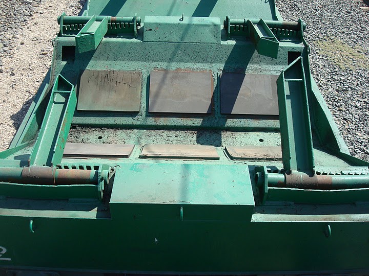

Y como en toda operación de estética no puede faltar la foto del "antes y el después" ;)
Mensajes: 1778
Registrado: 28 Nov 2008 18:58
Ahora ando "enfrascao" en reproducir lo que se ve en la foto.
Supongo que serán placas de goma maciza para que la bobina no choque con tanta fuerza cuando la colocan en el bastidor.
La colocaré solo en los dos huecos que quedan sin bobina.
Alguien ha hecho algo similar a alguno de sus bobineros ???
Salud !!!
PD: La foto la encontré hace tiempo por internet. Espero no ofender a nadie colocándola en este hilo :|

eso que es gomas o unas chapas gruesas

Leñe, no sabes cuanto vale esa foto, me la quedo porque aporta muchisimo, pero que mucho mucho pues hay mucho detalle.

Esas piezas son "gomas" (bueno elastomeros) pegadas para evitar que se marquen las bobinas y también para que no se muevan mucho lateralmente.
FEVE hizo lo mismo en las plataformas Sghmmns y Sgh. Lo se porque la empresa en la que trabajo fabrico ambos vagones y me toco hacer parte de la ingeniería.

Las gomas estas que se comentan, se podrían hacer con unos Vinilos negro mate, tiene el espesor necesario para quedar a escala.

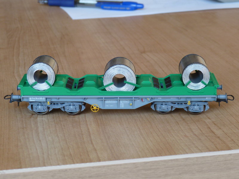

Le he descubierto otra ventaja a este hobby. Cuando estas malo con gripe puedes seguir haciendo cosillas :shock:
Ya me he liado con el tema. Probé con un cartón de la tapa de una libreta. Soy fiel a mi ideología low cost :mrgreen:
Me gusta porque es mate como la goma pero tal vez es demasiado negro. En la foto del real que adjunto se ve muy gris. Puede que sea gris o puede ser como incide la luz... porque la goma maciza. Los silent-blocks de los motores y demás suelen ser negros.
Le quité varias capas al cartón para conseguir un grosor aproximado al que buscaba :roll:
En fin, así empezó el tema ayer...

Sigo con otra foto a contraluz para que salgan mis "elastómetros" de color gris. Ahora ya con las 12 piezas colocadas.
Gracias Mr. 253leones, es la Sara "Bobinero" versión vagón ;)

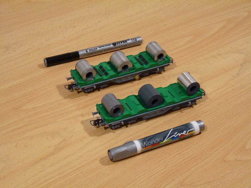

Retomo este hilo un par de semanas después.
Empiezo a transformar el bobinero del compi forero roco252. Me ha dicho que se fía de mi y que me deja que se lo trastee, verdad compi ?? ;)
Primera foto. He cogido otro indeleble, con un tono de gris menos brillante para ver como queda. El color es más real. También menos metálico, más discreto. Para gustos los colores.
Mensajes: 1778
Explico un poco las fotos.
Cada vagón tiene al lado el rotulador utilizado. Por si alguien los busca.
El bobinero de delante, en el que estoy trabajando ahora, bobina de la izquierda pintada con indeleble, el central todavía en estado original, la de la derecha está envuelta en papel de albal.
Salud !!
roco252, que te parece ?? Va bien ?? :lol:
