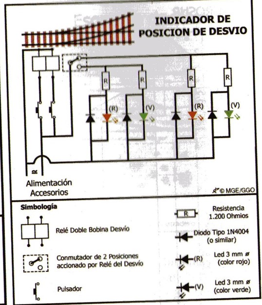

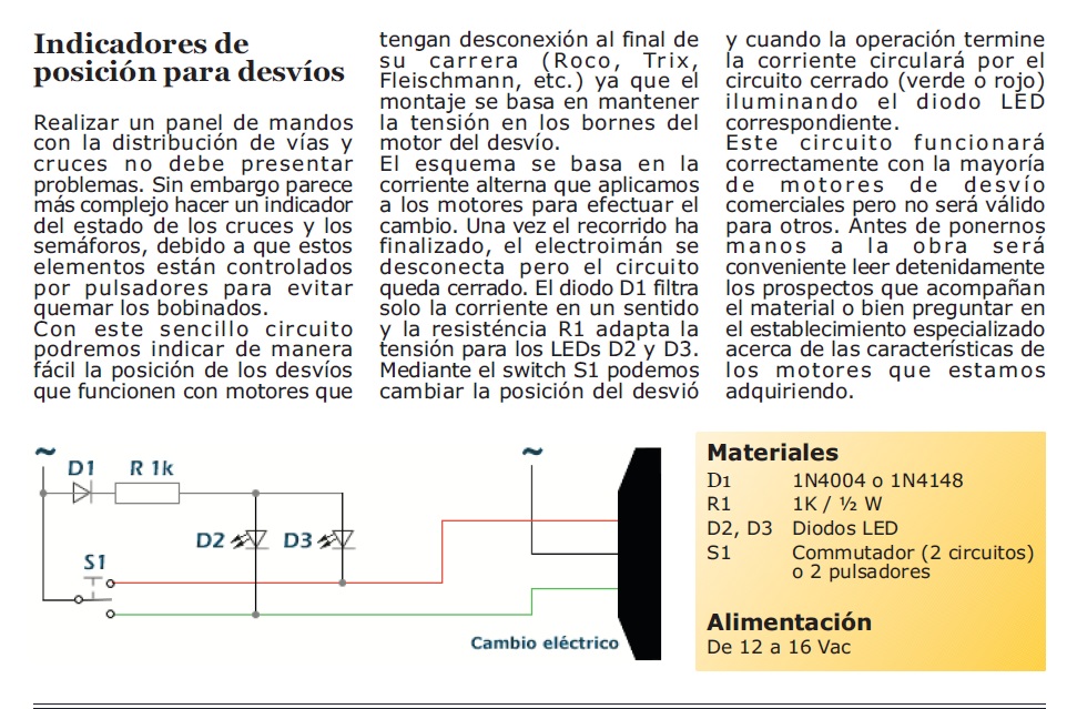

Hola.. pues mucha suerte con tu proyecto..de todas maneras mirate bien los diversos hilos que tratan sobre polarizar y tener un cuadro optico a la vez, pues no es nada fácil
insisto hay esquemas para aprovechar el mecanismo final de carrera y así tener tensión en los bornes que facilitan corriente para bombillas, leds, pero el mecanismo de desconexionado "mecánico" al movimiento desplazamiento del nucleo de hierro dulce de las bobinas..falla mas que una escopeta de feria, ya comentado antes, eso sí puedes usar interruptores deslizantes, que de entrada por la posición del interruptor ya te dá una idea de como están los espadines.. otras opciones es acoplar reles y demas, aumentando el cableado.
las "botoneras" Roco 10520 - para 4 desvios o mejor dicho para 4 grupos de bobinas ( a valorar si tienes un desvio triple ) que sin saberlo a ciencia cierta, creo que son pulsadores, tienen incorporados indicadores en led rojo ( via desviada ) verde ( via recta ) y naranja si los espadines estan en posicion intermedia
Otra variante totalmente distinta sería lo de la Unidad Capacitadora.. funcionan con C.C. y necesita amperaje de sobras, para las rutas, pero esto es harina de otro costal y para treinta y pico desvios..en fin
lo dicho mucha suerte
