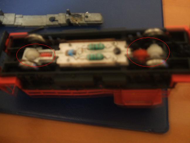

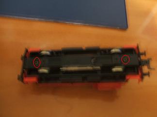

Lo del vídeo va a estar complicado con esto de subirlo antes al youtube. Aquí van unas fotos:
1.Retiramos los tornillos de sujeción:
2.Con cuidado retiramos la tapa de sujeción y nos encontramos con esto y echamos un poco de grasa en los punto marcados:

Buenb vale pera ya es otra cosa ya vemos los engranajes y ahora donde estan los ejes en las ruedas o donde? lo siento pero el que no sabe pregunta y como has sido tan amable perdon si abuso de ello muchas gracias y saludos
