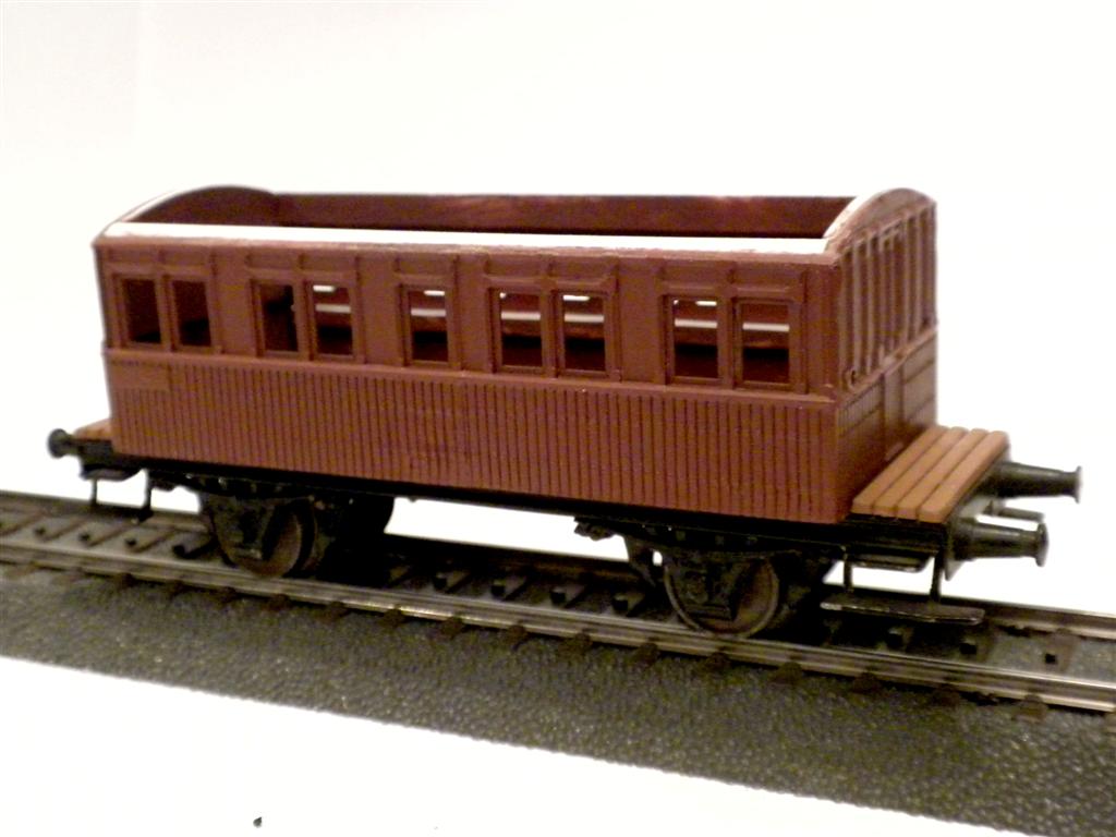

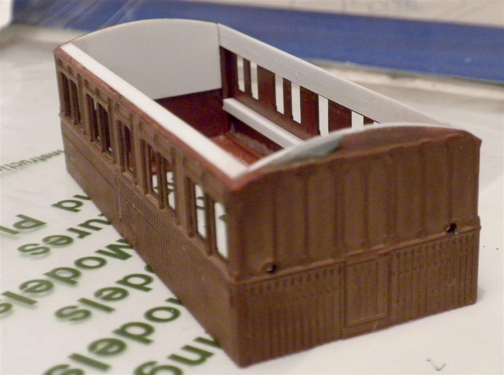

He cortado, lijado, pegado, reforzado interiormente y pintado (marrón caoba para hacerme una idea).
Gracias Mapel por tanta información pero creo que este modelo no le voy a detallar el interior por que no voy a iluminarlo y sería una pena que el trabajo que no se vea.
La semana que viene seguiré con el hasta que lo termine.
Lo dicho; muchas gracias a todos por vuestro tiempo.

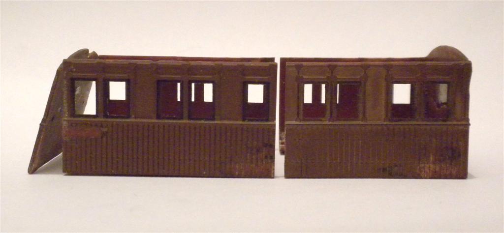

Cortar:
Y pegar:
:lol: :lol: :lol: :lol: :lol: :lol: :lol: :lol: :lol: :lol: :lol:

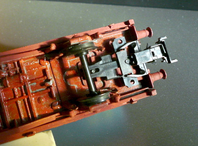

También compré cinemáticas de Roco pero no encuentro el hilo en el que un compañero explica cómo los puso en sus vagones, ¿alguien que lo sepa?, por favor que me pase el enlace.

Hola Mazinger.
Sobre la colocación de las cinemáticas de Roco se han publicado varios trabajos realizados por otros tantos compañeros. Básicamente la idea es la misma en todos los casos: "A problemas semejantes, soluciones parecidas".
Hace bastante tiempo yo también publiqué un escrito en otro foro sobre la colocación de las cinemáticas de Roco en unos vagones de mercancías antiguos de Electrotren, con un bastidor igual al del coche que estás transformando.
Te pongo aquí un párrafo de lo que escribí en aquel momento y una foto.
"...El trabajo a realizar es muy sencillo. Hay que retirar los enganches antiguos y eliminar los puntos de sujeción de áquellos. A continuación hemos de preparar la base para fijar el conjunto de cinemática Roco, y para ello hemos de alisarla y en caso necesario suplementar con un pequeño grueso de plastico los desniveles que pueda haber en los bajos del bastidor. Luego pegaremos con cianocrilato la cinemática de Roco y colocaremos el enganche Märklin corto, aunque quien lo desee puede colocar cualquier otro tipo de enganche según sus preferencias"
Manuel

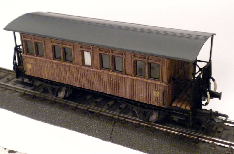

Lo que fué un coche desgüazado y perdido durante muchos años en una caja se ha convertido gracias a todos vosotros en esto: ;)
¿Y ahora qué? :|
¿Y ahora qué? :|
Jodó, que cosa más bonita, pero hazlo en RENFE!!!, que MZA ya es muy antiguo!! :lol: :lol: :lol:
No, en serio, ha quedado precioso, felicidades
Mensajes: 2755
Registrado: 08 Sep 2008 18:25
Ahora has de ponerlo en una composición SIEMPRE junto a uno normal de Electrotren para que se "vea" la diferencia entre ambos.
Manuel
