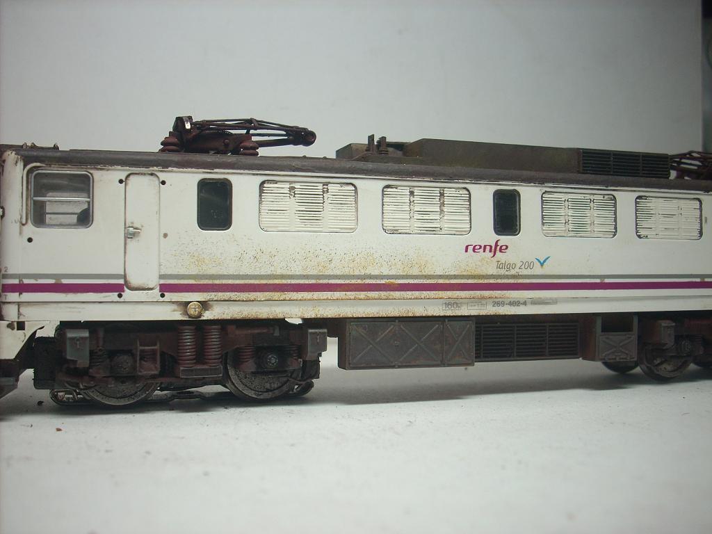

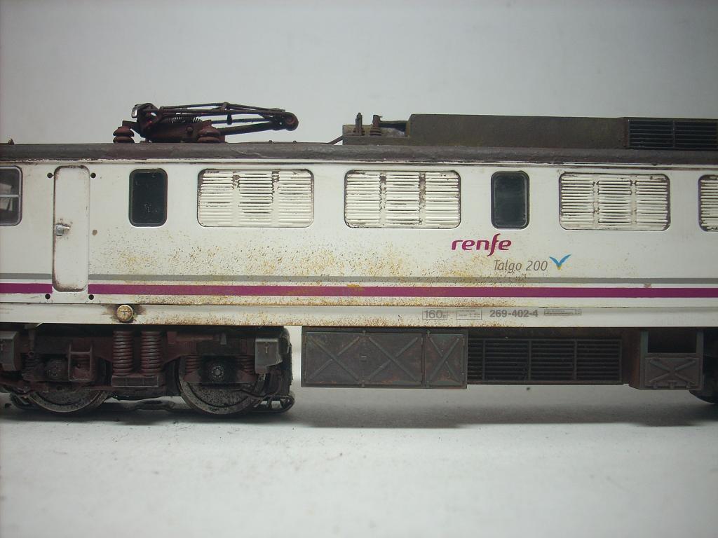

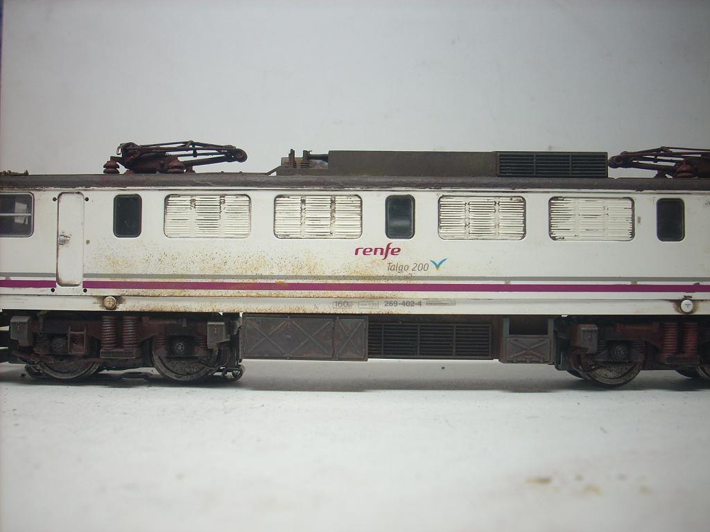

Primeras pruebas con el aerografo de fabricacion casera (algodon), jejeje, a ver que tal os parece ahora, aunque falta la mitad del trabajo y algunos retoque en bajos y techo...
Saludos ximo.

Pues tiene buena pinta lo que se ve por ahora... ;)

yo le quitaría la roña que queda entre el techo y el vierteaguas, la suciedad del techo la dejaría en un tono oxido un poco terroso que es lo que genera la grasa de los pantógrafos y el agua de la lluvia al caer sobre el techo. Los bajos los pintaría de un tono gris semejante al de orígen pero un poco más oscuro y cuando esté casi seco, le aplicaría pigmento de un color tierra oscuro sin ningún tipo de fijador ni aglutinante.
En cuanto pueda cuelgo fotos, aunque no creo que pueda antes de una semana, aunque sean de una coche de viajeros y una locomotora francesa creo que te pueden servir de ejemplo.
http://www.railfaneurope.net/pix/es/electric/269/Operadora/11-265_RENFE.jpgEn esta foto sacada de Railfaneurope te puedes hacer una idea de como se ensuciaban estas locomotoras. En concreto la de la foto y la propia 402 llevan un año paradas en Fuencarral y no están mucho más sucias de como se aprecia en la foto.

Gracias compañeros, os subire mas fotos cuando el trabajo este mas avanzado, pistacho gracias por tus consejos y por la fotos, seguro que me seran de gran ayuda.

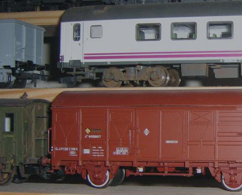

Hola compañero! Mirando las primeras fotos, pienso que ya tienes una técnica bastante conseguida con envejecidos del tipo "camino del desguace". Lo que pienso es que no deberías de utilizarlas en cierto material. Es decir, para vagones de mercancías muy antiguos creo que les vendría al pelo, pero para esa 269 quizá sea excesivo. Sin embargo, mirando las fotos posteriores, has conseguido un envejecido más moderado. Creo que vas por el buen camino. Es cuestión de practicar una y otra vez e ir depurando la técnica poco a poco.

Tu lo has dicho, es cuestion de ir practicando e ir depurando la tecnica, aunque a veces se cometan errores, gracias por tus comentarios.

caliente caliente,va mejor....despues de entran el en tcr villaverde...la pantone del ximo :D
va rejuveneciendo años, ;)

La foto es horrorosa, de hecho no existe tanto contraste entre el tono de los bajos y el de la suciedad, pero vamos, eso es más o menos lo que quería decir en torno a los bajos. Intentaré hacer fotos mejores si encuentro tiempo.

Gracias compañeros, buena foto para inspirarse.
