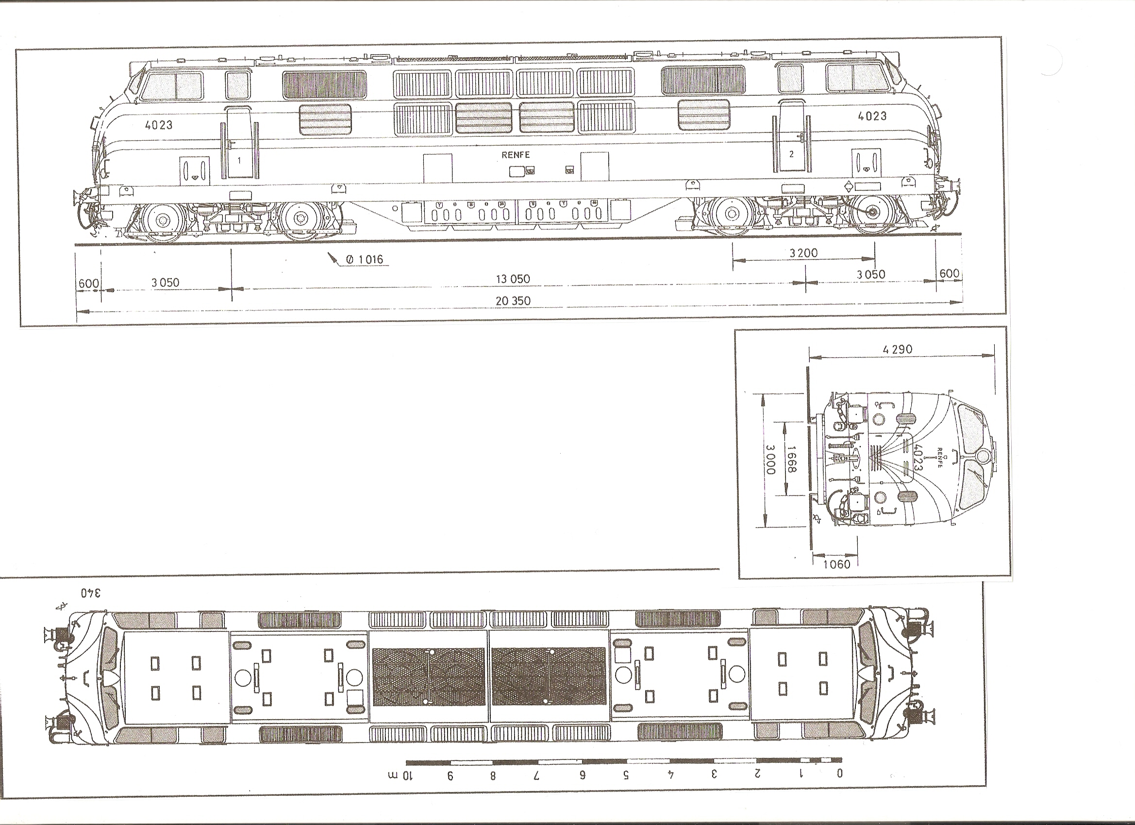

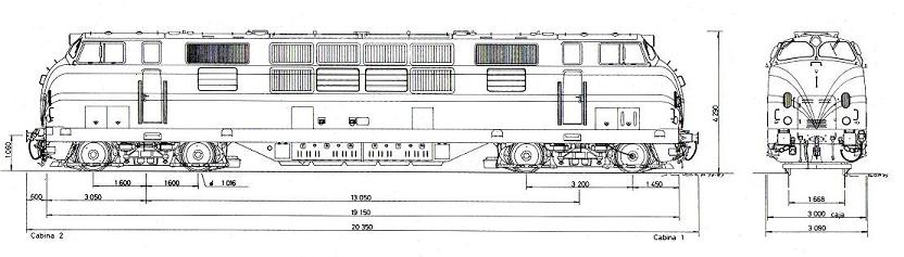

volviendo al tema de las 4000 renfe ,que viene al caso de las carcasas de raolva,colgado en este foro ,pongo a vuestra disposicion el plano,de frente lateral y por encima, a ver si nos animamos entre todos y sacamo el modelo adelante
SALUDOS

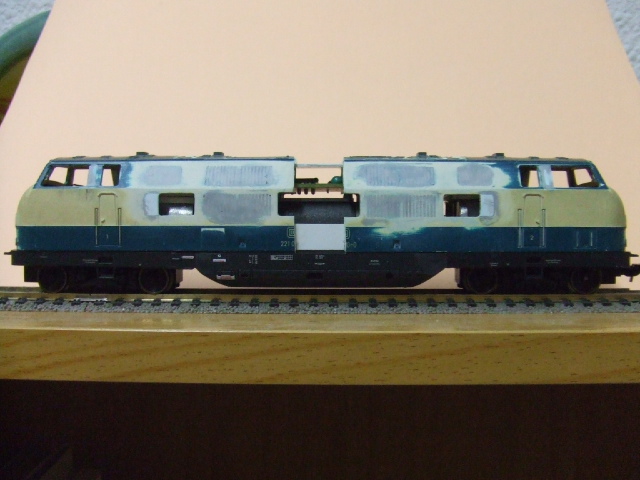

Pues sí, mi proyecto avanza ( lentamente ), pero más rapido seguro que los proyectos industriales para esta pieza.
Para la caja, he decidido usar una de BR-221 Fleischmann ref. 4236; mejor ésta, con los colores modernos azul turquesa y beige, que la ref. 4235 colores clásicos, ya que en esta ultima habría que limar los listones en relieve a lo largo de los laterales y del morro, y en cambio esta versión más moderna ya carece de ellos.
Se observa el corte y el tramo a complementar en el centro ( de 17 mm. de longitud ); en el estado actual, ya se han limado y masillado las rejillas originales, se ha reducido la longitud de la ventanilla de cabina a su cota correcta, se han abierto las ventanas laterales en su nueva posición, y se ha reposicionado el techo y su zona de ventiladores.
Esta combinación chasis y mecánica Roco BR-220 + caja Fleischmann BR-221 tiene sus ventajas; la BR-221 Fleischmann en sí, tiene una cota de altura total que excede en más de 3 mm. la correcta; pero tal exceso está en el chasis, no en la caja que tiene la altura que ha de tener. El chasis Roco, en cambio, da la cotas correctas aparte de su excelente y pesada motorización ( a todos los ejes ). Y el conjunto encaja perfectamente !
Para las ventanilas laterales practicables, he provisionado un juego suplementario de cristalería de esta referencia Fleischmann ( ref. 144236 ), ya que son necesarias 8 y la BR-221 lleva sólo 4.
Seguiré informando.....

Un dibujo perfecto.
Muchas gracias.

beuli escribió:
Una pequeña aportación.
Imprimirlo tal cual en A4 y teoricamente debe estar en 1:87.
Si detectais fallos me los decis, lo que hace el insomnio...
4000paco-Model.pdf
Saludos, Paco :
Tu magnifico esquema tiene algunos defectillos : 1/los seis paneles desmontables de techo están mal distribuidos : todas las toberas van en el segundo por cada extremo, no en el tercero ( que tiene solo los radiadores principales ) 2/las ventanillas van bien centradas debajo las rejillas 3/las rejillas superiores cercanas a las puertas no son tan anchas; este ultimo detalle también está mal interpretado en el esquema de J.LL.Llop, que es el que utilizo en mi proyecto ( tengo el original de dicho dibujo ), y que ya ha sido subido en este hilo por otro compañero.
Gracias por tu aportación.
