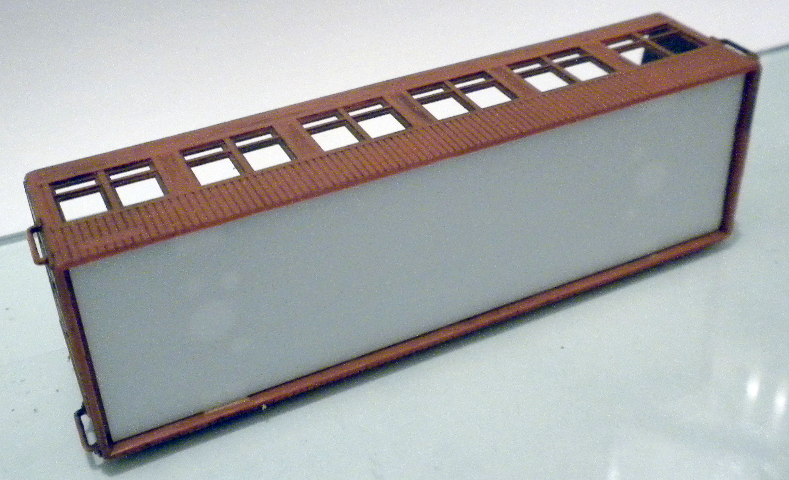

Un techo positivo listo para ser fusilado.
En su fase de fabricación.

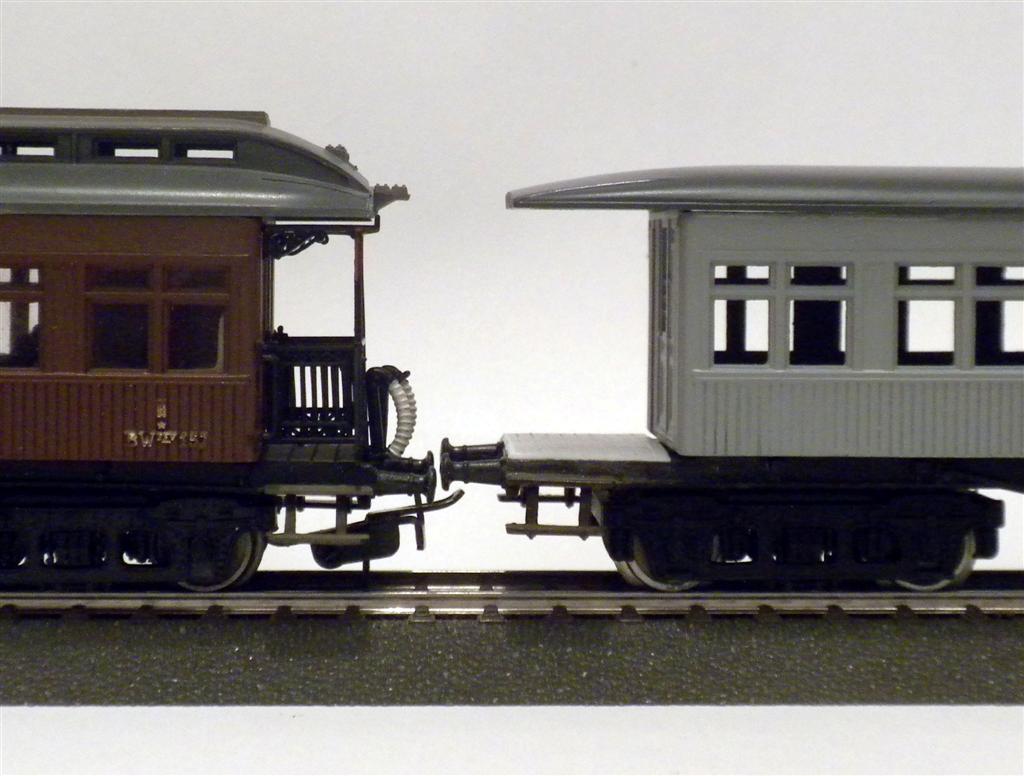

Enfrentado con un cohe costa con linternón.
Enfrentado con un coche costa sin linternón.
Vista cenital para apreciar la diferencia y trabajo realizado.
Como podeis ver no es lo suficiente real pero perféctamente válido como marcar diferencias claras cuando relicemos una composición.
Es un techo liso intencionado para realizar copias y porder personalizarlo posteriormente a gusto o necesidades de cada uno.
Saludos Mazinger

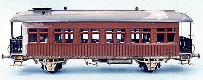

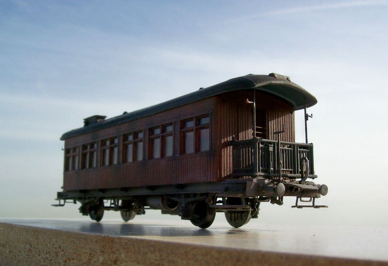

El coche de "Banlieu" se construyó utilizando parte de la caja de un coche de Electrotren pero haciendo una serie de modificaciones. Si te fijas verás que el techo esta totalmente modificado, se utilizó el del costa pero se le cortaron los extremos originales y se sustituyeron por unos mas "Norte" Igualmente se le colocó la pasarela del techo totalmente reconstruida.
La caja fue objeto de cambio. Así la parte inferior se eliminó y se colocó una nueva de mayor altura que la orginal. Por su parte el friso superior fue reducido de tamaño para adecuarlo al estilo Norte y hacerlo lo más parecido posible.
Los extremos se reconstruyeron utilizando un par de balconzillos por cada uno de ellos por ver de conseguir esa sensación amplitud que tenía el modelo real.
Finalmente se añadieron una serie de detalles como topes, tensores, burletes desuspensión, plataformas moviles, freno de husillo, escalones, etc (ya no lo recuerdo bien) con la finalidad de acercame lo mas posible al modelo, Igualmente utiliza ruedas RP25 lo que cambia totalmente su estetica
Te adjunto unas fotos del mismo. Y en cuanto tenga un momento te pondre una foto del modelo real

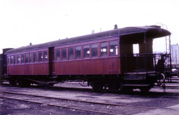

Unas fotos:
Miquel

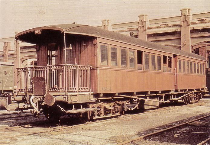

Muchas gracias a los dos por las fotografías del coche. Sin permiso abuso de la confianza que no me he ganado de Vicente y le he robado de su página esta foto para que veais el coche al que me estoy refiriendo.
Ya tengo realizada la caja a la espera de futuras inspiraciones.
Os mantendré informados de mis avances. S2 de J.R.

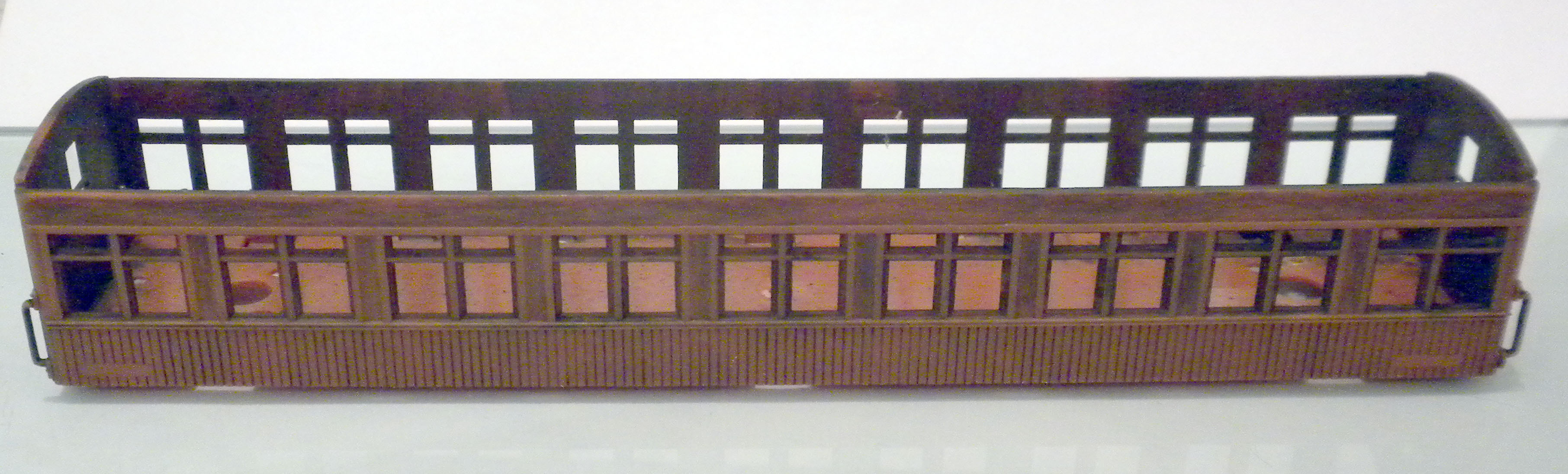

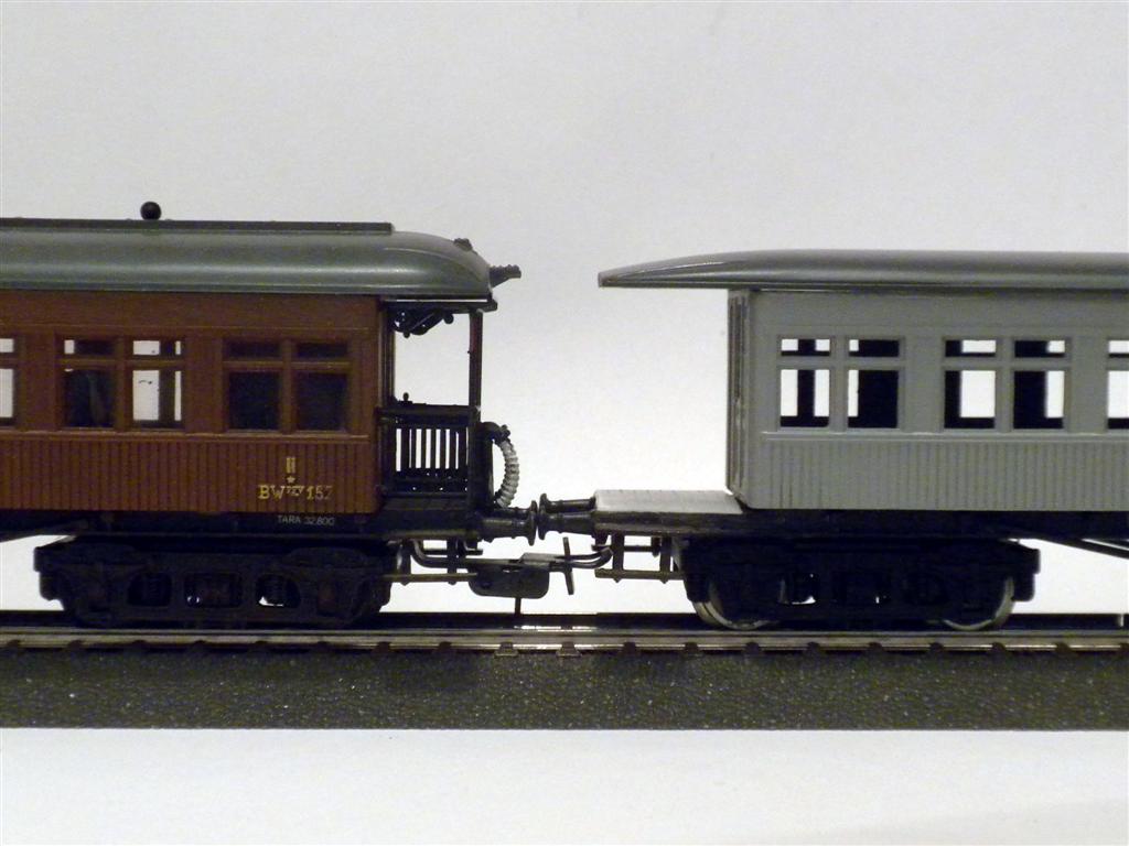

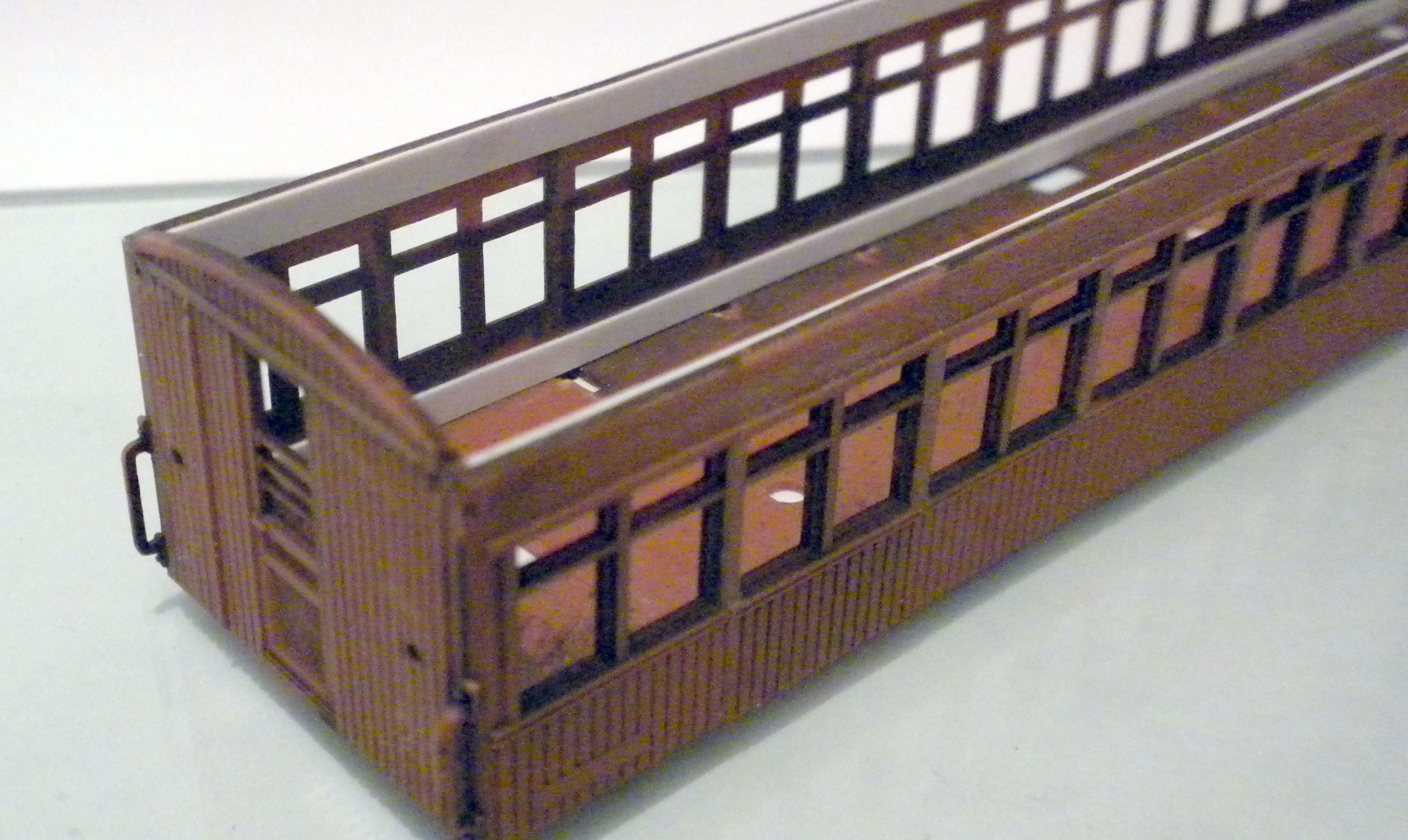

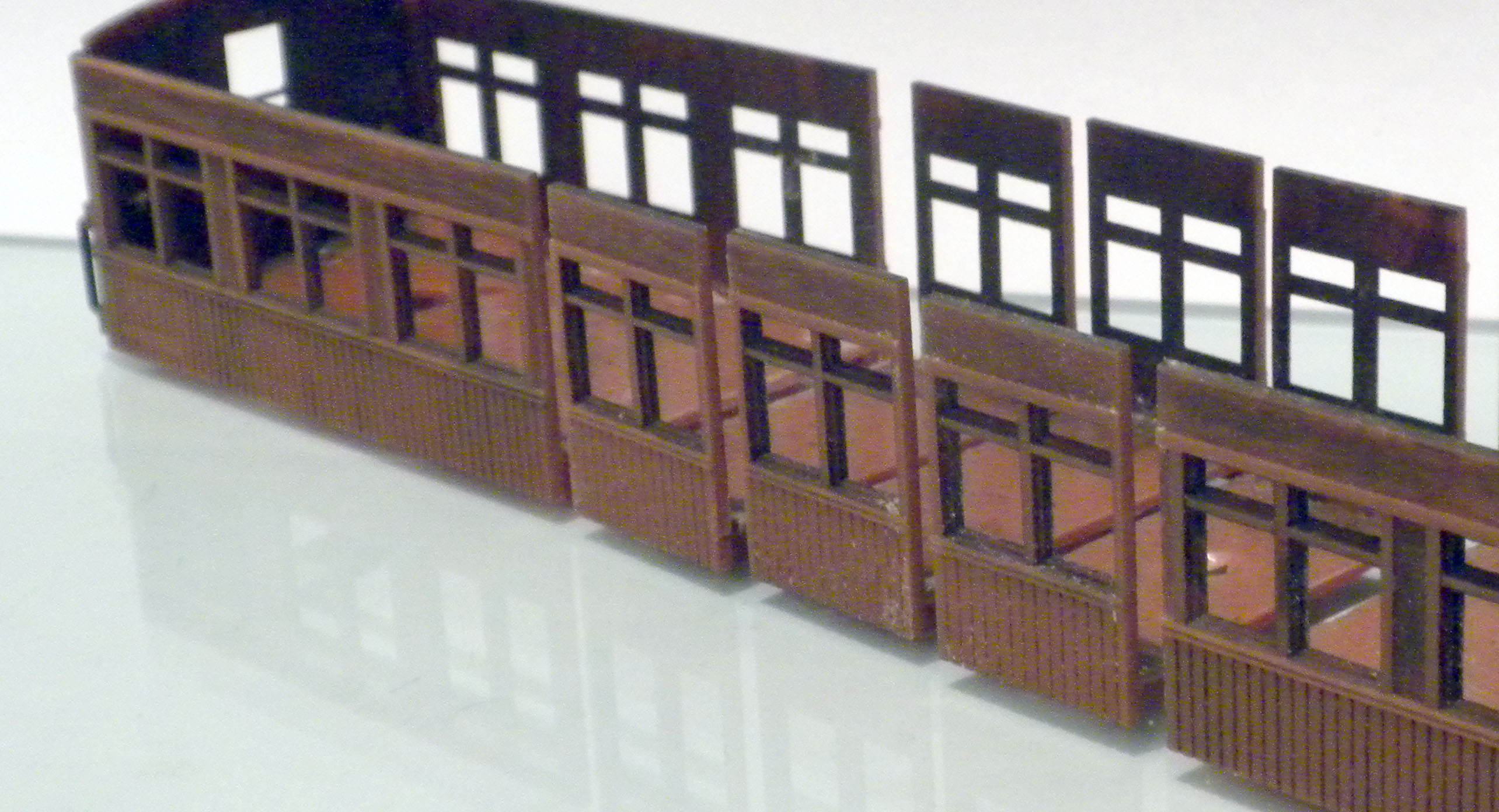

MZA2 me obsequió con dos coches costas por un trabajillo que le hice de ná, me he puesto manos a la obra estos son mis avances:

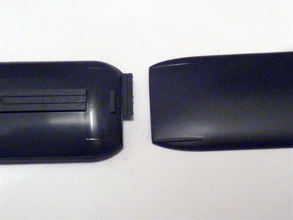

Primero desmonté los dos coches y limpié de pintura la carcasa.
El primer coche lo corte dejando unas décimas para su posterior ajuste por lijado al agua. Las piezas están numeradas por el interior de un lateral para su posterior montage.

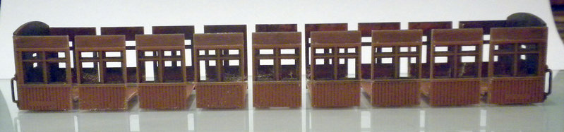

El segundo coche lo corté tal que así para usar un par de ventanas en el primer coche y unir los dos extremos. Quedan dos piezas de repuesto por si me animo a realizar más coches de las mismas características.

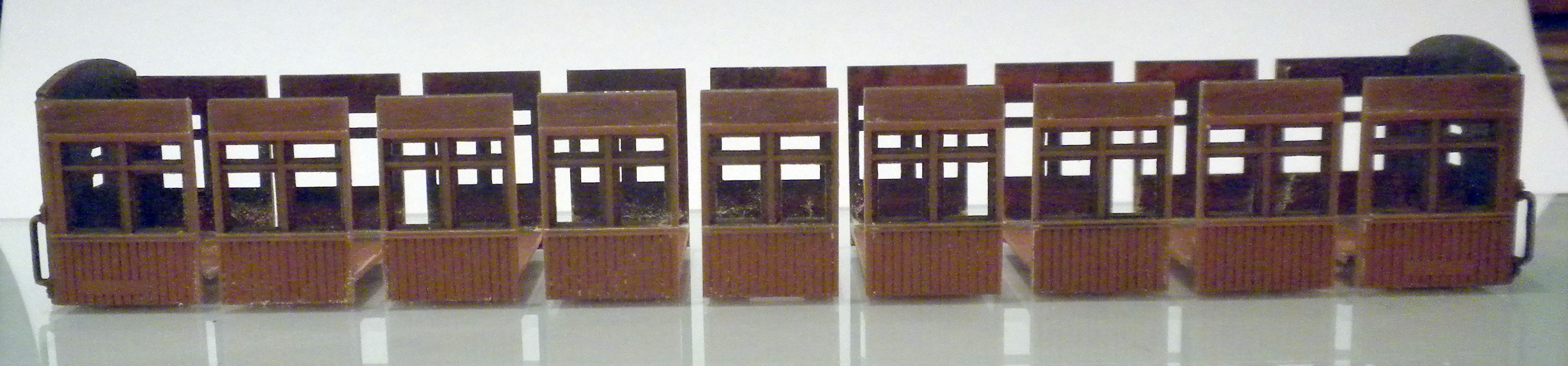

Una vez ensambladas todas las piezas reforcé por el interior e inferior de la carcasa así:
Ahora es cuando ya podemos lijar el exterior de la carcasa allí donde creamos conveniente, si hay alguna rendija la emplasteceremos con Tamiya Putty diluida en acetona para que penetre y así tener un mejor control de no manchar. Imprimación solo por el exterior de la carcasa y pintar al gusto de cada uno antes de poner los cristales, pero esto ya lo vereis la semana que viene que este fin de semana me toca bricolage y porner en marcha el semillero para sembrar la huerta, que se me está echando el tiempo encima. :D
Un saludo de J.R.

Los Costa de III clase con techo sin linternón puedes numerarlos como CC 2392 - 2542.
Los cortes te han quedado muy "limpios". ¿ Cómo los haces, con sierra de marquetería, cutter o dremel ?
Manuel

Fantástico trabajo, Mazinguer, te estan quedando de muerte. ¡Y que techos, oiga!
Yo también me quedo maravillado con tus cortes... Creo recordar que en el 'tuto' del vagón-jaula trabajabas con la sierra fina de Roco. ¿Vas corte a corte en cada lateral, o utilizas caja de ingletes?
Aunque estoy por enviarte un paquetito con un par de 'Costas' para que me los lonchees, en calidad de maestro jamonero :mrgreen: :mrgreen:

Efectivamente uso la sierra de costilla de Roco, el toque final lo dá la lija al agua para que todo encaje como es debido. Sobre un cristal hay que ir presentando las piezas e ir lijando para que quede una unión perfecta y aquí si que no hay margen de error (de ahí que las numeré las piezas para que cada una tubiera su posición). Hice 16 cortes en cada lateral y otros tantos en el suelo, eso me llevó toda una mañana de trabajo pero ajustar todo fué tres o cuatro días, merece la pena realmente. Más adelante me explayaré con mis técnicas básicas de trabajar para hacer más fácil vuestro modelismo, tened paciencia, va por Cortesman.
