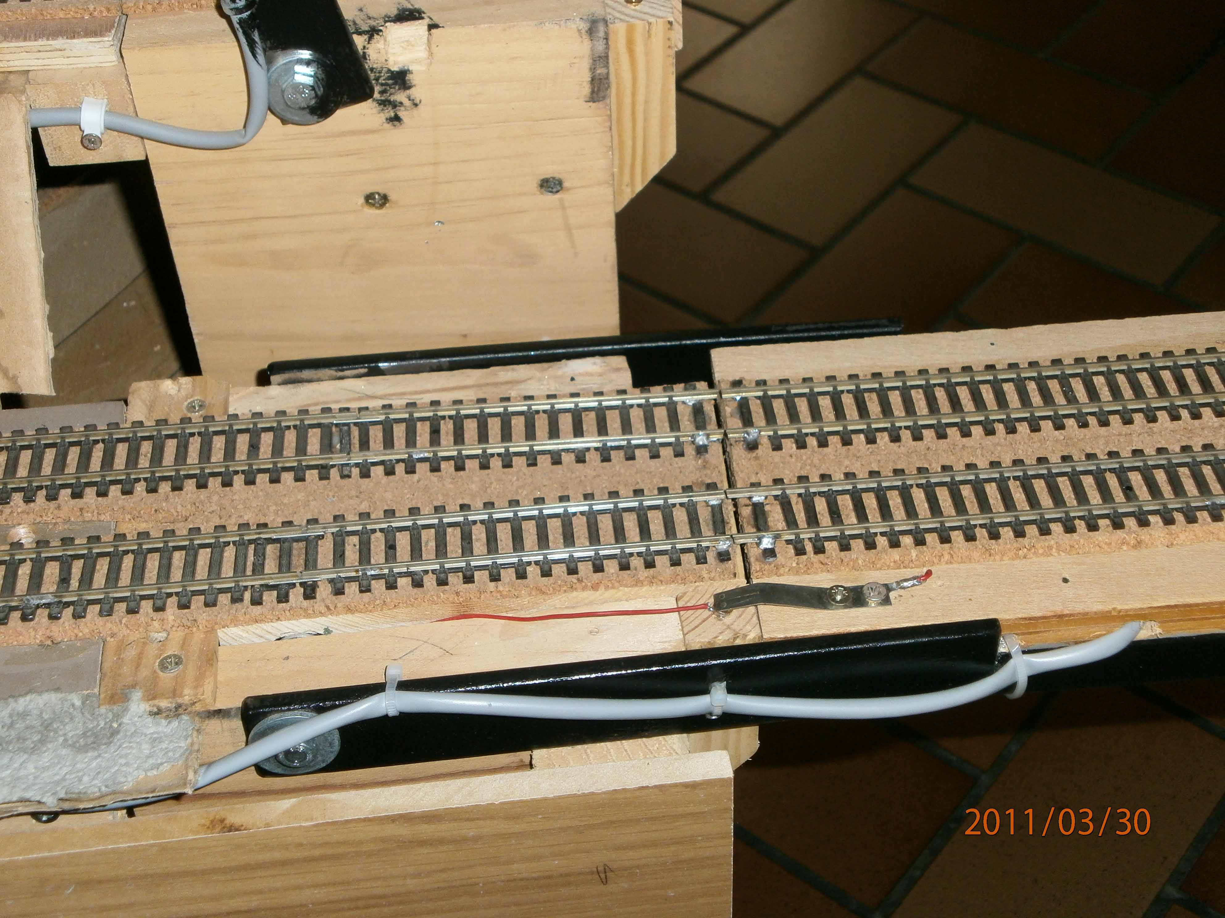

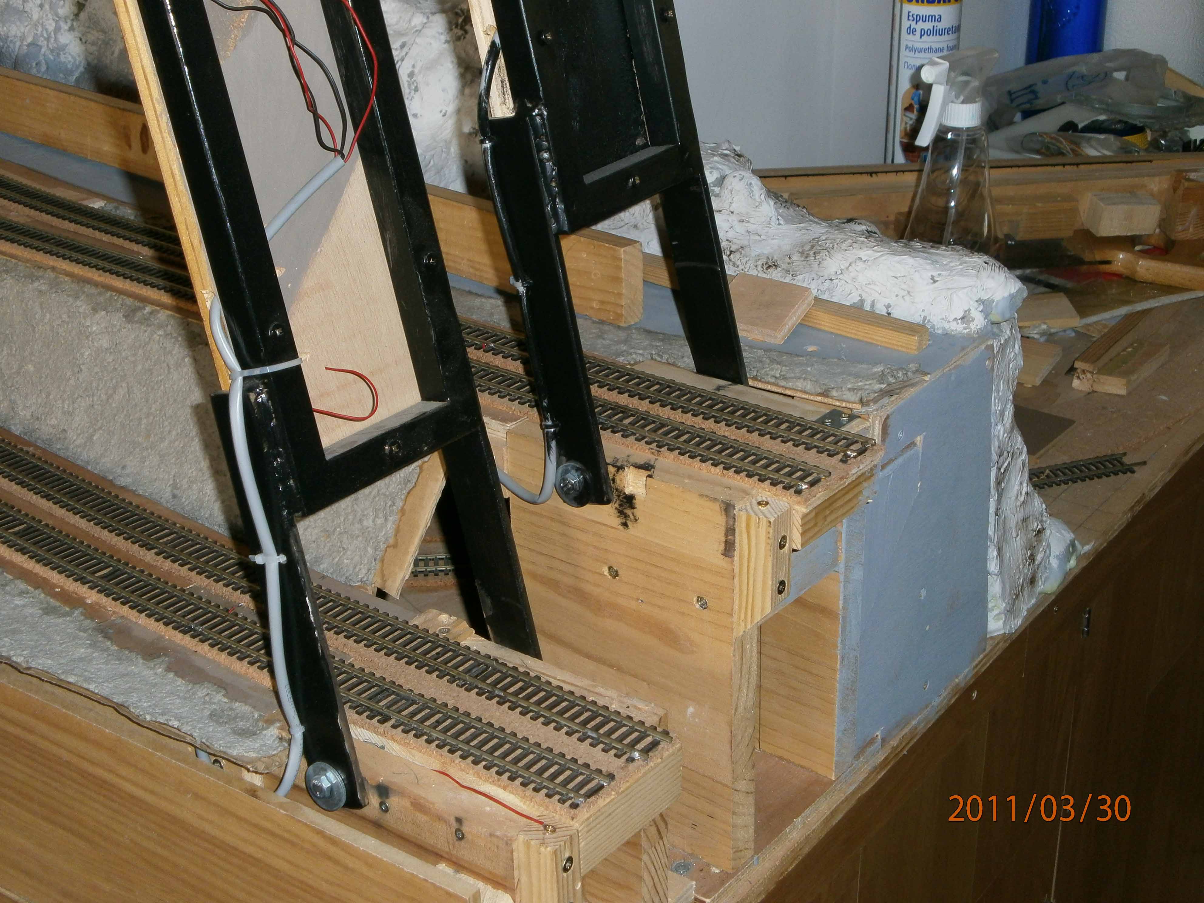

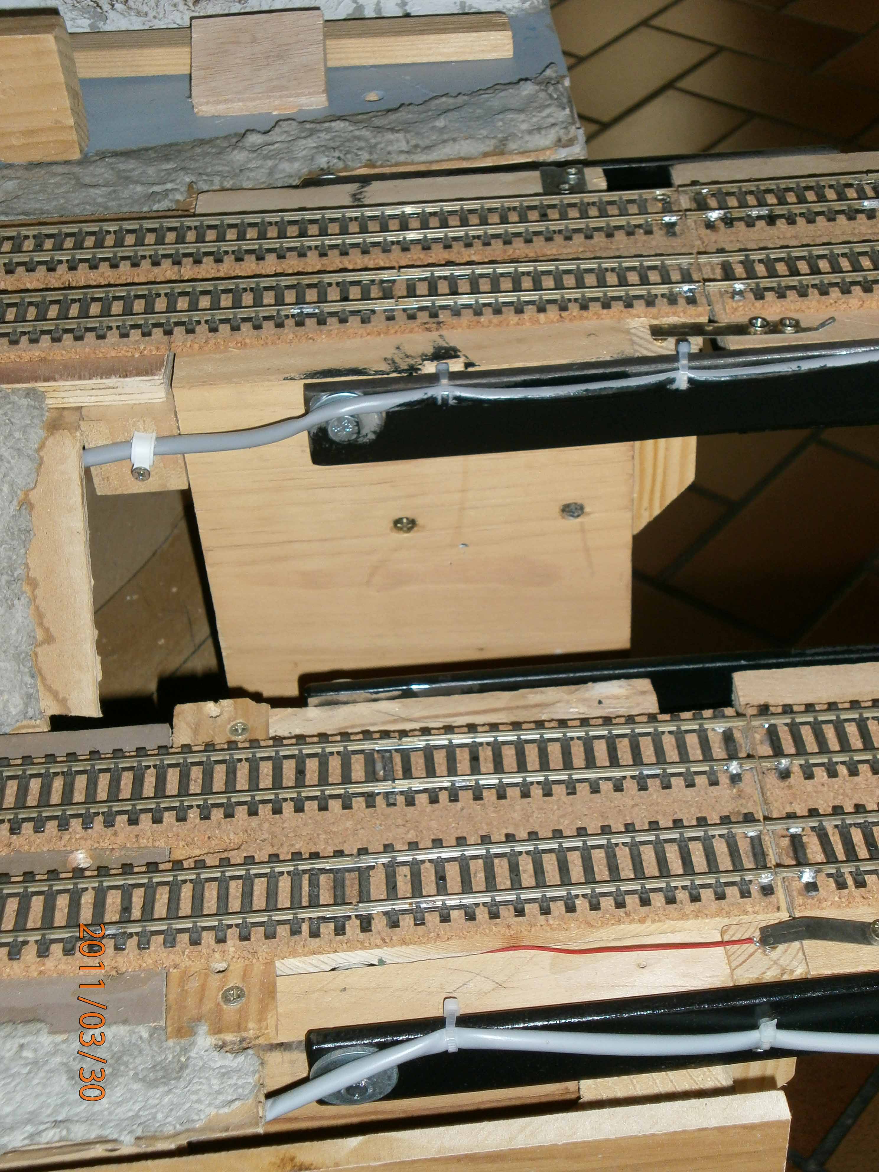

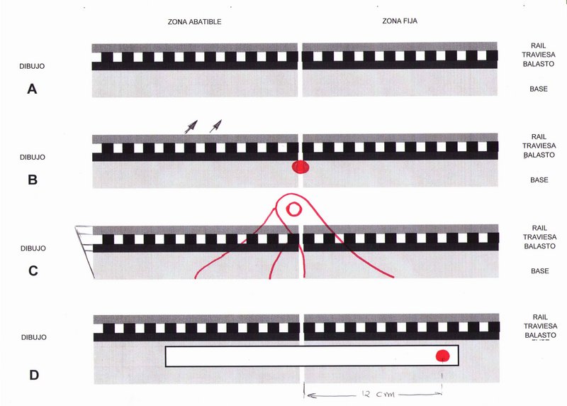

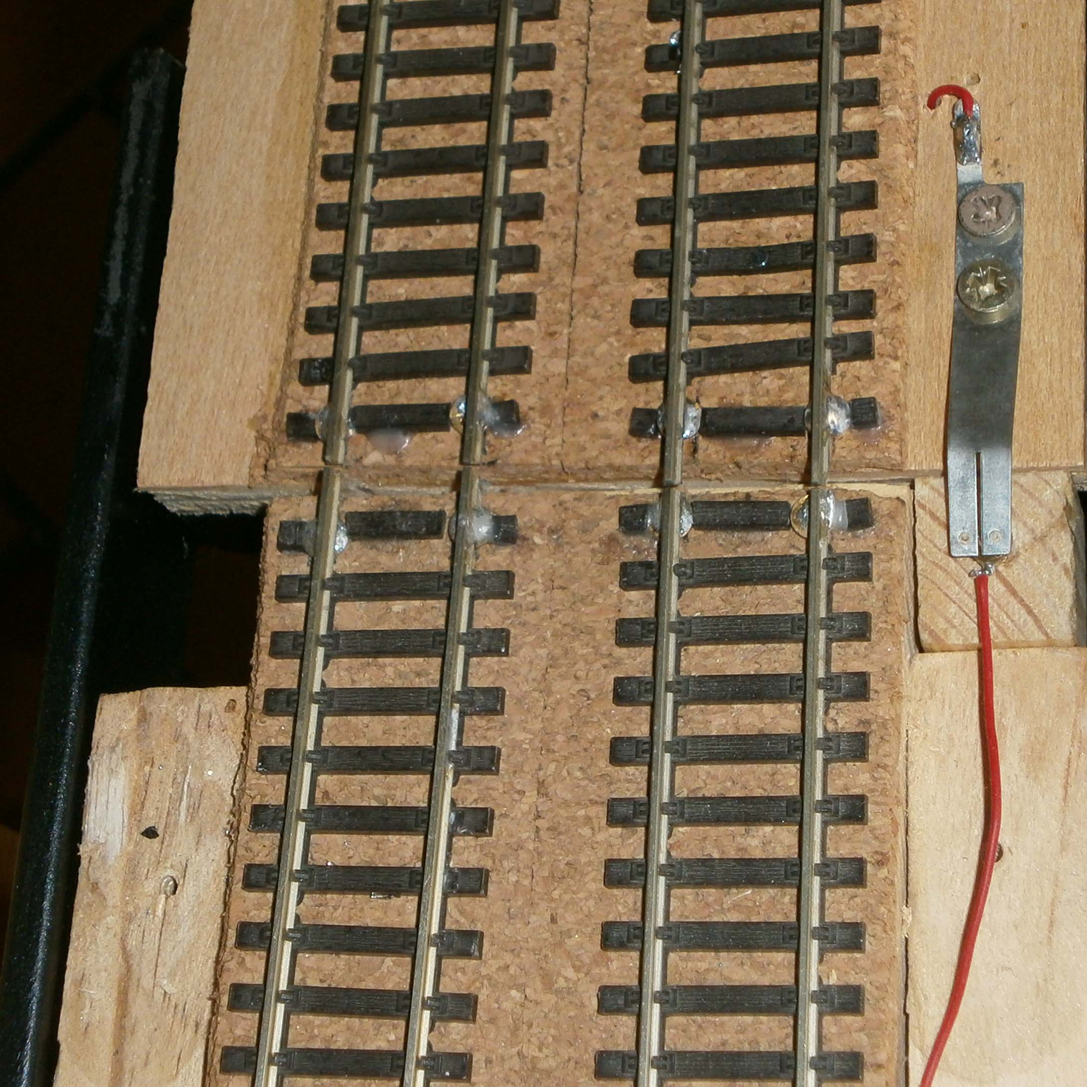

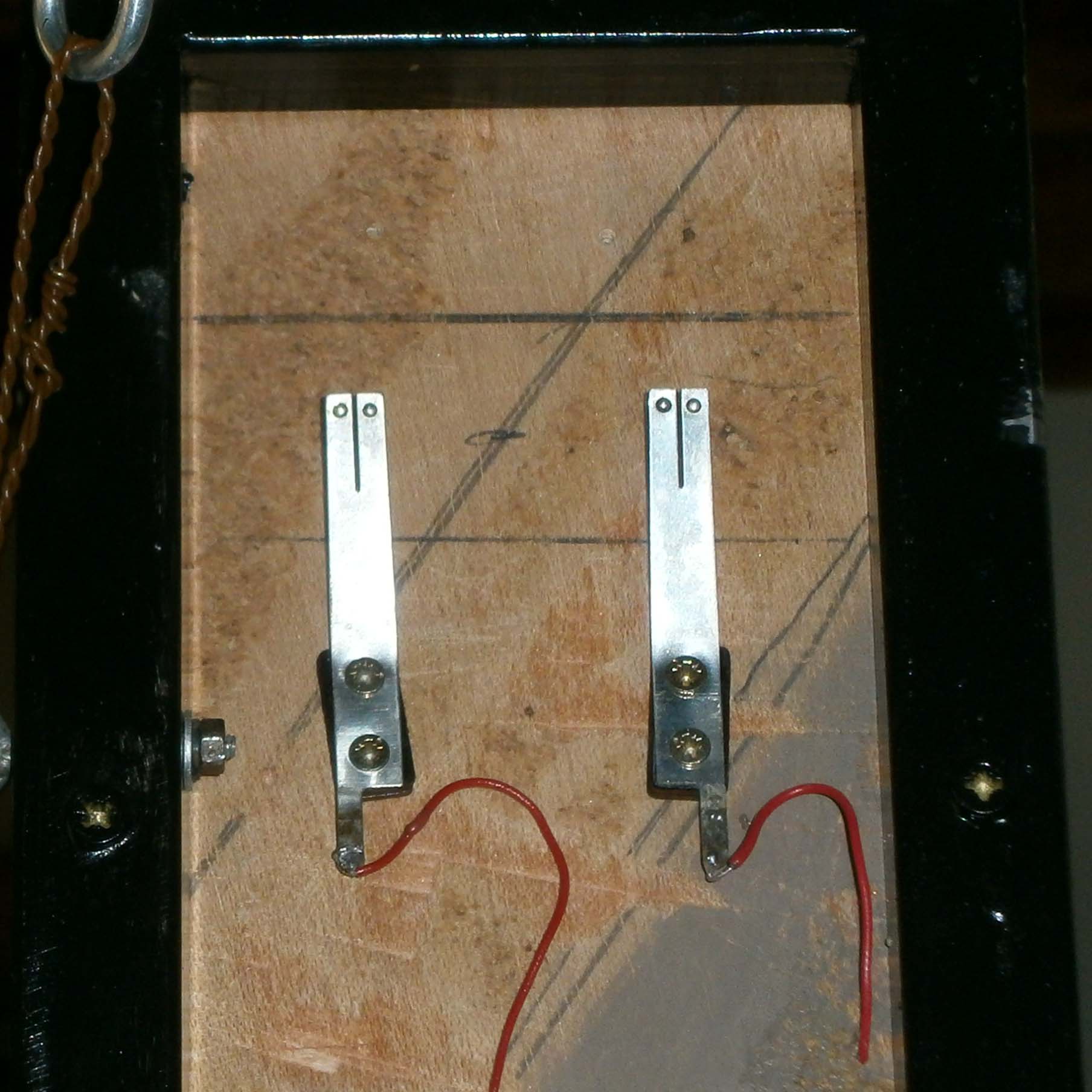

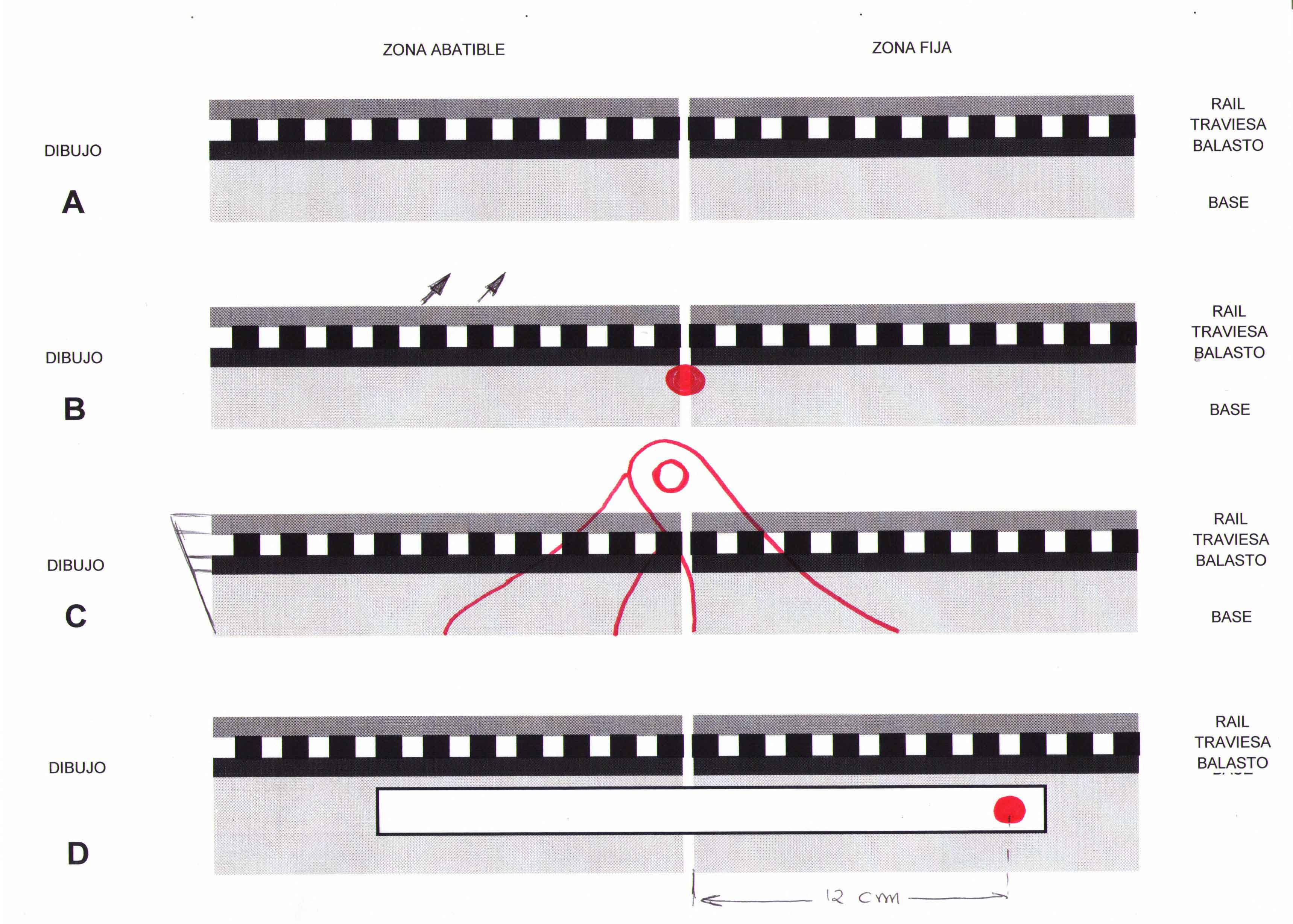

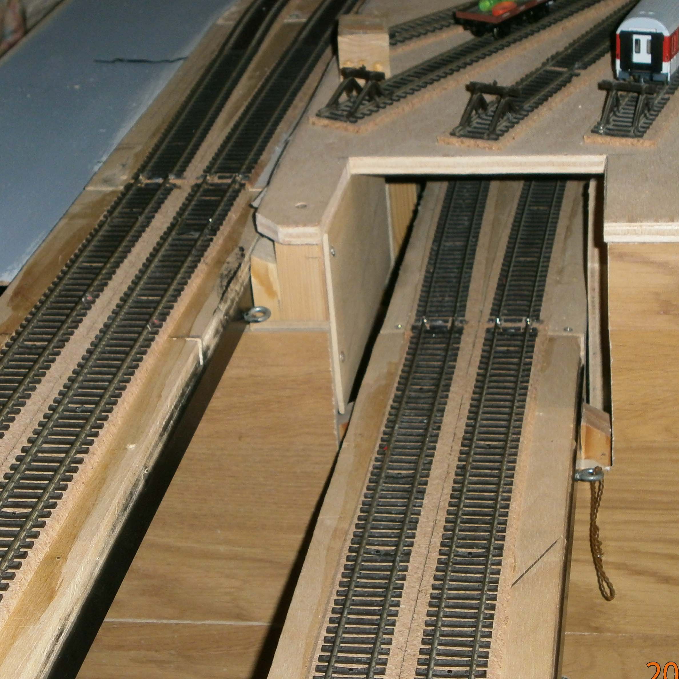

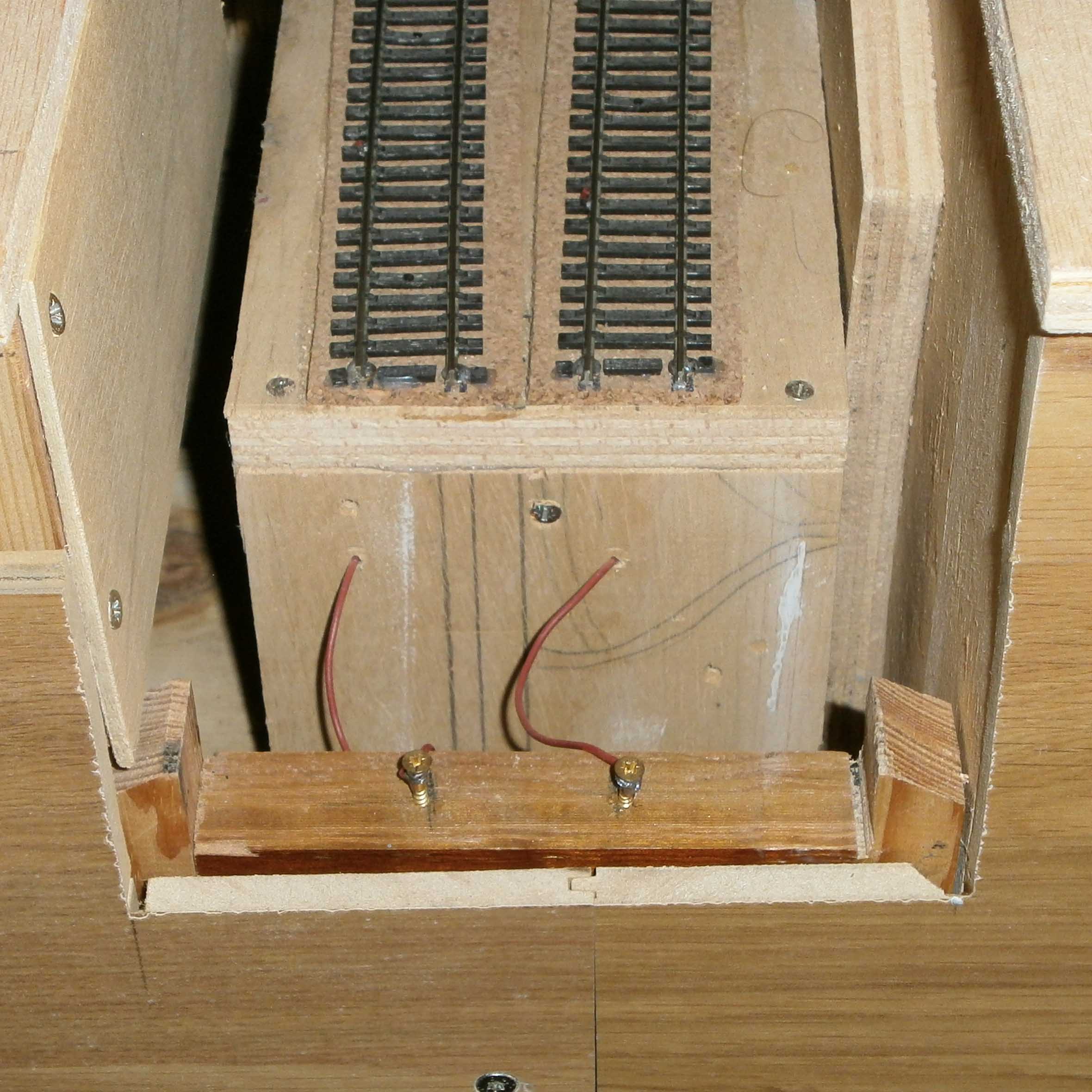

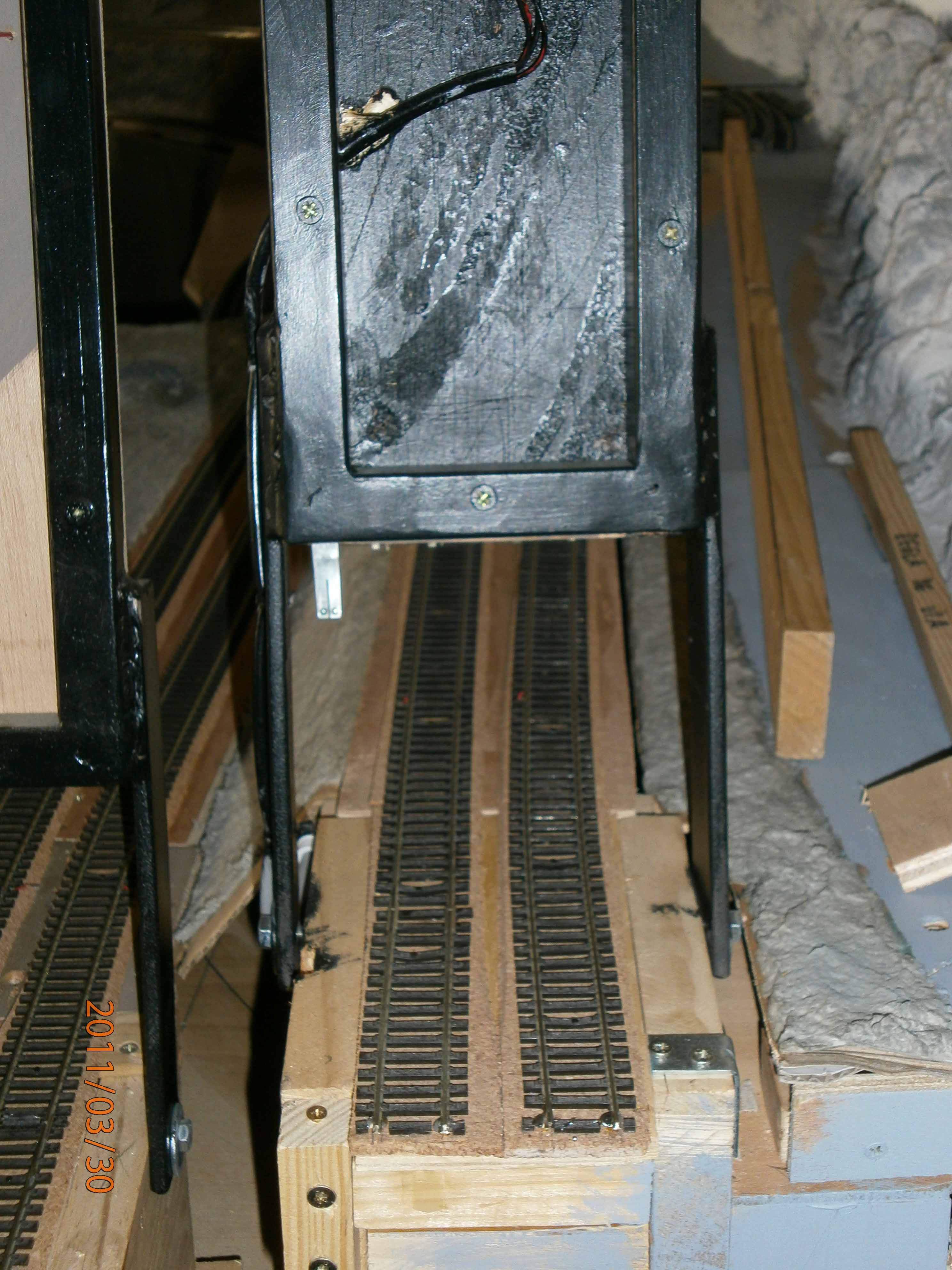

Como lo prometido es deuda, aqui envio a PieroRK y a todos cuantos les interese la construcción de los puentes levadizos de mi maqueta.
Tenemos tres problemas fundamentales a la hora de hacer un puente levadizo que trabaje hacia arriba: el mecánico, el eléctrico y el estético
Problema mecánico: Como vemos (foto 1) en el dibujo A, arriba está el rail, a continuación la traviesa, luego la base de corcho y por fin la base que lo sustenta todo y a la que hay que agarrarse para construir el mecanismo porque no he encontrado nada en el mercado que pueda hacer esta función con un mínimo de garantía de durabilidad, ya que en mi caso es algo que constantemente ha de estar subiendo y bajando. El punto central del dibujo B sería imposible poner la bisagra porque tropezarían las cabezas de las vías. Podríamos optar por la solución del dibujo C, vemos que el movimiento que hace, separa perfectamente las cabezas de las vías, para su funcionamiento correcto tendríamos que rebajar de forma trapezoidal el extremo del puente que se abate para evitar rozamiento. Esta solución es buena pero nos fastidia el problema estético al tener las orejeras hacia arriba. La mejor solución que he encontrado ha sido la del dibujo D; esto es, prolongar con pletinas externas de modo que el eje de giro quede a un mínimo de 12 cm de las cabezas.
La construcción la he llevado a cabo con un marco de hierro de tubo de 20 mm, sobre el que he colocado un tablero de okumen de 15 mm. Las cabezas de las vías las he soldado a unos tornillos de latón (foto 5) que me gusta más que el sistema de la placa de circuito impreso, porque esta no admite más allá de un calentón y se despega la pista.
El problema eléctrico es el de más fácil solución, basten unas pletinas que al cerrar toquen en unas cabezas de tornillos colocadas al efecto (fotos 2 y 3). Yo en mi caso, lo he hecho de manera que al levantar el puente, la corriente se corta en las partes adyacentes a la parte levadiza, con lo que se minimiza el riesgo de accidentes y me evito el apagar nada, con lo que la central digital mantiene las funciones de todas las locomotoras que estén circulando.
Adjunto fotos.

Nota 30 Mar 2011 15:49
Mensajes: 169
Registrado: 22 Abr 2009 09:07
Muchas gracias. Un gran trabajo y mucha imaginación. Esto es lo que más me hace falta a mi...
Nota 31 Mar 2011 07:03
gon
Mensajes: 686
Registrado: 16 Jul 2008 06:14
Gracias por las fotos del puente levadizo. Son de gran utilidad

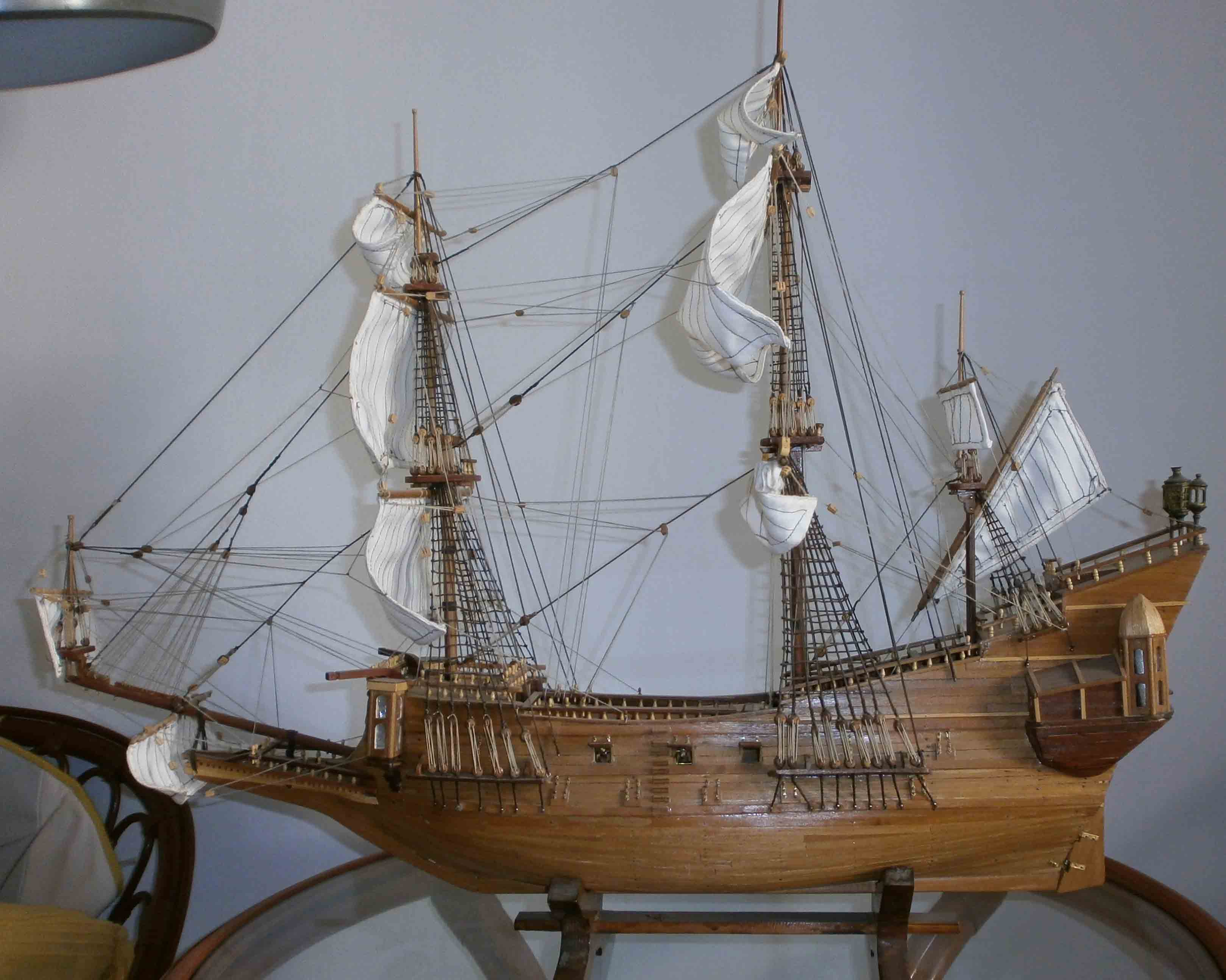

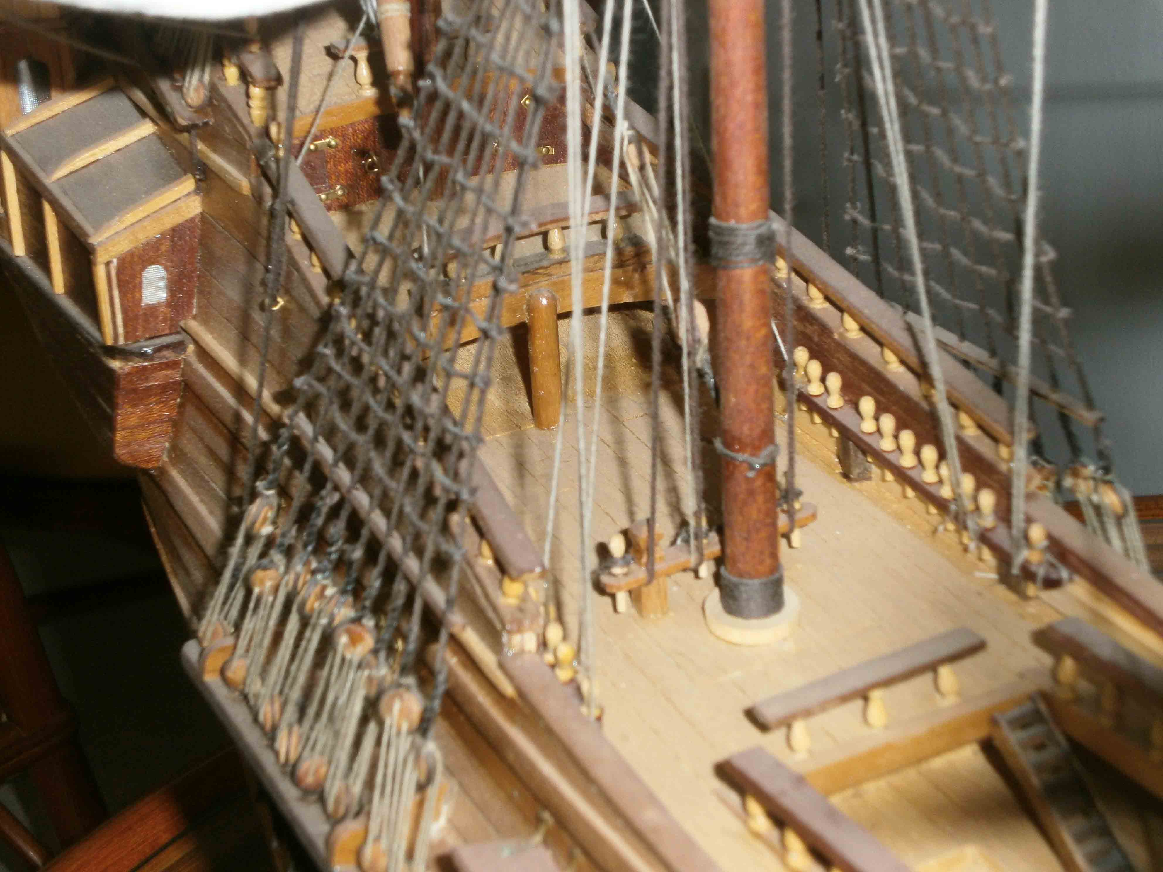

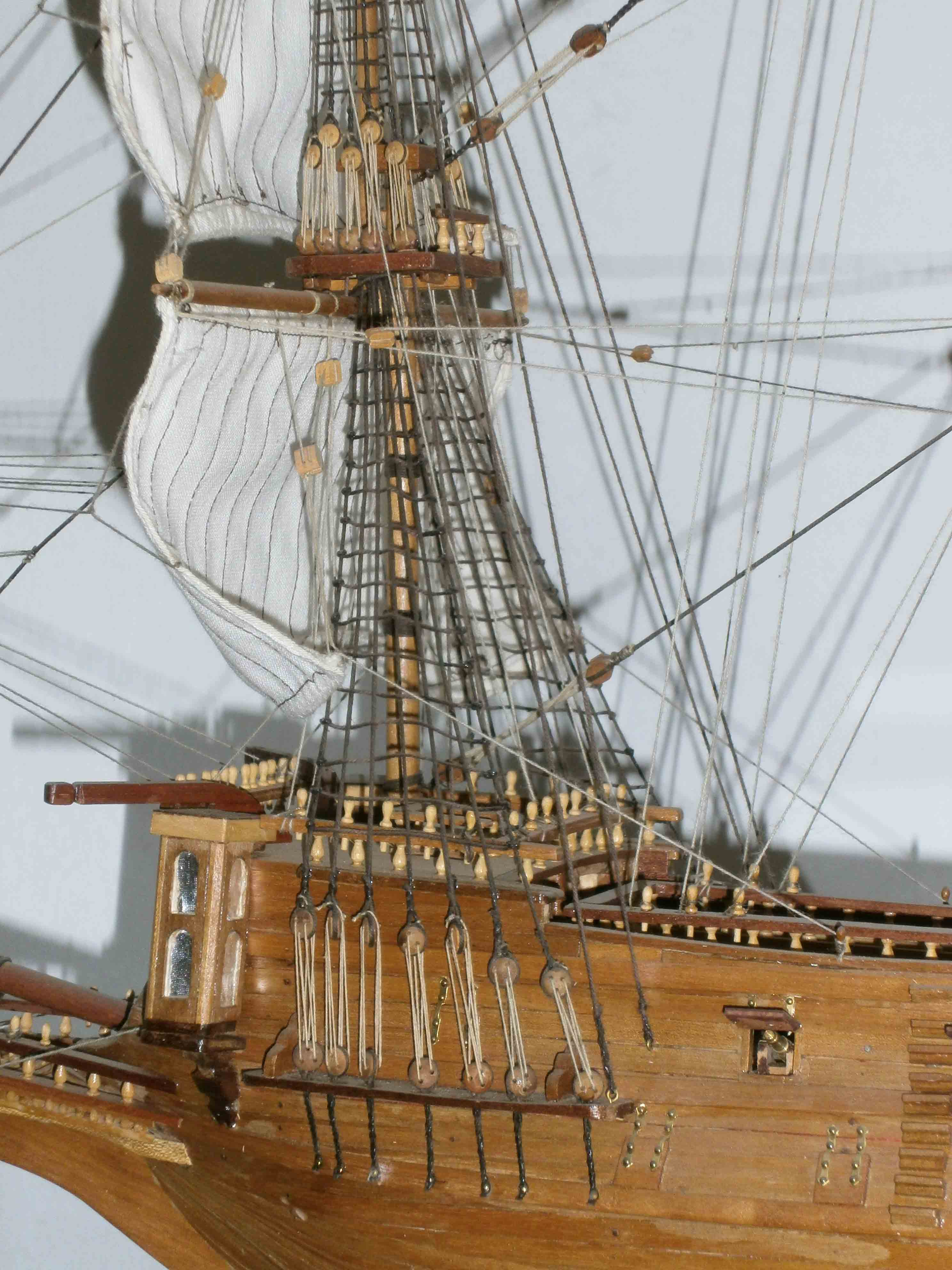

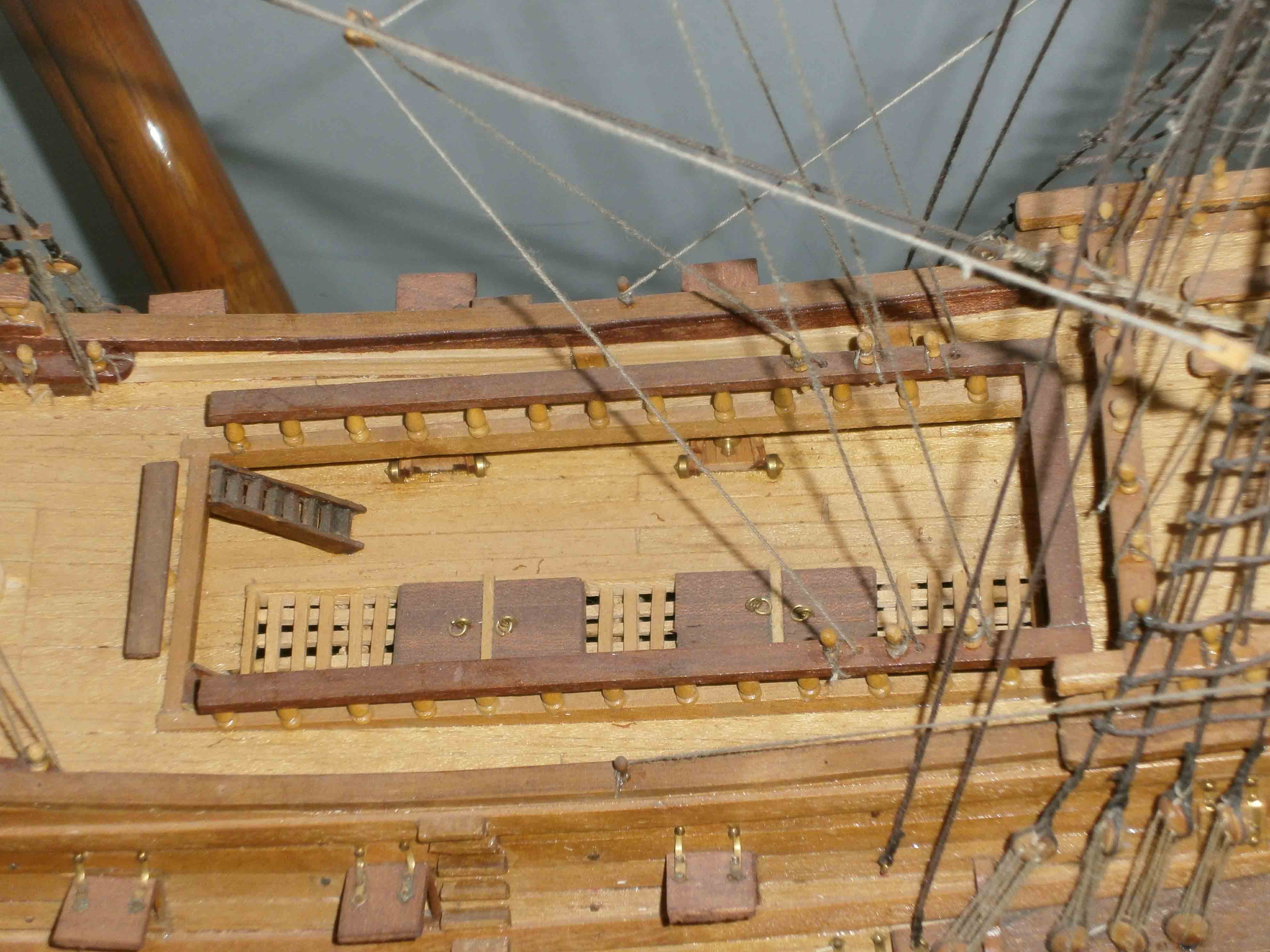

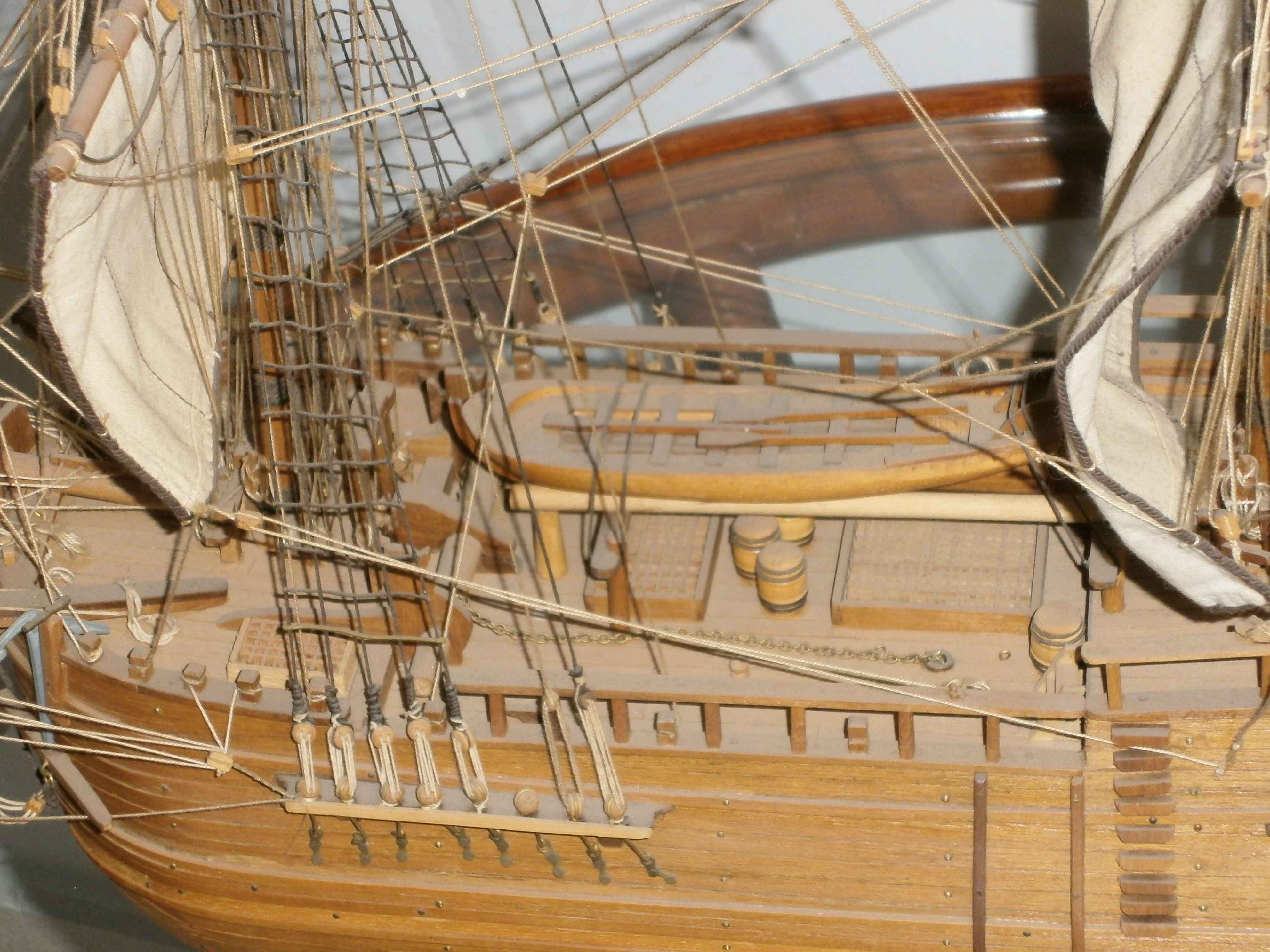

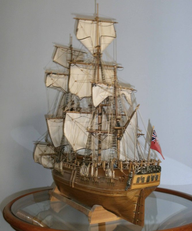

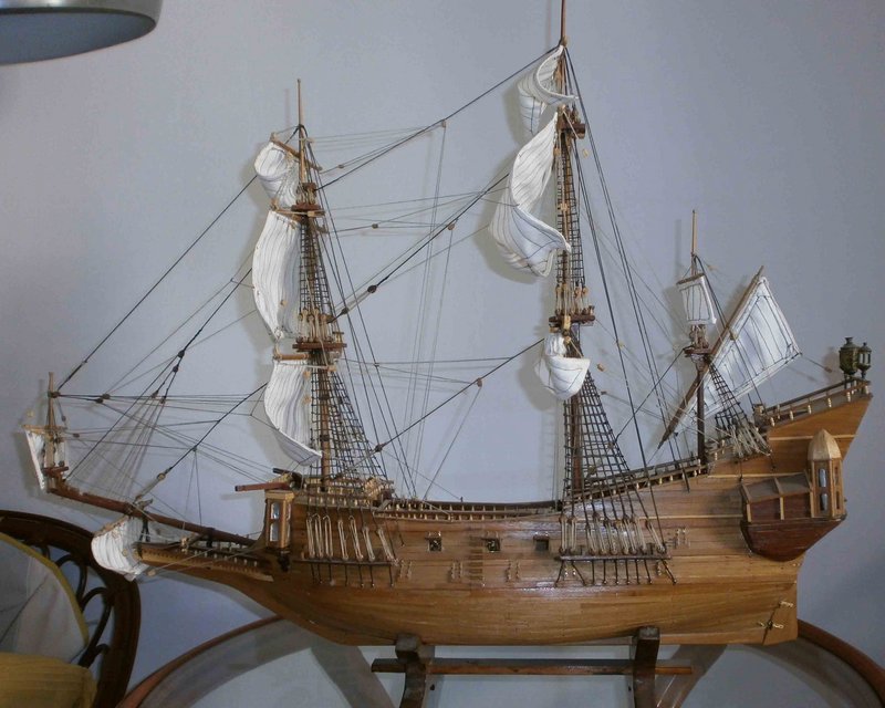

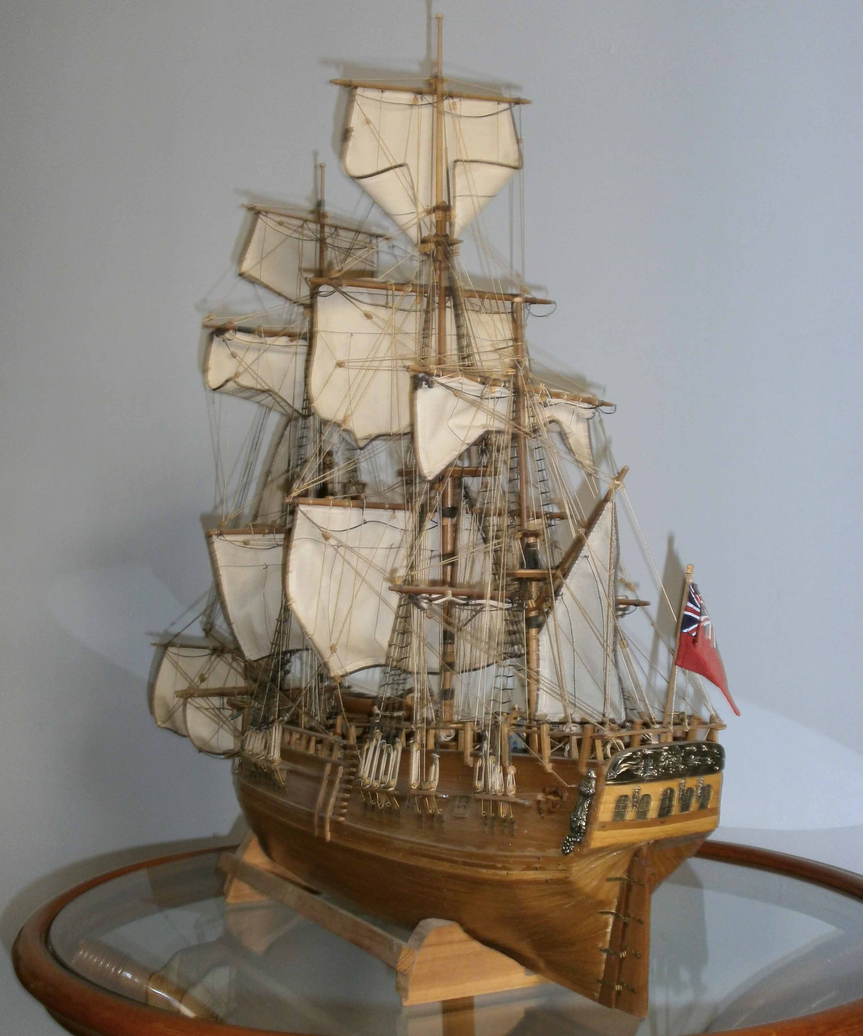

Contestando al comentario de neofreack, pongo una fotos de otra de las ramas del arbol del que estoy colgado.... :lol: :lol: :lol:
El Endeavour
El Endeavour
La Corona
La Corona
La Corona

Nota 05 Abr 2011 13:29
Mensajes: 1326
Ubicación: Murcia
Registrado: 19 Ago 2009 14:33
pues mira por donde, yo tengo en Juan Sebastián Elcano (eso si la versión fácil :D ) esperando turno. Ahora estoy terminando una compañia acorazada alemana para Flames of War y estoy pensando que en algún momento me tendré que poner a terminar lo de warhammer y unos cuantos aviones a 1/48 y tanques a 1/35... solo de pensarlo me pongo a sudar ¿o será este calor? :mrgreen:
el barco, sensacional

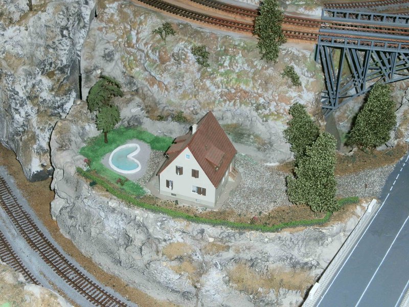

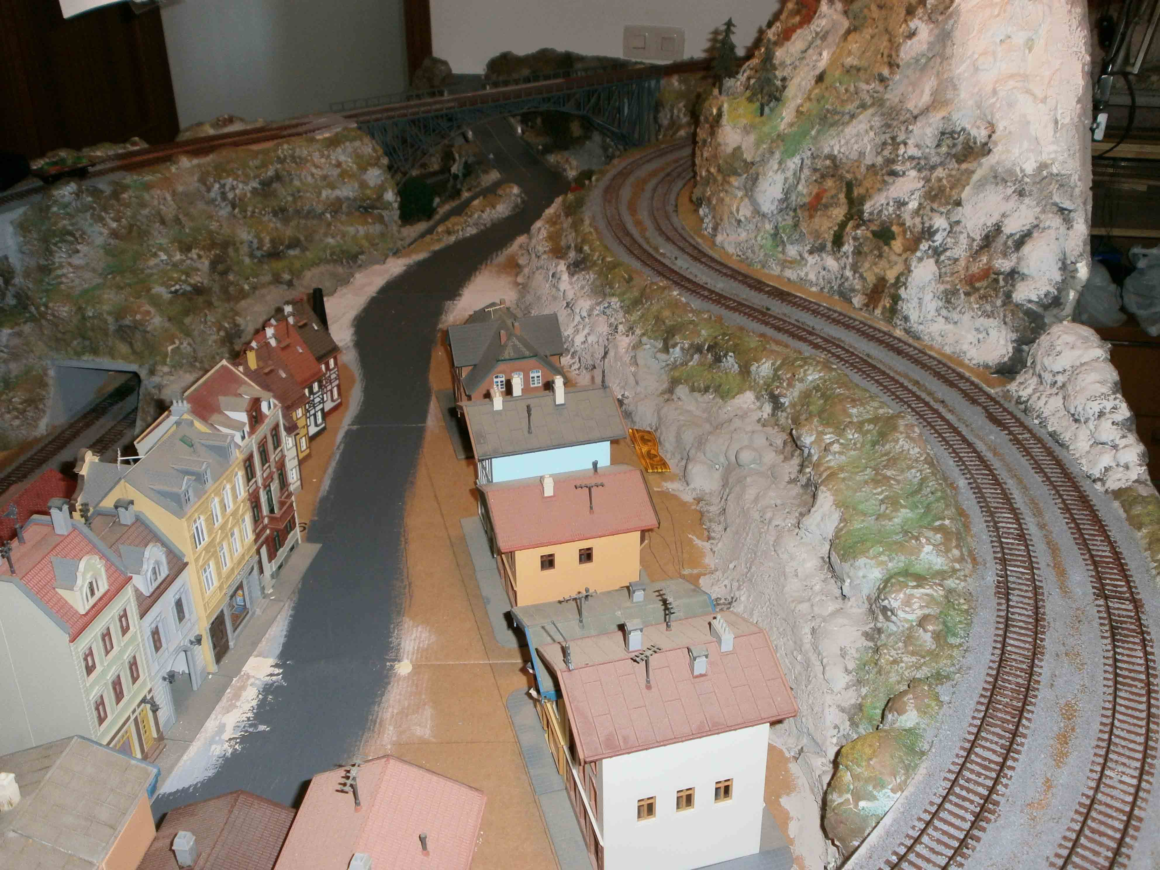

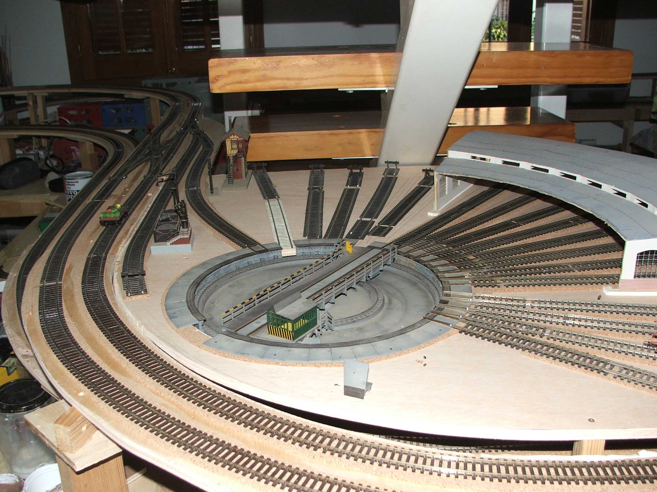

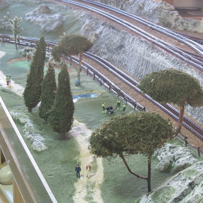

Buenas noches.

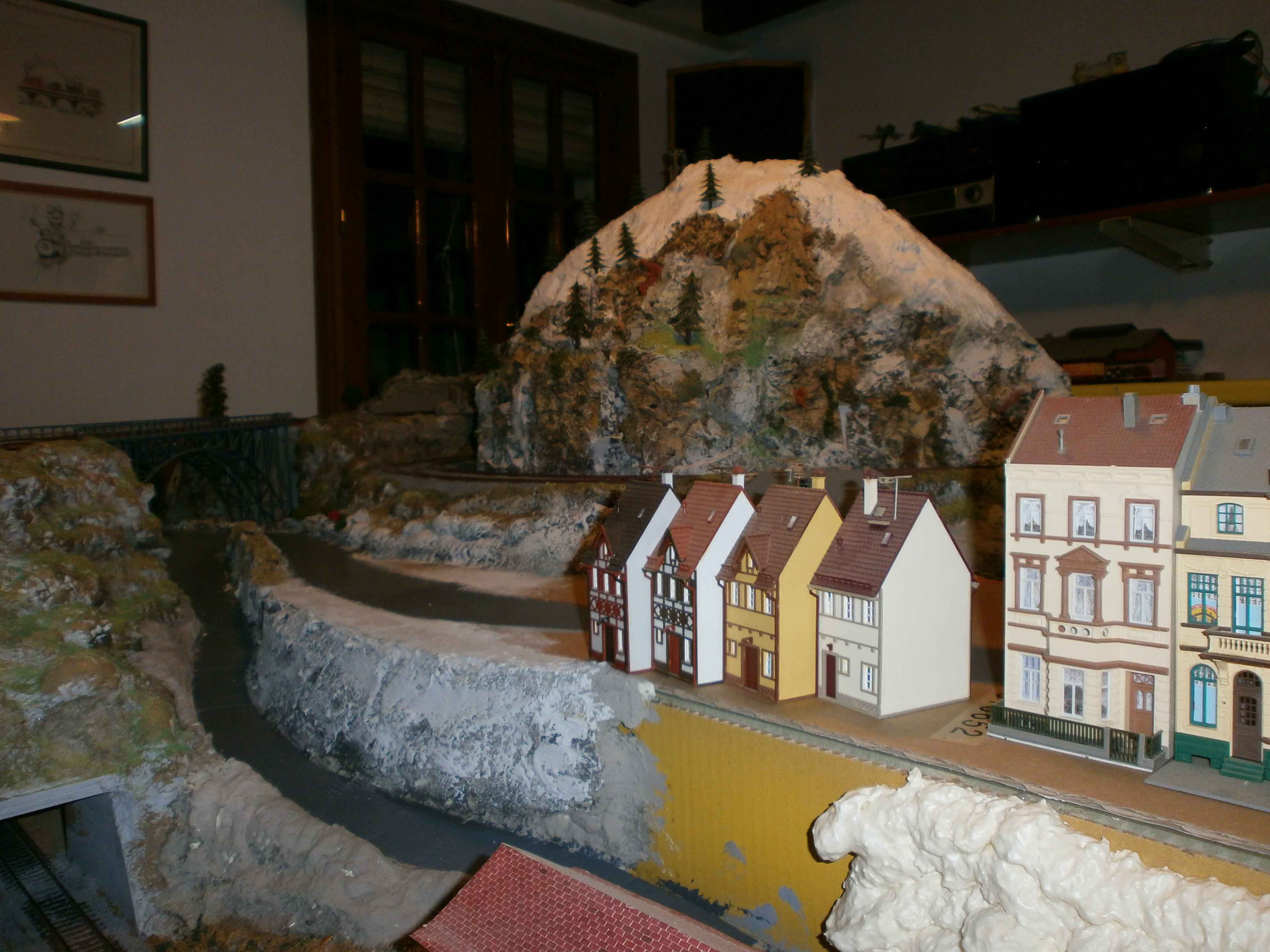

Como ya tengo algunos avances, paso a poner algunas fotografias: unas de de una zona que ya va cogiendo forma aunque le quedan muchas puntadas, y otra de la ubicación de la rotonda.
Hay una zona a la que le he puesto balasto, para así comprobar el comportamiento durante el verano. Si no ocurre nada anormal, seguiré poniendolo en otoño.

Nota 15 Abr 2011 00:17
Mensajes: 1557
Ubicación: Valladolid
Registrado: 06 Abr 2011 17:03
Espectacular!!
Que suerte poder disfrutar no solo de una maqueta así, sino de todo el proceso de montaje.
El rincon del puente sobre la via me parece impresionante.
Animo con el proyecto!
saludos.

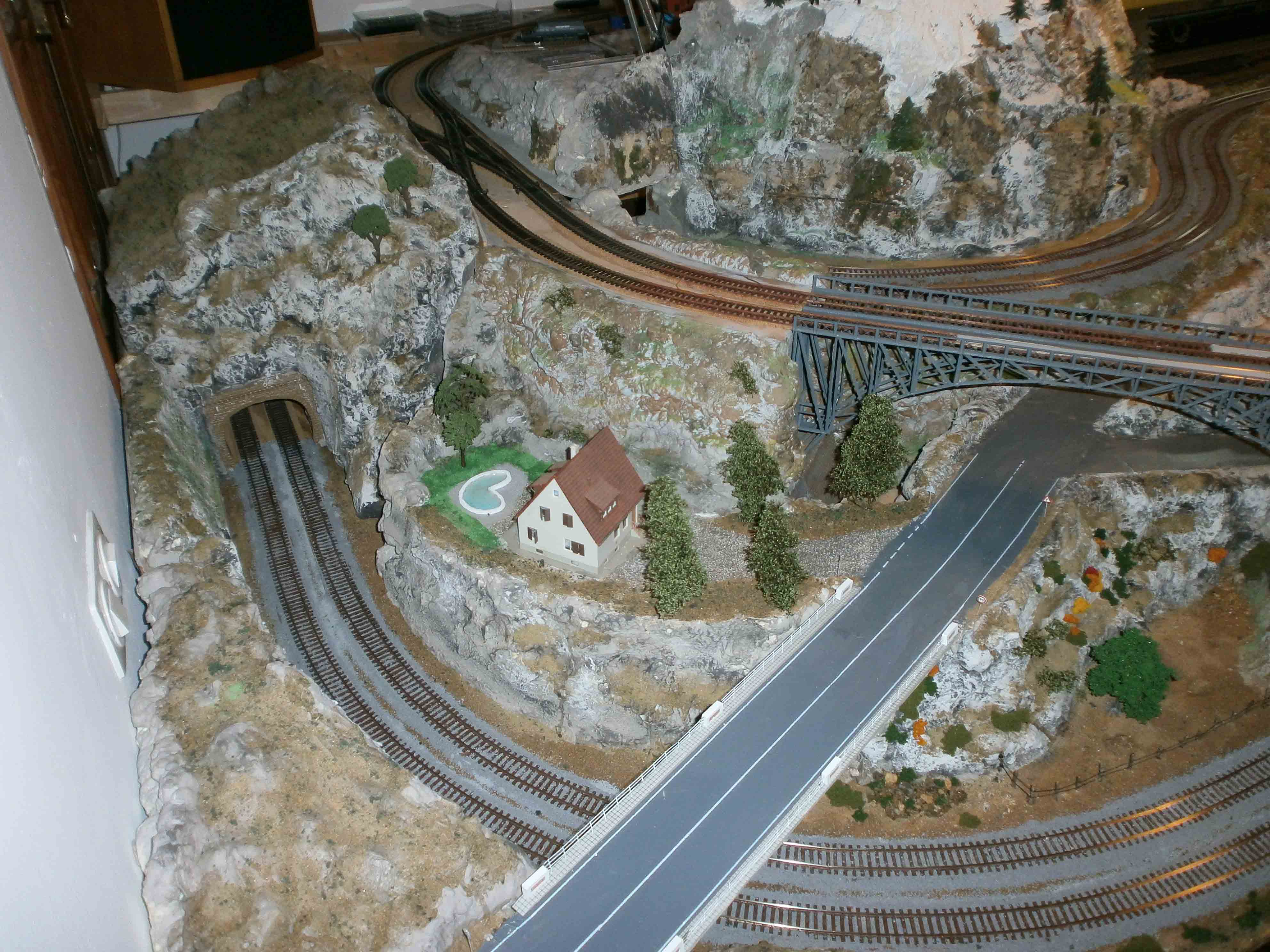

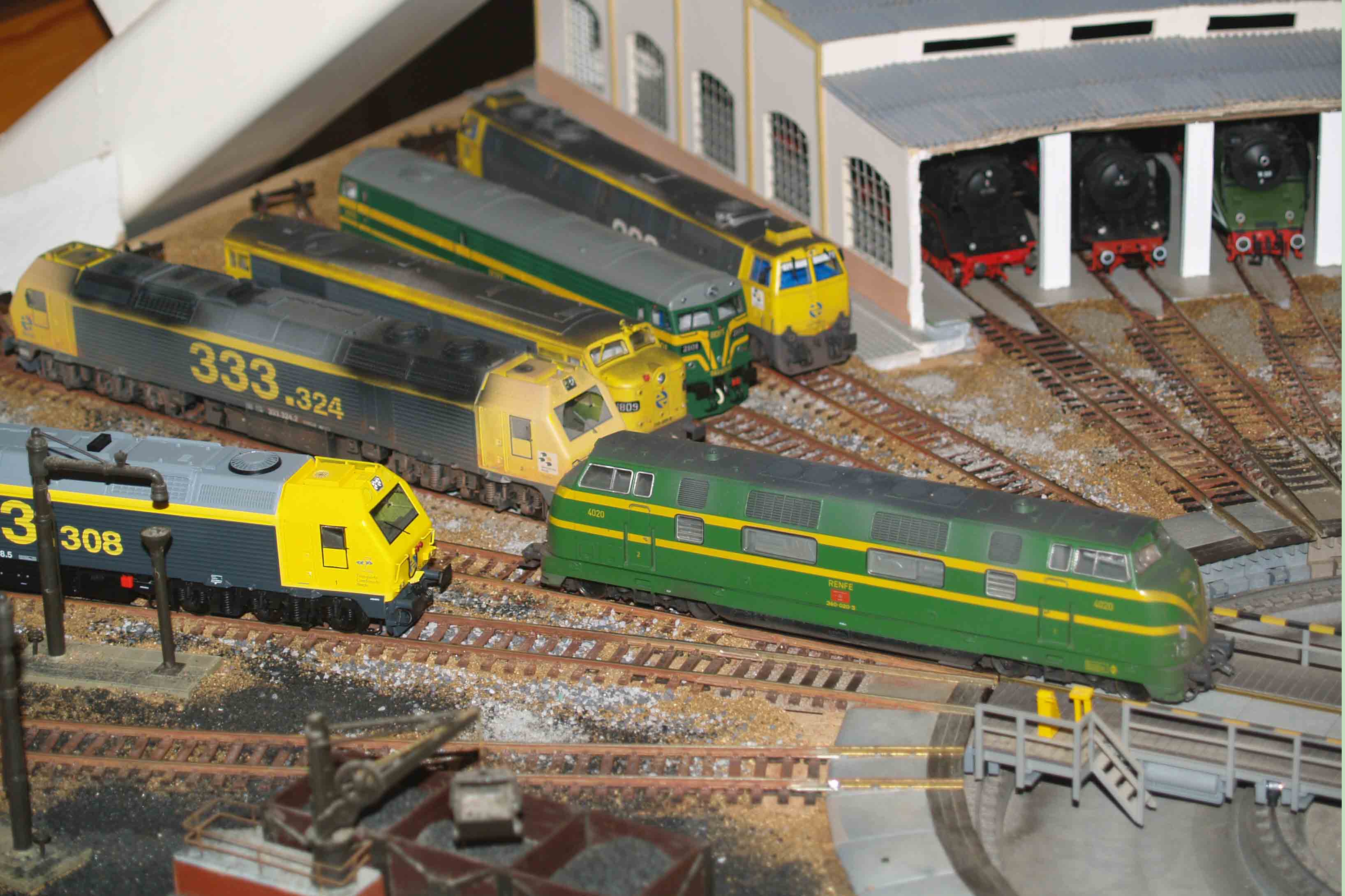

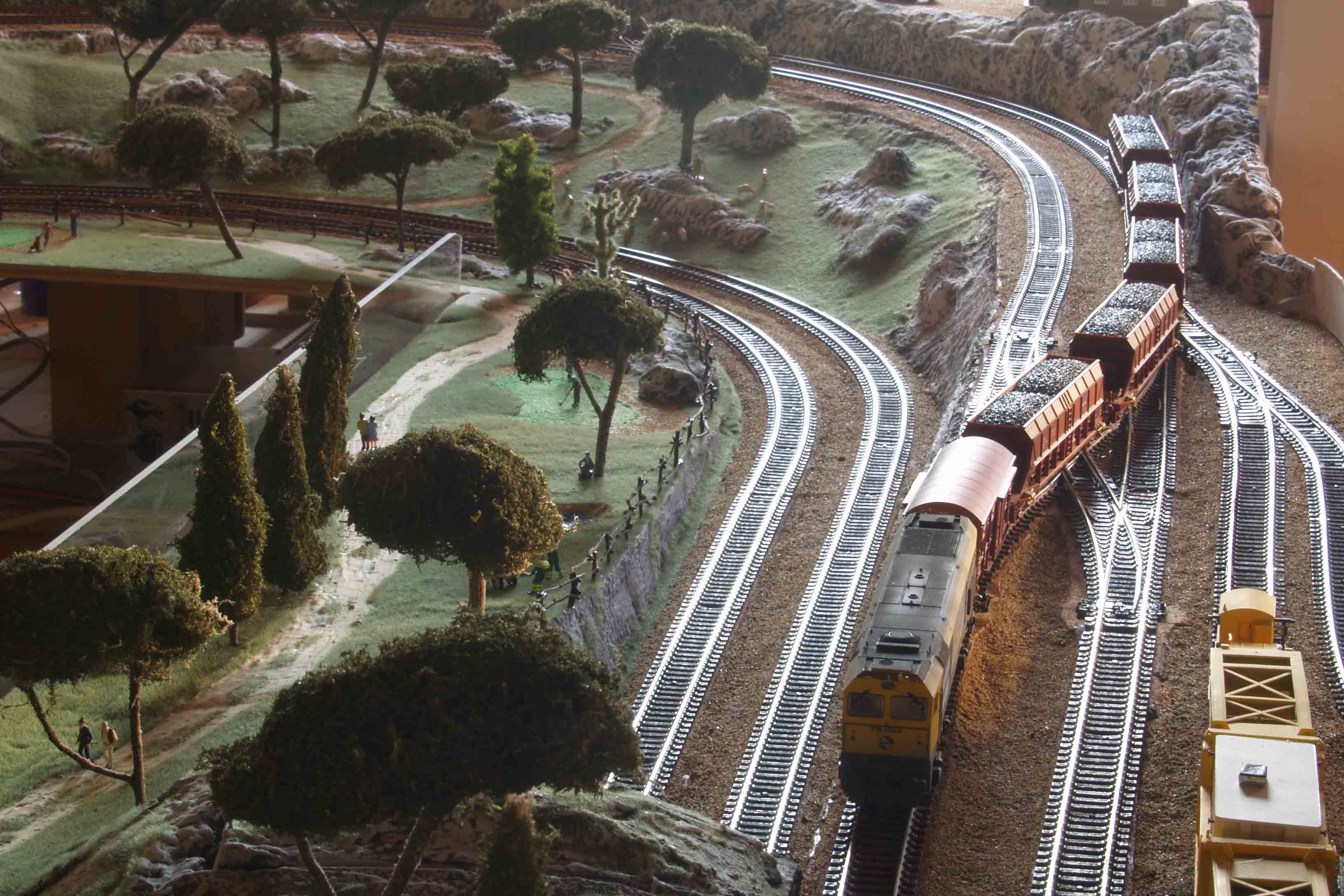

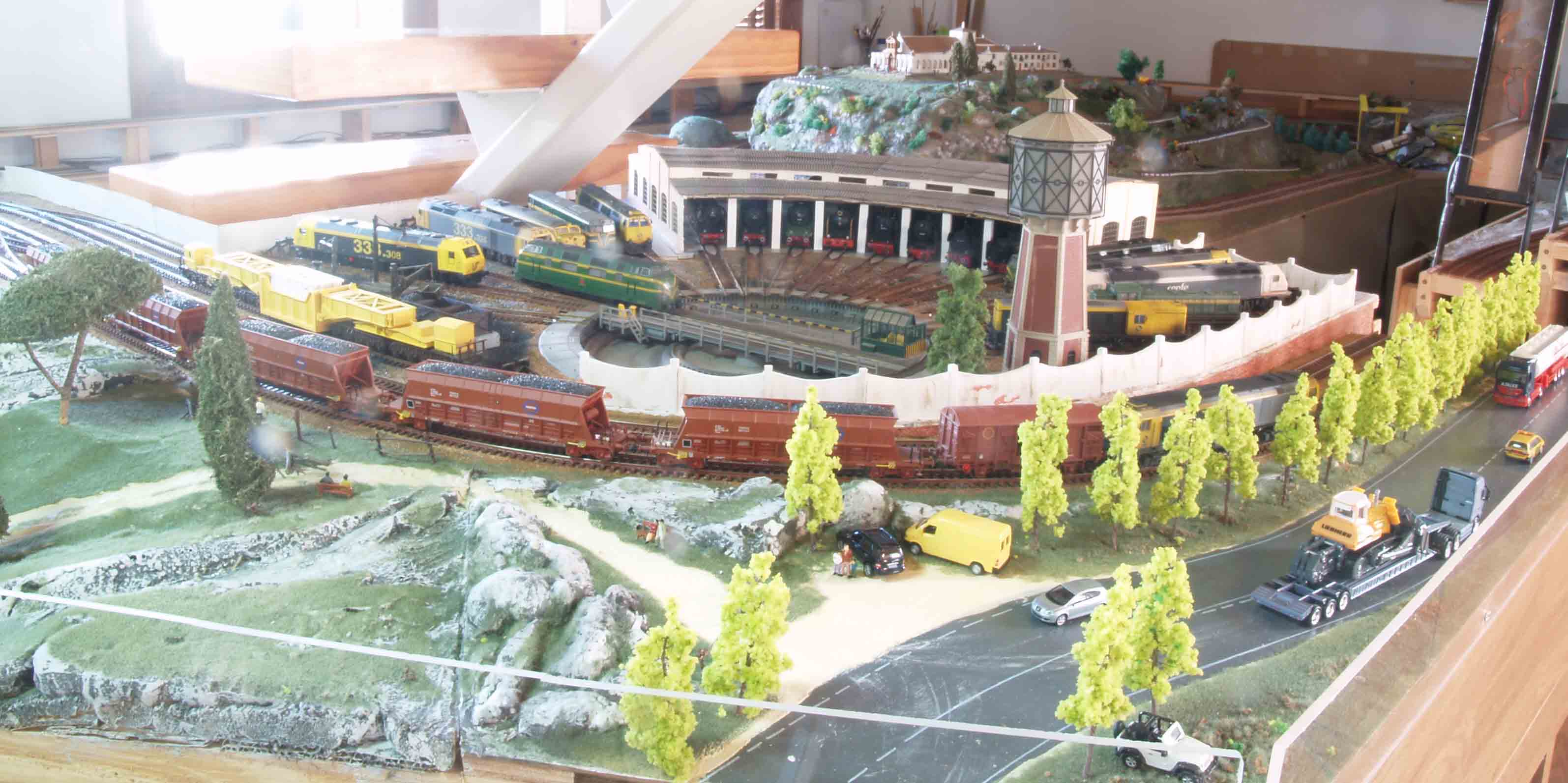

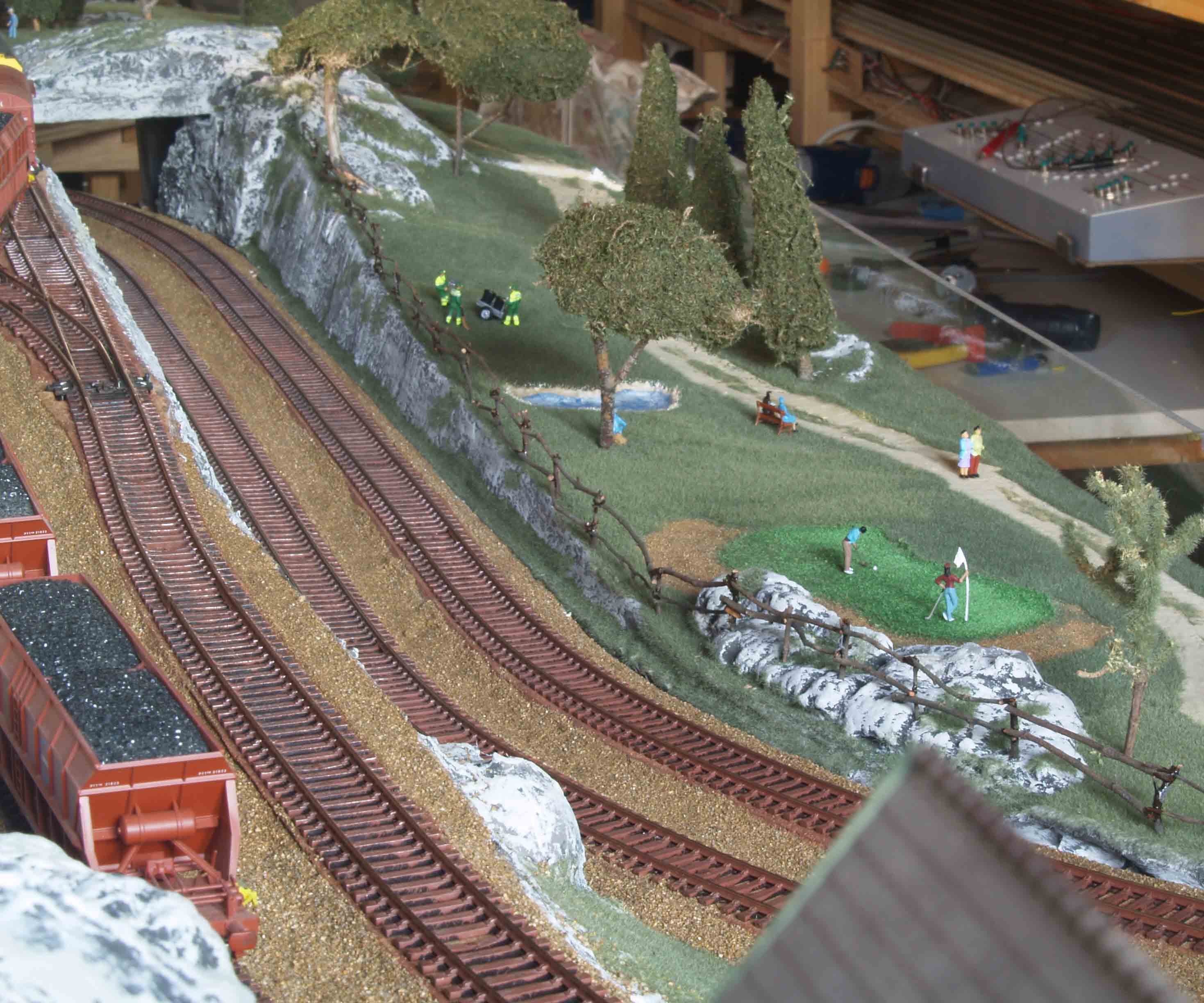

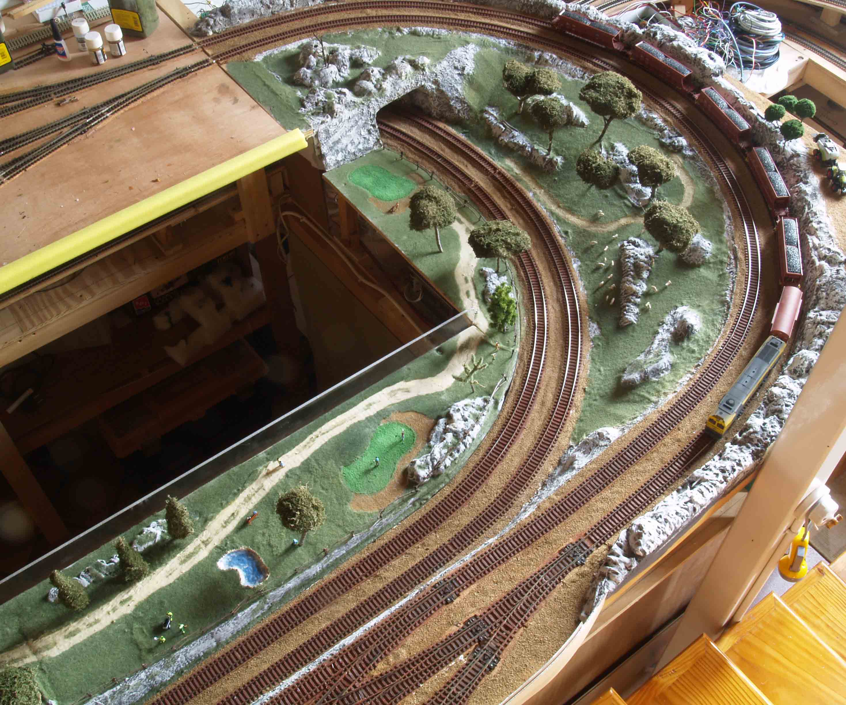

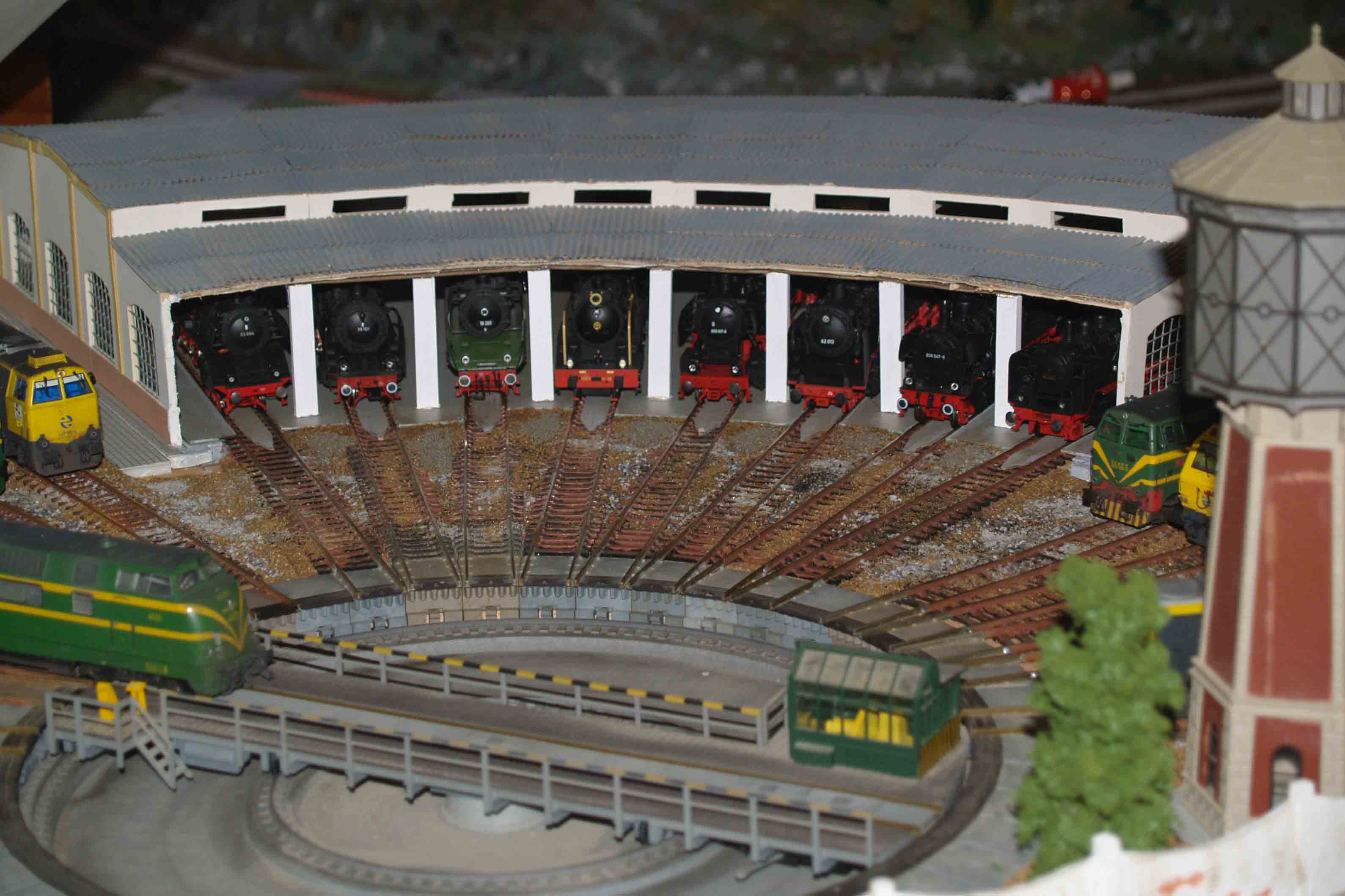

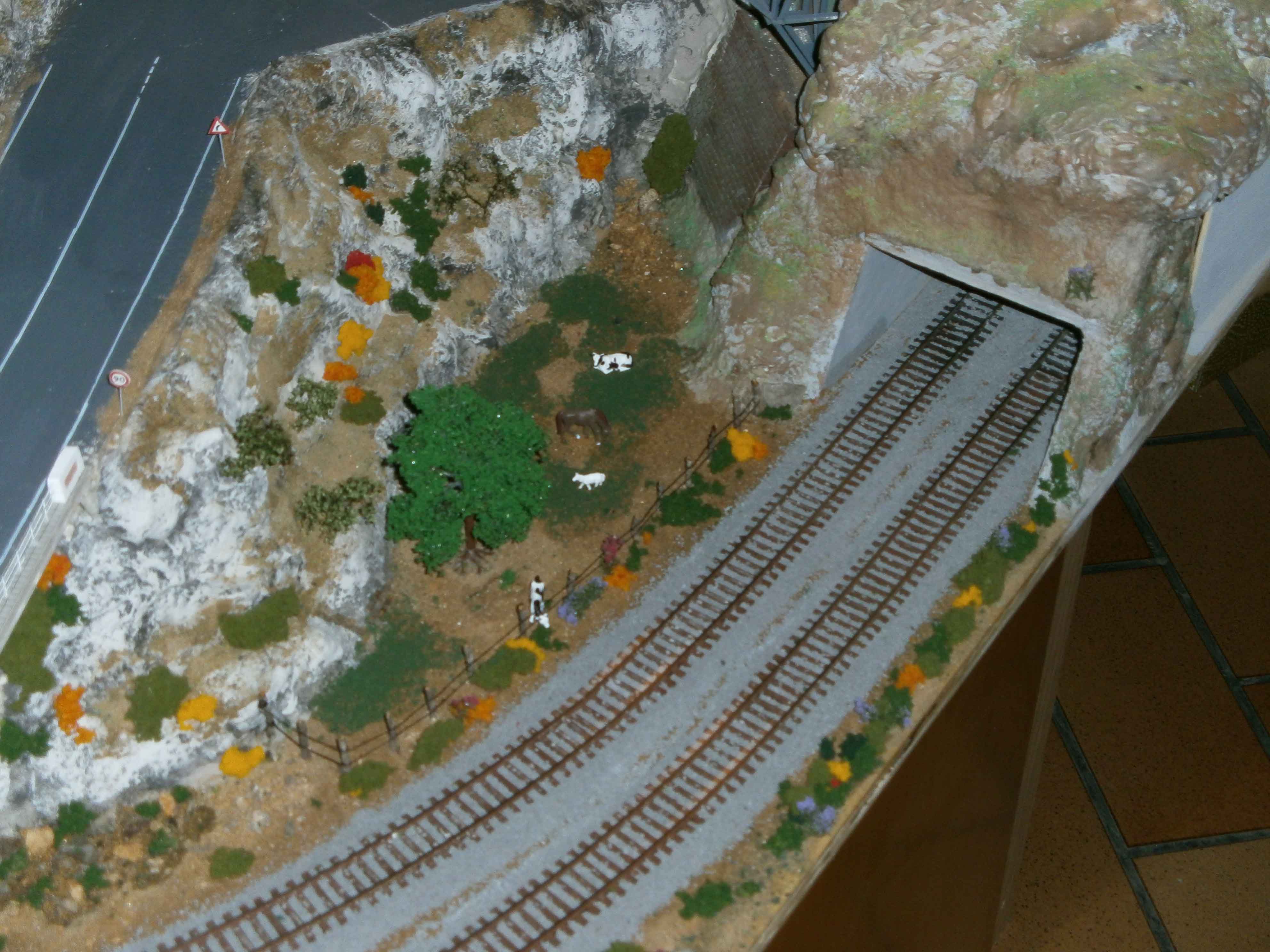

Buenas a todos.
Ya hacia algún tiempo que no ponía nada, pero .... estaba construyendolo.

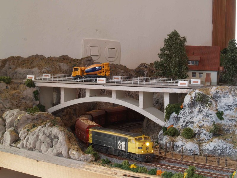

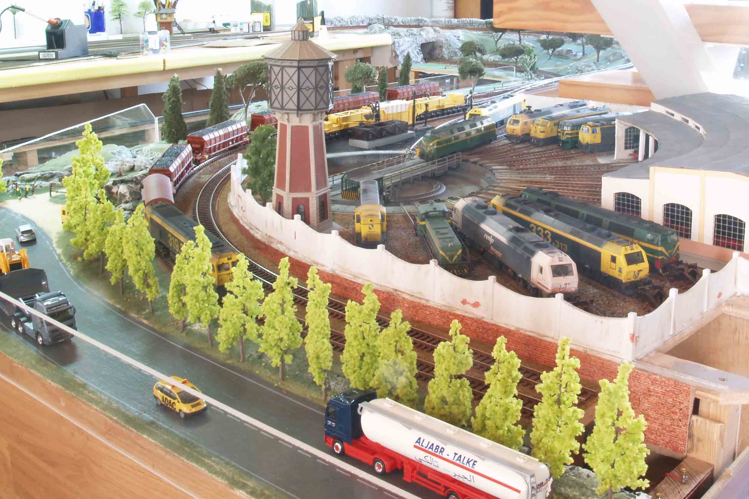

En el último grupo de fotos, estaba la zona de la rotonda totalmente desnuda. Os adjunto algunas fotos de su situación actual aún sin terminar, porque entre otras cosas, no tiene balasto y le falta bastante decoración de naturaleza.
Espero que os gusten.

Nota 17 Jun 2011 00:49
Mensajes: 1557
que buena pinta está cogiendo esa maqueta. Muy buen trabajo.
En las fotos se ven dos transportes especiales jeje. El ferroviario de que marca es? el dia que me pueda permitir una maqueta ferroviaria será lo primero que comprare, un transporte de éstos.
