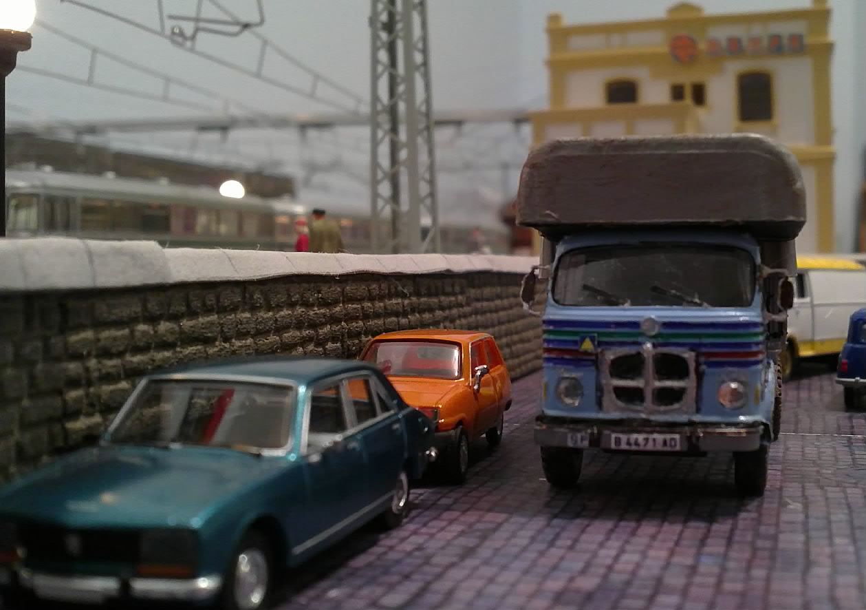

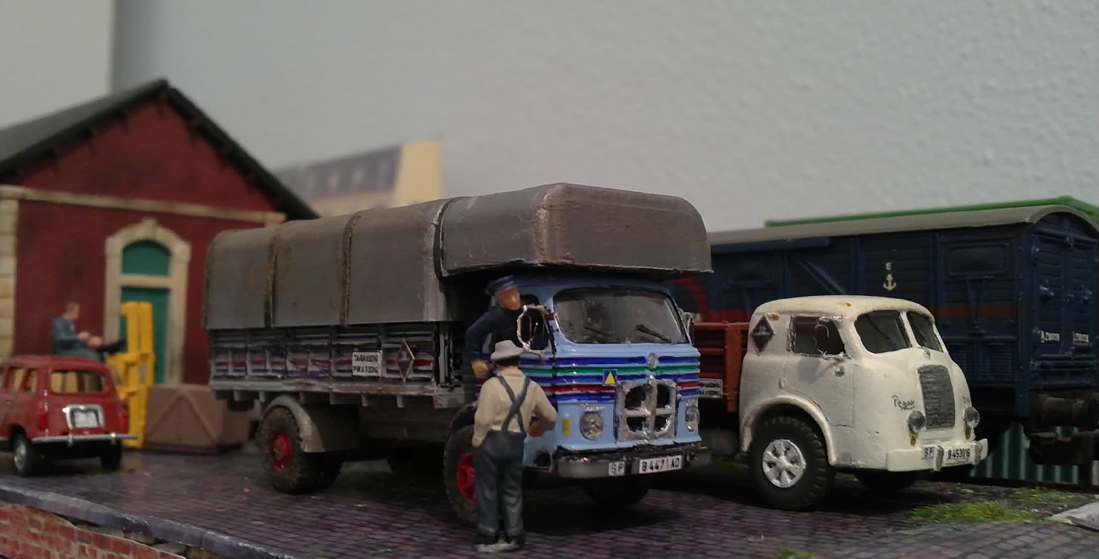

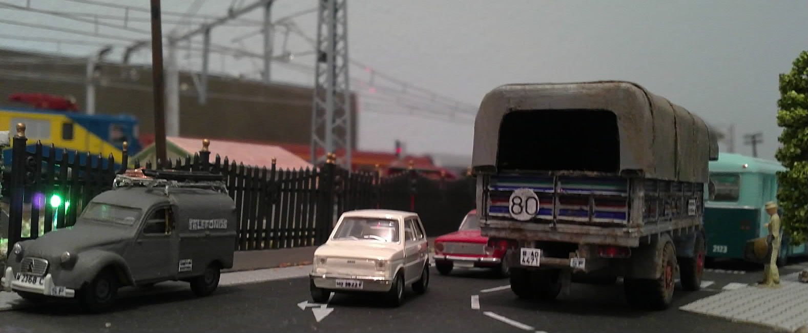

kastle escribió:
Pues a mí lo que me ha dejado loco es la furgo :o
ya te digo... la furgoneta sí que está bien trabajada... no se si la has conseguido así pero está genial... sólo le falta unos retrovisores de esos negros grandes, con un poco de papel de plata haciendo las veces de espejo... que seguro no te será muy dificil de realizar.
En cuanto al autobús: sólo una crítica constructiva.
Los números de teléfono no eran antes sin el famoso prefijo? o por lo menos cuando lo tenían se ponía entre paréntesis, verdad?
han pasado muchos años, pero me parece que en eso la memoria no me falla.

Buenas,
La fragoneta es una Peugeot de Norev. Es un modelo comercial muy bueno y baratillo (entre 5 y 7 euros)
La tengo pendiente de matricular y de poner retrovisores.
En cuanto al bus, gracias por la crítica, pero los nums de tef antes se ponían con o sin prefijo y si ponían prefijo iba entre paréntesis o sin paréntesis, yo por lo menos los veía así rotulados en carteles,buses, etc...si que es cierto que era muy frecuente el paréntesis...pero la secuencia era: prefiijo (2 o 3 números) + 2 o 3 num, dependiendo del Pref. + 2 núm + 2 núm

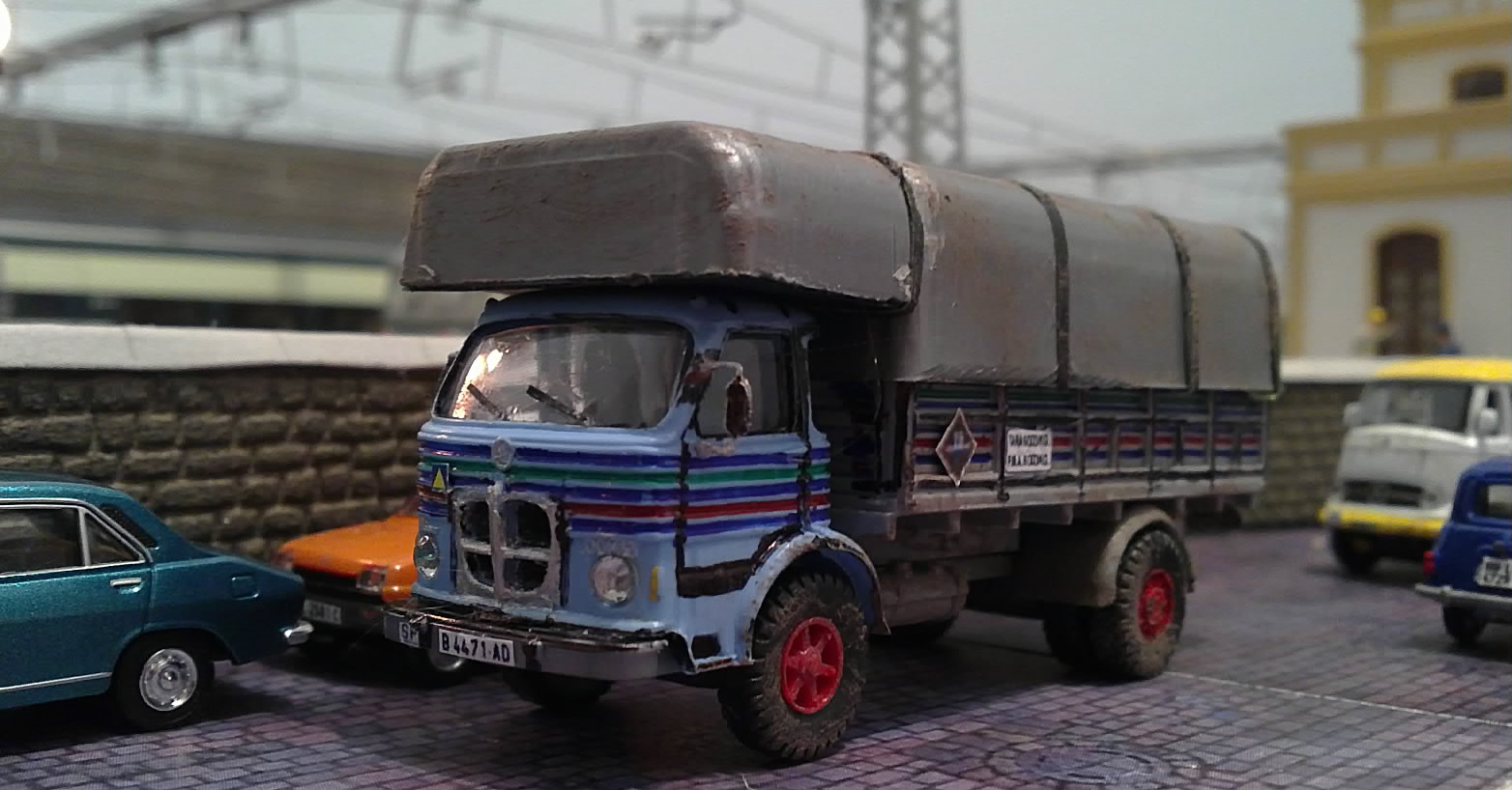

Buenas

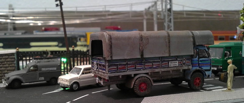

Os presento mi otro Comet, a falta de ponerle la visera verde...
He querido emular los Comet que tenia una empresa cercana a mi casa de cuando yo era pequeño...me encantaba ver pasar aquellos pegasos de colorines muy característicos, incluso rallando lo hortera...Lo cierto es que estos camiones se prestaban a ir de colorines y, de hecho así iban...
Espero que os guste.
Mensajes: 1557
Ubicación: Valladolid
Registrado: 06 Abr 2011 17:03
ha quedado majo el comet.
Veo que has perfilado las puertas, en las miniaturas en las que estoy trabajando ahora mismo también he empezado a hacerlo, te recomiendo que si no dispones de Smoke de Tamiya, agües la pintura con alcohol hasta conseguir que esté muy liquida, la apliques poco a poco y cuando se seque retires el sobrando con un palillo o similar.
Me gusta la idea del toldo por encima de la cabina al igual que ponerle ruedas de artilleria (Wiking o roskopf?)
La parrilla puede ser una de las cosas más puñeteras de pintar en un pegaso, en mis dos comets opte por vaciar los huecos con cuidado y no me preocupé más por la pintura.
saludos!!

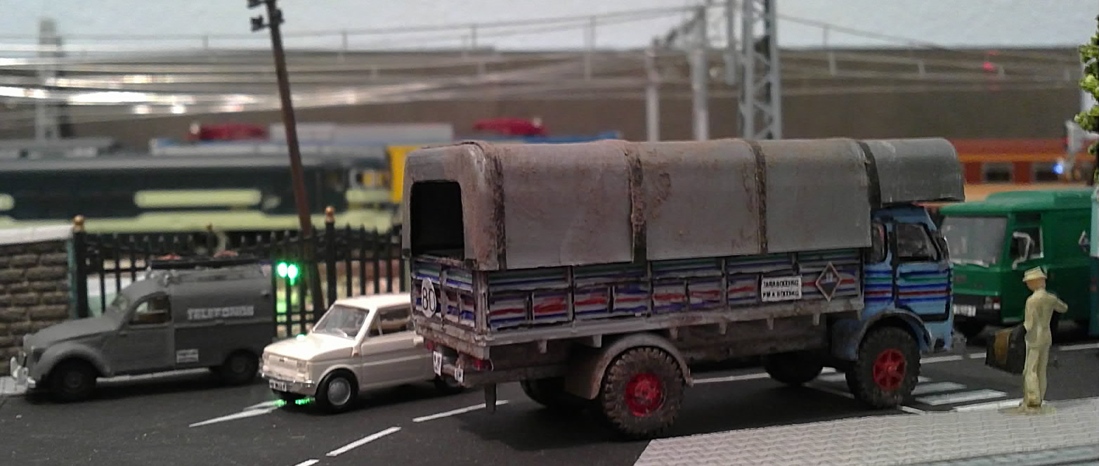

Mi Pegaso Family

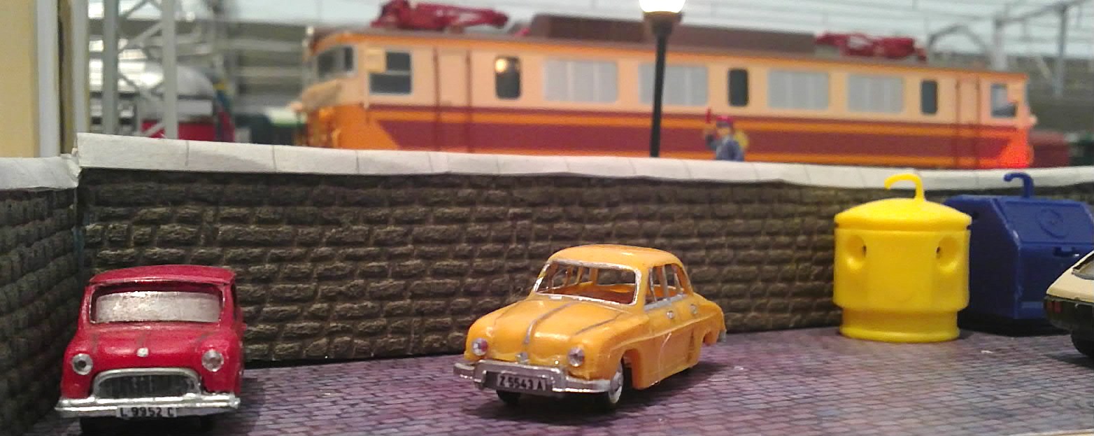

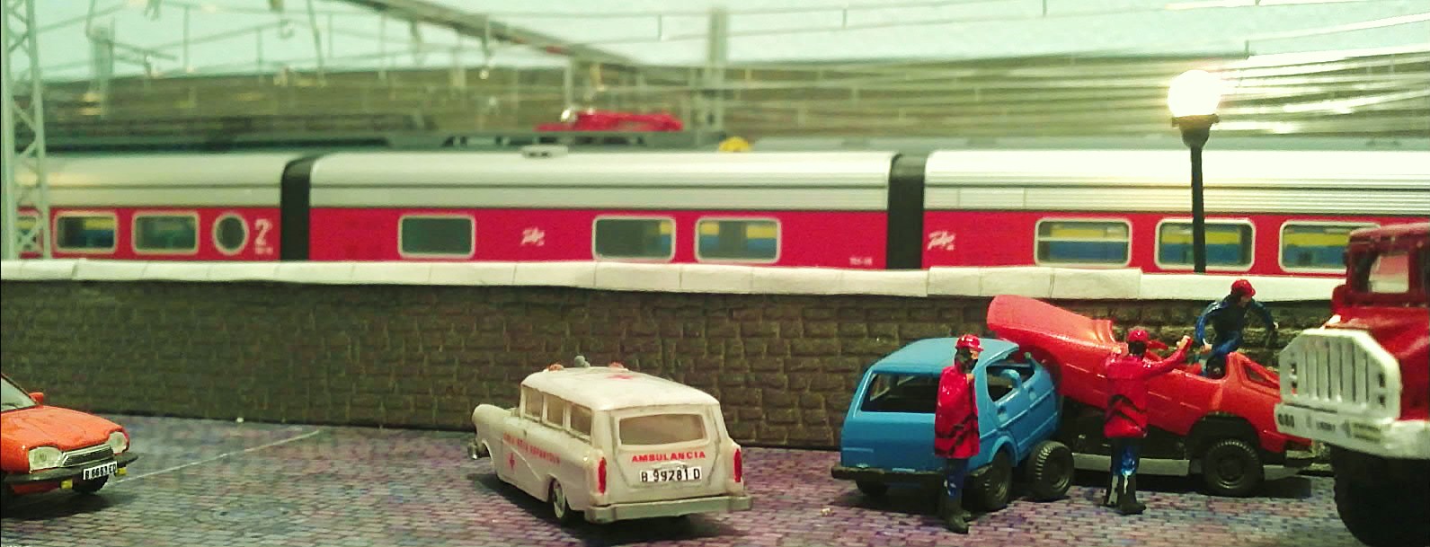

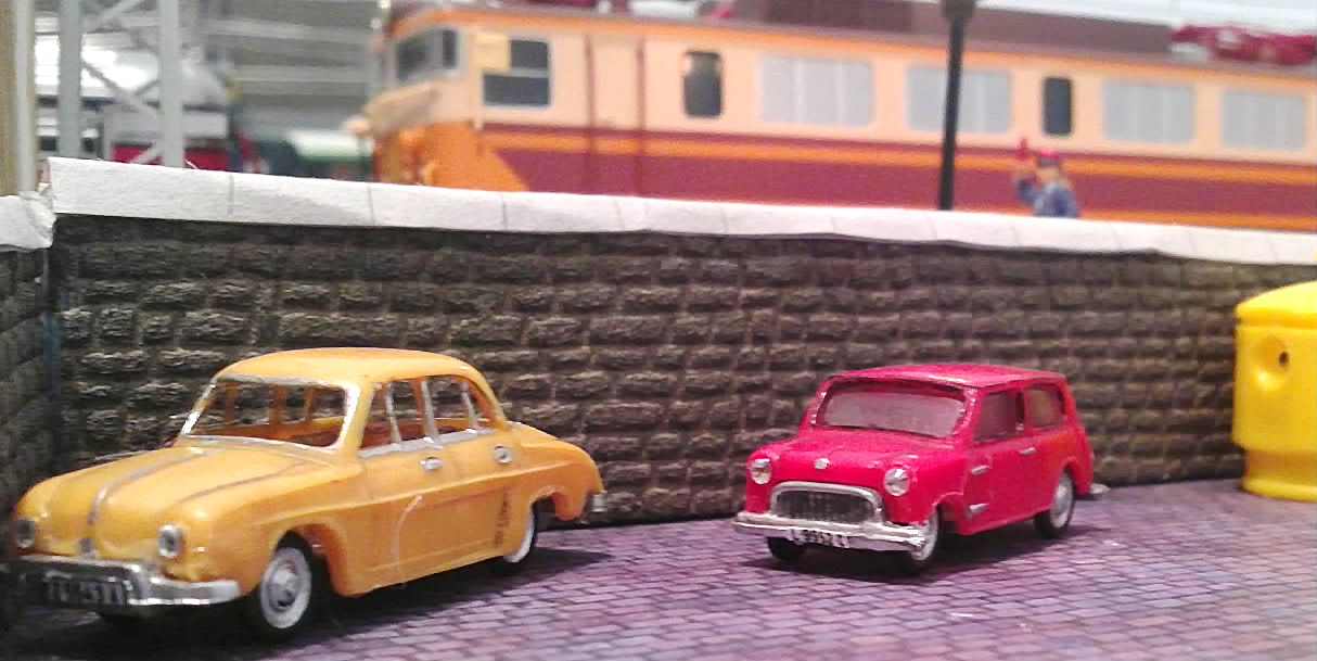

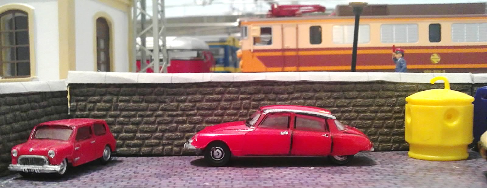

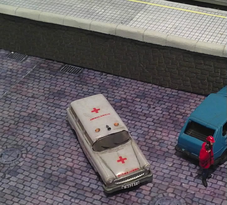

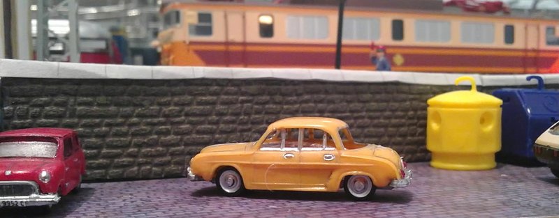

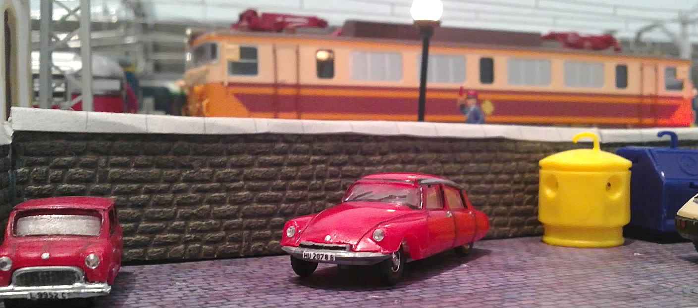

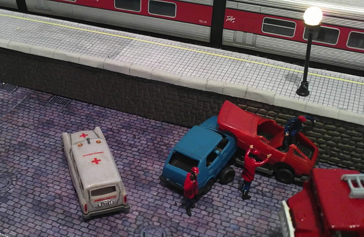

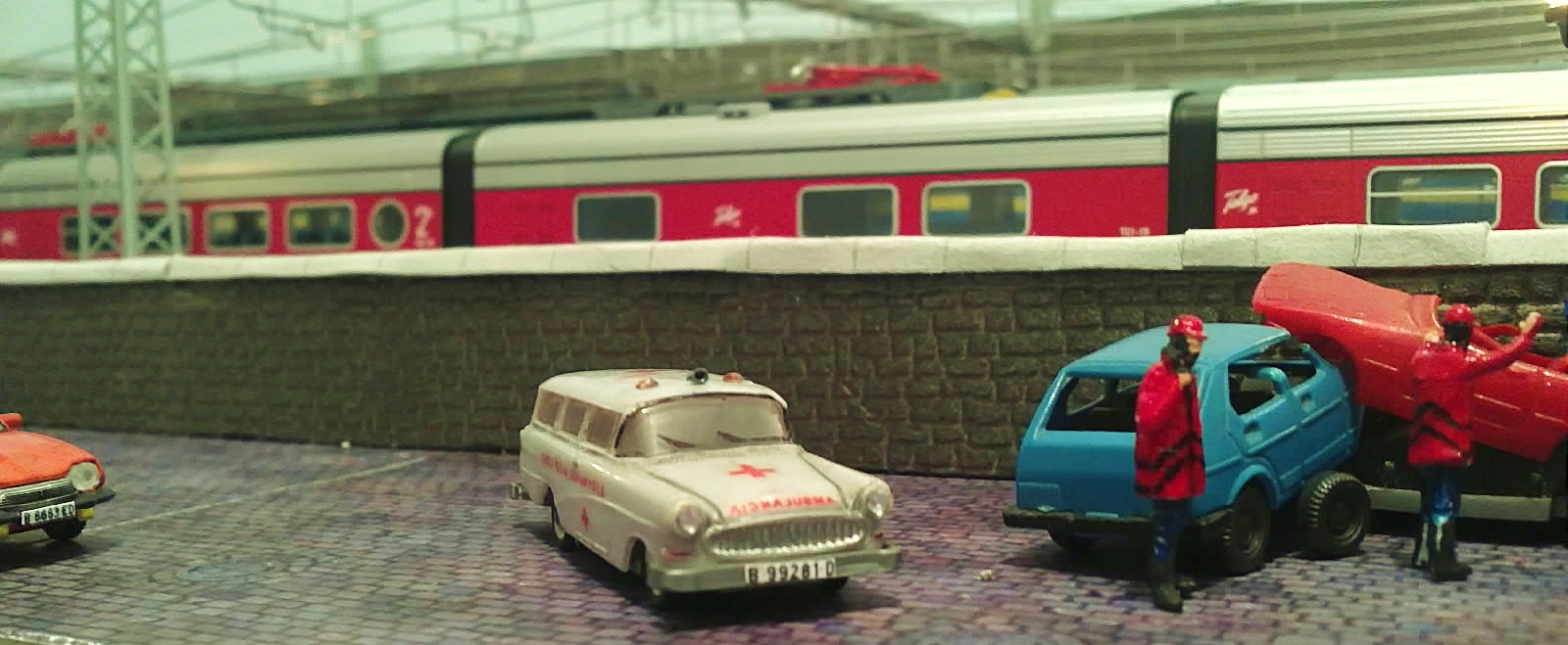

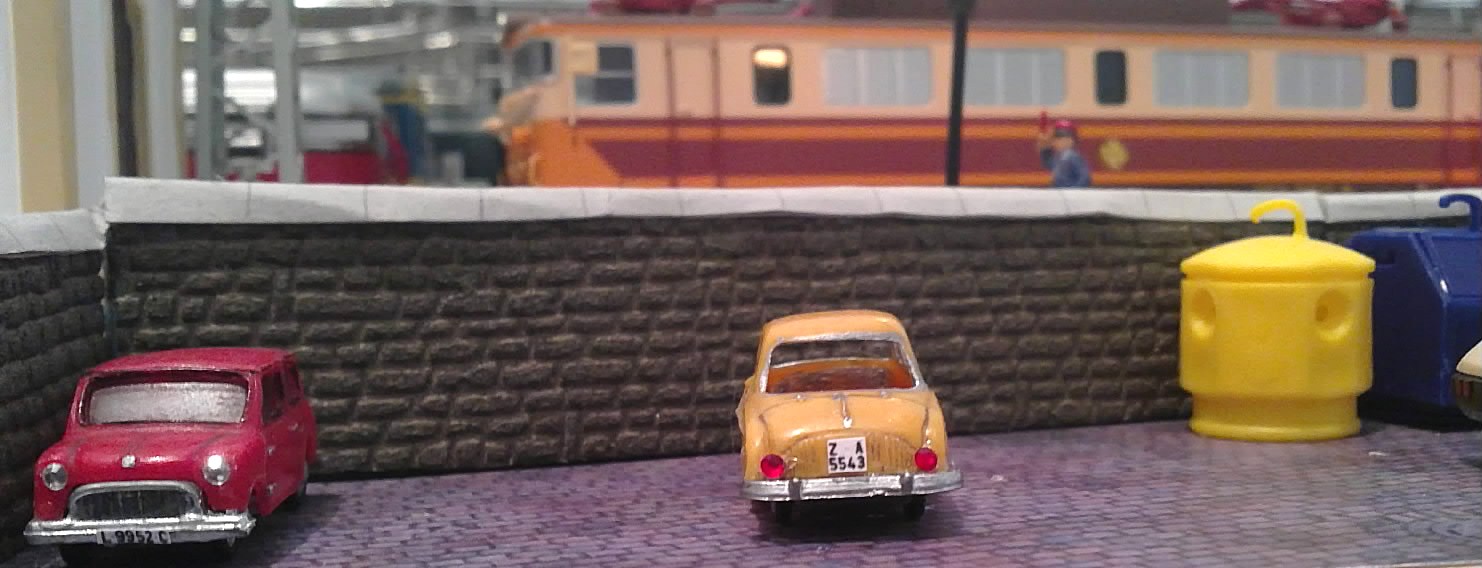

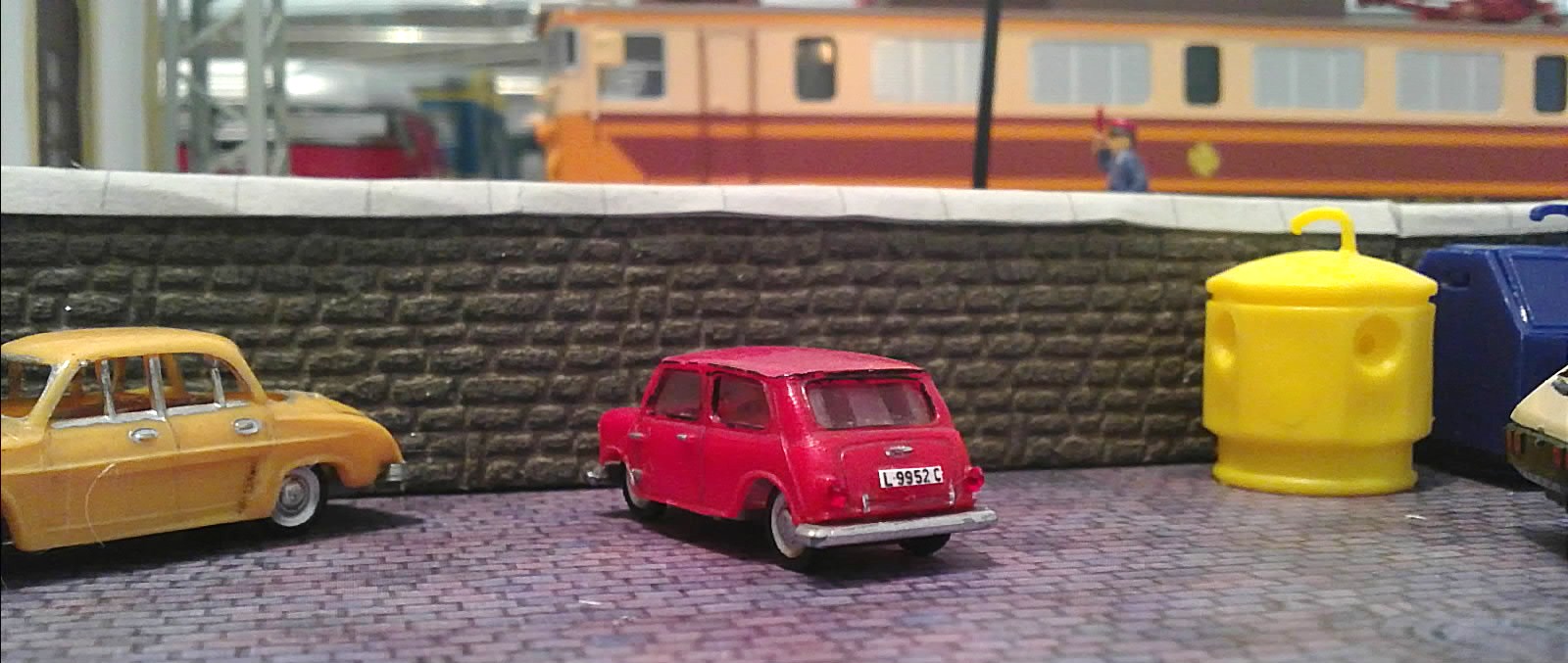

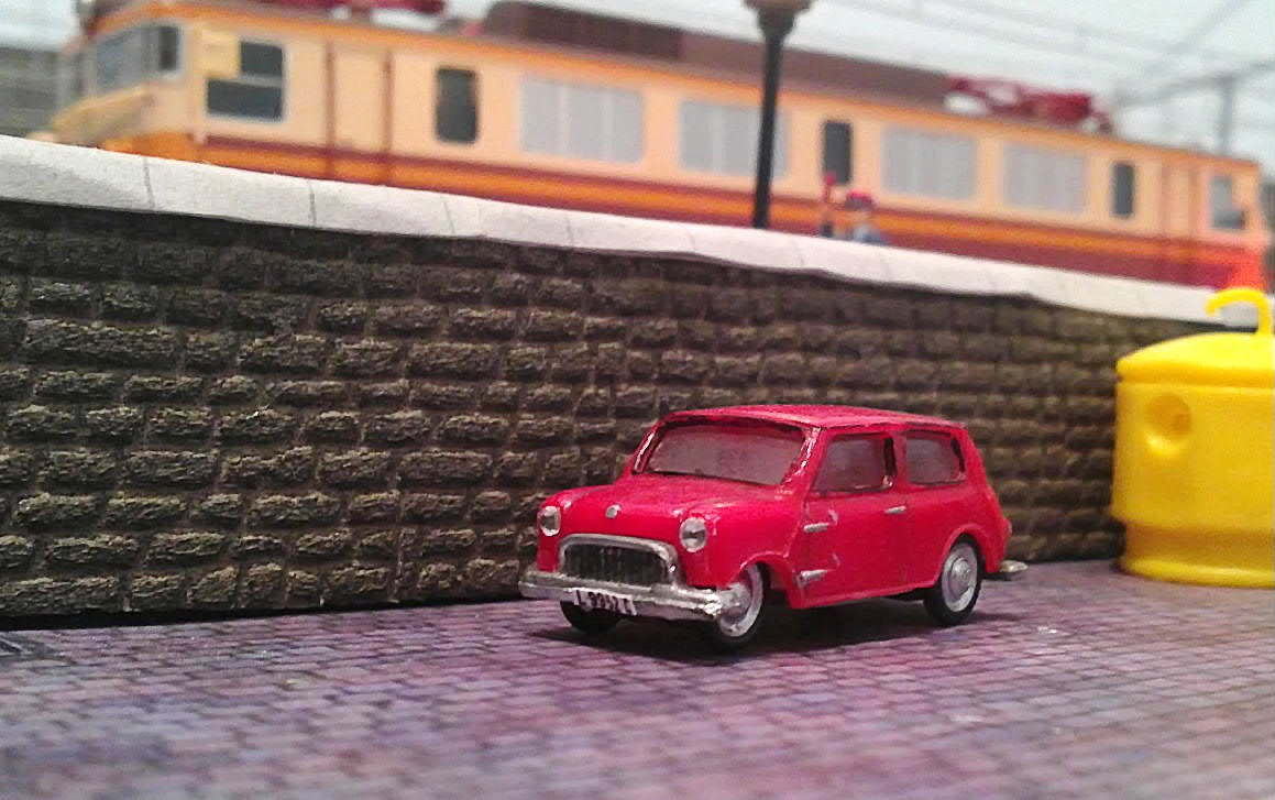

Buenas...

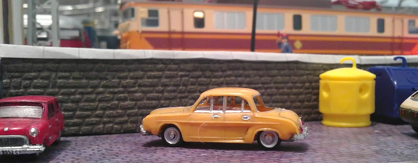

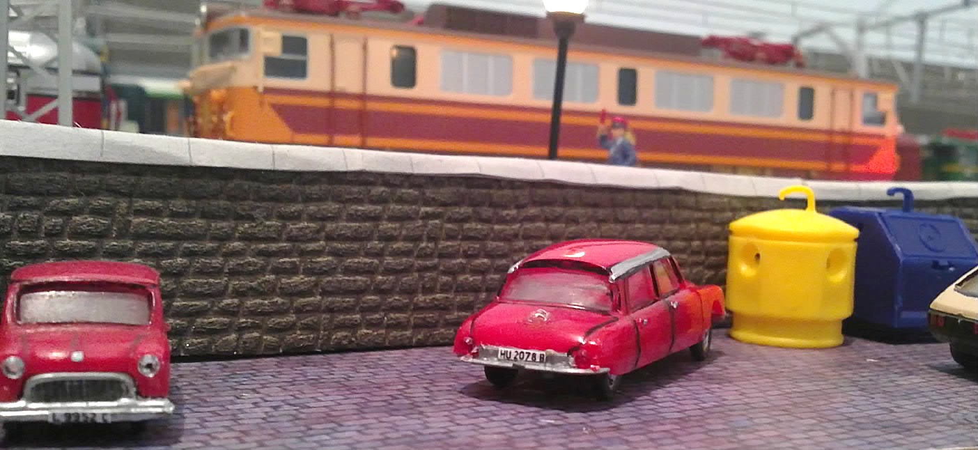

Hoy me he metido con unas pequeñas mejoras a unos turismos...se hace lo que se puede...con un poco de imaginación y las piedrecitas que me recomendó Darthraul de una tienda de abalorios...
Le ha tocado a un Mini, a un Reanult Dauphine, un Citroën Tiburón y a un familiar reconvertido en ambulancia.

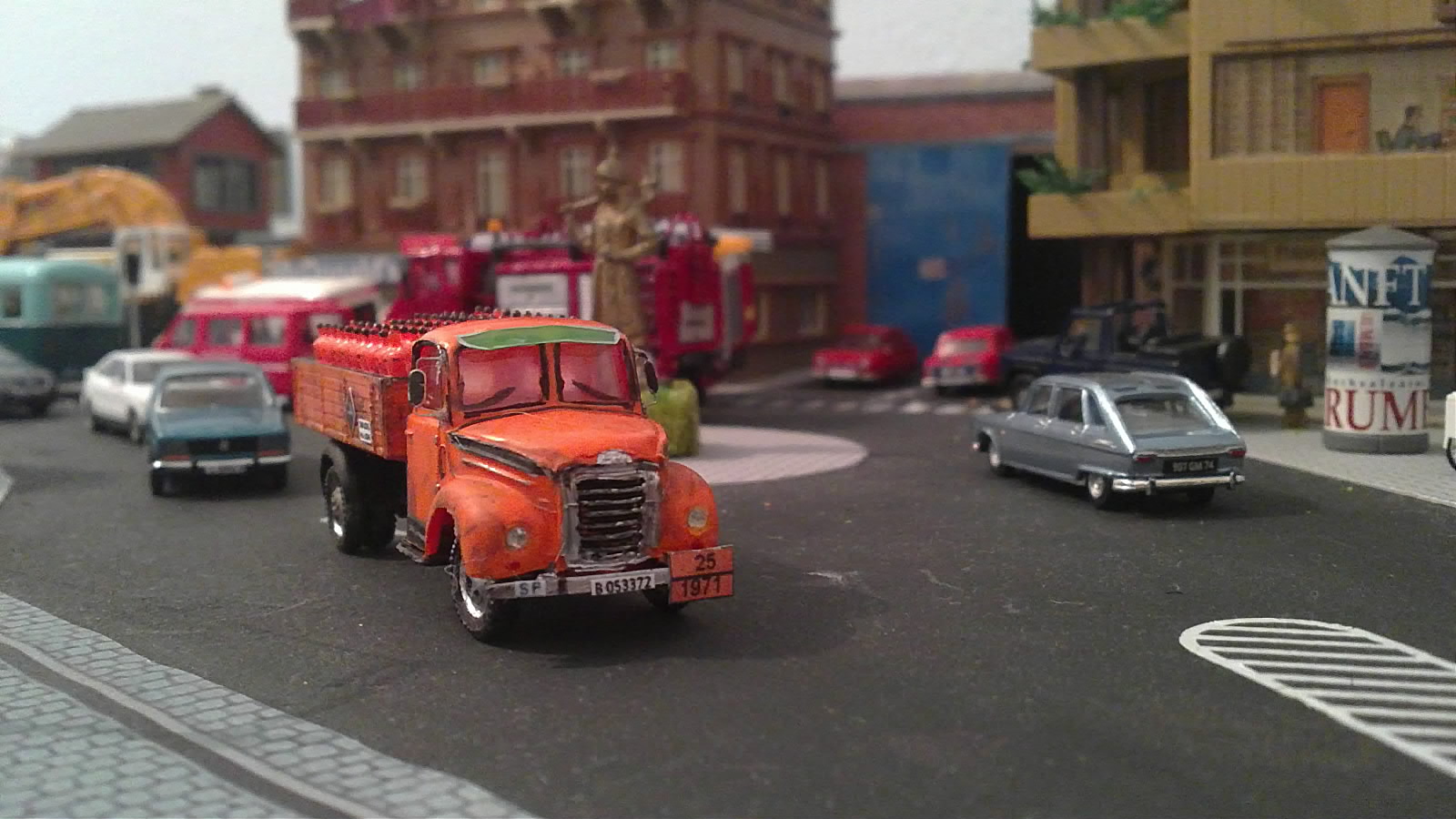

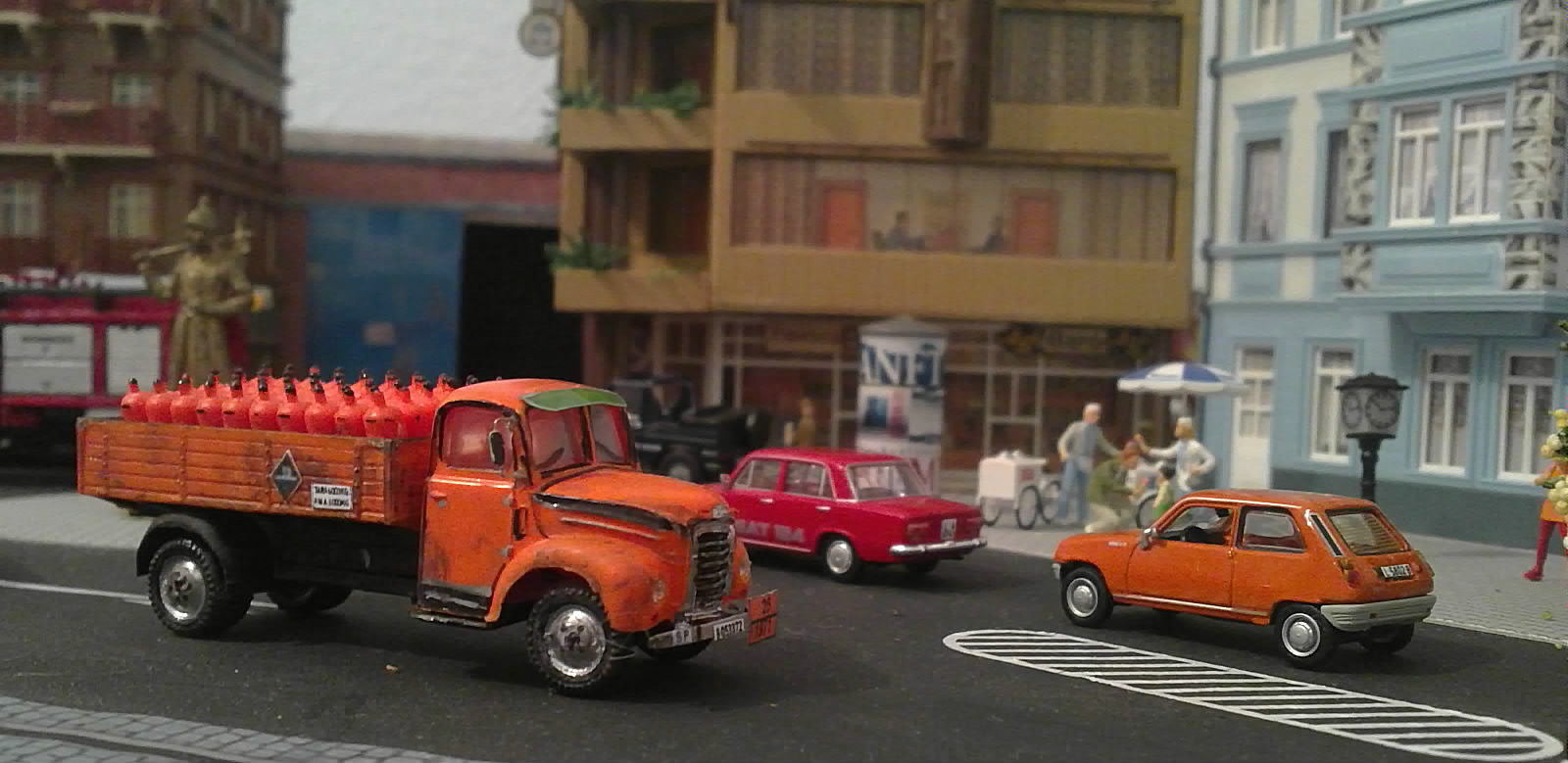

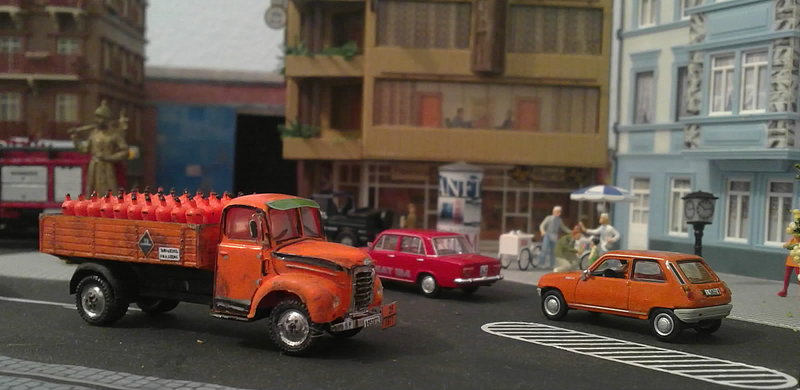

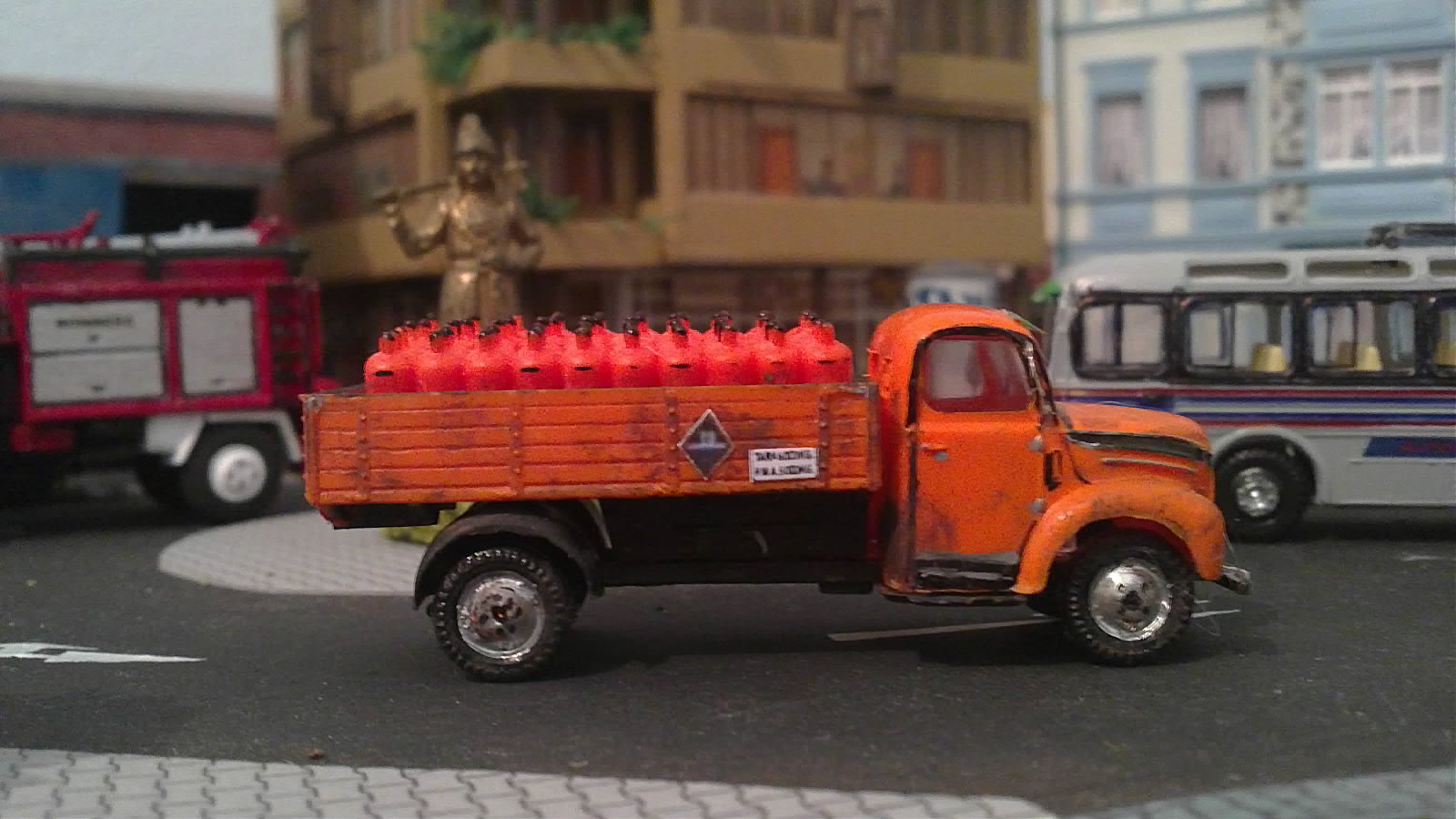

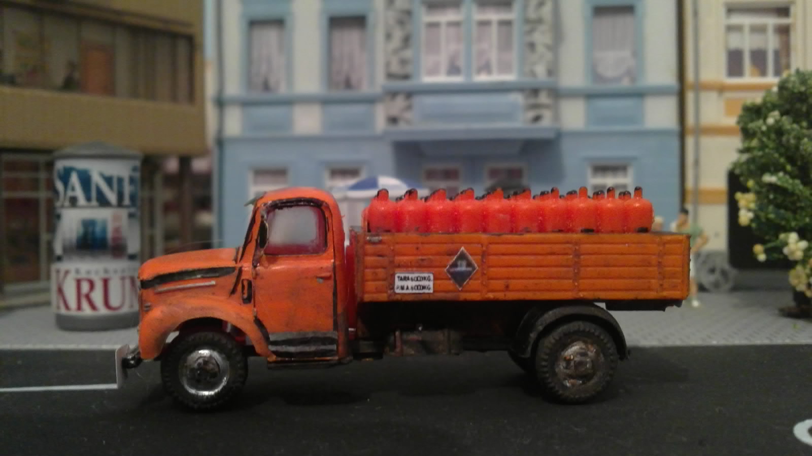

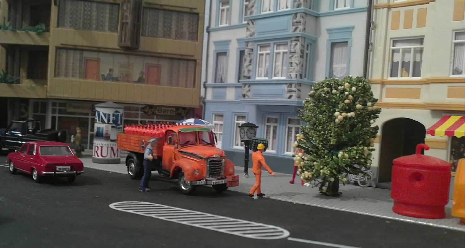

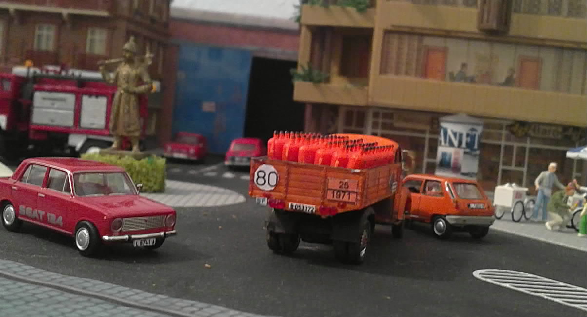

Hoy le ha tocado pasar por taller a un camión muy nostálgico...Se trata de un Ebro butanero que he intentado adecentar.
Mensajes: 3959

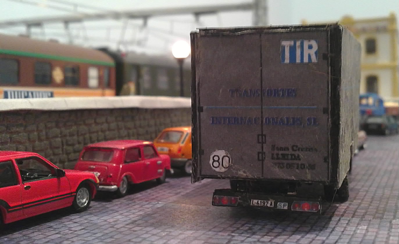

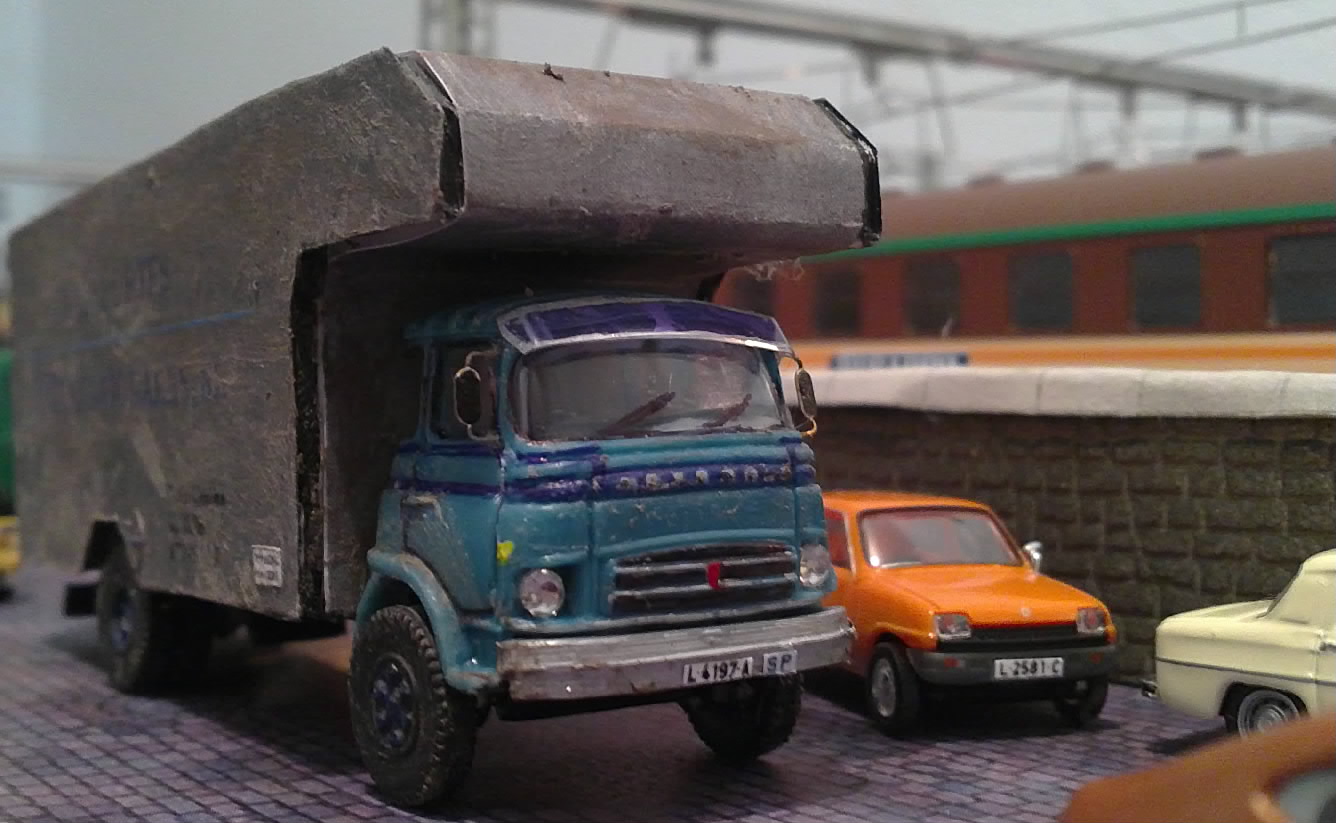

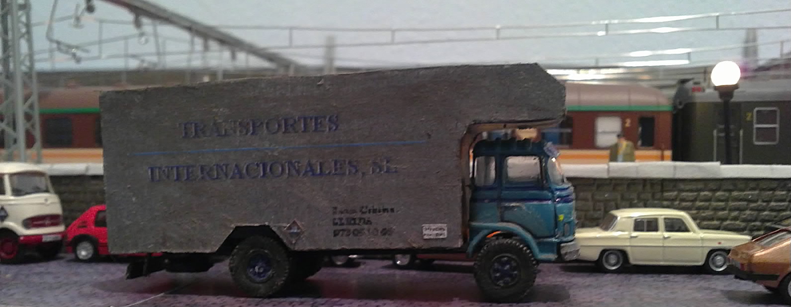

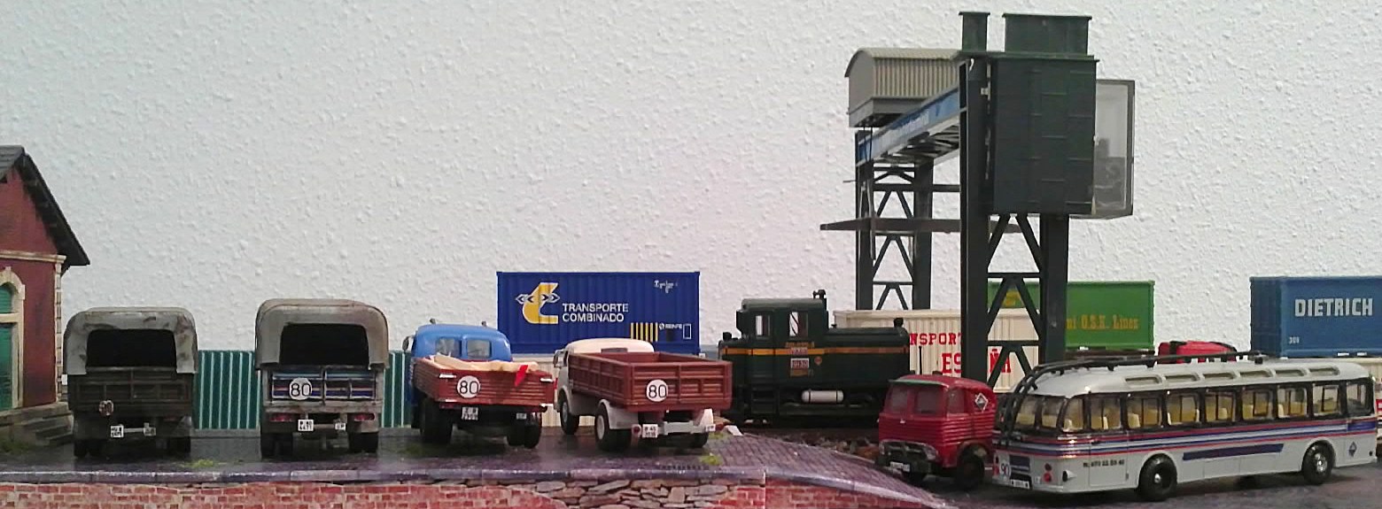

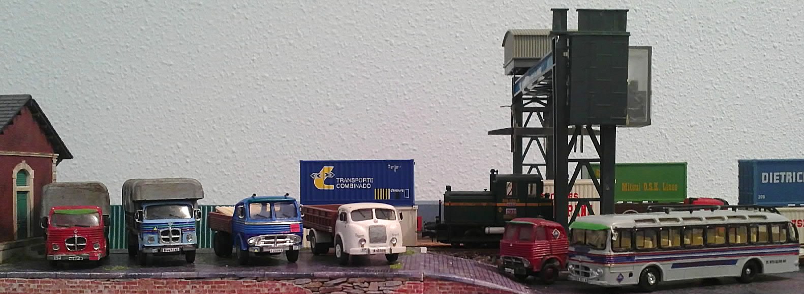

Eso sería la pera...que un fabricante de calidad nos hiciera modelos "ibéricos" HO: SEAT, PEGASO, BARREIROS, HISPANO CARROCERA, SUNSUNDEGUI,etc...

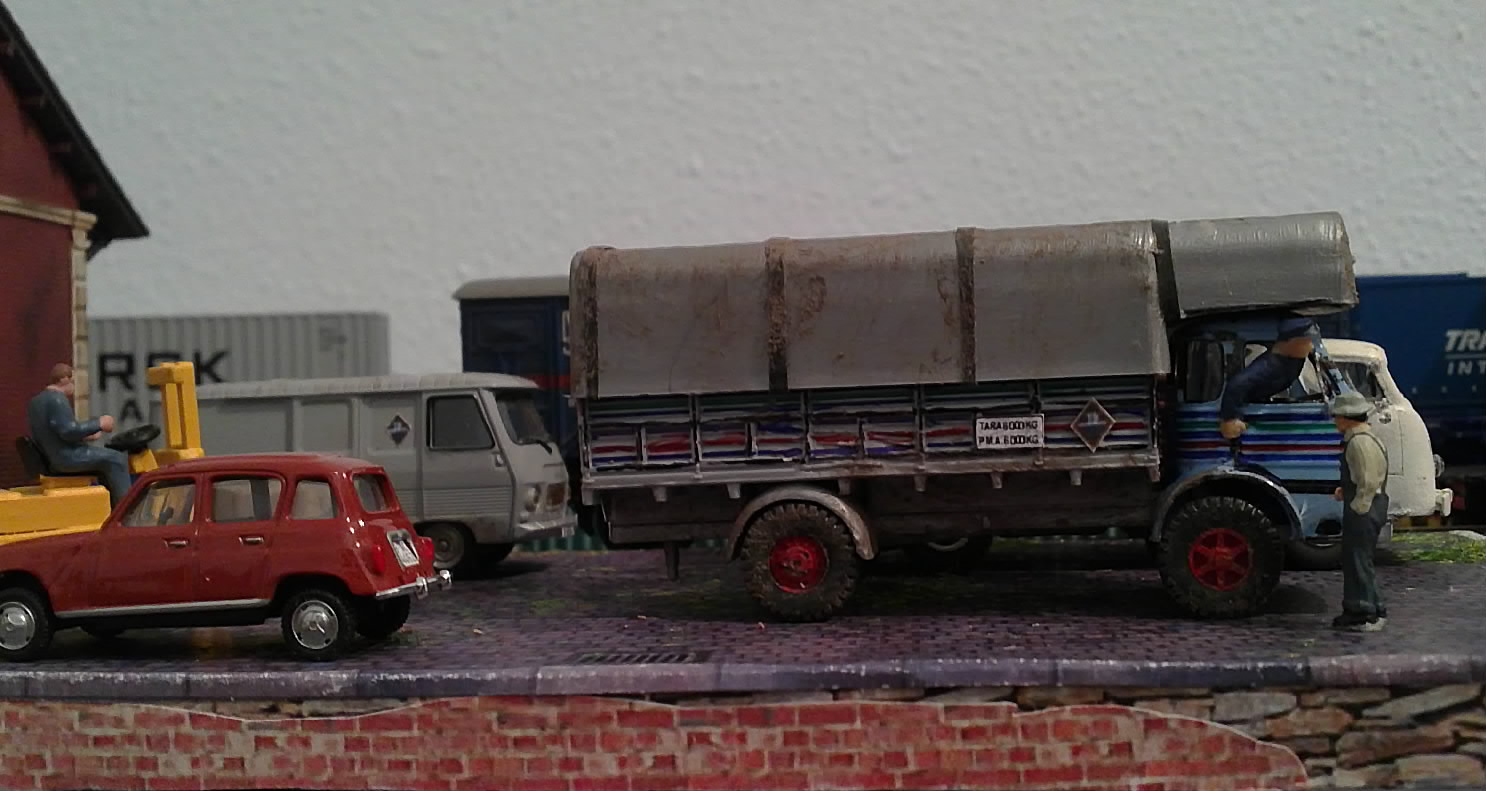

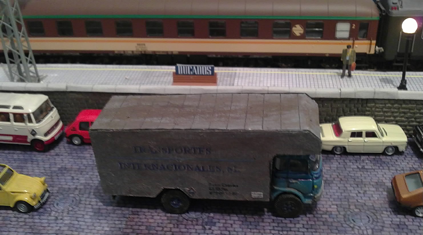

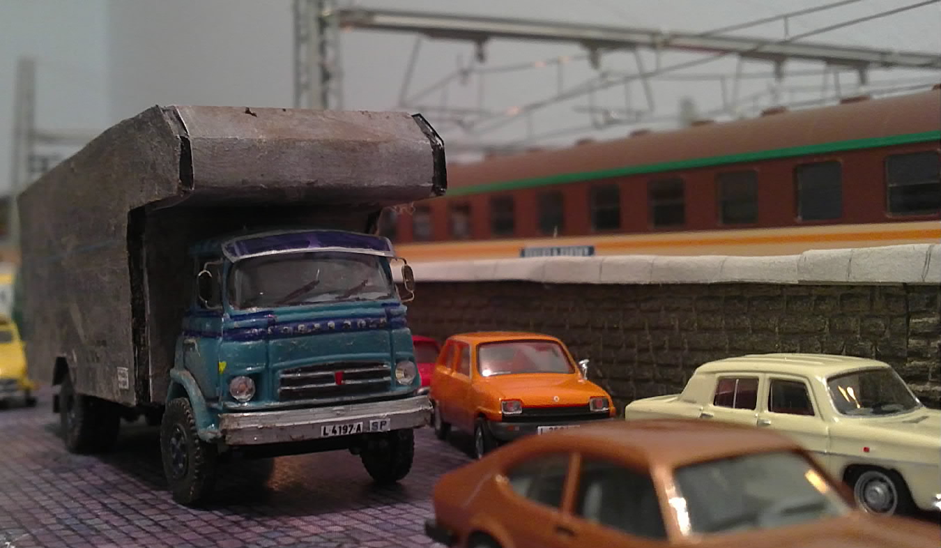

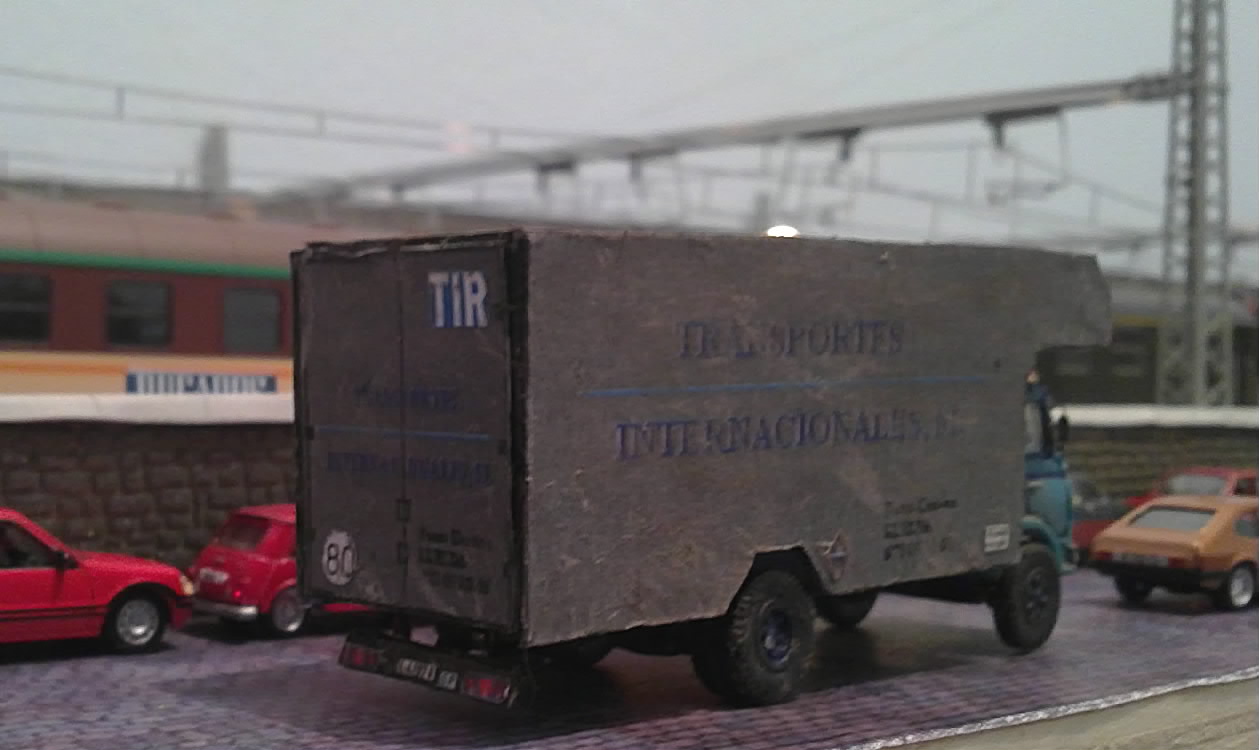

Ya llevo unos días liado en este Barreiros... a ver que os parece...Creo que para mi nivel y lo que dan de si los EKO es aceptable. He querido reproducir un camión de mudanzas y portes de una empresa imaginaria de transporte internacional.
La caja la he hecho con Evergreen y las ruedas son recambios que tenía de resina.
Espero que os guste
Muchas gracias

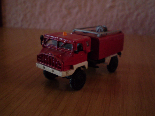

Viendo las maravillas que hacéis con los vehículos Eko, he buscado donde tenía antiguos coches y camiones Eko y he encontrado que tengo un butanero, de la marca Sava y tres Pegaso de bomberos, uno con escalera y los otros dos con tanque de agua, o sea que ya tengo trabajito. Cuando empiece ya iré subiendo fotos.
