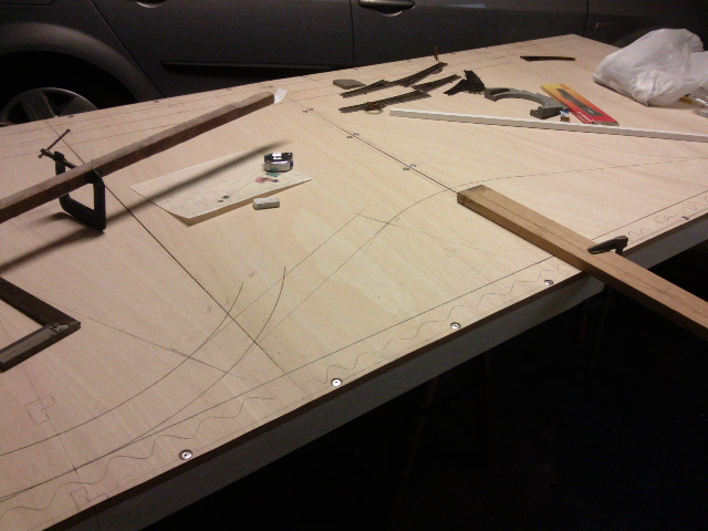

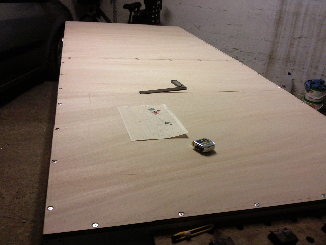

Hola a todos,

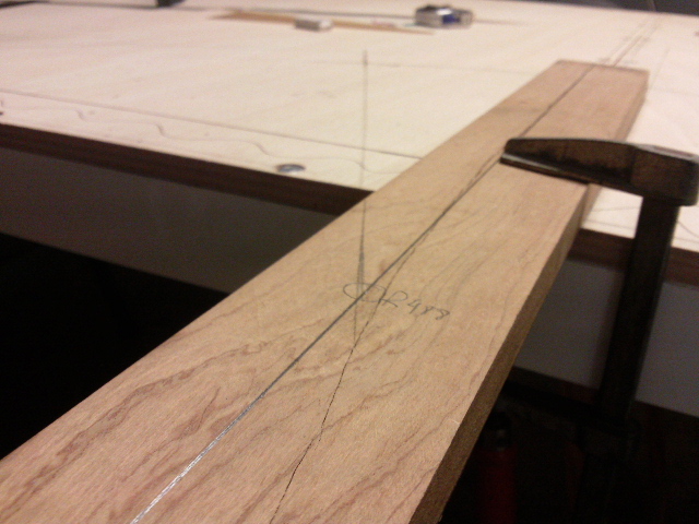

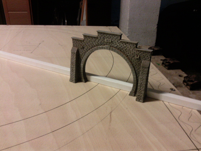

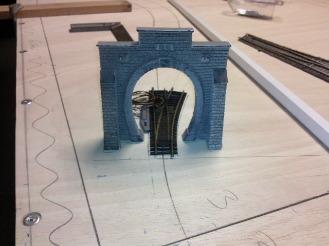

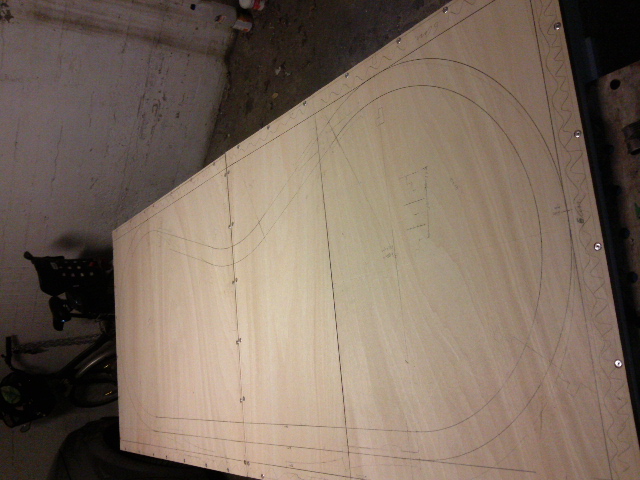

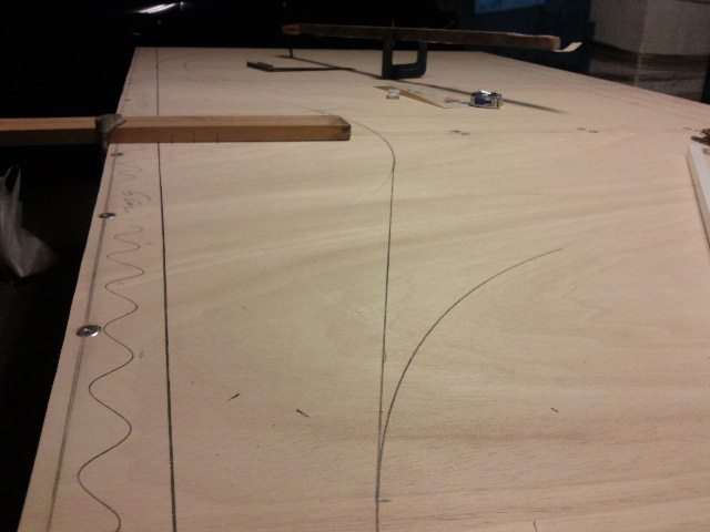

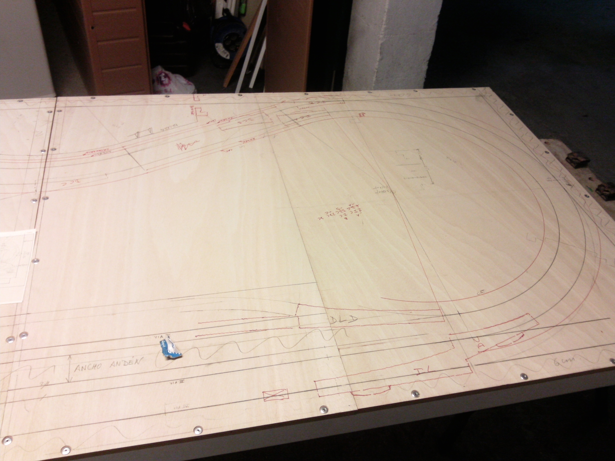

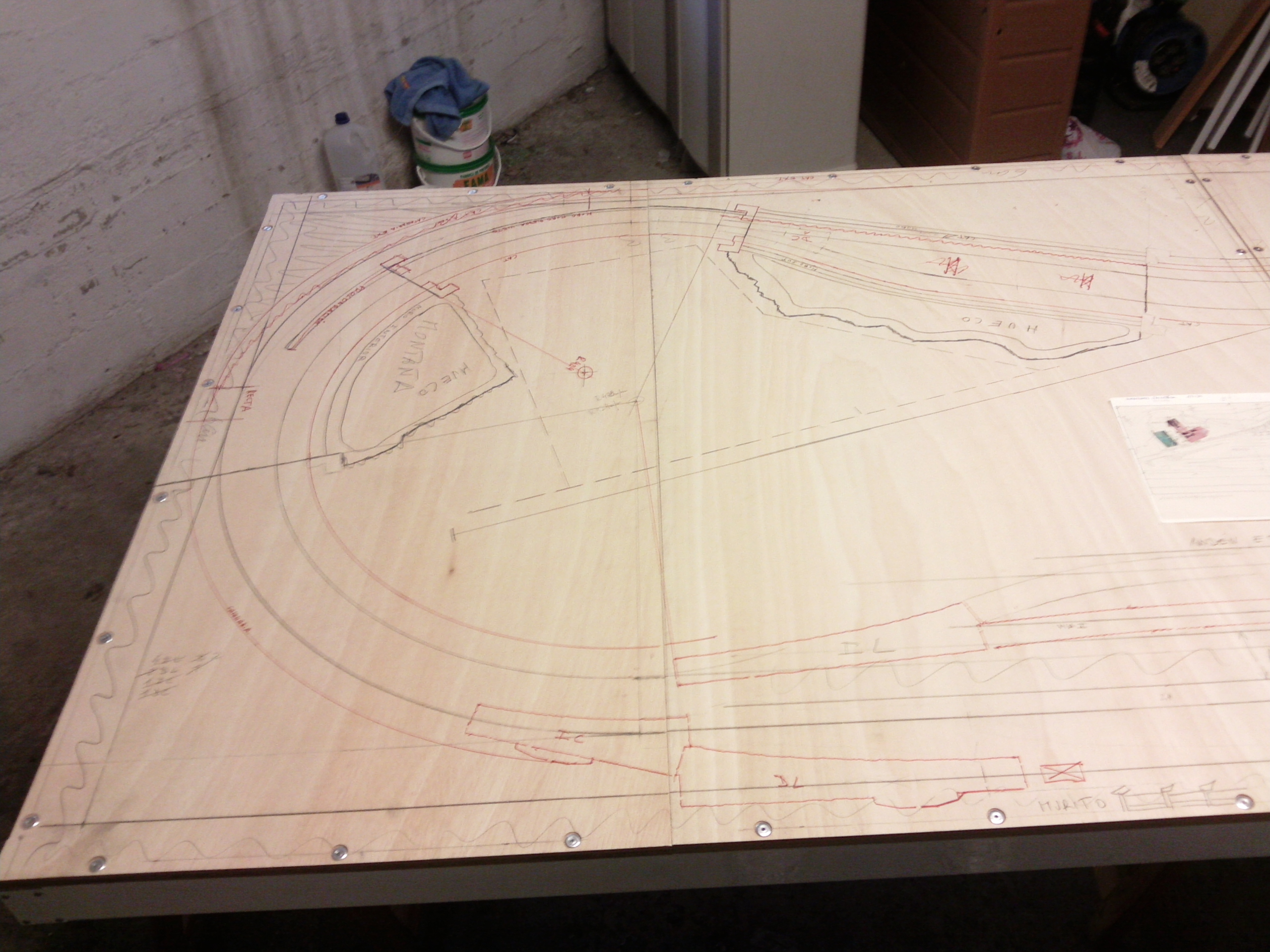

una vez completado el tablero, vamos a empezar a trazar geometrías sobre él para definir los dos circuitos que van a componer la maqueta. Empezamos por delimitar el tablero con una línea que es el máximo espacio disponible dejando por tanto un margen de seguridad...
Seguiremos informando...

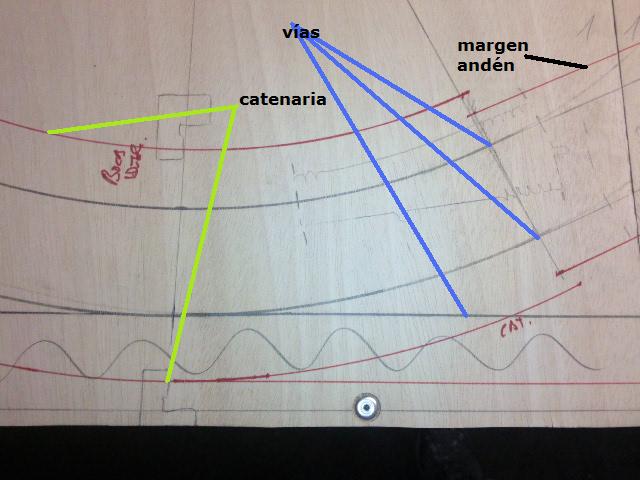

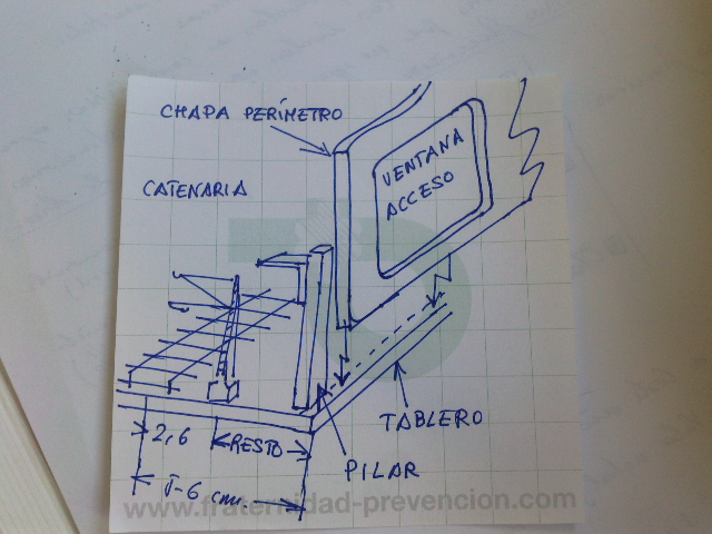

Algunas consideraciones a tener en cuenta:
1.- se ha procedido a dejar un margen de 5-6 cm de seguridad contando desde el centro de la vía al borde del tablero a lo largo de todo el contorno con el objeto de que:
* quepan los postes de catenaria (en mi caso electrotren y similares a los de marklin que se lleva 2.6 cm respecto al centro de la vía)
* permita dejar espacio para los pilares de madera que sustentarán el techo o bóveda de la orografía.

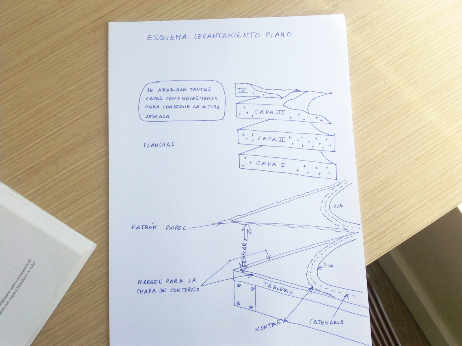

2.- en el tablero se está pintando tanto los trazados de los circuitos como también los muros, andenes, construcciones contornos de montañas, situación exacta de las bocas de túnel etc. O sea, todos los elementos que van a estar situados en la maqueta para posteriormente sacar un patrón en papel de seda o similar.
Este patrón en papel será el que me servirá para poder cortar aparte las chapas de poliuretano expandido de alta densidad y así empezar a levantar las curvas de nivel de la orografía. Así puedo trabajar en otros lugares que no sea el tablero de la maqueta in situ...
Última edición por guardaagujas333 el 15 Jul 2011 08:55, editado 1 vez en total

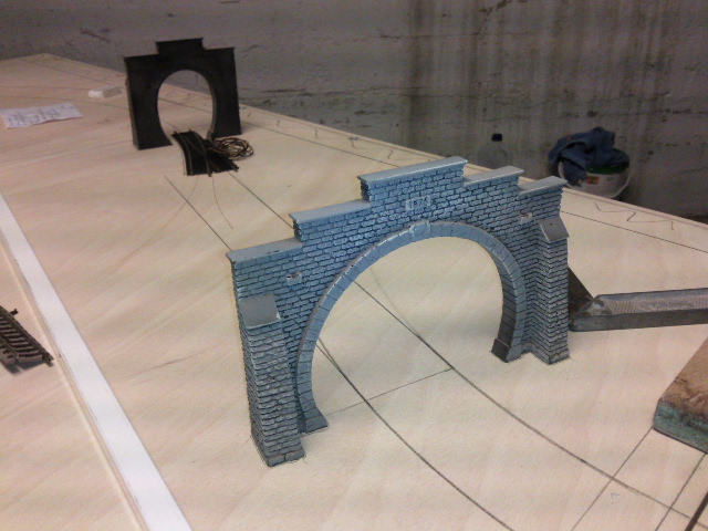

... para qué sirve el patrón de papel?... pues aquí lo tienes...
Mensajes: 797
Ubicación: Cádiz
Registrado: 13 Dic 2009 21:56
aquí pongo una foto de ejemplo de cómo dibujo tanto la vía como la situación de la catenaria e includo el borde de un andén...

Contestando al otro compañero respecto al poliuretano, es cierto que es más caro que la telilla metálica y escayola, pero añade mucho peso al conjunto y eso me hace descartar ese método. Tengo que conseguir la estructura más ligera posible. De hecho, al tablero que ya he puesto sobredimensionado por los motivos expuestos, le tendré que aligerar peso quitando material en todas las zonas ocultas posibles con la sierra de calar... eso ya se verá en posteriores pasos que pondré adecuadamente. Vamos, que la dejaré como un queso...

En los próximos días o semanas habrá un parón aparente en la evolución de la maqueta porque me voy a centrar en el sistema de elevación con el objeto de proseguir los trabajos en casa una vez colgada... ahora ando en el garaje pero quiero pensar que es sólo circunstancial...
El trabajo de dibujado de los elementos que me interesan están hechos en un 90%, ahora me queda sacar el patrón en papel y a empezar a montar casitas, montañas, vías, etc... trabajo lento.
