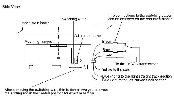

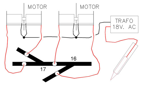

Hola. Ya que hay varios hilos abiertos sobre el tema voy a preguntar mis dudas en uno de ellos, este en concreto por que la duda viene sobre la idea del panel con mando de boli BIC :D
Lo de ahorrarme un pico en interruptores/pulsadores es una idea que me ha gustado así que quería saber si es posible emplear este sistema del bolígrafo para motores de movimiento lento de CONRAD ELECTRONIC, que son los que finalmente, y despues de darle muchas vueltas al asunto, voy a instalar en mi maqueta (ya los tengo).
Supongo que la cosa será mantener el boli un poco de tiempo mas allá de un simple instante para que el movimiento completo se efectue. La cuestión es ¿Y como se yo que el desvío a terminado de posicionarse?
Para ello pienso que podría aprovechar la señalización de leds además de para saber en que sentido estan las agujas. ¿Se encenderían los leds aunque no hubiera terminado la maniobra el motor? ¿Cómo hacer para que solo se enciendan cuando haya terminado?
Otra cosa que no me queda clara, ¿Que hago con el cable marron que me sobra...? Reproduzco aquí el dibujo de Orbahn y el esquema de conexiones de las instrucciones del motor CONRAD, para que veaís a que me refiero:
Panel Demo Conec.jpg (44.3 KiB) Visto 3414 veces
Esquema conexion motor CONRAD.jpg (28.1 KiB) Visto 3478 veces
Estos motorcitos tienen final de carrera según tengo entendido y también un cable para alimentar el corazón del desvio (los mios son electrofrog y tengo que polarizarlo). Si alguno los ha usado o sabe como debe hacerse lo que comento, que me lo explique por favor.
Os adjunto el manual completo de los citados motores para desvios:
Mil gracias, saludos.
Editado: acabo de editarlo par aponer el dibujo de Orbahn al que me refería junto a las instrucciones y al volver a leer el mensaje me he respondido yo solo, cada cable marron va a uno de los puntos del desvio en el panel, estaré tonto...
Eso, si lo de como funcionarán los leds, eso sigo sin saberlo, así que si alguien me lo puede decir...
GRACIAS!

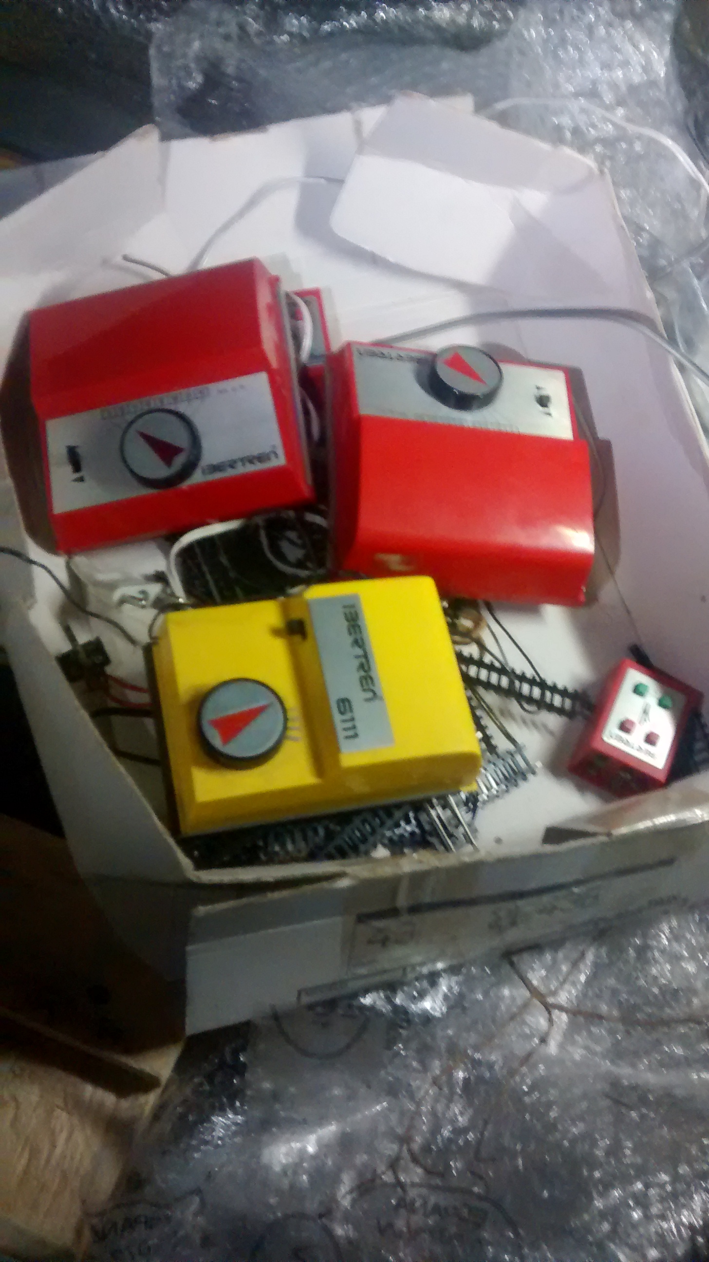

Buenas tardes me he echo aficionado al tema de la maqueta y he comprado una de ibertren está toda montada menos los mandos y no se montar los cables alguien me puede ayudar???Muchas gracias
Nota 02 Mar 2017 22:24
Mensajes: 2273
Registrado: 21 Mar 2014 12:52
¡¡¡GUAUUUUU!!!!
un mando de pilas de Ibertren, que recuerdos
hace 50 años yo tuve uno, claro que las pilas no duraban nada
¿cómo es la maqueta de Ibertren que has comprado? ¿puedes poner alguna foto?
