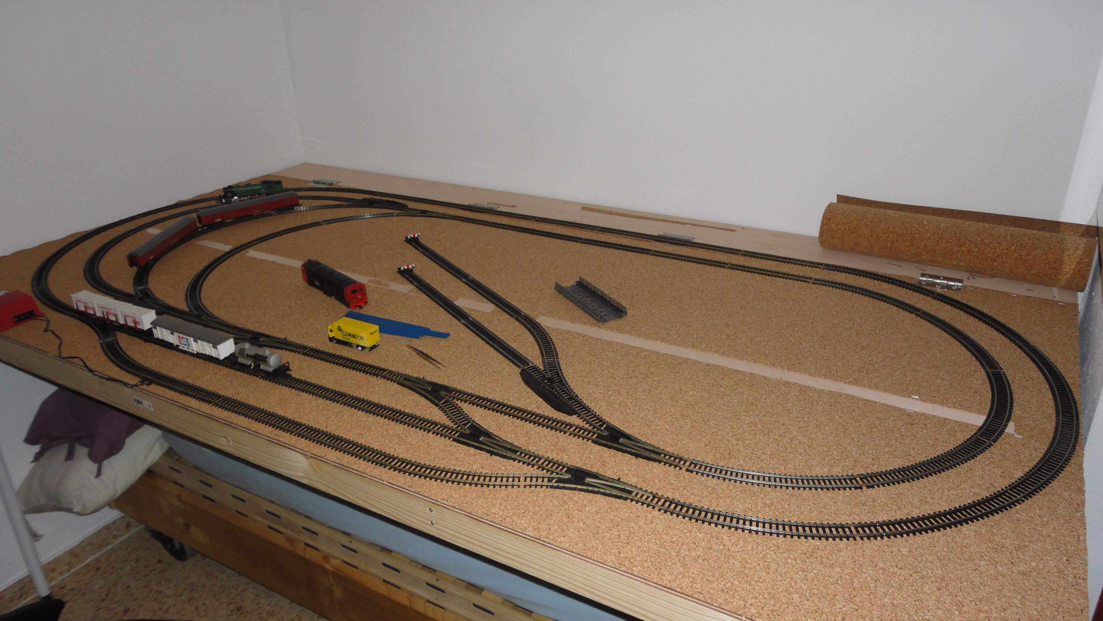

En primer lugar disculpad que no pusiera una foto del tablero acabado: aquí esta, el circuito es provisional, aun hoy es provisional y lo que te rondaré morena que decía mi abuelo.
Como puede verse coloqué una lámina fina de corcho sobre el tablero, el efecto de resonancia del tablero queda muy atenuado y supongo que los vecinos lo agradecerán, pues el estruendo de las composiciones más las viejas locomotoras Ibertren era considerable.

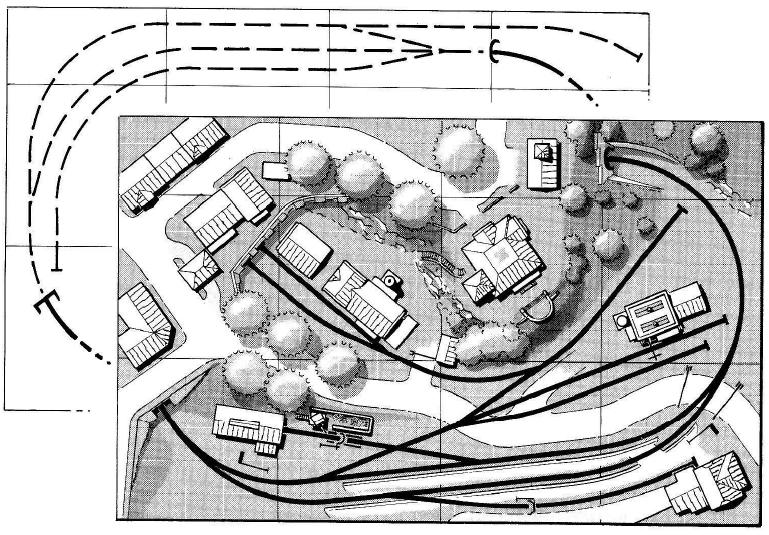

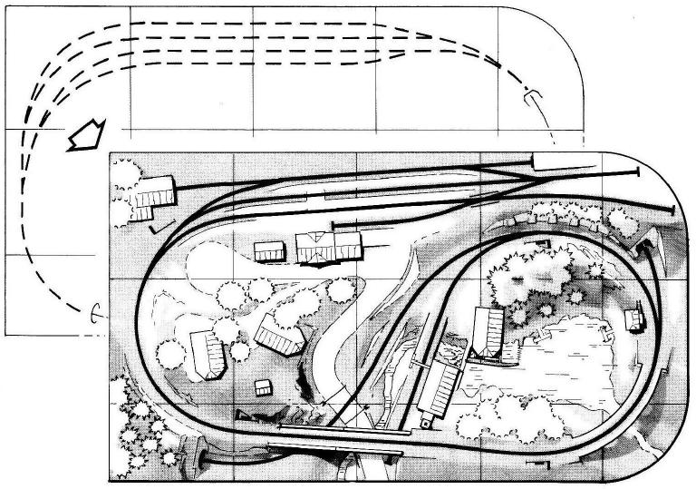

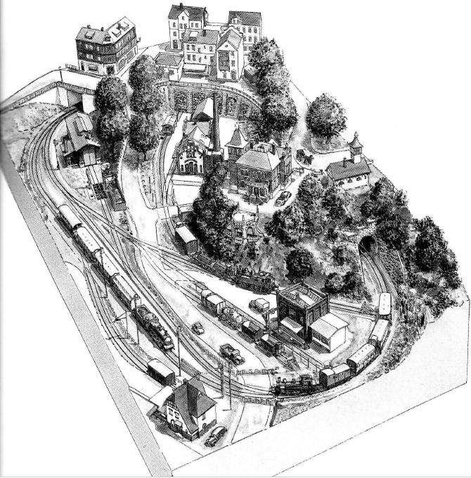

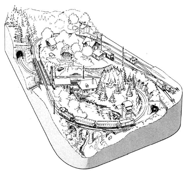

Me temo que con el espacio que tienes es difícil hacer algo continuo ya que los andenes te quedarán muy cortos. Una estación término, al no tener curva en uno de sus extremos permite andenes más largos.
Te pongo un par de circuitos del primer tomo de Modelismo Ferroviario de Cúpula que tal vez te puedan servir de inspiración. Son muy sencillos pero en ese espacio poco más se puede hacer.
Aparte de estos, veo que has seguido este hilo donde tanto NEN como yo damos alguna sugerencia:
viewtopic.php?f=6&t=25660
tal vez también te puedan servir.
Por otro lado yo cambiaría sin dudarlo a las vías de Peco. El circuito necesariamente será pequeño y simple y el coste por ello no será muy elevado pero te quitarás muchos quebraderos de cabeza en la circulación. Si en algo no hay que escatimar es en las vías elegidas si no queremos ver cómo nos desesperamos con descarrilamientos, parones, problemas en el paso de las agujas, etc. que acabarán con nuestra afición.
Y sí, en analógico y 2 carriles no es excesivamente difícil gestionar un bucle de retorno. Aunque ahora no recuerdo muy bien cómo, tendría que mirarlo, con imanes bajo las locomotoras y contactos Reed se puede hacer completamente automático. Pero colocando unas señales en las dos salidas del bucle incluso puede quedar real parar y esperar a que cambie la señal, y con ello la polaridad, para después salir de él.
Un último apunte. Seguro que el ACAD es una potente herramienta de dibujo y lo manejas a la perfección. Pero para el diseño de circuitos creo que los programas específicos, como el WinTrack o el Raily, son más adecuados dándote una geometría casi exacta, calculando pendientes e incluso presentando vistas en 3D que te ayudan a visualizar más o menos el relieve del terreno.
Esquema 27.JPG (105.15 KiB) Visto 12262 veces
Esquema 27 3D.JPG (94.19 KiB) Visto 12262 veces
Esquema 32.JPG (125.46 KiB) Visto 12262 veces
Esquema 32 3D.JPG (123.36 KiB) Visto 12262 veces
Saludos José María KPEV

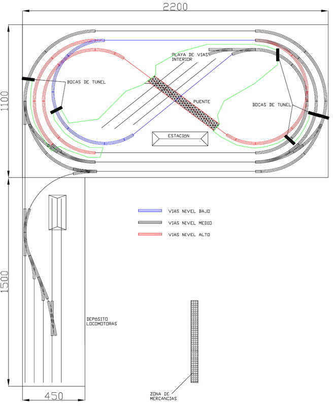

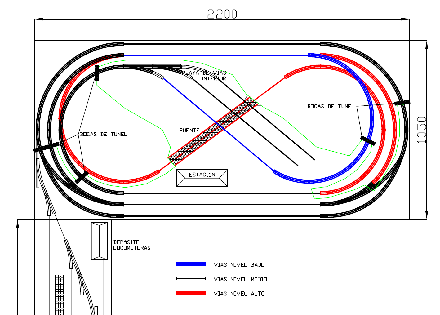

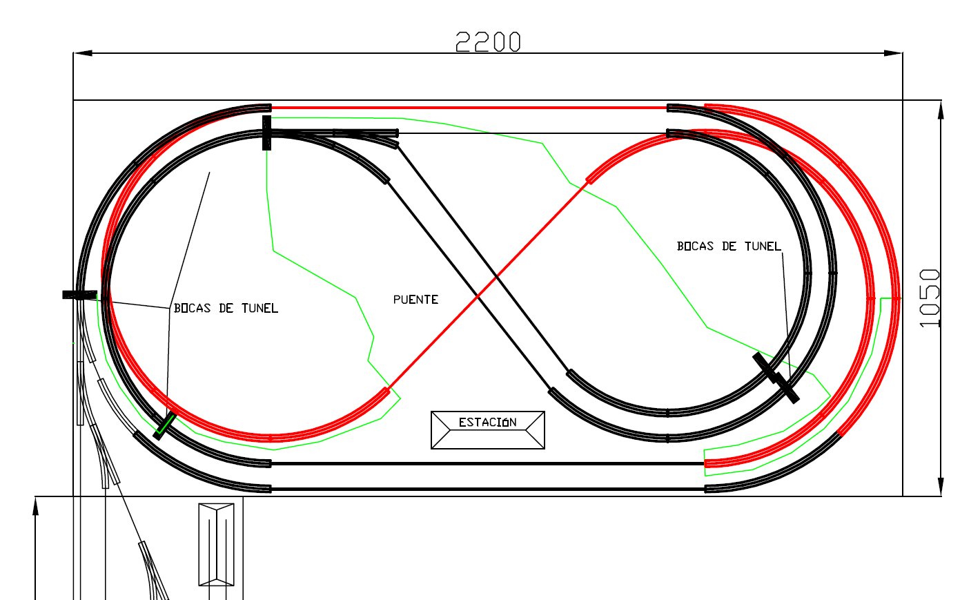

Bueno, perdoname Jose María pero sigo cabezota. He estado dandole vueltas a la diagonal con estación y con tan poca longitud de tablero no me sale una recta decente, además, quería una estación con más de una vía y tengo limitada la altura del conjunto, lo que termina de hacerme muy dificil esta solución.
He dado una vuelta de tuerca más al diseño basado en el esquema de NOCH que os puse y le he añadido un anexo lateral desmontable para montar un diorama con playa de vias y un cocherón para locomotoras. Resulta que he instalado encima de esa pared las dos vitrinas que compré y bajo ellas tengo ahora una estantería baja, sobre la cual bien podría instalar el ala que propongo ahora sin menoscabar espacio de forma definitiva, eso si, debido a las alturas no puedo poner los edificios al fondo, pues tengo la altura justa para que quepa un tren de alto (bueno, un poquito mas, pero no edificios) bajo las vitrinas.
Os pongo el dibujo:
Sigo trabajando con CAD. Me instalé el DTRAIN pero no tiene la geometria de PECO así que me he sentido mas cómodo con lo que tengo sin terminar de encajar bien, espero que la via flexible me ayude a resolver los problemas. En cualquier caso las curvas las he realizado con radios normalizados de la geometría setrac de PECO para asegurar la buena circulación de los trenes. Puesto que PECO tiene un radio mínimo de 371mm que es superior al de ROCO y otros y el tercer radio que solo llega a 505 también me viene bien para mi reducido espacio encajando de maravilla.
He reducido el ancho superponiendo la via de dos niveles diferentes completamente. El radio mínimo es el R1 de PECO (371mm).
El circuito general tiene la buena cosa que permite el regreso en sentido contrario a la estación por otra vía del tren simulando un bucle que no existe, detalle que más me gusta de este diseño.
La playa de vías central no la detallo, pondría lo que me dé espacio o tal vez solo una vía y así dejo sitio para edificios.
Lo que llamo nivel medio de vía (color negro) quiere decir que estará levemente elevado sobre el tablero base, ya que es la única forma de reducir pendientes muy fuertes, aunque obligará a tener mas tramo en rampa.
El nivel bajo (azul) es el que irá a menor altura, su punto más bajo habrá de coincidir con el del tablero base si bien podría plantearme hechar mano de caladora, pero ya que es abatible no me hace gracia empezar a debilitar la base, pues ya ajusté bastante bien los nervios para eludir peso innecesario e incomodo.
El nivel alto o color rojo es el que posibilita los cruces y se circunscribe al circuito interior, el circuito exterior es un simple óvalo a nivel (para locos delicadas o flojas)
La línea verde separa el valle" de la "montaña". También he indicado donde irían las bocas de tunel necesarias y un largo puente. Si hago una maqueta tiene que tener puente, no es negociable. (¿Que ingeniero haría una sin el?...bueno, un teleco tal vez...pero los amantes del frío metal no)
Se que el resultado es muy barroco, sobrecargado de vías, pero es que lo que quiero es ver circular los trenes, no soy manitas para hacerme una decoración preciosista ni busco un conjunto extremadamente armonioso. Esos me encantan, pero me veo años luz de conseguirlos, así que como primera maqueta y para cogerle el gustillo al tema modelista mientras la hago creo que me voy a decantar por algo así.
Bueno, espero comentarios y sugerencias. Y si alguien me manda un plabno con estas medidas y todo cambiado pues prometo mirarlo e igual incluso cambiar todo de nuevo. Con esto quiero decir que cualquier sugerencia será bienvenida, encájeme o no en mis premisas...salvo lo del puente ;)

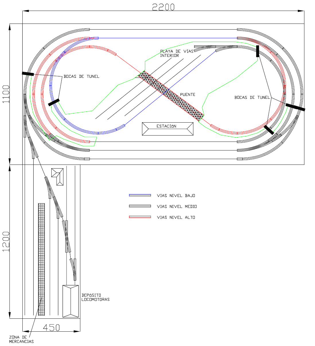

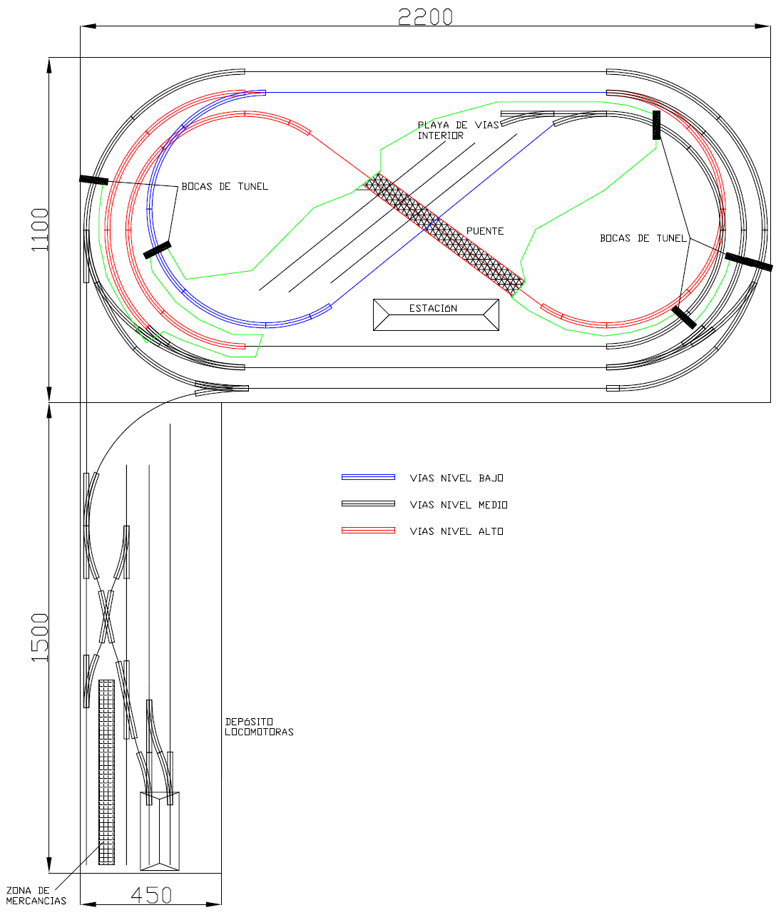

Entiendo lo que me comentas Alfredo, pero perdóname que le haya seguido dando mas vueltas a este diseño base. He comprobado que puedo alargar el anexo de playa de vias y he cambiado la posición del depósito para facilitar el juego en la salida de locomotoras que se estacionarían en las vias mas exteriores. También podría caber algun vagón en ellas para maniobrar y formar composiciones de mercancias o reordenar un convoy.

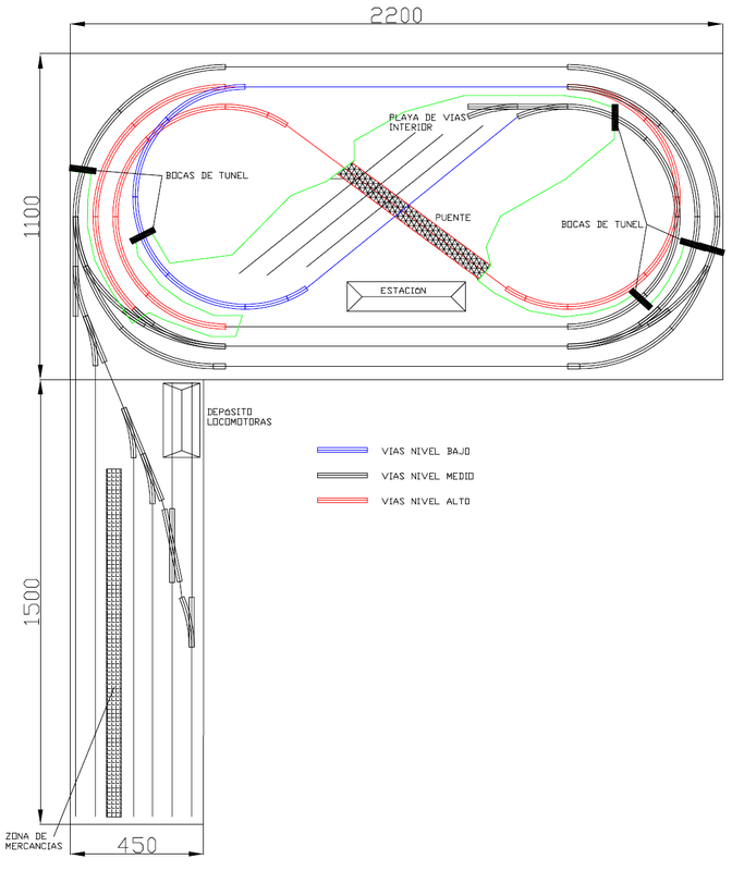

Después le he dado una vuelta más al ver que tal vez con la longitud disponible podía montarme un bucle de retorno. Os pongo dos vocetos sin acabar pero para que veais la idea. El problema es que no acabo de var como darle fluidez a la salida de trenes si monto el bucle. Digamos que si monto un bucle pierdo la fluidez de la playa de vías y estacionamiento, pero tengo bucle de retorno y al contrario. ¿Que opinais? ¿Alguna idea?
Mensajes: 4662
Perdonadme que postee de nuevo sobre lo mismo. He querido publicarlo justo antes de irme con prisa para que pudiera verse antes de que acabara el día y no se si me he explicado bien. Lo del bucle en realidad es un pseudo bucle. Puesto que en mi caso (analógico y DC) creo que la parada y maniobra es obligada para funcionar con uno, he creado un bucle en triangulo de manera que pueda darle la vuelta a una loco vaporosa con toda la composición.
El problema que me surge es que la playa de vias pierde fluidez y utilidad, además si os fijais el corte de la vía curva sale tan oblicuo que será dificil ejecutarlo correctamente. ¿Me olvido de lo del bucle o valdrá la pena?
Si finalmente me cuaja la idea del bucle tal vez me plantee reducir la via en el tablero principal ya que habré conseguido poder ver el tren en ambas direcciones, eso sí maniobrando, porque con el diseño tal como esta lo puedo ver cambiar de dirección sin hacer nada.

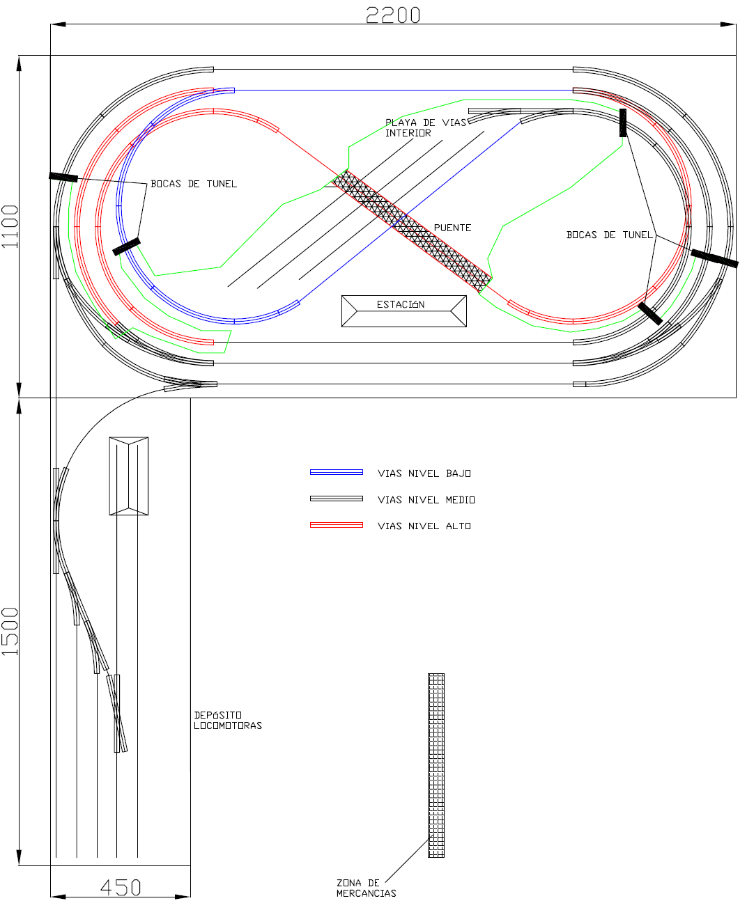

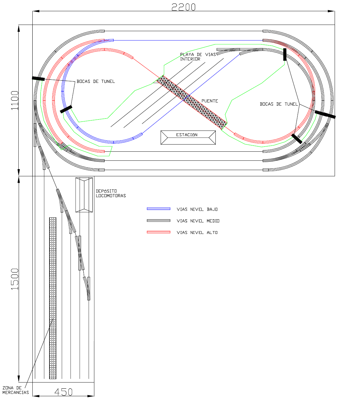

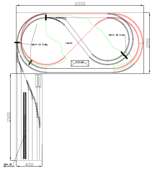

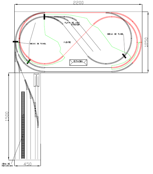

Aquí vuelvo a la carga. En primer lugar muchas gracias a Or Bahn ( y perdóname por no haberte respondido a tu último aporte) y al resto que habeis opinado y aconsejado en este hilo y con los que sigo contando en el futuro para que me ayudeis a desarrollar mi primera maqueta.
Se me aproximan dos semanas de vacaciones que bienen haciéndome falta y aparte del bricolage necesario en mi casa dedicaré algún tiempo a mi maqueta. He hecho algunos dibujillos porque sigo pensando que hacer con el trazado. Me he leido y mirado y remirado los planos de los libros de Cúpula, he husmeado en casi todos los hilos del foro sobre maquetas con fotos e ideas de circuitos, he mirado páginas web, y finalmente, sigo en mis trece, me gusta el diseño de mi circuito, por la circulación que es lo que prima, aunque reconozco que esta sobrecargado.
Desechada la idea de estación terminal al no poder hacer una estación oculta ni tener espacio para montar una rotonda y poder dar la vuelta a las vaporosas he dado mas vueltas como digo sobre mi ultimo diseño (que no es mio sino adaptado del esquema Mittenwald de Noch).
He pensado en eliminar el circuito exterior y quedarme con un trayecto de vía sencilla, única solución para no bajar del R2, radio 438mm de PECO SETRACK, y evitar el R1 (371mm en la misma serie). Este sería un posible resultado, las vias rojas son las altas o en subida desde el nivel base (negras):
CON ANEXO ALARGADO R2 y PLAYA INTERIOR.png (35.35 KiB) Visto 11956 veces
Por otro lado, tendría posibilidad de incorporar un bucle de retorno, eso si, el bucle sería con R1, de esta manera el juego de circulación sería aún mayor:
CON ANEXO ALARGADO R2 y BUCLE R1.png (35.81 KiB) Visto 11956 veces
Con esta última opción tendria el tren circulando en cualquiera de los sentidos por cualquier vía sin necesidad de dar la vuelta a las vaporosas, y el único sitio con R1 sería el bucle, tocaría hacer la maniobra despacito y ya esta. Si me decido por esto ya me explicareis como se hace un bucle para no tener cortos.
A la linea verde de montaña no le hagais mucho caso que es solo orientativa, la idea sería esconder el bucle casi entero y la via curva paralela al sur dejar que se esconda en una brecha entre la montaña que tampoco será muy alta, lo justo para que quepa un tren debajo y le dé algo de sentido al recorrido de las vías.
¿Cual os parece mejor opción? ¿vuelvo a la vía doble que me deje jugar con dos trenes a la vez en analógico? Da mucha mas vía. ¿Vale la pena renunciar a ese doble circuito por conseguir un radio solo un nivel superior (de R1 a R2)?
Otro problema es que me quedo sin espacio para hacer maniobras y sin vía de adelantamiento...mucho sacrificio por un radio de 438mm...
De momento lo del añadido lateral es solo para el futuro, voy a empezar solo con la base principal, por lo que evitar el circuito exterior del diseño original y los 4 desvios curvos me ahorra bastante que no esta la cosa para fundirse 300 eurazos en vias.
¿Alguna opinión? Que sepais que si alguno quiere insistir en hacerme cambiar totalmente de idea esta a tiempo de conseguirlo.
Gracias, saludos.

¿Tienes medidas o planos de la maqueta de última foto?
muchas gracias
Mensajes: 4662
Según comenta Josep en una de sus intervenciones la suya es de 2.70x1.35. La mia la tienes acotada en los planos que he puesto.

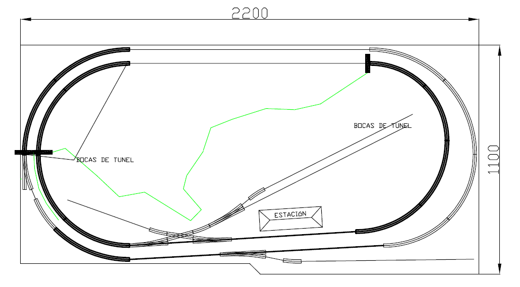

Mensajes: 4662
Pues aqui van los tres finalistas. He hecho un dibujillo de un óvalo con doble vía basado en uno de los esquemas mas conocidos del tomo 1 de cúpula y que me recomendabais en este hilo, a ver que os parece.
Primero la idea inicial basada en el esquema Mittenwald de NOCH, ajustándolo aún mas dado mi escaso fondo y dejando abierta la posibilidad del anexo lateral de playa de vias por la pared de la habitación. Este diseño me permite ver rodar dos trenes a la vez o jugar con dos trenes, uno en el circuito interior, y otro en el exterior que sería el que tendría salida al futuro añadido lateral. Lo de tener dos trenes funcionando a la vez es porque es una de las mejores vias que veo para hacer extensivo el hobby a mas miembros de mi familia...en el futuro, que seguro que no es mala cosa. Además me encanta ver los dos trenes funcionando a la vez. La vía exterior es un simple óvalo pero tienen R3 (505mm) por lo que por ella podría circular casi todo lo comercial y desde luego todo lo mío sin problemas.
Problemas de este diseño:
1.-Radios R1 (371mm) en buena parte de las curvas en pendiente, si bien el sentido habitual será subir por la curva a la derecha del plano en la vía más próxima a la estación, de manera que la subida sería en R2 (438mm).
2.-Para que las pendientes no sean demasiado grandes tendré que semi-enterrar la vía pintada en azul, dado que mi bastidor es muy pero muy liviano, me cargaré su resistencia al cortar la tabla principal para hacer las rampas tanto de las vias semienterradas como de las elevadas, por lo que me verá obligado a reforzar el bastidor añadiendo peso. (Recordemos que la cuestión era hacerlo abatible...por eso desechaba la estación oculta como tal)
3.-El óvalo es muy evidente y el falso bucle será dificilmente ocultable por un paisaje creible...bueno, como aún no se que tal paisajista seré ya veremos. Un tema a tener en cuenta es que si oculto vias elevadas (en rojo) deberé hacerlo con algo desmontable para poder plegar la maqueta...límite de 16-17cm de alto sobre la base para estructuras fijas.
Como segunda opción basandonos en el 8 plegado de antes me quedo solo con el circuito interior magnificandolo todo lo posible para conseguir un radio mínimo R2 (438mm). Se simplifica mucho la construcción del soporte de la vía al ya no ser necesario semienterrar ninguna vía. La playa de vias interior en este caso puede ser sustituida por un bucle de retorno real que puede servir a modo de "estación oculta" segun se trabaje el paisaje. Este bucle no queda más que hacerlo con R1, pero solo sería esta zona en toda la maqueta, lo cual creo que supondría un compromiso razonable dadas las posibilidades de espacio. Sale bastante mas económico, !!apenas hay desvios!!
Me quedo sin ver rodar dos trenes a la vez y sin jugar con ellos intercambiando sus recorridos.
Tercera opción, olvidarme de las pendientes, coger uno de los diseños mas sencillos de los libros de "Joaquín" y trastearlo para poner doble via, añadir un pelin de fondo para poder tener una via de apartadero al frente de la maqueta. Eso de ñadir una tira para que la vía no quede tan al borde del tablero se aplicará a todos los diseños.
1.-Demasiado sencillo, ¿aburrido?
2.-En contra de lo que pudiera pensarse no es más barato que los otros, aparecen desvios mas largos (y mas caros), ya que podría permitirmelos para mejorar la estética. Bueno, no los he dibujado pero pensaba ponerle desvios curvos para unir los óvalos en ambas direcciones en la parte izquierda.
3.-¿Cómo hacerlo algo mas atractivo...? ¿sugerencias?
4.-¿El cambio de radio en la curva interior de la derecha me puede dar problemas de descarrilamientos?
Bueno, espero sugerencias o detalles que aporten alguna visión adicional o simplemente vuestra opinión personal. Gracias, saludos.
