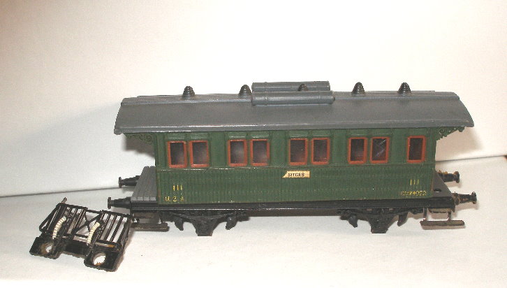

En primer lugar agradecerte la contestación de donde encontrar este repuesto, y abusando de tu amabilidad, me gustaría me aconsejes como reparar estos dos coches, para lo cual te envío el estado en el que están.
El coche 1 le faltan los balconcillos, de lo cual ya me has informado, ademas de las mangueras de freno así como de los soportes en forma de escuadra que unen el techo con la caja.
El coche 2, el peor, sólo los balconcillos y las mangueras.
Al leer tu tutorial, indicas que se desmonte el techo, al respecto quisiera preguntarte si esto es esencial y como se hace pues me parece muy fuertemente unido a la caja.
Por otro lado me interesa saber como pintarlos y darles un aspecto desvencijado que particularmente me gusta.

Estos coches te ofrecen la posibilidad de simplemente "repararlos" o ir algo más allá.
Para repararlos, basta con colocarles unos balconcillos nuevos y unas mangueras que puedes adquirir como recambios. Los adornos forjados en forma de escuadra lo veo dificil, pues creo que no se venden como repuesto. Ahí tendrás que prescindir de ellos, pero en unos coches desgastados por el uso, no sería irreal que faltaran unos adornos.
Sobre el aspecto "envejecido" es un asunto que no domino. Seguro que algúnos compañeros del foro, expertos en el tema, te podrán ayudar mejor que yo.
El verde te recomendaría pintarlo en marrón si es para uso normal de pasajeros.
El techo es muy dificil sacarlo.Viene pegado y para sacarlo hay que introducir la hoja de una navaja y hacer palanca con cuidado y paciencia, pero siempre con el riesgo de romperlo. Es bastante ingrato y dependiendo de lo mucho o poco pegado que esté, así será la dificultad de quitarlo. Yo me encontré de todo.
Si tuvieras la mala suerte de romper el techo, puedes hacer uno fácilmente: Recorta un par de rectángulos del mismo tamaño del techo hechos en cartulina tipo caja de zapatos. Pégalos uno sobre otro para darles grosor. Una vez seco, lo curvas ligeramente para darle la forma adecuada y cuando esta forma se mantenga, le das una capa de cola blanca de carpintero por ambas caras. Esto lo endurecerá y mantendrá la curvatura permanentemente. Si lo deseas, puedes luego añadir los depósitos de gas ( aunque esto corresponde más a un coche nuevo que a uno ya viejo ). Luego lo pintas de gris y finalmente lo pegas sobre el coche.
A partir de ahí y dependiendo de tus deseos y habilidad, puedes ir añadiendo detalles para mejorarlos. Mi tutorial puede aportarte algunas ideas.

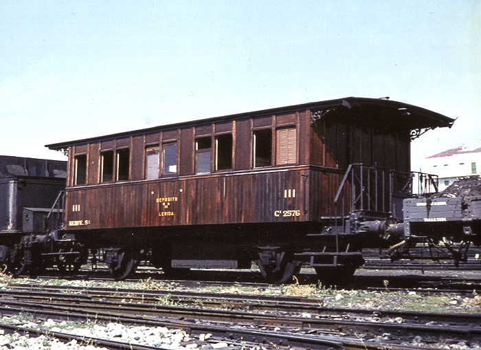

Coincidiría lo que dices con este coche de la foto (Fuente: FUNDACIÓN DEL PATRIMONIO FERROVIARIO.), coche Cv 2576

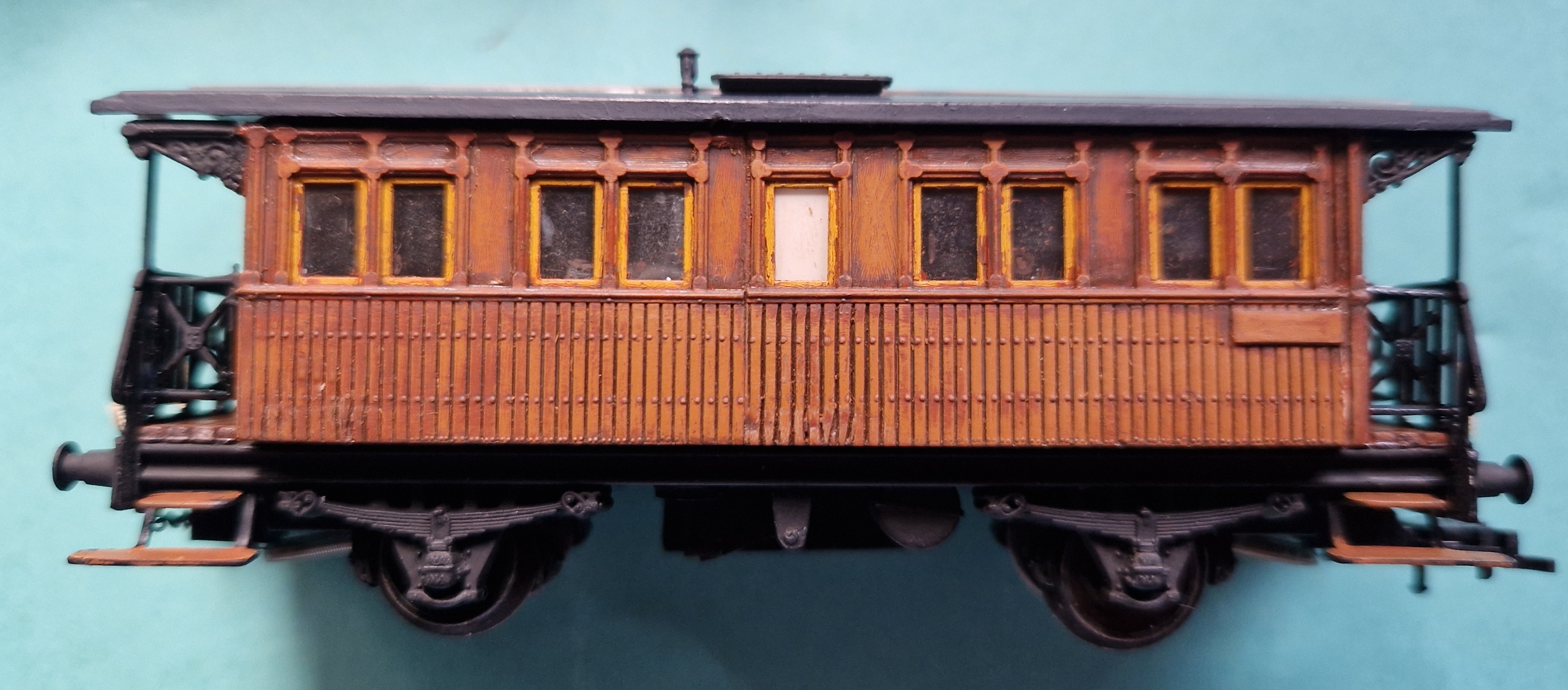

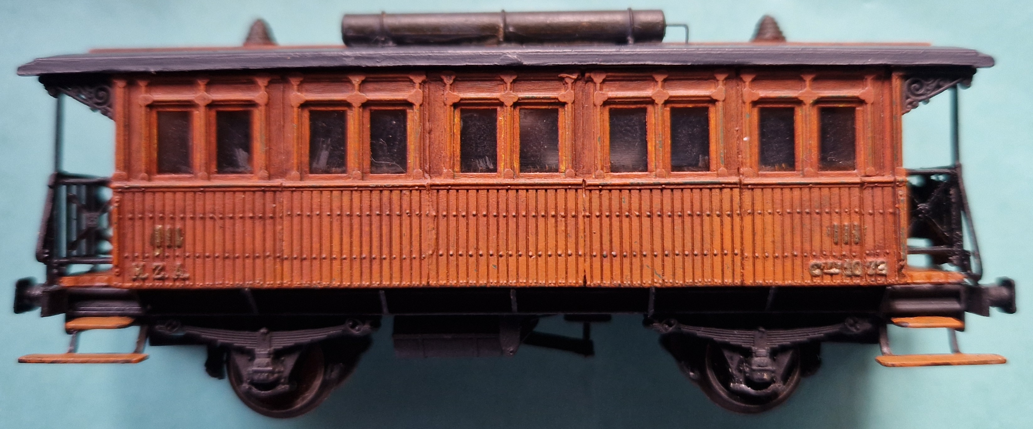

Me encantan estos hilos,es ver esos desvencijados coches y no veo mas que posibilidades.
Has pensado en hacer la version con ventanilla individual centrada? Unos cortecitos y tienes un modelo muy diferente al comercial.
O incluso aprovechar esas dos cajas para hacer un tercera de 10 veventanas por costado.
Ya nos dirás
Ya nos dirás
