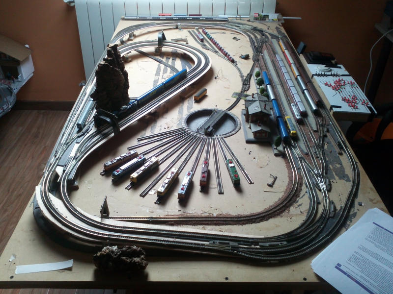

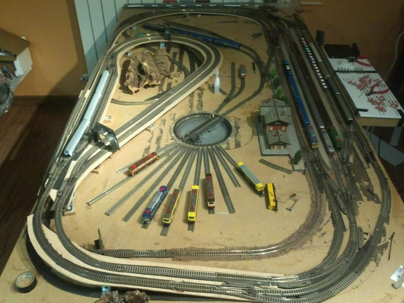

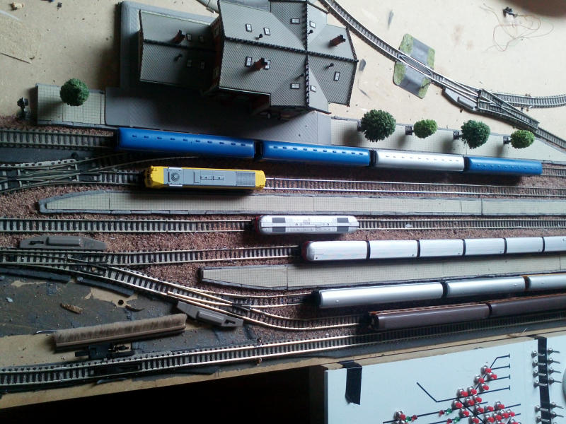

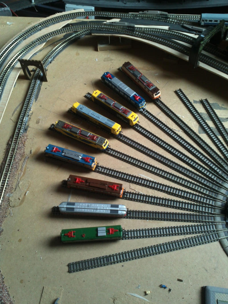

Bueno despues de algun tiempo la maqueta sigue avanzando, el panel de control de desvios esta hecho todos los desvios motorizados y las vias funcionando plenamente
Os dejo unas fotos

Una pasada, yo personalmente habria hecho las vias muertas del puente giratorio mas cortas y habria alejado este de la estacion ya que tan pegado y a espaldas de la misma queda un poco raro, ¿no?.

Cierto que las vias de la rotonda son bastante largas, pero no hay problema por que estan sobrepuestas provisionalmente.
Respecto a la proximidad de la estacion con la rotonda tienes razon, han quedado muy juntas , es una de las cosas que tengo en mente modificar. haber como lo hago.

Nota 10 Dic 2011 23:49
Mensajes: 4663
Muy buena maqueta, aunque te quede mucho por decorar ya tienes el circuito muy desarrollado, enhorabuena.
Lo de alejar la rotonda un poco mas de la estación también creo que es buena idea, poniendola mas cerca de la zona de muelles tal vez.

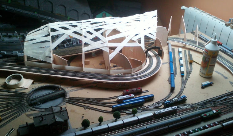

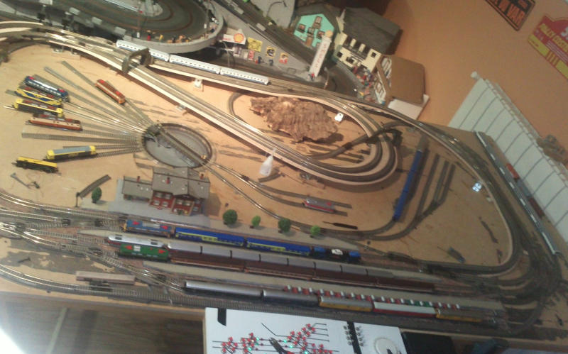

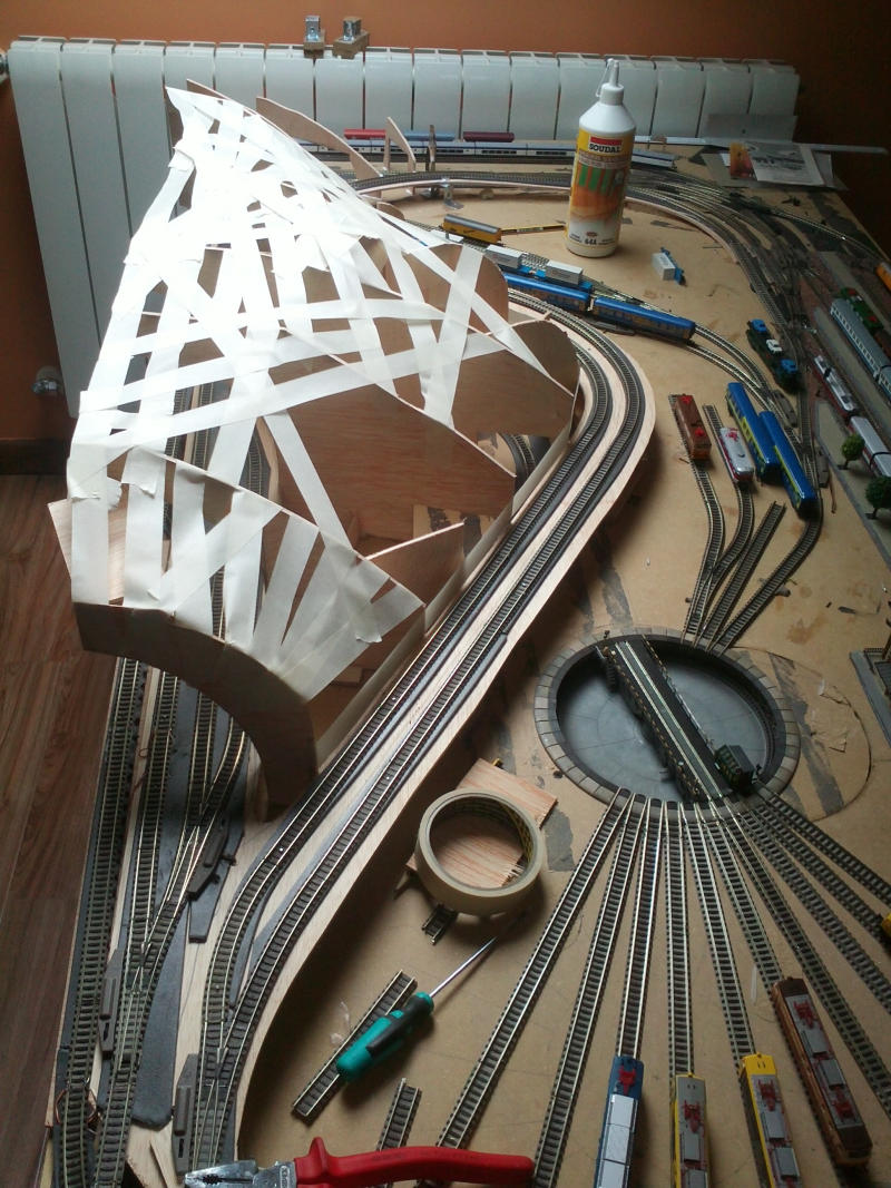

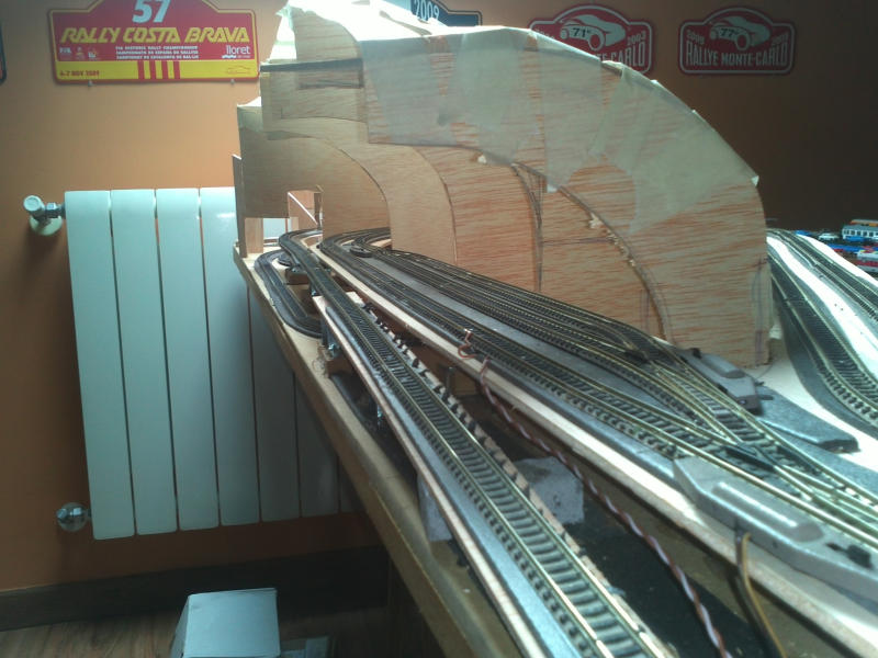

sigo poco a poco avanzando la maqueta, he separado la rotonda de la estacion y modificado las vias de estacionamiento haciendolas mas largas y añadiendo un par de ellas.
Aparte he comenzado con la construccion de la montaña.
Nota 15 Dic 2011 08:54
Mensajes: 2788
Registrado: 17 Dic 2010 19:14
Pues veo que vas a buen ritmo, y con muy buena pinta.
La montaña tiene muy buena pinta y te permite un gran acceso a la zona oculta, como debe ser.
Te apunto algunos detallitos que yo modificaría:
- Las vías que salen del puente giratorio me parecen excesivamente largas. Para colocar la cochera en rotonda de Fleischmann, que ya de por sí queda más que suficientemente despegada del puente giratorio, basta con 333 mm de vía. Con más distancia me parece que desaprovechas un espacio que puedes utilizar para echar aún más el puente a la izquierda e intercalar, entre éste y la estación, en el ramal de entrada al puente que sería más largo, los elementos propios de un depósito de carbón: Carbonera, arenero, foso de escorias, aguadas, tubo de soplado, etc, o de un depósito diesel que desconozco.
- Por otra parte, no veo muy claro cómo serían las maniobras en las vías muertas del interior derecha. Tal como lo tienes ahora, para retroceder hacia ella con las composiciones tendrás que invadir el puente giratorio, lo que no me parece muy real. A mi modo de ver, tendrías que poner una vía muerta que partiendo de las agujas de salida de la estación hacia el centro de la maqueta, pasara entre el edificio de la estación y el puente giratorio. En ella entrarían las composiciones desde la línea y después retrocederían hacia el haz de vías muertas. Con ello, las vías del depósito de locomotoras y el puente giratorio quedarían independientes.
- Las vías muertas de este haz de la derecha quizás por ser muchas, son cortas. Tal vez poniendo menos las puedas alargar.
En fin, seguiré tus avances, que tienen buena pinta.
Saludos José María KPEV

Nota 30 Dic 2011 19:48
Mensajes: 4663
Guau! !En escala n esa montaña va a parecer una de verdad! Ciertamente quedará mejor que en H0 que acabamos viendo infinidad de entradas de túneles en colinas que en la realidad se hubieran abierto con una brecha.
Enhorabuena y animo con los avances.
