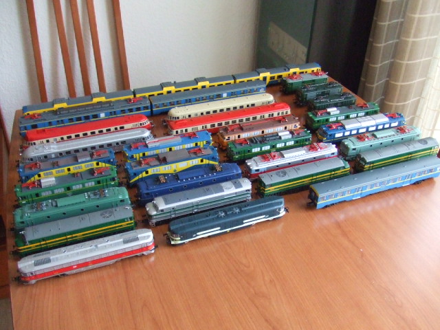

Remonto el famoso tema de la "piñonitis" Electrotren ya que, alarmado, a dia de hoy he decidido sacar todo mi material motor Electrotren, alguna de cuyas piezas estaba guardada en caja desde hacia varios años, y proceder a una revisión del tema. En primer lugar he dispuesto la siguiente "lok-parade" :
En total son 27 piezas : 7 de la familia 269, 1 de la familia 251, 4 del grupo de automotores monocaja, 3 de la familia 281, 4 Alco´s, 2 Talgueras, 4 de la familia 276, más 1 automotor 592 y 1 unidad 440.
La primera testeada, ya ha dado el terrible "clack-clack-clack" al ponerse en marcha y he temido lo peor : la talguera 353, con 3 engranajes partidos de los 4 posibles !; sin embargo, el resto del test ha sido positivo, ninguna otra de las 26 piezas ha dado el más minimo problema ( aparte de un tornillo suelto trabando una transmisión, problema solucionado ). Inclusive el temido "camello", que he dejado para el final, ha circulado correctamente sin ruidos sospechosos.
Realmente, el tema es harto aleatorio e imprevisible, por mi parte aun he tenido algo de suerte ! ( afectación solo del 3,7% por ahora). Ahi están, pues, diez años de producción Electrotren, los diez ultimos, con una muestra de parque Renfe cuya tenencia era impensable antes de este decenio transcurrido. Los años maravillosos, que ya dificilmente volverán !
