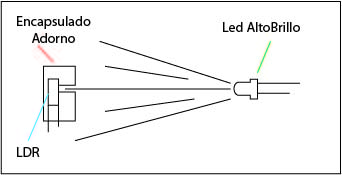

Hola, me explico, el LDR es una fotoresistencia, actua por ejemplo para tenerlo puesto en una habitación y cuando se oscurece se encienden las luces automaticamente, según el esquema que has puesto, es muy similar al que he comentado en el ejemplo, pero en este caso abria que encerrar el LDR para que no actuara la luz ambiente, y solo captase la luz del led puesto en frente, utilizando este metodo aumentas la distancia entre el led y el captor.
encapsulado ldr.jpg (664.73 KiB) Visto 1295 veces
Un gran saludo.

No sé, lo estudiare con la persona que me ha ayudado en la elaboración del circuito.
Ya comentaré.
Gracias de todas formas.
