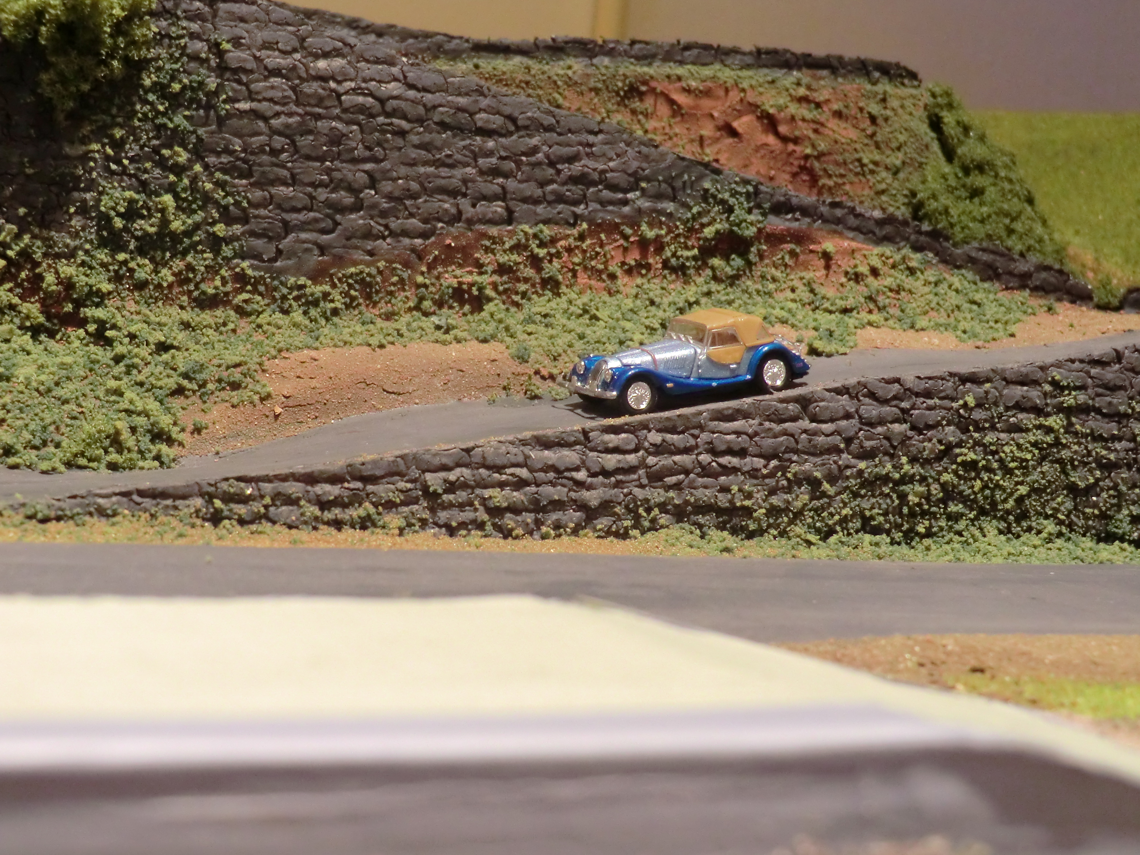

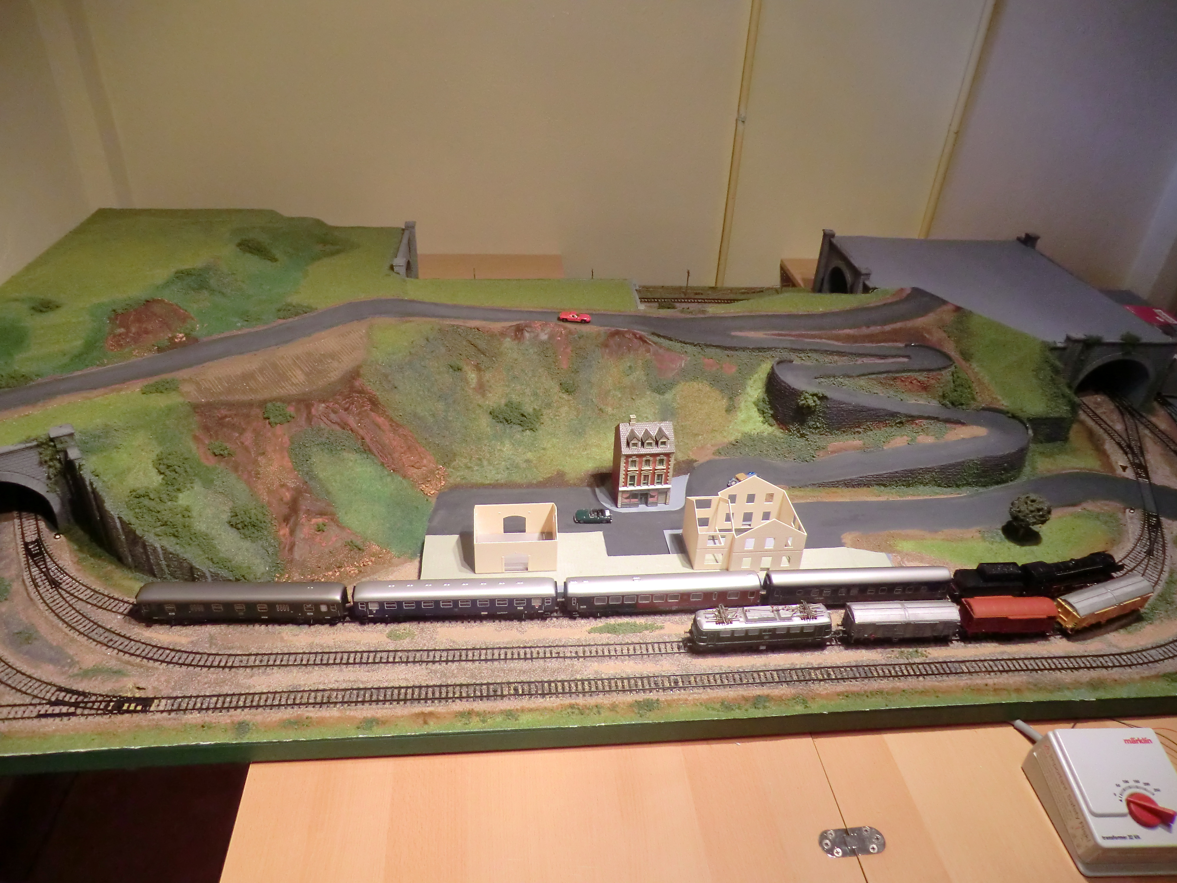

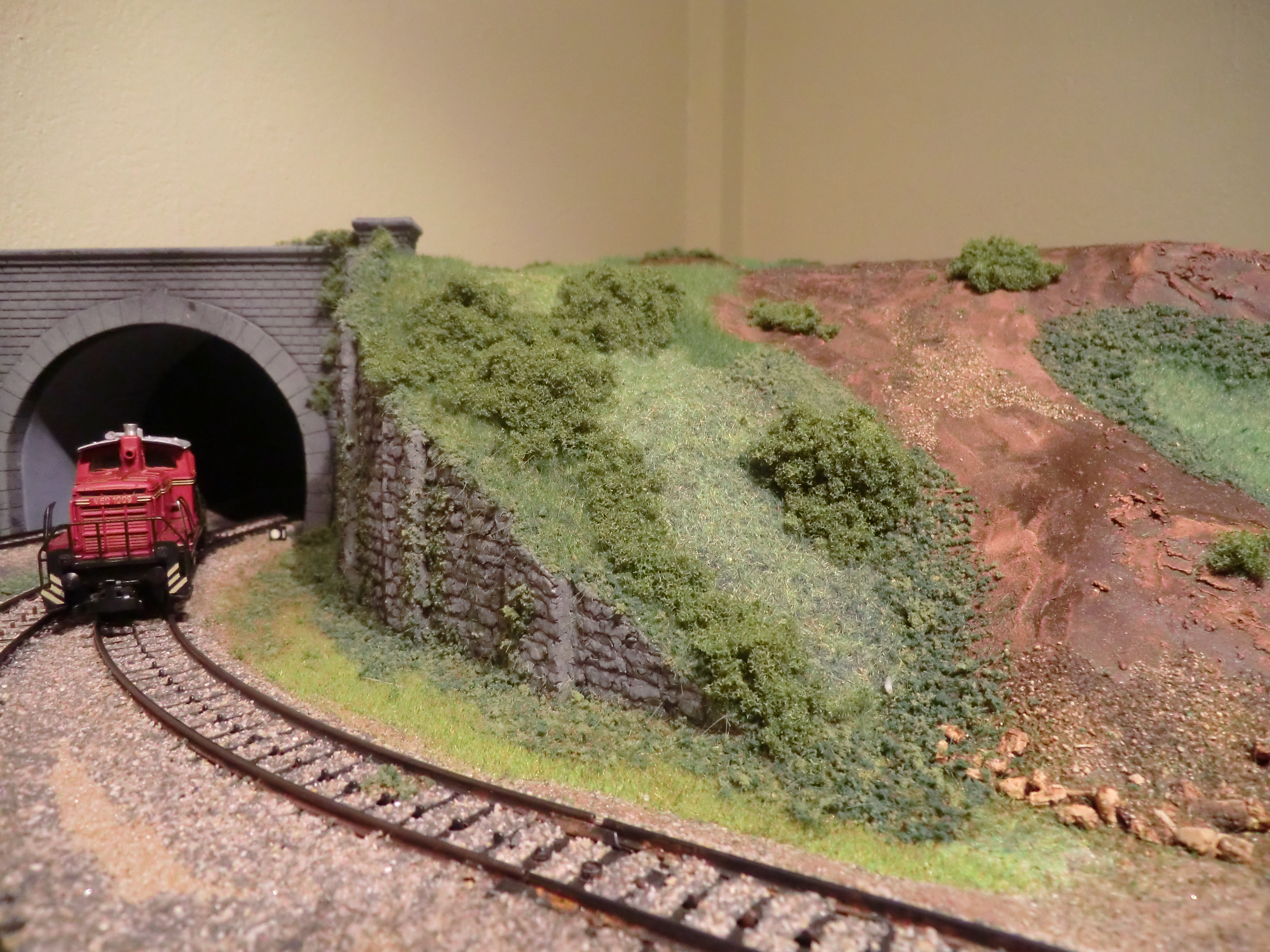

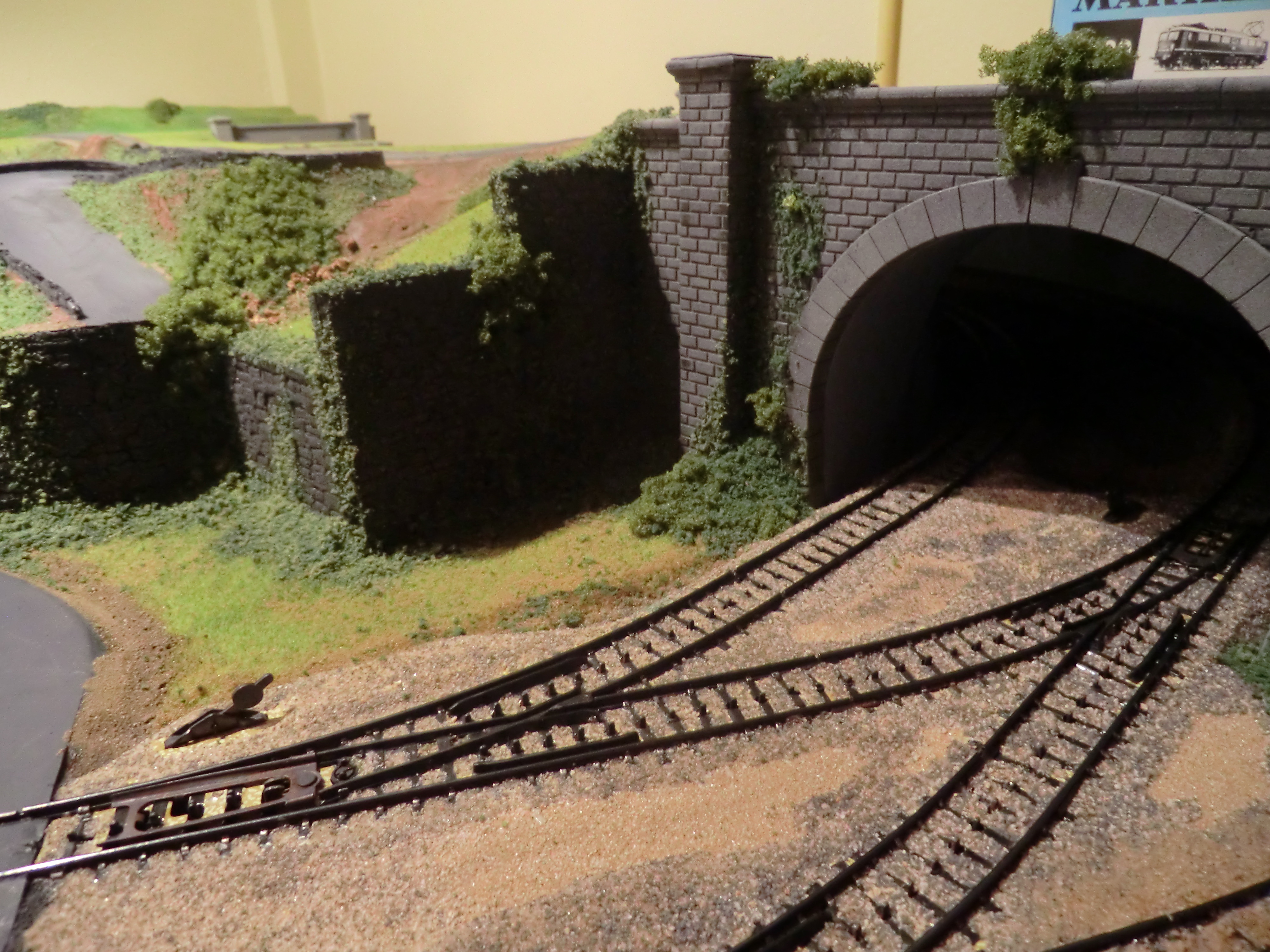

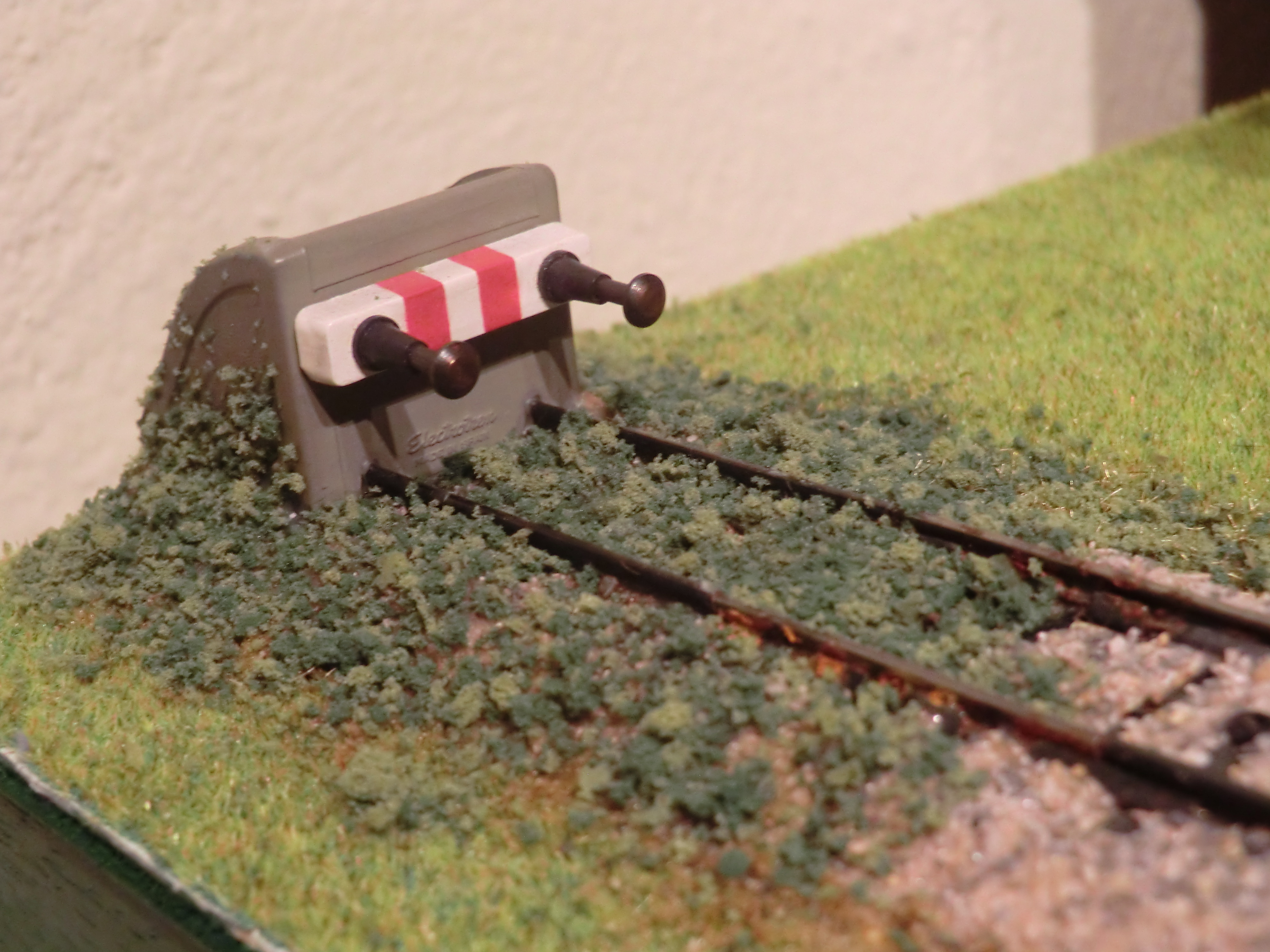

Estas Navidades he podido avanzar algo en la maqueta, sobre todo en la vegetación, añadiendo hierba estática y algunos arbustos. También he empezado la construcción de la estación.

Ciertamente.... Me encanta!!

Me ha gustado mucho el planteamiento del circuito así como también el maquillaje de la vía metálica, ánimo y poco a poco.

Como siempre espectacular amigo Sparrow, yo siempre aprendiendo de ti.

Me encanta la decoración de la via. Has tenido problemas de conductividad electrica en todo el recorrido? Yo pasé a la via C por ese motivo. Estaba harto de de que se pararan las locos en los desvios y en según que tramo. Sin contar de que tenia que limpiarlas continuamente. Llegue a plantearme el soldar los tramos conflictivos. La solución del paso a nivel me gusta mucho.
La verdad es que apenas he tenido problemas de conductividad. Eso si, los tramos aislados reciben alimentación independiente cada metro o menos.
Pero yo también prefiero la vía c.

la vocas de tuneles que as puesto tan abiertas de que marca o fabricante son,gracias
Las bocas de los túneles son de la casa Noch. Bonitas pero muy caras.

Bonita decoracion, te esta quedando muy bien.

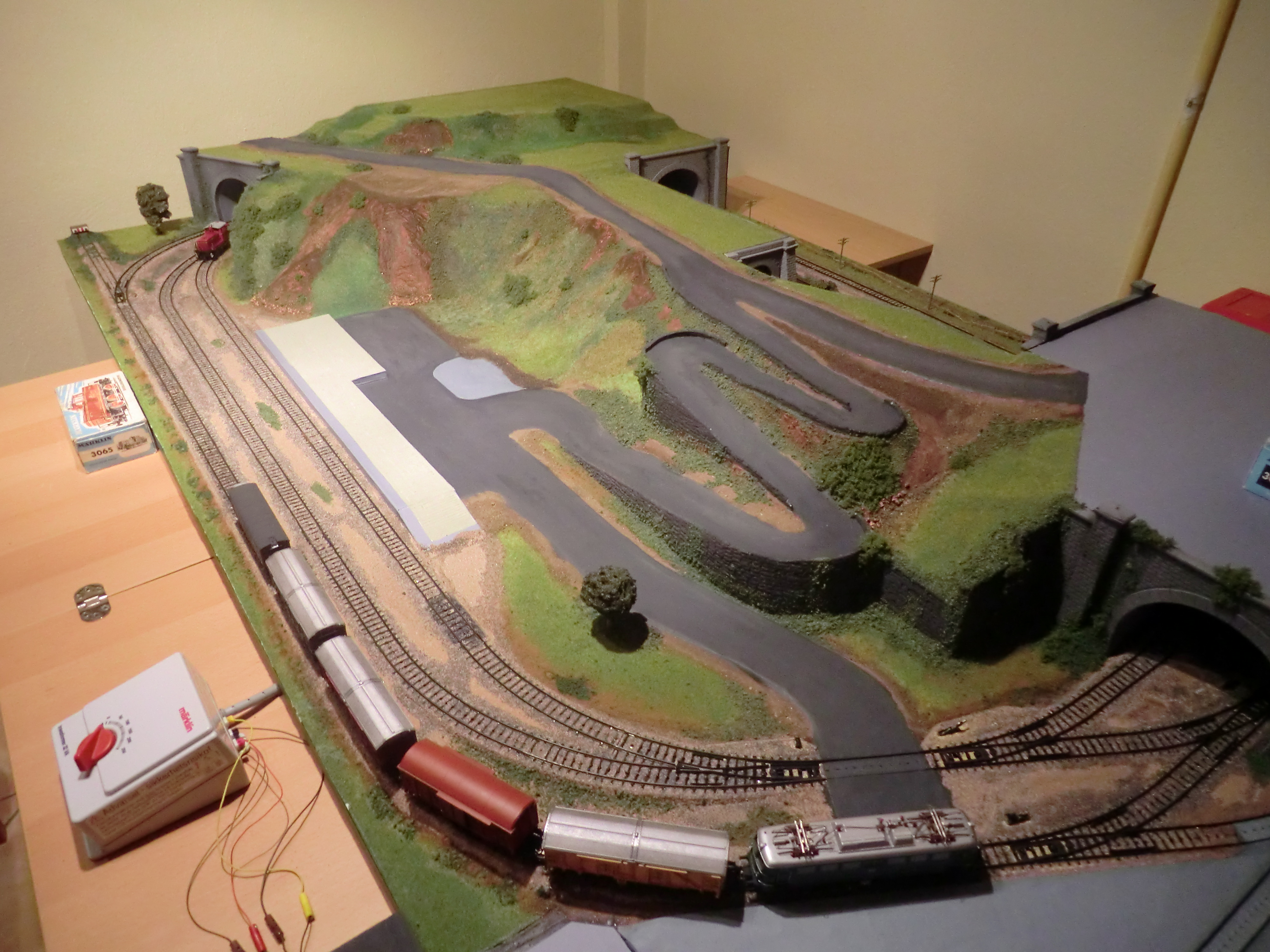

La estación es un kit?

Desde luego ha ganado una barbaridad con la zona que has añadido en el centro.
Eso ha permitido tapar el ovalo completo visualmente y en mi opinión da mucho más realismo a la maqueta.
Muy buena decoración también.

Gracias amigos. Me alegro de que os guste.
La estación es un kit. Concretamente este:
La he procurado iberizar un poco pintándola de blanco y separando el almacén de mercancías.
De nuevo gracias.

Me permito hacerte una pregunta. Me han interesado mucho los muros que tienes para construir los túneles. Debido a mi poco espacio en entrevía y entre la vía exterior y la pared creo que voy a tener que optar por un sistema así. ¿Son muros comerciales o caseros? ¿De qué material y grosor aproximado son?
Muchísimas gracias, compañero.
Tratos positivos: Frankitrentj
Mensajes: 804
Registrado: 25 Sep 2011 12:16
Hola Southern, perdona que no te haya contestado. Acabo de ver tu mensaje.
Los muros son caseros, hechos con láminas de poliestireno expandido compradas en Leroy Merin. Vienen en paquetes de 10 "losetas" grandes y son para cobrir falsos techos. Muy ligeras y baratas.
Tienen unos 5 mm de espesor.
Hacer los muros es muy fácil: Se marcan las piedras, se pinta de gris, se lava con negro y pincel seco con gris claro. Rápido, sencillo y barato.
