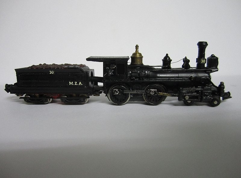

Hace una cantidad notable de años, cuando era ENEro (no del mes, si no de la escala) y a raiz de verla en la Enciclopedia de Modelismo Ferroviario Paso a Paso (1ª edición), me hice con una "Rogers" de Bachmann y manita de pintura (a brocha) por aquí, unos topes por allá, modificación de la chimenea por acullá.... salió esta cosilla.... hubo que rellenarle la cabina de plomo para conseguir un mínimo de adherencia y que pudiera arrastrar cuatro o cinco vagones....
Nota 13 Nov 2011 00:53
Mensajes: 3505
Registrado: 12 Oct 2009 17:33
Hola, pero que chulada, pero si tiene que ser del tamaño de un euro, que pena no tener fotos de ella a color verdad, lastima que el color apareciera unos cuantos muchos años despues, pero algun gravado o pintura, que lastima, un saludo y un abrazo,

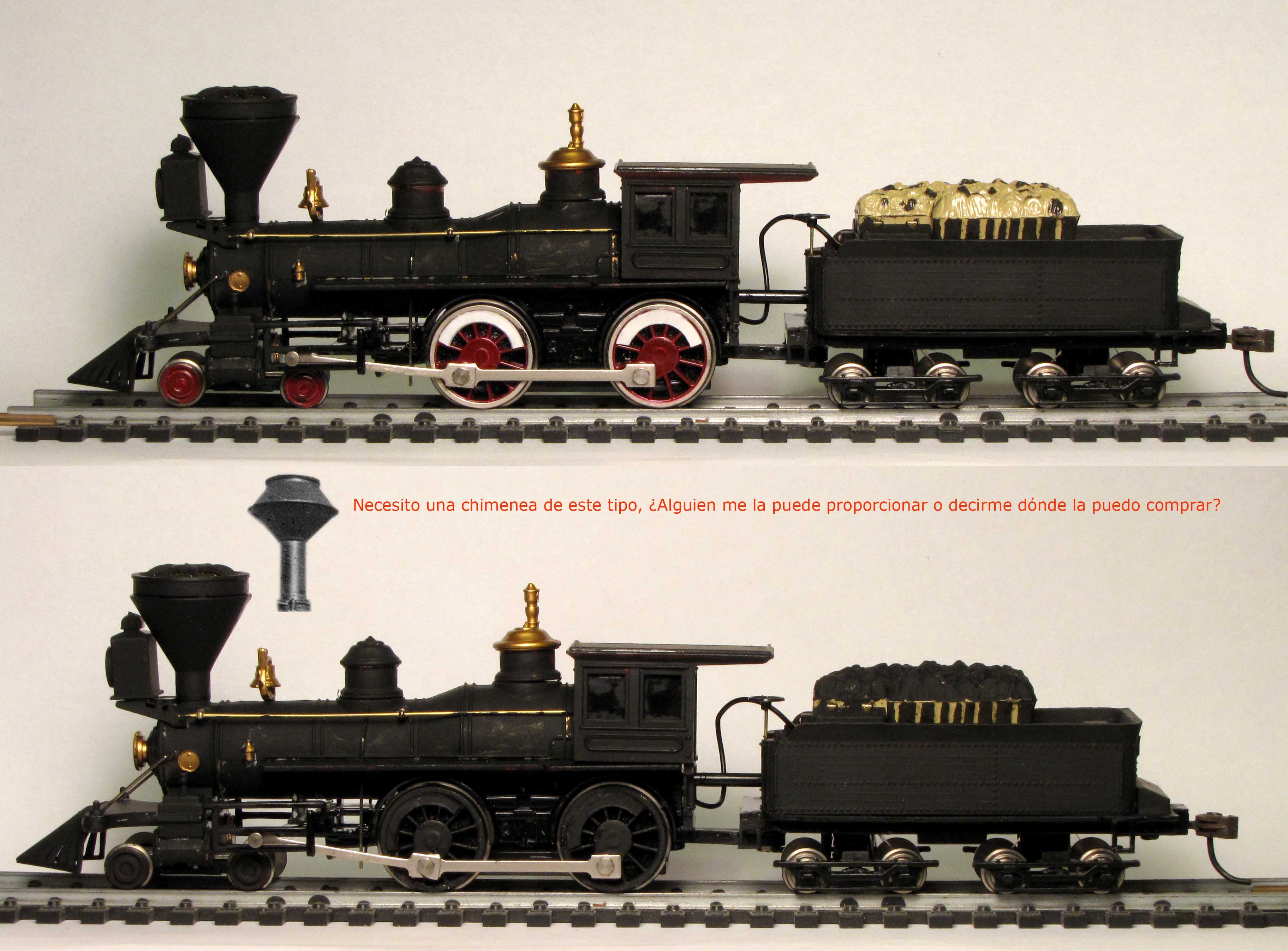

Bueno, continuo con la transformación. Falta repasar de pintura, cambiar la chimenea —que no encuentro por ninguna parte— poner numeraciones y letrero identificador y barnizar.
Hecharme una mano con la chimenea por favor!.

Nota 15 Nov 2011 20:29
Mensajes: 7105
En Walthers tienes la chimenea Diamond:
http://www.walthers.com/exec/productinfo/229-8001
Nota 15 Nov 2011 20:46
Mensajes: 5165
Fantito,
Walthers solo la fabrican en escala N, ya lo habia mirado.

Nota 16 Nov 2011 10:03
Mensajes: 739
Registrado: 01 Ago 2008 16:50
Aquí hay una en H0:
http://www.ebay.com/itm/HO-SCALE-KEYSTO ... 500wt_1156
El único problema es que el vendedor sólo envia a EE.UU... Si le preguntas primero, no suele haber problema en que te la remita a la vieja Europa.

Bueno pues muchas gracias a todos y ahora una nueva pregunta ¿Dónde puedo comprar o encargar los productos Walthers en España?. Mabar me dijo que no los tenia. Gracias.
Nota 16 Nov 2011 20:49
Mensajes: 1426
Ubicación: València
Registrado: 24 Ago 2009 13:50
Desgraciadamente pone que las tienen agotadas y no hay un plazo para su reposición...... :(

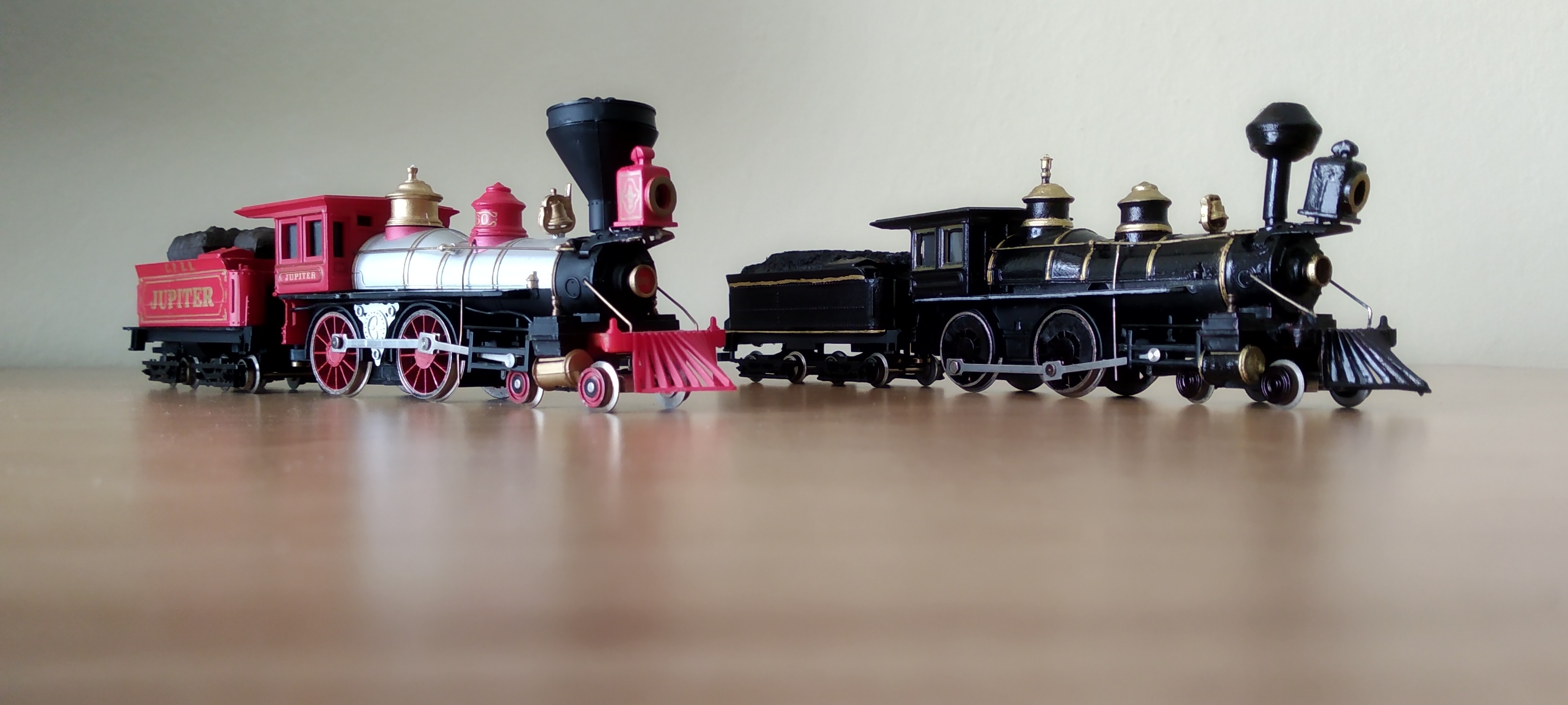

Buenos dias,

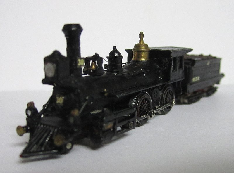

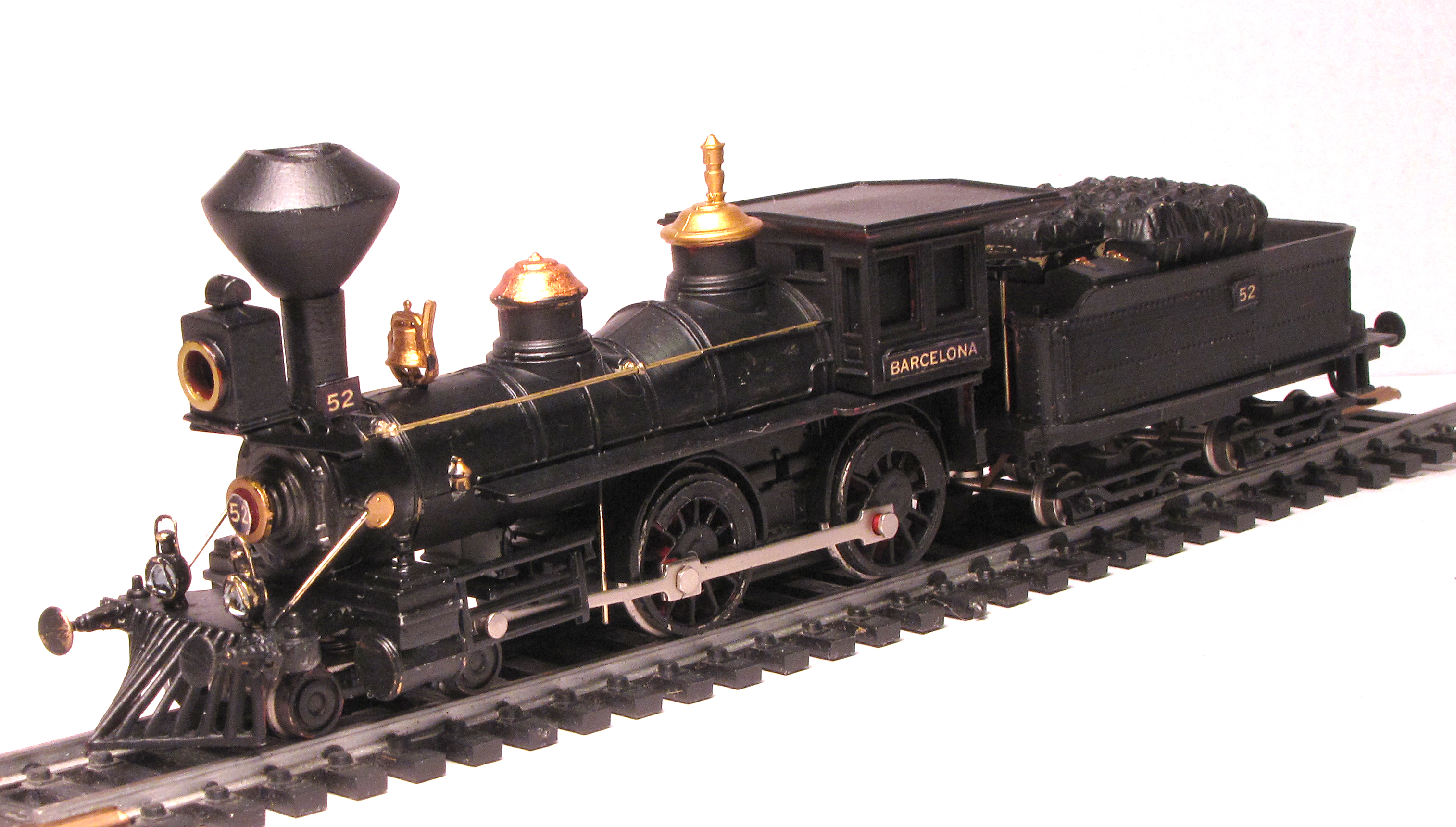

Pues casi ya está terminada la Carolina. No he encontrado la famosa chimenea así que me la he hecho, le he puesto unas placas y el resultado es este.
Espero que os guste y a por otra cosa mariposa.

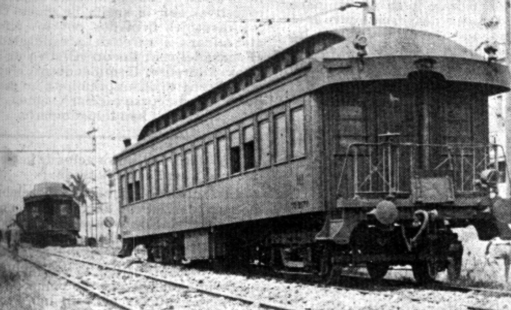

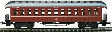

Los coches que arrastraba esta locomotora son los Harland que pueden salir, trabajandolos un poco, de los de la casa Frateschi. Adjunto unas fotos de los HO de Frateschi y otra, de la cual desconozco el autor,de un Harland real.
Este es un enlace a un documento que puso Nen. download/file.php?id=108533.
Por cierto Guma no es la marca de coches sino el apellido del propietario de la línia de Vilanova Valls Barcelona.

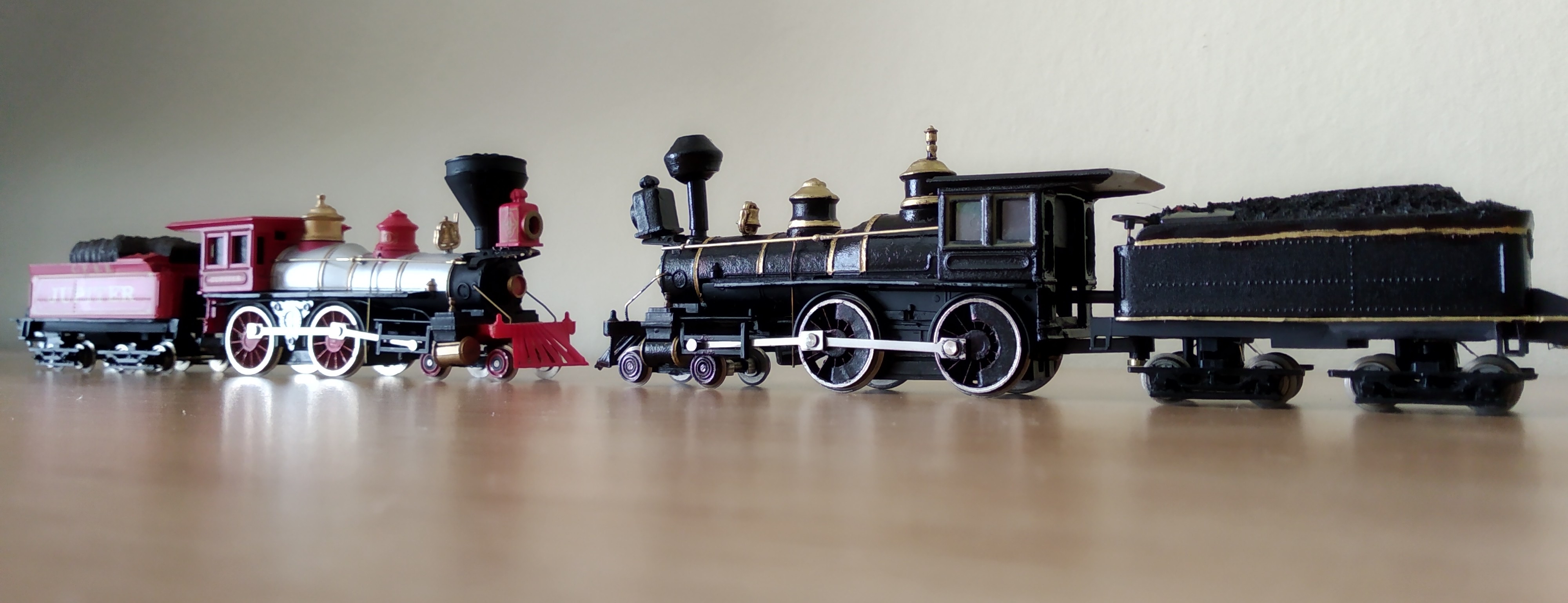

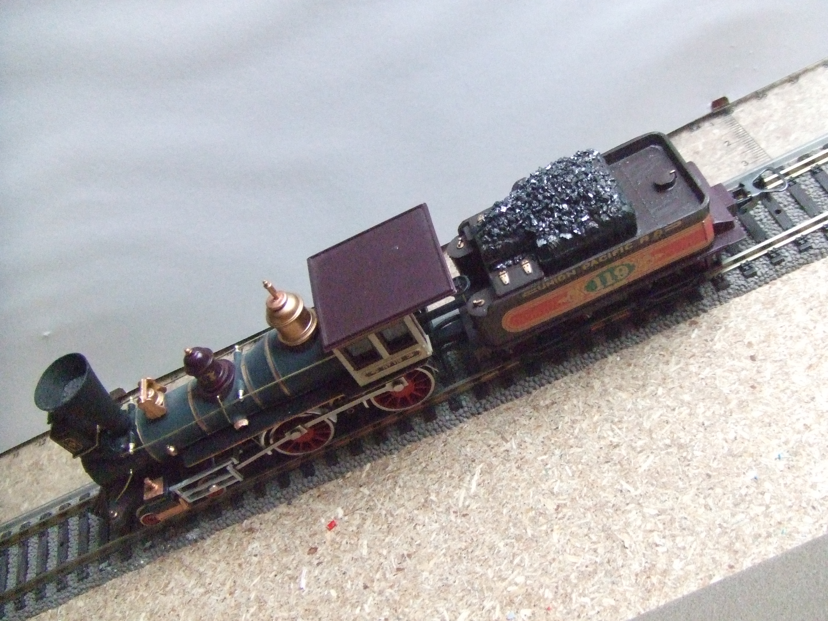

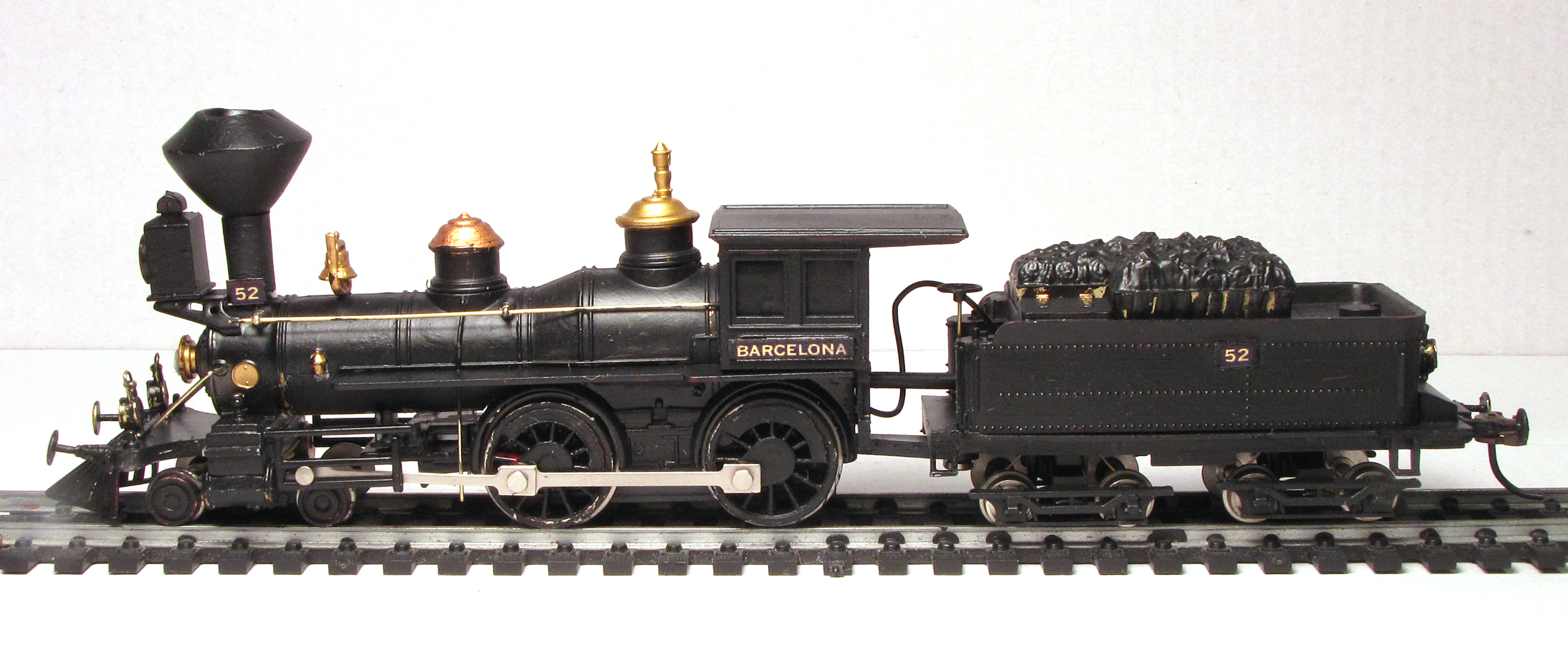

Yo tambien he hecho un intento de "Carolina".
Hace ya algún tiempo conseguí una 119 de Bachmann bien de precio porque no tenia caja, le faltaban algunos detalles y estaba muy muy muy rodada.
Quedó en el baul de las cosas por hacer algún dia y el calor axfisiante y las ganas de quedarse en casa con el aire acondicionado han hecho el resto.

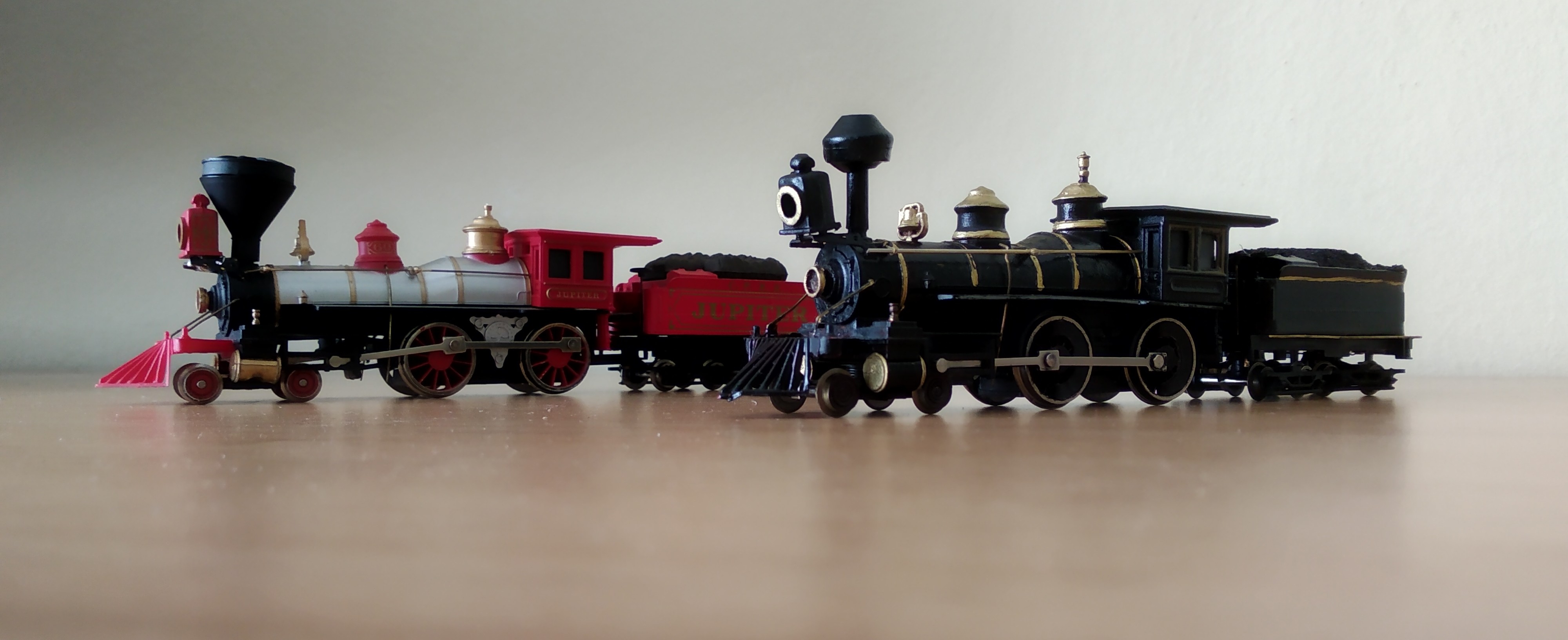

Nota 30 Jul 2021 15:17
Mensajes: 1778
Registrado: 28 Nov 2008 18:58
La locomotora la compré que le faltaba la barandilla-barra de hierro de un lateral. Le he construido la que falta con alfileres.
También le falta uno de los alambres del lateral de los apartavacas. Le he construido uno con alambre.
Ha sido desmontada y pintada de negro con spray-graffity satinado. Los detalles en dorado son de rotulador indeleble.
La chimenea es auto-construida. Ya he visto que es problemático conseguírlas... Una pena. También es una pena que este modelo no se fabrique comercialmente y solo haya salido en N :roll: :roll: :roll:
Quedan algunas piezas pendientes de colocar bien. El farol... Queda también poner en los laterales MZA y Barcelona. He visto en las fotos de las reales que las había con contrapesos en las ruedas y sin contrapesos. Los que les he construido son endebles...así que problamente opte por quitarlos. Estudiare mejorarla... ponerle topes, enganches, cadenas...ya veremos.
De momento me voy a dedicar a una Big Boy de Revell...
