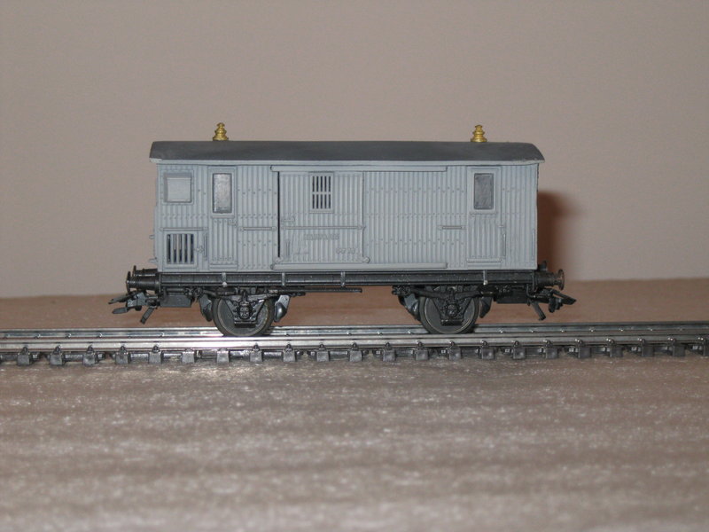

Yo lo he pintado de gris, pues su servicio pasa a mercancías, y si bien el nivel de acabado es inferior al de Luis, le he puesto enganches cortos.
Salu2
7200
7200
Que chulo te ha quedado.

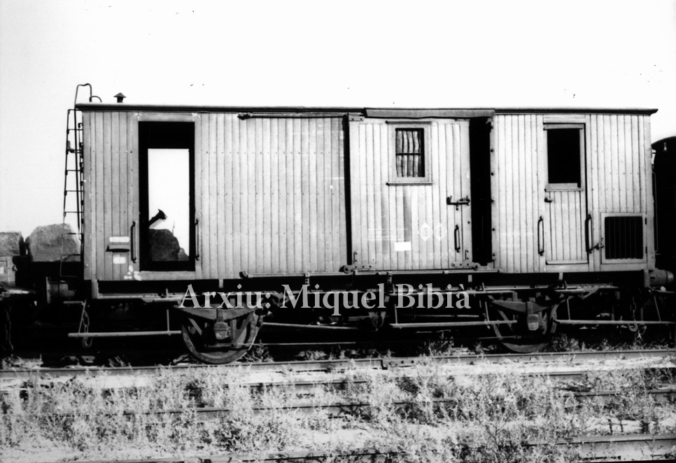

Remonto el hilo para insertar la foto -si no ando errado-, de un furgón transformado en su época Renfe... Al menos, parece estar matriculado en la serie 30.000. Me ha parecido un documento bastante excepcional, y que puede ser útil para aquellos que quieran realizar la transformación del modelo Electrotren.

Por fin una buena foto de este furgon, que maravilla!!!! :shock:

Vuelvo a aprovechar la subida del hilo para insertar otra foto más de un furgón de la serie prestando servicio en lo que parece un tren naranjero, en la estación de Salamanca, año 1955. Se trata del segundo término de una fotografía de Juan Bautista Cabrera, publicada en el blog de Juanjo Olaizola (historiastren.blogspot.com.es).
Furgon ex-Mza DE 30.000 en Salamanca 1955.jpg (53.56 KiB) Visto 1519 veces
Otra imagen interesante para los que se aventuren a la transformación.
