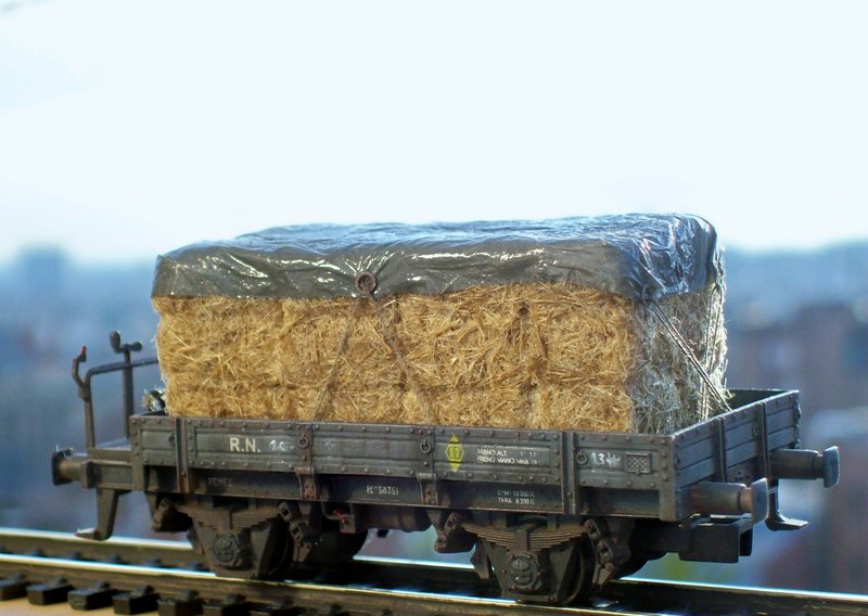

Hola Electron,
Muy bonitas fotos al natural, creo que el modelo y la pátina ganan mucho. Muy buena también la técnica para mantener las inscripciones.
Otra idea de cargamento para el mismo tipo de vagón. ¡Cuanto juego pueden dar estos pequeñines!

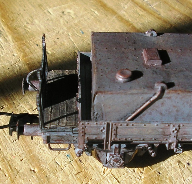

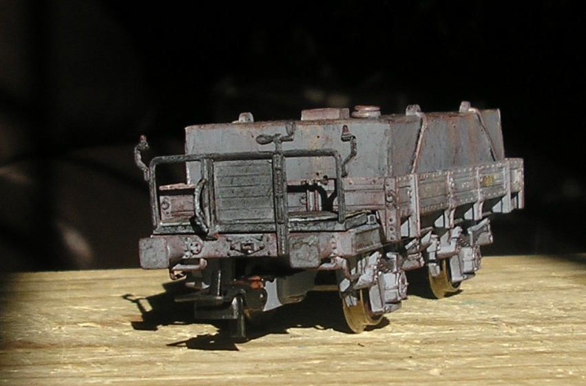

Finalización del vagón.
He rematado la zona del balconcillo poniéndole piso de tablones y esa especie de protección o restos de garita, que se ven en algunos vagones antiguos.
Que los Reyes Magos os traigan muchos trenes.
