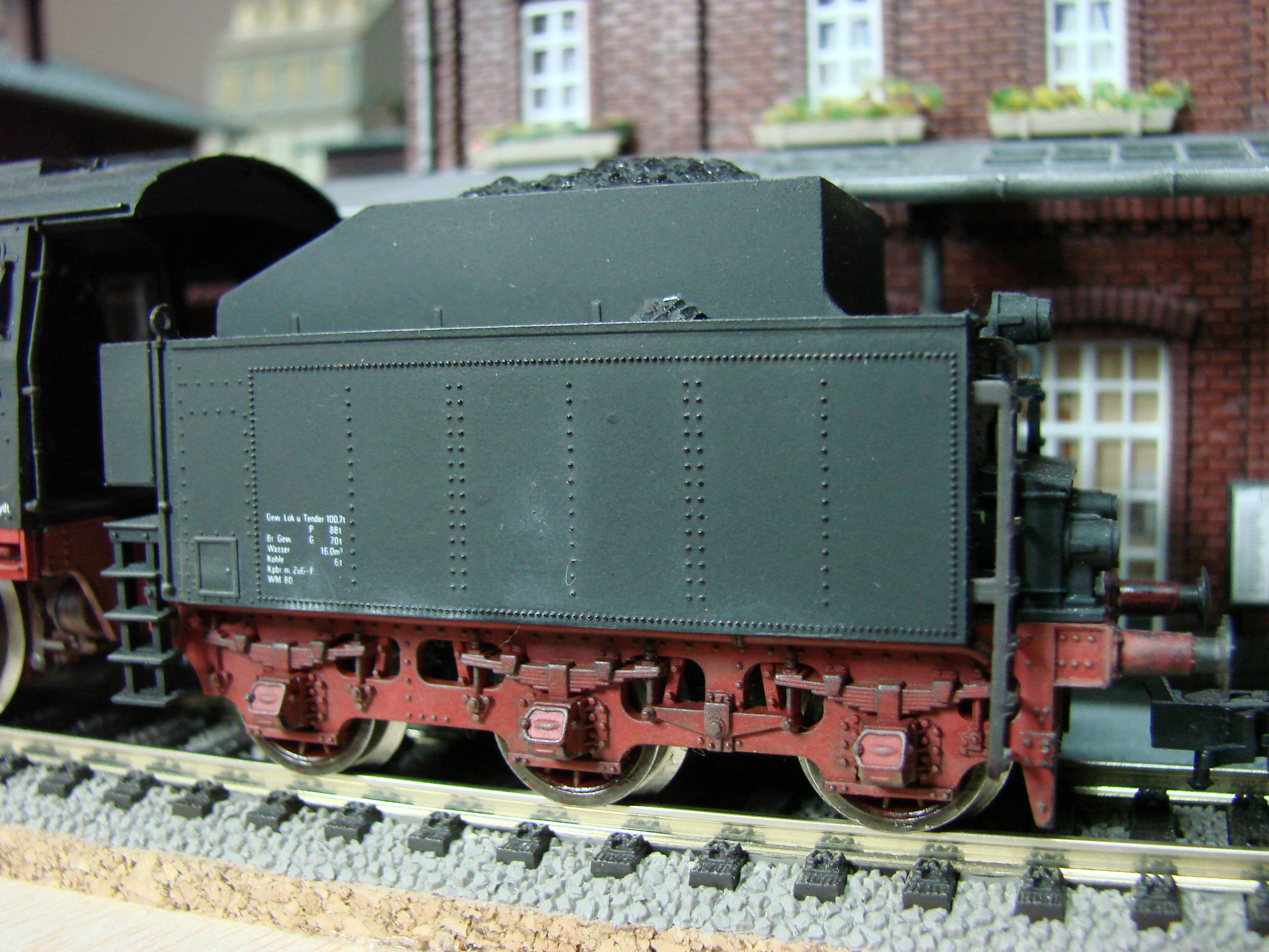

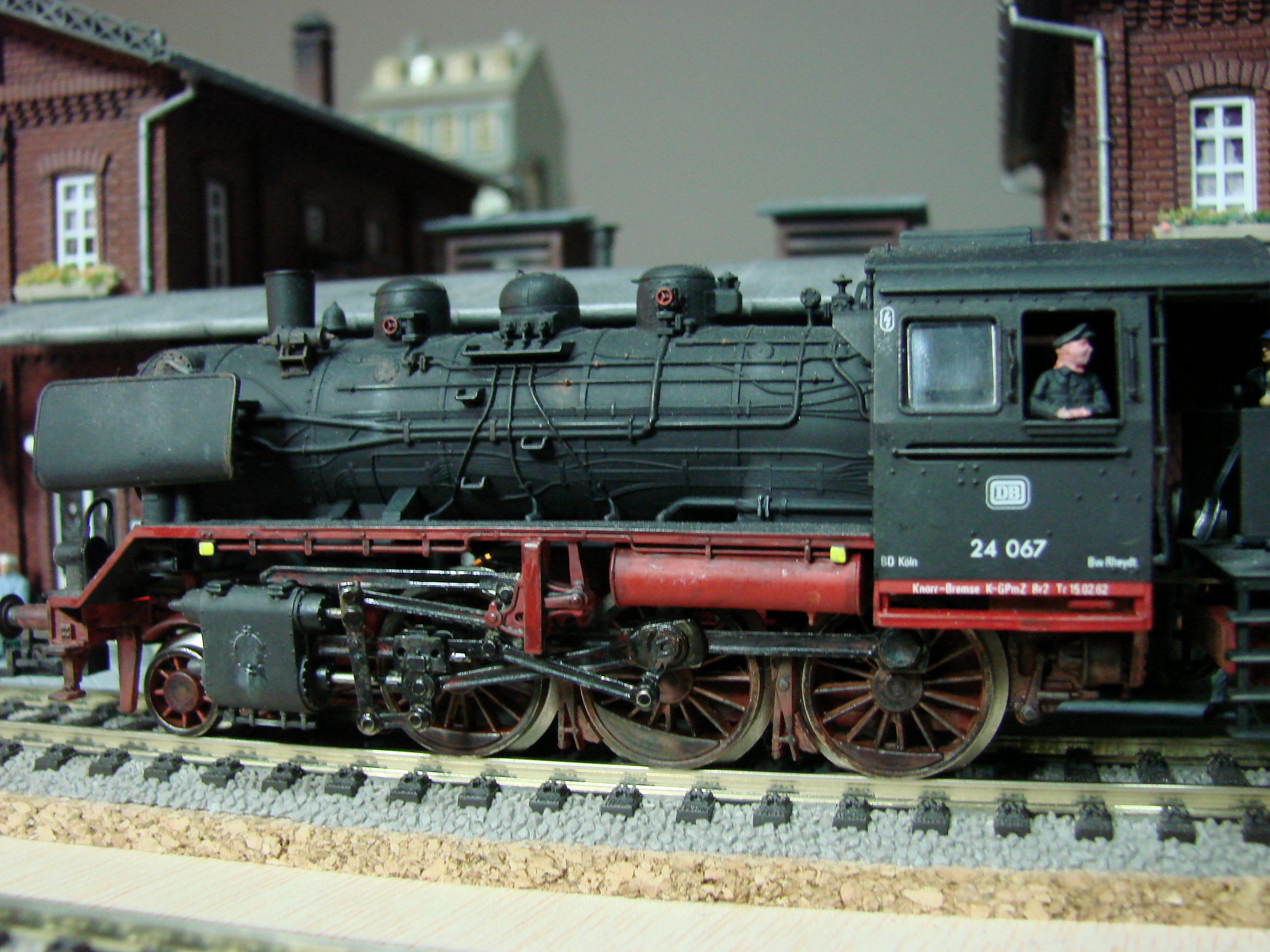

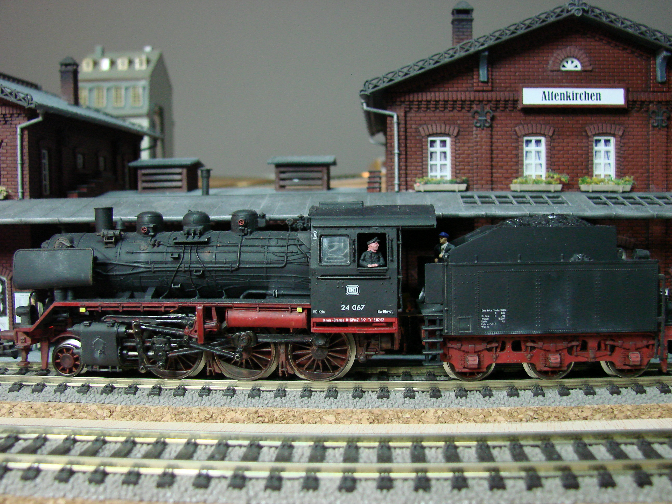

Mi pequeña aportacion, espero que os guste y tener en un futuro algo as de tiempo para seguir con alguna otra pieza.
Salu2
