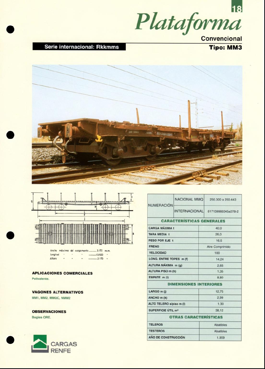

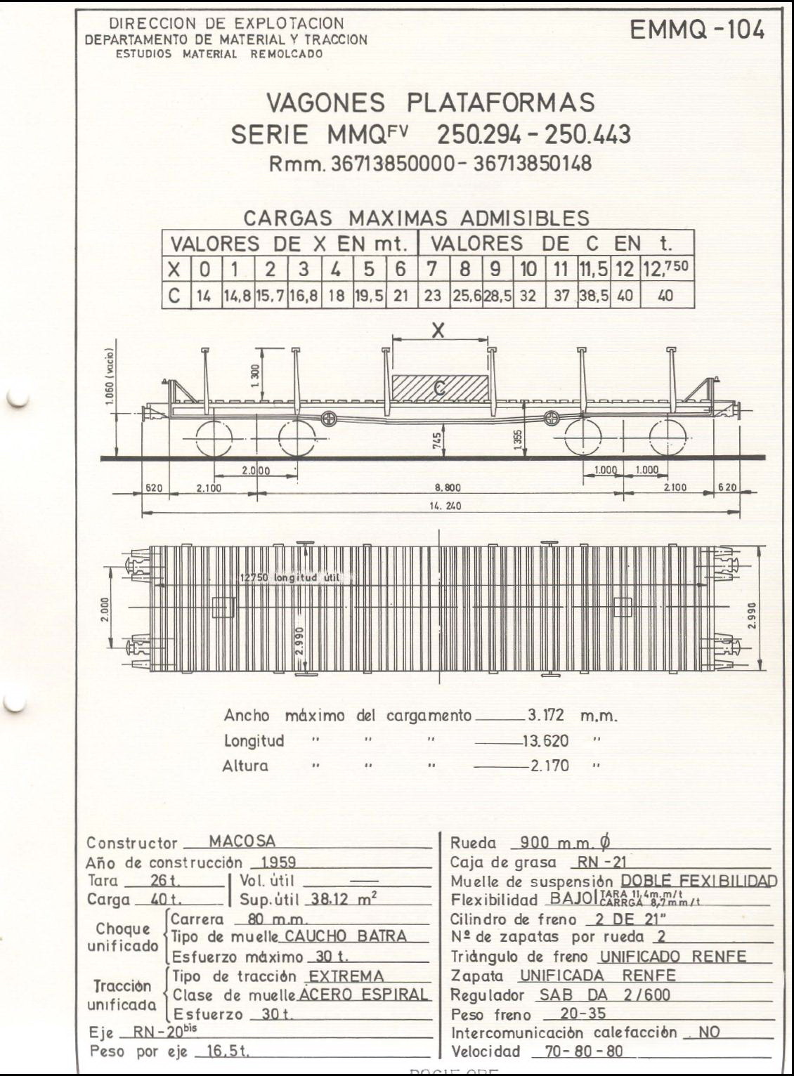

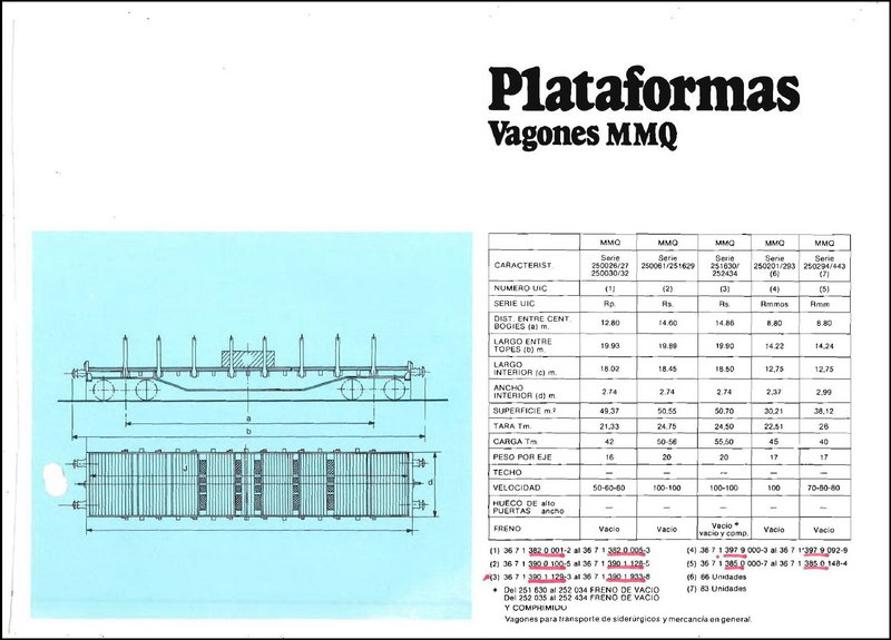

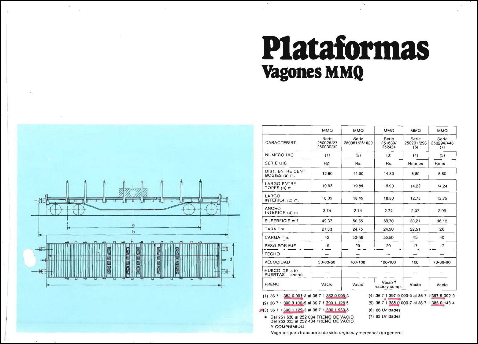

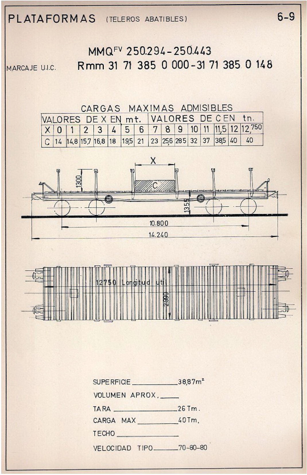

Aunque supongo que ya dispones de toda la informacion que expondré, te paso las fichas de los diversos albumes de renfe de los que dispongo.... Tal vez puedan servir para alguien mas que intente el reto ;)
Albumes de 1970-1972-1980-1995 no tengo constancia de mas....
Puedes ver en las caracteristicas del vagon los frenos por años... 1970-72 y 80 marca "vacio" tal vez en este último pudira ser ambos, en 1995 aire comprimido... Curioso es que la numeracion del album de este año 95 es de la "250300 a 250443" y no "250294 a 250443"...
Tambien es curioso las cajas de grasa Athermos de los primeros años...en contraposicion de las avituales de los ORE tipo SKF...
Solo un pequeño apunte, y es que parece que lleva topes unificados en ambas fotos... ;)

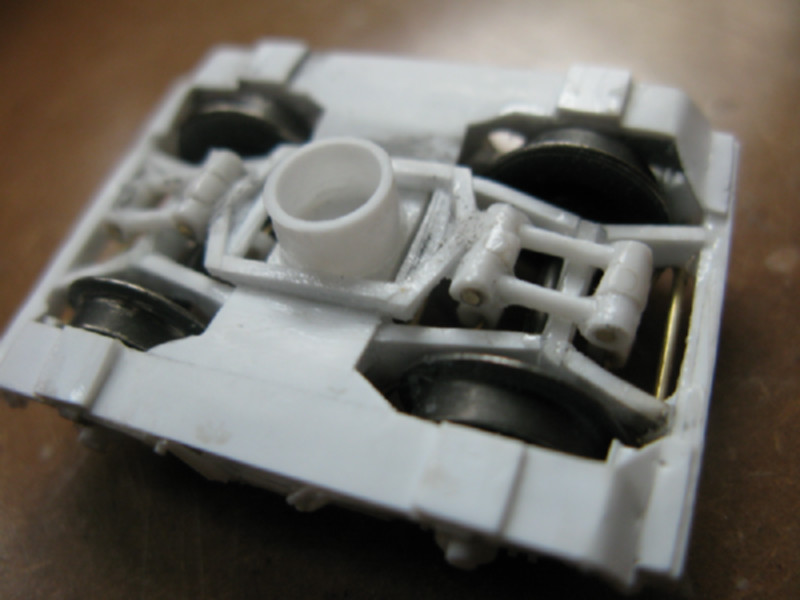

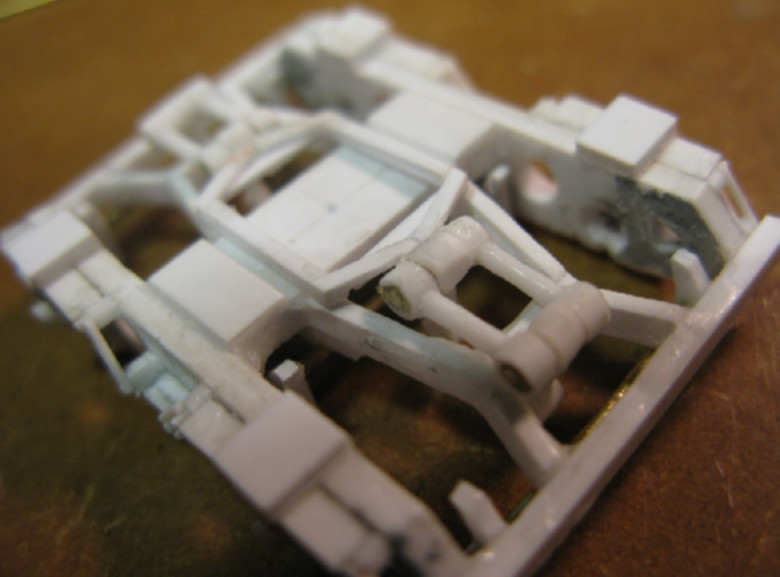

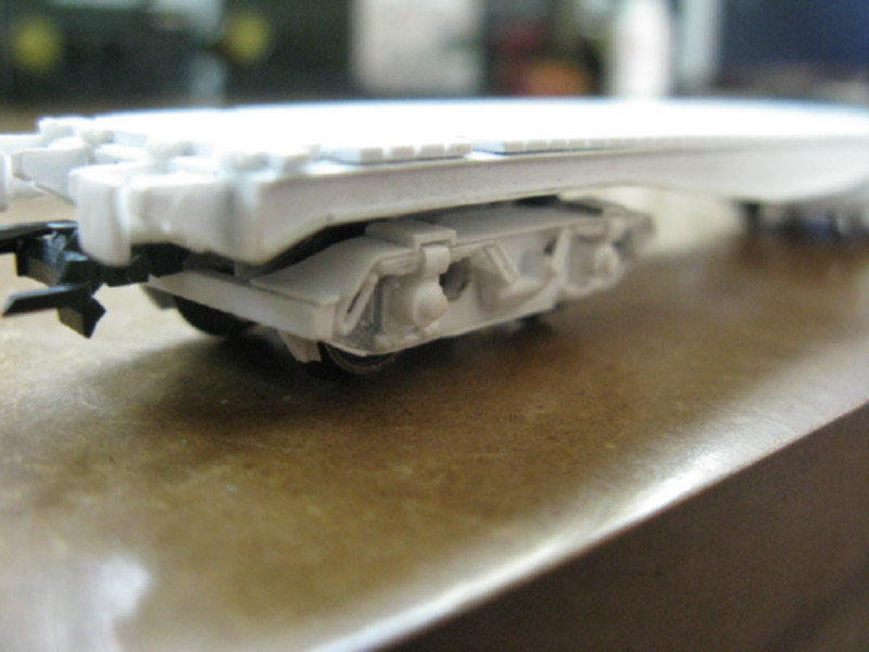

Os pongo unas fotos mas de como va el bogie. Ya le hemos puesto las zapatillas y algunos adornos mas.
Espero no quedarme ciego antes de tiempo. :shock: :shock: :lol:
MMQ-serie 250-294_016.jpg (107.82 KiB) Visto 5268 veces
MMQ-serie 250-294_018.jpg (78.94 KiB) Visto 5268 veces

Fotos del bogie acabado, por delante y por detras.
MMQ-serie 250-294_019.jpg (73.37 KiB) Visto 5224 veces
MMQ-serie 250-294_020.jpg (86.17 KiB) Visto 5224 veces

Cinematica. He realizado una prueba de rodadura y va correctamente.
Hasta otra.
MMQ-serie 250-294_021.jpg (70.96 KiB) Visto 5224 veces
MMQ-serie 250-294_022.jpg (78.1 KiB) Visto 5224 veces

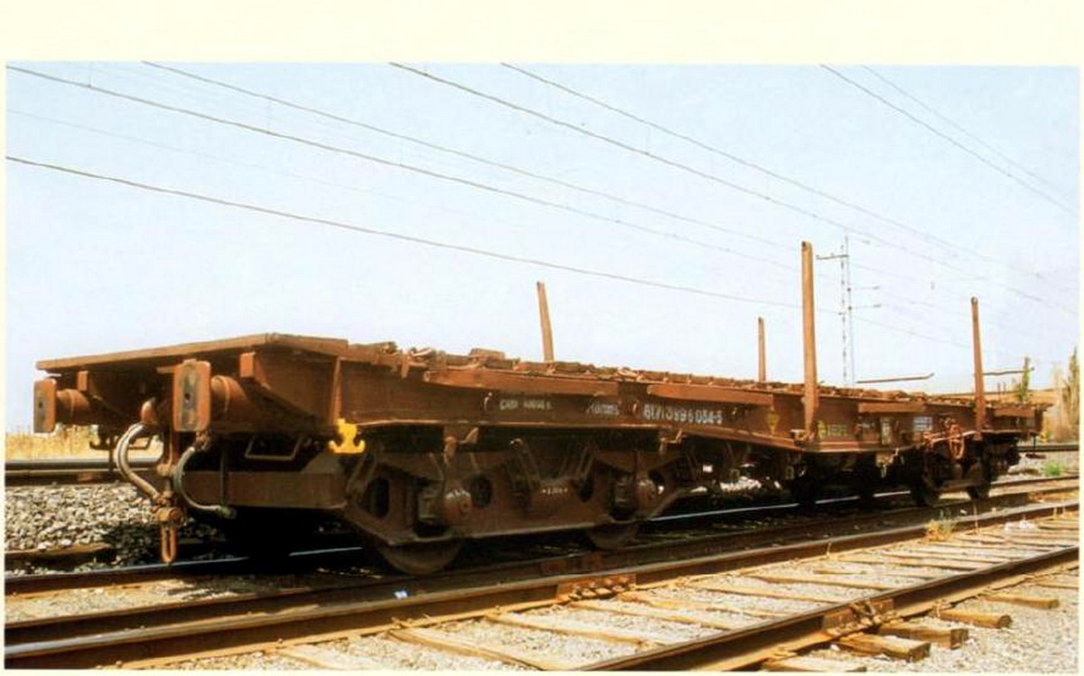

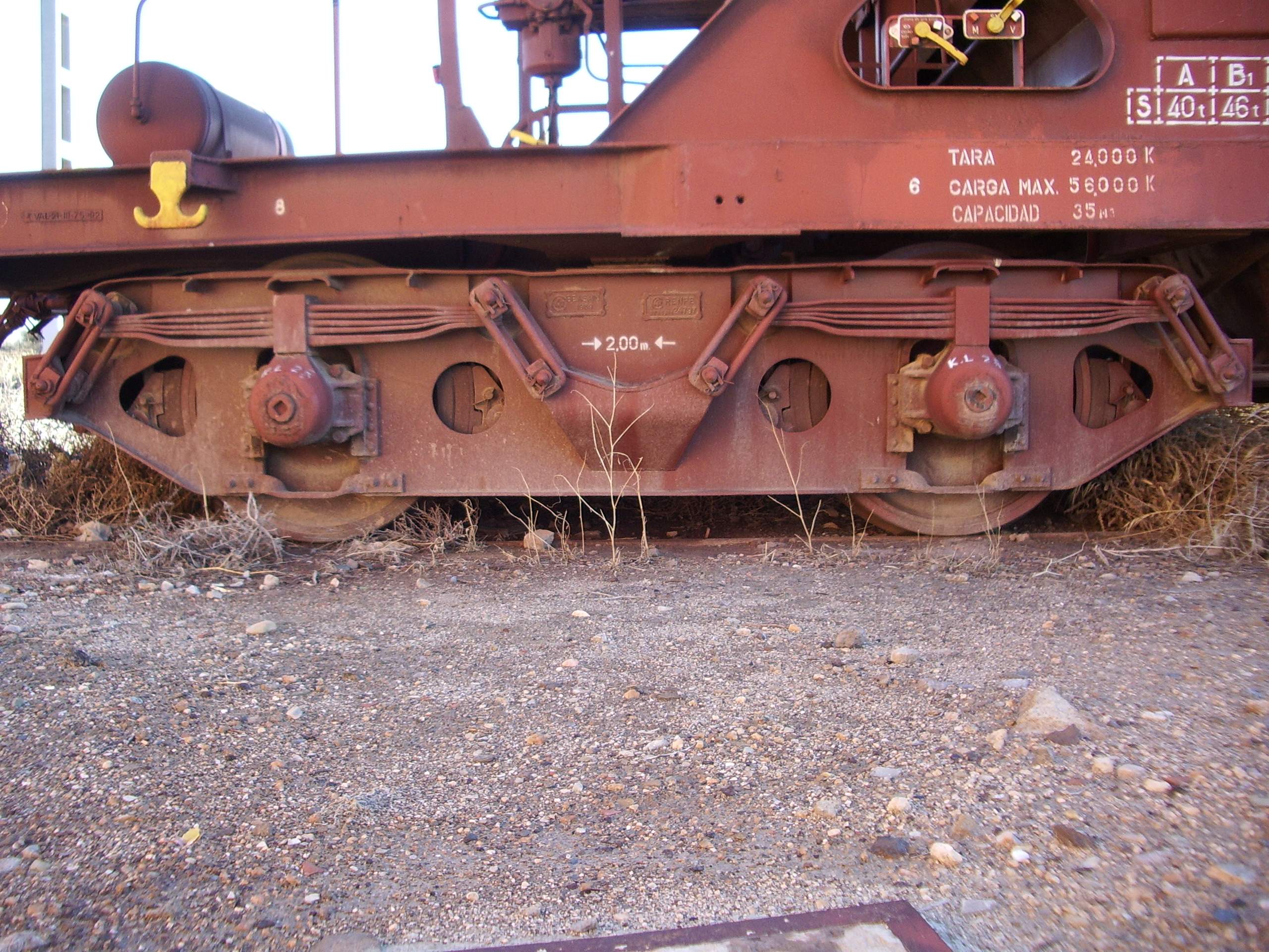

¿Se sabe de qué MMQ es el detalle del bogie?

Al final he tenido que pasar la fresa por las uniones del triangulo con la varilla de las que van a las zapatas por que en alguna rueda rozaba.

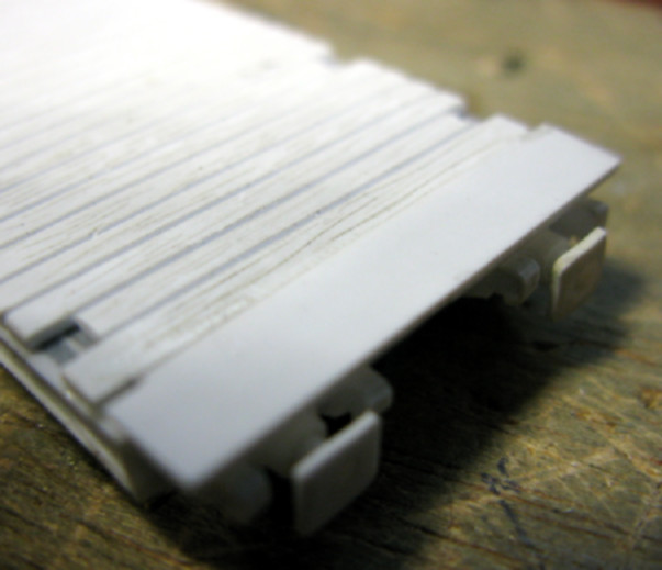

He dejado el tema de los detalles bajo plataforma pendientes, porque el otro día me entro la inspiracion y recupere los testeros que en parte ya tenia empezados. Los testeros tienen una particularidad y es que son posibles dos posiciones, abatido y vertical.
Lo cierto es que como lo he ido haciendo sobre la marcha me ha costado un pelo porque casi parecen de cristal algunas cosas y gracias a que tengo los dedos no muy gruesos sino, ni os cuento.
Si alguien supiese alguna forma aparte de esta que me la cuente, para la proxima.
Hay van unas fotillos del artilugio.
Un saludo a todos.

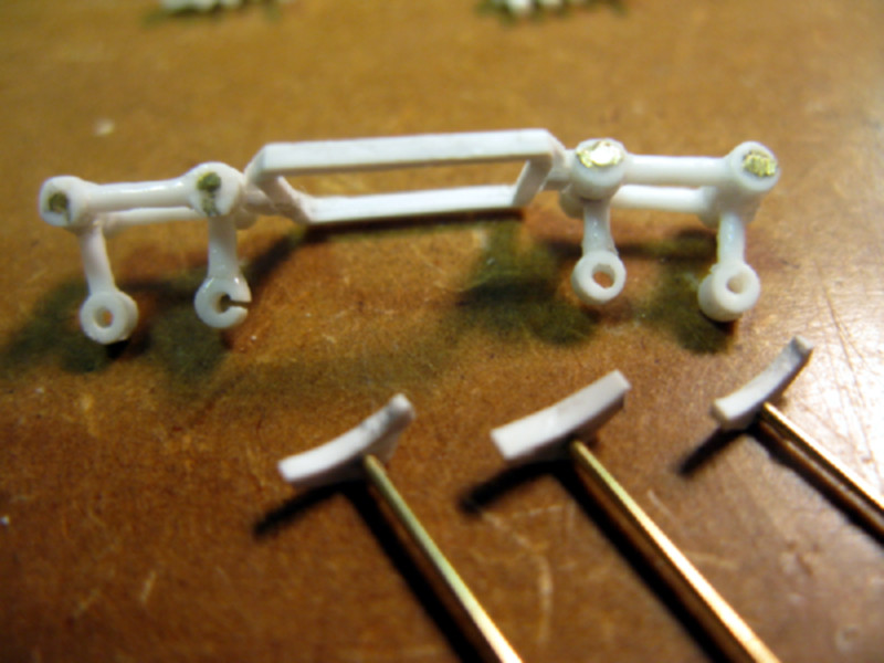

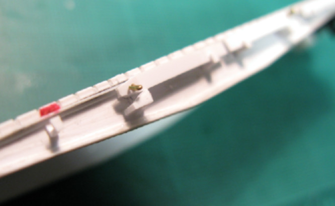

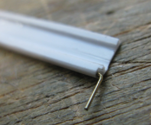

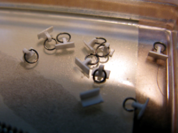

Esta mañana he estado liado con las argollas. Toy medio ciego :shock: :shock: :shock:
Os poco otra instantanea.
Estan hechas con muelles. He cogido un muelle pequeño y no muy grueso, supongo que en tiendas de modelismo o slot se pueden encontrar; y cada giro de espiral le pego un tajo, luego lo filo y por ultimo lo presiono ligeramente para cerrarlo, (con sumo cudado en la presion) sino se nos va todo al carajo.
El resultado es fantastico.
Supongo que a lo mejor alguien ya lo ha hecho, pero bueno yo voy diciendo humildemente como lo voy sorteando por a alguien le sirve.
Un saludo a todos.

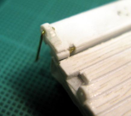

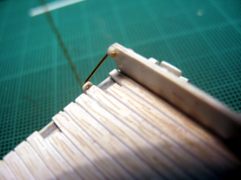

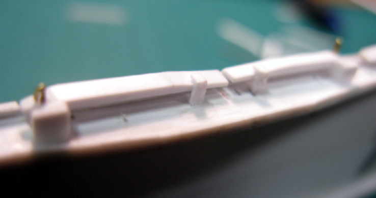

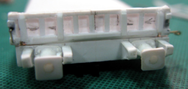

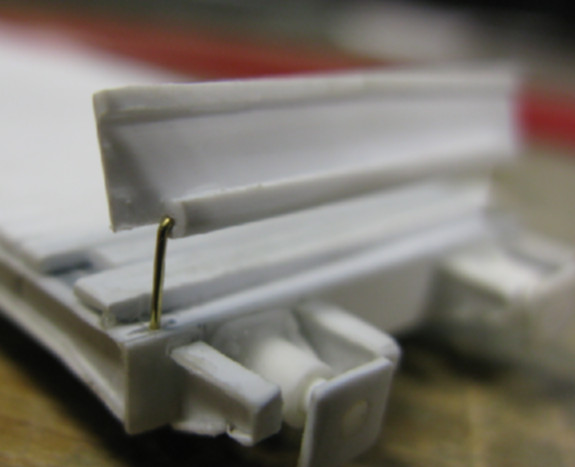

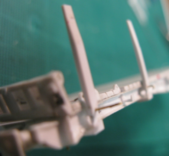

Los testeros abatibles ya estan acabados, el anclaje es provisional hasta que pase por el tunel de pintura.
Desde ayer estoy liado con los teleros (abatibles tambien); estuve mirando las fotos del MM3 que puso Susob y como diferian de mis primeras muestras, me he ceñido mas al de la foto.
Aqui hay que atinar mas, porque es condicion importante que quenden "erectos".
Bueno os subo unas fotillos mas de como va el proceso.
Un saludo a todos.
Testero acabado
MMQ-serie 250-294_036.jpg (35.76 KiB) Visto 4873 veces
Detalle teleros "erectos"
MMQ-serie 250-294_037.jpg (42.76 KiB) Visto 4873 veces
Detalle teleros abatidos 1
MMQ-serie 250-294_038.jpg (40.49 KiB) Visto 4873 veces
Detalle teleros abatidos 2
MMQ-serie 250-294_039.jpg (39.85 KiB) Visto 4873 veces

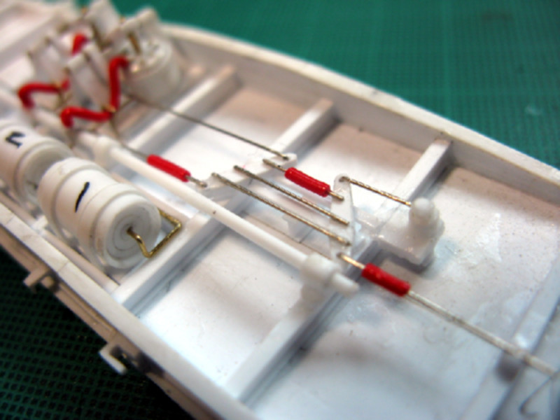

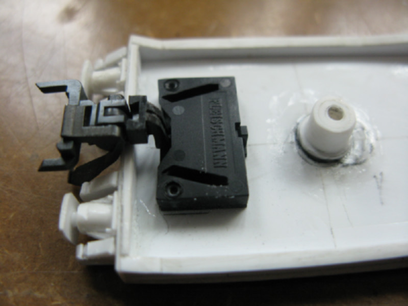

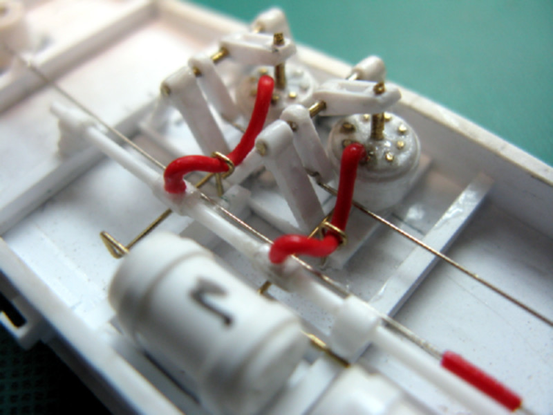

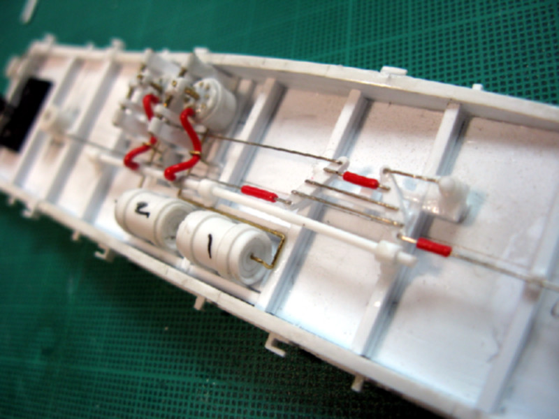

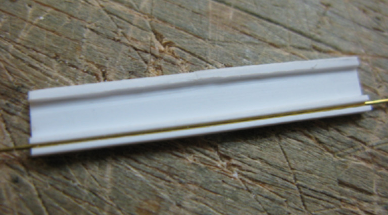

Hola chicos.

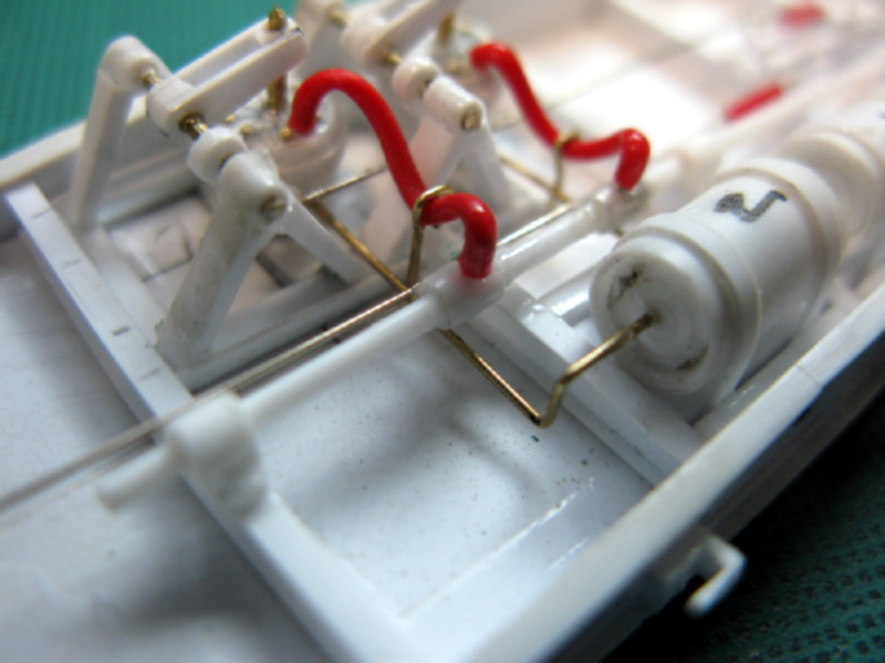

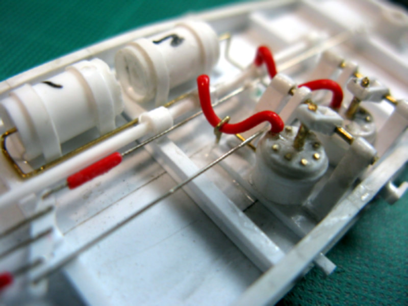

Os adjunto unas fotillos mas de como sigue el trabajo, ya que he estado un pelo liado y tenia dudas sobre los bajos del vagon. Espero que mas o menos este bien definido por que no he podido encontrar casi ninguna info.
Ante todo dar las gracias a Jordi por sus respuestas tan atentas sobre el tema.
Así que sin mas dilacion hay van los detalles de los bajos de la plataforma.
Esto ya empieza a estar a punto de caramelo.
Un saludo a todos.
Detalles timoneria de freno
MMQ-serie 250-294_040.jpg (99.79 KiB) Visto 4811 veces
Detalles cilindros de freno y depositos de reserva I
MMQ-serie 250-294_041.jpg (98.91 KiB) Visto 4811 veces
Detalles cilindros de freno y depositos de reserva II
MMQ-serie 250-294_042.jpg (92.26 KiB) Visto 4811 veces
Detalles cilindros de freno y depositos de reserva III
MMQ-serie 250-294_043.jpg (92.89 KiB) Visto 4811 veces
Vista general de los bajos
MMQ-serie 250-294_044.jpg (109.55 KiB) Visto 4811 veces
