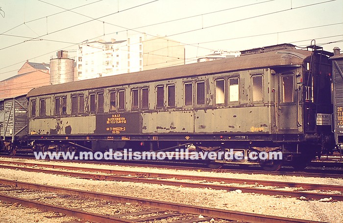

Tambien se la he hecho al verderon tajo de via porque en las fotos no lleva la banda de madera en el centro, ni tampoco los fuelles del testero.
Por cierto , tengo dos fotos de este vagon "iguales" y creo que el original llevaba 2 depositos en un lateral y no se si en el otro llevaba (creo que no). En la foto del club electrotren "creo" que ha sido manipulada la misma foto para aprovechar el techo de los verderones y no cambiar moldes. Solo es una opinion.
Juanjo
Esta creo que es la original
verderon tajo de via 2.jpg (134.71 KiB) Visto 4615 veces
Y esta es la del club electrotren con solo un deposito
verderon tajo de via.jpg (119.22 KiB) Visto 4616 veces

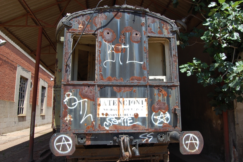

Ademas fijandote bien, en la del club la han cortado por la derecha para que no se vea el detalle del testero sin fuelles, con el cartel (que ya me gustaria saber lo que pone para hacerle uno) y creo que sin ventana central .... Joer cuanto mas miro mas cosas le saco y no es por sacar punta, pero es que poniendose uno a detallarlo se ve que no esta igual.
He pensado que siendo asi lo de los dos depósitos tendria facil arreglo el pasarlo al otro lado...

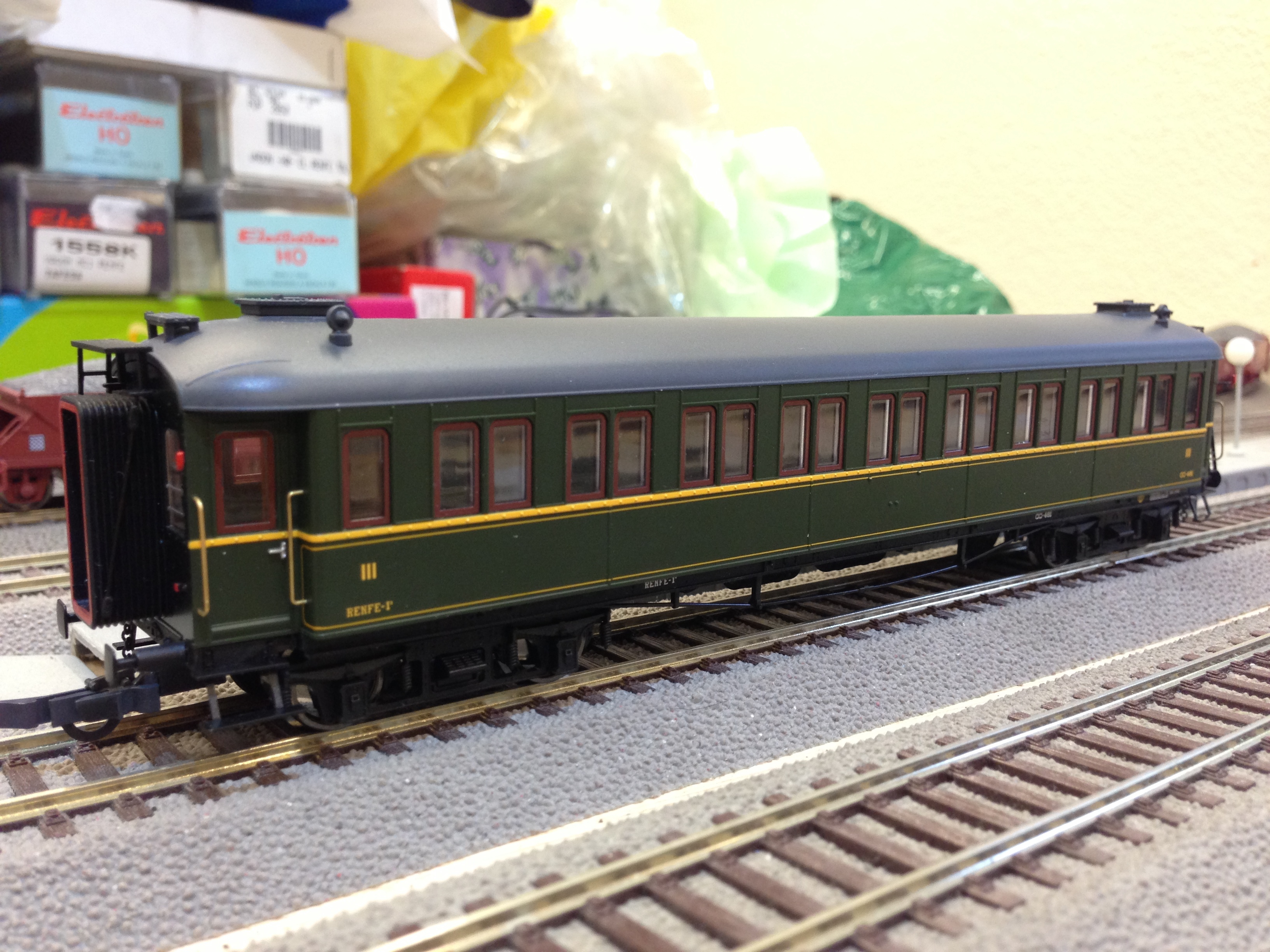

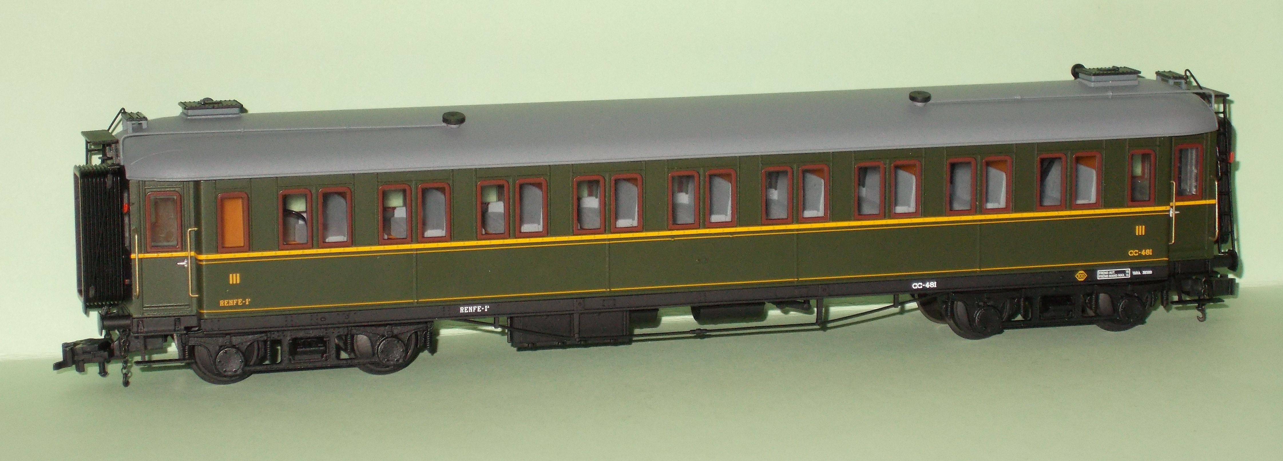

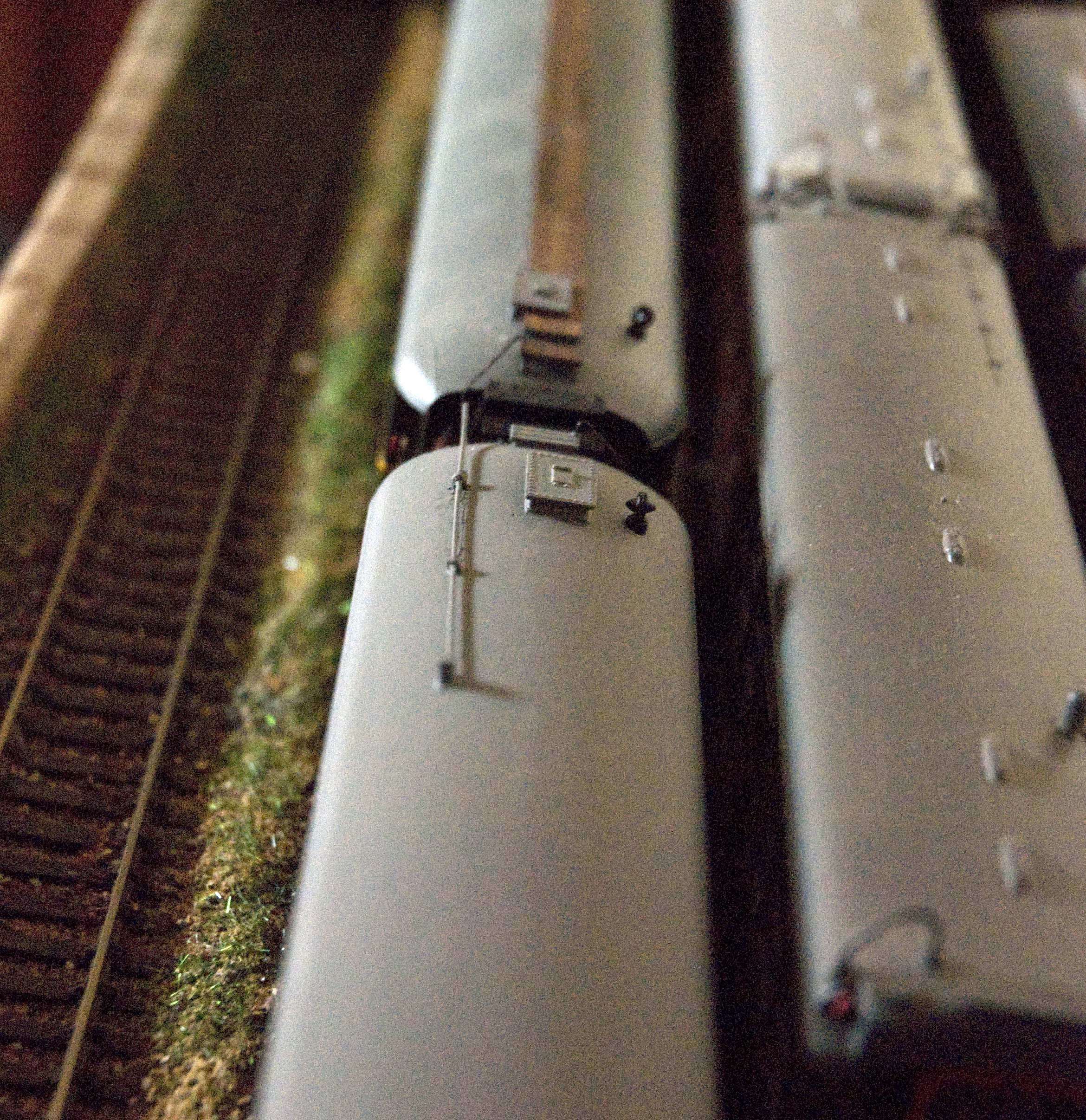

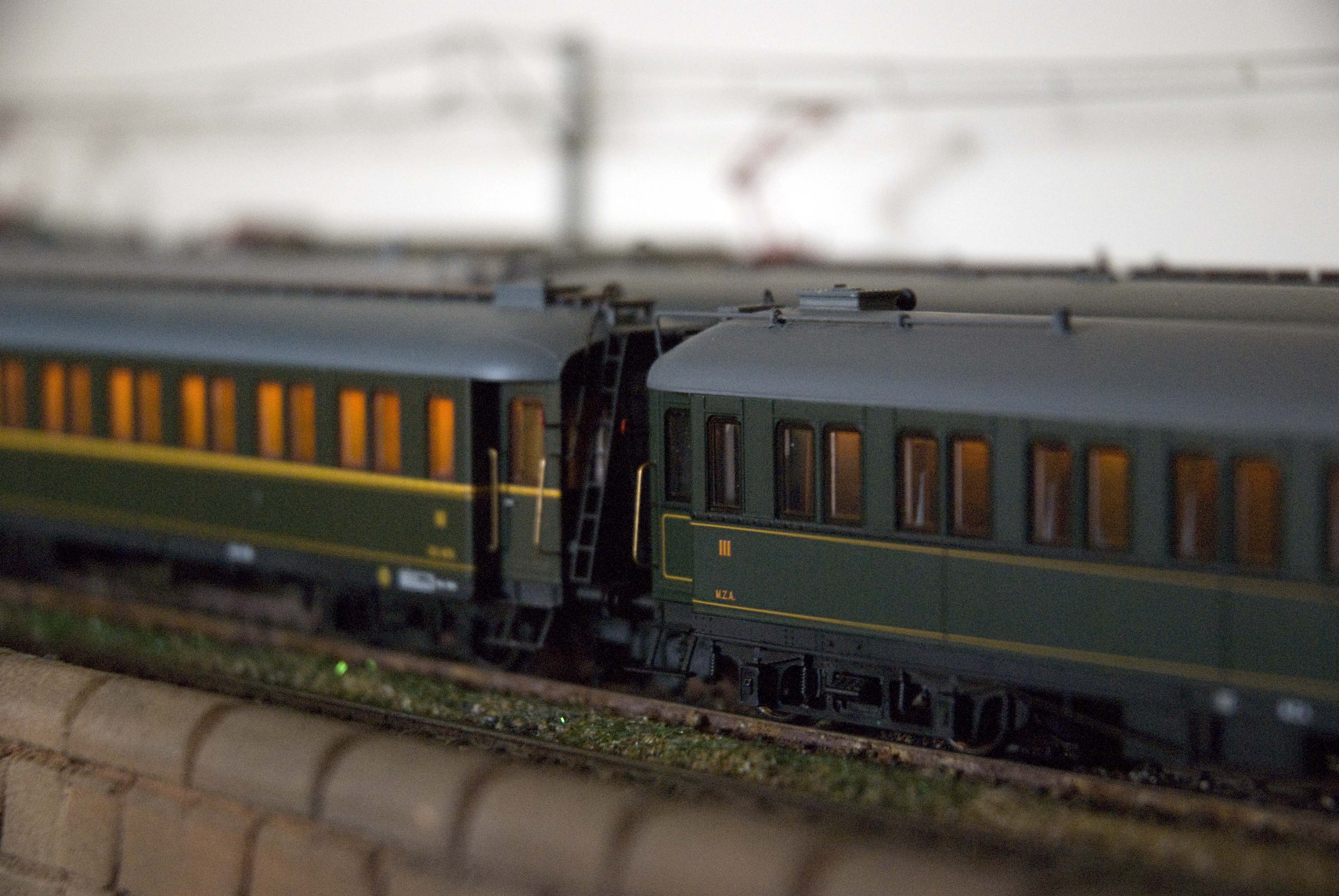

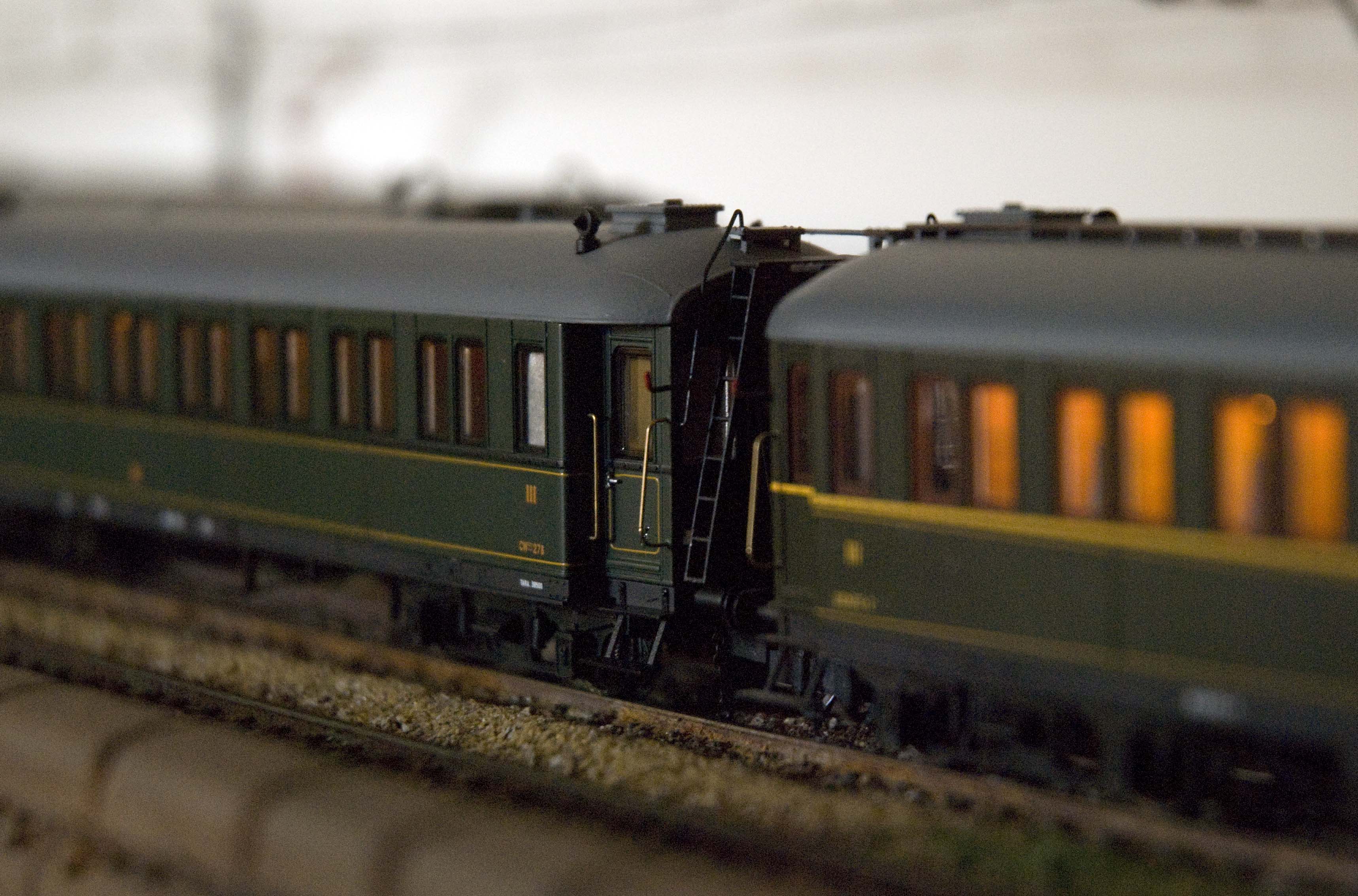

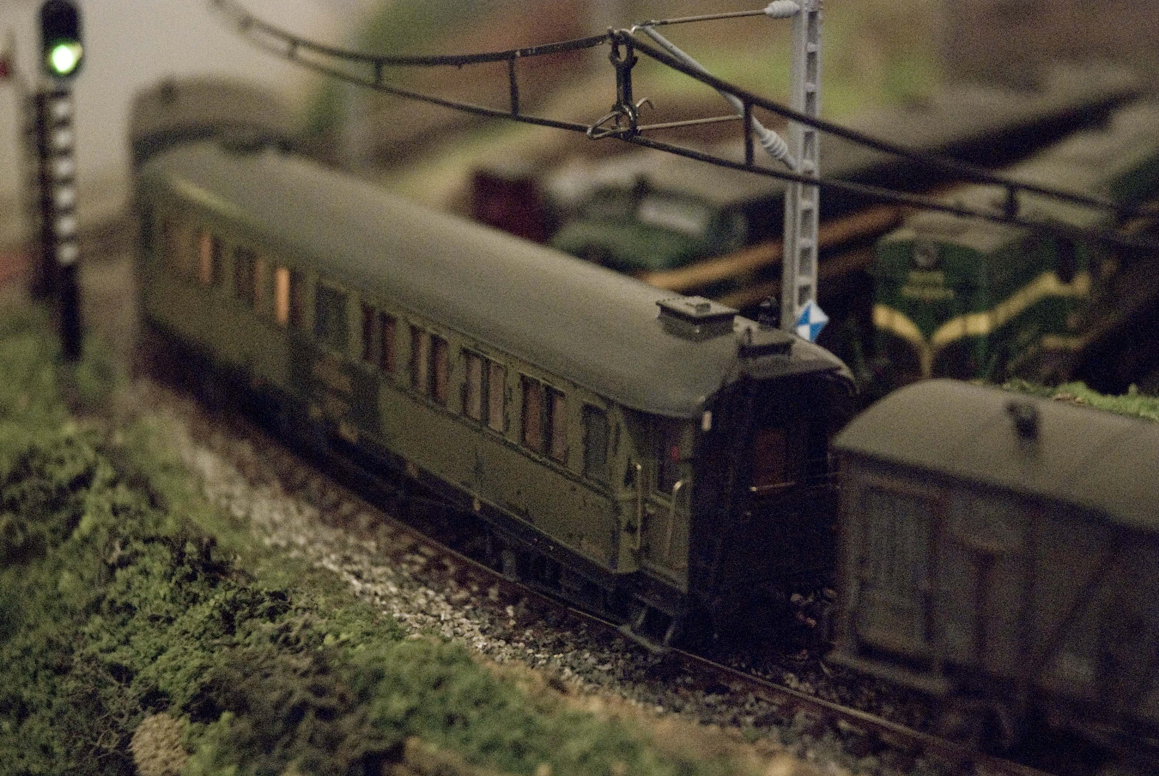

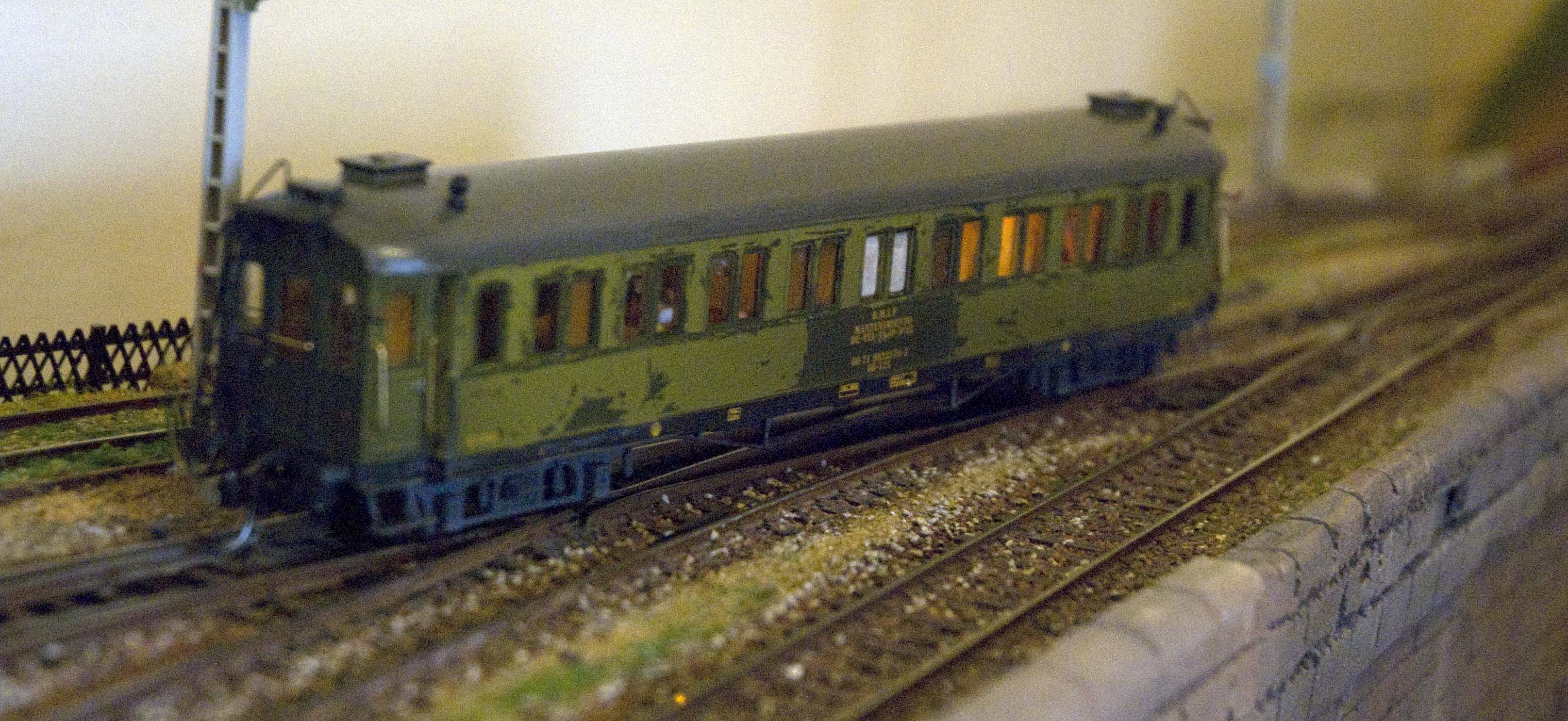

Bueno pues ya he sacado unas fotillos.
Perdonad la calidad pero es que no hay mucha luz y con el flash no me gustan nada.
Juanjo
Junto a un III Renfe
otro angulo
otra mas
vista desde arriba

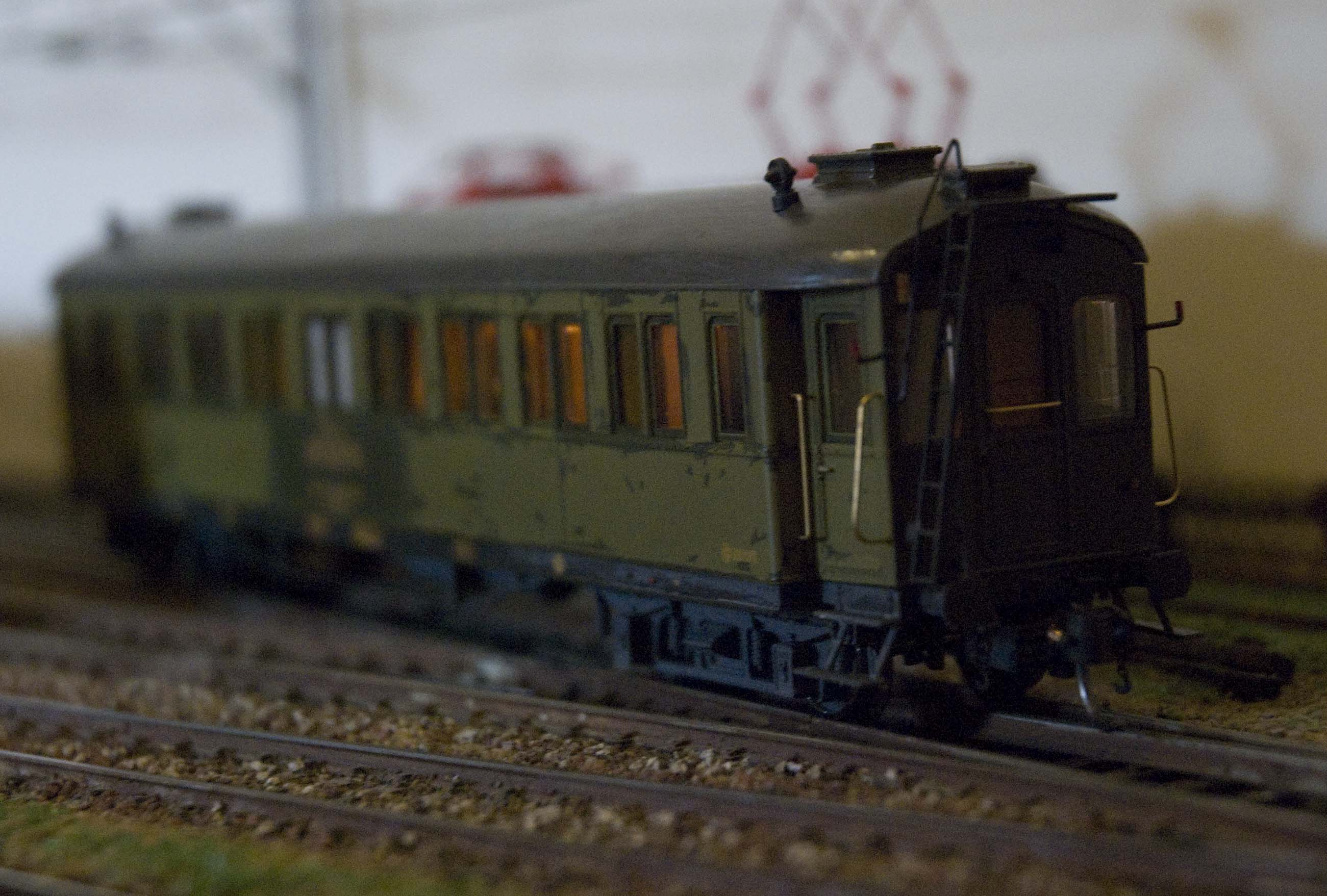

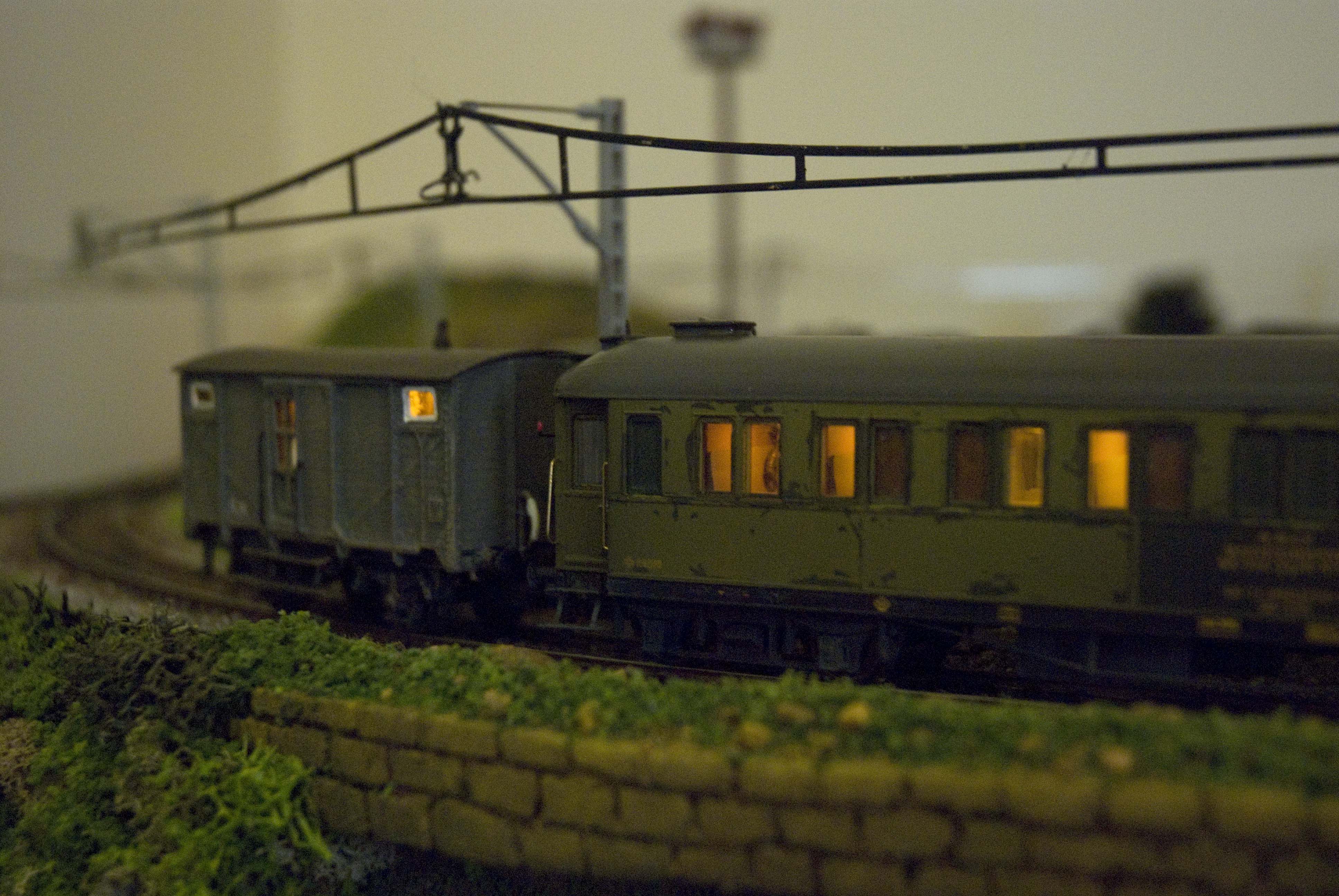

y ahora el de mi tren de curro
junto al vagon cocina
lleva una parte con camas por esta parte mas cercana, al fondo zona de asientos, duchas en el medio , ademas de cuarto de baño en los testeros
la zona de las camas
y la parte de los asientos

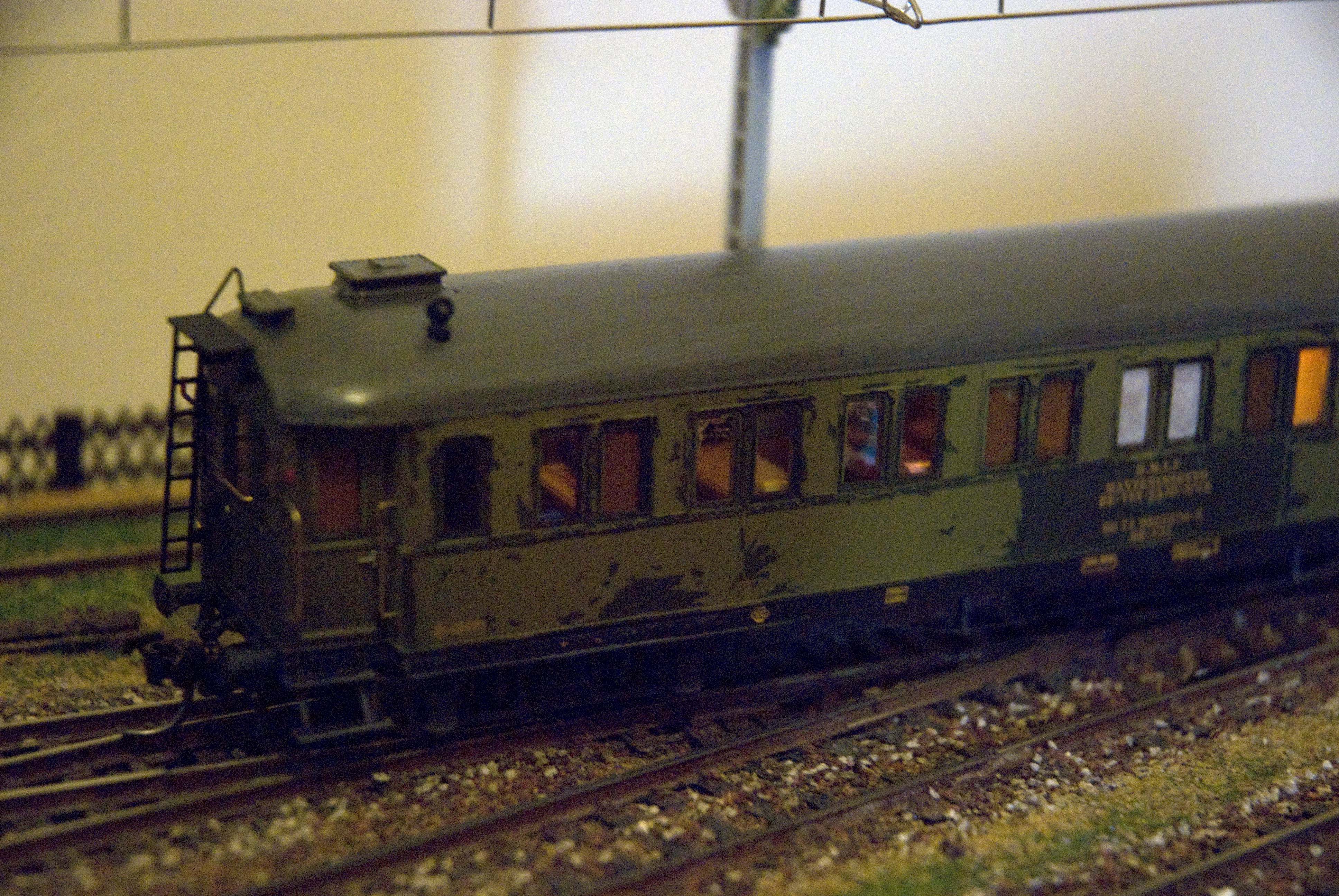

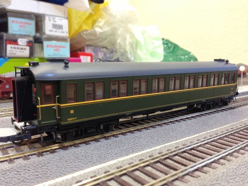

Aqui pongo fotos de uno mío que pasó a dieta en bajos y techo y fue pintado in extremis antes de irse Chema jajaja.

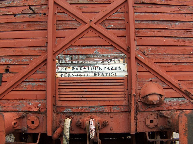

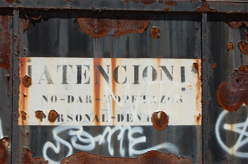

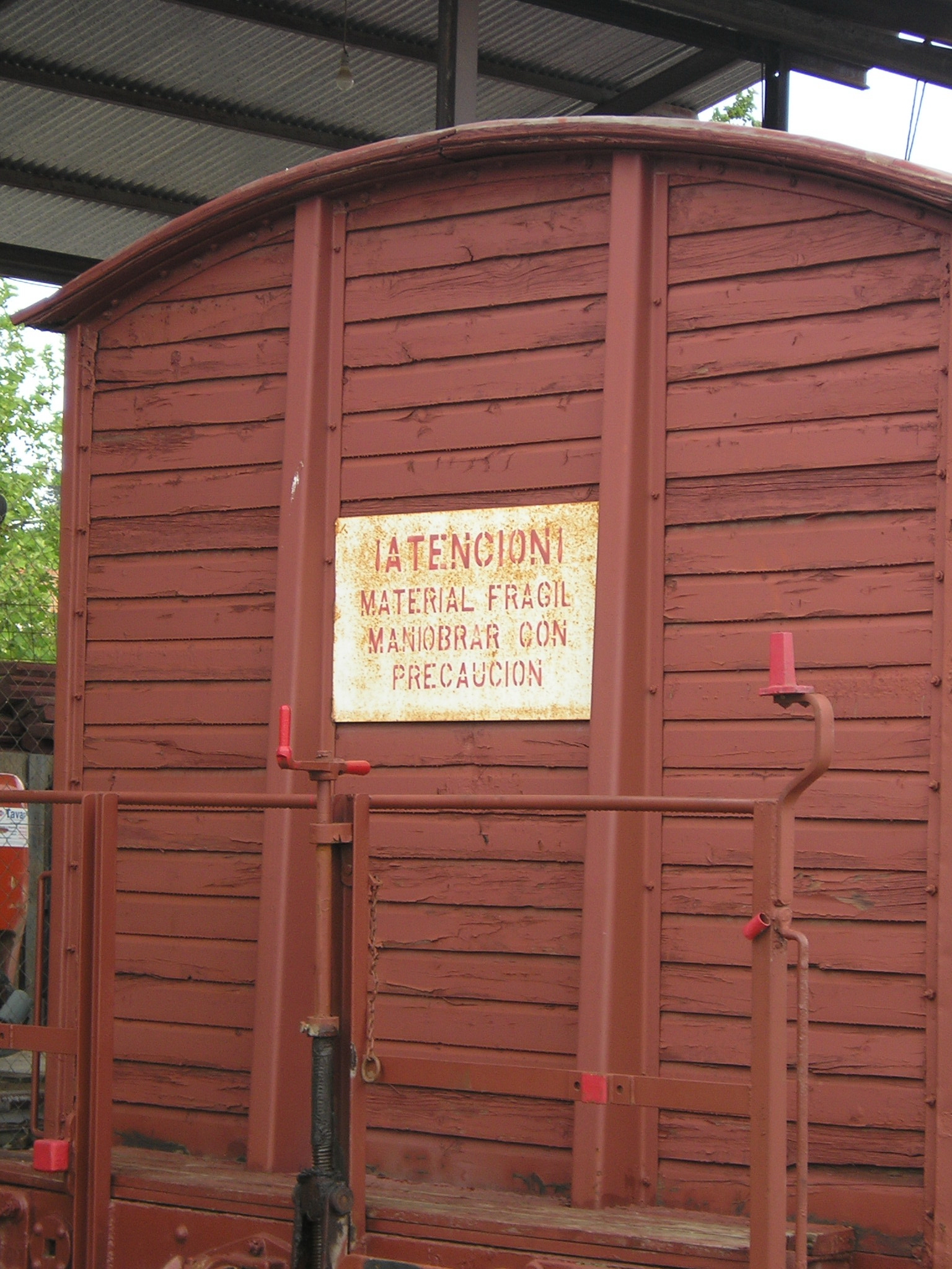

Juanjo

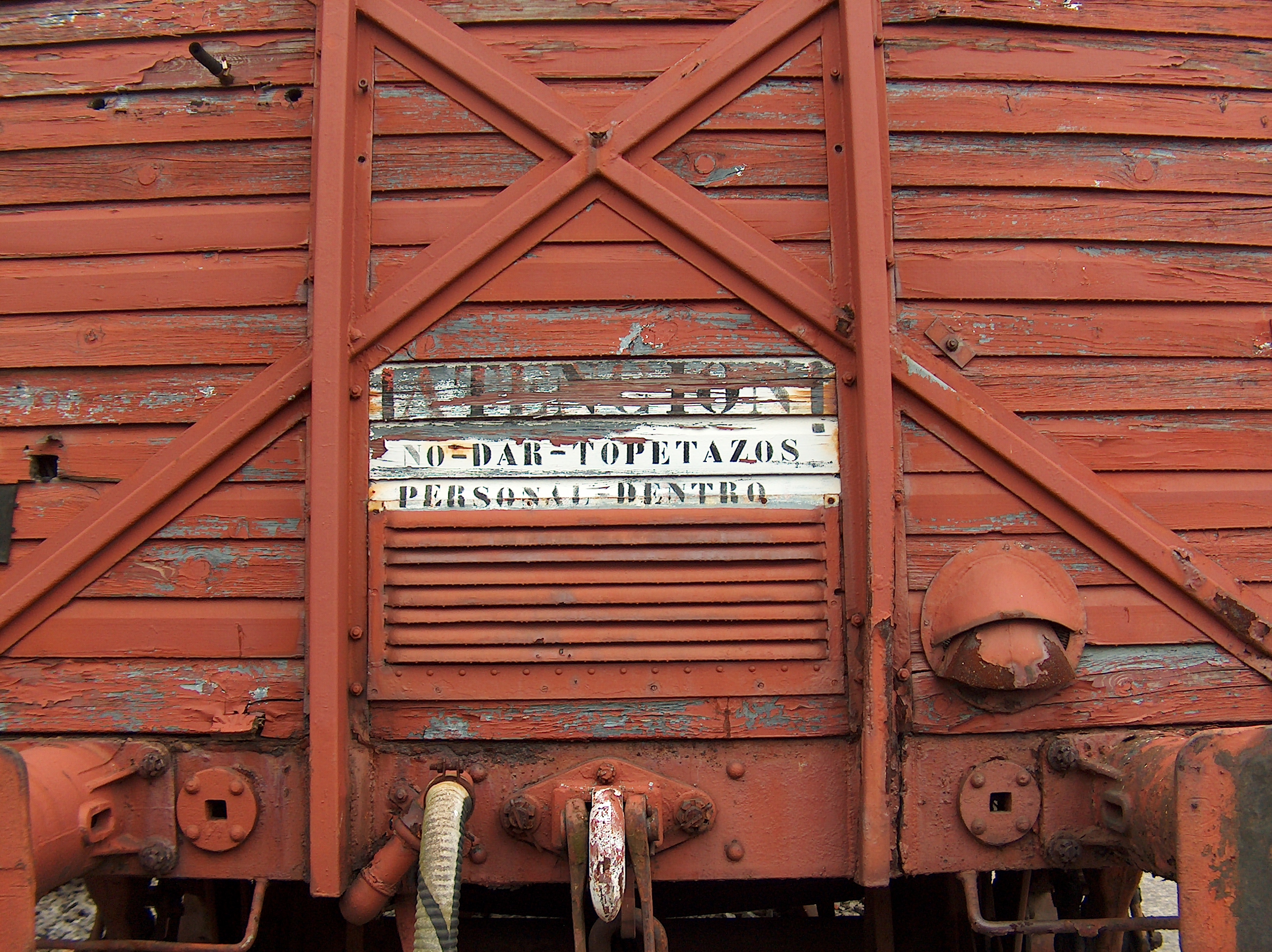

Hola JuanjoM
Posiblemente el carte sea algo parecido a esto... seguramente por el tipo de vagon la leyenda sea mas parecida a los dos primeros.
Espero que te sirva de algo.
Un saludo!
Jesus.

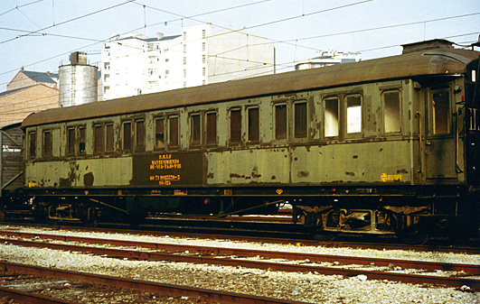

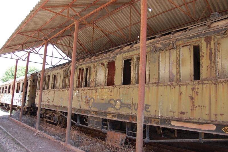

Siento haber leido este post tan tarde, pero por si sirve de algo ...... Alcazar de San Juan Mayo de 2011.
Rodrisj

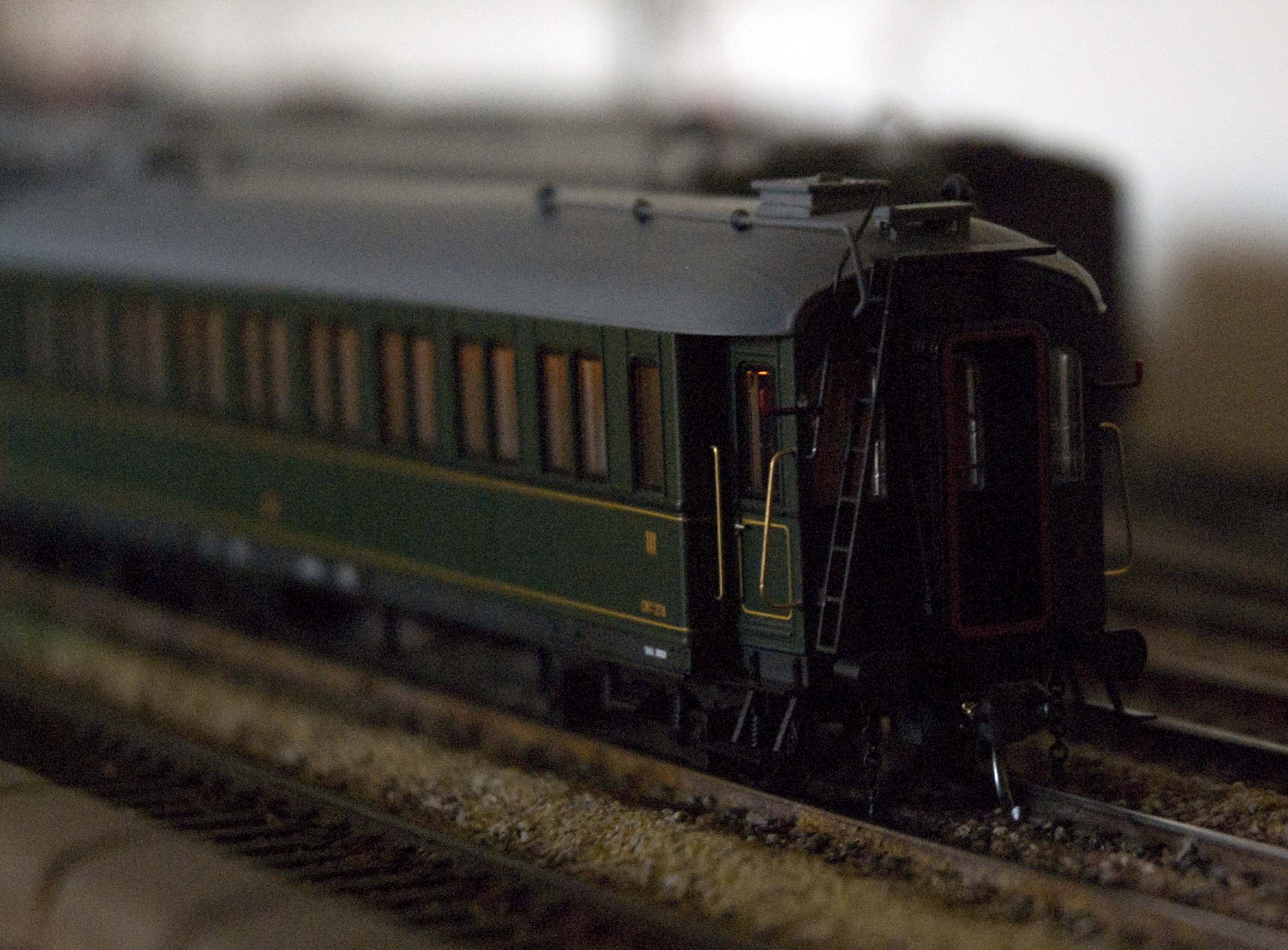

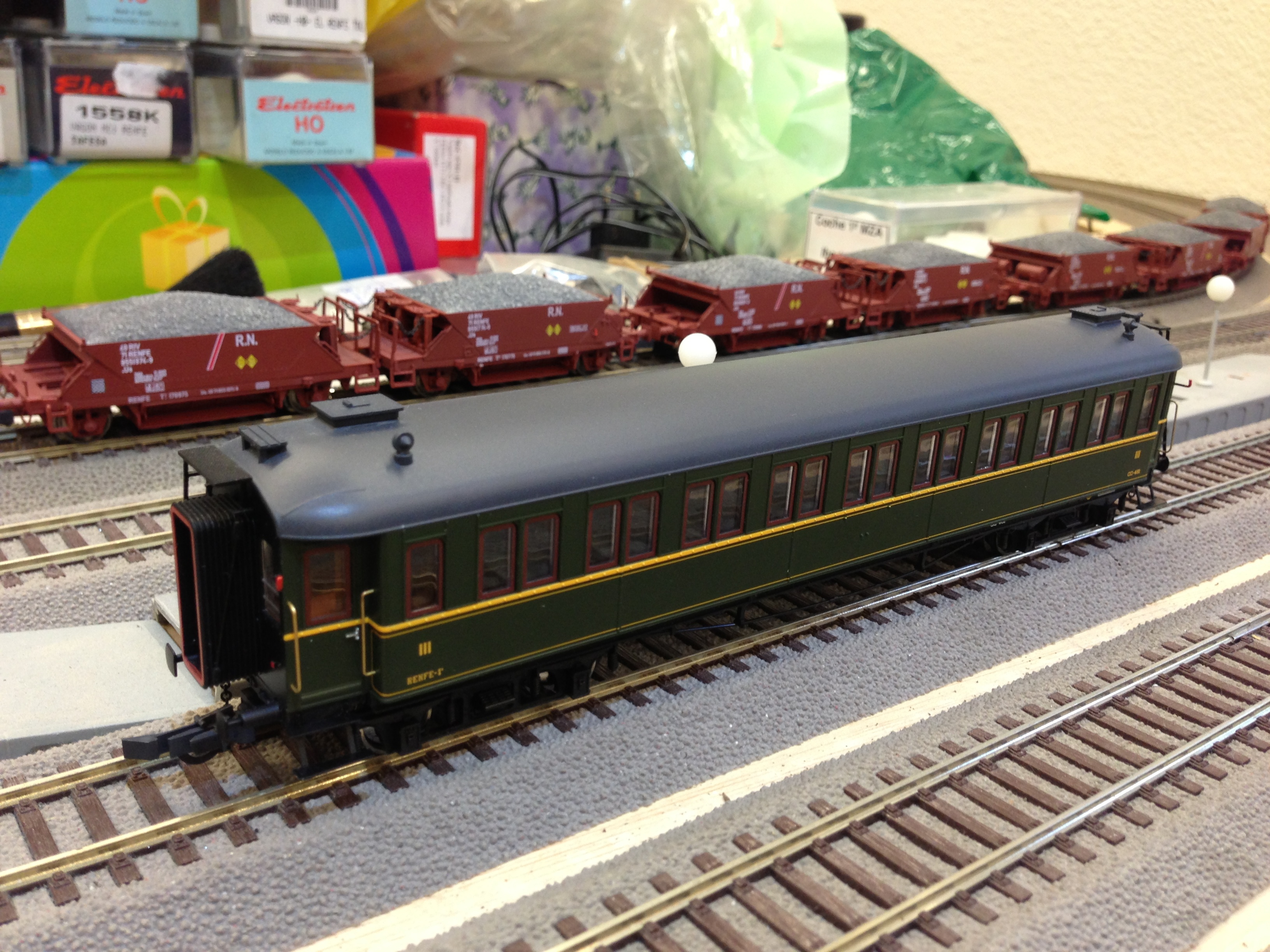

He aquí uno mío, no puesto a dieta por el tinglado que suponía, pero sí con techo modificado. La modificación le fué encargada a un gran artesano, a quien también le pedí me instalase cajas de grasa redondas, para que se diferenciara más del modelo Electrotren.
